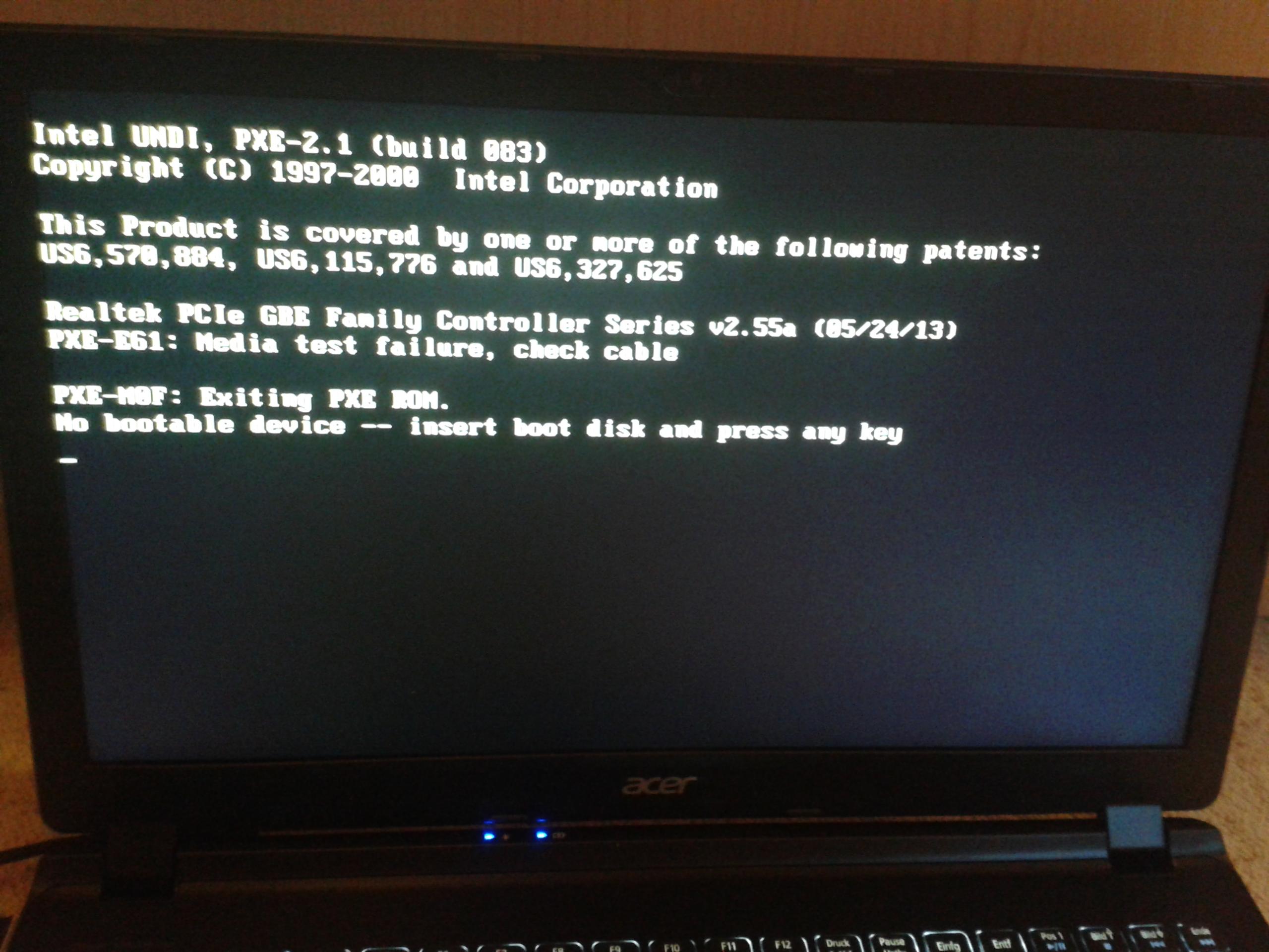

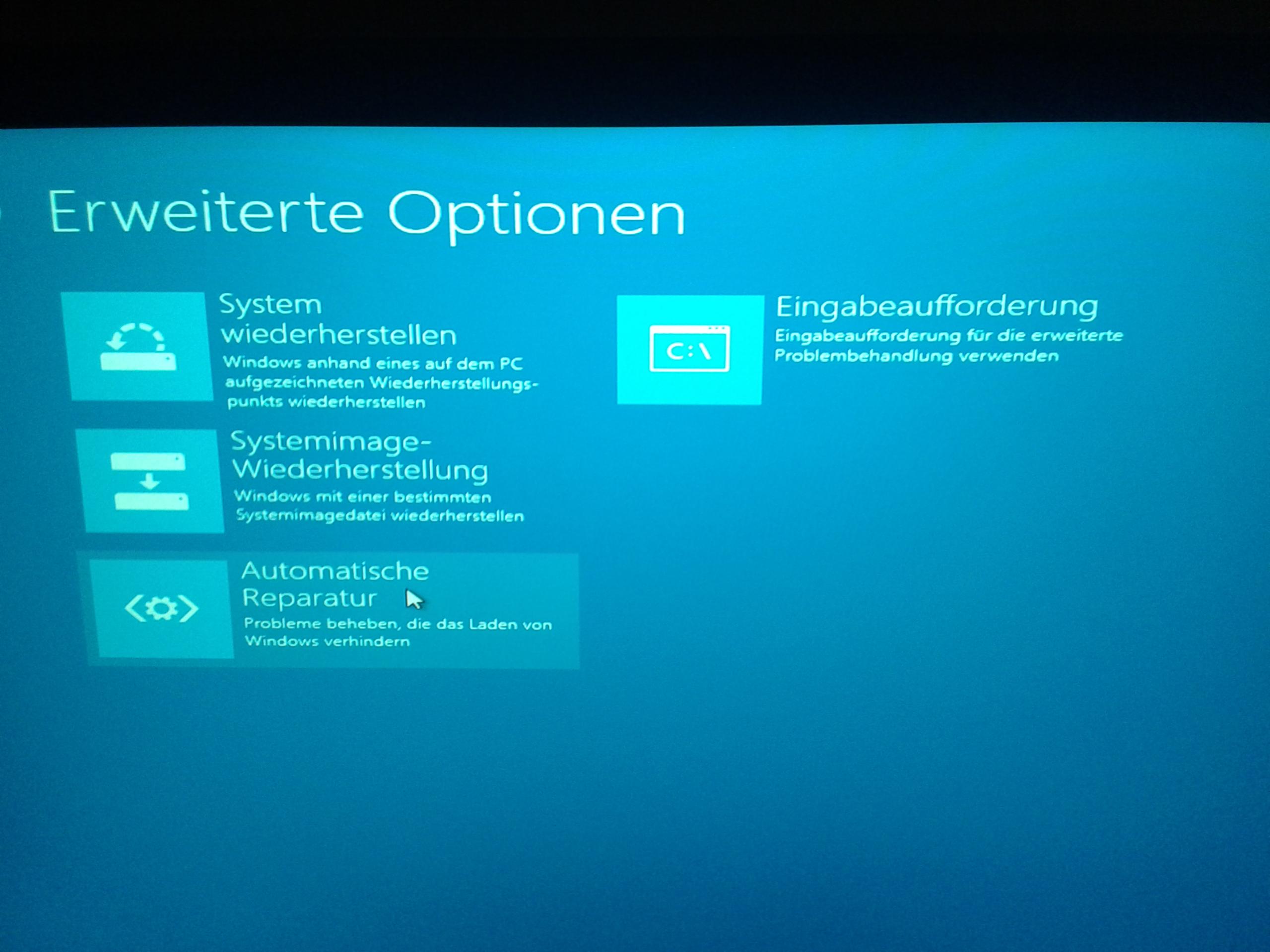

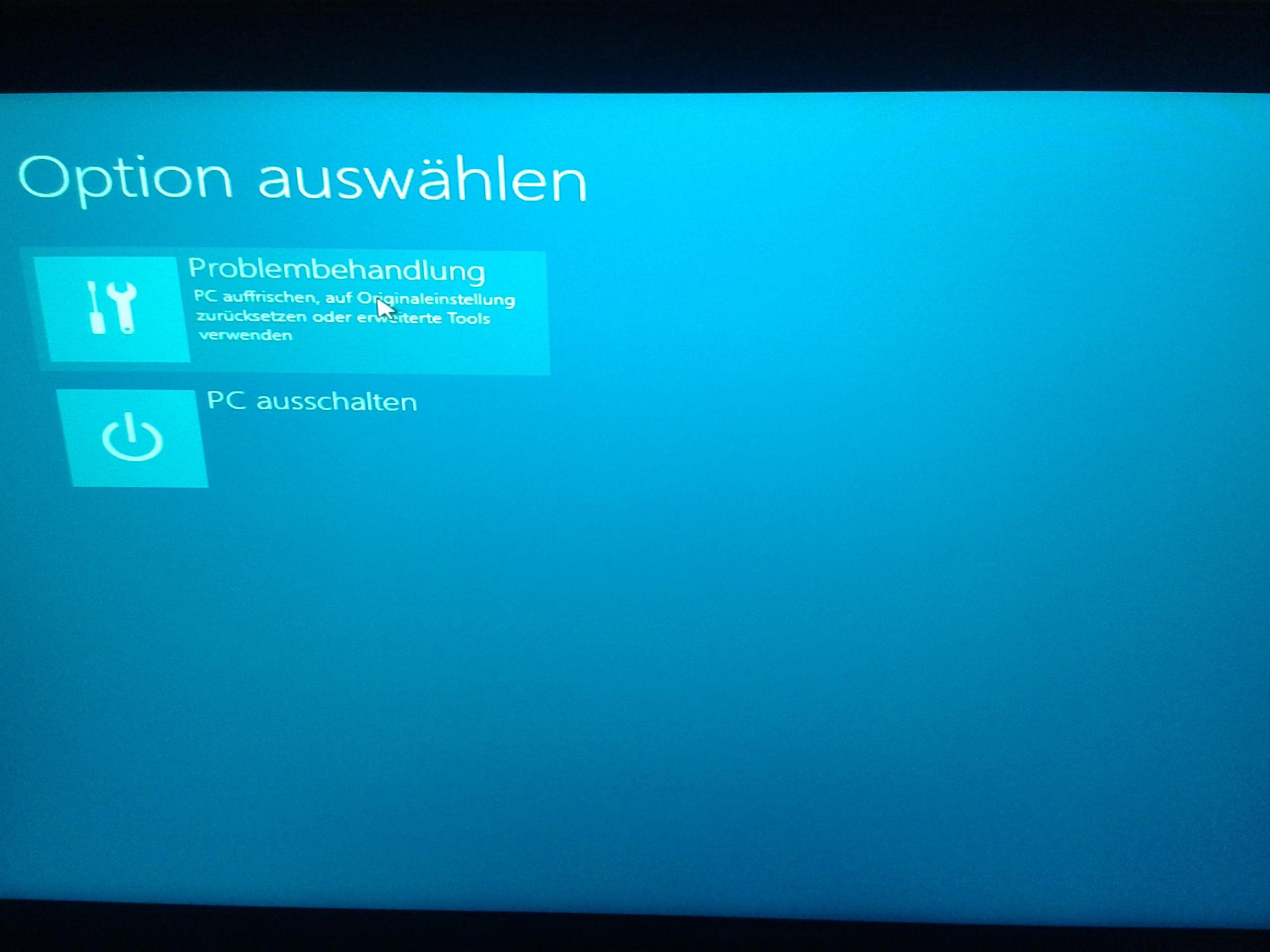

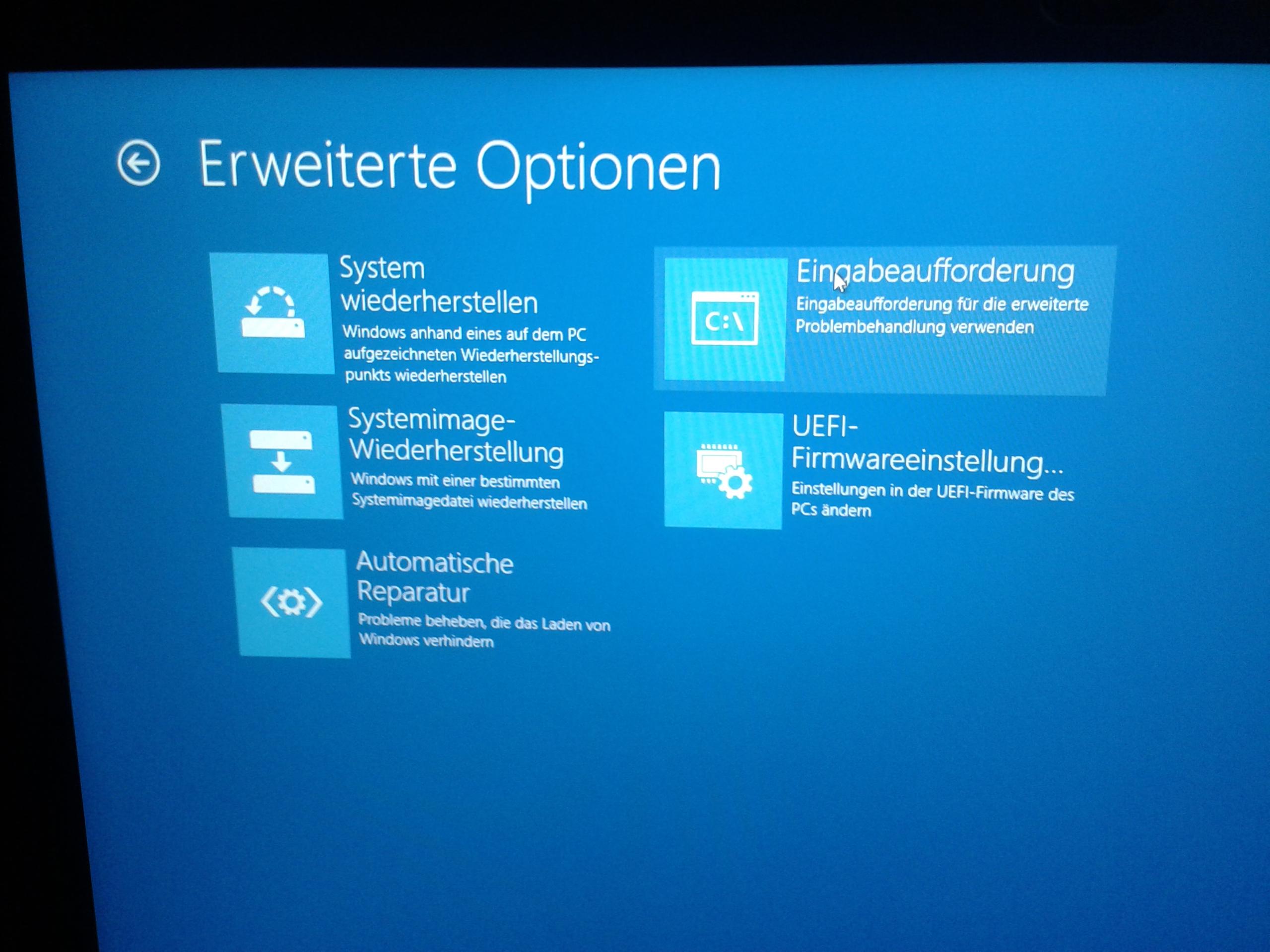

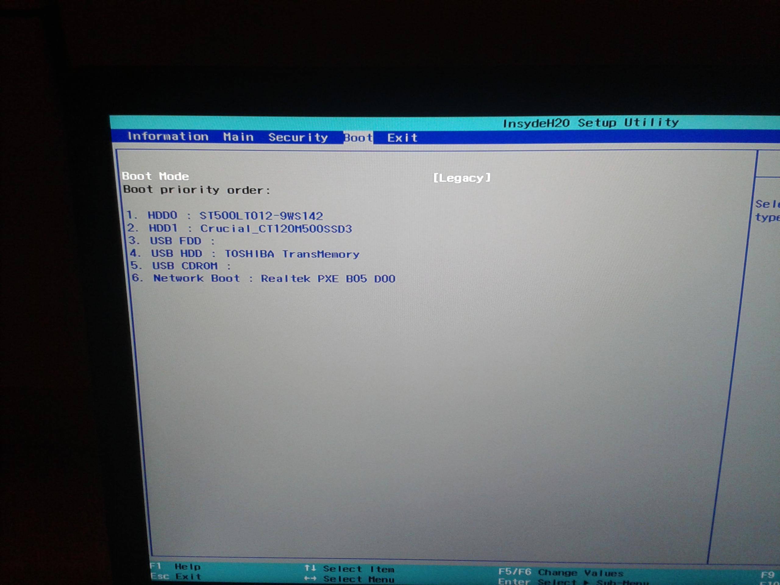

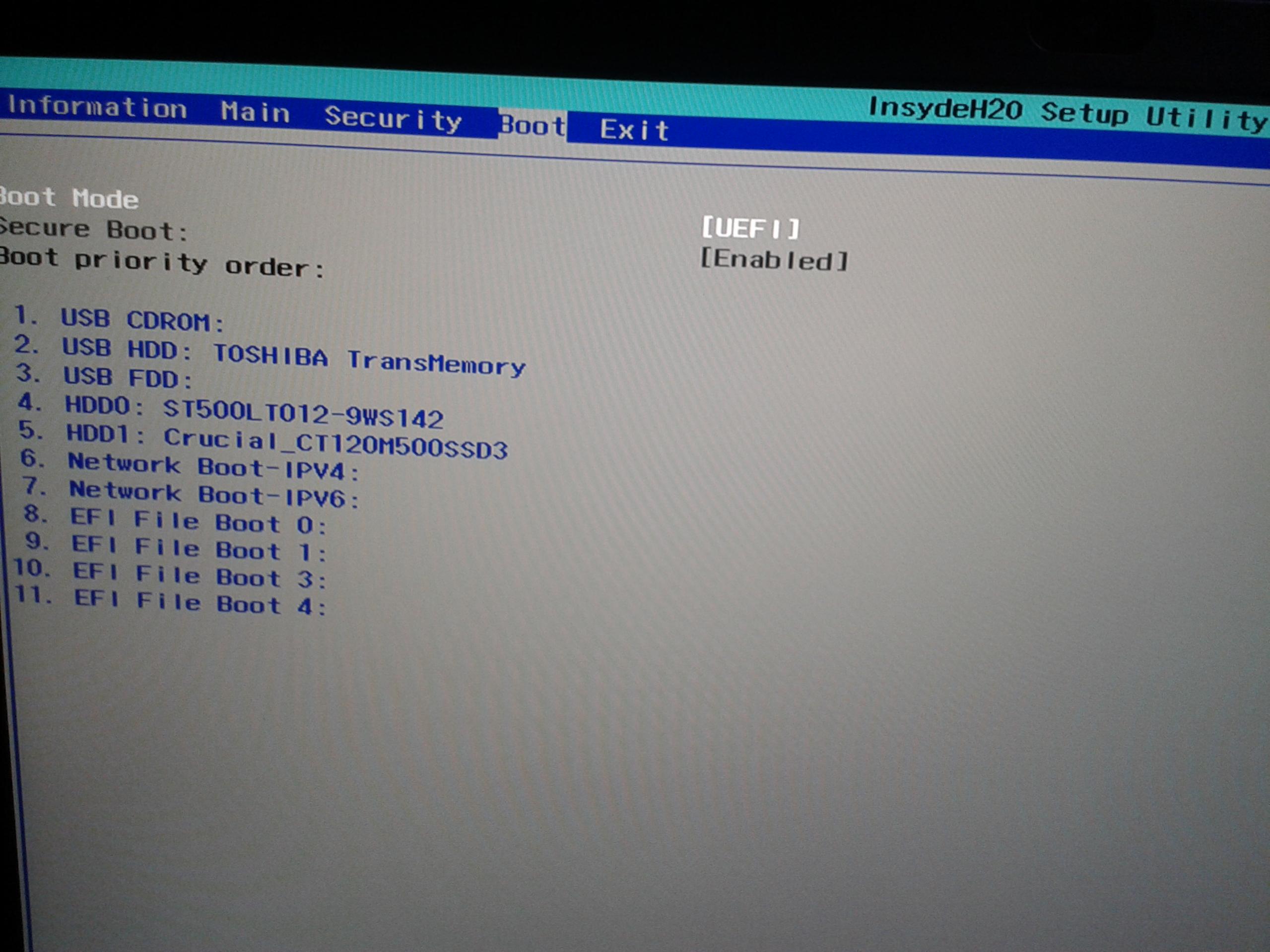

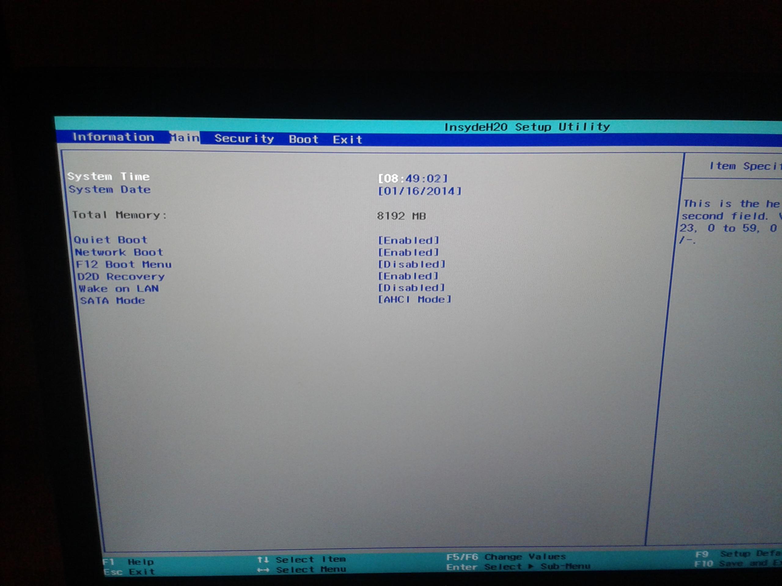

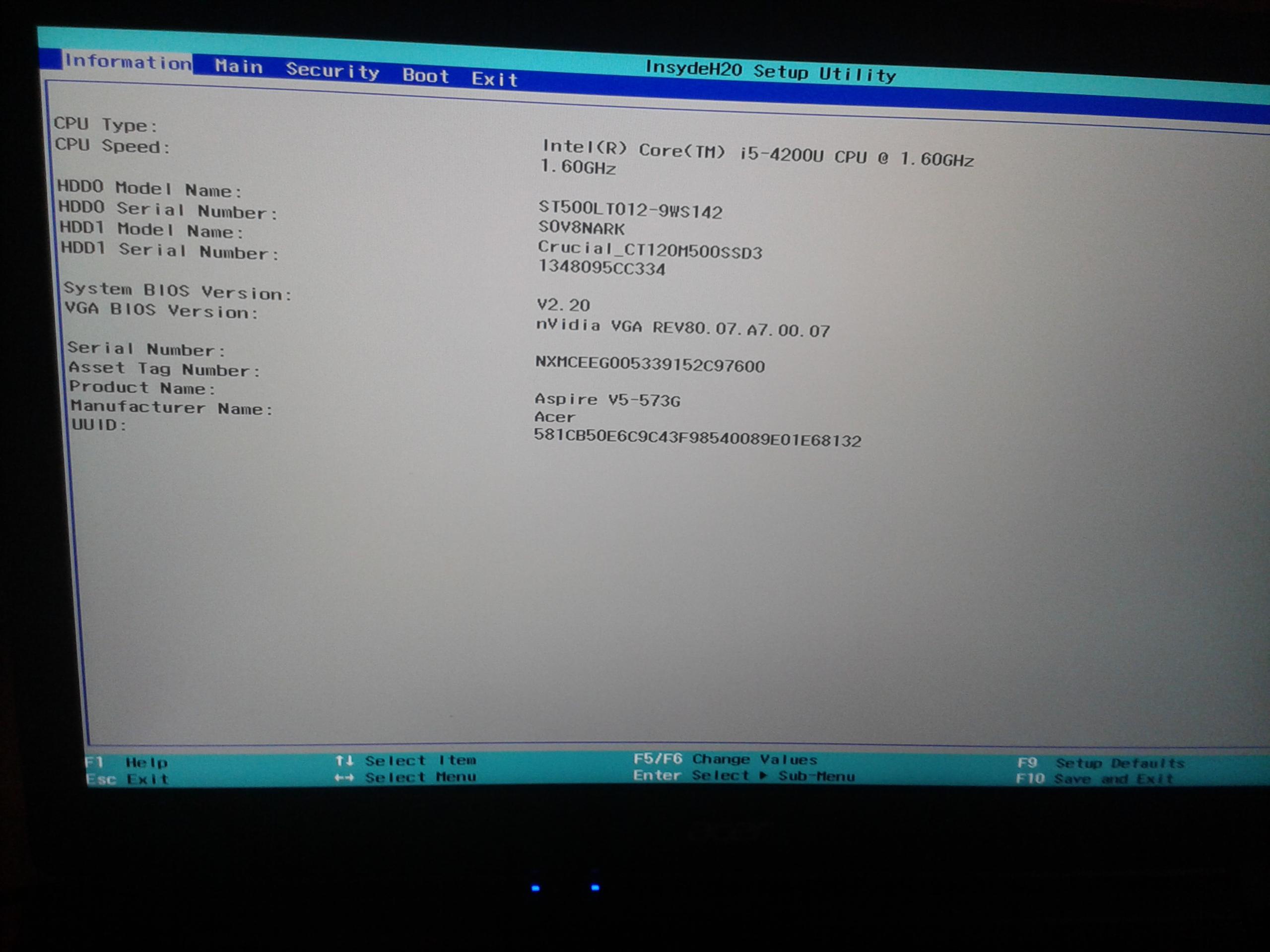

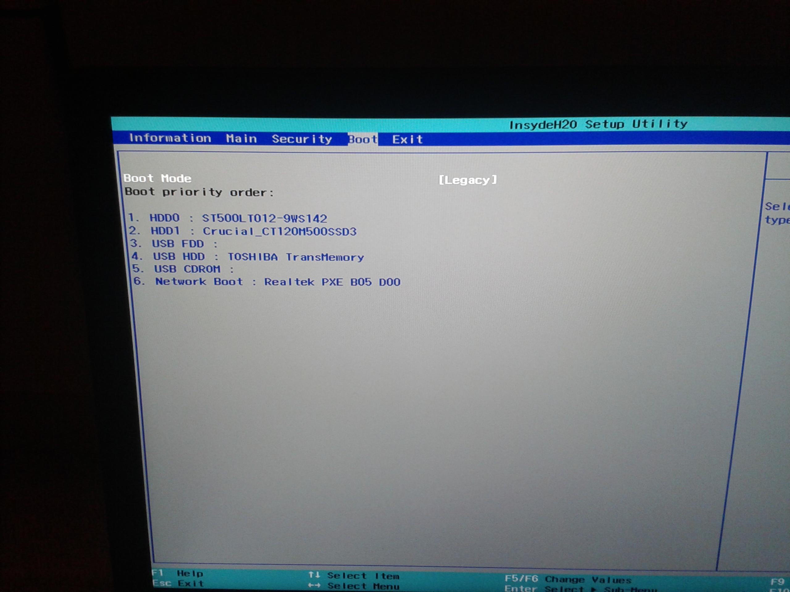

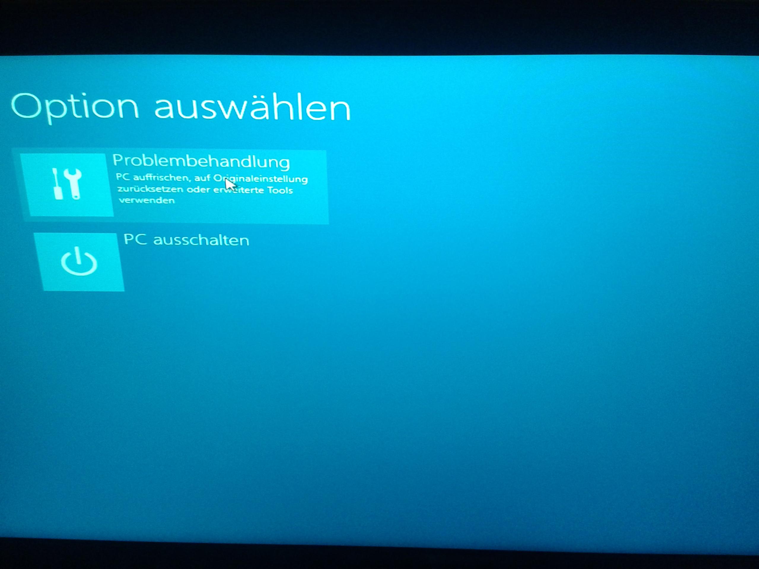

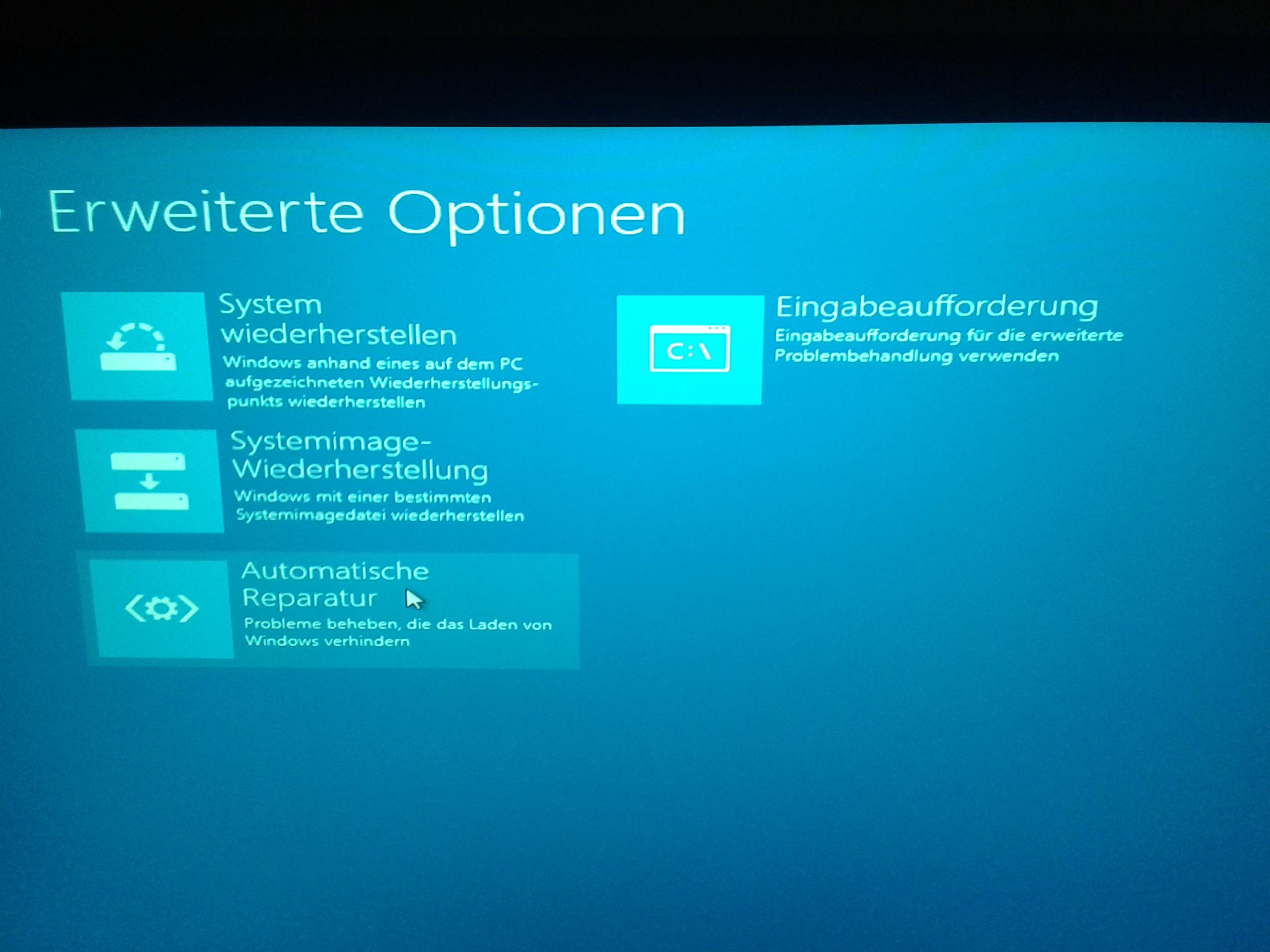

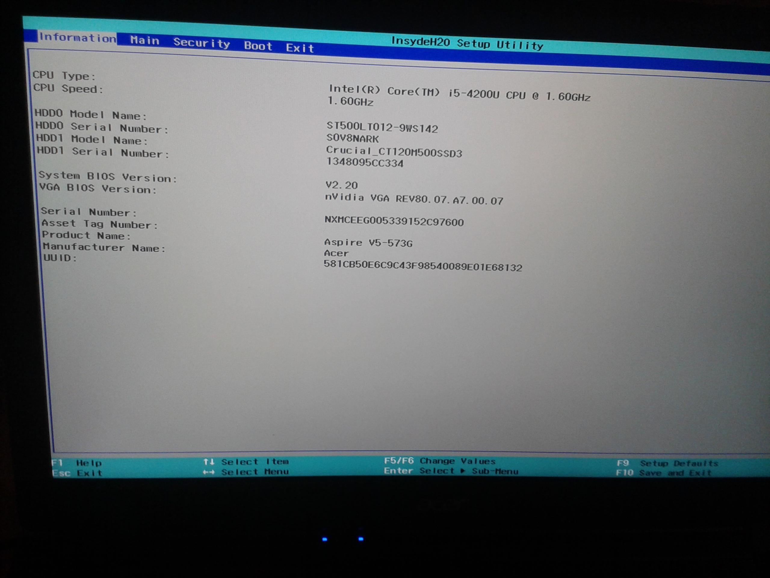

HILFE!!! Ich wollte Win 8 von der HDD auf die SSD verschieben und habe eine Recovery Partition auf nem USB kann Windows nicht mehr starten und habe beim Hochfahren(USB Stick mit Recovery ist angeschlossen) folgende Möglichkeiten:
PC auffrischen
Originaleinstellung wiederherstellen
System wiederherstellen
Systemimagewiederherstellung
Automatische Reparatur
Eingabeaufforderung
UEFI Firmwareeinstellung..
Was muss ich tun, damit Windows wieder läuft? Habe mir das Notebook erst heute gekauft :(
Könnt ihr mir helfen?
Was hast Du denn genau gemacht?
Wenn Du die HDD auf die SSD geklont hast und davon nicht booten kannst, dann bau doch erstmal die SSD wieder aus und boote von der HDD.

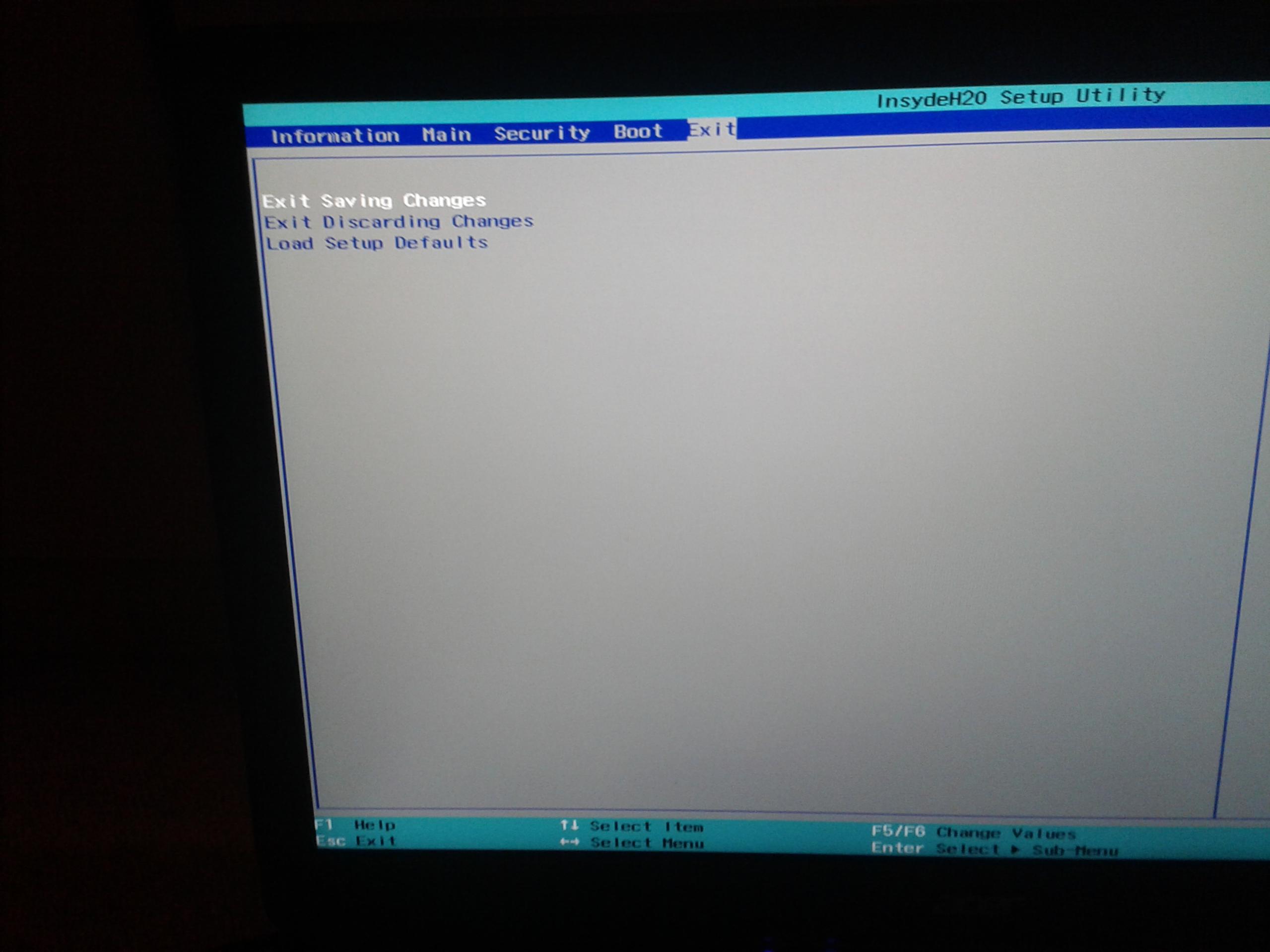

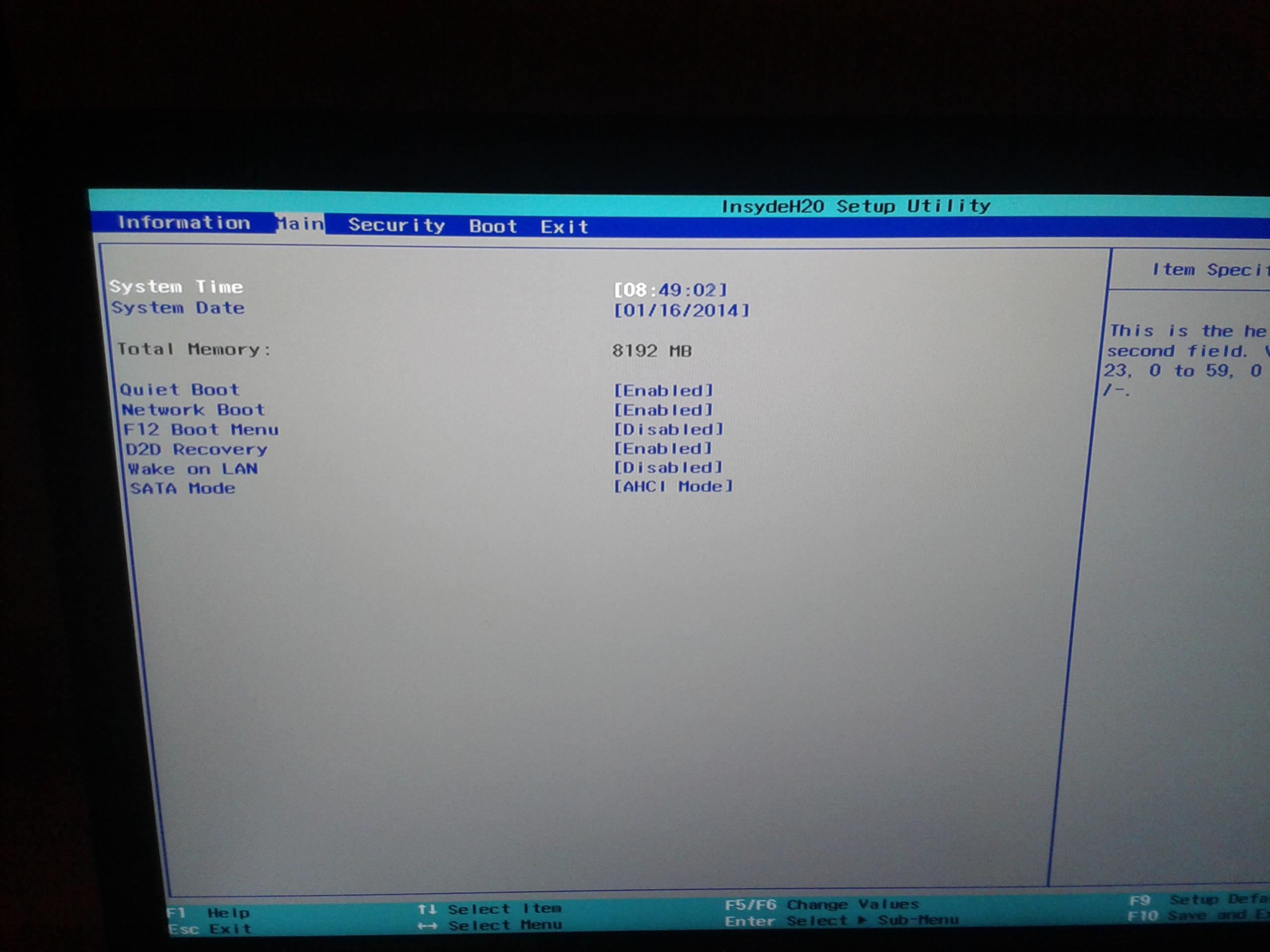

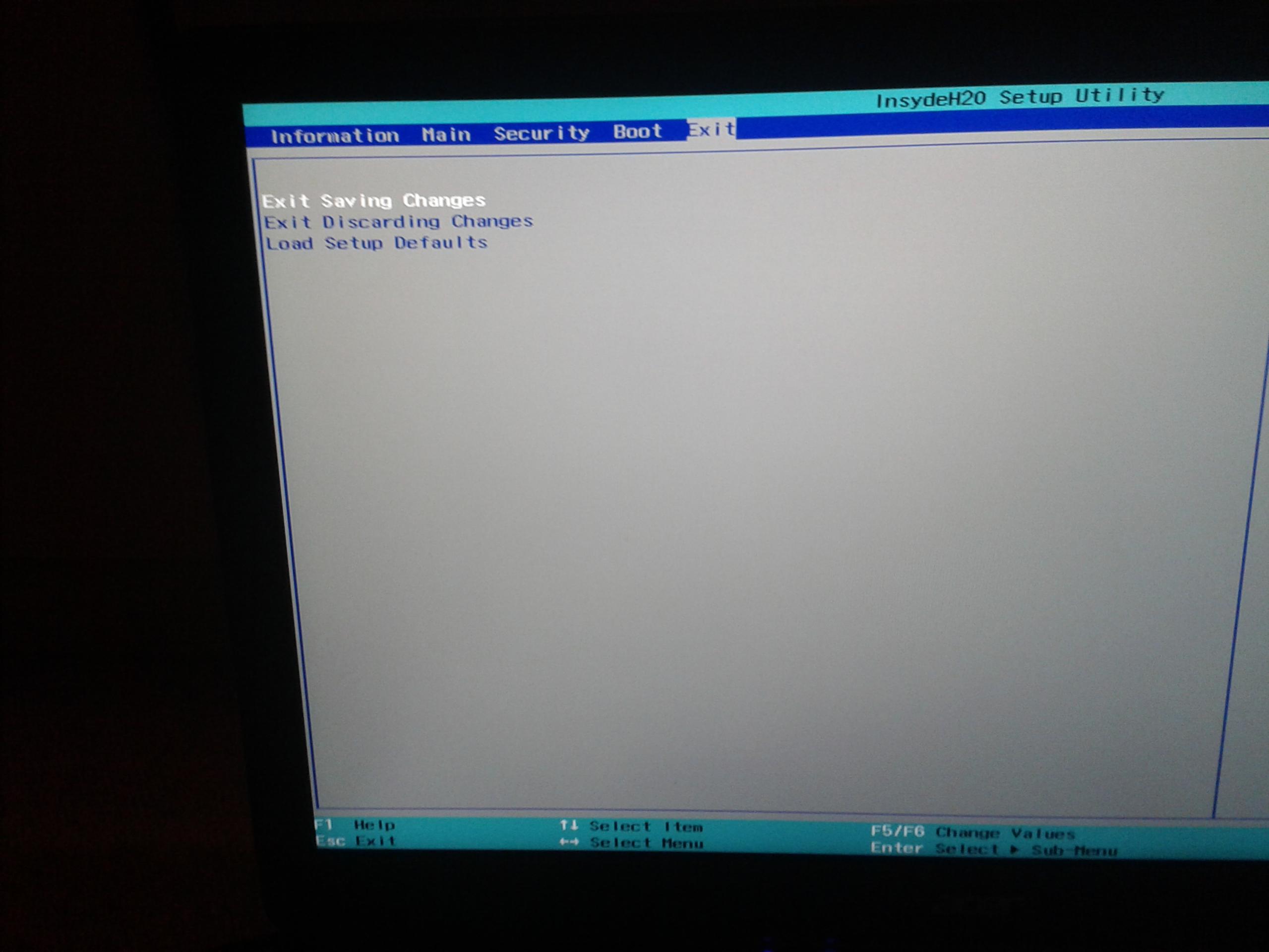

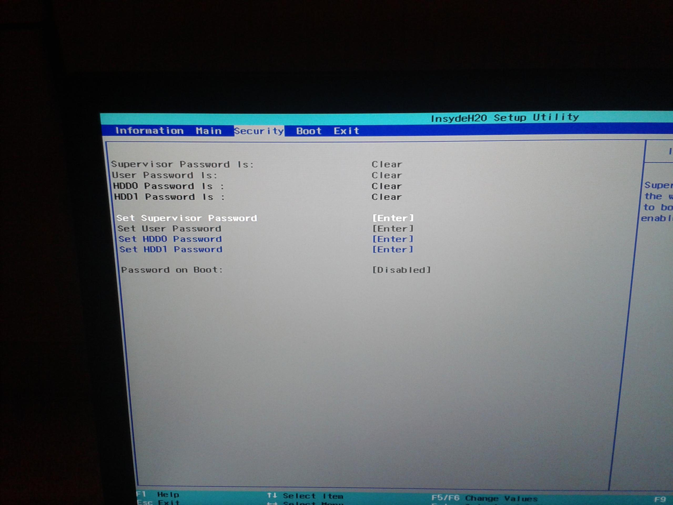

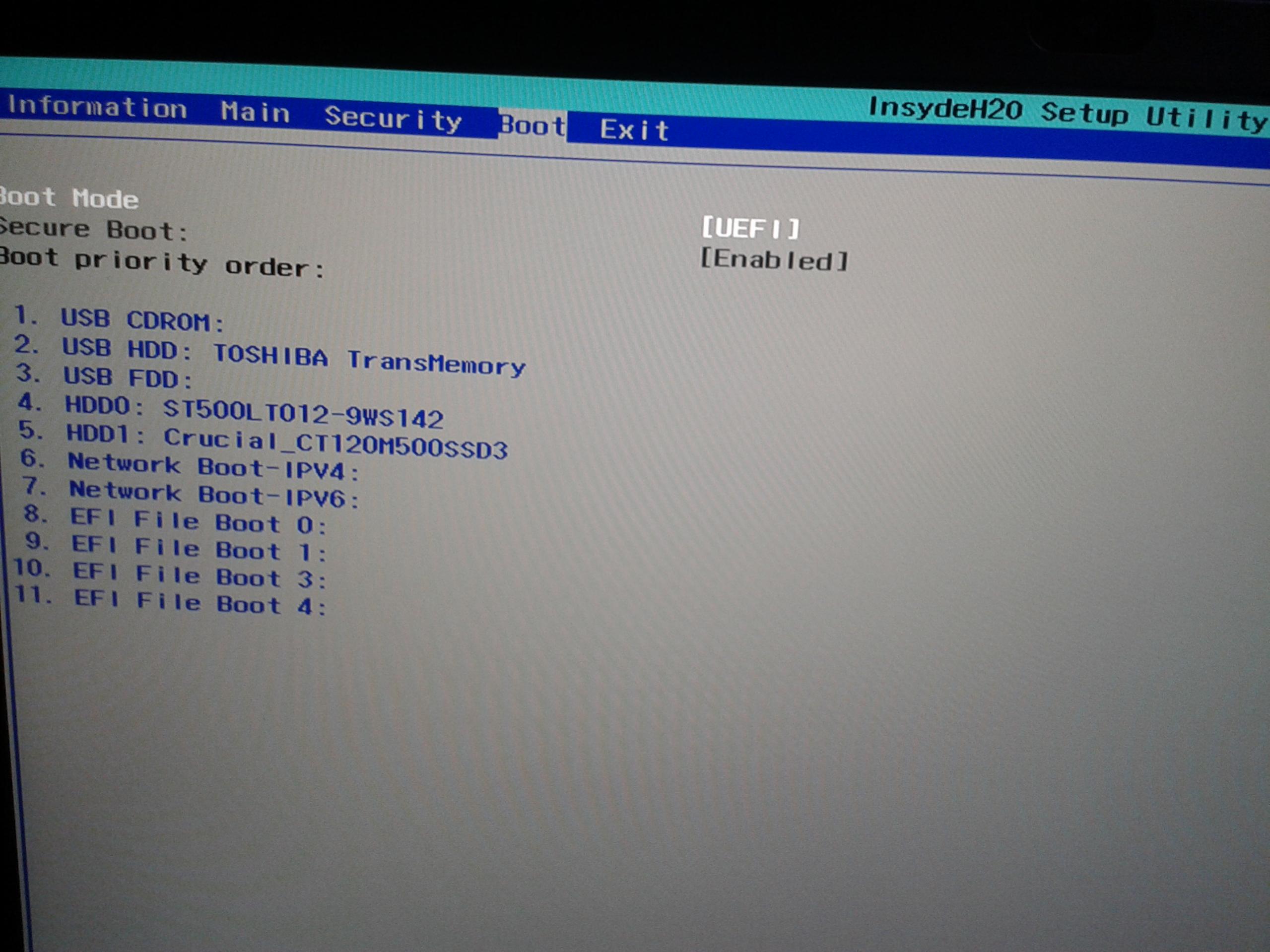

Also: Ich habe mit der Systemsteuerung ein Wiederherstellungslaufwerk erstellt, dann die Boot Reihenfolge so verändert, dass zuerst die Dateien vom USB geladen werden

1. Du hast im BIOS die Bootreihenfolge nicht so verändert, dass von USB zuerst gebootet wird.
2. Wenn Du die HDD auf die SSD geklont hast, wozu willst Du überhaupt von USB booten ?
3. Du hast den Bootmodus auf Legacy gestellt. Wozu soll das denn gut sein, wenn Du Windows 8 verwendest ?
4. Wenn Du die HDD auf die SSD geklont hast, dann solltest Du natürlich erstmal testen, ob der Rechner nur mit der SDD (HDD ist ausgebaut) normal hochfährt. Testest Du nur mit SSD und HDD zusammen, dann wird der Bootrecord evtl von der HDD geladen und nur das Windows-System von der SSD, falls Du beim Klonen was verkehrt gemacht hast. Wenn Du dann (der Rechner bootet ja) danach die HDD platt machst, kannst Du nochmal von vorne anfangen. Vorausausgesetzt, Du hast die Sicherung auf dem USB-Stick, ansonsten kannst Du Dich nämlich gleich an der Hersteller wenden.

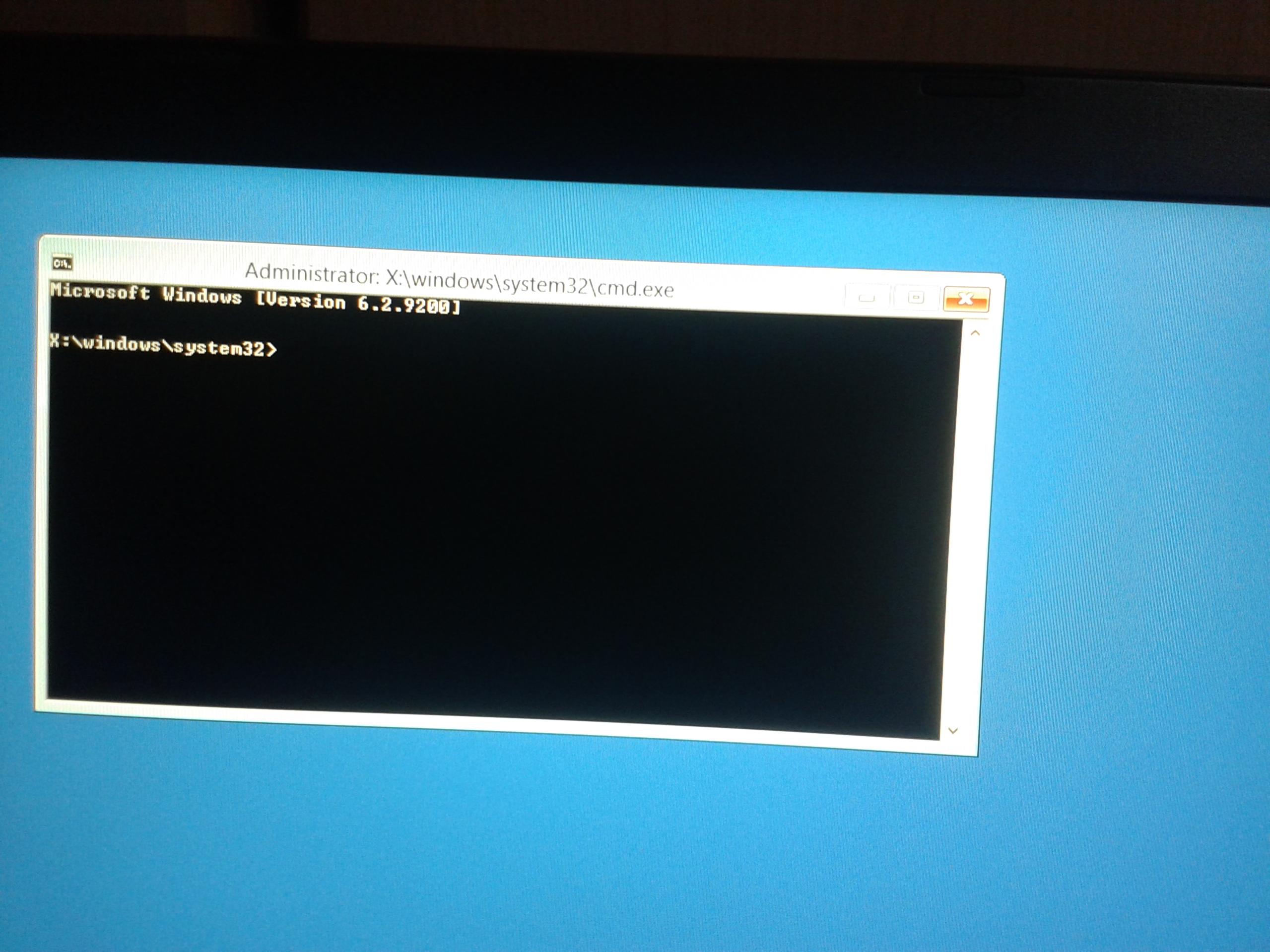

Danke für die Antwort. ..
Ich habe die SSD jedoch nicht geklont sondern hatte es vor...

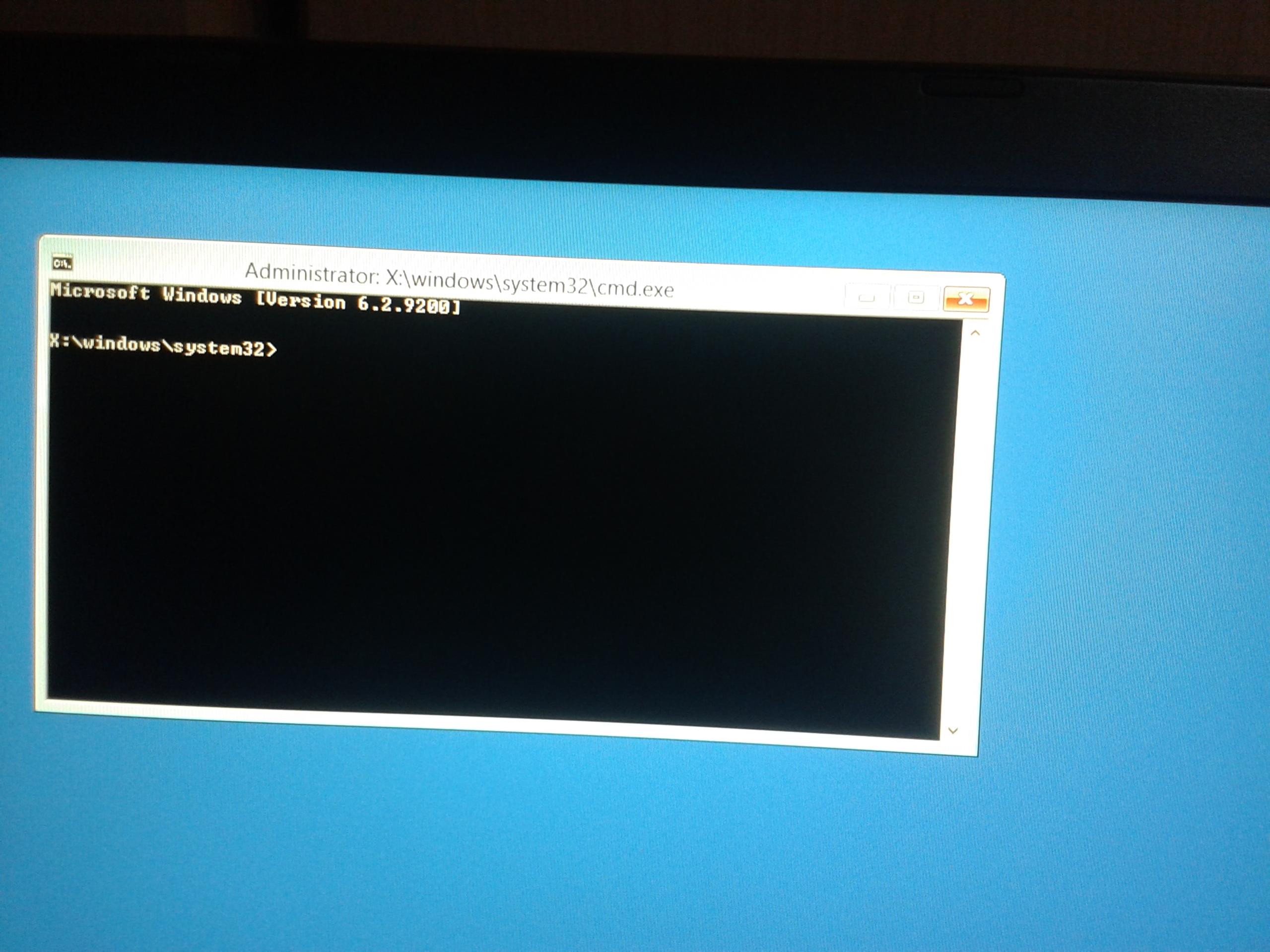

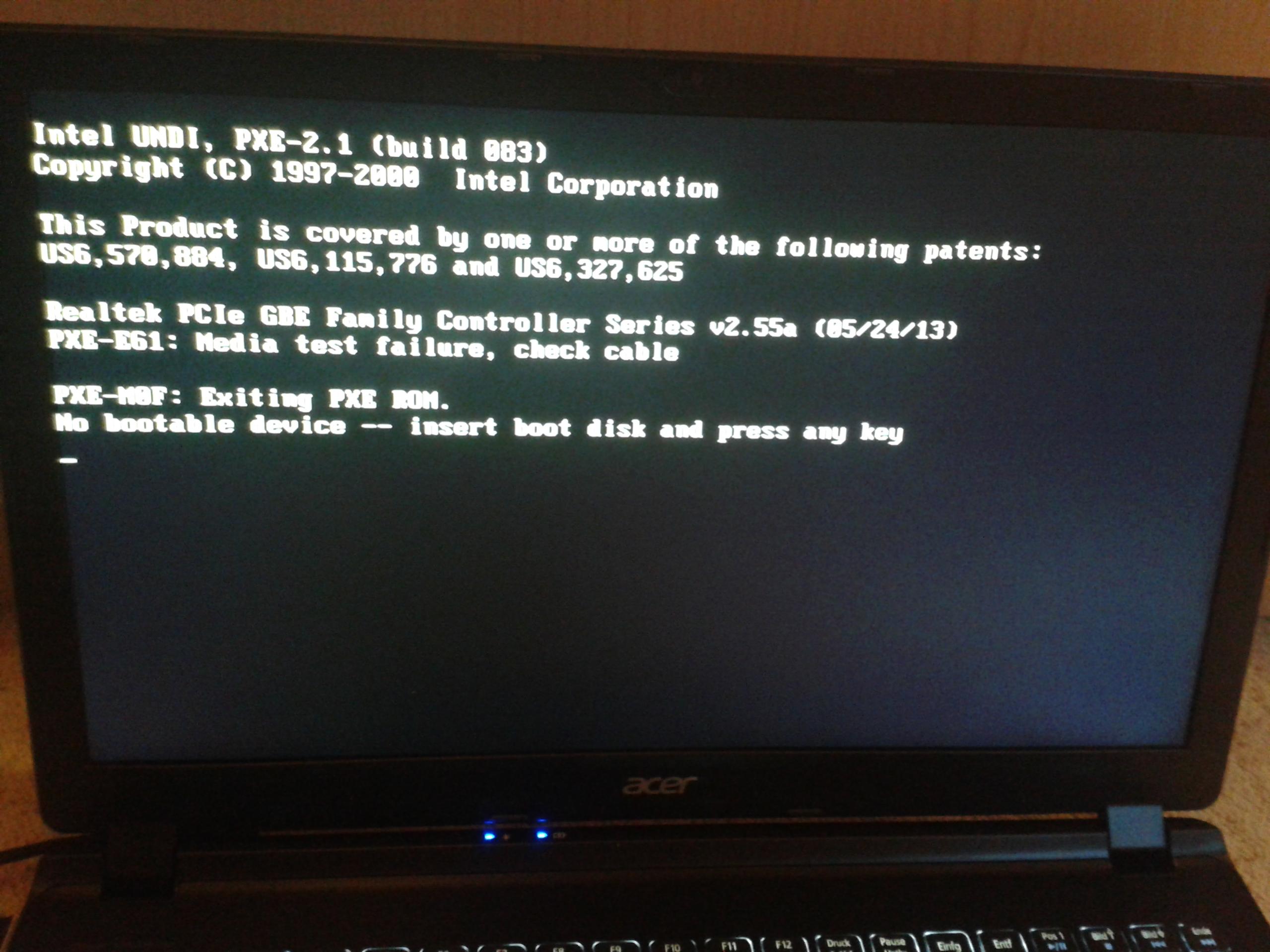

Ach ja, die Festplatte auf der Windows ist, ist die HDD, aber die ist gesperrt. ..
Bei der Eingabeaufforderung kann ich das Laufwerk nicht wechseln und bleibe konstant im Laufwerk X was jedoch eigentlich nicht existiert

@A-ZADO-R:
Ich habe es nicht mehr genau im Kopf, aber wenn man die mSATA-SSD gleichzeitig mit der HDD einbaut, will er immer von der booten, egal was eingestellt ist, evtl. kannst Du mit F12 die HDD zum Booten auswählen.
Anyway: SSD + HDD + USB Stick, das ist in jedem Fall mindestens eins zuviel. Wozu steckt der USB Stick denn jetzt da drin ?
Entweder versuchst Du mit SSD + HDD von der HDD zu booten und diese dann auf die SSD zu klonen oder Du versucht mit SSD + USB Stick vom USB Stick zu booten und die Originaleinstellung dann auf die SSD aufzuspielen, danach solltest Du nur von der SSD (USB vorher raus) booten können.
Wenn Du jetzt alles drin hast, von welchem Medium hat er denn nun die Systemwiederherstellung gebootet, HDD oder USB ? Solange Du alles drin hast, lässt sich das doch gar nicht eingrenzen.
Entweder USB Boot Stick + SSD oder HDD + USB. Alles drei zusammen ist schon mal verkehrt.
Da Du nicht so richtig weißt, was Du tust, würde ich Dir ganz klar die Variante USB Stick + SSD vorschlagen. Bau die HDD aus und leg sie solange an einen sicheren Ort, bis Du von der SSD allein booten kannst.
OS auf HDD, Systemwiederherstellung ( durchgeführt mit Systemsteuerung) auf USB, Zielsystem SSD
OK, dem entnehme ich, dass von USB gebootet wurde.
Wenn als Zielsystem die SSD angegeben ist, kann eigentlich nichts schief gehen und es sollte funktionieren. Wenn Du "Originaleinstellung" wählst, dann braucht die HDD auch nicht im Rechner zu sein, das geht auch nur mit dem USB-Stick, so so wie Du es jetzt machst wird es auch gehen.
Aber teste bitte unbedingt, ob der Rechner danach nur mit der SSD (sonst nix) Windows bootet. Bitte erst danach die HDD wieder einbauen und neu formatieren.
Danke für die Hilfe. Jedoch kann man mit dem USB Stick gar nicht booten. ..habe von nem freundlichen Händler die CD zum Booten bekommen, und denn Code habe ich ja...muss ich der SSD vorher noch den Buchstaben C geben, oder ist das egal?
