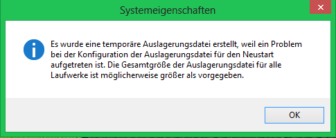

ich habe es endlich geschafft in den Abgesicherten Modus zu kommen. HDD ausbauen, USB Stick rein und dann war in der Problembehandlung ein neuer Unterpunkt der auch im Internet erwähnt wurde
Im Gerätemanager habe ich jetzt den treiber deinstalliert und siehe da, Windows startet wieder. Das ausbauen der SSD und der Startversuch von der HDD geht nicht, da kommt ein Error.
Ich hatte den Realtek Treiber 6.0.1.6950 installiert, mal gucken was nach einbau der HDD passiert.
Auf der SSD sind nur noch 190MB frei(vorher ~7GB) und die Meldung kam, was muss ich damit machen?
es ist nur eine 120GB SSD, letzte Woche kam dann Assassin's Creed 4 dazu das 23GB belegt, danach waren noch ~7GB frei, sobald ich durch bin ist wieder mehr frei
Jetzt habe ich die HDD wieder eingebaut und auf der SSD sind nach dem Neustart wieder 4.75GB frei, der Audio Treiber wurde wieder automatisch von Windows installiert.

Hast Du die 120 GB als einzigen Massenspeicher drin ? Das ist dann aber wirklich étwas wenig.
Zum einen macht es die SSD langsamer wenn sie immer fast voll ist (spielt aber eher eine untergeordnete Rolle), aber da reicht ja schon der Hybernate-Modus oder ein Anwachsen der Auslagerungsdatei, dass aus 7GB schwups nur noch 0,19GB freier Speicher werden.
Ein großer Teil der Software reagiert auf fehlenden Auslagerungsspeicher oder ungenügenden Festplattenspeicher recht allergisch. Diese Edge-Cases treten normalerweise selten auf und sind bei komplexeren Aktionen der Software vom Programmierer nur sehr aufwändig korrekt zu handeln. Daher wird das von Entwicklern immer gerne ignoriert.
Sprich: Pack dir die 500GB HDD wieder rein, wenn Du eine mSATA hast, ansonsten pack Deine Spiele auf eine externe USB 3.0 HDD.
ich habe eine 120GB (msata)SSD und eine 1TB HDD, ich hatte die Auslagerungsdateien eigentlich auf die HDD verschoben gehabt aber durch den Ausbau vorhin gab es ja nichts anderes als die SSD. Ich kopiere morgen mal Skyrim auf die HDD, das spiele ich zurzeit eh fast nicht und ich stell die Auslagerungsdatei wieder auf die HDD, dann sollten wieder ~10GB frei sein

Die Auslagerungsdatei würde ich aus Geschwindigkeitsgründen schon auf der SSD lassen, wobei das bei 8GB RAM auch nicht so einen riesen Unterschied macht solange Du nicht extrem viel RAM wie z.B. bei Video-Schnitt brauchst.
Aber die Spiele würde ich schon komplett auf die HDD umziehen lassen.
Ich trenne das immer recht klar: System + Programme alle auf die SSD. Games immer auf die HDD und auch alle Benutzerordner. Großer Vorteil: Zergurkt man sich mal die Systemplatte spielt man einfach das letze Image auf, die Daten sind aber alle noch auf der HDD. Geht zum einen deutlich schneller und man verliert auch keine persönlichen Daten, wenn man mal beim Datensicherungszyklus geschlampt hat.
Bis auf Skyrim und AC4 sind schon alle auf der HDD, die Spiele brauchen auf der SSD schon deutlich weniger Zeit zum laden
. Im Papierkorb waren noch 1.5GB, mit dem kopieren von Skyrim sind dann 11-12GB frei, sobald ich AC4 durch habe 35GB
