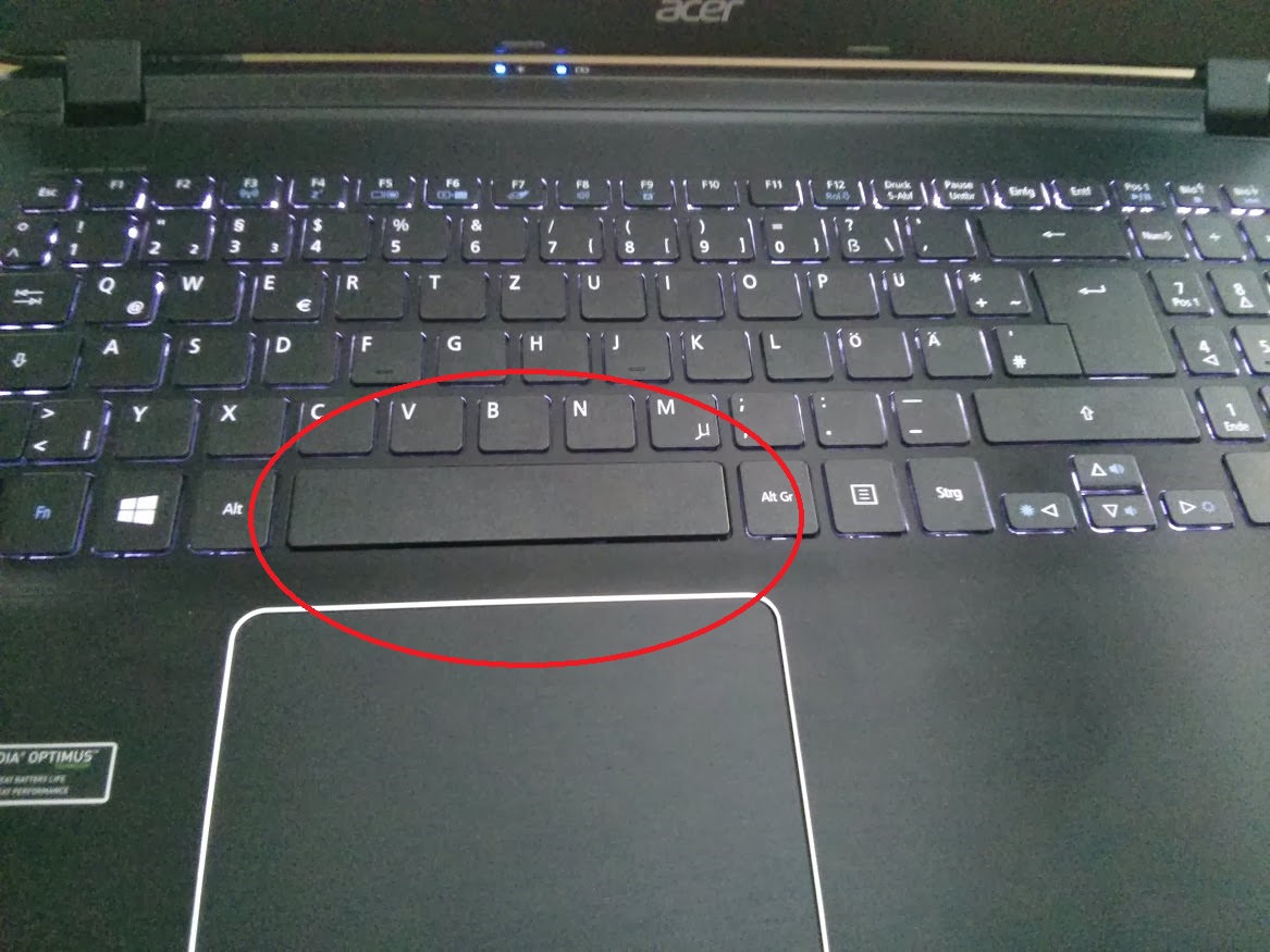

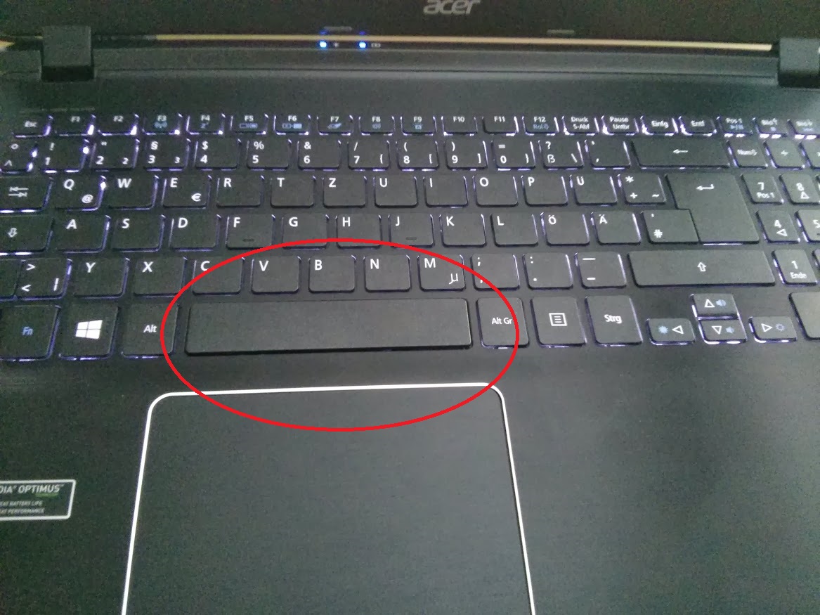

Ich weiß nicht ob es ein echtes Problem ist. Ich habe mir vor einer Woche den Acer Aspire V5-573G gekauft. Ich bin mit dem Notebook eigentlich sehr zufrieden. Allerdings ist mir aufgefallen das meine Leertaste keine Hintergrundbeleuchtung hat. Jetzt weiß ich nicht ob es gar keine gab, oder es nach der Woche kaputt gegangen ist.
Ich weiß es ist kein großes Problem, allerdings interessiert es mich einfach. Wenn jemand mehr Information hat, bitte ich um eine kurze Nachricht.
Im Anhang ein Foto meiner Tastatur. Schaut bei euch die Tastatur genau so aus?

dominic.e schrieb:1)
Soweit ich weiß, kann man die Beleuchtung nicht komplett abschalten, musst wohl damit leben, dass sie jedes mal beim Start mit an geht.
Wenn ich mein Laptop vom Akku aus Starte, dann bleibt die beleuchtung auch aus, wenn ich Lappi am Netzteil hab, geht sie jedes mal mit an, stört mich persönlich aber auch kein bissen.

ratm8 schrieb:Hi!
Danke schon im Voraus.
Das sieht bei mir genauso aus (bisher nicht aufgefallen). Das scheint aber daran zu liegen, dass die Taste insgesamt etwas tiefer sitzt. Hebt man sie etwas an sieht man das Licht darunter. Davon ist bei mir aber nicht nur die Leertaste betroffen und ist wohl eher der Verarbeitungsqualität bzw. dem Spiel der einzelnen Tasten geschuldet.
Gruß Reg99
napecs
- März 2011
- 2.052
Die Leertaste ist nicht beleuchtet ! Das gehört so !

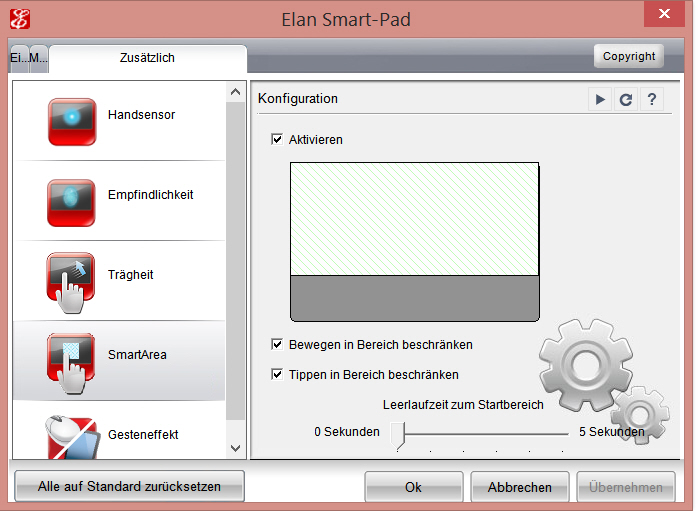

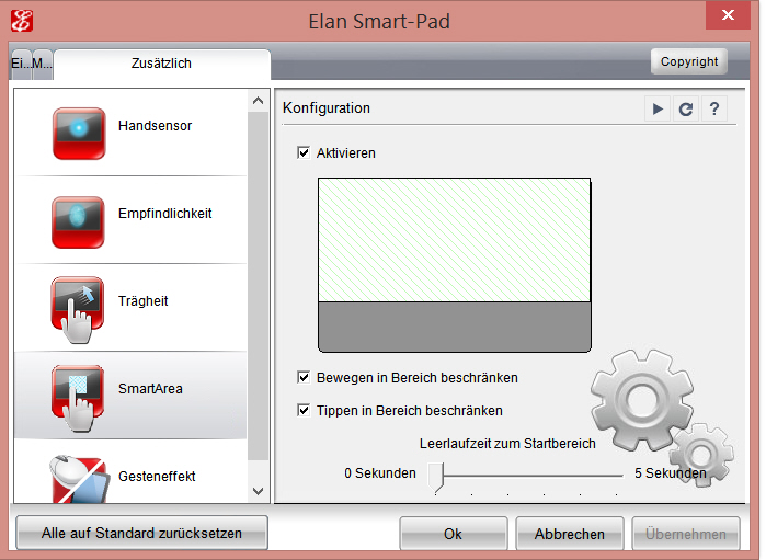

Sagt mal wie habt ihr denn die Touchpad-Einstellungen optimiert? Ich habe das Touchpad von Synaptics. Was kann man da noch herauskitzeln und optimieren, könnt ihr bitte mal eure (optimierten) Einstellungen hier posten? Danke

Hallo Napecs,
schau dir mal den Link zu notebookcheck (Post #352) an. Vlt. hilft dir das weiter.
Für Elannutzer, Smartsense heißt hier SmartArea und lässt sich ähnlich konfigurieren --> siehe angehängtes Foto
Gruß Reg99
