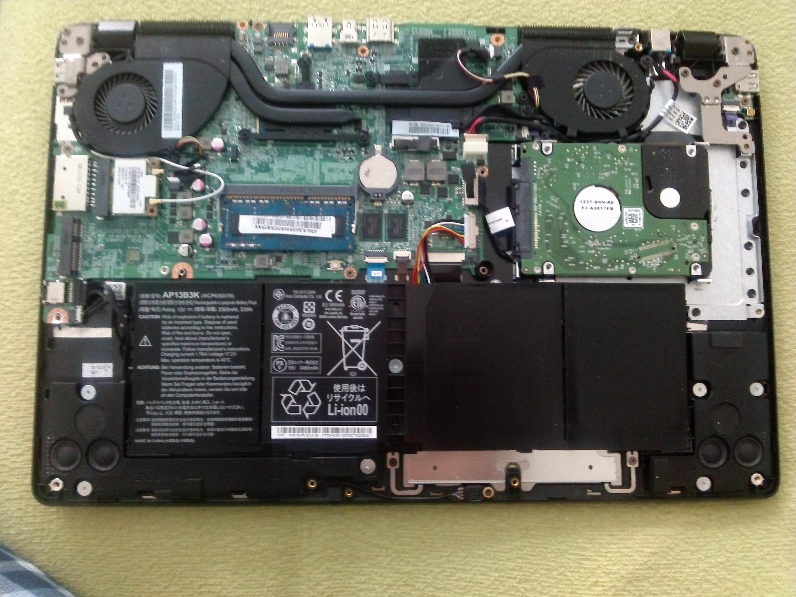

Hallo, hat mein Notebook jetzt ein mSATA Anschluss oder nicht? Mein Vorgänger hat es ja und ist diese SSD damit kompatibel? Wie siehts mit der RAM Erweiterung aus? Kann ich beide RAM Blöcke austauschen oder nur einen (6GB x 2 / 8 GB + 4 GB)? Ist diese SSD mit meinem Notebook kompatibel? Ihr könnt mir gerne andere Modelle vorschlagen. Danke :D
Wenn du das V5-573G hast, dann hat dein Notebook definitiv einen mSATA-Port. Im Zweifel einfach aufschrauben und nachschauen. Und die verlinkte mSATA sollte kompatibel sein. Aber brauchst du wirklich 256 GB? Wenn du die originale HDD drin lässt, sollte auch eine 128 GB reichen. Ich habe mir eine Plextor M6M mit 128 GB eingebaut, da ist Windows 8.1 und Ubuntu Linux drauf. Auf der HDD (500 GB) ist meine Datenpartition, die Swap- und die Home-Partition für Ubuntu drauf.

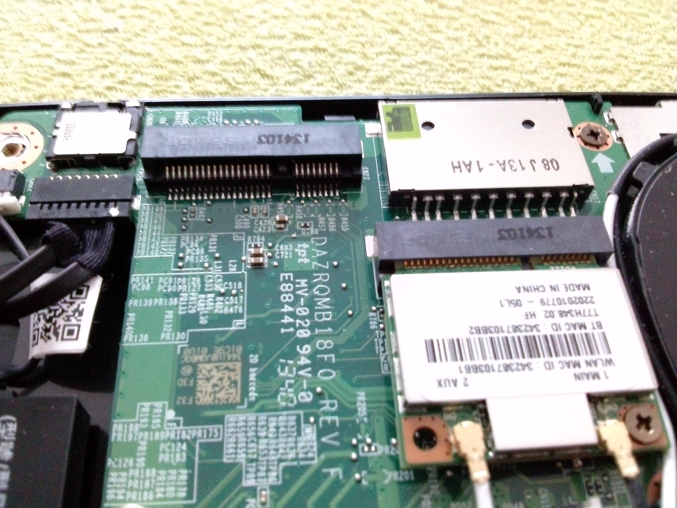

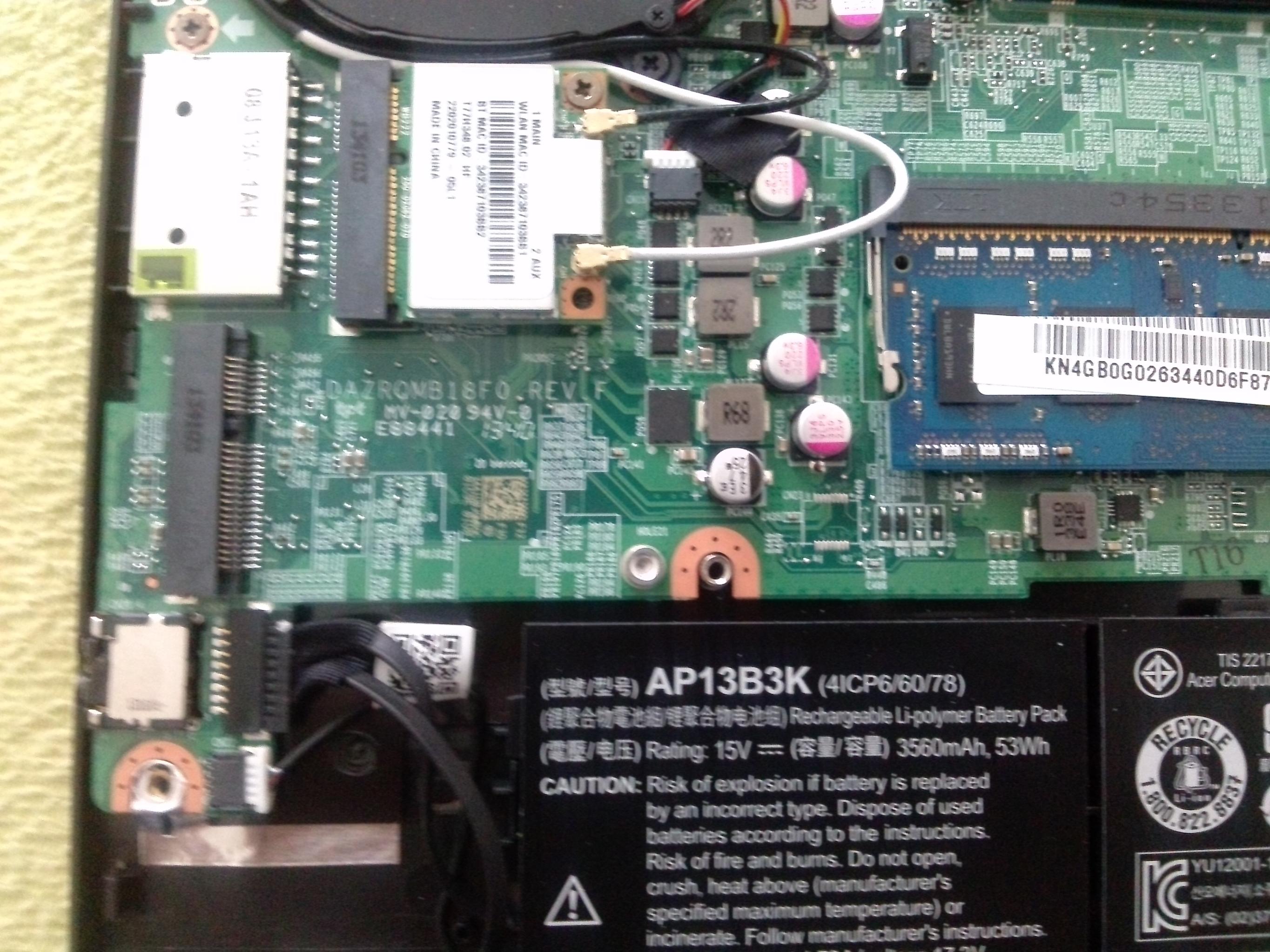

Danke euch. Ja ich brauche die 256 GB da mir 128 GB doch zu wenig sind. Nach dem Öffnen des Notebooks, was richtig fummelig war, hatte ich das Innere vor mir. Ich weiß jetzt nicht wo oder was der mSATA Anschluss ist. Deswegen sind hier einige Fotos angehängt. CAM00168.jpgCAM00165.jpgCAM00164.jpg
Gleich im ersten Bild ist er zu sehen, links neben dem Wlan Modul.
Ok danke :) werde mir die SSD bestellen.
