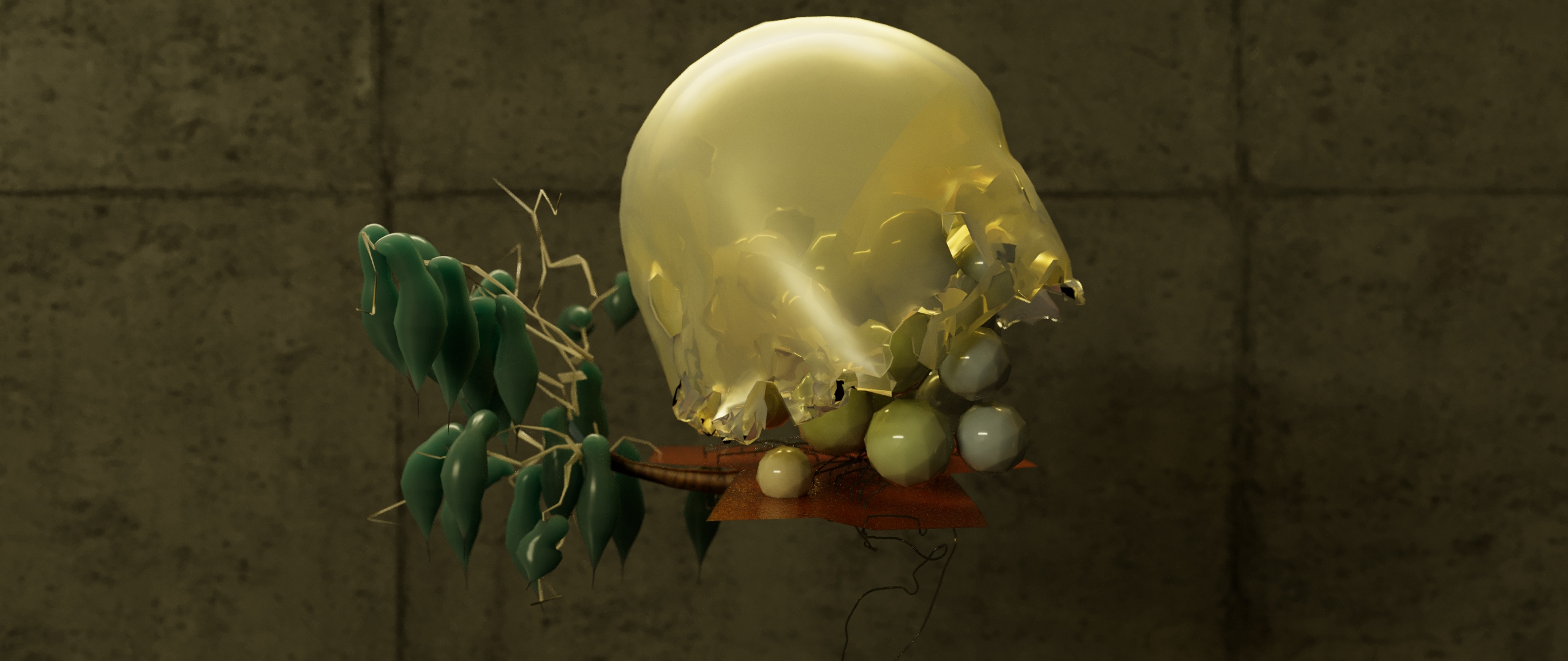

an bei der allererste Versuch meinerseits auf diesem Gebiet, für den semiprofessionellen KI- Nutzer natürlich ernüchternd, für mich vielleicht ein neues Kapitel im Buch des Lebens.
Ein vorhandenes Bild (1) mit der Beschreibung- tiny giraffes coming out of the blob-wird bei ChatGPT zu- schimmernde Giraffen unter zerbrechender Kuppel- aber erst nach mehr als 10 Stunden der Verarbeitung aufgrund der hohen Nachfrage.
Bild(2) zeigt das Konstrukt, mit Veränderungen, die selbstständig vorgenommen wurden. Das Schimmern war keine Vorgabe, auch wurde die Geometrie geglättet, und einige Kugeln dazu gedichtet. Die Ausrichtung der Giraffen der Form folgend gefällt mir, da liegt ein großes Potential verborgen.
Insgesamt bin ich schon ziemlich angetan von der Perspektive die geboten wird, auch wenn dieser Erstling noch viele Wünsche offen lässt.

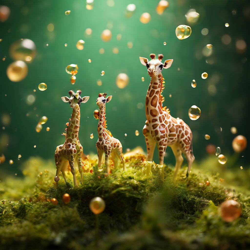

Irgendwie niedlich :) (Dein Prompt mit fooocus)

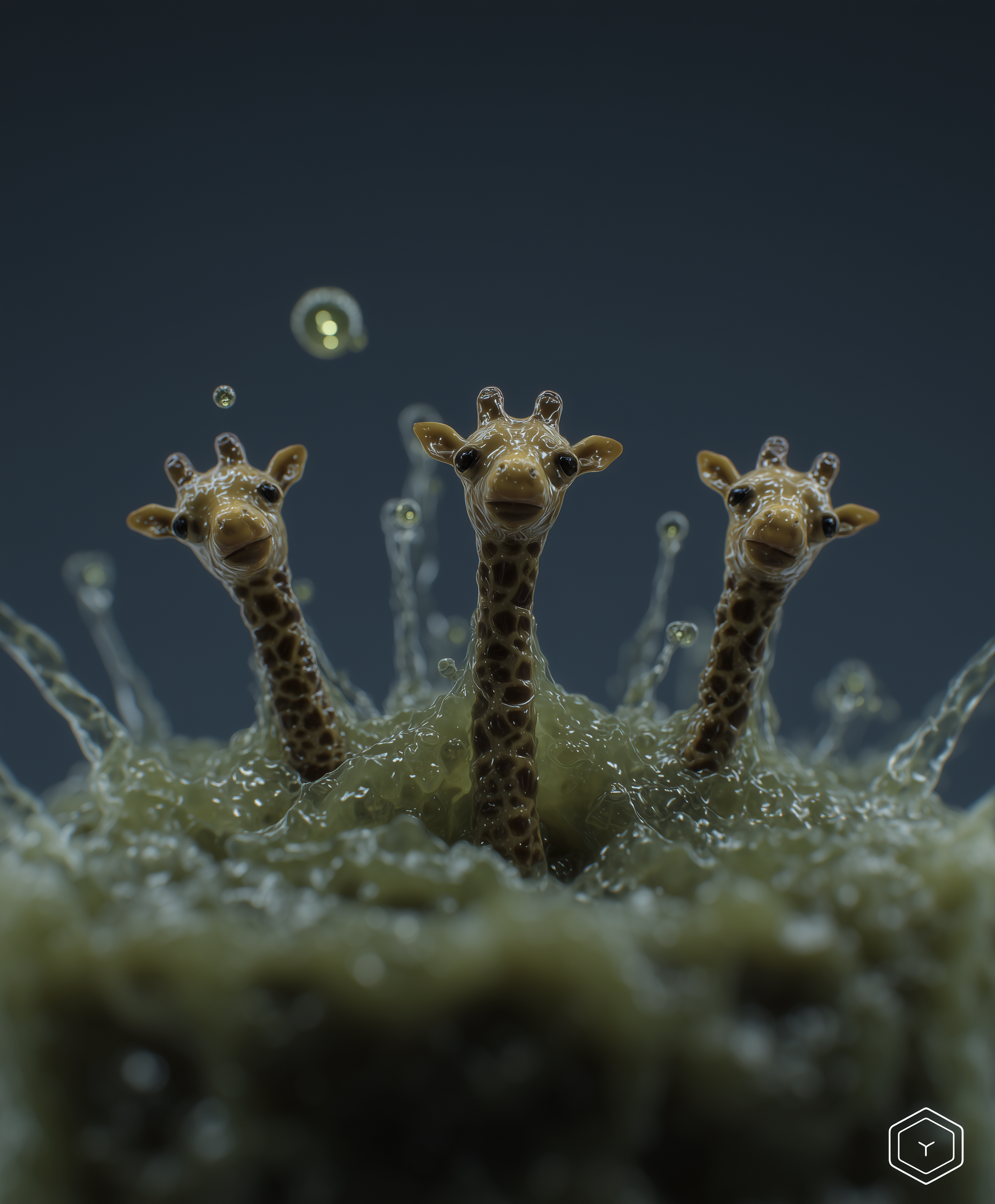

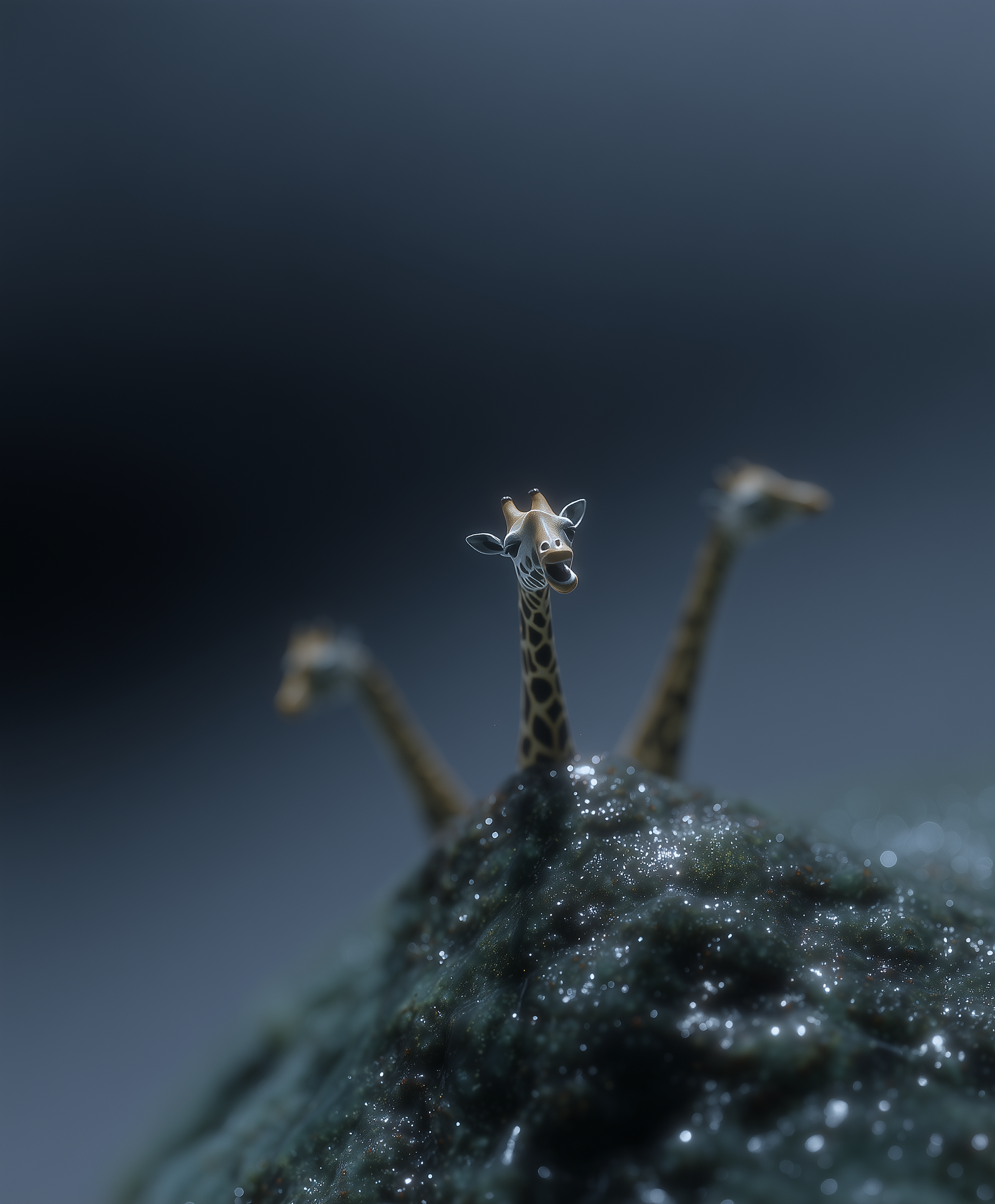

Hier mal die Ergebnisse aus Midjourney mit dem Model v7
Reaktionen: Emil Galotti und Tr8or

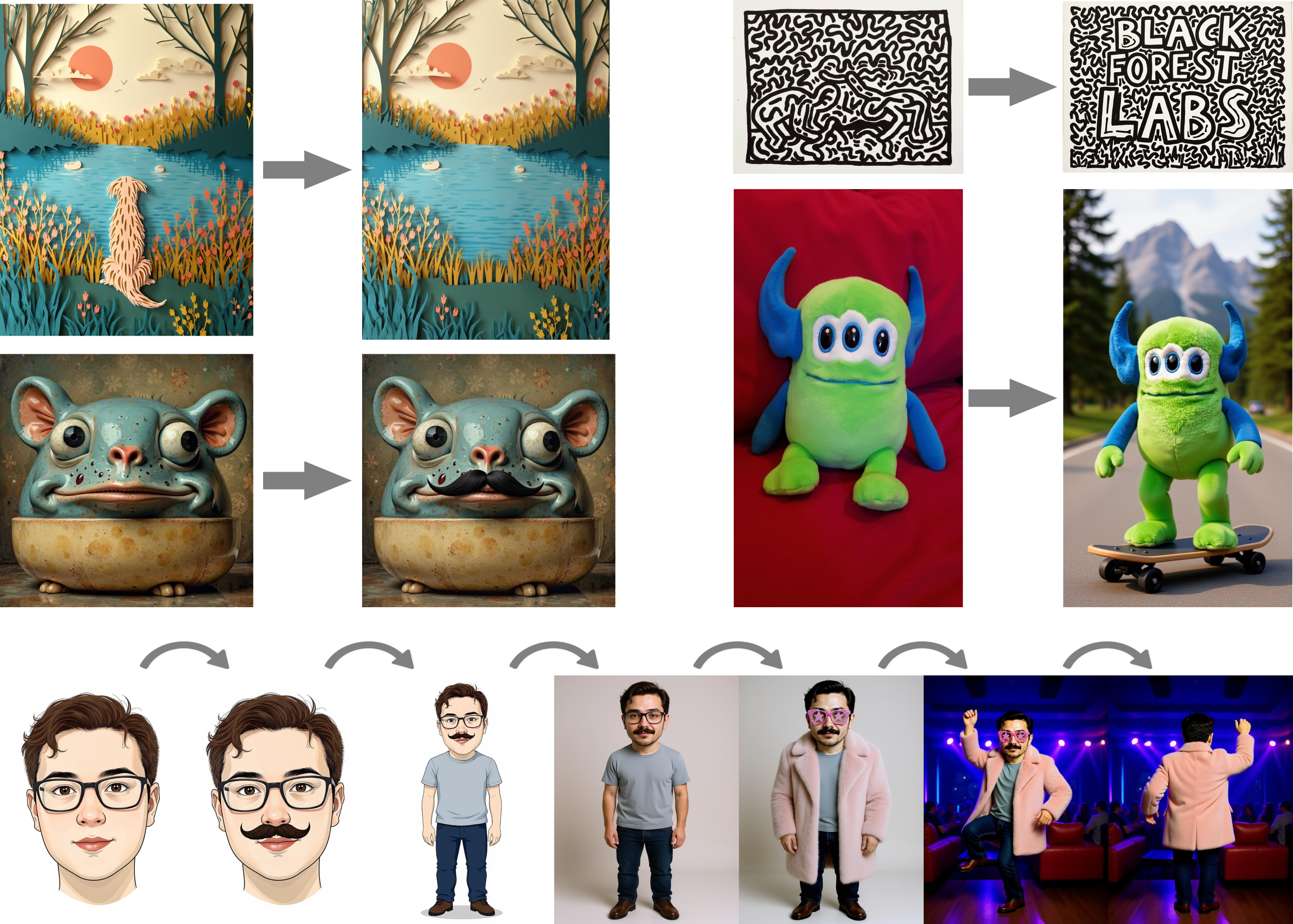

@Emil Galotti: Also Du hast links das Bild als Input genutzt, korrekt? Das hier:
https://bfl.ai/models/flux-kontext
könntest Du auch mal probieren (auf der Seite gibt es 200 Credits zum Start), man kann per Prompt Bilder editieren. Während ich den Launch vor ein paar Tagen zwar mitbekommen habe, hatte ich übersehen, dass auch ein Dev (kostenloses)-Modell angekündigt wurde :) -->

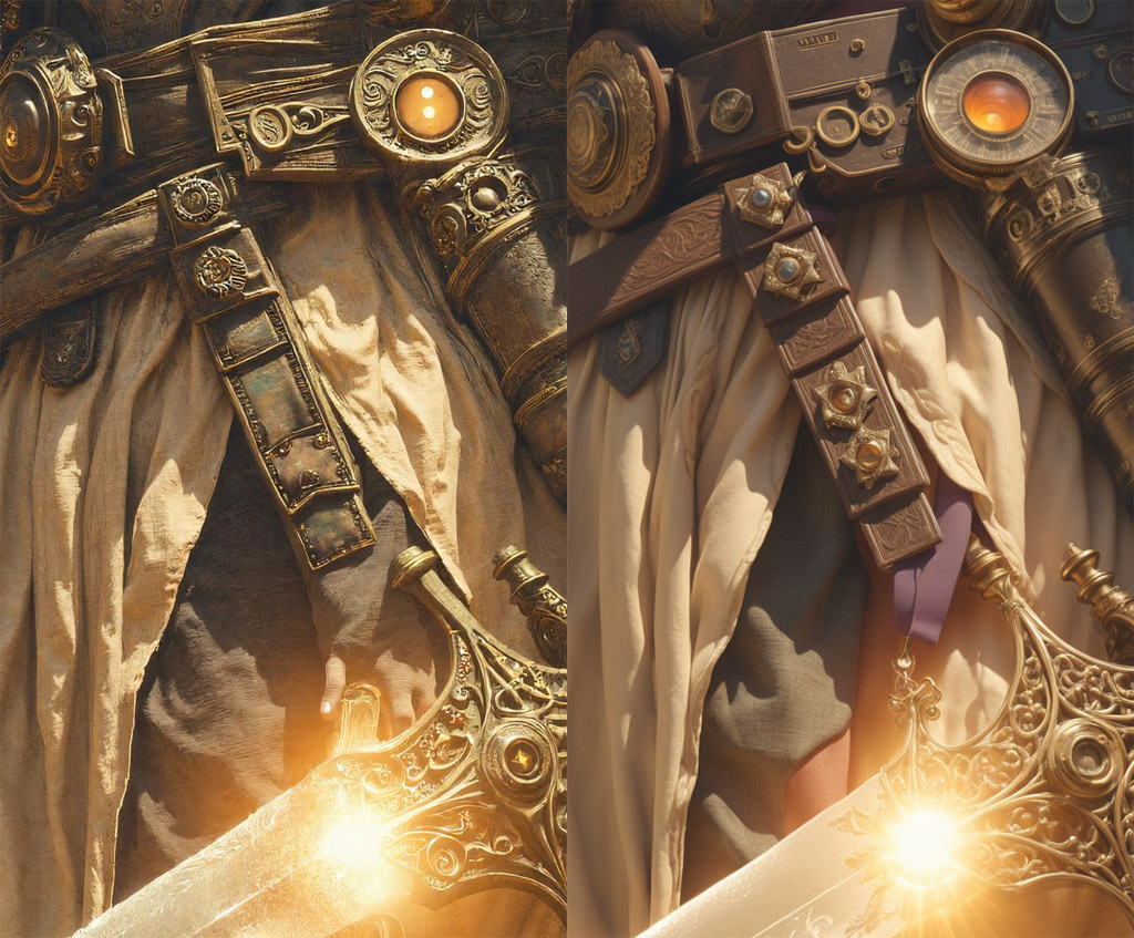

Zu deinem Upscale von meinem Bild:
Hier sehe ich eigentlich wieder genau das von mir beschriebene Verhalten: Das Bild wird größer, aber nicht wirklich detailreicher und die Artefakte werden ebenfalls mit vergrößert.
Das hier ist mein aktuelles Ergebnis inkl. "Facelift": https://civitai.com/images/85203733
Im direkten Vergleich eines Ausschnitts unserer beiden Ergebnisse:
Meine Version wirkt sehr "clean". Da ist der (ich nenn es mal) staubige Wüsteneffekt verschwunden. Bräuchte dafür vielleicht noch zusätzliche Effekt-LoRAs für SDXL beim upscale.
Aber von den ganzen eingebauten Details bin ich beeindruckt. Alleine die Ledergürtelelemente mit den kleinen Verzierungen :o
