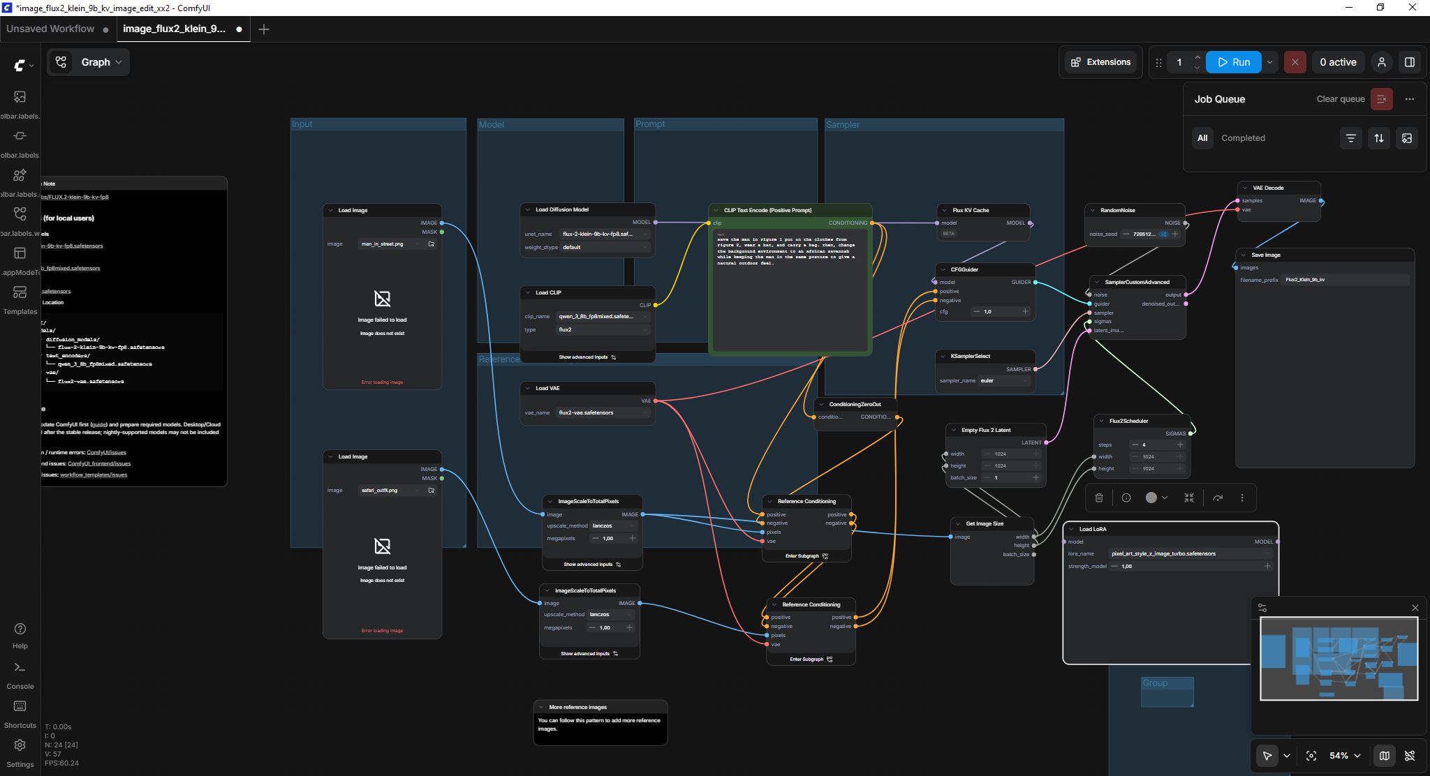

Könnte mir einer erklären wie man in ComfyUI die LoRA Knoten verknüpft und worauf man da achten muss?
Ich weiss das man die LoRA Datei im Unterordner "loras" reinkopiert und wie man den Knoten zum Workflow hinzufügt aber nicht wie und womit man ihn korrekt verbindet.
Bisher hab ich mit dem zweiten Referenzbild und einem einfachen Promt gearbeitet um Fotos in ein Comicstyle zu verwandeln. Das klappt mehr oder weniger gut. Ich würde aber gern mit LoRAs arbeiten um konsistentere ergebnisse zu erzielen.
Im zweiten Schritt würde ich dann gern die erstellung eigener LoRAs in angriff nehmen. Aber später.

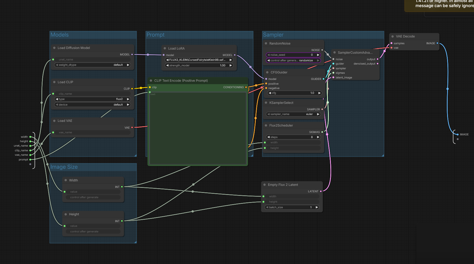

In die Nudel, die vom Load Diffusion Model weggeht (also zwischen dieser Node und der nächsten Node).
Du hast da glaub ich einen Workflow für das KV Model von Flux Klein, das brauchst Du im Grunde nur, wenn Du mehr als 2 Input Bilder verwendest. Es ist dann schneller, als das vorherige. (Wobei es sein könnte, dass es auch mehr VRAM braucht, jedenfalls war das zum Release so, könnte auch mittlerweile mit dieser KV Cache Node ganz oder teilweise behoben sein).

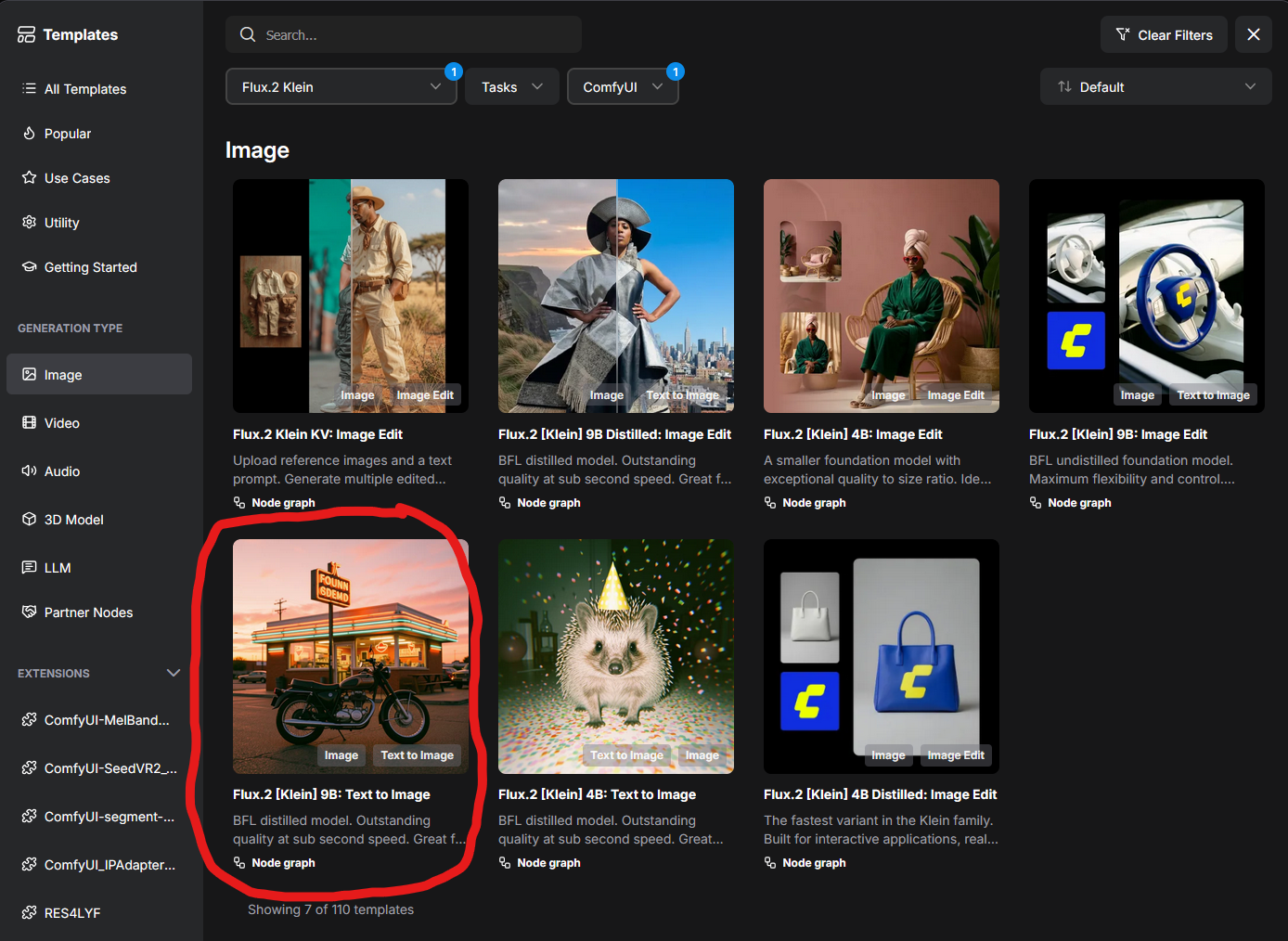

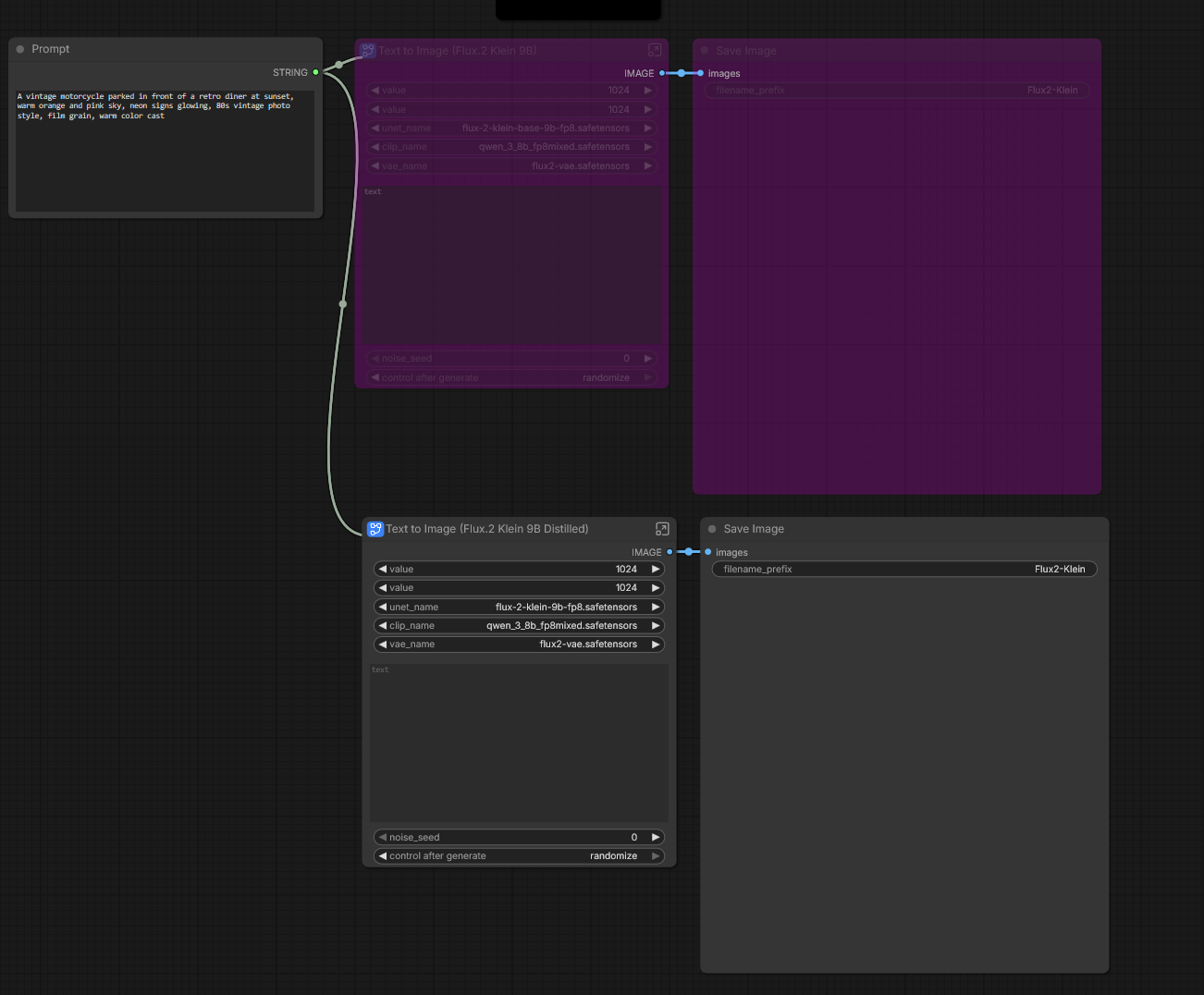

Wenn du text2image machen möchtest, also nicht auf Basis von bestehenden Bildern arbeiten, kannst du den Workflow bei Comfyui unter Templates von FluxKLein9B nehmen.
Beim Modell das ohne "base" im Namen runterladen. Und den unteren Teil vom Workflow (oberen deaktivieren) siehe 2. bild.
Dann im Subgraph noch den Lora Loader einbinden und Steps auf 8 erhöhen (kannst natürlich auch mit 4 arbeiten und vergleichen, ob sichs lohnt mit mehr). Auch Sampler kann man verschiedene durchprobieren, je nach Stil, wenn du den Seed auf fixed stellst, kannst du dann Ergebnisse vergleichen. (siehe bild 3)

Also richtig verstanden zwischen dem "load diffusion model" knoten und dem "Flux KV Cache"?
