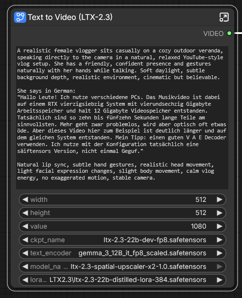

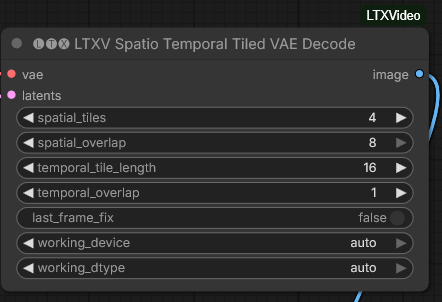

welchen checkpoint nutzt du genau? und welchen workflow? meine 16 GB VRAM sind wie gesagt bis zum Anschlag voll. Beim RAM bist du mir natürlich komplett überlegen. Gerade beim vae am Ende ist das denke ich der entscheide Unterschied.
bei der Auflösung bin ich auch bei nur 720x1280
HIer, wie die Dame im Anhang entstanden ist :-D Außerdem noch der VAE Decoder, den ich nutze und die Einstellungen dazu.

Ein Upgrade auf 64GB Sys Ram lohnt sich für Video definitiv, dann kann mehr hin und her geschoben werden und das wurde in der letzten Zeit auch stark optimiert in comfyui, so dass es flotter von statten geht (von daher auf jedenfall neuste Version nutzen). Mit Kijai Nodes basierten Workflows hast Du generell noch mehr Optionen zum RAM sparen/Beschleunigung/Optimierung. Z.B. diese "Chunk FeedForward"- Node, die die Peak Vram Nutzung minimiert. Auch hier drauf achten, dass alles UP2Date ist.
Reaktionen: zidius
@Keuleman Danke.
Der LTXV Spatio Temporal Tiled VAE hilft mir hier enorm.
Erster Versuch mit einem 15s Video lief direkt ohne Probleme durch.
Ich muss mich aber eh noch durch die ganzen Workflows wühlen. Bestimmt gibt es da noch mehr Optimierungspotenzial.
