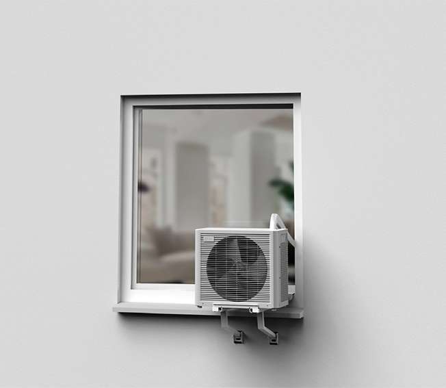

Xes schrieb:Effizientere Splitgeräte sind in der Mietwohnung leider nicht möglich.
Midea Porta Split. Eine mobile und sehr effiziente Split-Klimaanlage bei der die beiden Teile mit einem relativ dünnen, 2 m langen Schlauch verbunden sind. Optional (falls man keinen Balkon hat) gibt es für das Außenteil eine Halterung, mit der man das Ding, ohne am der Fassade zu bohren, außen an ein Fenster hängen kann. Dann das Fenster oder die Balkontüre noch mit bisschen Schaumstoff abdichten und der gekühlten Wohnung steht nichts im Wege. Bisschen Zubehör dafür ist dabei.samuelclemens schrieb:Problem ist bei mir auch Mietwohnung.
Aktuell ähnlich gut verfügbar wie Grafikkarten zum Mining-Boom, sonst aber für um die 700 € zu haben.
Auf braucheklima.de kann man die Verfügbarkeit in Baumärkten checken. Vereinzelt kann man das Ding dieser Tage aber auch online bestellen. Gerüchten zufolge ist die Verfügbarkeit morgens um 6:00 Uhr noch am ehesten gegeben.

Exakt. Das ist einer der Vorteile.samuelclemens schrieb:ist der Vorteil dieser Splitanlage der das es keiner festen Installation bedarf und deswegen auch kein Fachpersonal und teures Warten anfällt wie bei normalen Splitanlagen!?
Ein weiterer (und eigentlich der entscheidende) Vorteil ist die deutlich höhere Effizienz. Alles was Wärme erzeugt bleibt draußen. Beim Monobloc hast du alles innen. Ein Monobloc pustet zwar kalte Luft, erzeugt aber gleichzeitig Abwärme und heizt damit den Raum, den er eigentlich kühlen sollte.samuelclemens schrieb:Ich versteh nicht ganz wo jetzt der Vorteil gegenüber einer normalen Monoblock Anlage ist wenn ich sowieso beide durch ein teilweise geöffnetes Fenster verlegen muss!
Außerdem entzieht ein Monobloc dem Raum warme Luft und kühlt diese. Weil kalte Luft ein geringeres Volumen hat entsteht dadurch Unterdruck. Und der wird ausgeglichen, indem die Wohnung warme Luft von außen zieht.
Deswegen machen viele diese lustigen x-Schlauch-Umbauten. Damit Außenluft angesaugt wird und die Abwärme des Geräts nach außen abgegeben wird. Um aber so viele große Schläuche nach außen zu führen brauchst du halt entsprechend große Öffnungen. Bei der Midea kann man das deutlich kompakter halten.
Nö.samuelclemens schrieb:Aber ich kann das zweite Gerät von der Splitanlage ja nur im Wohnzimmer aufstellen wegen dem Balkon und müsste so ein Zimmer mehr mitkühlen.
wrglsgrft schrieb:Optional (falls man keinen Balkon hat) gibt es für das Außenteil eine Halterung, mit der man das Ding, ohne am der Fassade zu bohren, außen an ein Fenster hängen kann.
Die Vorteile vom Monoblock sind in meinen Augen der Preis und die kompaktere Bauform. Alles andere ist mit mobilen Split-Geräten besser.samuelclemens schrieb:Seh ich das falsch oder wäre für meine Situation eine Monoblock nicht ratsamer!?
