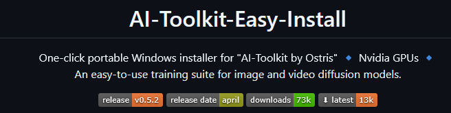

Schonmal mit AI-Toolkit trainiert?
samuelclemens schrieb:
Welche genau meinst du?
Ich finde nur die hier und das sieht mir stark nach installation aus.
https://github.com/Tavris1/AI-Toolkit-Easy-Install
Da bist Du schon richtig. Da es eine eigene Umgebung erstellt, die systemunabhgängig läuft, wird es als portable bezeichnet.
PS: Werde auch die nächsten Tage mal LORA Training für Krea2 damit probieren :)
Danke. Da warst Du schneller :-)
