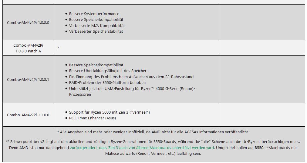

Vincy schrieb:
Zwar nicht auf dem aktuellsten und neuesten Stand, dafür aber recht informativ.
https://www.planet3dnow.de/cms/5675...-6-schliessen-sicherheitsluecke-bei-amd-apus/
Kleine Ergänzung der Übersicht von planet3dnow.de:

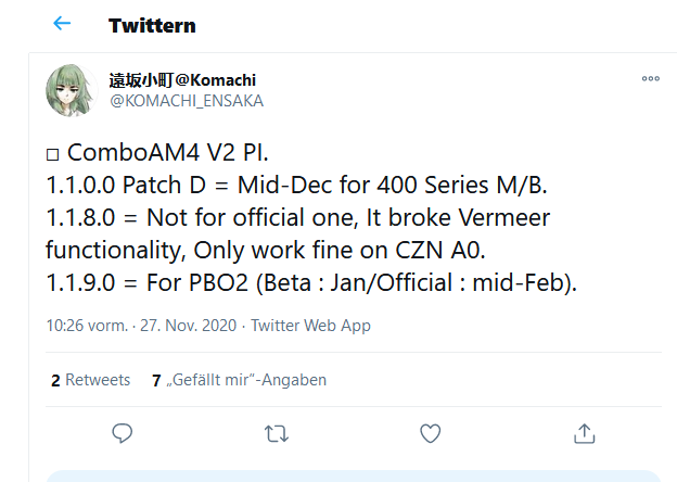

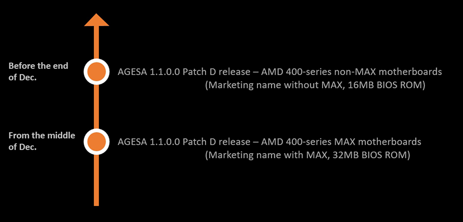

AGESA 1.1.9.0 / 1.2.0.0 Firmware BIOS
We have confirmed from internal sources that AGESA 1.1.9.0 is under development but our sources suggest that the version will be known as 1.2.0.0 once it's available to the public.
Once again, the BIOS based on AGESA 1.1.0.0 and 1.1.8.0 firmware is BETA and an unofficial variant whereas the proper BIOS will launch in January 2021 by all board makers including MSI, Gigabyte, ASRock, and ASUS. To sum it all up as far as AMD Ryzen 5000 CPU compatibility is concerned:
  • ASRock - Unofficial BIOS based on AGESA 1.1.0.0 Firmware (B450 Only)
  • Gigabyte - Unofficial BIOS based on AGESA 1.1.0.0 Firmware (X470 & B450)
  • ASUS - Unofficial BIOS based on AGESA 1.1.8.0 Firmware (X470 & B450)
  • MSI - Official BIOS based on Future AGESA Firmware (Coming January 2021)
On the other hand, there are multiple board vendors who are planning unofficial BIOS support for 300-series motherboards including X370 and A320 series. We have already seen preliminary Ryzen 5000 CPU support on these boards in leaks but board makers have confirmed that they are highly interested in adding support on even older motherboards.
https://wccftech.com/amd-ryzen-5000-cpu-smart-access-memory-support-for-x470-b450-motherboards/

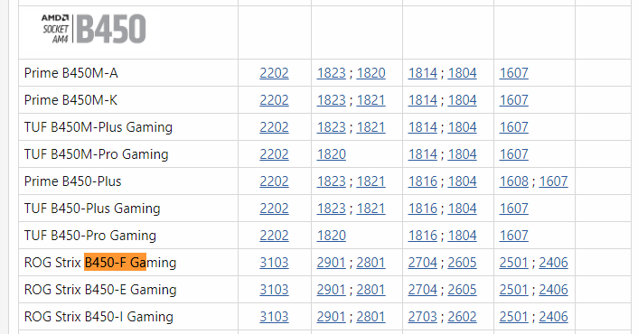

Liege ich richtig in der Annahme dass ich immer das neueste (ganz rechts in der Spalte) benutzen sollte mit einem Zen3 Prozessor..?
1unknown_user schrieb:
mahlzeit,
habe ein B450-F Gaming.
Kommt noch Agesa 1.0.0.1 für mein Board?
Ist da was bekannt?
die Liste wird wohl nicht mehr aktualisiert. Das BIOS rechts wird jedenfalls das Älteste der dort verlinkten BIOSs sein. Das jeweils neueste BIOS gibt es daher beim Hersteller (https://rog.asus.com/de/motherboards/rog-strix/rog-strix-b450-f-gaming-model/helpdesk_bios/).
Ich habe auf dem Modell BIOS Version 4001 (Agesa 1.1.8.0) mit einem 2700x am laufen. Eben sehe ich, daß sogar Version 4007 verfügbar ist, sollte am Agesa aber nichts ändern.
Also mit dem BIOS is eine Zen3 CPU ohne EINSCHRÄNKUNGEN benutzbar?
