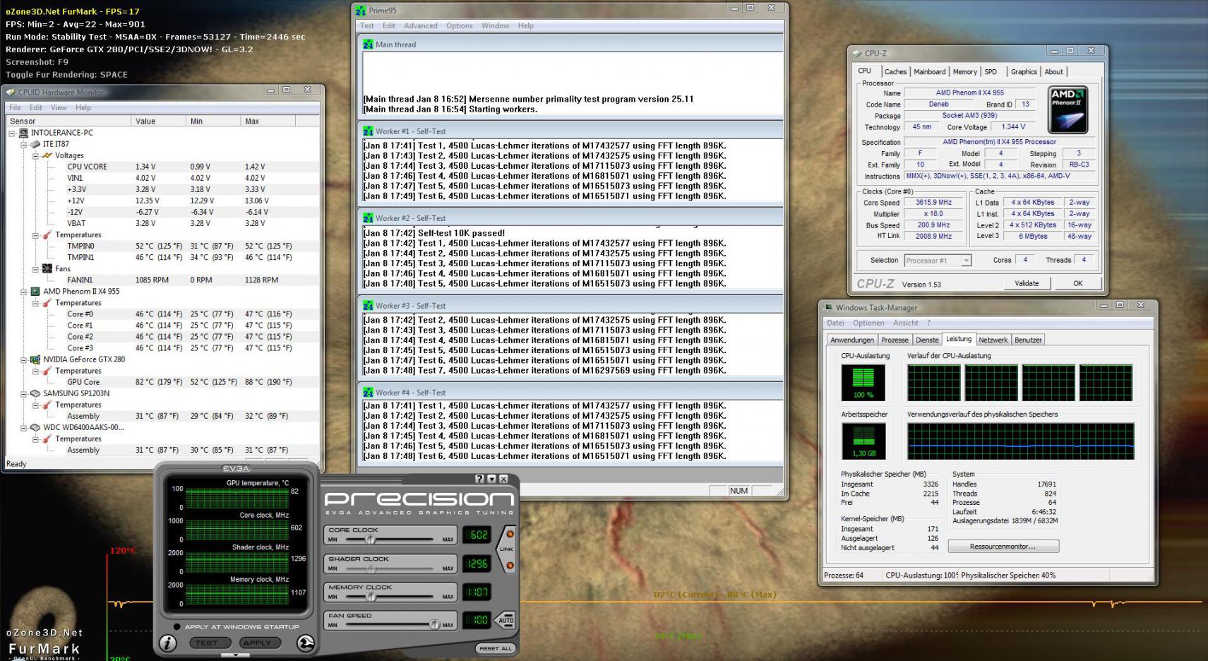

So, ich habe jetzt - wie ich finde - erfolgreich getaktet. Ich habe von 3.2 auf 3.6Ghz hoch getaktet und es laeuft stabil ohne den Vcore zu erhoehen. Aber seht selbst. Was haltet ihr von den Werten und ist soweit alles stimmig? Nach weiteren 1-2 Stunden Prime werde ich versuchen auf 3.8Ghz hoch zu gehen - sofern ihr mir das "okey" dafuer gebt. ;)
