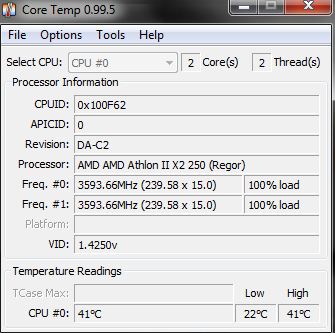

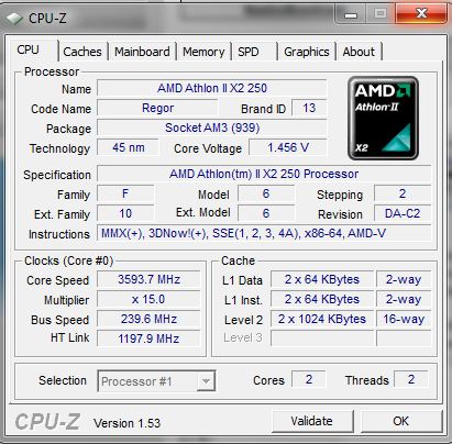

hab einen Athlon II 250 etwas übertaktet: Referenztakt 240 MHz, Ramteiler eine Stufe runter (mit billig-MDT sollte man nicht zu viel spielen, jedenfalls nicht oberhalb der Werkseinstellungen), PCI-E 100MHz, CPU-Spannung im Bios auf Auto. Alles lief super, mehrere GTA4-Sessions usw. Eben hatte ich dann einen instant-Reboot nach ca. 45 Min. Prime95 Large FFTs. Die Kerntemperatur (CoreTemp) überschritt dabei nie 42°C. Die Kernspannung (1,425v Zielwert) schwankte zwischen 1,456 und 1,472 - ist das normal? Was kann ich sonst falsch gemacht haben?
Hier das System:
Athlon II X2 250 2x 3Ghz @Noctua NH-U12P (derzeit noch ohne Lüfter)
Gigabyte M56S-s3 @ Bios F6c
4x 1GB MDT PC6400 5-5-5-18
BeQuiet! StraightPower 450W E5
Sapphire HD4870 1GB (nicht getaktet)
Samsung F3 1TB
Und das ganze im Scythe FenrisWolf mit 2x 800Rpm 120mm SlipStream für Frischluft.
Die Screens habe ich kurz vor dem Absturz gemacht, als ich das für stabil hielt

an deiner stelle würde ich schnell die spannungen zurück drehen 1,46vcore ist noch hart an der grenze
für 3,6ghz solltest du so 1,4vcore normalerweise brauchen.
mehr würde iche rhlich gesagt auch nicht geben, auch wenns für gta4 wichtig ist
Eingestellt war 1,425, offensichtlich ist die Spannungsversorgung nicht ganz stabil. Kann eine zu hohe Kernspannung denn den Absturz verursacht haben? Und wieso hatte ich dann früher nie Probleme (im unübertakteten Zustand waren die Spannungen ja die gleichen)?
Ich würde erst mal gerne die Absturzursache finden und beseitigen, danach würde ich mich sowieso noch an das Suchen der niedrigstmöglichen Kernspannung machen. Möchte das beides aber ungern vermischen, sonst weiß ich nie, warum mein Rechner jetzt gerade spinnt ;)
Im Normalfall stürzt er wegen der zu hohen Spannung nicht ab, nur kann es sein das dein Board bei hoher Spannung diese nicht mehr stabil liefern kann und des kurzzeitig Spannungseinbrüche gibt, höhere Temps der Spaws können das auch begünstigen, aber bei deiner CPU eher unwahrscheinlich weil sie nicht so viel verbraucht.
Hast du überhaupt mit kleinen Multi mal getestet ob der Referenztakt überhaupt auf 240MHz stabil ist?
nein aber ne hohen kernspannung macht deinen prozzesor auf dauer kaputt.
hab den selben prozessor wie du, mit denen kommt man nicht sehr weit was ocen angeht.
3,6ghz ist eigentlich schon ausnahme.
ich hab meinen auf 3,58ghz mit 1,4vcore laufen wenn ich aber nur 20mhz mehr will muss ich gleich 025v mehr raufmachen kurz gesagt lohnt sich nicht

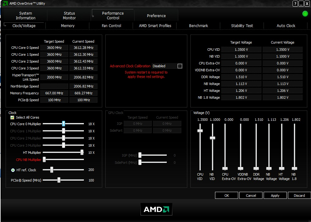

Ich habe mich jetzt mal ans übertakten gewagt. Ist ja mit einer BE Cpu sehr einfach.
Ich habe mich dazu an folgende Dinge gehalten
Quelle: hardwareluxx
Voraussetzungen für das erfolgreiche OC
Einige grundlegende Einstellungen sollten im Mainboardbios vorgenommen werden. Aus persönlicher Erfahrung empfiehlt sich:
- Cool’n’Quiet deaktivieren
- Virtualisierung deaktivieren
- Spannungen manuell festlegen
- Speichertakt-/-timings manuell festlegen
- SpreadSpectrum deaktivieren
- MaxAsyncLatency bzw. MaxReadLatency auf hohe Werte einstellen
- tRFC auf einen hohen Wert einstellen
Mit den rot markierten Dingen kann ich nichts anfangen, kann mir jemand mal genauer erklären was es damit auf sich hat?

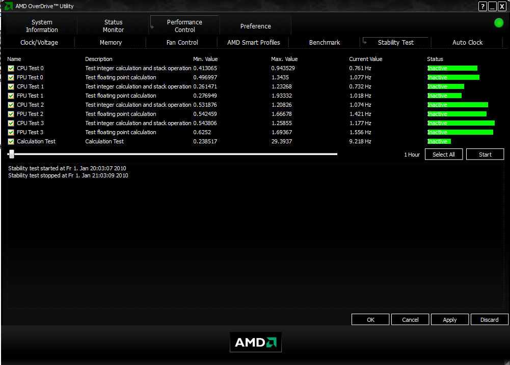

Habe also meine Standardspannung 1.35V fest eingestellt und dann schön langsam den Multi hochgedreht. Zwischendurch immer wieder ne Stunde den Stabilitätstest des AMD Overdrive Tools laufen lassen.
Mein bestes Ergebnis bis jetzt
3612 Mhz @ 1.35V bei 49.5° C unter Vollast mit Boxed Kühler (Siehe Screen)
Reicht eigentlich 1 Stunde zum testen das es überhaupt läuft? Oder sollte ich besser 2 draus machen?
Bin eigentlich recht zufrieden bis jetzt :)

Onkel Edit:
Ich habs jetzt geschafft zu undervolten. Cpu läuft nun mit 1.3375V bei Volllast mit max. 45° C :)
