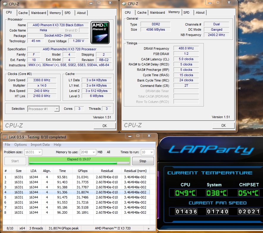

Hi real4
hm mit 1,4volt sollte der schon unter prime recht warm werden mit boxed küher zumindestens wenn du den gleichen hast wie ich ;)
lg
*edit*
ich frage mich nur warum du so viel spannung benötigst, ich steste grade andersrum, was schaft der rechner @stock wegen sommer usw.
