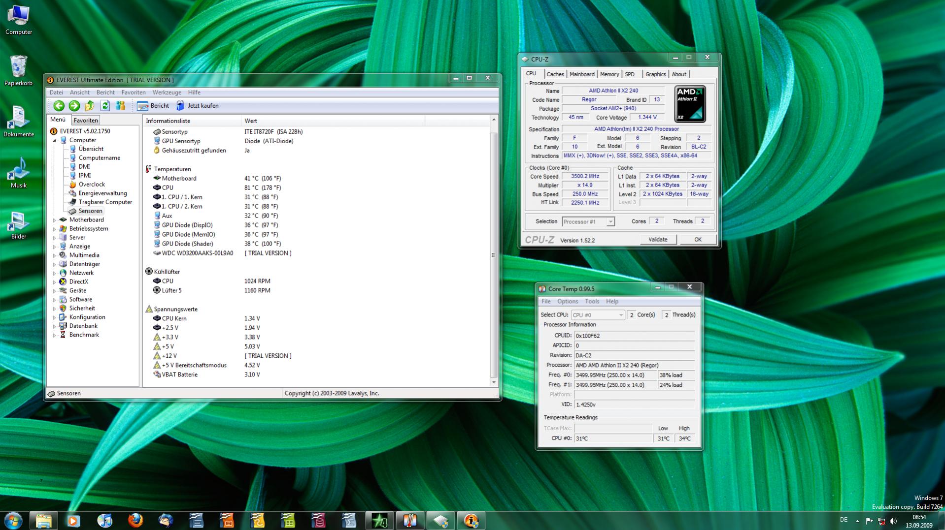

wüsste ich wie man eine datei anhängt, würde ich mein screenshot beilegen ..
so meine erfolg (hab nicht viel zeit gehabt ist also noch nicht perfekt)
am3 ahtlon II x2 240 2,8ghz @3,5ghz und 1.344 vollt
temps (schätzung wegen komischen tempsensor):
idle 39°
last prime nach 10min 60°
die temps scheinen mir ziemlich hoch besonders bei ekl brocken, der 3 lüfter in der nähe hat.
ich vermute ich hab zu wenig wlp raufgetan.
bei meinen alten 5400+ mit alpenföhn habe ich 32° idle und ich habe ca. 2-3 erbsen wlp raufgetan
beim ekl eine erbse und tja man sieht jetzt was aus manchen tipps rauskommt....
das kupfer wird bei prime nich wärmer als handwarm, denke also es liegt an der wlp hat sonst jemand noch ne idee?
