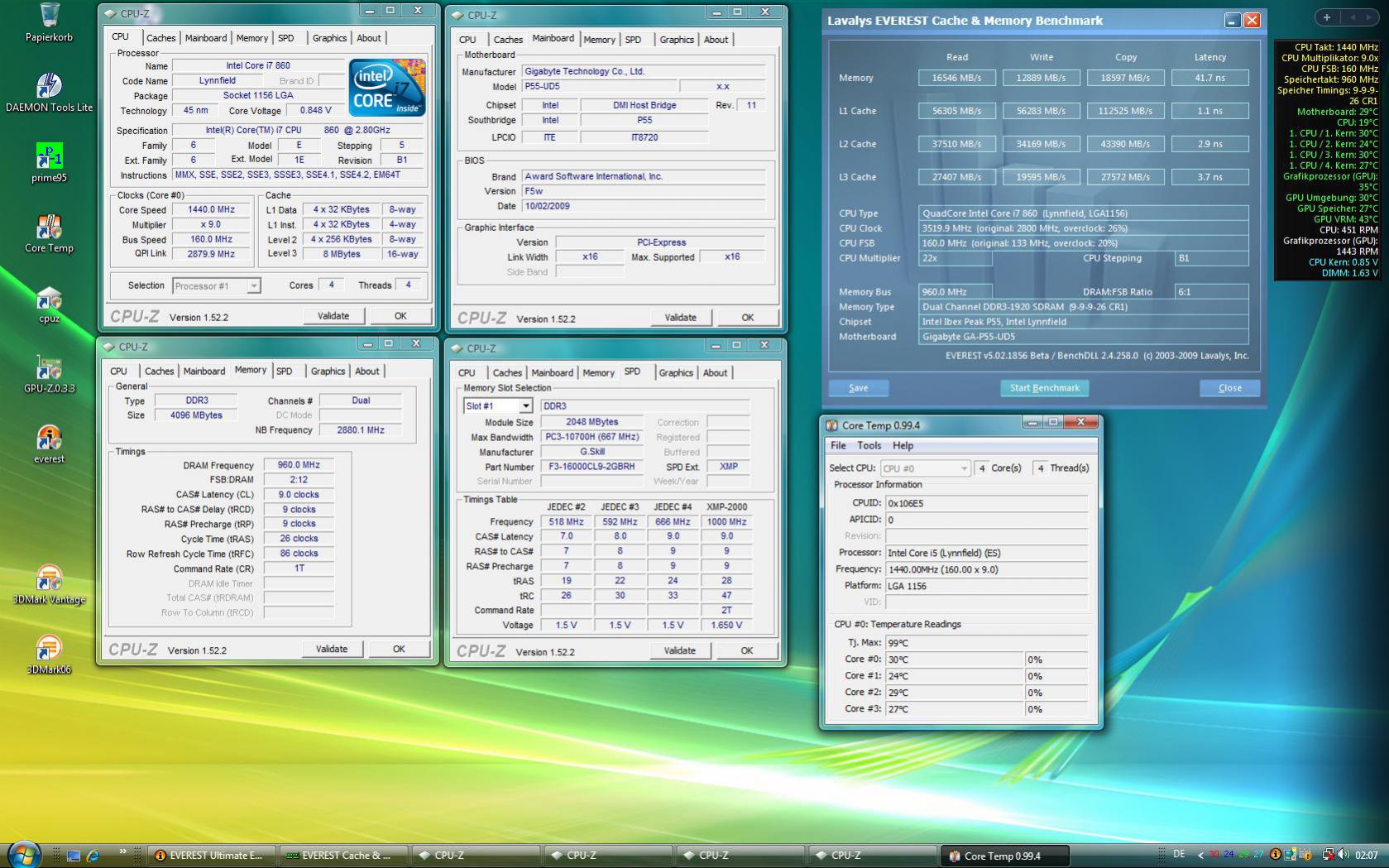

Ich habe aber den 1333 mit CL7 RAM drinn und den auf meinem Intel Sys getestet (sind zwar beide nicht zu vergleichen, aber der RAM macht schon seine 950 mit CL9 und 1.6V)
Darf ich hier überhaupt das Bild zeigen :rolleyes:
Ich hatte von den 1333'er keine Screens gemacht, da sie ja nicht im Intel-Sys verbleiben sollten, sah aber nicht sonderlich anders aus ;)
Oder meintest du, wie es aussieht wenn sie als 1333'er laufen?

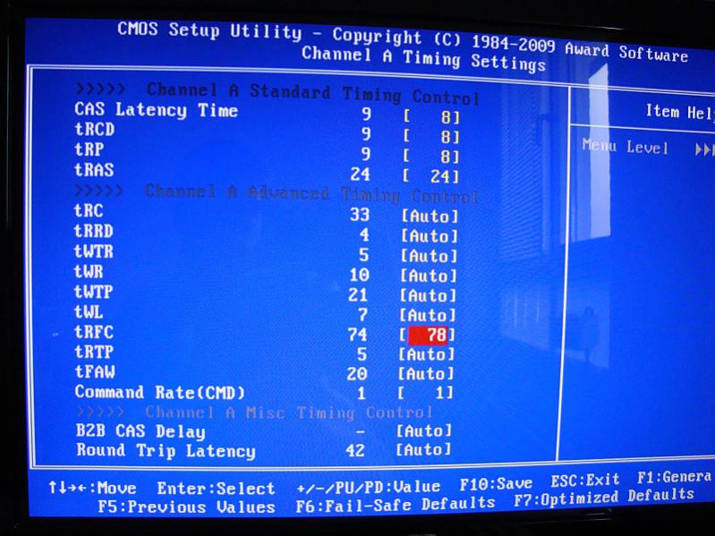

@Casi030
Nicht verwechseln: Intel zeigt tRFC und bei AMD ist es tRC!
Ich kann im Bios getrost 33 bei tRC einstellen (aber der Auto-Wert lässt sich leider nicht auslesen) und verändert tut sich dabei kaum was, also muss bzw. ist der Auto-Wert (wenn es auf Auto steht, sehr nah drann) ;)

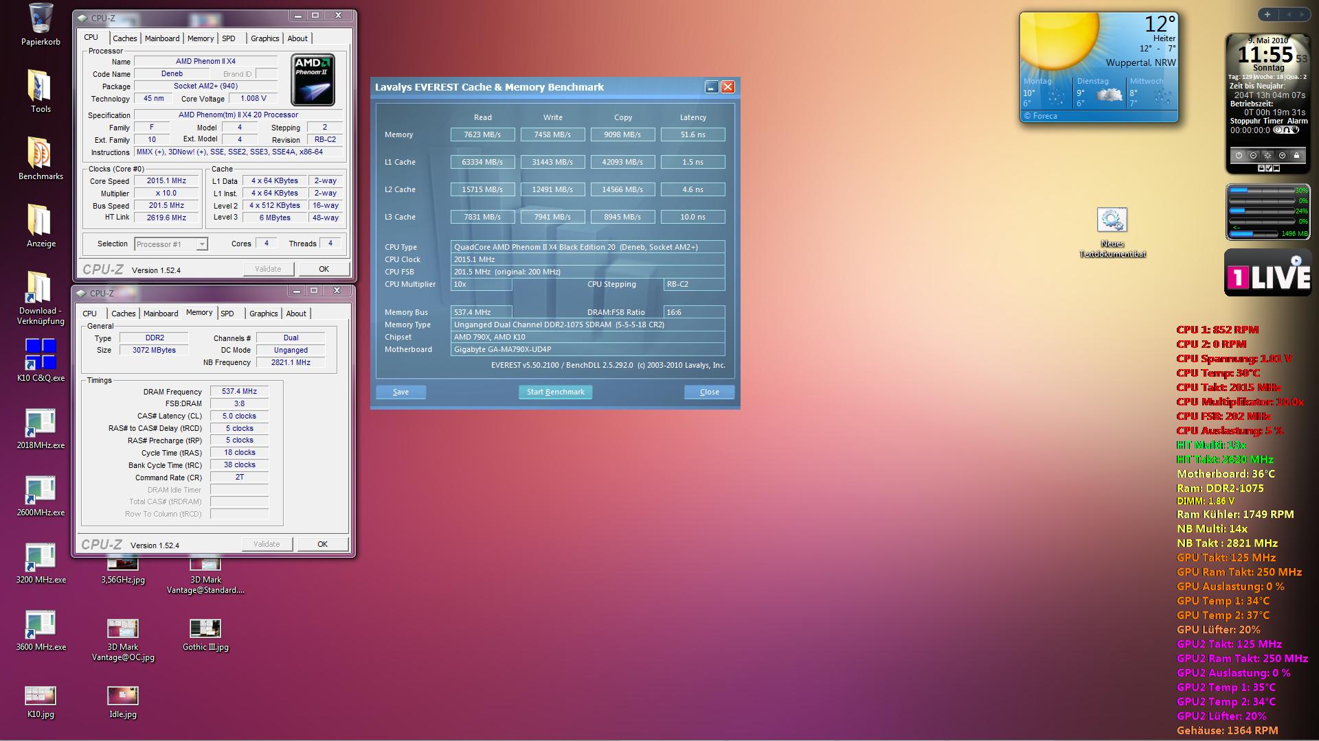

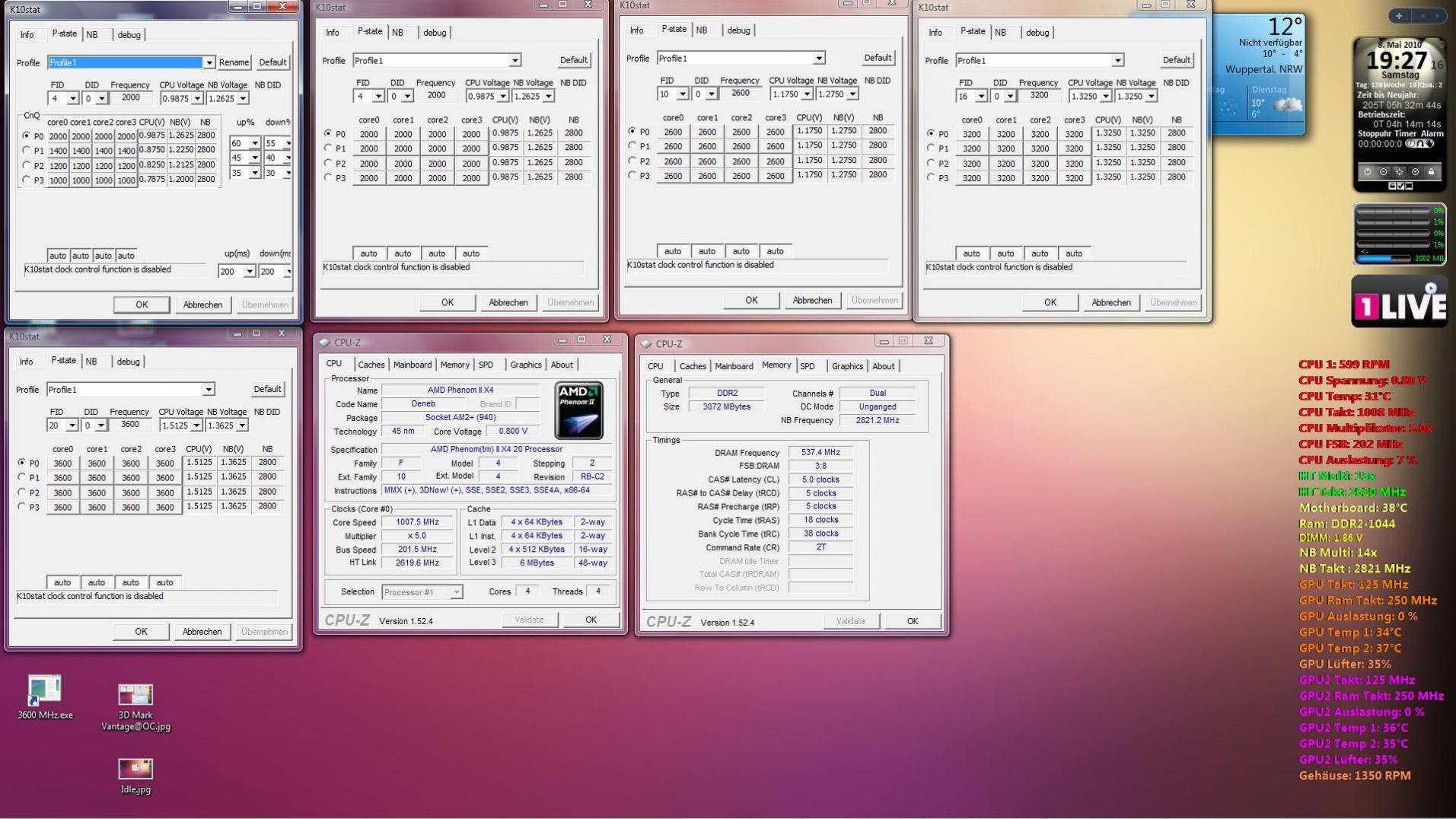

Lüpt sie ja nicht wenn die CPU runtertaktet.Schau noch mal im Screen oben Links,da ist K10 mit C&Q und da ist die CPU NB VID bei 1GHz CPU Takt bei 1,2V.Die CPU NB VID hebe ich mit dem CPU Takt an.Die anderen sind K10 Stufen,die 2GHz zum Schalten aus C&Q und dann halt die Restlichen Taktraten und je nach CPU Takt wird die CPU NB VID mit angehoben.Und nen höheren Stromverbrauch oder das es Wärmer wird?Da sehe ich nix von.Außer du gehst an die 3 GHz NB Takt Grenze ran oder deine NB(CPU,Chip) lässt sich generell schlecht Übertakten.Für die 2,8 muß ich auch schon einiges mehr draufgeben aber 2,6 geht noch ziemlich gut.
Aber die Tems im Idle sind mir eh egal,da ich die Lüfter dann soweit runter drehe.Also könnens auch 40°C sein wenn dafür die Lüfter sehr langsahm drehen.Hab z.b. die 2 Lüfter vom 1ten 240er Radi so Eingestellt(knapp 600U/min)das ich sie nicht höre und es bis 2,6GHz unter Prime locker reicht,für 3,2GHz geht dann der zweite 240er an wo die Lüfter dann auch nicht höher drehen.Dafür bleiben die Tems bei beiden Taktraten immer um 45-48°C.

Ich bezieh mich mal auf das K10stat Fenster links oben, scheinen ja deine "Alltagssettings" zu sein.
Wenn deine NB die 2,8ghz mit 1,2V stabil packt warum erhöhst du dann die NB VID mit dem CPU Takt?
Wenn meine NB auf 3ghz laufen würde mit 1,3V, unter 1,3V instabil.
Dann müsste in jedem PState die NB Spannung 1,3V sein.
Ich fände es besser, wenn der NB Takt mit den PStates verändert werden könnte, dann könnte man auch die Spannung absenken.
Da es aber technisch nicht möglich ist den NB Takt "on the fly" zu ändern muss ich eben immer die Spannung anlegen, die die jeweilige Taktrate benötigt.
Nein der L3 taktet mit der NB Frequenz.
Daher ändert sich an der NB nichts wenn du nur den CPU Kerntakt erhöhst.
Also würd ich an deiner Stelle mal ausprobieren was die geringste Spannung ist mit der 2,8ghz laufen und die in jedem PState einsetzen.
