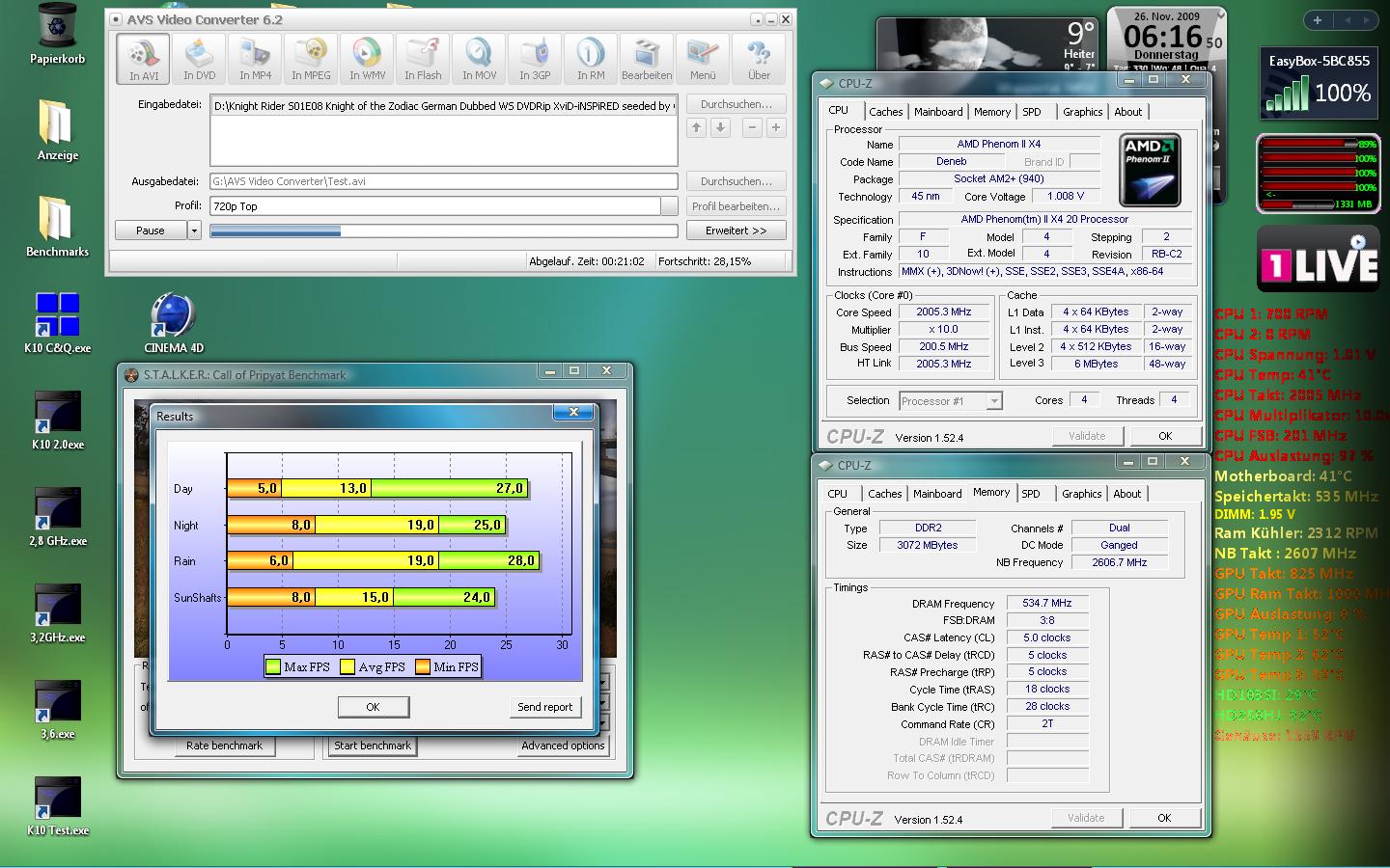

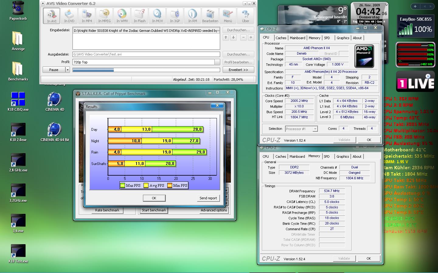

AW: [Sammelthread] AMD Black Edition OC-Ergebnisse (1. Beitrag beachten)
Äh jou
wobei man das Ruckeln und Stocken schlecht so darstellen kann.
