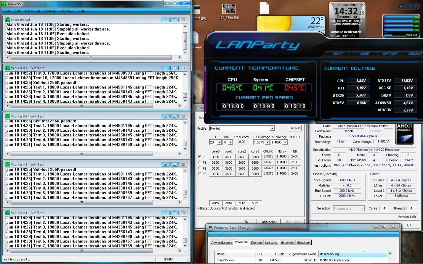

Mal der erste Testlauf,waren etwas über 2 Stunden.
AW: [Sammelthread] AMD Black Edition OC-Ergebnisse (1. Beitrag beachten)
Hi aibO
also beim übertakten speitl der HT und NB Takt öter die Rolle das die CPU mehr gestresst wird und und somit mehr Spannungen braucht, zb, schaffe ich mit einer Vcore von 1,325 Volt 3,5Ghrz wenn ich die Hat und NB auf 1800 stelle mal 17,5 prime stable deshalb habe ich dir den Tip gegeben, eine andere frage ist wie weit kannst du im Standart Volt nach oben Tackten.
lg
