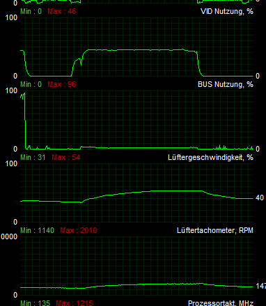

RayKrebs schrieb:
@Altmetaldoktor
Für die CPU sieht das doch recht gut aus. Ich nehme an die Temps sind bei Prime95 unter Last gewesen. Ich denke immer noch das Problem liegt bei der GTX770. Für eine genauere Analyse müsste MSI Afterburner laufen und das OSD entsprechend konfiguriert werden, oder am zweiten Monitor mit HWInfo64 während des Benchmarks kontrollieren. Danach kann man sich noch Gedanken über die 9 fps im Online Multiplayer.
Treiber aktuell?
Stromversorgung ok?
Irgendwelch Prozesse noch aktiv?
Schon mal alle, so weit möglich, USB Geräte abgezogen. Ich hatte mal von einem Fall gehört, wenn der Controller am USB-HUB hing, die Framerate zusammen gebrochen war.
Hier nochmals Werte von einem Intel i5-2500K@4.2Ghz und GTX770@1.2Ghz
Einstellung ähnlich zu meinen Werten der GTX960, man sieht die GTX770 ist noch ein wenig besser
Diese Performace beim Benchmark sollte Dein System auch erreichen!
Hey danke für den Input. Ja das war unter Last.
Hier ein Screenshot vom MSI Afterburner.
Treiber aktuell? 8 Stück veraltet installiere ich gerade.
Stromversorgung ok? Ja
Irgendwelch Prozesse noch aktiv? Nein
Ist wirklich komisch das ihr doppelt so viele Punkte erreicht.

Ich sehe nicht den Takt, die Frametime und keine fps. Die sind ein bisschen tiefer.
Die wären interessant.
Habe vorhin noch ein Test mit 1440p und der GTX770 gemacht, so aus dem Kopf nie unter 65fps, meine es war eine avg. von 75fps. Also da sollte einiges gehen bei einer GTX770. Auch in unserer kleinen Online Liga mit 10-14 Leuten, läuft die GTX770 immer über 60fps ohne Lags. Vielleicht finden wir Deinen Fehler. Was für ein Lenkrad verwendest Du. Schon mal ohne den Benchmark laufen lassen. Kann mich noch erinnern, dass es schon des öfteren vorkam, dass der Takt nicht hoch ging. Dann hatte eine Treiber-Neuinstallation geholfen. Aber, bei der Installation über Experten-Mode gehen und den Haken bei Neuinstallation machen.

Okay krass, da muss also echt was nicht stimmen. Also ich benutze einen 360 Controller. Ich könnte nochmals versuchen das Spiel neuzuinstallieren.
Da die MSI Werte. Treiber installiere ich mal neu... BRACHTE KEINE BESSERUNG

@Altmetaldoktor
Prima das es jetzt klappt bei Dir. Ist schon merkwürdiges Verhalten von Assetto gewesen. Laut Afterburner ging Deine GTX770 im Takt schon hoch und ist oben geblieben. Die Fps und Frametime hattest Du wohl nicht aktiviert, die muss zusätzlich in der Liste der zu überwachenden Parameter aktivieren. Na dann viel Freude mit Assetto.
