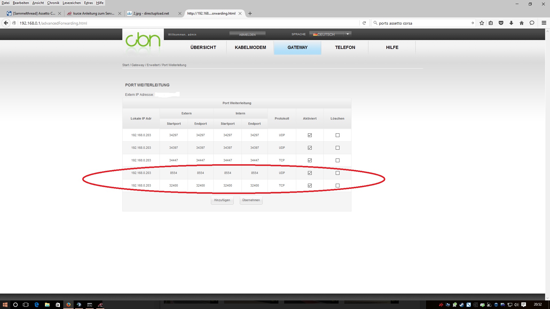

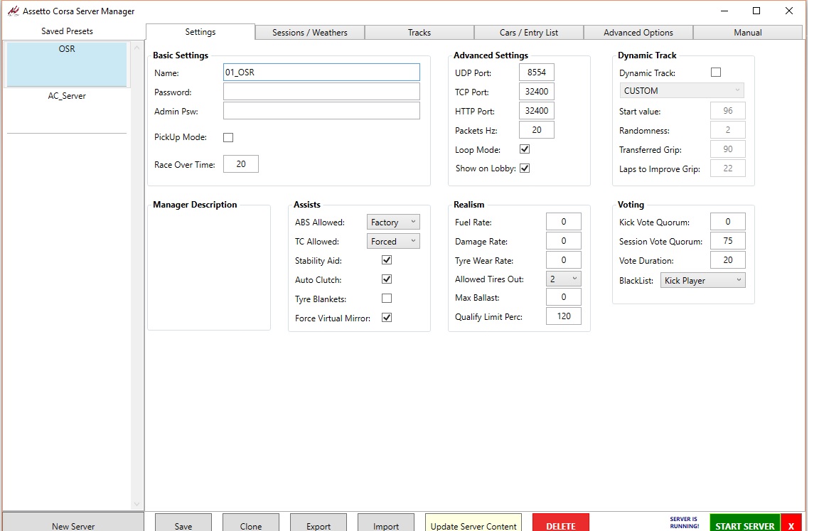

Ich danke Dir für die Tipps. Irgendwie bin ich zu blond den Server im Internet zum Laufen zu bekommen.
Ich habe den TCP und UDP Port im Router an meine lokale Rechner IP weitergeleitet. (siehe Screenshot)
Den Server habe ich dann so entsprechend eingestellt. Nur beim HTTP Port bin ich mir unsicher. Im Router kann ich nur UDP und TCP freigeben.
Trotzdem sehe ich den Server nicht wenn ich sebst versuche diesen im Internet (Assetto Corsa Online) zu finden.
Was mache ich da noch falsch? Vielen Dank.

Hmm, Deine eigene IP wird schon stimmen? Dann, fällt mir eine "Firewall" ein. Sind dort auch die Ports frei? Kaspersky, oder sonst was? Hatte mal gelesen wenn der Router nicht extra http Portweiterleitung hat, dann diese Ports eben zusätzlich für UDP und TCP noch freigeben.
@ RayKrebs , in meinem Kabelrouter habe ich Portweiterleitung und Port-Trigger- Bisher habe ich nur die Weiterleitung genutzt, das ist doch richtig?
Ja meine Igene IP passt. Das ist in dem Netz die 203 und diese ist nun auch eingetragen.
Muss man bei dem Server noch irgendwas beachten oder manuell nachstarten?
Ich hab es nun hinbekommen. Der HTTP Port muss ein anderer sein als der TCP Port. Das war mein Fehler.
Noch ein paar Frageb zum Server.
1. Was bedeutet der Loop Mode im Server Manager.
2. Wo kann ich den Realitätsgrad einstellen? Uns ist aufgefallen, das Fahrzeugkontakte und Crashes zu keinen Fahrzeugschäden führen.
Besten Dank.
1. Loop Mode:
Läuft dann endlos, d.h. er fängt dann wieder von vorne an, also practice, qualify, race->practice, quality, race usw.
Was heißt Realitätsgrad?
Ei, auf der ersten Settings-Page.
Unter Assists:
ABS und TC (Traction Control), nehmen wir Factor, d.h. Hat in echt ein Auto das, kann es auch genutz werden.
Stability Adi, also das sollte schon raus.
Tyre Blankers, sind hilfreich, das sind vorgewärmte Reifen.
Unter Realism:
Fuel Rate: 100, sonst verbraucht das Auto kein, oder zu wenig Sprit.
Damage Rate, ist das nach was Du fragst. Wir verwenden meist 35-50%, weil Kollisionsabfragen noch so ein Problem sind und bei leichter Berührung, dir nachher schon mal 15-20 Km/h Topspeed fehlen.
Tyre Wear Rate: klar hier 100%, das ist Reifenverschleiß.
Allowed Tires out, Wieviele Reifen die Strecke verlassen dürfen, dann gibt's eine Penalty. Wir machen 4, weil wir ehrlich fahren und nicht mutwillig abkürzen. Wer im Dreck landet, ist bestraft genug.
Das waren so die wichtigsten Parameter.
Ach ja Dynamic Track, hier kamm eingestellt werden wie sich der Grip über die Zeit verändert.Wir machen das immer mit 100%, also immer max. Grip.
