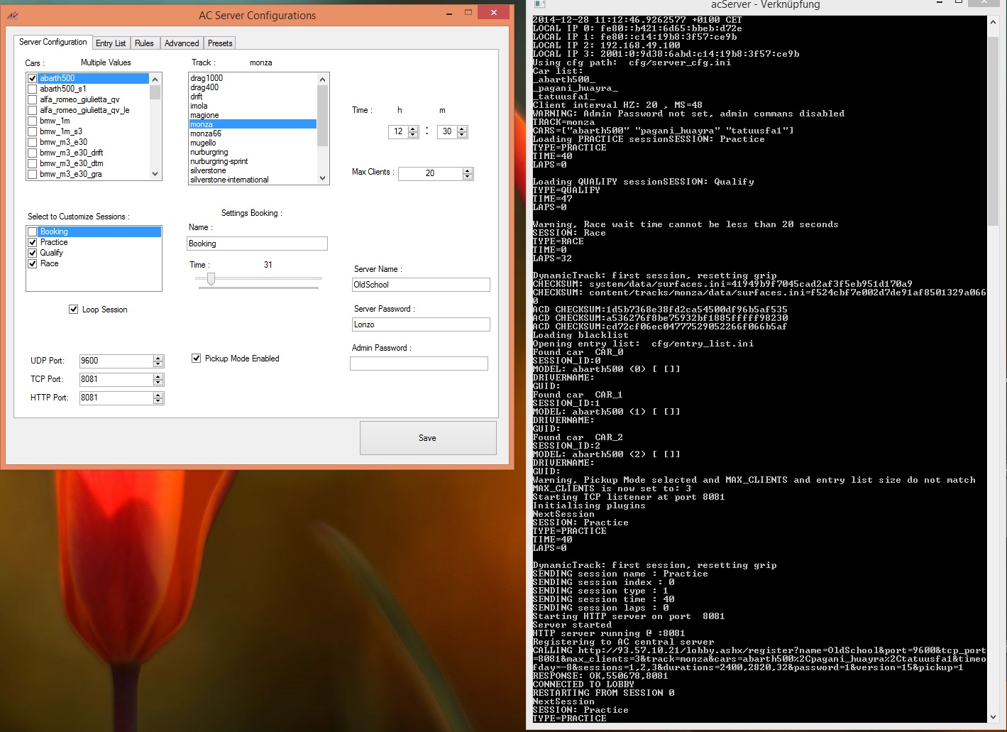

ich versuche bereits seit einiger Zeit einen Dedicated Server von AC zum Laufen zu bekommen. Die Ports UDP und TCP sind entsprechend der Server Config auch im Router freigegeben.
Meine Mitfahrer finden meinen Server auch, allerdings erscheint nach Passworteingabe die Meldung "unable to connect server".
In der DOS Box des Servers erscheint dann
> new connection from &{{26565266}}
>EOF
>TCP connection <nil> terminated
Was mache ich da falsch? Vielen dank für Eure Hilfe.

kann denn niemand was zu meinem Problem mit dem Dedicated Server sagen? Beim Versuch auf den Server zu joinen bekommen wir immer die Mitteilung "unable to connect server".
Ich habe die Portweiterleitung für 9600 und 8081 TCP und UDP im Router eingetragen.
Besten Dank.

@Sublogics, ich habe den Port TCP 27015 und auch UDP 27000 mal weitergeleitet. Leider auch ohne Erfolg. Selbst wenn ich im DD_WRT Menü meines Routers die SPI Firewall komplett ausschalte, dann geht es immer noch nicht. Also muss noch irgend etwas anderes faul sein. Hast Du noch ne Idee?

Sowohl intern im eigenen LAN als auch von extern über das Internet. Mein Kumpel hat jetzt selber nochmal versucht einen Server zu erstellen mit den freigegebenen Ports. Da bekommen wir (intern+extern) die gleiche Fehlermeldung. (unable to kontakt server)
Muss man in der Serverconfig vielleicht noch was Spezielles freigeben?
Poste mal bitte den Inhalt deiner server.cfg Datei.

Hast du für den "HTTP Port" auch nochmal extra einen TCP Port : 8081 freigegeben ?
Wenn ohne Booking Mode startest, hast du sicherlich auch 20 Fahrzeuge in der entry_list.ini eingetragen oder ?
@Modmaster, ich habe für den HTTP Port und UDP Port 8081 im Router jeweils einen UDP und einen TCP 8081 freigegeben. Das ist doch OK so, oder?
Nein ich habe ca 5 Gegner eingefügt. Wenn ich den Bookingmodus aktiviere und dann die Serverdatei starte, dann erscheint ganz kurz die DOS Box und verschwindet sofort wieder.
Nur mit deaktiviertem Booking bleibt die DOS Box des Servers "aufgeschaltet". Keine Ahnung warum das so ist.
Ich habe bei mir im Router 3 Ports freigegeben. 1x UDP für den AC UDP Port, 1x TCP für den AC TCP Port und 1x TCP für den AC HTTP Port. Auch wenn der TCP und der HTTP Port den gleichen Wert haben.
Wenn du ohne Booking Mode startest und Pickup Mode auf "1" stellst, musst du in der entry_list.ini genauso viele Fahrzeuge eintragen wie MAX_CLIENTS angegeben sind. In deinem Fall müssten 20 Fahrzeuge in der entry_list.ini stehen.
Können UDP und HTTP Port denn der Gleiche sein? Ich habe im Server
TCP 9600
UDP 8010
HTTP 8010
Im Router unter Portweiterleitung
TCP 9600 to PC
UDP 9600 to PC
TCP 8010 to PC
UDP 8010 to PC
Das mit der Anzahl MAX_CLIENTS und entry_list Einträge ist interessant, das wusste ich noch nicht. Danke für den Hinweis.
Weißt Du warum beim aktivierten Booking das DOS Serverfenster sofort wieder zugeht? Es scheint so als würde er dann den Server nicht starten wollen.

ich habe jetzt mal den Booking Mode aktiviert und den Haken bei "pickup-mode enabled" enfernt. Dann kann man zumindest den Server starten. Ich sehe diesen auch in der Lobby, allerdings steht beim Ping n/a ms. Er kann also keine Antwortzeit ermitteln. Leider komme ich nach wie vor nicht auf den Server, er bringt mir nach wie vor die Mitteilung "unable to connect server".
Noch ne Idee woran das liegen kann?
Danke.
