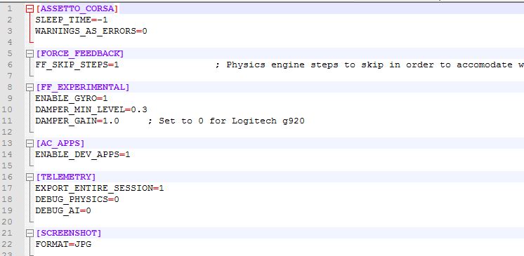

Kickstart schrieb:@VanDuits
im Groben die selbe Antwort wie für Ray, im Traiber Kräft auf 100% und Effekte und Dämpfung auf 0%/Aus
Das, was ich in der Ini angesprochen habe, bezieht sich auf den Gyro-Effekt.
Du hast es nicht verstanden. Es ist egal ob du damper_min_level auf 0, 0.3, 0.9 oder sonstwas setzt, wenn du im Treiber damping auf 0 hast.
Denn egal wieviel Prozent von 0, es bleibt 0. Also nichts.
Also in diesem Post https://www.computerbase.de/forum/t...rtpost-beachten.1414870/page-96#post-18010225
schreibst du ganz klar "Dämpfer auf 0.3"
ich habe nirgends Gyro erwähnt, wie kann man da also aneinander vorbei reden?
Kickstart
- Juli 2014
- 1.193
Ja, seinen Dämpfer...Kickstart schrieb:Gyro-Effekt auf 1 und seinen "Dämpfer auf 0.3"
Ach seiner. Und warum nicht deiner oder deren denen du dies empfehlst?
Zitat: (ja, ist ein Effekt, fühlt sich aber glaubhafter damit an)
Also doch keine Empfehlung für alle T500?
Übrigens die 6-9% minForce bei einem G27 bei FFB100 im Treiber passen ebenfalls nicht.
Zu dem was Ray Krebs über die Linearität beigetragen hat. Sorry , aber das passt alles vorne und hinten nicht.
