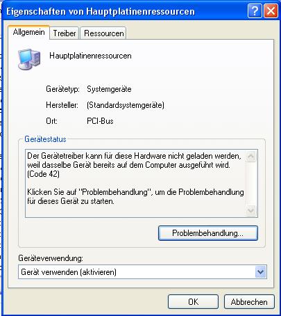

Hauptplatinenressourcen-Problem
moin moin Loide,
ich habe ein kleines Problem mit dem Asus A7N8X, im Gerätemanager ist ständig ein Konflikt, siehe auch anhang. Deinstallieren und ggf. neu installieren der Komponente bringt nichts. Das Board läuft ansonsten sehr gut und schnell, nur dieses verflixe Ausrufungszeichen muss da wech. :(
Hat jemand 'ne Idee?
Ist ein Resourcen-Konflikt (CODE 15)
Bei Hauptplatinenresourcen oft dadurch verursacht das man bei einem Boardwechsel das Betriebsystem nicht neu installiert hat und deswegen Chipsatztreibereste des vorigen Boards nicht mehr mit dem neuen harmonieren.
Falls der Fall das OS neu aufsetzen.
Oder es ist ein E/A-Speicherbereich-Konflikt.Dann mal am besten unötige Komponenten im BIOS deaktivieren.
IRQ-Probleme können es nicht sein weil HAuptplatinenresourcen keinen IRQ belegen sondern nur E/A-Speicherbereiche.
Hilft das alles nichts aktuallisier mal deine Treiber, vorallem für die Netzwerkarte. Das kann die E/A-Speicherbereichsbelegung verbessern.

moin moin DJ,
schön Dank für die schnelle Hilfe, aber das wars leider nicht, System ist neu, insofern fällt das auch flach. Ich habe die onBoard-Nic deinstalliert und anschl. neu installiert. Das Problem ist das gleiche. Die Meldung, dass das Gerät bereits vorhanden ist, habe ich mal beigefügt. Fällt Dir dazu noch was ein?
