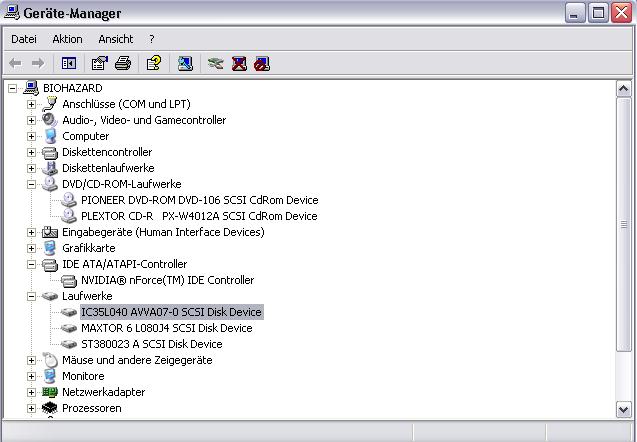

Ich war wohl etwas voreilig, hab nun auch n problem mit dem Board. Da ich bis jetzt nur n paar Spiele gezoggt hab, is mir das Problem auch nicht gleich aufgefallen. Die Games sind ja schnell und ohne Probleme gelaufen. Das Problem ist , dass ich nichts mehr mit meinem Plextor PlextWriter 40/12/40A brennen kann. Egal was ich brennen will oder mit welchem Programm z.B. Nero. Er startet den Brennvorgang und bricht dann jedesmal an der gleichen Stelle mit ner Fehlermeldung ab. Die CD-R bleibt aber jedesmal heil, also wird nich zum Fehlbrand. Ich glaub irgend jemand hatte das gleiche Problem oder ? Der Brenner hängt als Master am Secondary IDE Port von meinem Asus A7N8X Deluxe. Ich verwende für alles die neuesten Treiber, neustes Bios (1002),nForce 2.03 Driver Package, neueste Firmware für den Brenner usw. Hab ne frische XP mit SP1 Installation und allen Updates drauf. Hab mal die neusten Aspi Treiber ausprobiert, hat jedoch nix geholfen. Was anderes komisches ist, dass alle meine Laufwerke als SCSI-Device im Gerätemanager angezeigt werden, obwohl ich kein einzigen SCSI-Laufwerk bzw. einen SCSI-Controller hab.
Ich hab noch n Screenshot von meinem Gerätemanager angehängt.
Wär echt toll, wenn jemand ne Lösung für das Problem hat.
Danke schonmal im Vorraus
also ich habe hier von der firma ahead folgende anleitung zum beheben des fehlers erhalten:
CAUSE
A bug in the installation routine of the chipset drivers causes the error within the updating
of the IDE/ATAPI controller device drivers, because it does not install the correct
IDE Controller Drivers.
1. nForce2 IDE Controller
2. nForce 2 IDE MCP2 IDE Controller
A list of several mainboards which uses the nForce2 chipset:
Abit NF7, Abit NF7-S, ASUS A7N8X, Biostar M7NCG, Chaintech 7NJL1, Chaintech Zenith Series CT-7NJS, Epox EP-8RDA, EP-8RDA+, EP-8RGA+, Leadtek WinFast K7NCR18D, MSI K7N2-L / K7N2G, ..
RESOLUTION
1. Please download the latest (current: v2.0) drivers from nVidia for nForce2. Extract the executable using e.g. Winzip. There is now an IDE/WinXP folder.
In this folder are the following inf files:
a. nvidesm.inf for NVIDIA® nForce(TM) IDE Controller
b. nvhdc.inf for NVIDIA NForce MCP2 IDE Controller
It depends on your mainboard which inf file is to select. If you see nvidesm as adapter in the Choose Recorder dialog within Nero then select nvhdc.inf
2. Now click Start -> Settings -> Control Panel -> System
3. Now open the property sheet Hardware
4. Click Device Manager
5. Double-click IDE ATA/ATAPI Controller and then double-click the appropriate controller.
6. Now click the property sheet Driver and then click on Update Driver...
7. Now select the file nvidesm.inf resp. nvhdc.inf
8. After finishing you need to reboot for changes to take effect.
also ich habs genauso gemacht, und jetzt brennt der brenner!
burn baby burn :D
PS: geht natürlich auch mit der aktuellen treiberversion 2.03!
Funzt leider immer noch nicht, aber danke für die Hilfe.
Nero sacht immer bei 6 oder 7% Brennstatus: Plextor CD-R PX-W4012A
SCSI/IDE Command aborted

@dejavue_75
ja ich hab sie ganau befolgt. im nero nachgeschaut welche gerade verwendet wird, dann die andere installiert. neugestarted und anschliessend im nero nochmal gekuckt. Die alte Adapter Datei war zwar weg, aber da stand auch nicht die neue Datei drinne sonder einfach nur n leere platz. Nun gut hab noch mal probiert was zu brennen, aber es ging leider immer noch nicht. Ich probier heute nochmal n bisschen rum, vielleicht bekomm ichs doch noch hin.
Juhuu ich habs geschafft , dass es nun bei mir auch läuft. Ich hab einfach mal im Gerätemanager die nForce IDE Treiber rausgeworfen und die Microsoft Standard Treiber installiert. Nach dem Neustarten dann hab ich das nForce Treiberpacket von Asus installiert und danach ging es. Nero zeigt unter Adapter nun aber Atapi an, anstelle von einer der nForce dlls. Scheint wohl daran zu liegen das ich eben die neuesten Atapi Treiber von Adaptec installiert habe, die aber zu diesem Zeitpunkt nix genützt haben.
