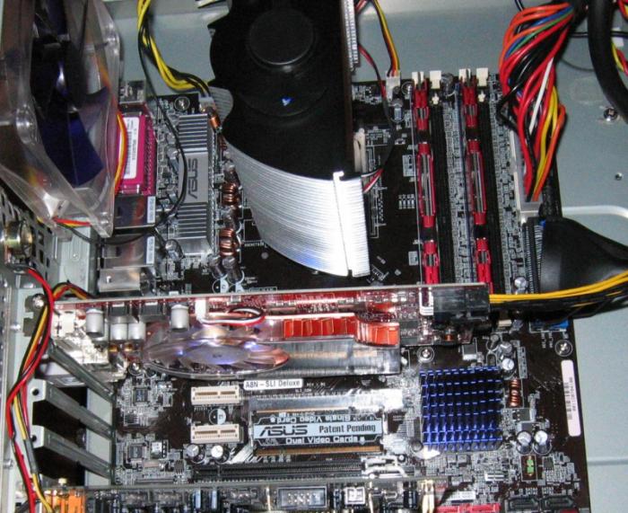

Also ich hab auch den aktiven durch nen Zalman getauscht und der Rechner lief am WE auf ner LAN fast 14Std. unter Last ohne Probleme!
Aber die Tempdiode scheint mir bei weitem nicht zu stimmen. Hatte max. 40° CPU Temp bei passiver Kühlung und 34° Casetemp.

Re: ASUS A8N-SLI Chipsatz Lüfter
Was hast du denn da für nen Mords CPU-Kühler drauf? Ist der passiv?

Ja, ist passiv! Deshalb wundern mich die Temps so! Hab mein Casetek CS-1018 gemoddet das ich zwei 120er Lüfter montieren kann und das war es an Lüfter.
Aber der CPU Kühler, ist übrigens der Blacknoise NB-Cool Scraper, wird aber auch nicht wirklich warm unter Last.
Welche Erfahrungen habt ihr mit den Temps gemacht? Stimmen die bei euch in etwa?
