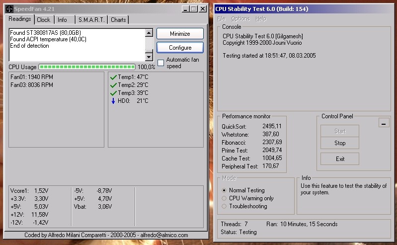

Re: ASUS A8N-SLI Chipsatz Lüfter
Namor_ schrieb:
/edit: wie ich auf meine temps komm.
Benutze Everest (beta 2.irgendwas)
da sind aber die bezeichnungen bisschen verdreht. beim asus a8n scheint folgendes zu gelten:
motherboard=motherboard
cpu=Northbridge
Aux=CPU
hdd=hdd.
die Lüfter:
cpu=cpu
Stromversorgung=Northbridge
Ach so. Danke für die Info.
Ich wußte wohl, dass Everest die CPU Temperatur falsch anzeigt, aber dass es die NB Temp ist wußte ich nicht. Demnach ist NB bei mir nur zwischen 25 und 30 Grad warm.
Allerdings zeigt mein Temperatursensor, den ich unter den Kühlkörper geklemmt habe immer eine Temperatur von ungefähr 40 Grad an. Da kann dann ja auch wieder was nicht stimmen. Vielleicht sollte ich die Temp des Kühlkörpers noch einmal anders bestimmen.

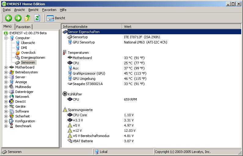

Also bei mir verhält es sich ähnlich. Mein Temp-Sensor in der NB scheint irgendwie nicht richtig zu funktionieren. Maximal 31 Grad bei Volllast sind viel zu kalt. Wenn ich den Kühlkörper anfasse merkt man deutlich, dass der wärmer ist. Er ist allerdings noch lange nicht so heiß, als das ich ihn nicht dauerhaft festhalten könnte.
Den Temperatursensor, den ich an der Unterseite des Kühlkörpers angebracht habe zeigt mir eine Temp von 44 Grad an und etwas darüber wird dann auch die tatsächliche Chipsatz-Temperatur liegen.
Mein Gehäuse ist auch sehr gut belüftet und auf den Kühlköper ist ein 120mm Lüfter gerichtet, den ich mitten in's Gehäuse direkt davor gebaut habe. Von daher finde ich 44 Grad aber immer noch ganz schön viel. Neben meiner Graka ist das die wärmste Komponente im ganzen PC.
Aber wie gesagt. Die 44 Grad würden bei mir eher hinkommen. Es sind auf keinen Fall nur 25-31 Grad, wie Everest oder Speedfan es anzeigt. Auf die Werte sollte man sich absolut nicht verlassen.
