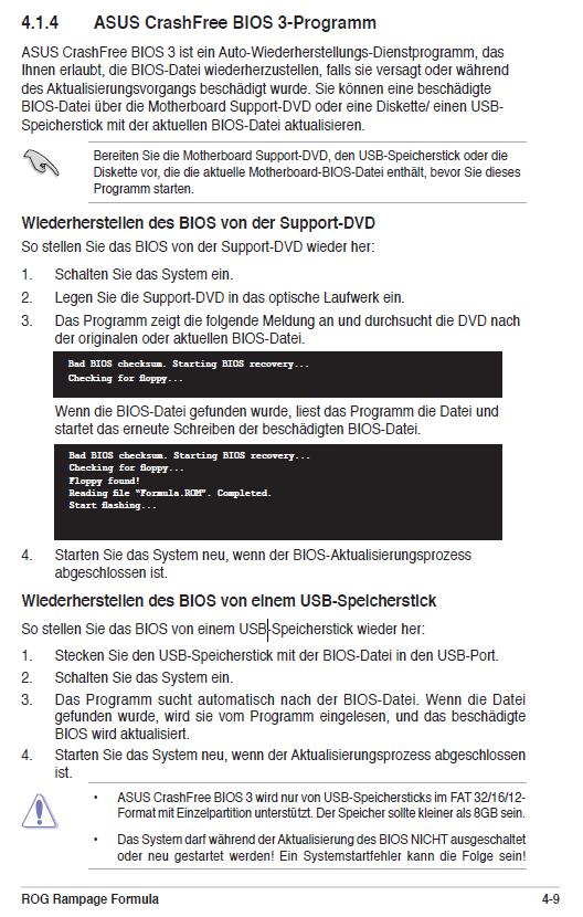

von der Asus Cd starten, da ist ein Notfall Bios drauf, siehe Handbuch.
hi pitterman das problemm ist das ich die treiber cd nicht mehr habe ,würde es funktionieren ,wen ich einfach die rom datei auf cd brenne ?
Also ich glaub das geht nicht -_- Jedenfalls vom USB Stick geht es ja auch nicht.hi pitterman das problemm ist das ich die treiber cd nicht mehr habe ,würde es funktionieren ,wen ich einfach die rom datei auf cd brenne ?
riverdief schrieb:@xxturboxx
Du kannst es sonst zurück zu Asus senden dauert aber 8 Wochen, oder dir irgendwo die Original Rettungscd besorgen.
misst das ist ja echt zum heulen ,kann für mich nicht jemand die cd daten hochladen ? oder besser gesagt die gesamte cd sow damit ich es brennen kann würde das gehen ?
habe mir vorhin selber eine boot cd erstellt dos ,hat aber nicht funktioniert ,das problemm ist ja das es alles nur 10 sek läuft und dann sofort wieder neustart ,auf dem bild ist sowieso nichts

Was ich manchmal überhaupt nicht verstehe, ist die Tatsache, dass man selbst bei solch einem Fall einfach nicht einfachsterweise ins Handbuch schaut sondern panisch und völlig orientierungslos andere Leute anspricht.
Nimm Dir irgendein entpacktes Bios (rom-Datei), pack es auf einen USB-Stick und es könnte funzen. Wenn auch das nichts hilft, ist die Platine hin.
rumpel01 schrieb:Komplettzitat entfernt.
danke,rumpel es funkt nicht , ist der bios chip hin , und was sollte ich jetzt machen mainbaord zu ergend einem pc fachgeschäft bringen, zu alternate zurück senden ,an asus?...
- März 2006
- 26.728
Also der Bildschirm bleibt dunkel, es erscheint nicht die Einblendung "Bad Bios Checksum ..."?
Wenn dem so sein sollte, Board bei Alternate als defekt einschicken, vorher am besten mit den Leuten dort KOntakt aufnehmen.
rumpel01 schrieb:Also der Bildschirm bleibt dunkel, es erscheint nicht die Einblendung "Bad Bios Checksum ..."?
überhaubt nix passiert ,jede genau 5 sek neustart ,ich weiß garnicht mal ob der die grafikarte erkennt :S naja den versende ich den an alternate und (8wochen
