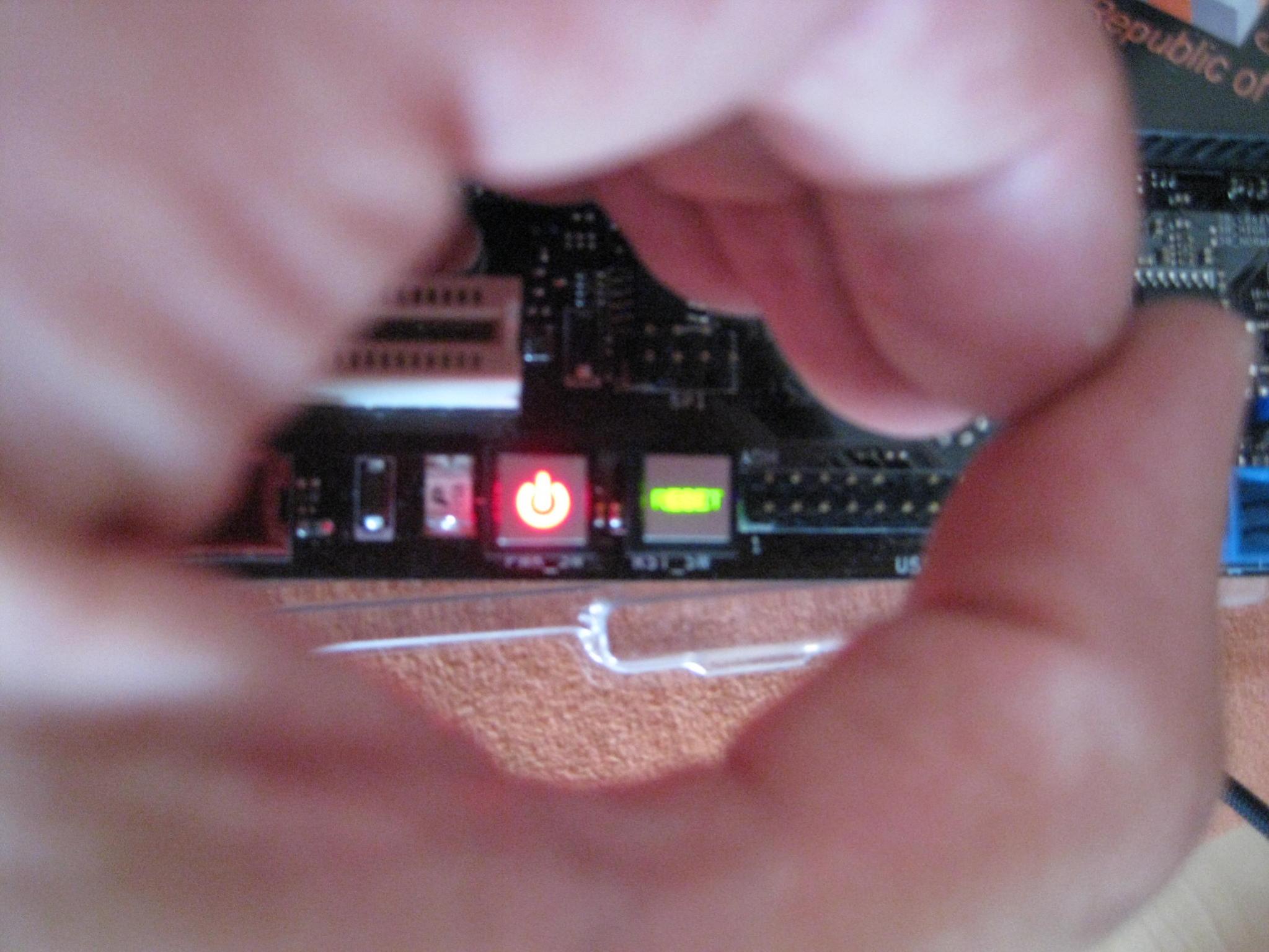

Hätte da auch mal eine Frage. Mein Formula Maximus lässt sich nicht einschalten. Auf dem Board sind ja auch fest installierte Einschalter und ein reset Knopf der einschalter leuchtet ROT und der Resetknopf leuchtet Grün. hab ich irgendwas vergessen einzustecken? (CPU 4PIN Stecker ist drin)
hoffe mir kann jemand helfen
@ Bast: Nö, das sollte alles passen - eventuell hast du vergessen, deinen PC Einschalter mit dem Board zu verbinden? Also ich meine diese 2 Pins für Power.
Ansonsten kannst du den PC auch über den Anschalter auf dem Board starten, aber das wäre natürlich nicht die Lösung.
Schau mal nach, dann melde dich wieder. Wir bekommen das schon irgendwie hin ;).

Also habe alles angeschlossen. mit dem PW Schalter geht es nicht an genauso wenig wie mit dem normalen einschalter. Vielleicht ein Wackler?
Dann würde ich dir mal dazu raten, das Board außerhalb des Gehäuses zu testen. Sa kannst du ganz sicher sein, daß du nirgends einen "Kurzen" hast. Vorrausgesetzt natürlich, du traust dir das zu.
Aber vorher würde ich an deiner Stelle überprüfen, ob du wirklich ganz sicher die Pins richtig angeschlossen hast.
Falls du dir nicht sicher sein solltest, kannst du ja gerne auch Bilder posten.

Also habe mal alles ausgebaut und außerhalb getestet mit dem selben ergebnis. Nur ich hab dann ein anderes Board das 100 % geht drangeschlossen udn da ist der selbe Fehler

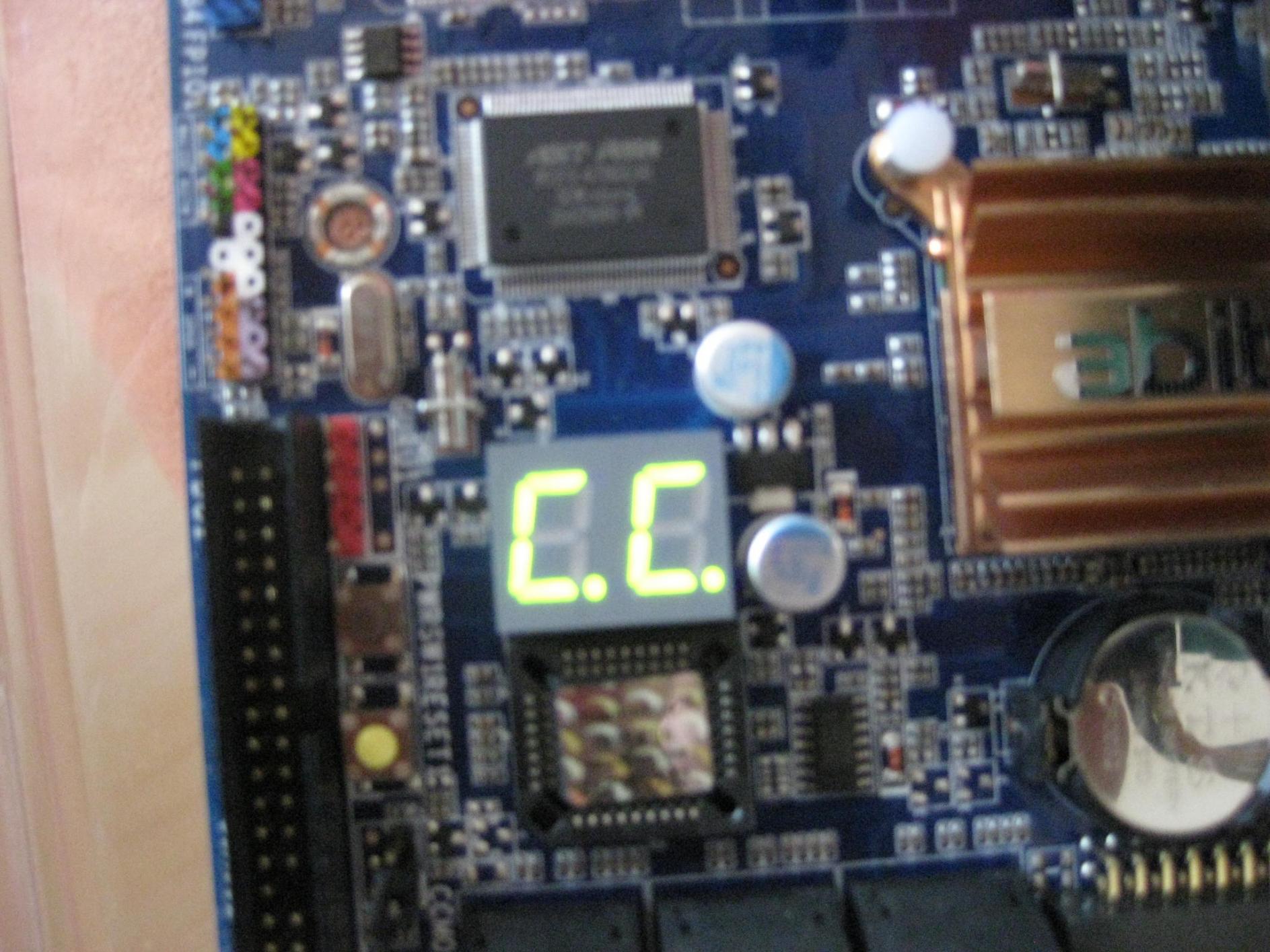

Irgendwie hab ich den verdacht das da Dauerstrom durchmacht oder sowas. sobald ich vom NT den Schalter umlege geht des sofort los bei meinem anderen Board (Abit P35 Pro) zeigt der POSt COde als erstes 2 und dan C.C (habe den PC Nicht angeschlatet, nur den Schalter vom NT umgelegt). an und dann genau das selbe Problem wie mit dem Asus Saft ist drauf nur anschaltern lässt sich nix kein Lüfter dreht gar nix ist wie Tot. NT habe ich auch gewechselt mit dem selben ergebnis. Und egal welche Komponenten ich drine hab (volles Programm .... nur die CPU) immer das selbe Bild

Anhang 2 Bilder einmal Abit 2tes Asus

Also, beide Mainboards laufen nicht an dem Netzteil?
Dann teste doch bitte mal das Mainboard (Asus) an dem Netzteil des Abit.
Falls das nicht läuft, zieh bitte mal die Stecker Power und Reset von den Pins.
Dann können wir ausschließen, daß da irgendwo was klemmt. Kann ja auch ein mechanisches Problem sein.

Also das Abit läuft wär ein Schalter hinten am Board ????? komisch einmal umgelegt und schwupp die wupp ging es. Beim Asus hab ich allerdings immernoch das selbe Problem das es nicht geht. Es leuchten nur die 2 Knöpfe ( Bild ) auf.
@Basti: Hänge doch einfach mal die beiden Stromstecker ans Asus - sonst nichts. Also auch keine Grafikkarte, Soundkarte, Festplatten, ... - bloß den CPU-Lüfter steckst du ein, damit wir sehen können, ob sich was ändert. Dann drückst du auf dem Board den rot leuchtenden "On"-Button!
Ansonsten fällt mir da jetzt leider auch nichts Anderes ein.

Habe ich gemacht genau der selbe effekt :)
wie mache ich den dort ein COMS clear mit dem Knopf auf der Hinterseite?
Entweder du nimmst 10-15 Minuten die Batterie raus, oder du drückst den grünen Knopf auf dem Board. Aber mit der Batterie Sache fährst du immer auf Nummer sicher. Deswegen würde ich dir das auch empfehlen.
