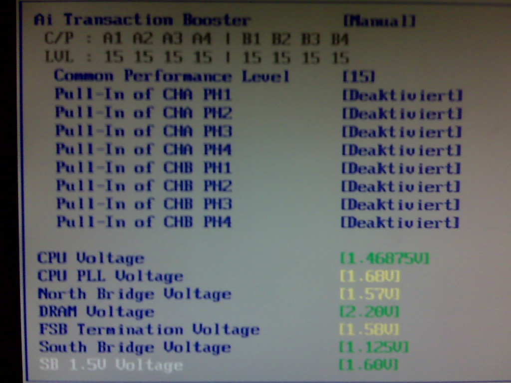

sollst ja nicht den DDR2 auf 1066 Einstellen sondern die Spannungen 2.0v-2.1v-2.2v versuchen
das kann so aussehen wie im Pic:Unter DRAM Voltage !

@ R_10
Halte Dich bitte von diesen Einstellungen fern.
@ SeBi1896
Wenn Du Deine Hardware schrotten willst, habe ich persönlich nichts dagegen, aber tue mir ein Gefallen und poste dies nie wieder, sonst werde ich dafür ich dafür sorgen!;)
