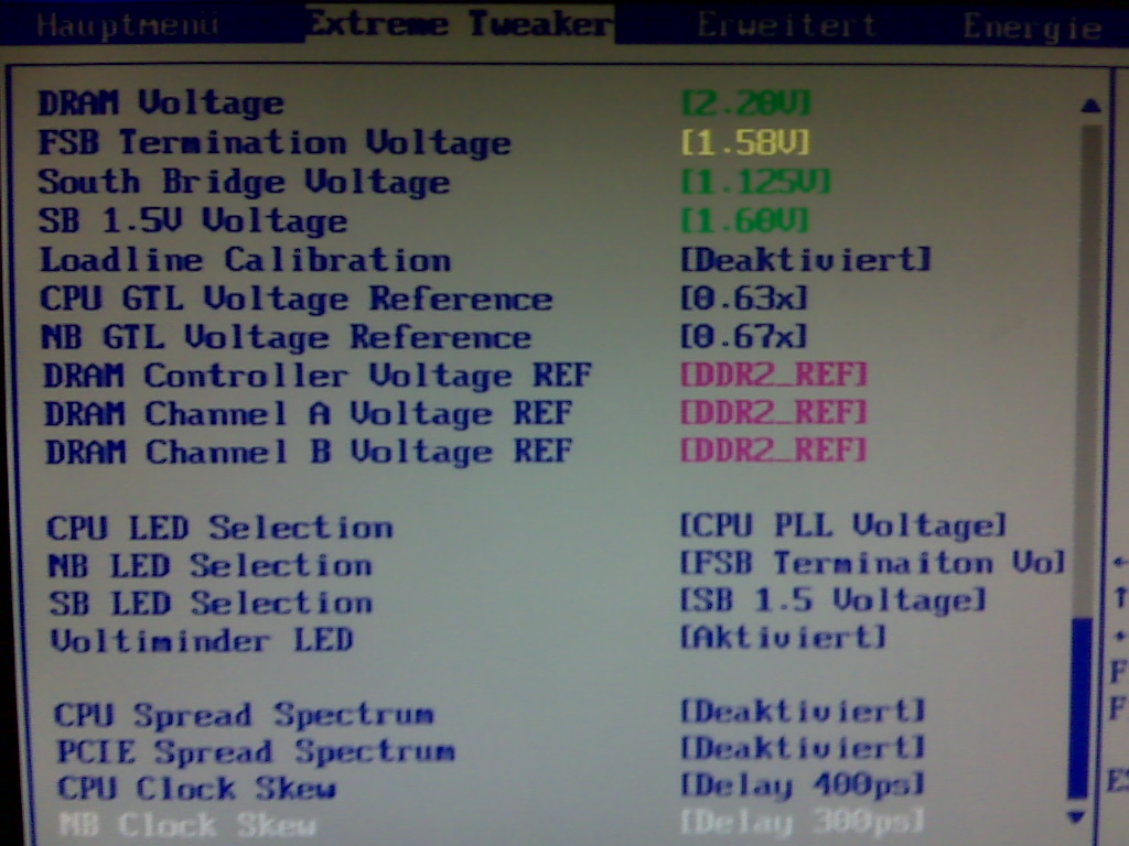

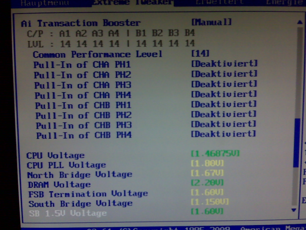

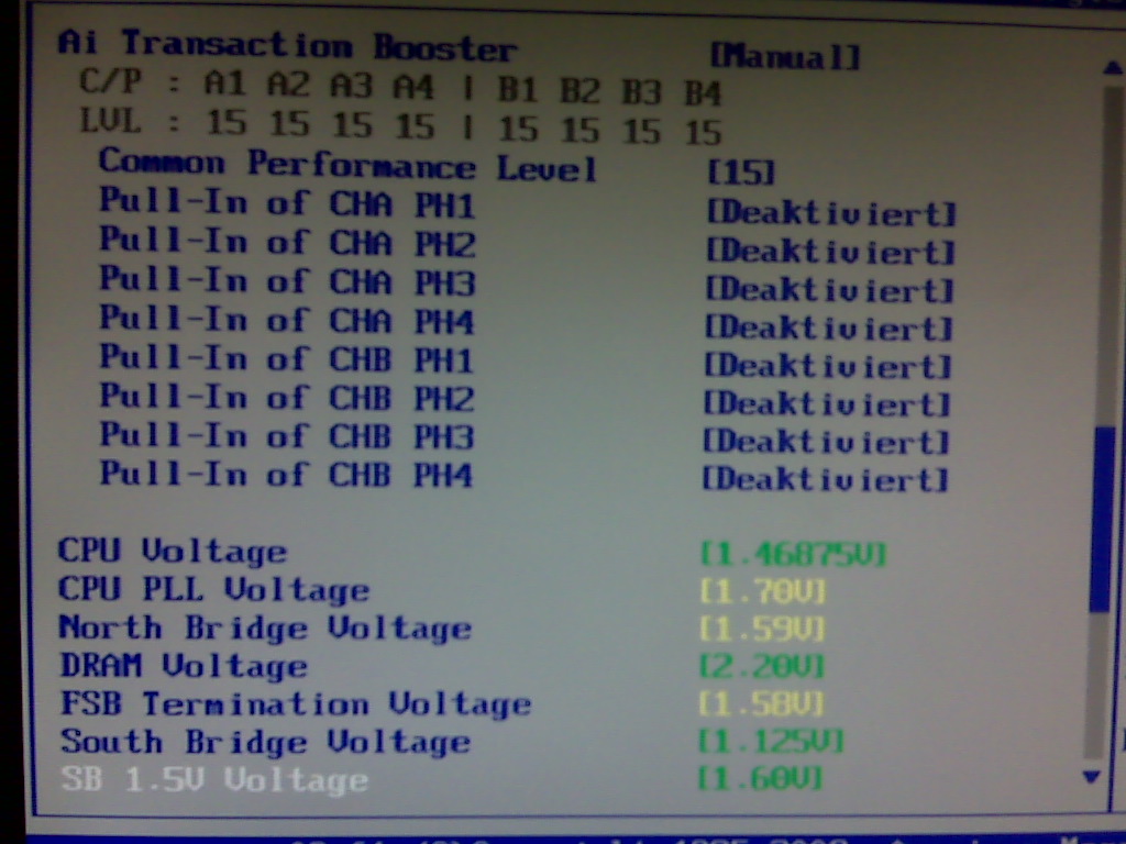

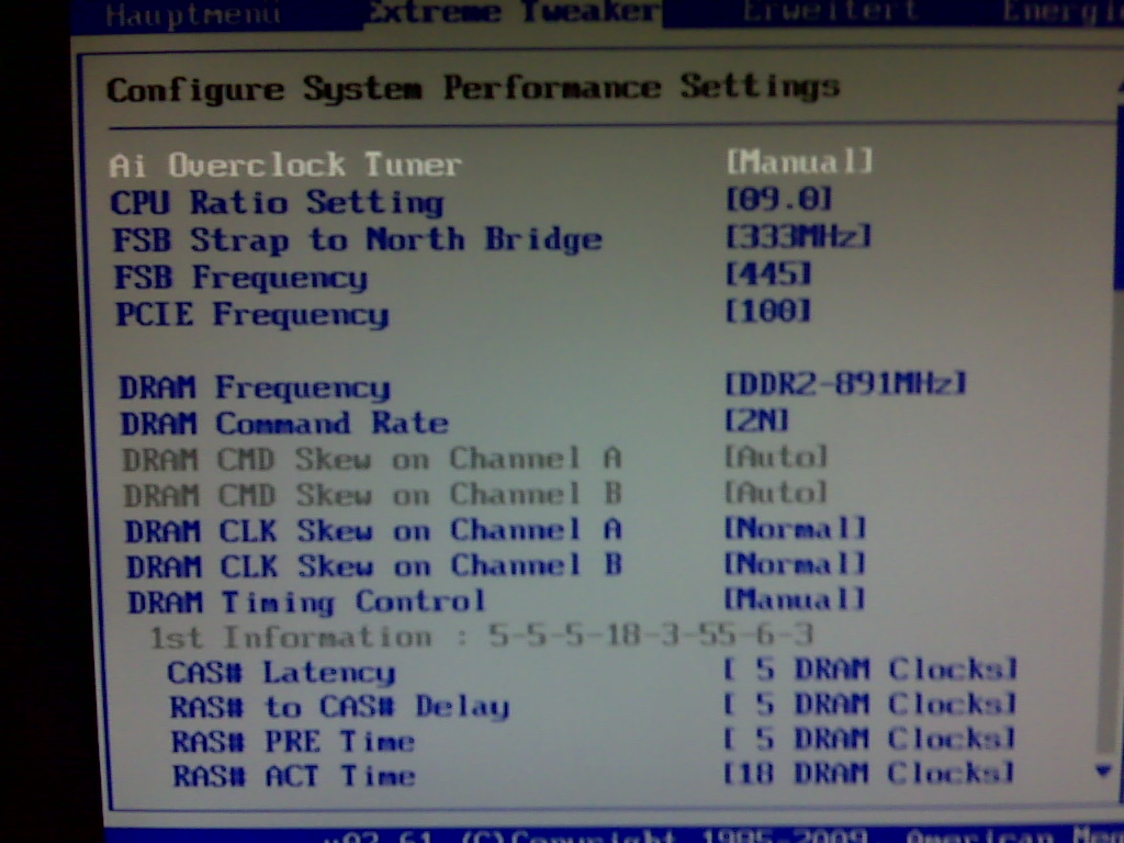

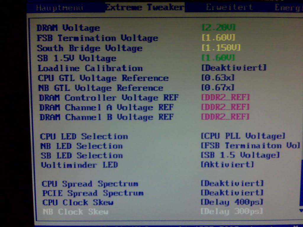

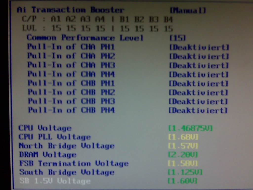

Hier mal zum vergleichen aber nicht zur genauen übernehmen gedacht der einstellung da jeder CPU anders reagiert.
Meiner braucht diese Volt um bei 4 Ghz Prime stabil zu laufen, ich Kühle meine FSB mit nem kleinen 60-80 Lüfter zusetzlich!

@LudwigM
Damit wir hier überhaupt weiterkommen, musst du strukturiert an die ganze Sache herangehen.
(...und auf keinen Fall mit der Spannungsbrechstange bis in mehr als kritische Bereiche vordringen wie auf den gezeigten Bildern - z.B. Northbridge oder CPU GTL und FSB VTT)
Zunächst belässt du den Multiplikator der CPU auf 6 und versuchst den angepeilten FSB stabil zu betreiben.
(auch darauf achten dass der zunächst RAM in den Spezifikationen läuft)
Dabei musst du sämtliche Boardspannungen ausloten. (vor allem VNB, FSB VTT)
Wenn der gewünschte FSB mit einem CPU Multiplikator von 6 stabil läuft, kannst du beginnen,
mit erhöhtem Multi zu testen, welche Spannungen du an der CPU (GTL sollte bei 1,5 bzw. 1,52V liegen; Vcore selbst testen) anlegen musst.
Für genauere Tips bei Instabilitäten stehe ich dir dann gerne zur Verfügung. ;)

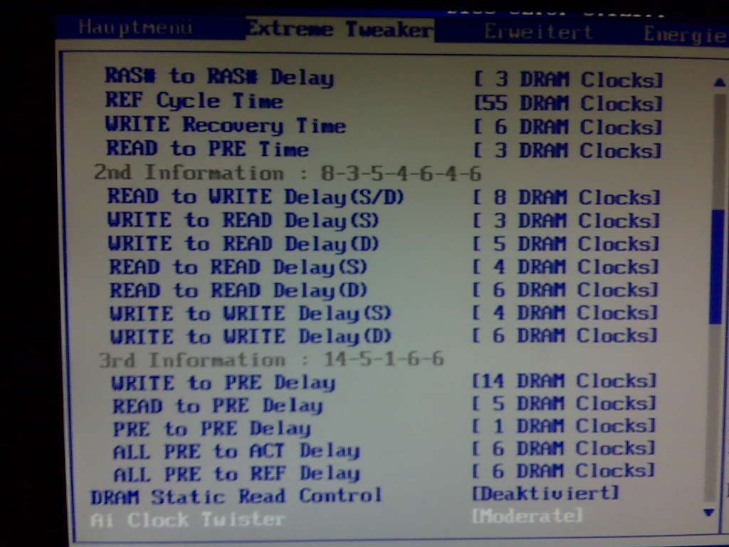

so hier mal meine ganzen settings
Loadline deaktivieren !
C1E Support Deaktivieren so lange du deine gewünschnten Takt nicht hast, nach festlegung und Test einfach aktivieren wieder zum testen nicht.
DRAM Comandrate auf 2T stellen
wie Mo schon schreibt ;) geh langsam stück für stück mit den Volt hoch je nach Takt sagen wir alle 3 machste ein Prime test, dann siehste ja ob stabil läuft je takt, muss man bischen spielen mit den Volt einstellungen!
Den Ai Clock Twister kannst du zunächst auf Moderate fixieren.
Der Transactionbooster sollte ersteinmal konservativ auf Disabled stehen, das Relax Level auf 0.
Des Weiteren sollte der Strap auf 333 MHz fixiert werden - soweit ich mich recht erinner sollte auch hier ein RAM-Takt von 1066 MHz möglich sein.
MfG Mo
jah bis jetzt hab ich schon einige stunden wow laufen und nichts ist passiert hab auch nichts verändernt nur gestern mal alte treiber reste von nvidia und so gelöscht!
und wie lang sollte ich denn den priume test als machen?
einige reicht es eine halbe stunde ander 1-2-sogar welche machens 12h lang, im schnit sollte stunden reichen!
Wenn alles super läüft Prime, dann kannste versuchen stück für stück die Volts leicht runter drehen, so das alles noch stabil läuft!
Zur not kannste deine jetzigen einstellungen im BIOS gerne wieder hier rein stellen damit man drüber schauen kann!

@SeBi1896
Du hast aber mächtig dampf drauf für den FSB wa? Ist deine CPU 45nm? wenn ja sollte man eine FSB TV von 1,36V nicht wirklich überschreiten!
Ich hab den Q9550 (E0) bei 450*8,5 laufen gehabt mit wesentlich niedriegeren Spannungen.
Die CPU war nichtmal annähernd bei 1,3V die PLL hab ich bisher nicht über 1,52V stellen müssen (im betrieb höher 1,6V) und die NB hatte 1,63-1,64V, FSB TV lag so bei 1,3V (im betrieb niedrieger 1,24V), und SB auf 1,075V und 1,5V.
Das ganze lief stabil, 12h Prime und nochmal 4h Linx dann auch noch Spiele etc. das einzige ist nur das ich über die 450Mhz FSB nicht hinwegkommen. :(
Achja und das ganze auch bei unter 60° (Raumtemperatur war 20°)
Geht nicht anders Stabil läuft es nur so, der rest ist ok bekomme den scheis nicht tiefer juckt mich aber nicht ob was überschreite :P
