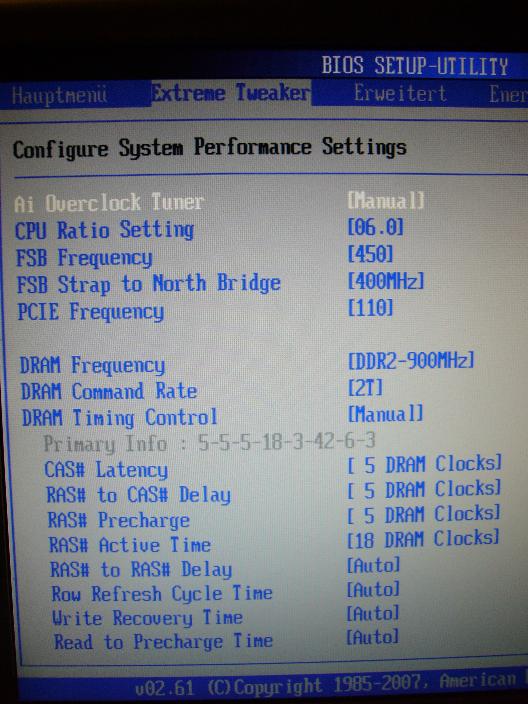

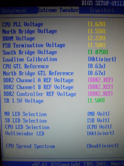

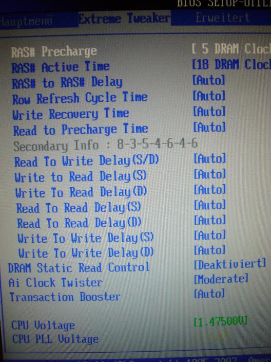

hallo,
Ich hoffe mir kann einer von euch helfen.
Ich hab nen E8400 ein Maximus Formula und 1066MHz Ballistix RAM.
Jetzt will ich übertakten.
Aber ich schaffe keinen FSB über ~450MHz. Habe versucht mich hier am Thread zu orientieren, klappt aber trotzdem nicht.
Ich habe die CPU sogar mal nen Freund gegeben, weil er was von FSBWall geredet hat, das der sie auf seinem Board ausprobiert, der hat ein MSI.
Da ging sie aber höher, sogar mit weniger Spannung.
Als Anhang sind meine Einstellungen zu sehen.
Bitte helft mir!

Stell mal folgendes ein:
- vFSB auf 1,30 V
- vNB auf 1,45 V
- DDR2-Ref alle auf AUTO
- Loadline Calibration auf diasble
- vCore runter, da sollten 1,30 V reichen bei 6er Multi
- Transaction Booster auf Disable/Relax 1
Deine Spannungen sind alle viel zu hoch eingestellt, das mag der X38 nicht...

Bei meinen Ballistix muss (!) ich sogar AI Clock Twister auf "strong" stellen, damit hohe Ramtakte funktionieren. "Moderate" etwa läuft bei mir ganz miserabel ... Teste Dich da mal durch ... Die Spannungsvorgaben von Stuwi sind auf alle Fälle ausreichend für Dein Vorhaben.
So, also der erste Versuch mit 550MHz und AI Clock Twister auf Auto kam ins Windows, in den Firefox sowie CPU-Z und CoreTemp.
Dann ist mir Windows aber hängen geblieben.
Dann hab ich AI Clock Twister auf Strong gestellt, darauf hin kam der Rechner nichtmal bis zum Post.
Jetzt auf light bin ich wieder im Windows.
Ich mach jetzt mal prime an, bin gespannt was passiert.

Ich würde folgendes testen:
vFSB: 1,4-1,45V
CPU PLL: 1,55V
North Bridge Voltage: 1,5V-1,55V
Zur Not würde ich noch ein oder zwei Stufen mit dem Relax-Level höher gehen.
