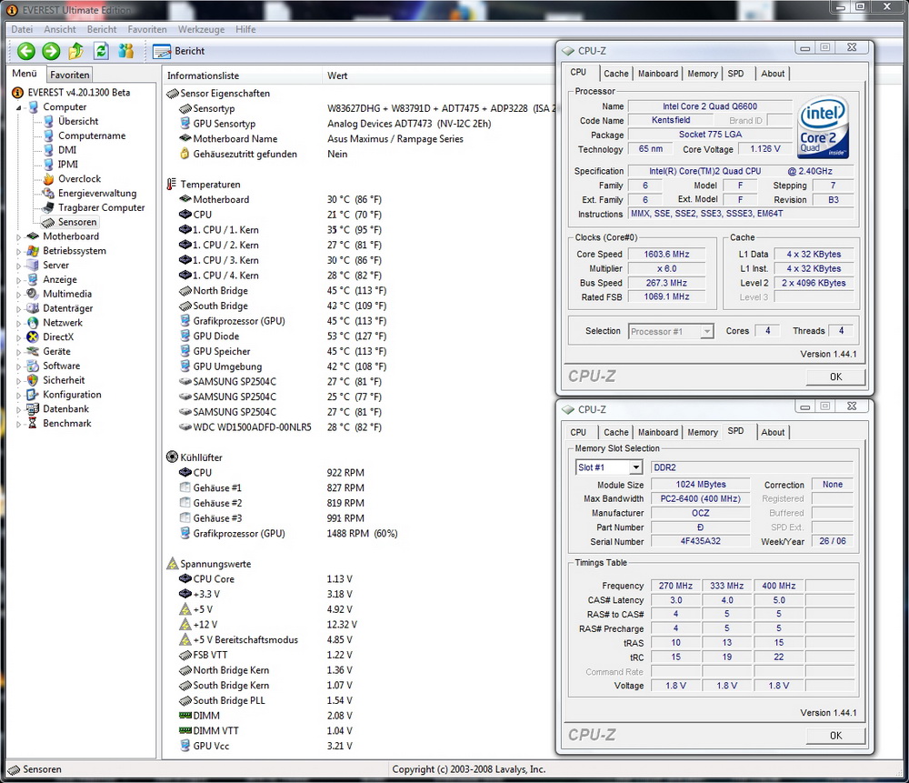

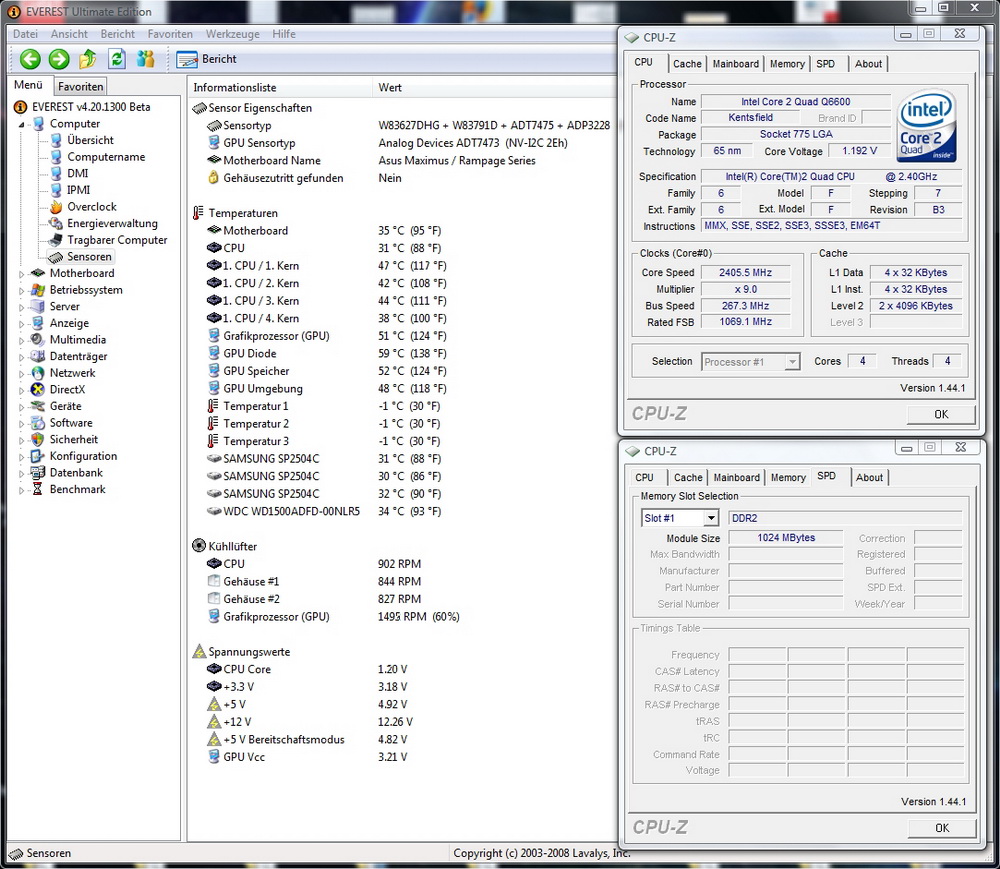

Heute morgen hochgefahren, nach kurzer Zeit wieder dasselbe Phänomen mit dem blinken der Poster Anzeige, und auch diesmal wieder verschwinden die Anzeigen der Sensoren und das System muß komplett neu gestartet werden damit wieder alles da ist.
Werde also heute bei K&M das Board tauschen da es vermutlich einen defekt hat.
Edit:
Hab mal zwei Bilder angefügt, dann seht Ihr den Unterschied.

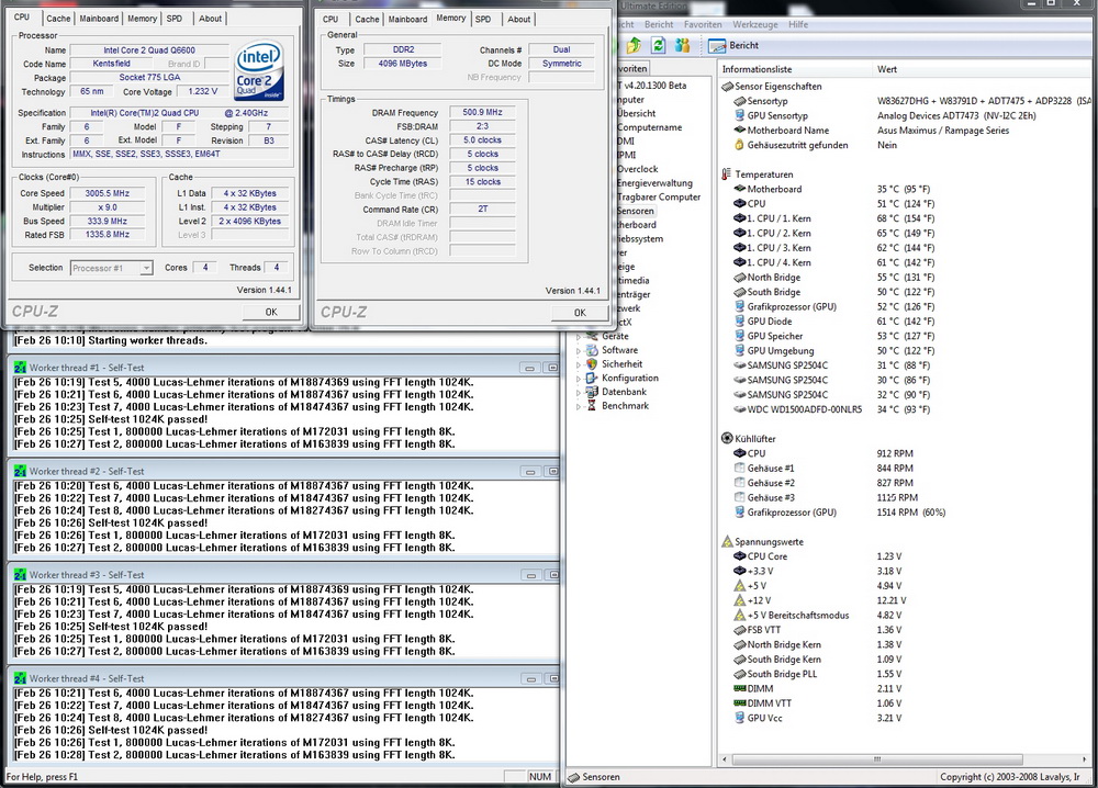

hab das Board gestern getauscht, alles wieder eingebaut und lief, bis ich heute morgen das System hochgefahren habe, nach ein paar Minuten ging es wieder los mit den selben Symptomen. :(
Habe darauf hin denen Rat befolgt und den ganzen Asus Kram deinstalliert, anschl. die Registry nach Asus durchsucht und alles was damit zu tun hat entfernt.
Bin jetzt mit neuen OC Versuchen am Primeln..., mal sehen wie lang das gut geht.
Einstellungen siehe Bild.

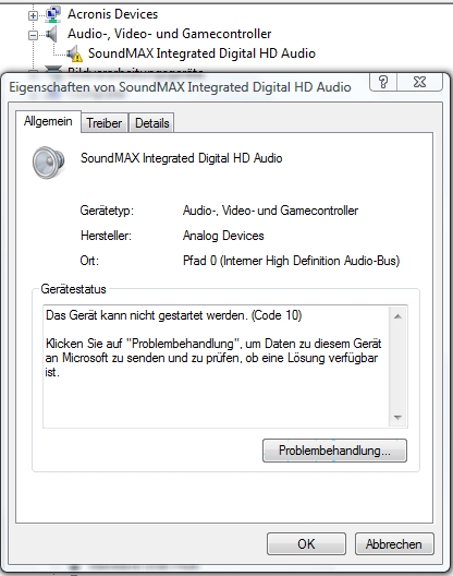

allerdings hab ich noch Probleme mit dem Soundtreiber, kann den Original Asus (den Aktuellsten) nicht installieren, bzw. er wird zwar installiert, aber mit der Fehlermeldung Code10, wenn ich dann versuche die Software zu starten kommt die Meldung das kein Treiber gefunden wurde.
Hier hat jemand dasselbe Problem.
Edit:
Habe es grad mal mit dieser Version: SoundMAXAD1988B_V6100x6260_Vista über den Gerätemanager mit Aktualisieren versucht, geht auch nicht,
dasselbe wie mit der neuesten Version.
Hab jetzt nur den Standard Windows Treiber zur Verfügung, allerdings funktioniert da mein Micro nicht.
Edit2:
im Abgesicherten Modus zu installieren versucht, geht auch nicht, nach dem Neustart erscheint die Meldung das sich die Hardware geändert hat und ich den Sountreiber neu installieren muß. (siehe Bild vom Gerätemanager)
Ich habe jetzt alle Möglichkeiten durch, denTreiber von der CD und die beiden von der Asus update Seite, keiner hat funktioniert.
Hat schon jemand es geschafft den Soundtreiber für die SupremeFXII unter Vista 64 zu installieren? :(
