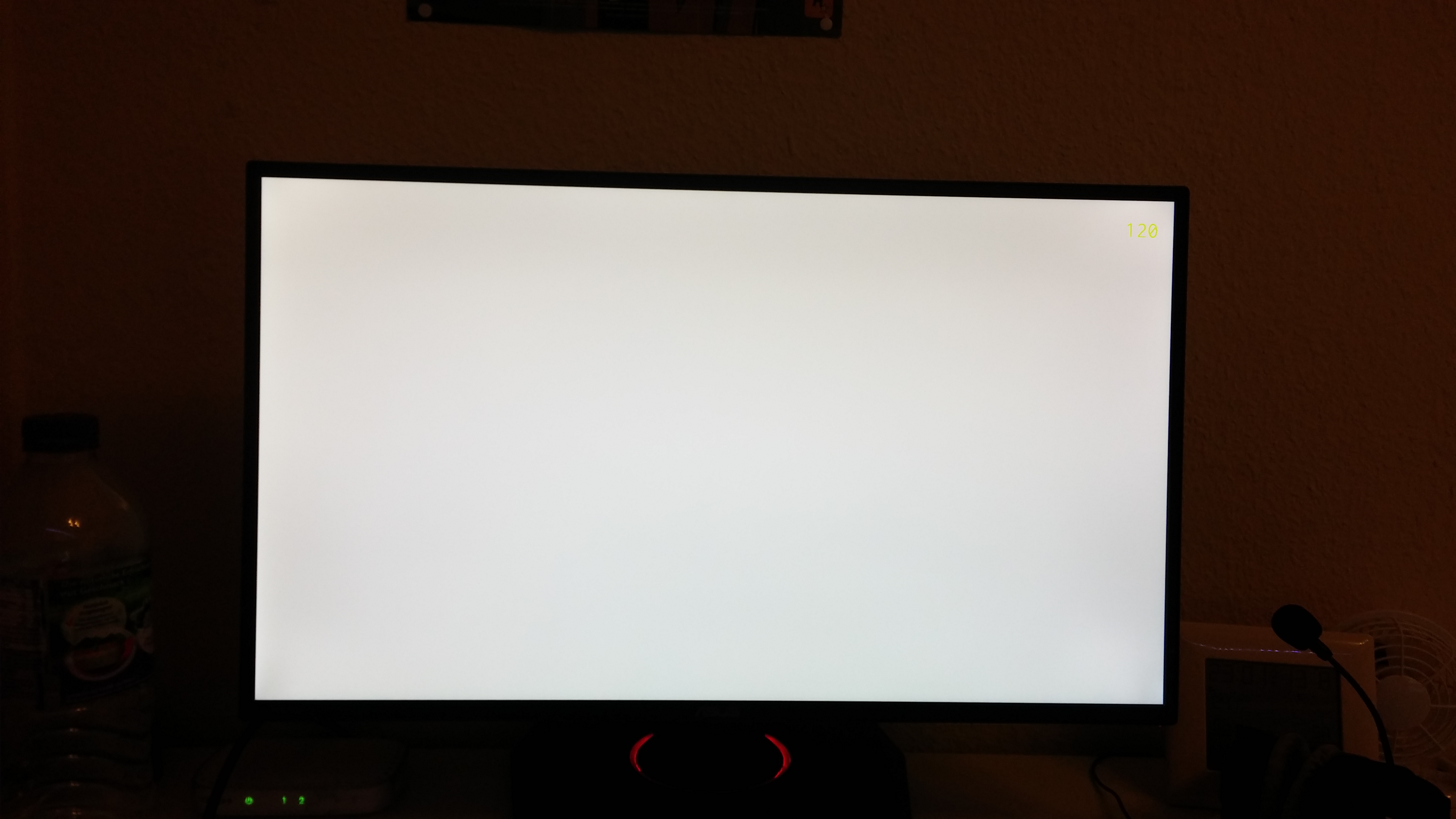

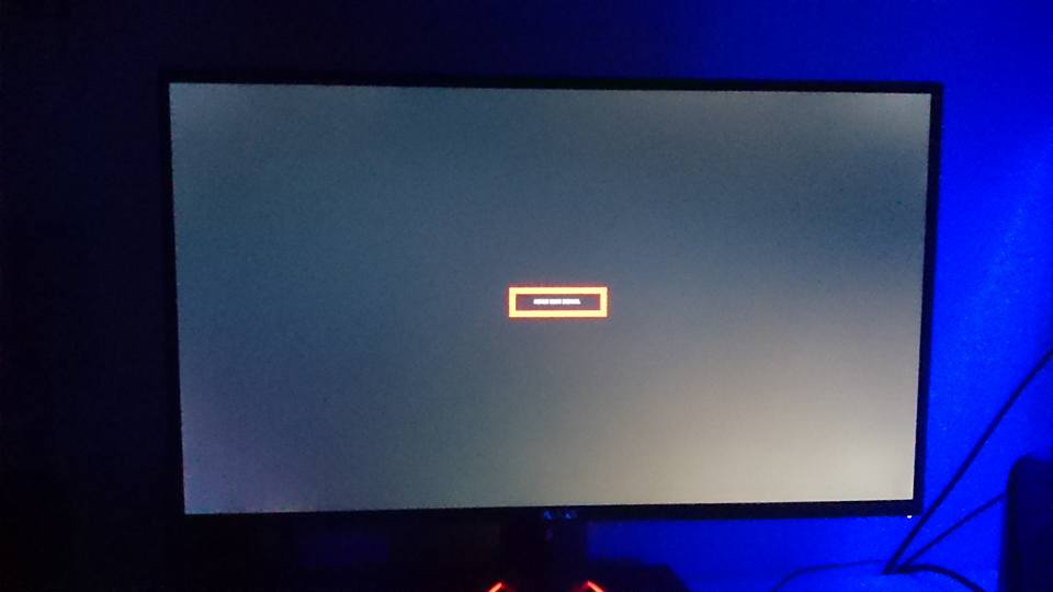

Hallo
Habe seit Samstag den PG279Q
bin eigentlich zufrieden mit ihm , nur bin ich mir beim diesen bild nicht sicher ob das noch normal ist ?
Wenn du ehrlich zu dir selbst bist, weißt du genau das das Bild schlimmer wirkt wie es eigentlich ist.
Bei mir das Selbige... Monitor bekommen und bisher eigentlich zufrieden. BLB und Glow hat auch meiner. Dann Abends mal ein Handfoto geschossen und das spiegelte nicht das wieder wie es in echt wirkt und ganz viele andere Bilder hier sehen ähnlich aus, wenn ich mich nicht irre.

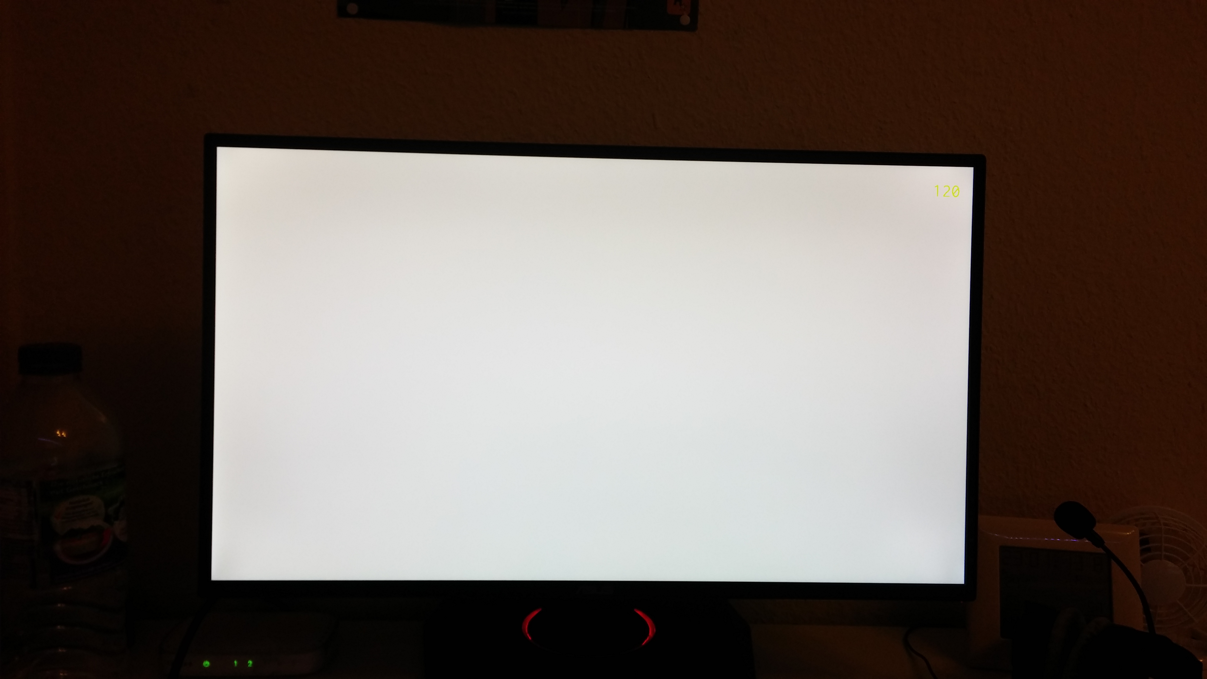

Hab seit April auch nen RoG Swift PG279Q.
Der hatte einen Pixelfehler, den ich bis vor ein paar Tagen noch akzeptiert hatte weil ich nach 12 Monitoren kb mehr auf rumtauschen hatte.
Dann eben 4 Monate später, also vor n paar Tagen, hab ich Asus kontaktiert und die haben mir einen Tag später einen anderen geschickt.
War wohl Refurbished, war zumindest kein netzteil oder so dabei, nur der Monitor
Zu meinee Überraschung: Keine Pixelfehler, keine Staubeinschlüsse und weniger BLB als mein erster PG279Q.
Ein Nachteil gibts dennoch: Die Bildhomogenität.
Diese war bei meinem ersten PG279Q ziemlich gut, beim neuen jedoch nicht mehr so pralle.
Der Monitor wird im oberen Bereich gelblicher bzw. wärmer.
Hier mal ein Bild:
Was meint ihr dazu?
Ist bei 100% Helligkeit entstanden.
Ist das "normal"? Also z.b n pixelfehler ist nicht normal, Staub ist nicht normal - Aber ist so eine Abweichung bei der Bildhomogenität normal? Sprich, nichts ungewöhnliches oder seltenes?
Glaube laut Prad und TFTCentral soll das bei ihren Exemplaren auch gewesen sein, also eine Abweichung.
Und das obwohl die ihre Exemplare ja direkt vom Hersteller bekommen, der bei solchen Reviews ja eigentlich drauf achtet das beste vom besten zu picken um ein hohes Ergebnis im Test zu erhalten.
Ich will eigentlich nicht nochmal tauschen, die Chancen ein Exemplar mit Pixelfehler und/oder Staubeinschlüssen zu bekommen wären dann doch viel zu hoch.
Also was meint ihr?
Auch sichtbar, wenn du mit den üblichen 30% Helligkeit laufen lässt?
