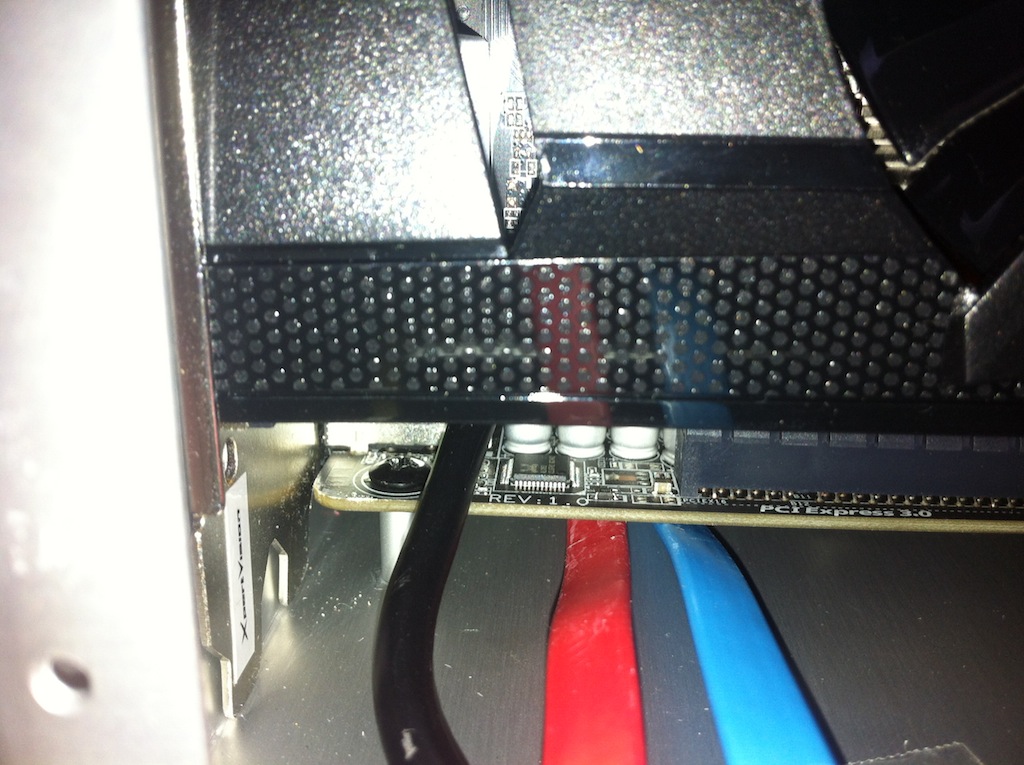

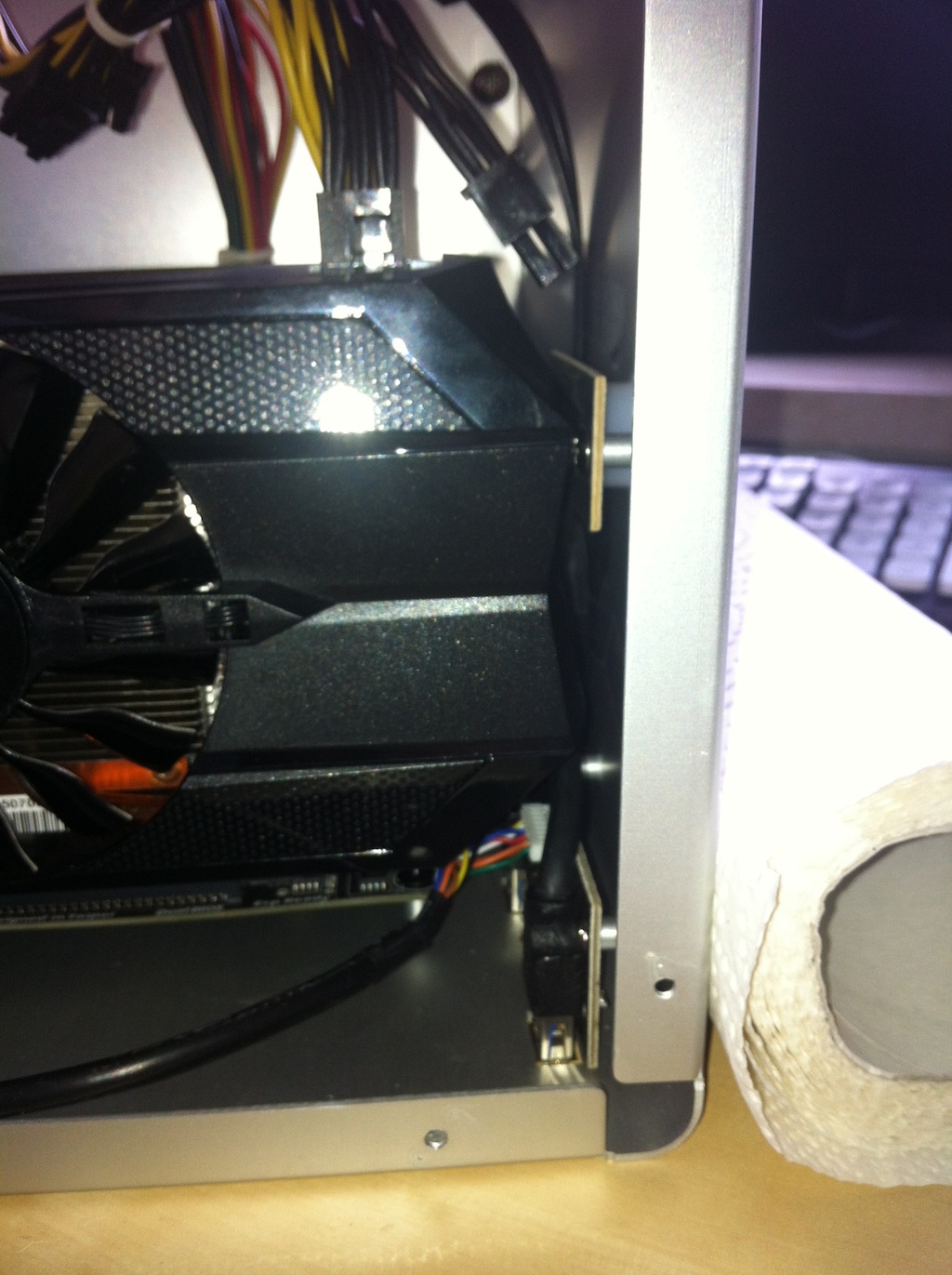

Hallo, nach langer Zeit (sorry) wollte ich mal Rückmeldung geben, wie es mit mir und dem Coolcube gelaufen ist. Mein ursprünglicher Beitrag zum Thread war der hier: https://www.computerbase.de/forum/t...olcube-mini-itx.1163629/page-21#post-14104208
Kurz darauf hatte ich mir auch zum ersten Mal den Coolcube erfolgreich zusammengebaut -- sogar so erfolgreich, dass ich die Front-USB Pins des Mainboards tlw. gekillt hab. Nunja, Kollateralschäden gibt es immer. Ansonsten lief das System allerdings rund. Bei Spielen wurde es natürlich warm, aber nicht besorgniserregend heiß. Im Windows-/Browse-/Office Betrieb ist der Würfel auch angenehm leise dank Gigabytes EasyTune. Mit den bloßen BIOS Einstellungen ists allerdings ein wenig laut bei rund 1450-1600 RPM, weil da die Temperaturen natürlich sofort runtergeschraubt werden. Von daher ist das System als Hackintosh auch eher suboptimal, da es hier keine Software-Lüftersteuerung gibt und man dann mit konstantem Lüftergeräusch leben muss. Allzu tragisch ist's jedoch für mich nicht, wenn man bedenkt, dass ich den Cube ca. 30cm von meinem Kopf entfernt auf dem Schreibtisch platziert habe.
Was mich bis heute allerdings auf die Palme gebracht hat, war mein sogut wie garnicht vorhandenes Kabelmanagement. Drum entschloss ich mich, den Rechner heute neu zu verkabeln und trotz nicht-modularem NT ein wenig Kabelmanagement zu betreiben. Vielleicht würde es damit ja auch ein wenig kälter werden im Kubus...

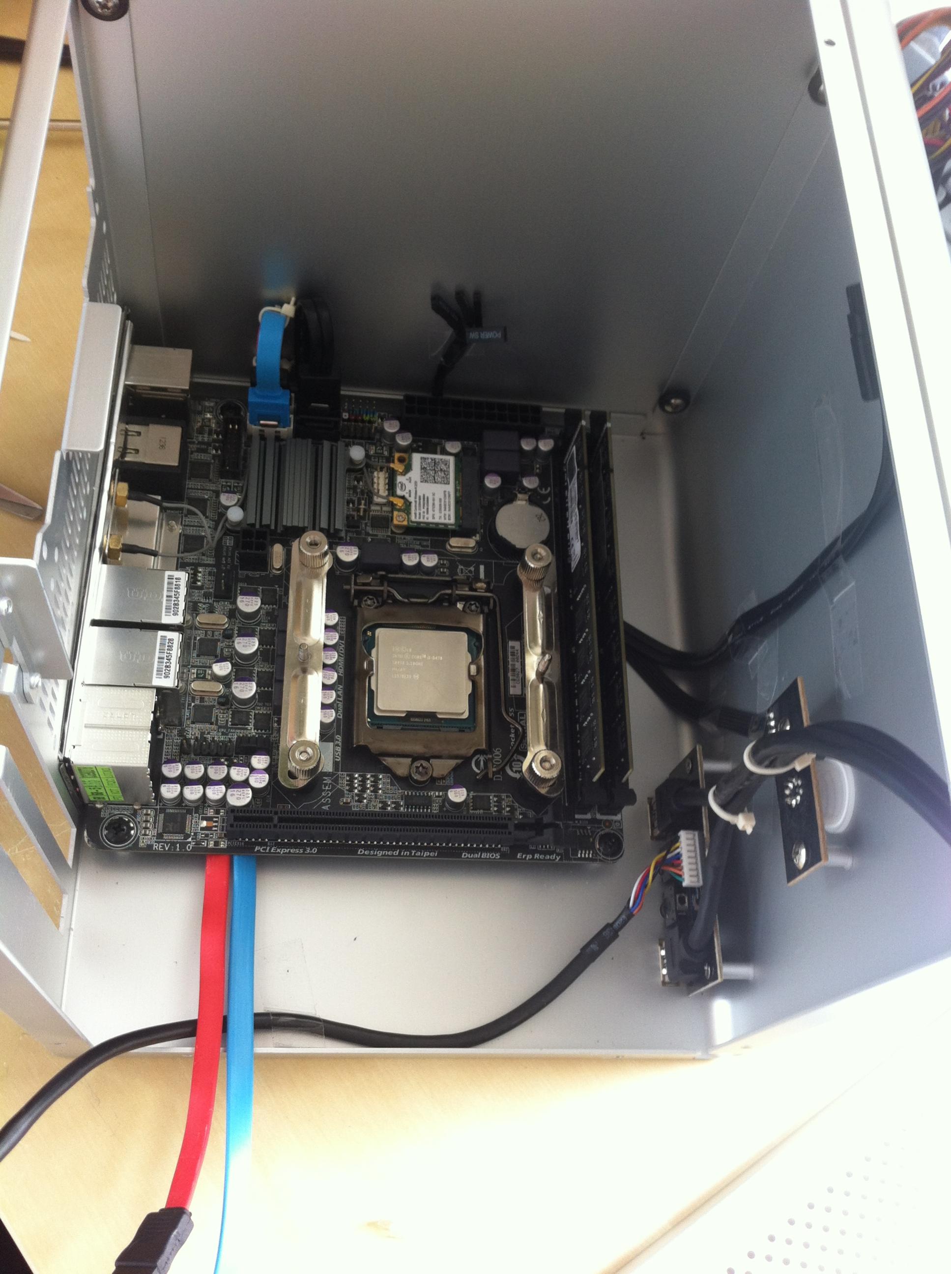

Erster Schritt: Soviele Kabel wie möglich unter dem Mainboard verlegen. Das waren 3 SATA und die Frontbutton-/Frontleuchtenkabel

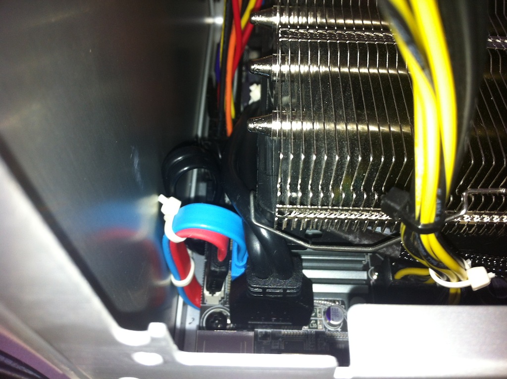

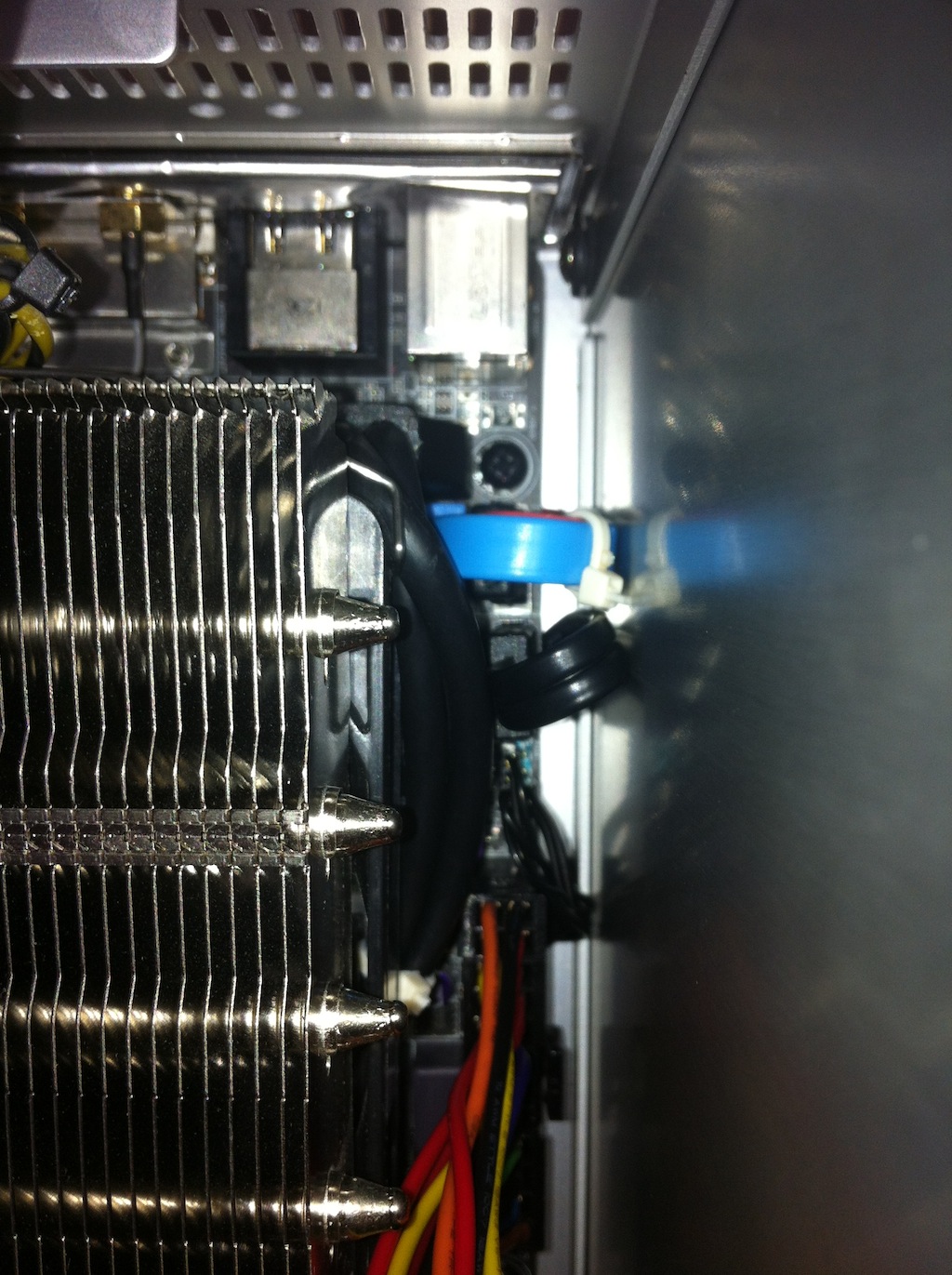

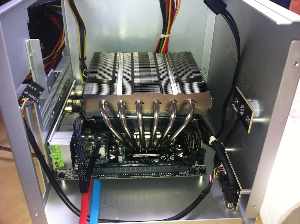

Dann der monströse Kühler, der die Aktion heute zu einer unglaublichen Stressorgie hat werden lassen. Ich muss das Front-USB Kabel einstecken, bevor der Kühler drauf kam. RAM ebenfalls. Das USB-Kabel war nervig kurz, sehr steif und drück ordentlich gegen den Lüfter. War ein Heidenspaß, das Teil festzuschrauben und dabei auf die Wärmeleitpaste aufzupassen. Never again...
Hier quetscht sich das Front-USB-Kabel mehr oder weniger erfolgreich an SATA-Kabeln und Lüfter vorbei. Der Ventilator und die Kühlkörpereinheit (montier wie hier: http://www.mindfactory.de/images/product_images/320/845291_0__8476070.jpg) werden durch das Kabel etwas nach oben gedrückt, wodurch der obere Bereich nicht waagrecht ist. Sollte ich mir sorgen machen, dass sich das auch auf den unteren Teil auswirkt, der auf der CPU sitzt? Ich will vermeiden, dass da irgendwann der Kontakt abreißt und mir das Ding überhitzt. Ist allerdings mit einem Bügel fest verschraubt -- von daher vielleicht sicher, oder?

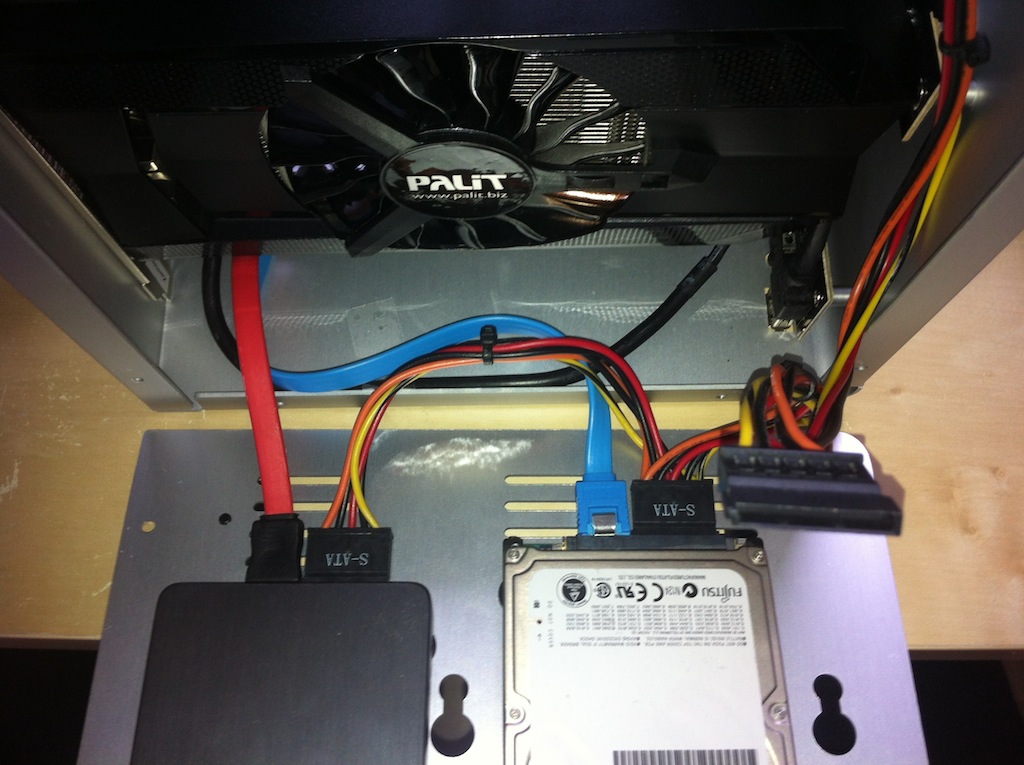

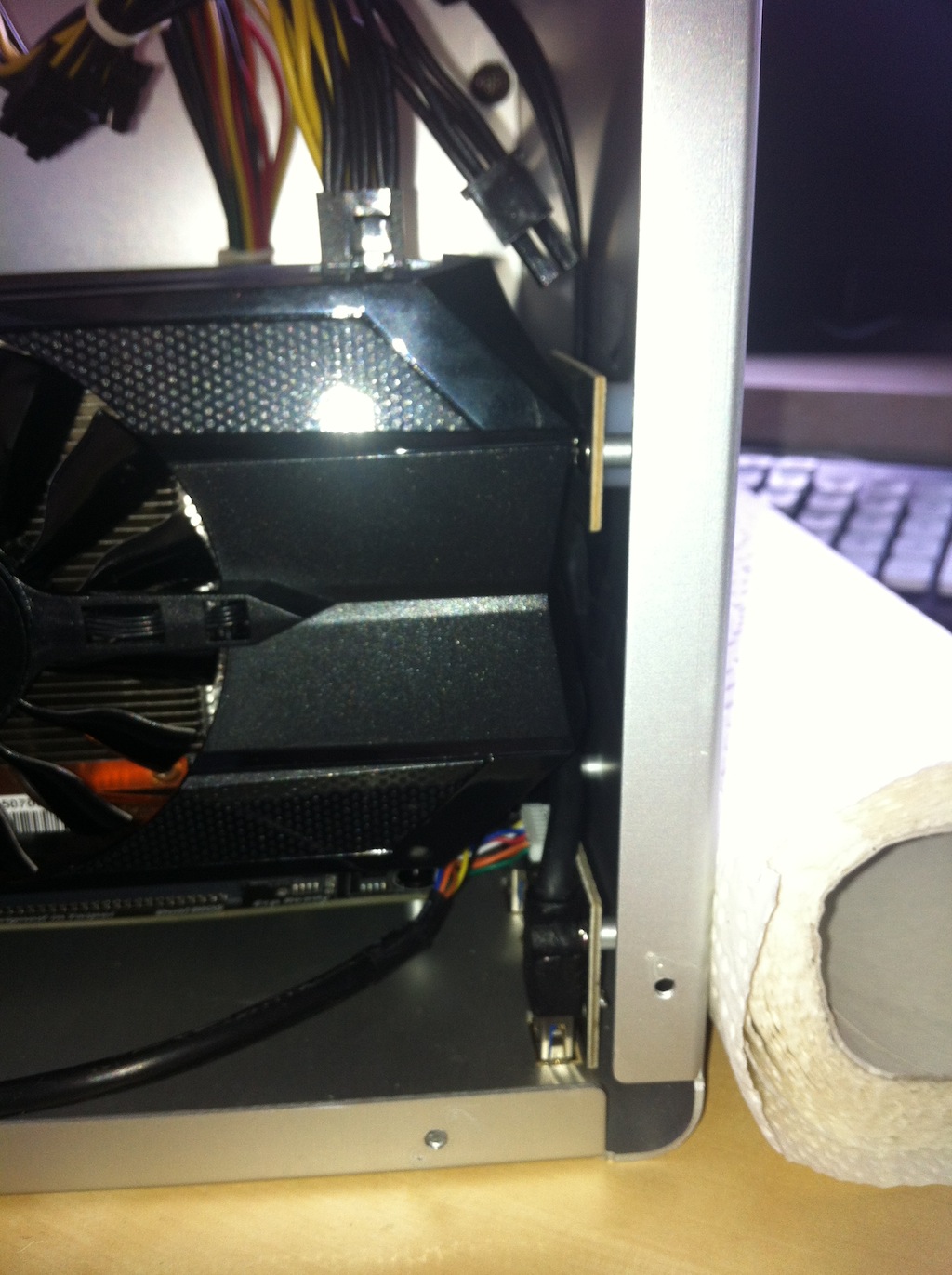

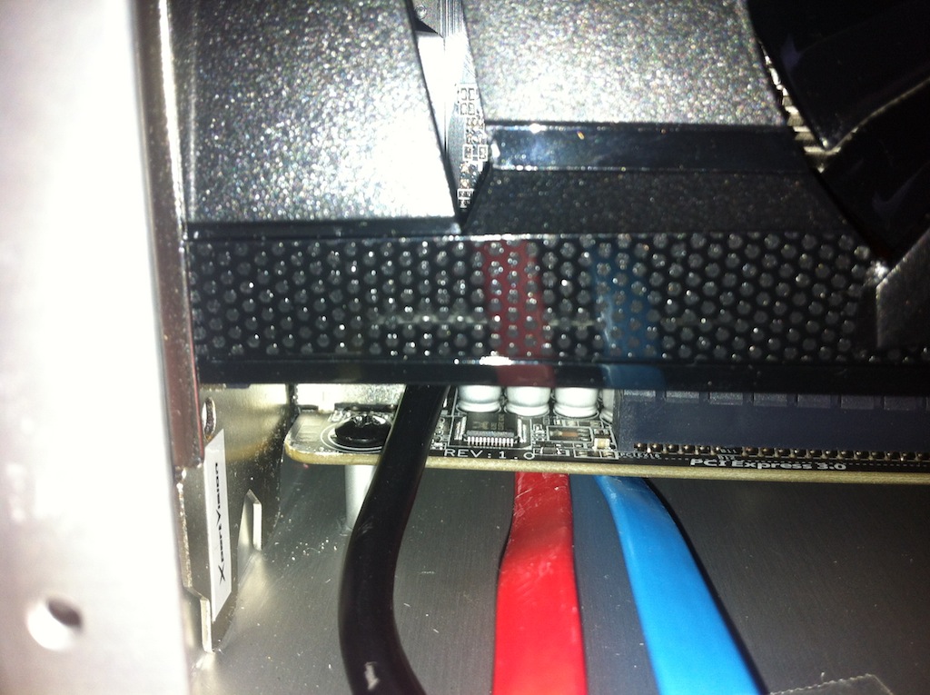

Die Grafikkarte passt gerade so rein (Palit GeForce GTX 660).
Habe beim Neu-Zusammenbau versucht, kein Kabel über der Grafikkarte zu verlegen (beim letzten Mal hatte ich die SATA Kabel oben rum verlegt und die lagen dann sehr eng an deren Platine an). Für das Front-Audio Kabel hab ich auch ein nettes Plätzchen gefunden:

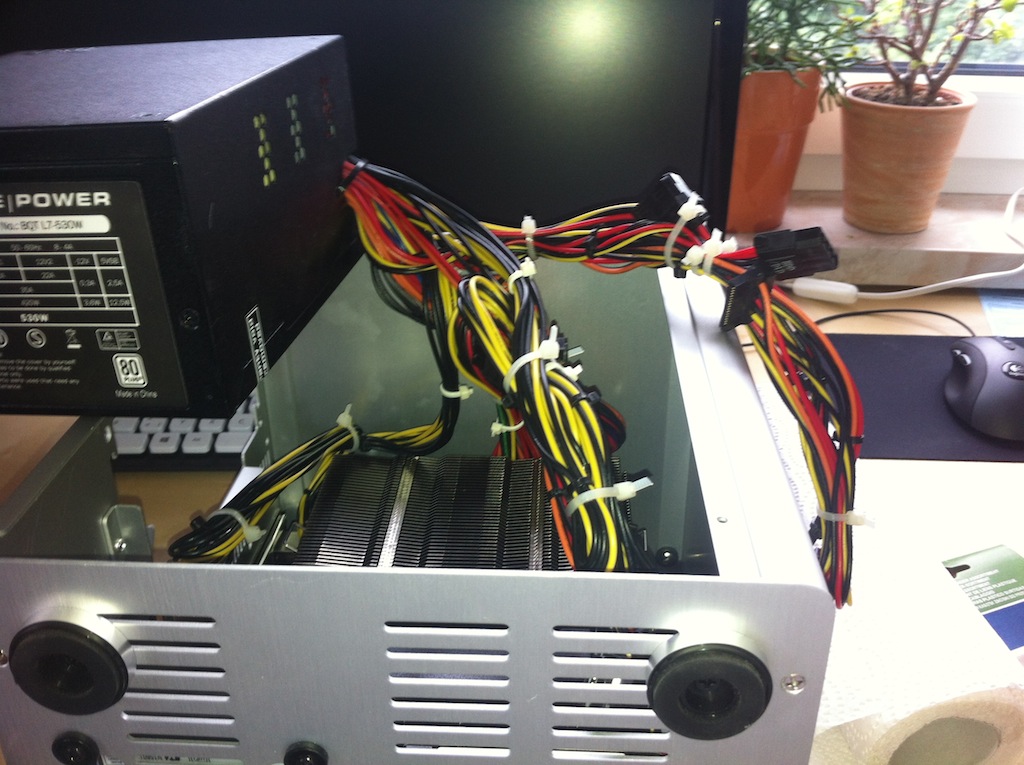

Danach ging's an's Eingemachte. Scheinbar endlose Kilometer an überflüssigem Kabel zusammenbinden, verstauen und dabei Platz lassen für die wichtigen Kabel:
Festplatten diesmal mit den Anschlüssen "nach unten" montiert, nicht nach oben:

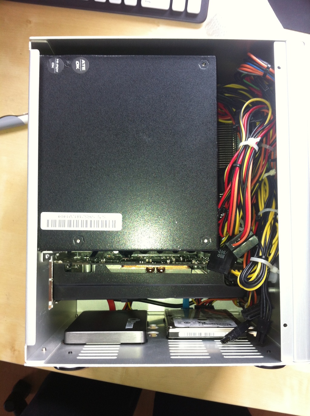

NT festgeschraubt, Kabel so gut wie es geht verstaut:
Ich dachte mir, das ist vielleicht gar nicht so verkehrt, wenn der Bereich im Bild rechts vom Netzteil relativ "dicht" ist. Wie man sehen kann, ist der Kühler/Lüfter größer als das NT, bläst die heiße Luft also zum Teil daran "vorbei" ins Gehäuse. Kann ich das dadurch verhindern, wenn der Bereich voll ist mit Kabeln, d.h. sich dort weniger heiße Luft stauen kann?
Bisher merke ich übrigens von den Temperaturen und Fanspeeds KEINE Unterschiede, das ganze war wohl rein kosmetischer Natur. Narf.

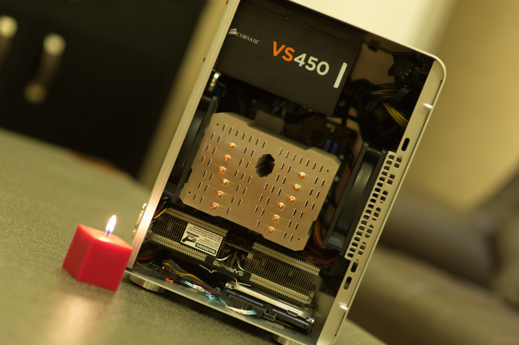

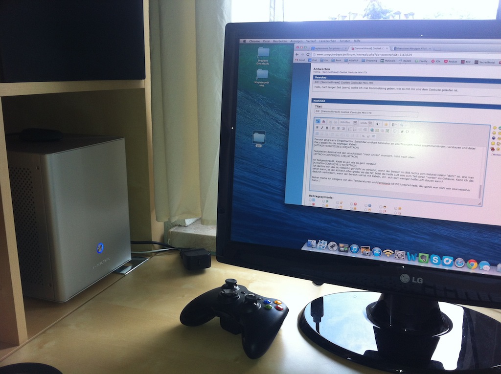

So sieht das Ganze übrigens aus, wenn es fertig ist:
