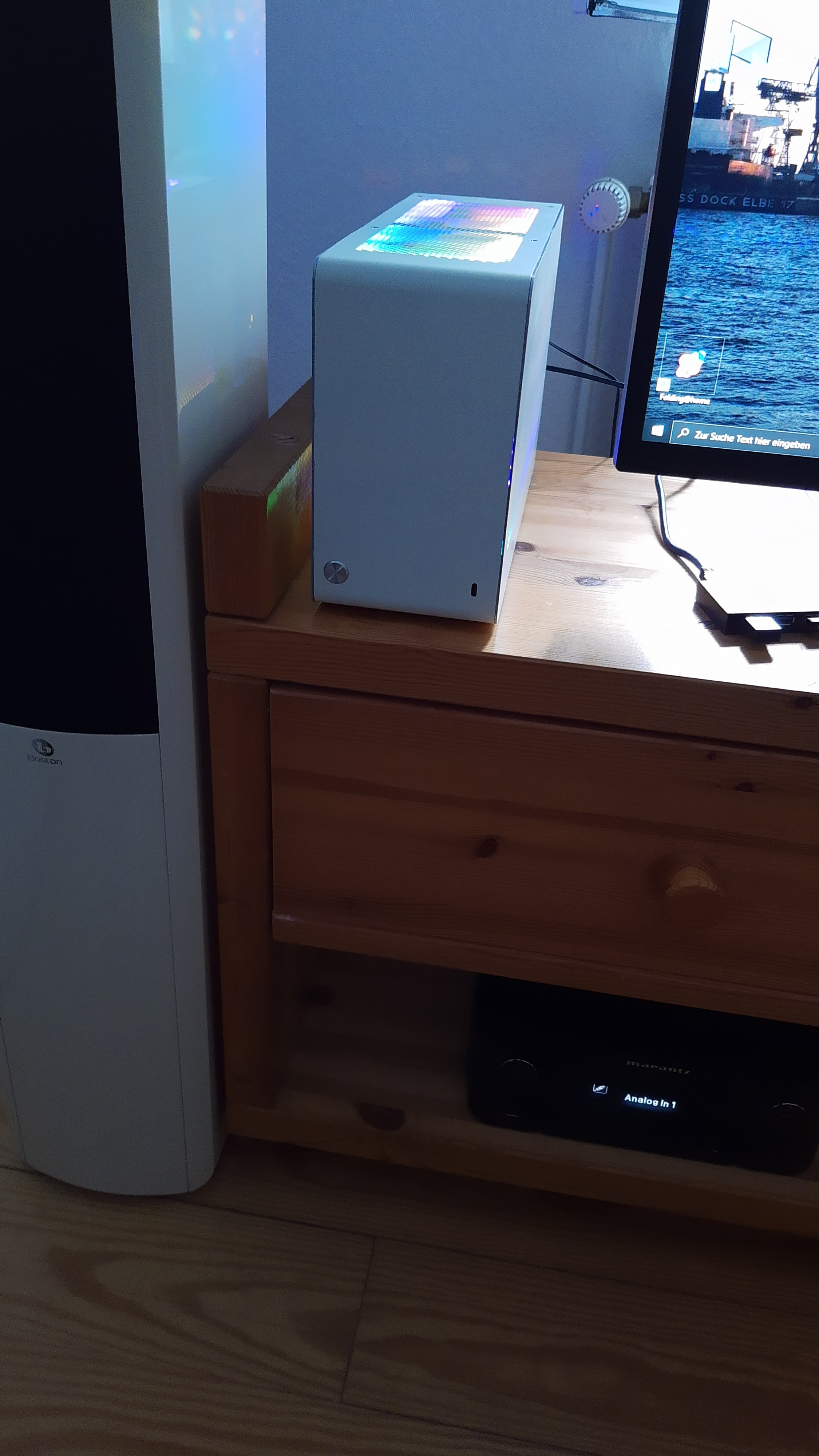

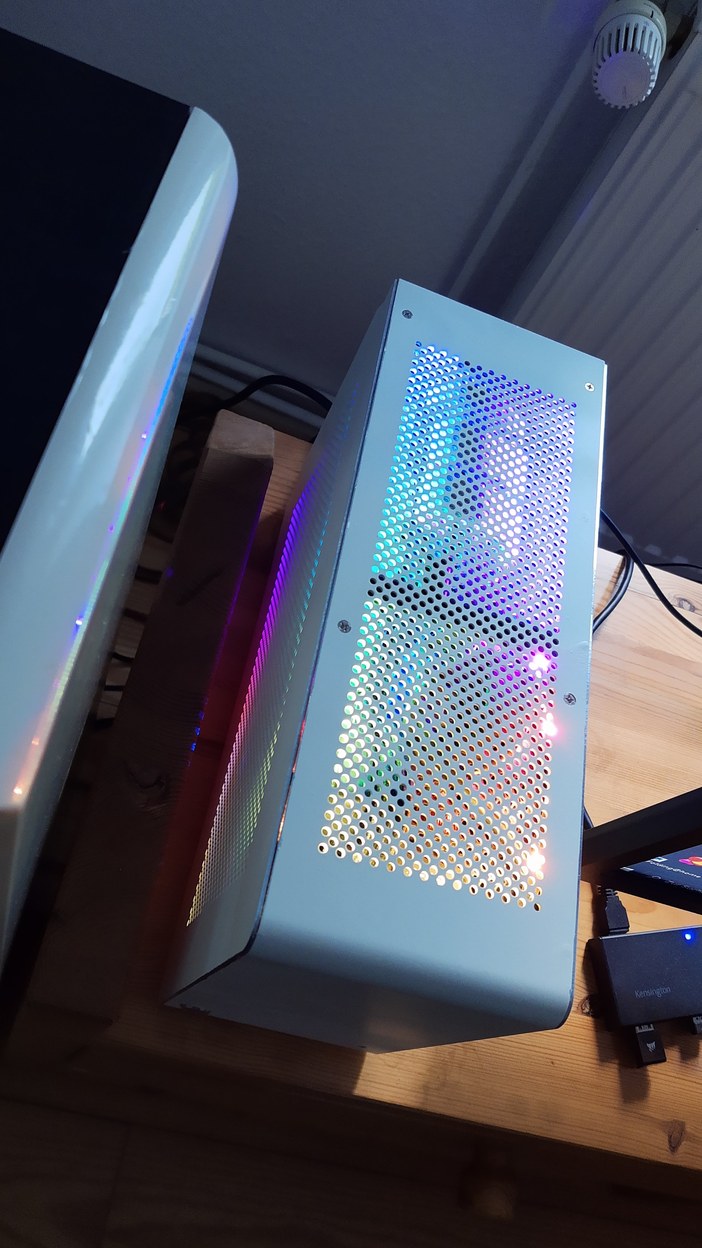

@Rhino One Das klingt doch schick! Ich freu mich auf Bilder, wenn es fertig ist :daumen:

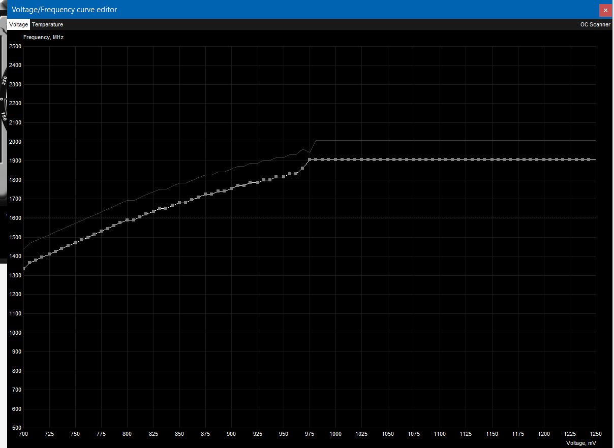

Bei der GPU kenne ich nur die Nvidias - da kann man wunderbar unter 1 Volt gehen. Bei AMD musst du mal recherchieren..
Meine Voltage Einstellung der RTX 2070 Super (die vom Wohnzimmer PC GTX 1060 ist eigentlich 1:1 gleich)

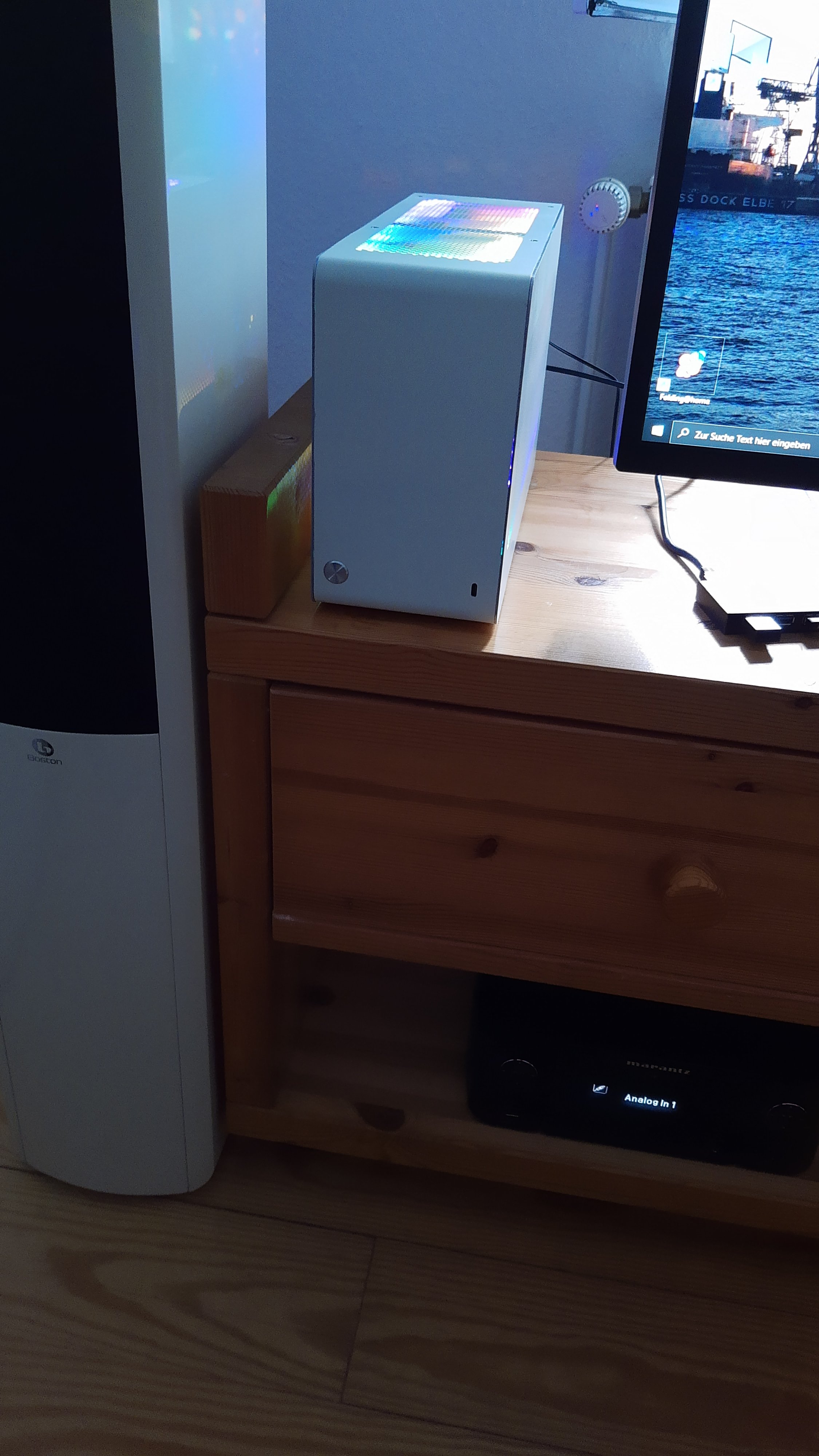

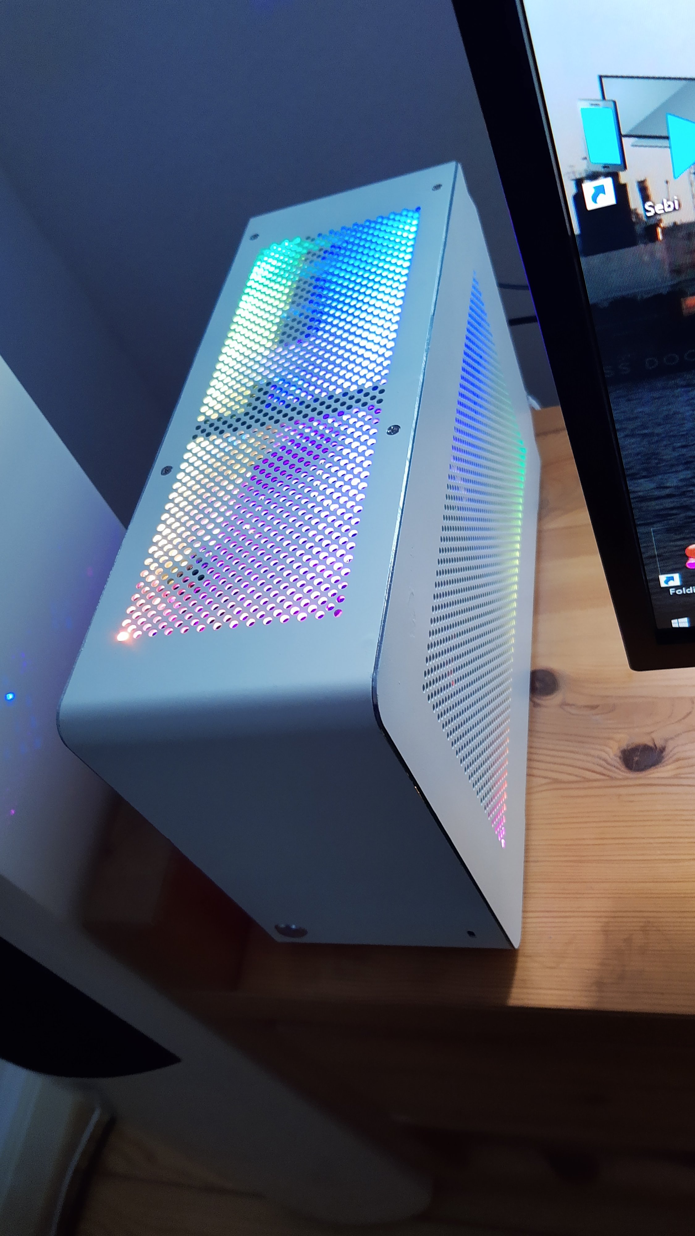

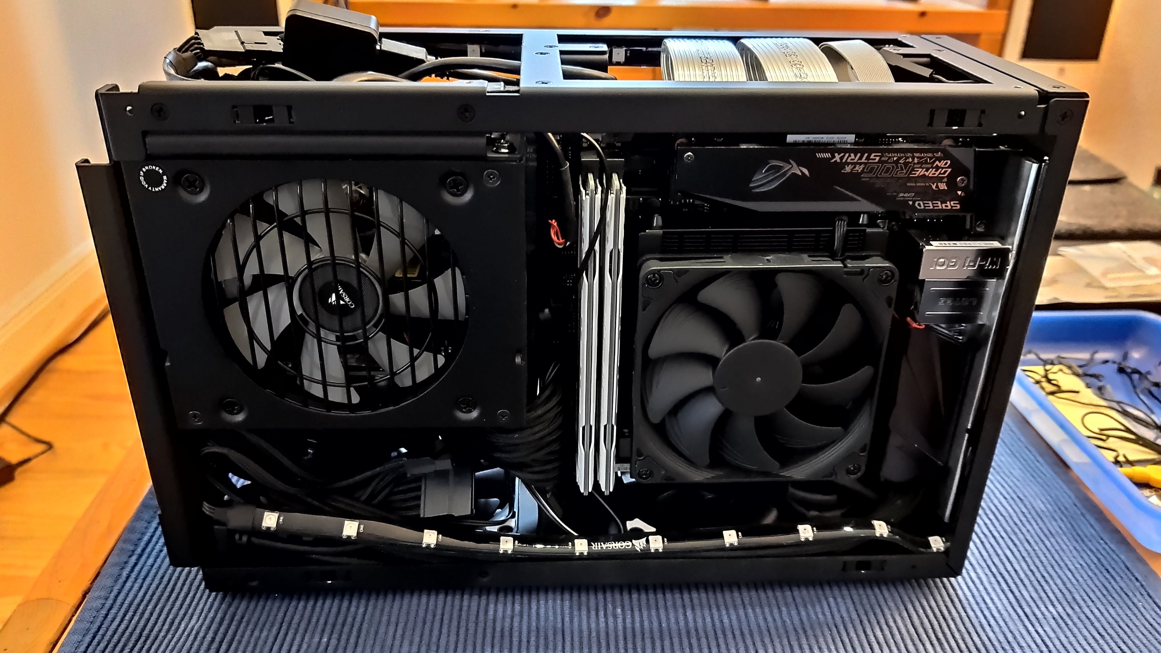

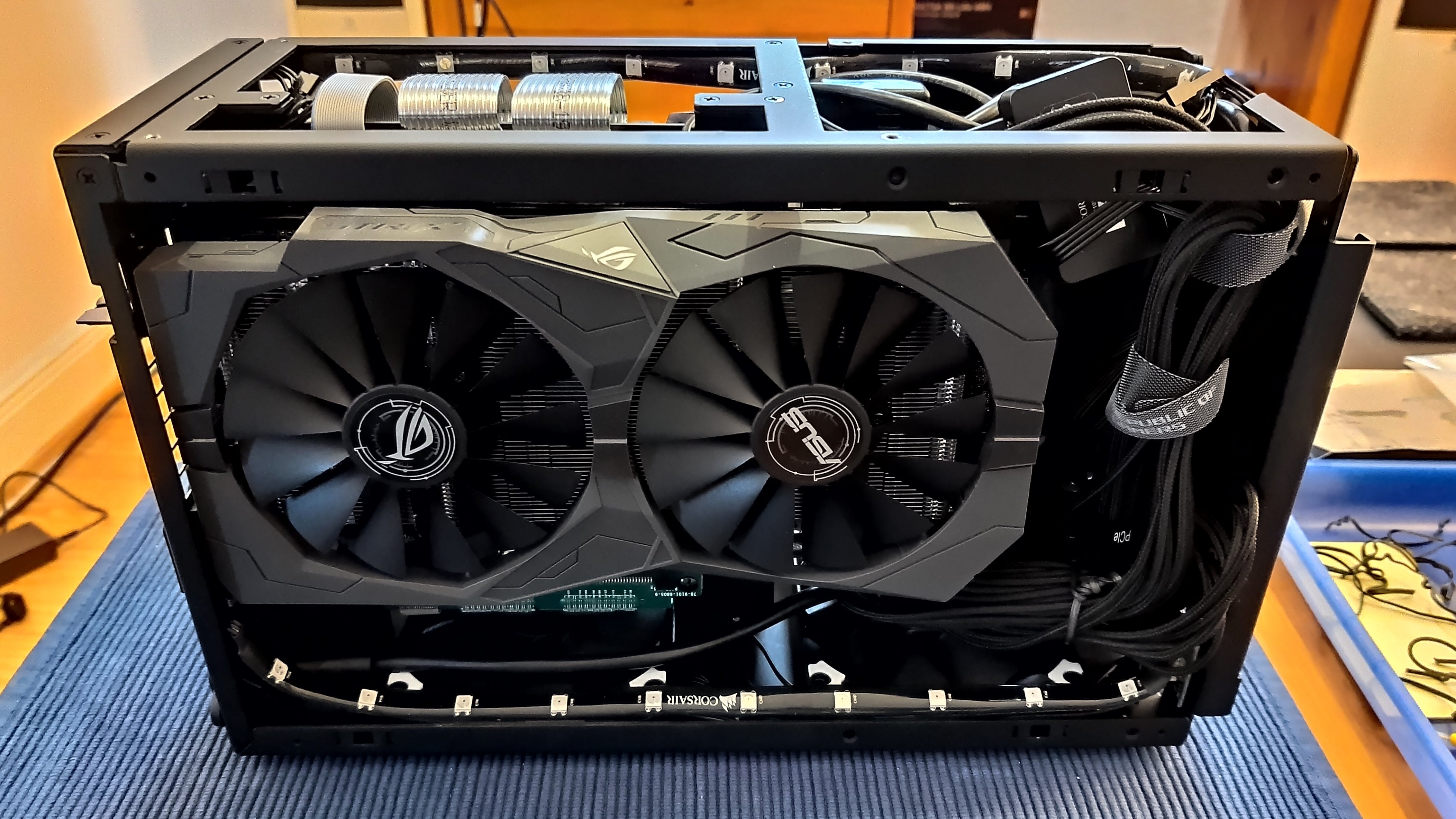

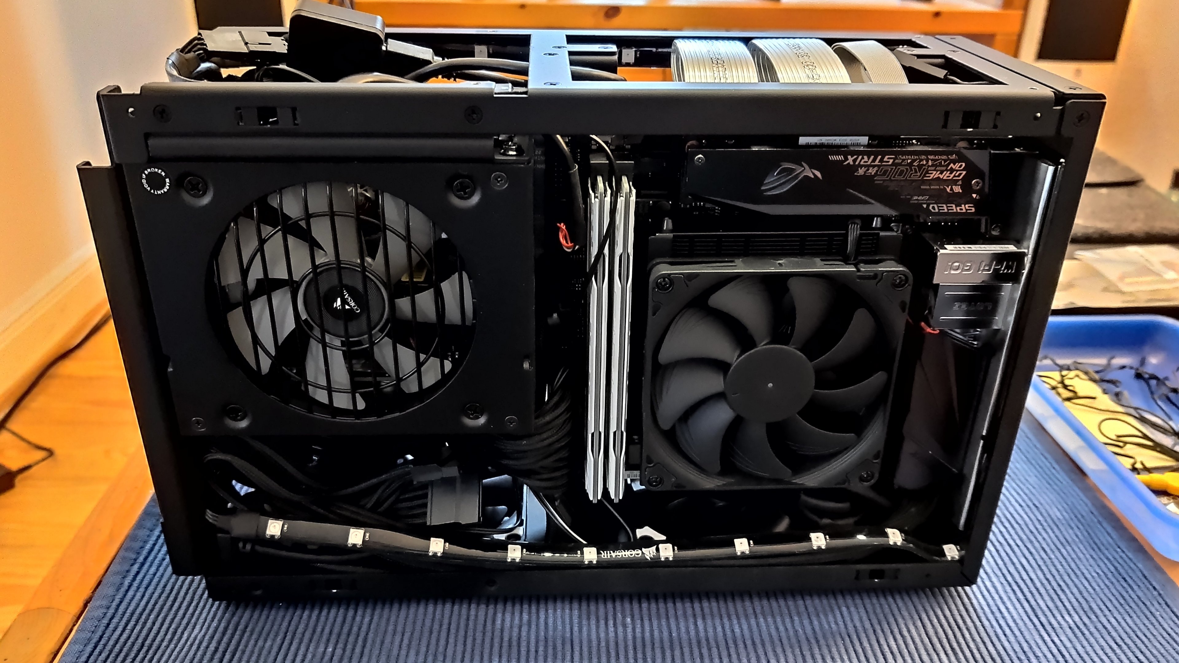

Ich bin nun übrigens fertig. Meine Asus Strix RX570 8G ist heute eingezogen und undervoltet worden, ich habe noch zwei weitere LED-Strips von Corsair an den Controller gebamselt. Es passt alles und tut sogar recht leise seine Arbeit. Mal gucken, was ich morgen noch alles testen kann :love:

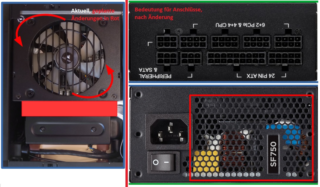

Was haltet ihr von der Idee das Netzteil zu drehen und die warme Luft der Asetek 645lt durch das Netzteil nach draußen zu befördern?
Zur Veranschaulichung (Blau=CPU-Seite; Grün=GPU-Seite; Rot=geplante Änderungen):
Der große rote Kasten soll ein PSU-Duct werden.
Schlechte Idee, die warme Luft durch das Netzteil zu führen?
Reaktionen: SebiLegend
Mmh, kann man das vielleicht irgendwie im fliegenden Aufbau testen? Dann kann man zumindest sehen, ob das Netzteil von der Luft gleich eskaliert, bevor man das alles einbaut...

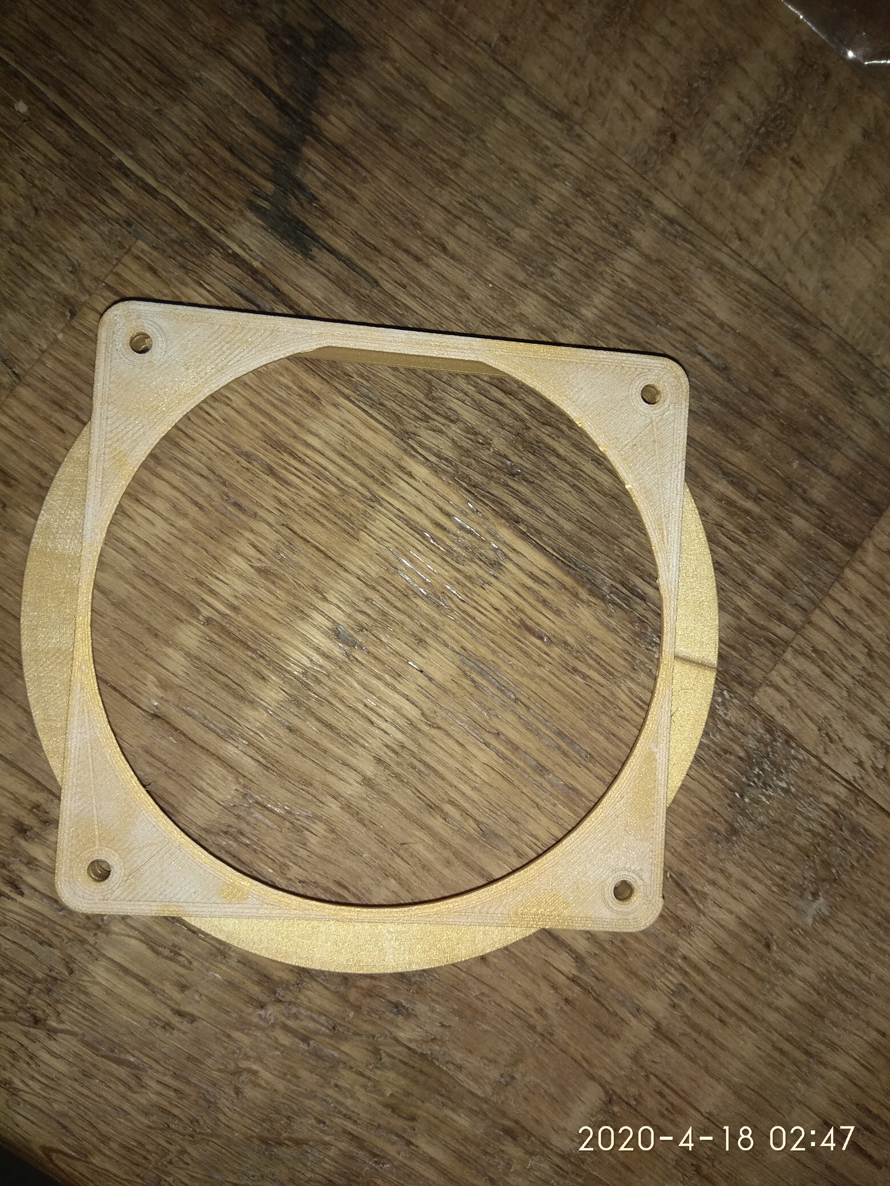

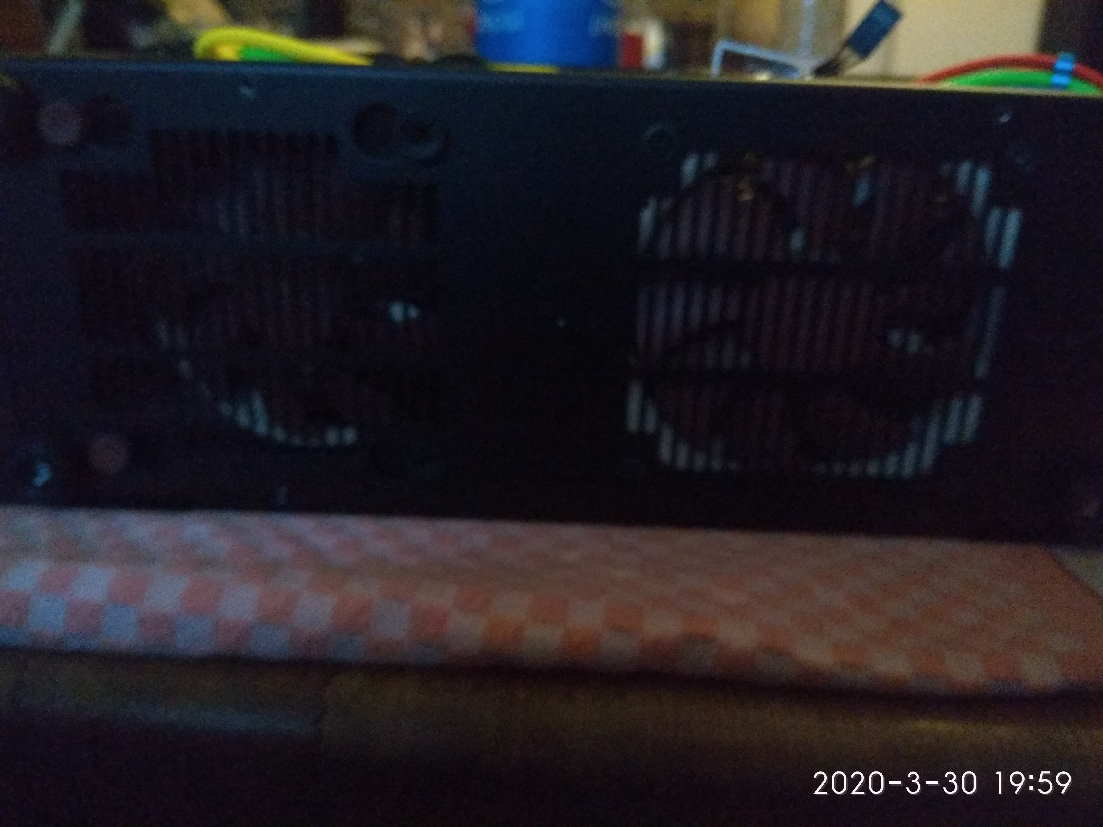

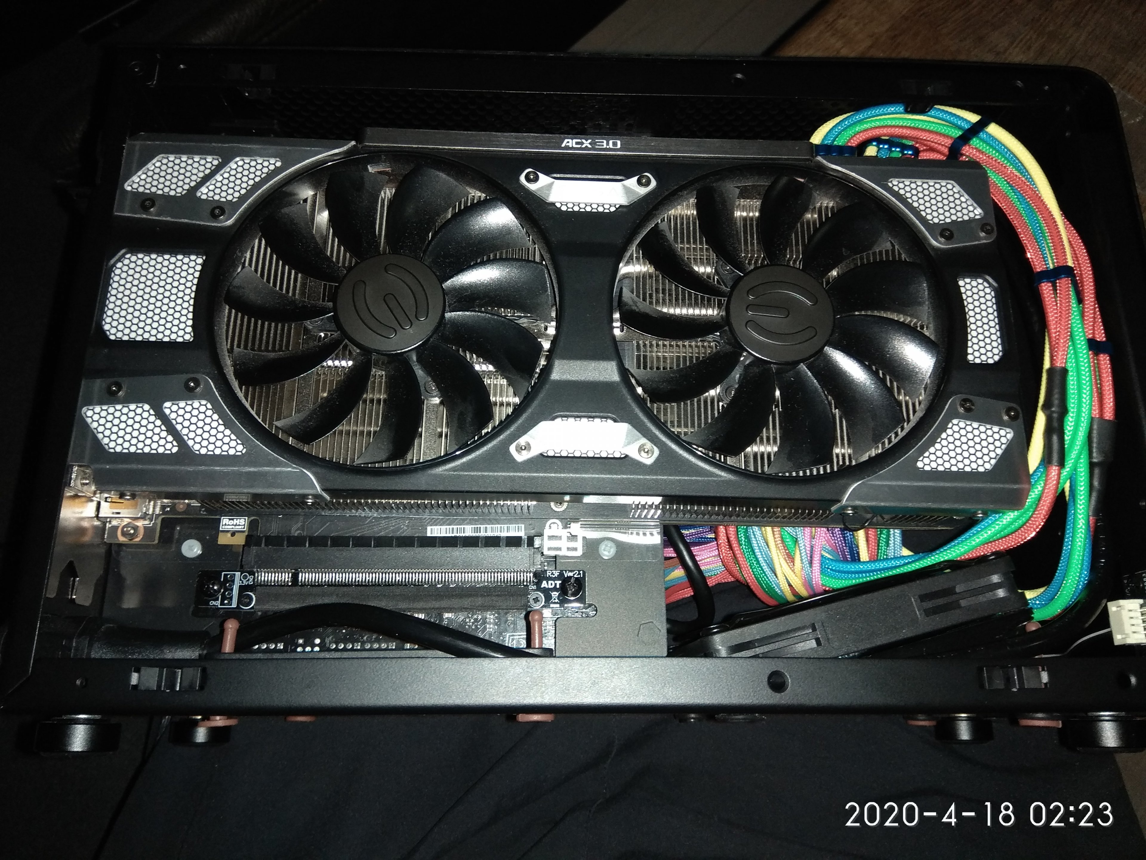

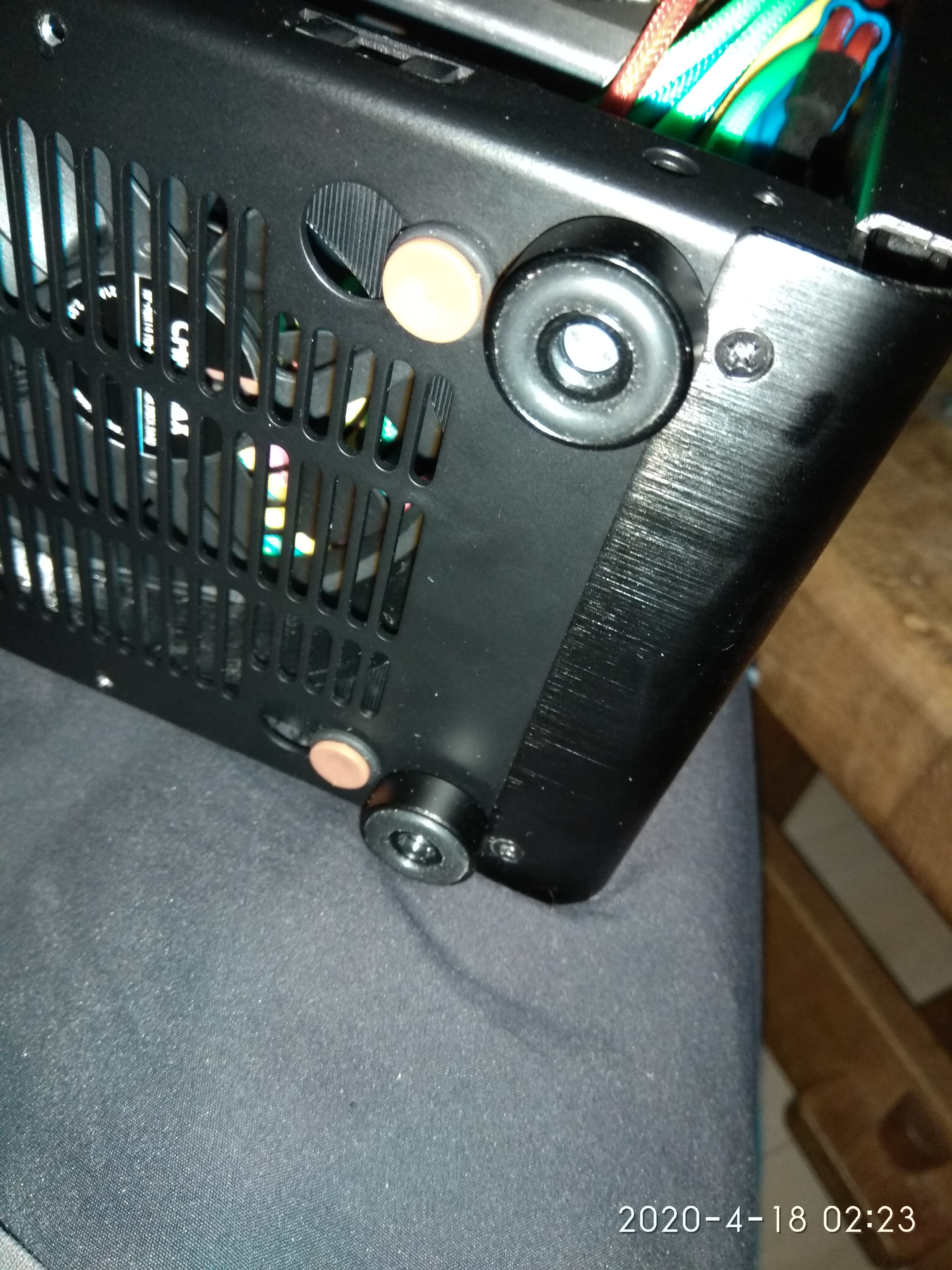

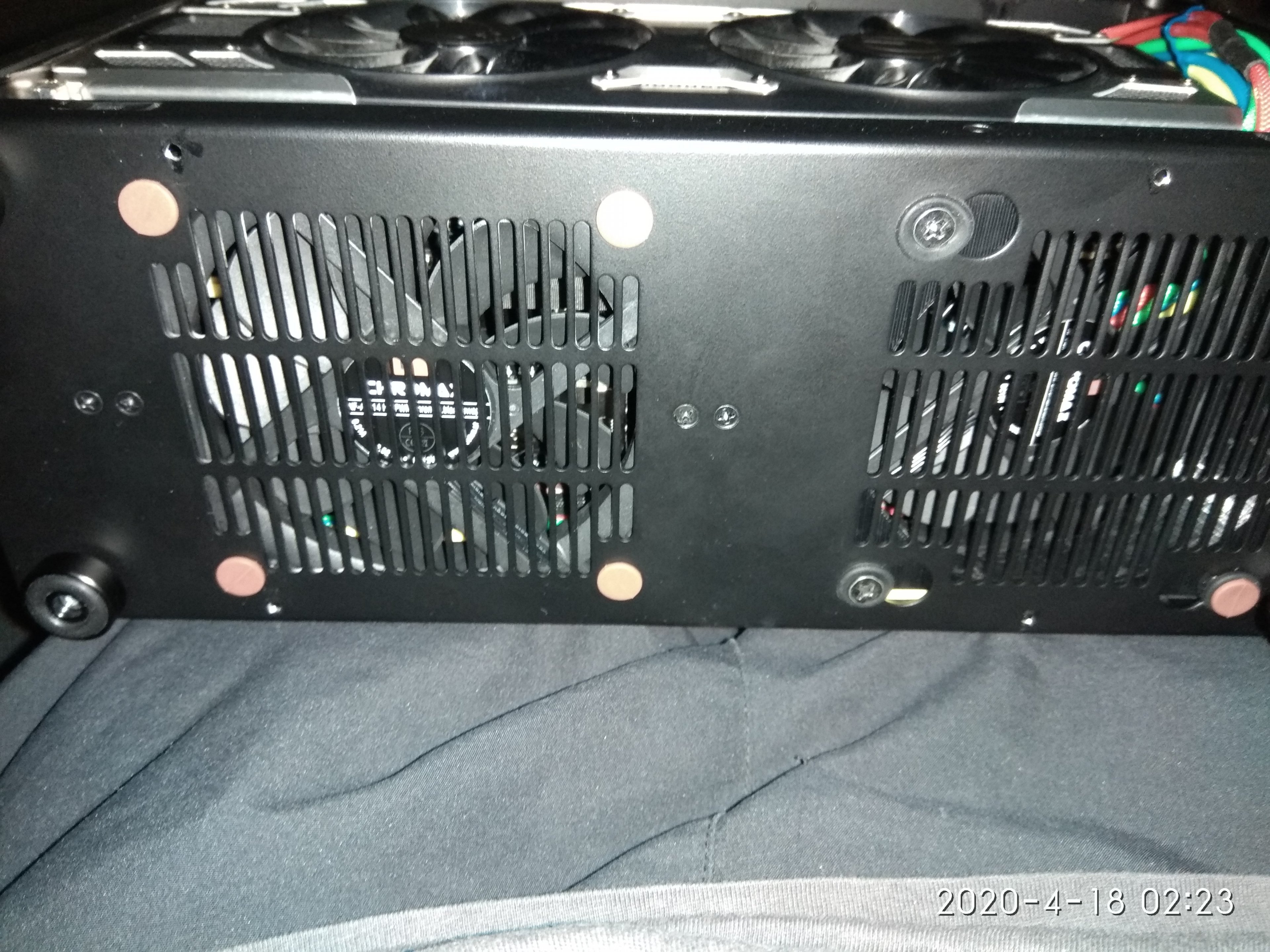

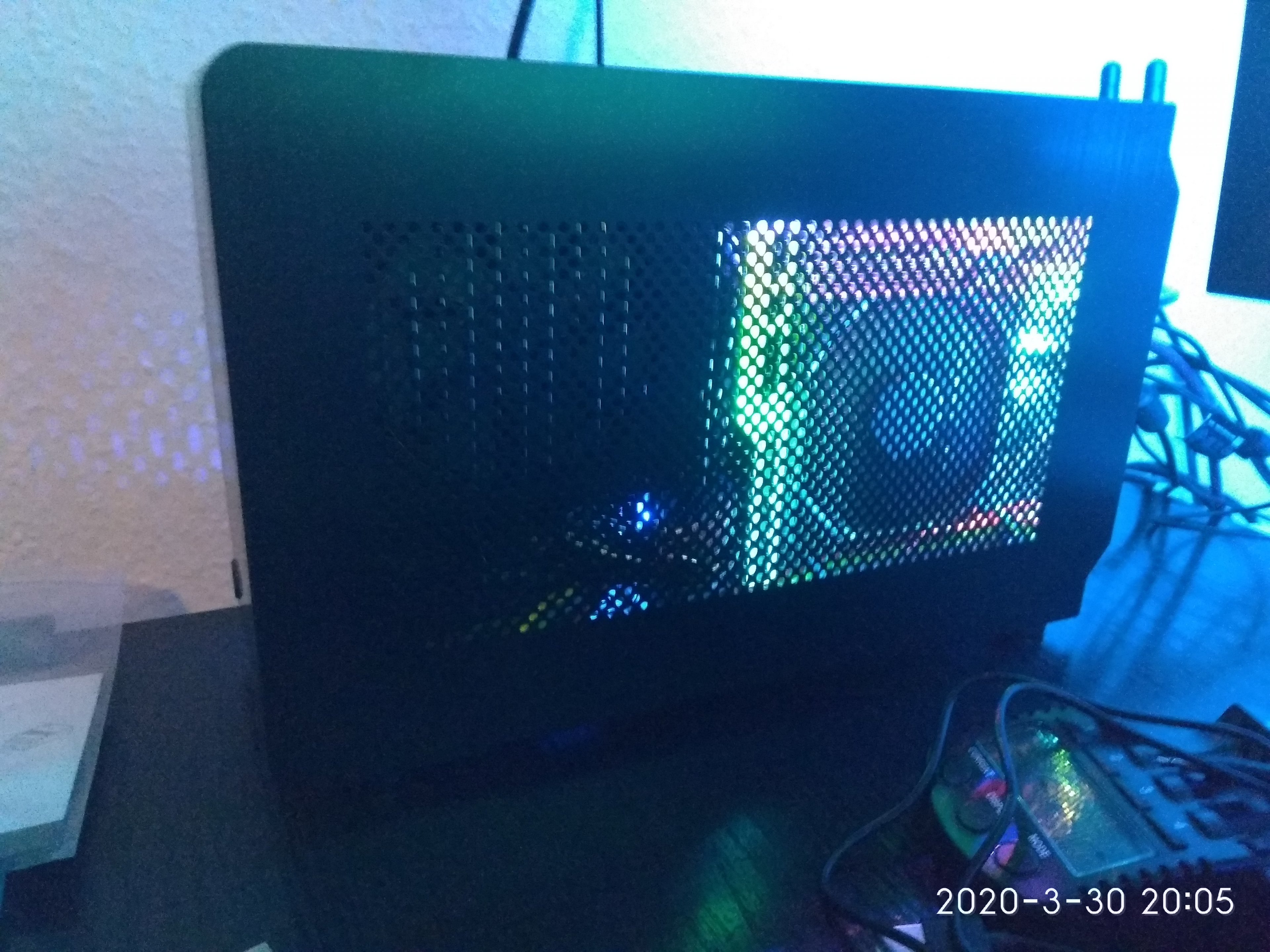

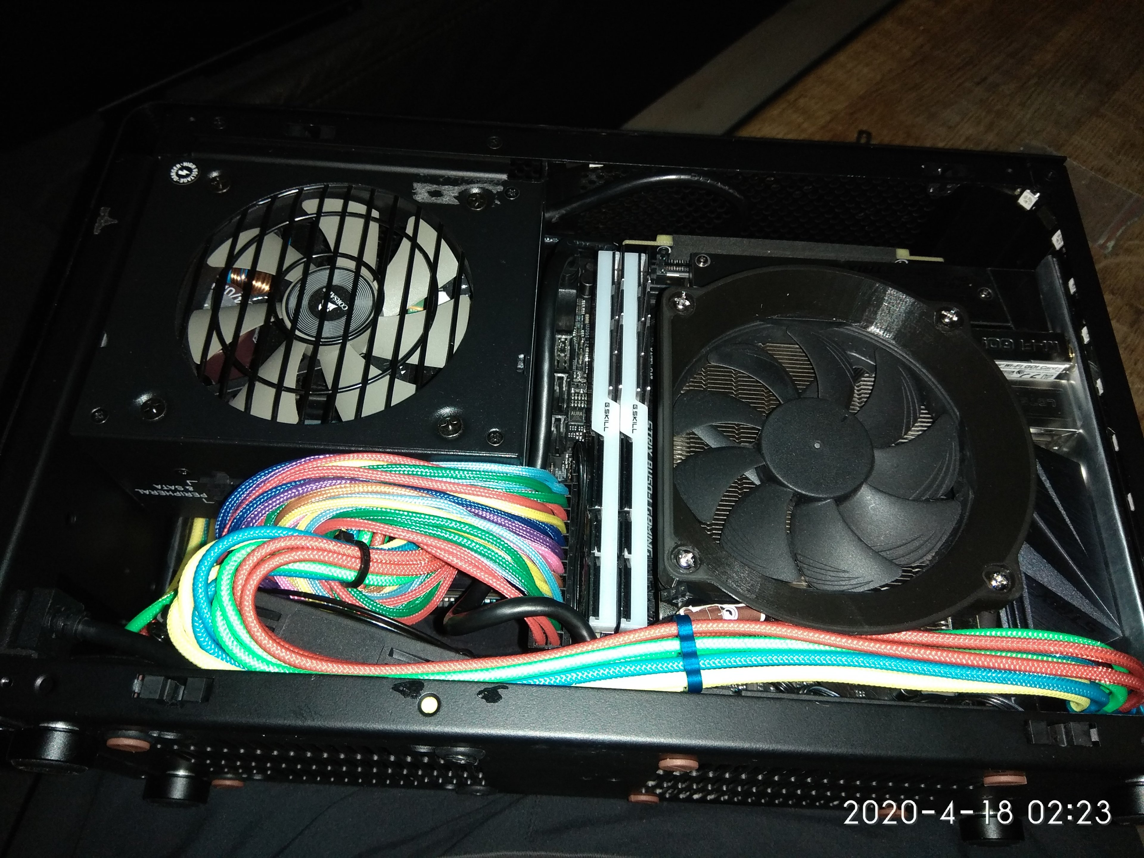

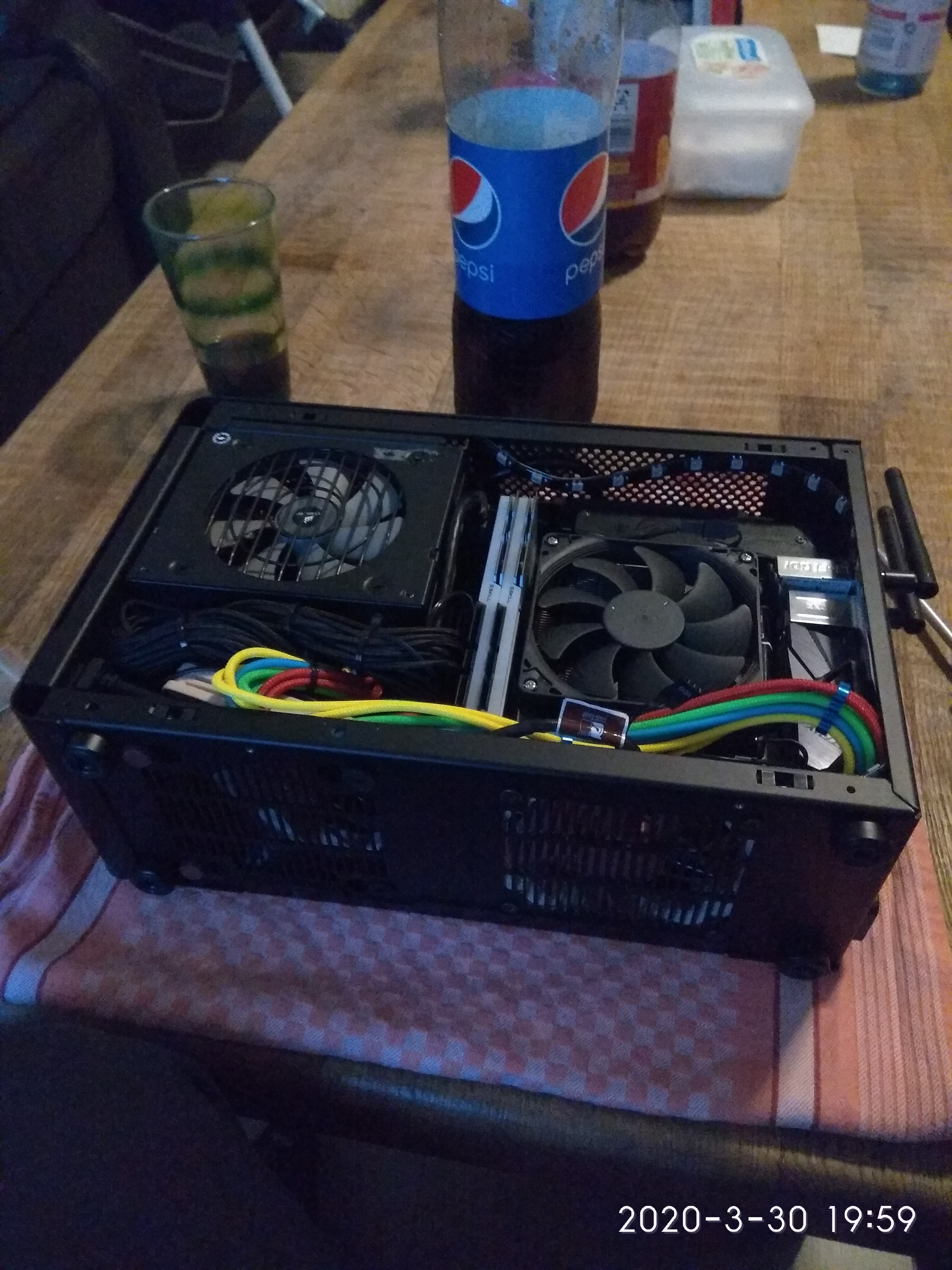

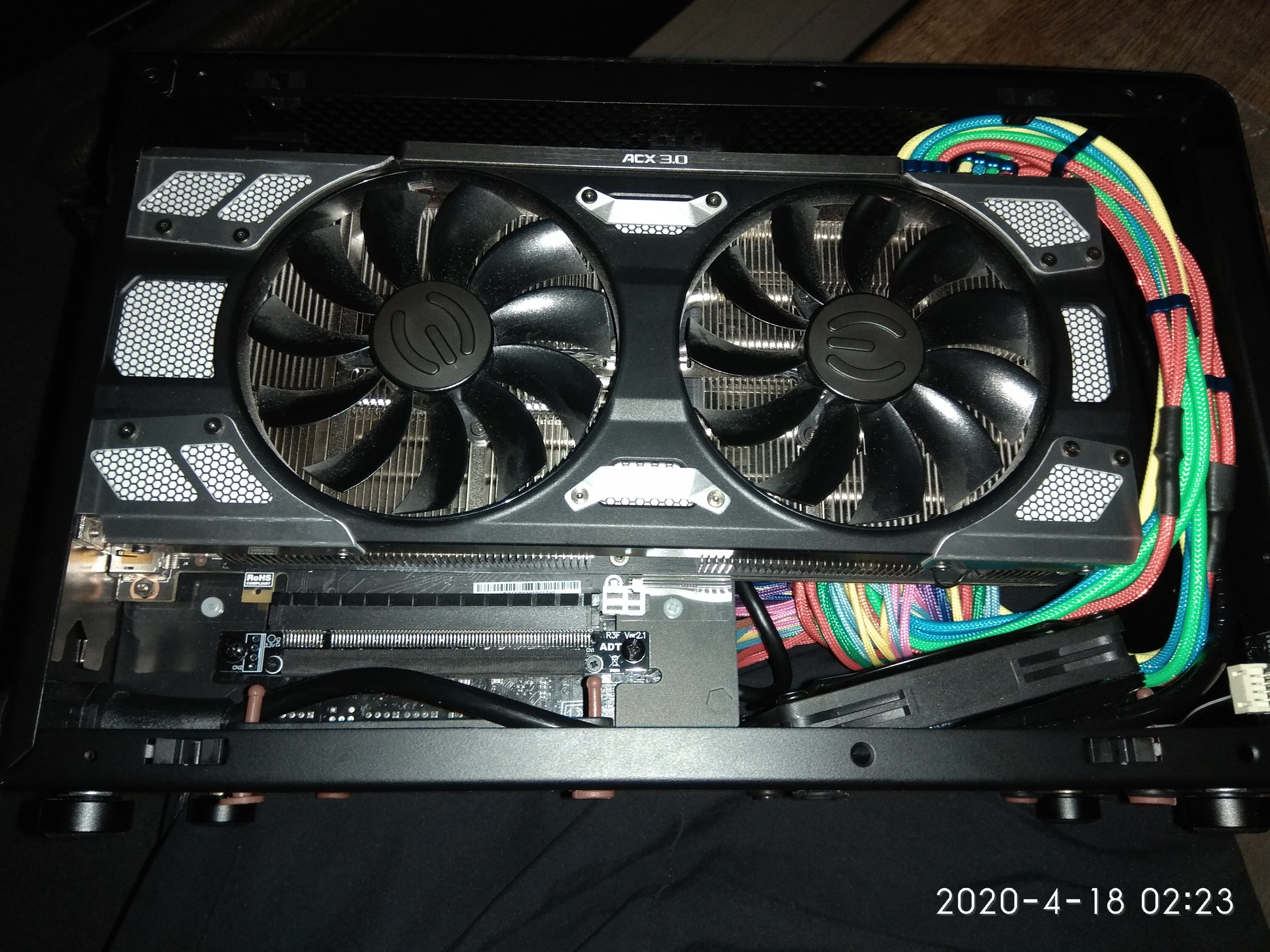

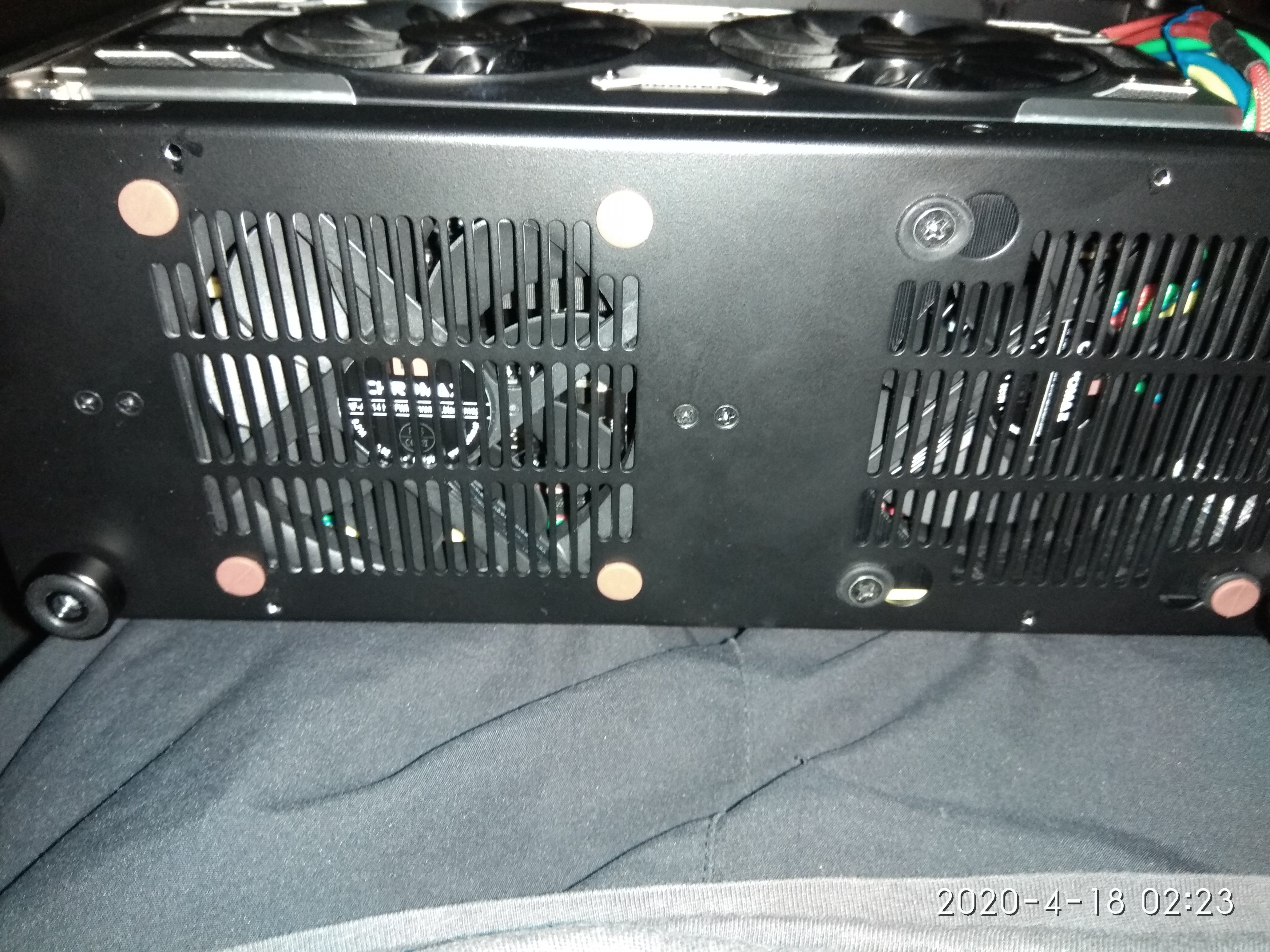

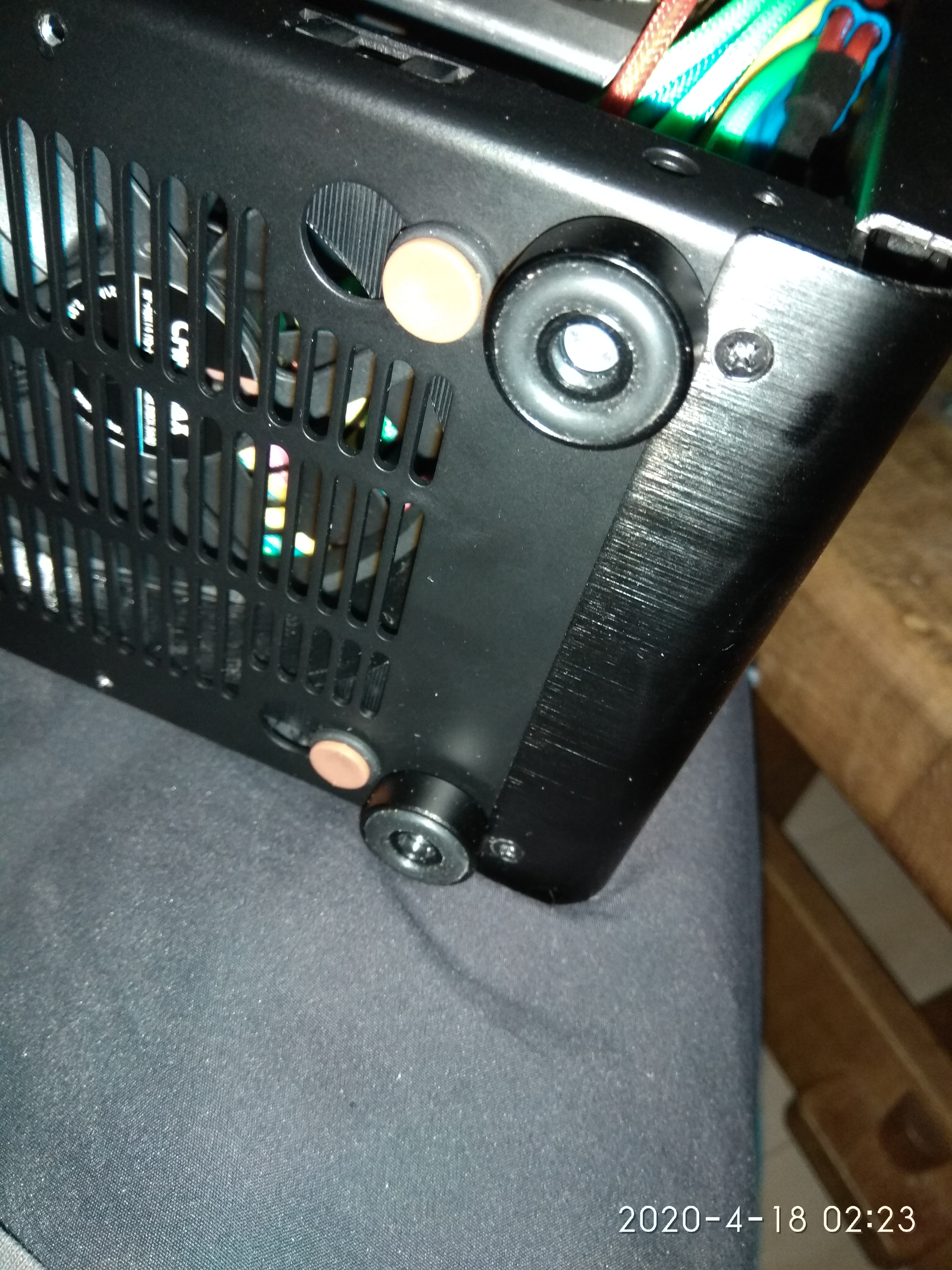

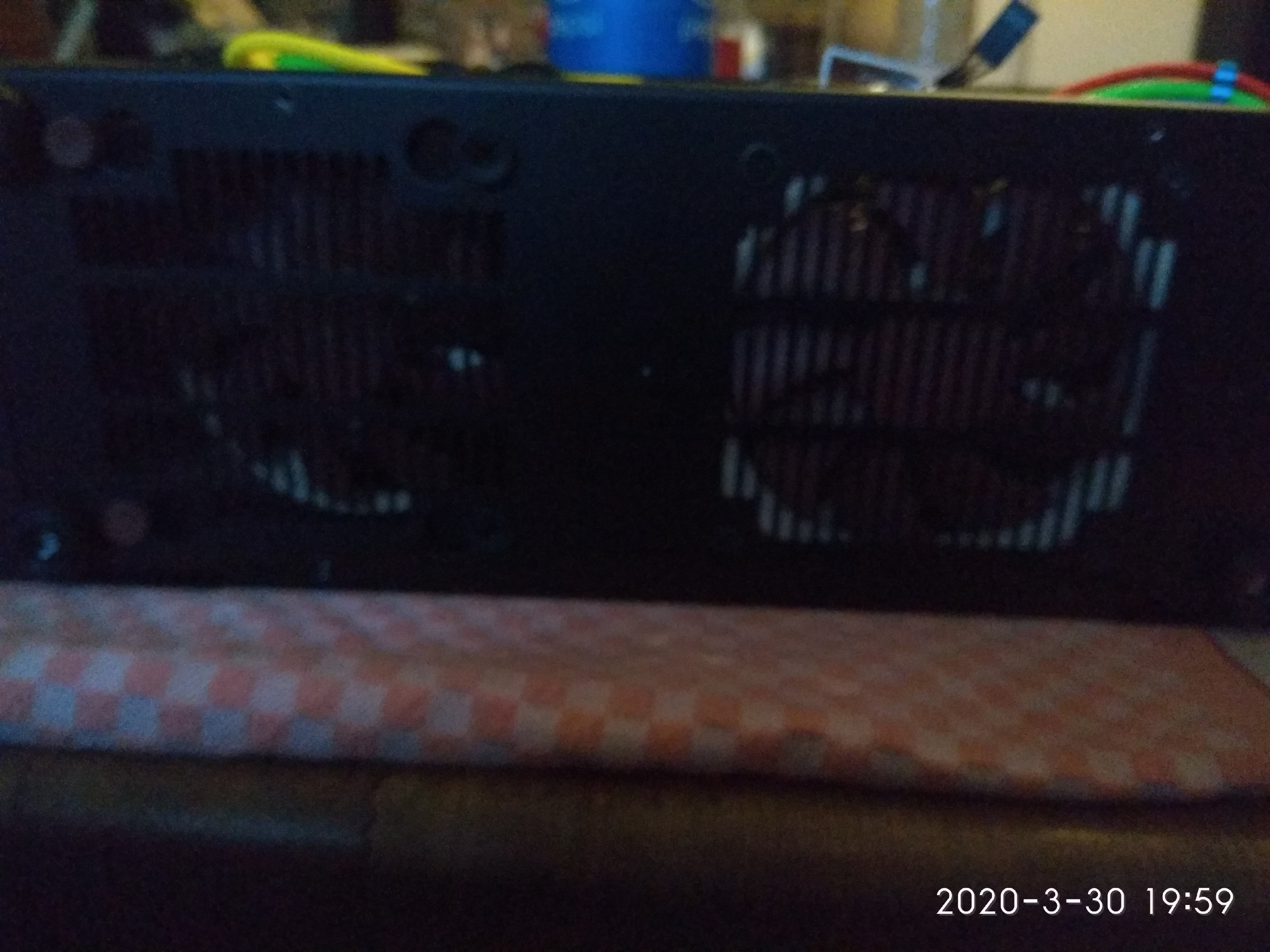

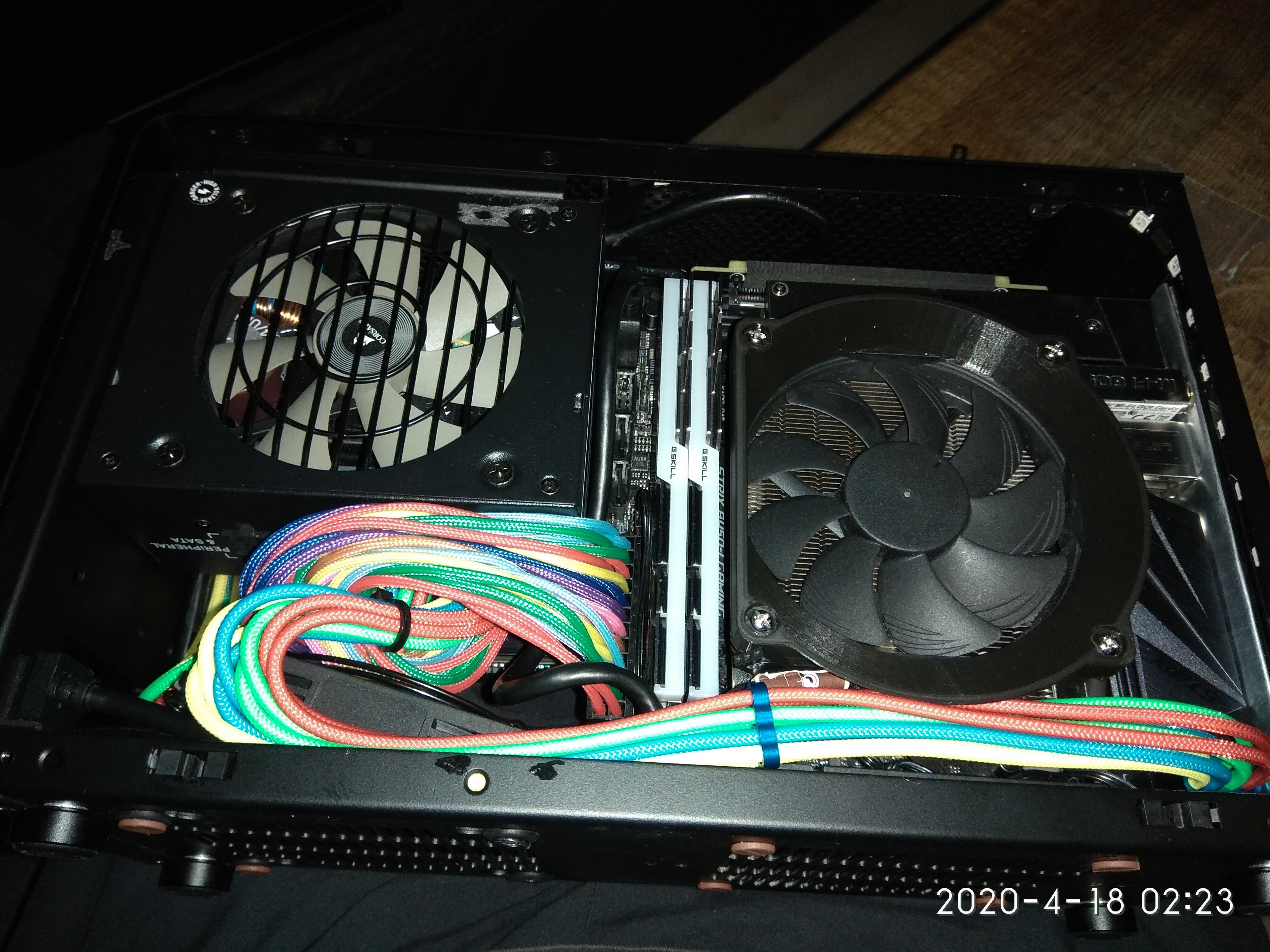

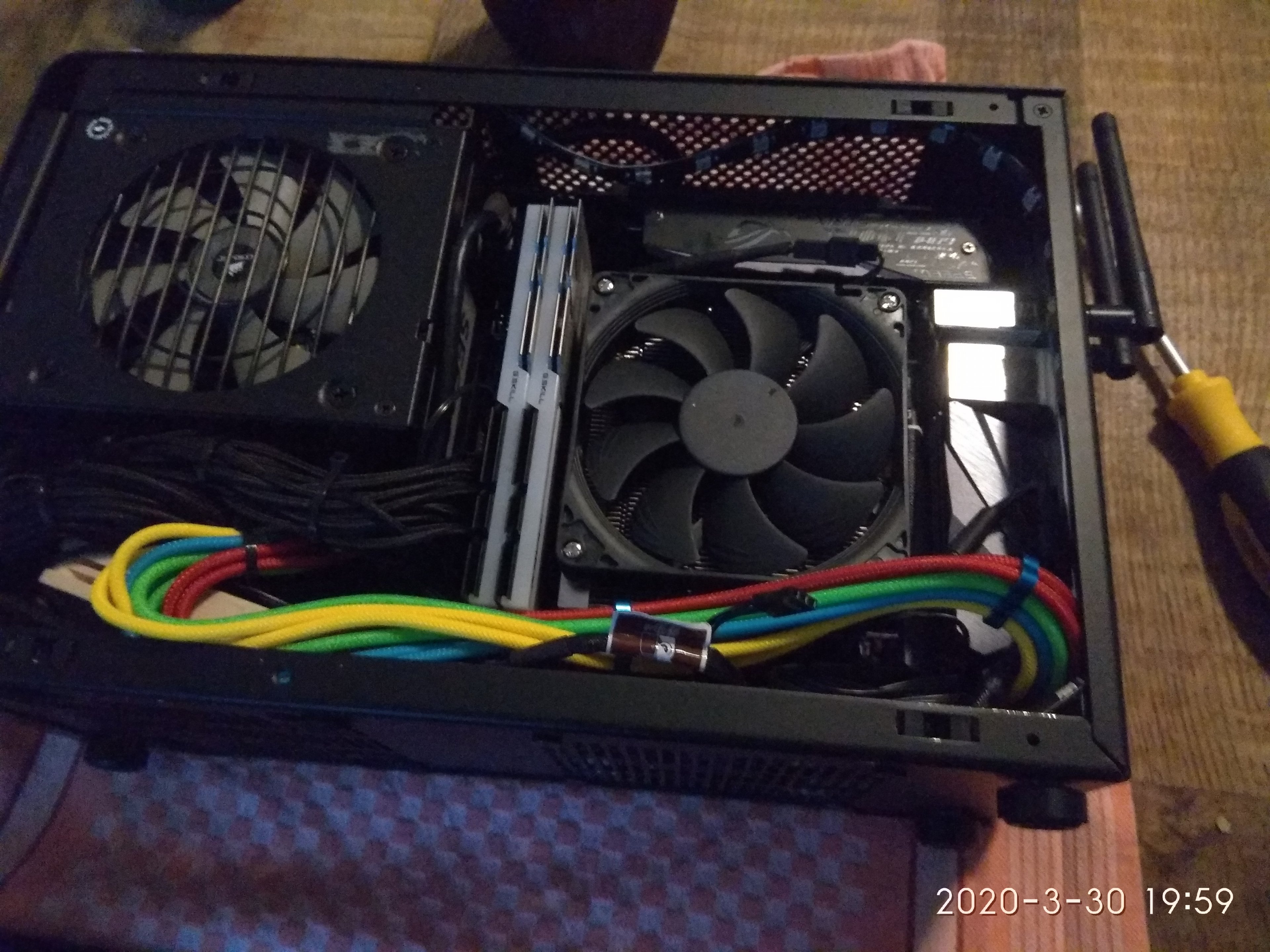

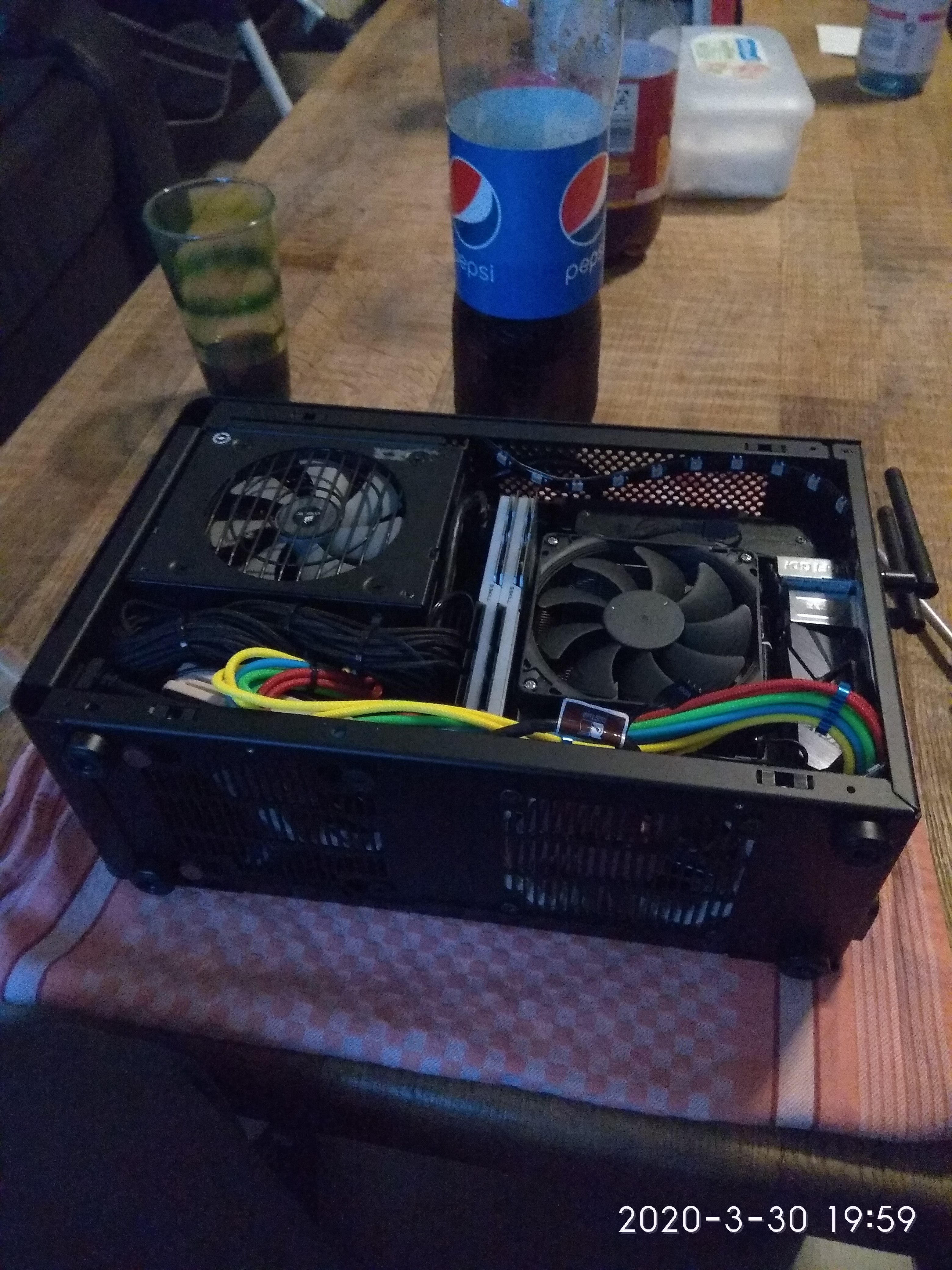

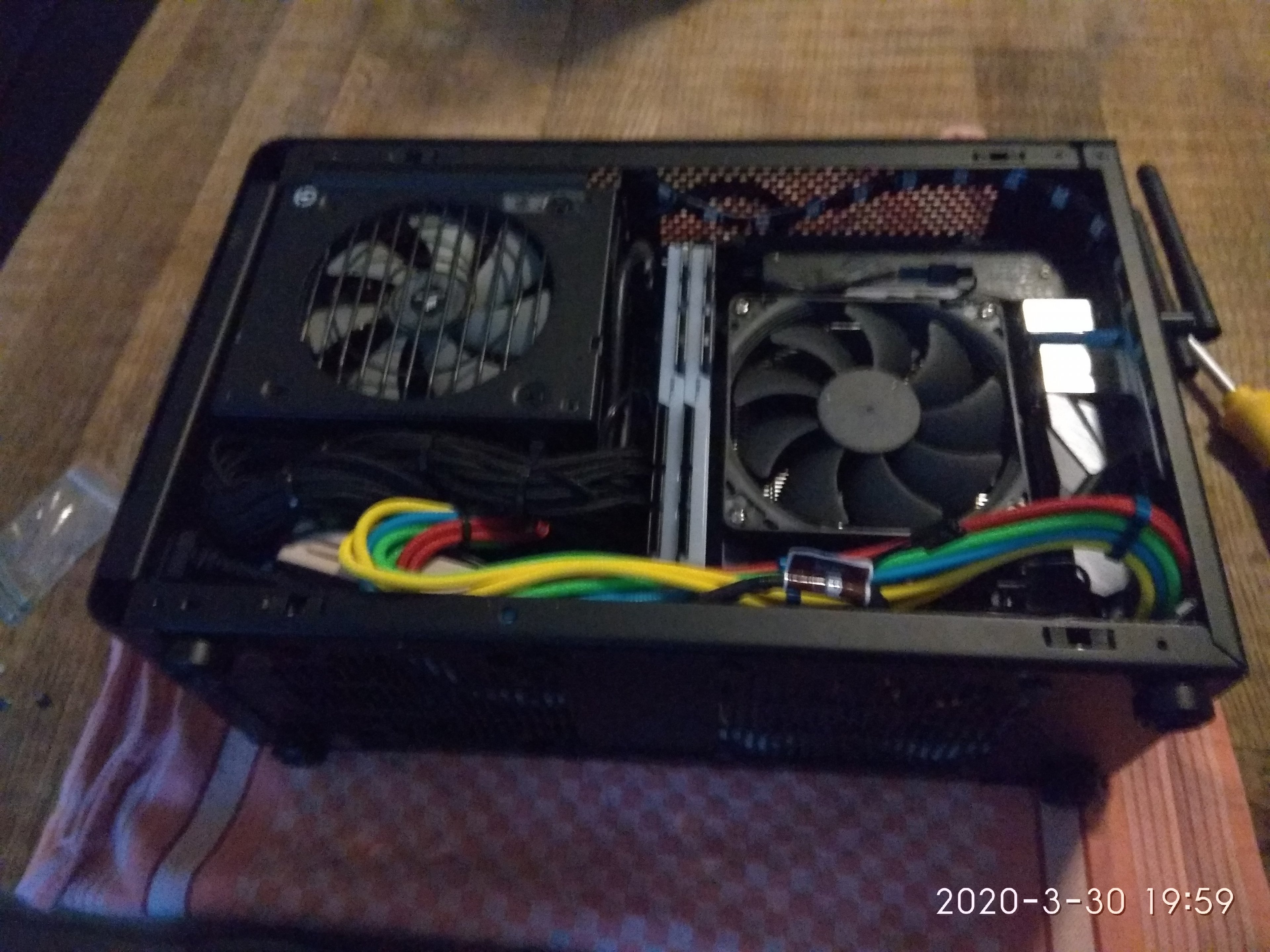

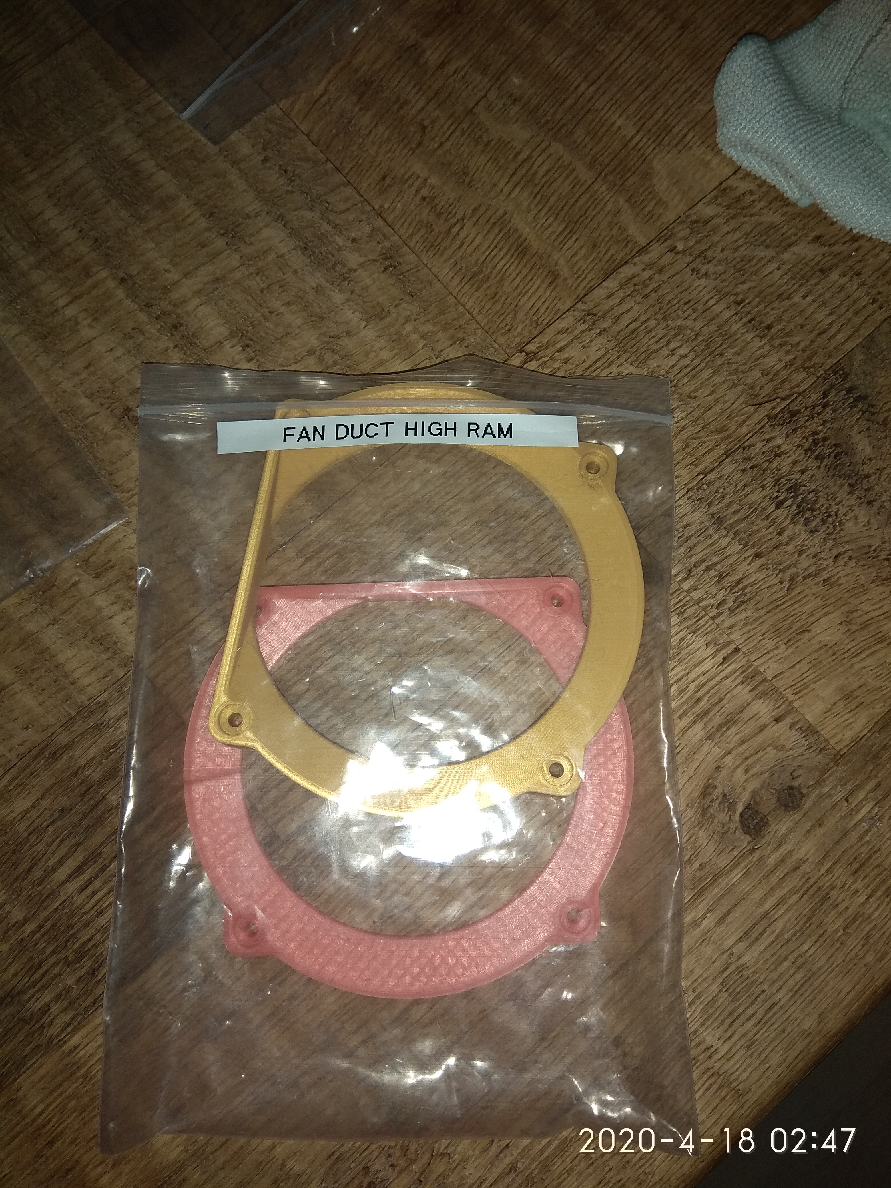

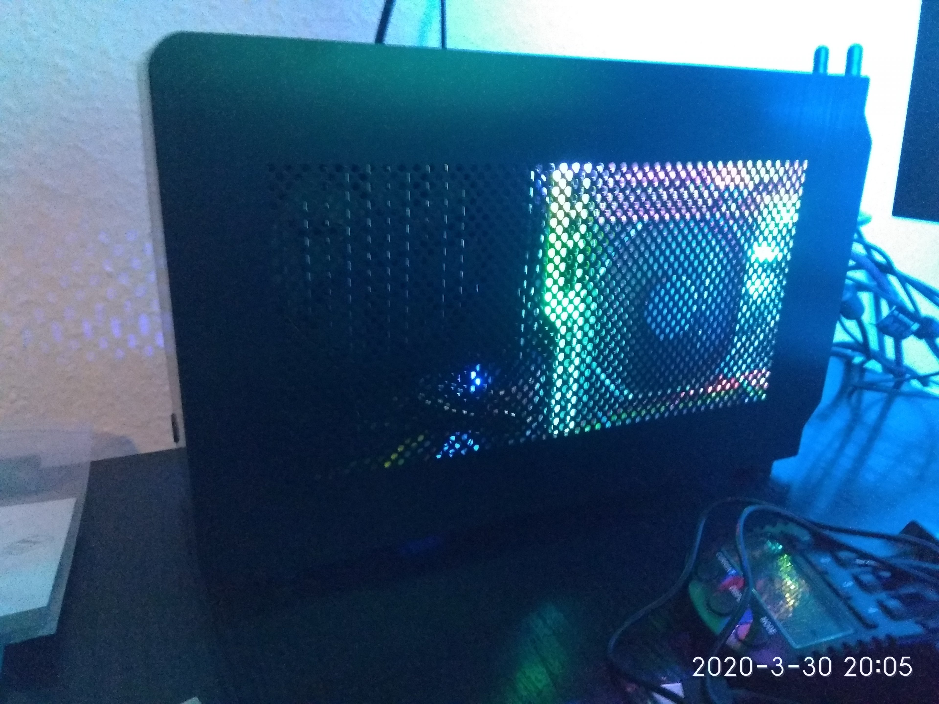

So ich habe jetzt den Fan Duct drauf ein 24 pin in 170mm. die lüfter habe ich in Chromax nochmal bestellt und ausblasend montiert diesesmal :freak: (weil ich die Chromax gekauft habe). Ach genau ich habe ganz zu anfang die Orginal Füsse getauscht gegen hifi füsse damit das Gehäuse sicherer und etwas höher steht, ich hoffe es gefallen euch die Bilder. bin jetzt mich Lautstärke und Optik super zufrieden. :):hammer_alt:.Auf den ersten Bildern ist noch das Gesleevte corsair 24 pin kabel, und ab bild 5 der neue aufbau Hat mir letzte Nacht 3 stunden gekostet :heuldoch:.

@Sebi19582
Also ich hatte vor mir unsleeved Kabel zu bestellen, damit ich auf die Asetek AIO umsteigen kann.
Die gesleevten Kabel, die schon dabei sind, sind dicker und (viel) zu lang.

@mesutcelik Den Zusammenhang zwischen den gesleevten Kabeln und keiner Umstiegsmöglich auf die Aio verstehe ich nicht. Die ungesleevten Kabel der älteren Gold-Netzteile von Corsair waren auch in einem größeren Gehäuse (Raijintek Metis Plus) schwer zu verlegen und sehr steif.
@Rhino One Ach ja, hattest Du schon geschrieben, dass die Kabel sehr teuer waren und auch nicht so wirklich viel kürzer, richtig?
@Sebi19582 ja nur das 24 Pin da kann man minimal 250mm auswählen. Aber wenn man den Support nach der Bestellung anschreibt kann man auch individuell kürzen lassen.

Mit welchem Y-Kabel habt ihr die Lüfter am Boden des Gehäuses angeschlossen? Ich habe mir von Noctua das NA-SYC1 Kabel bestellt ohne vorher die Länge der Kabel (11cm) zu prüfen.
Sieht nicht so aus, dass ich die Lüfter direkt mit dem Y-Kabel ans Mainboard angeschlossen bekomme, weil das Y-Kabel alleine zu kurz ist.
Welches Kabel habt ihr genommen?

@Rhino One 230$ sind schon heftig. Und wieso hängt bei der der Lüfter unter der PSU so in der Luft? :D
