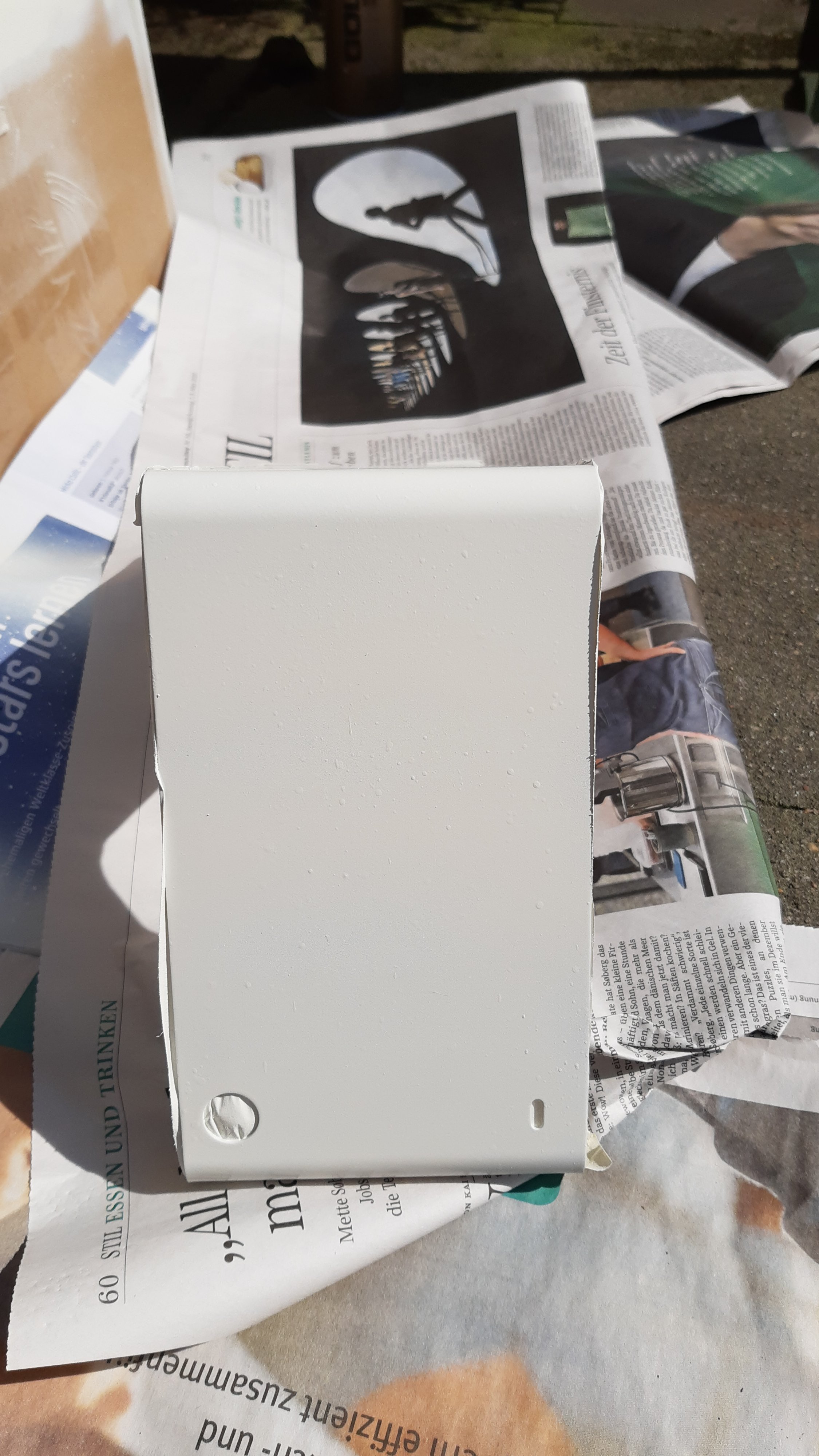

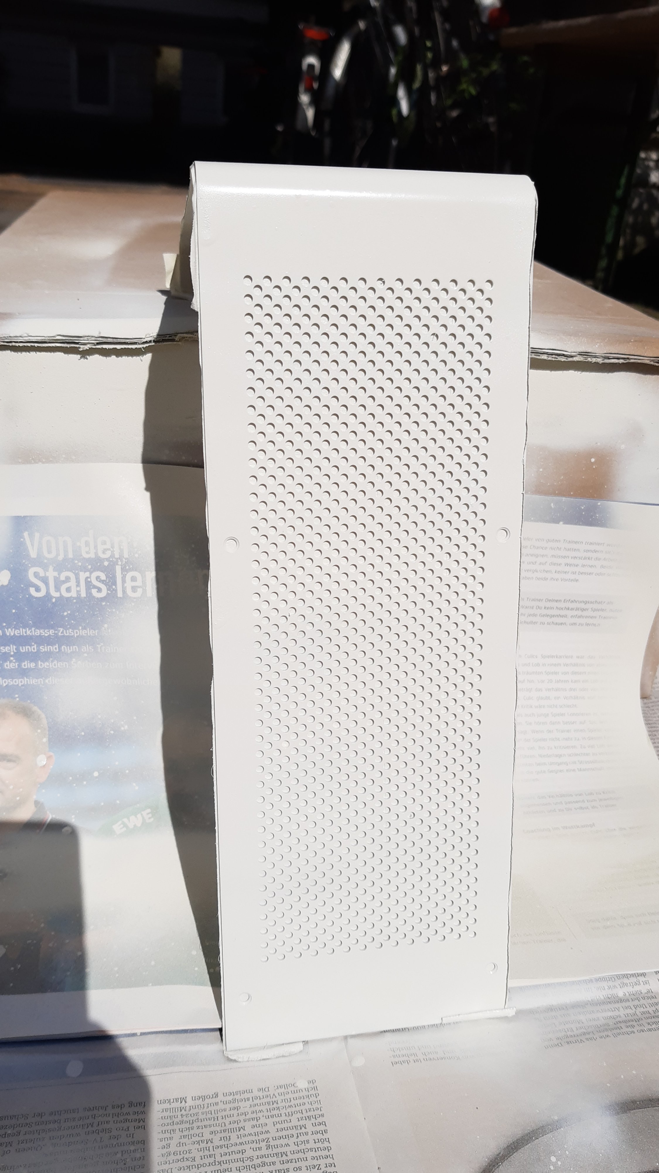

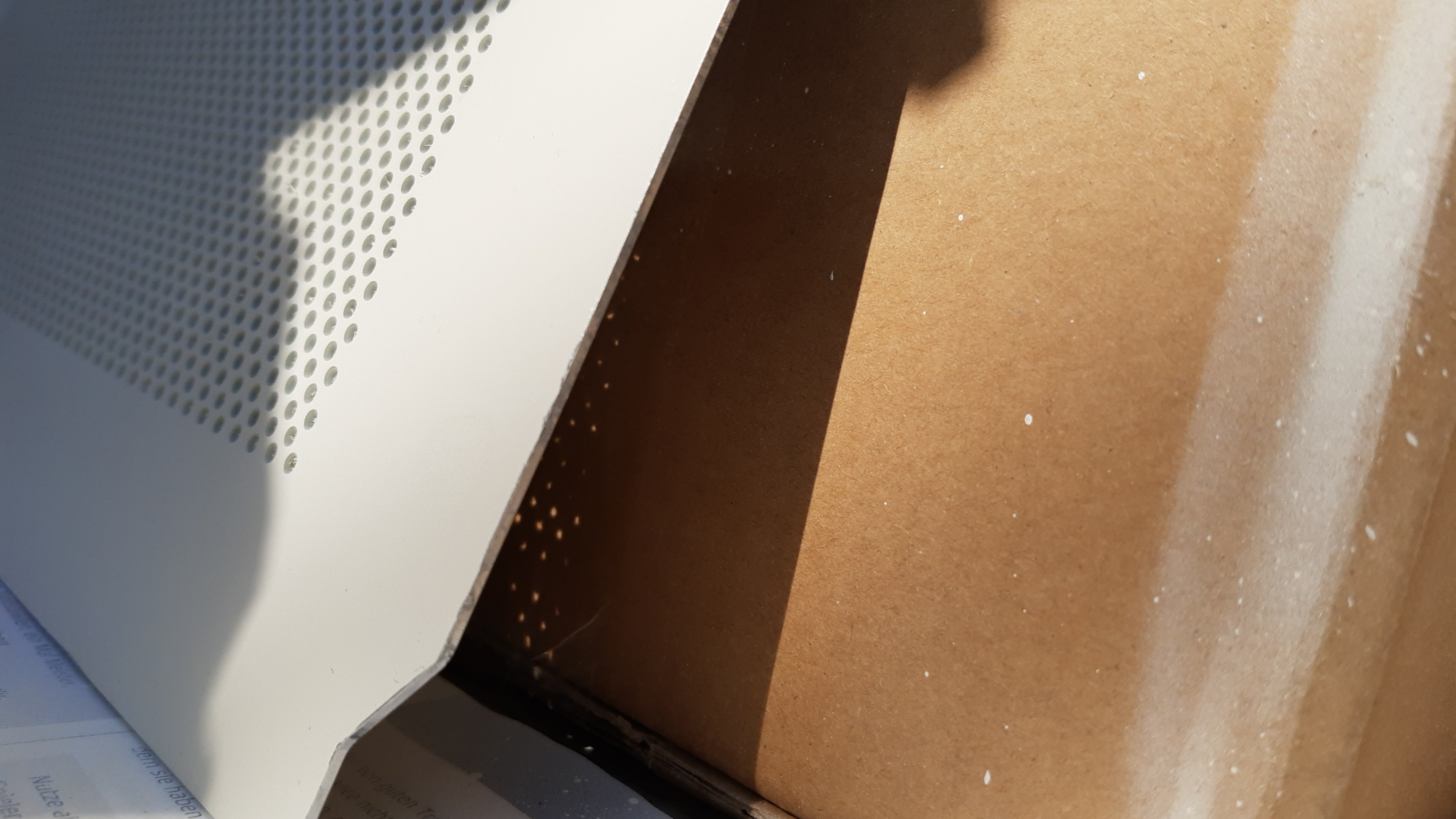

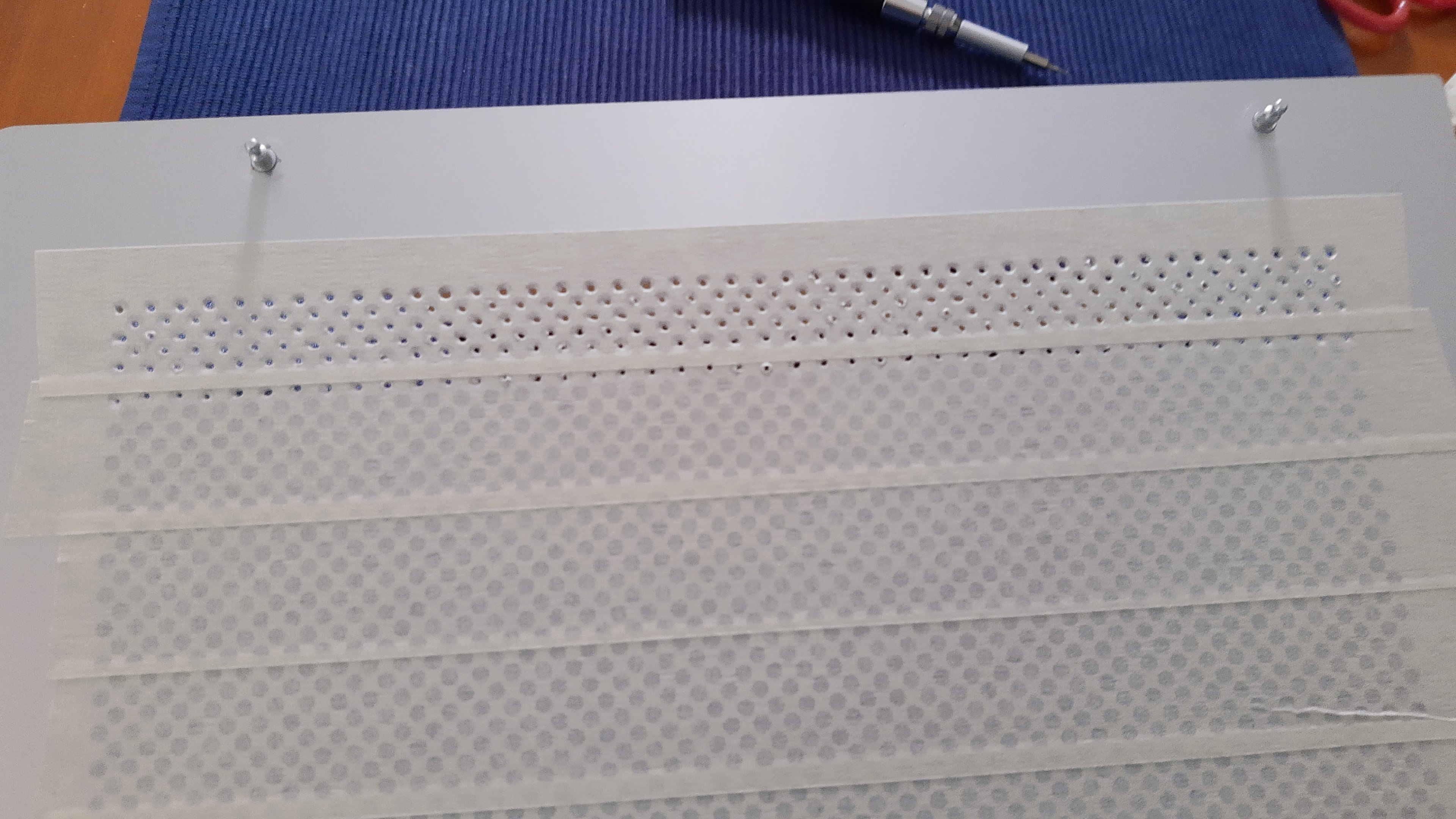

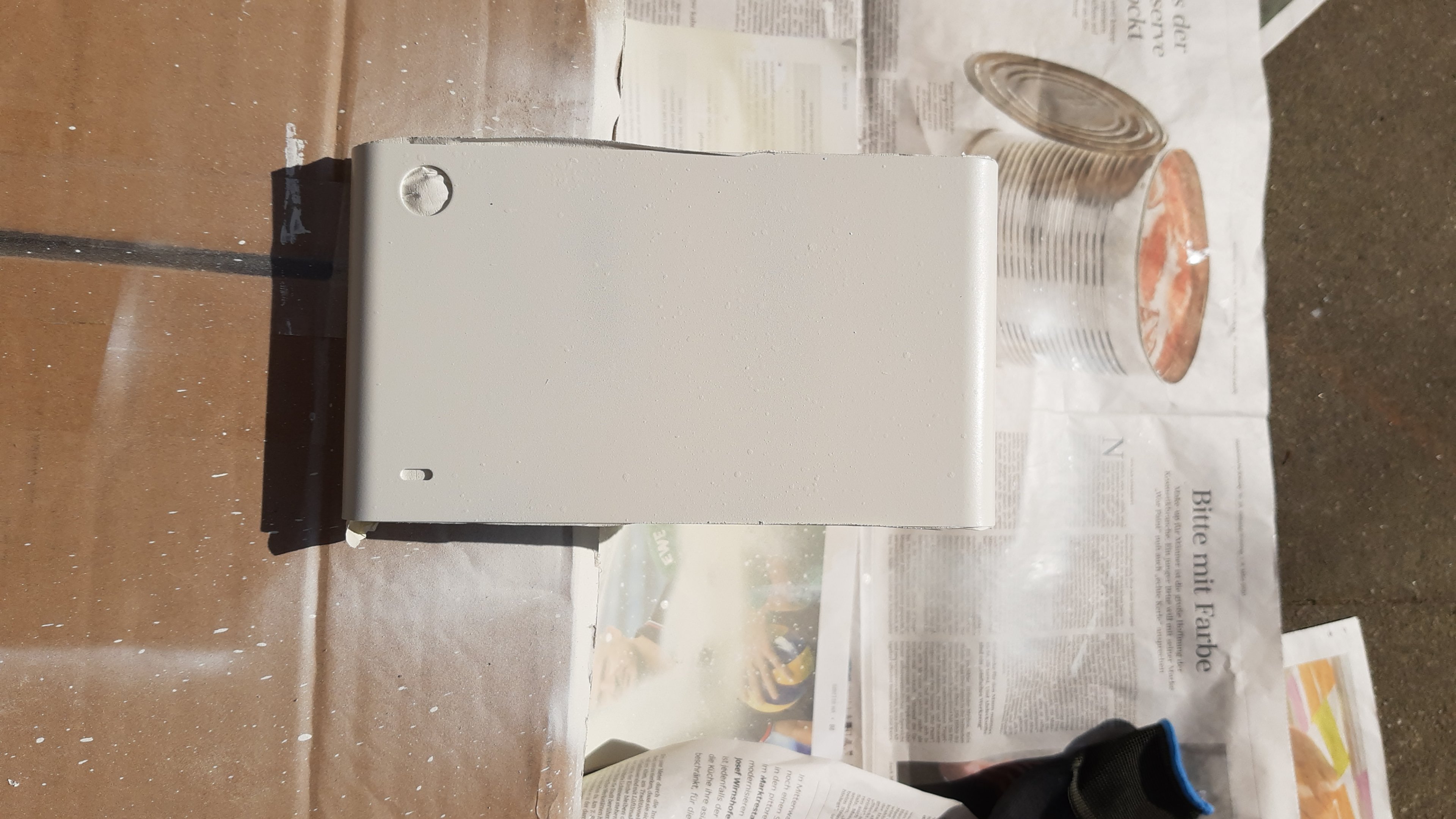

Liebe Leude,

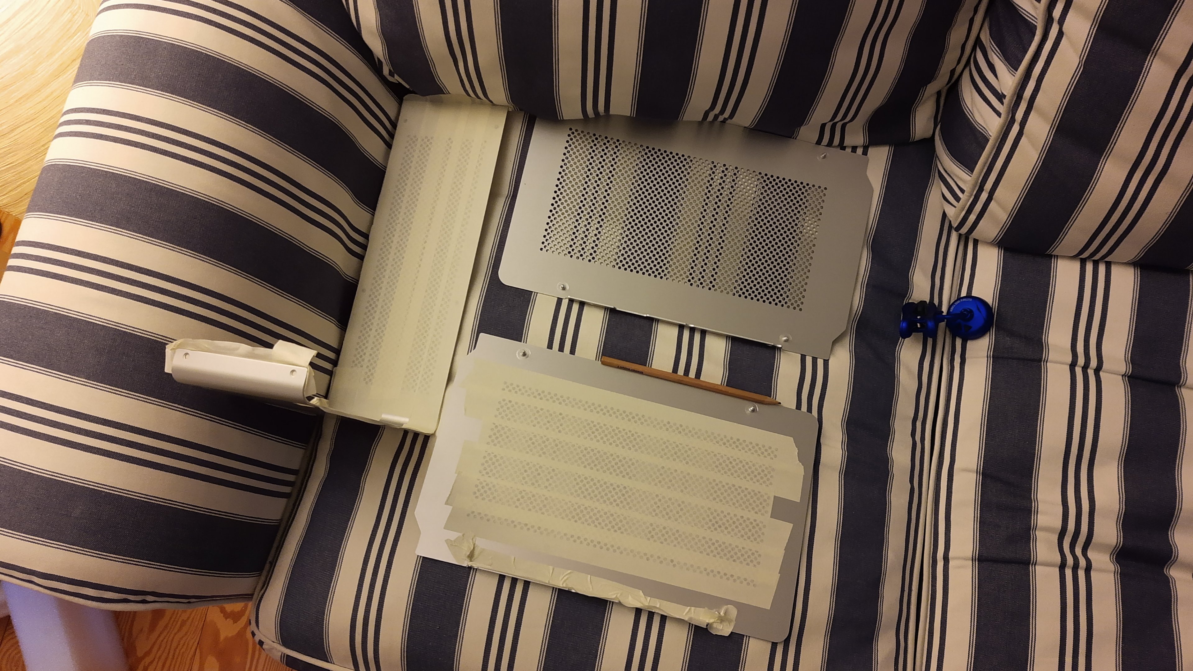

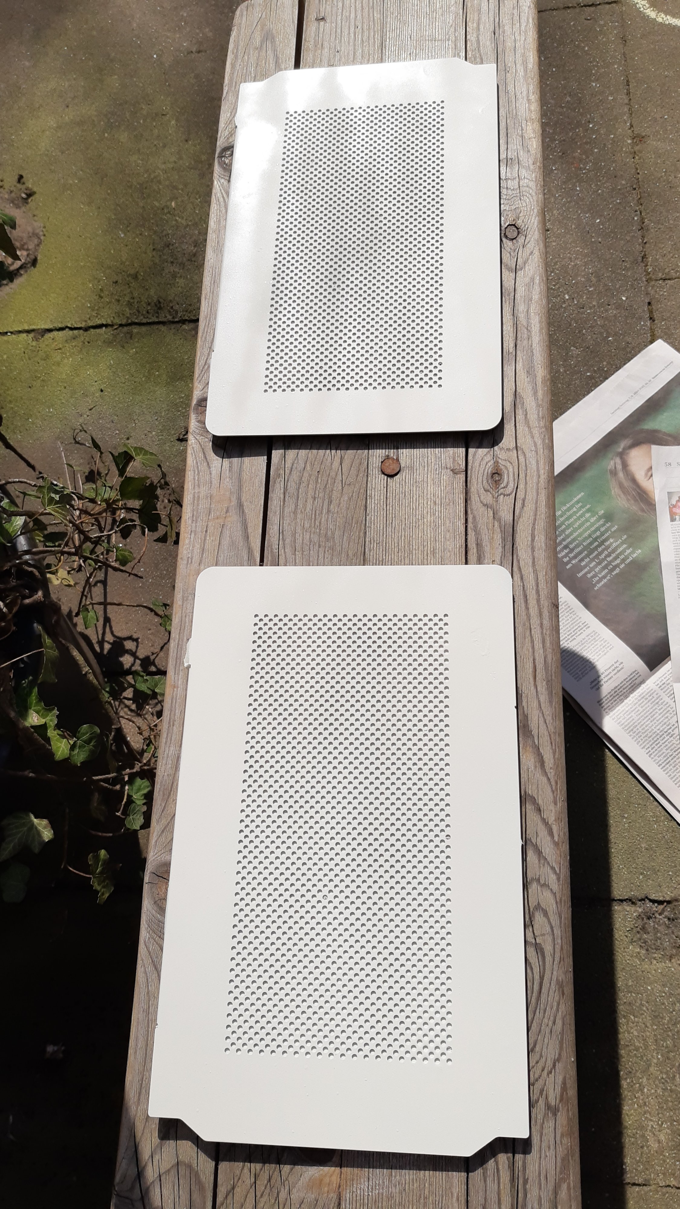

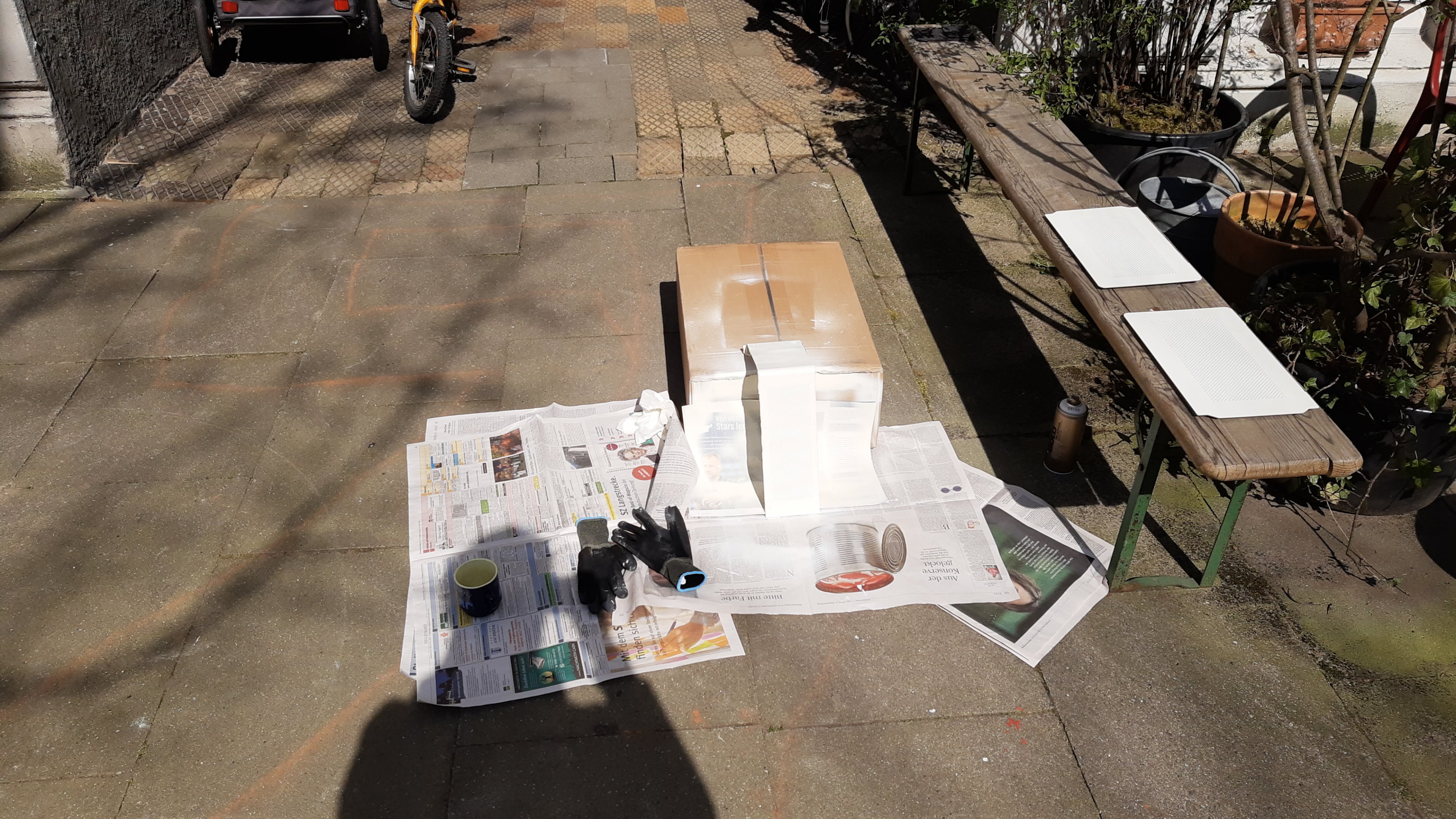

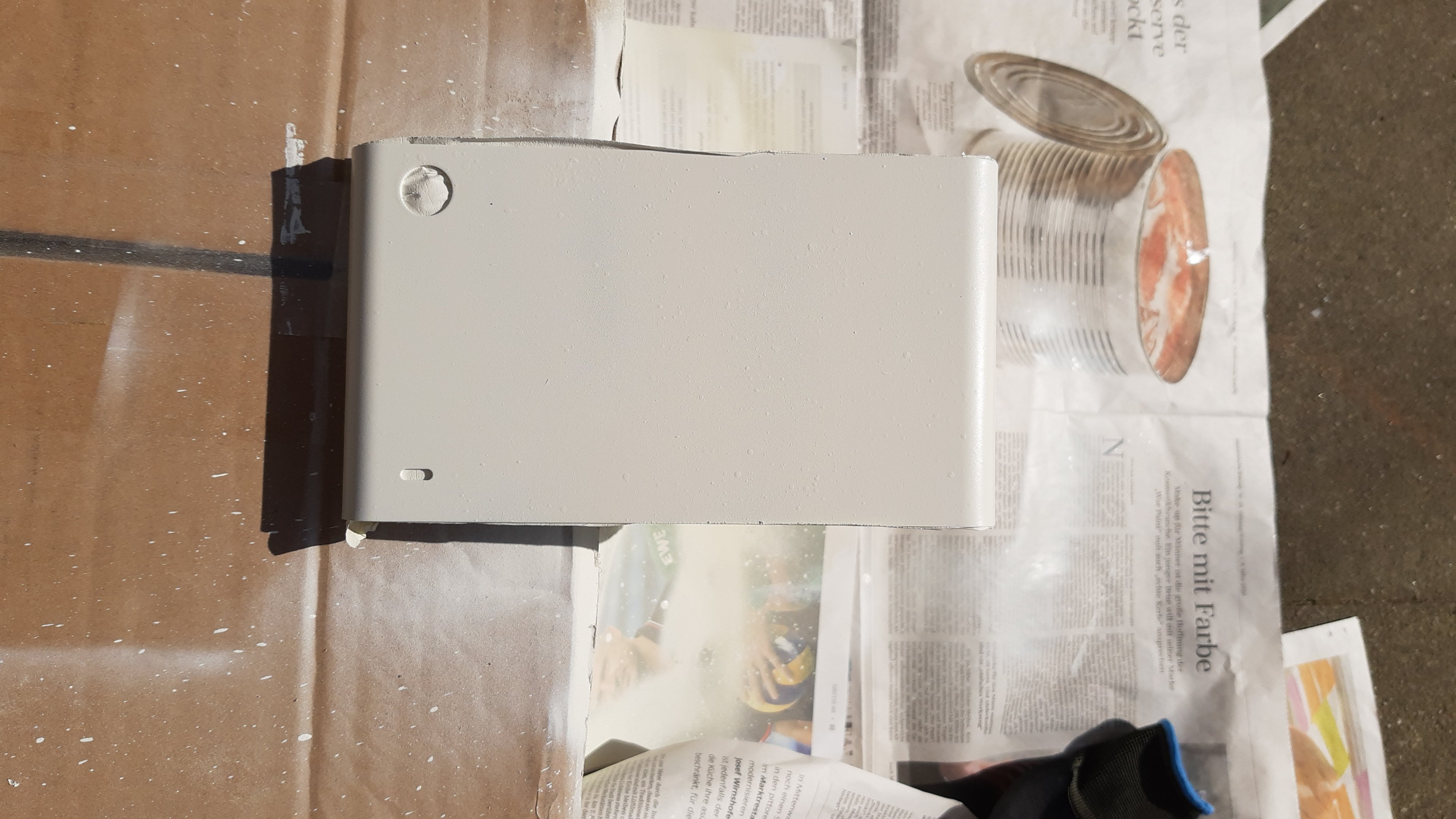

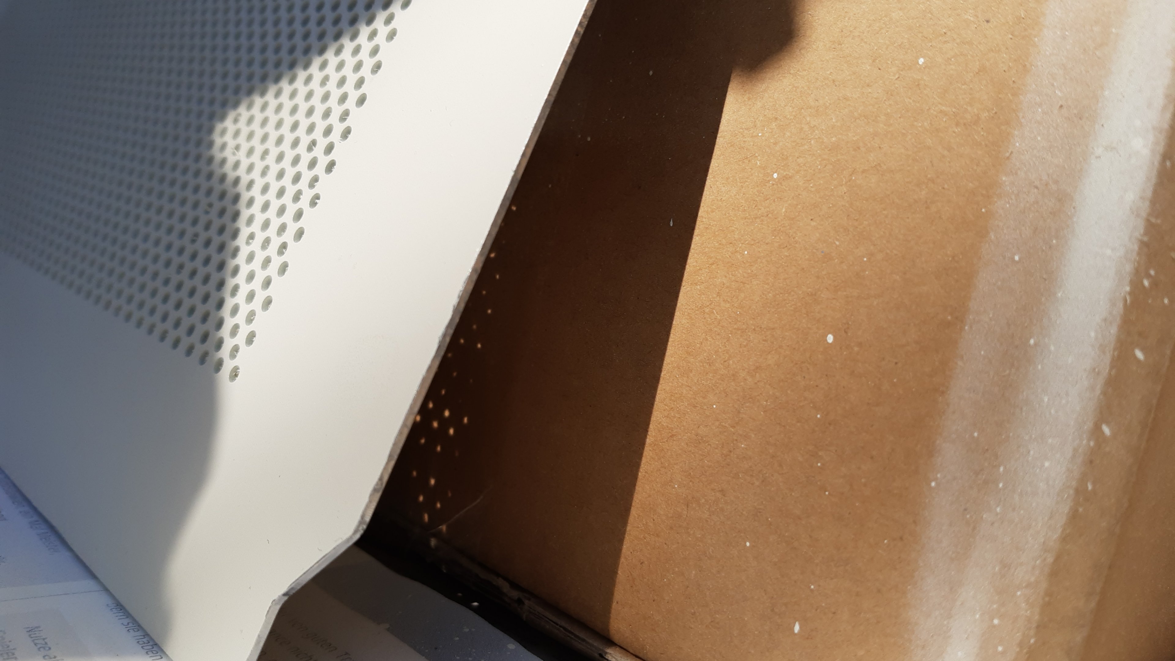

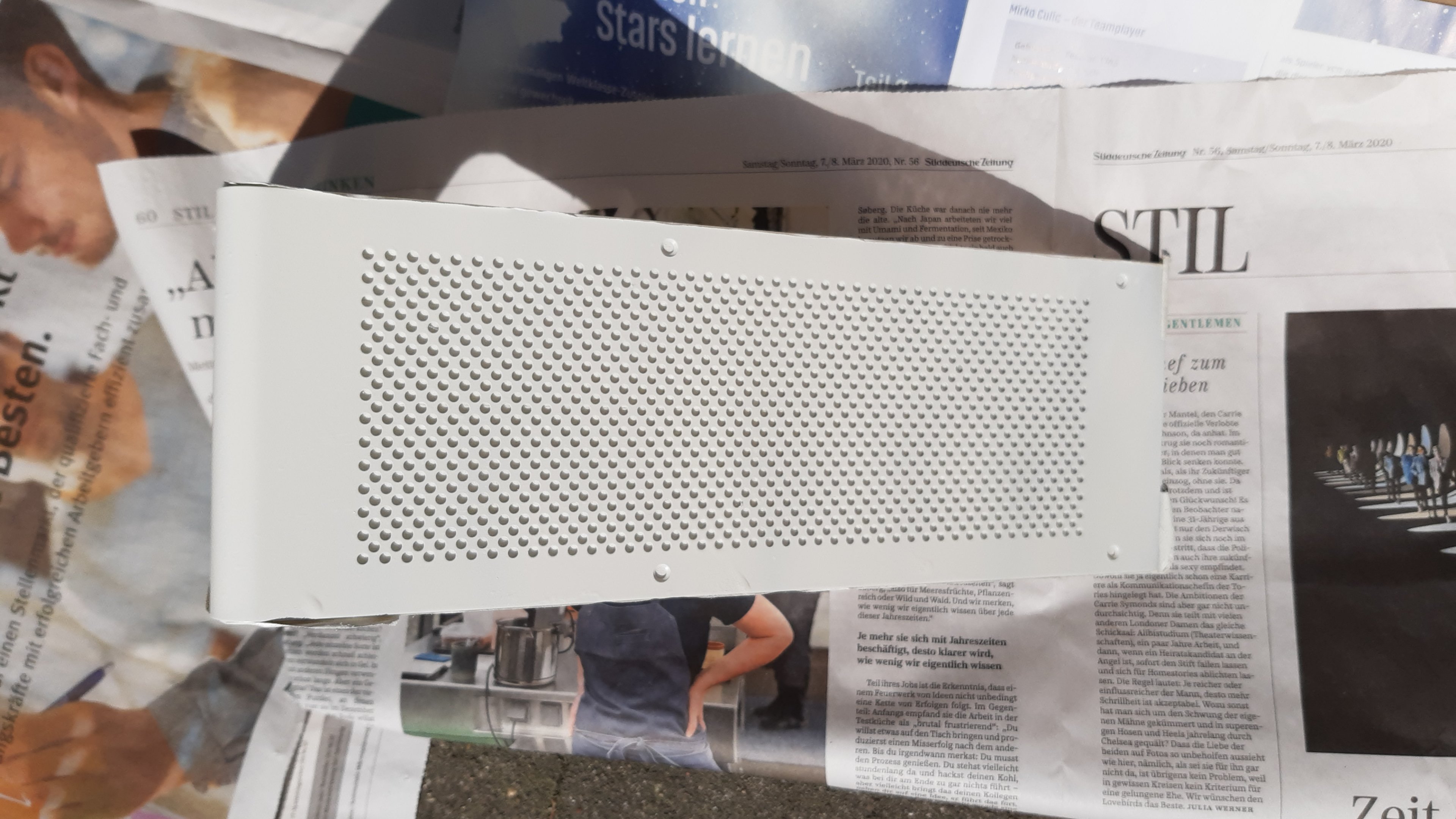

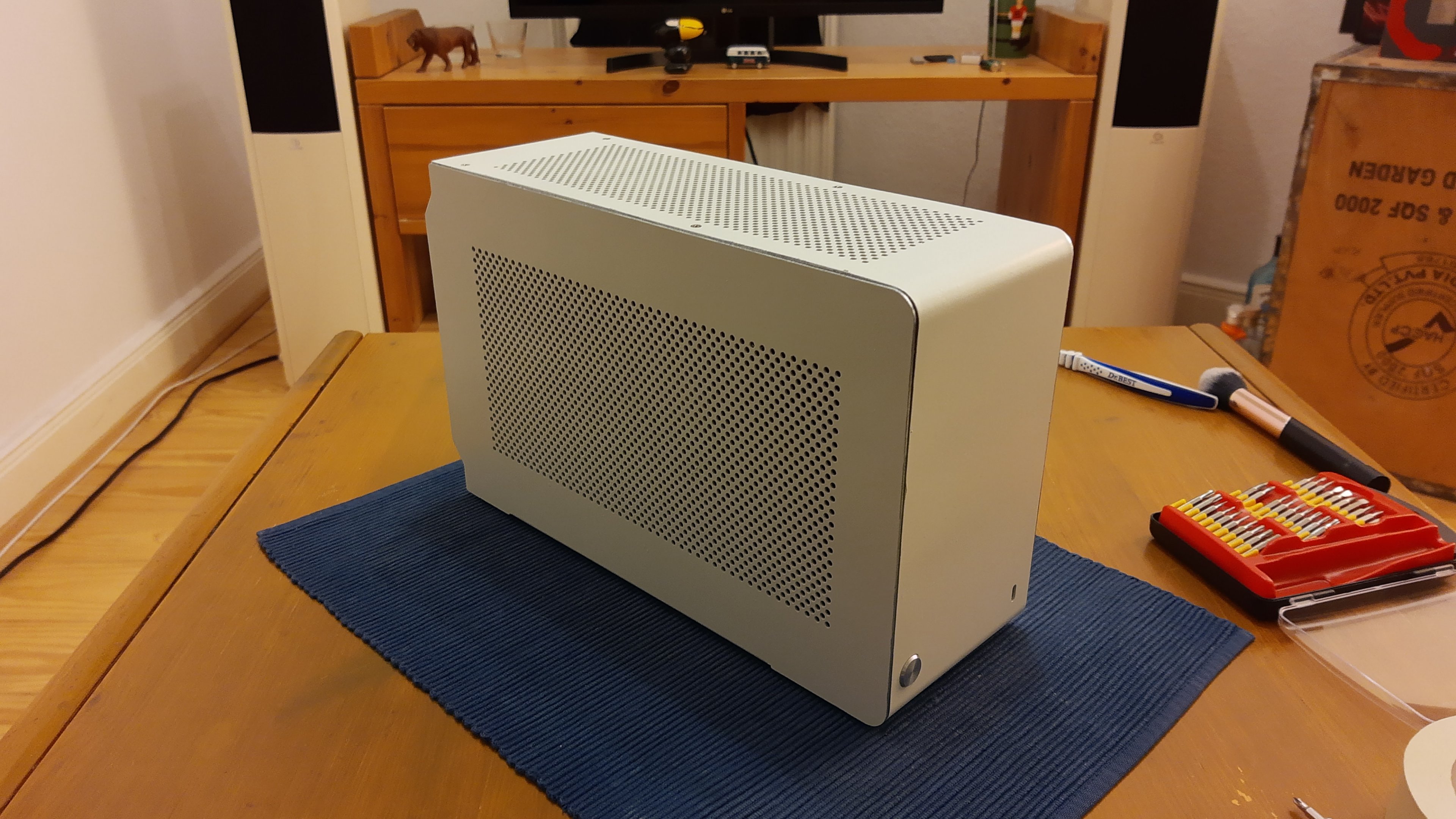

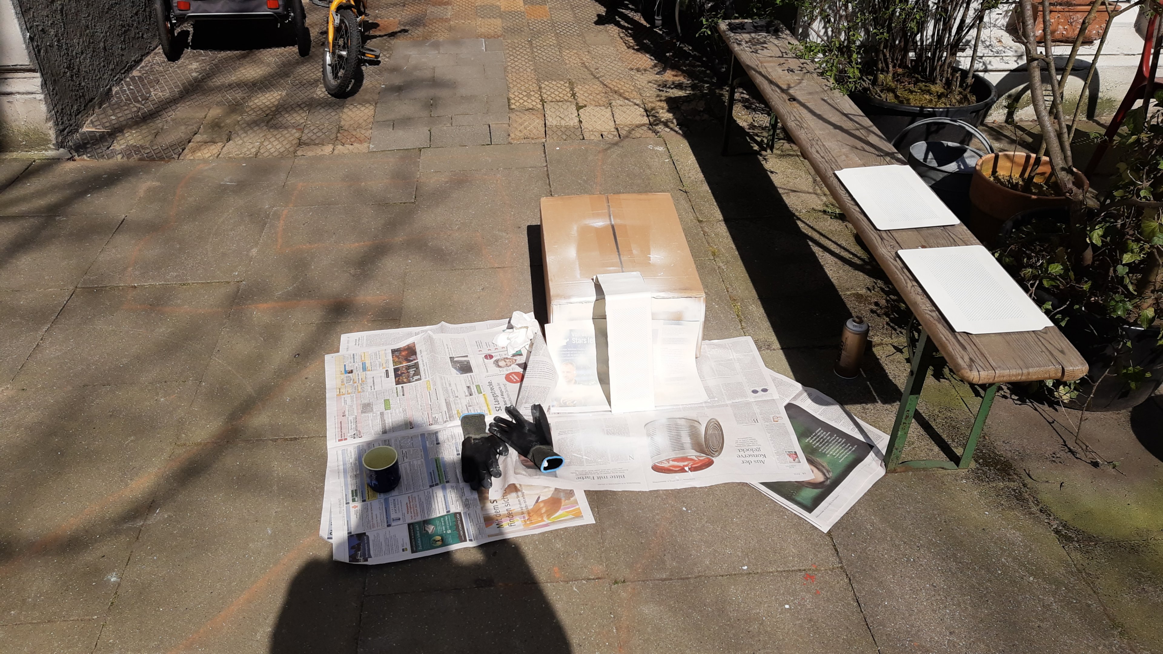

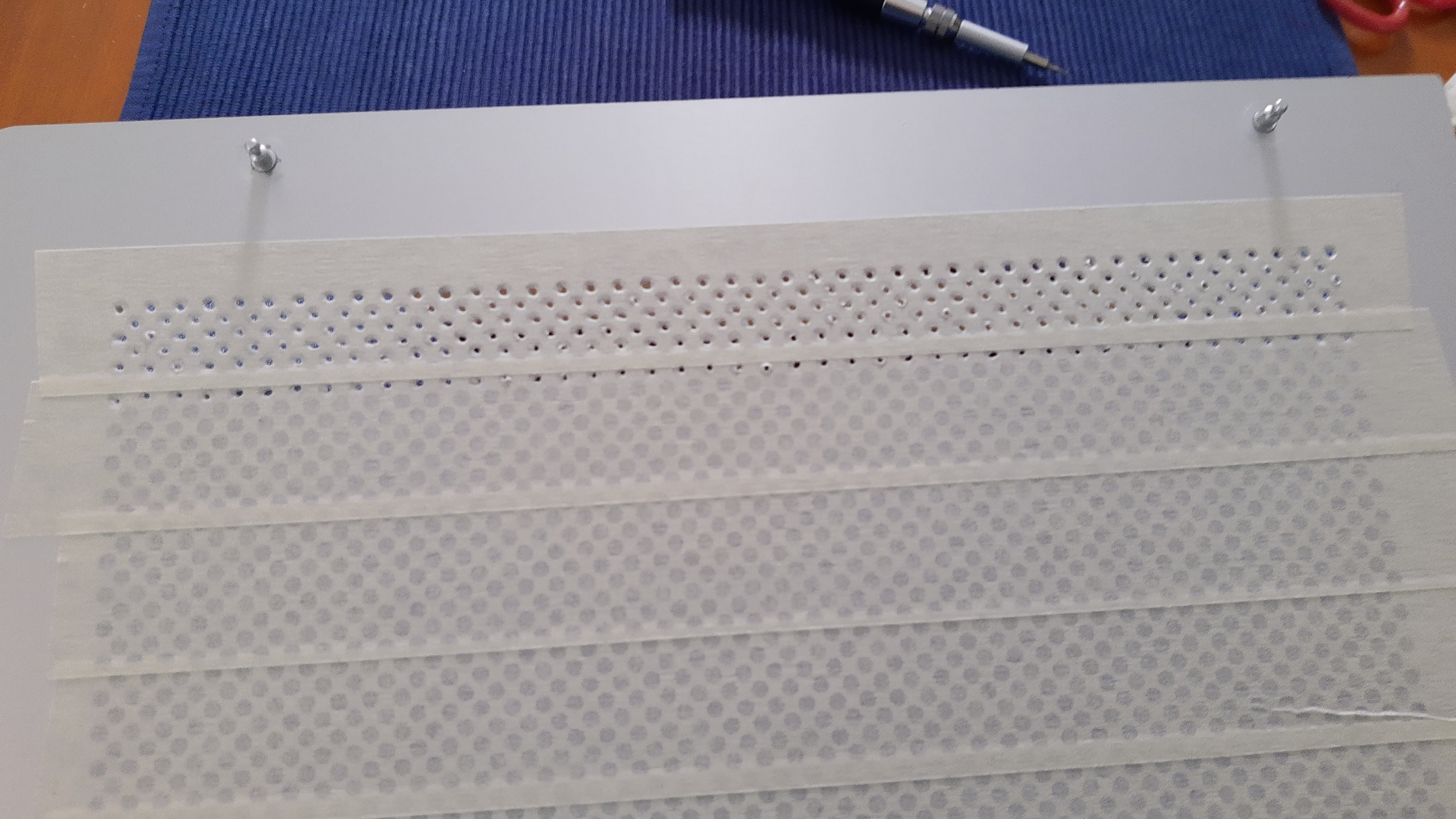

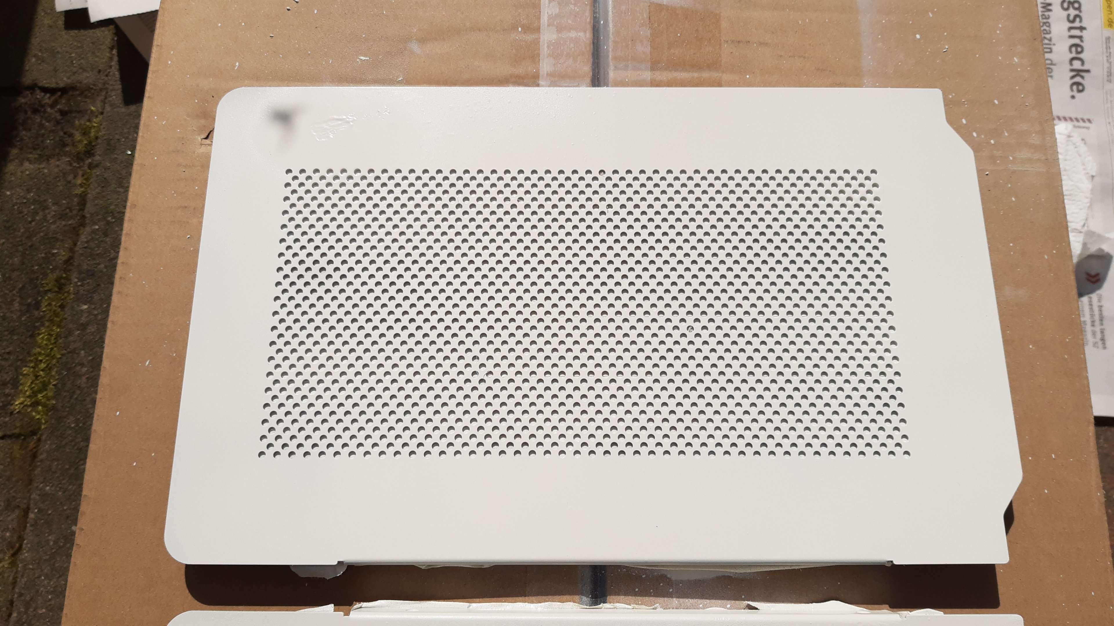

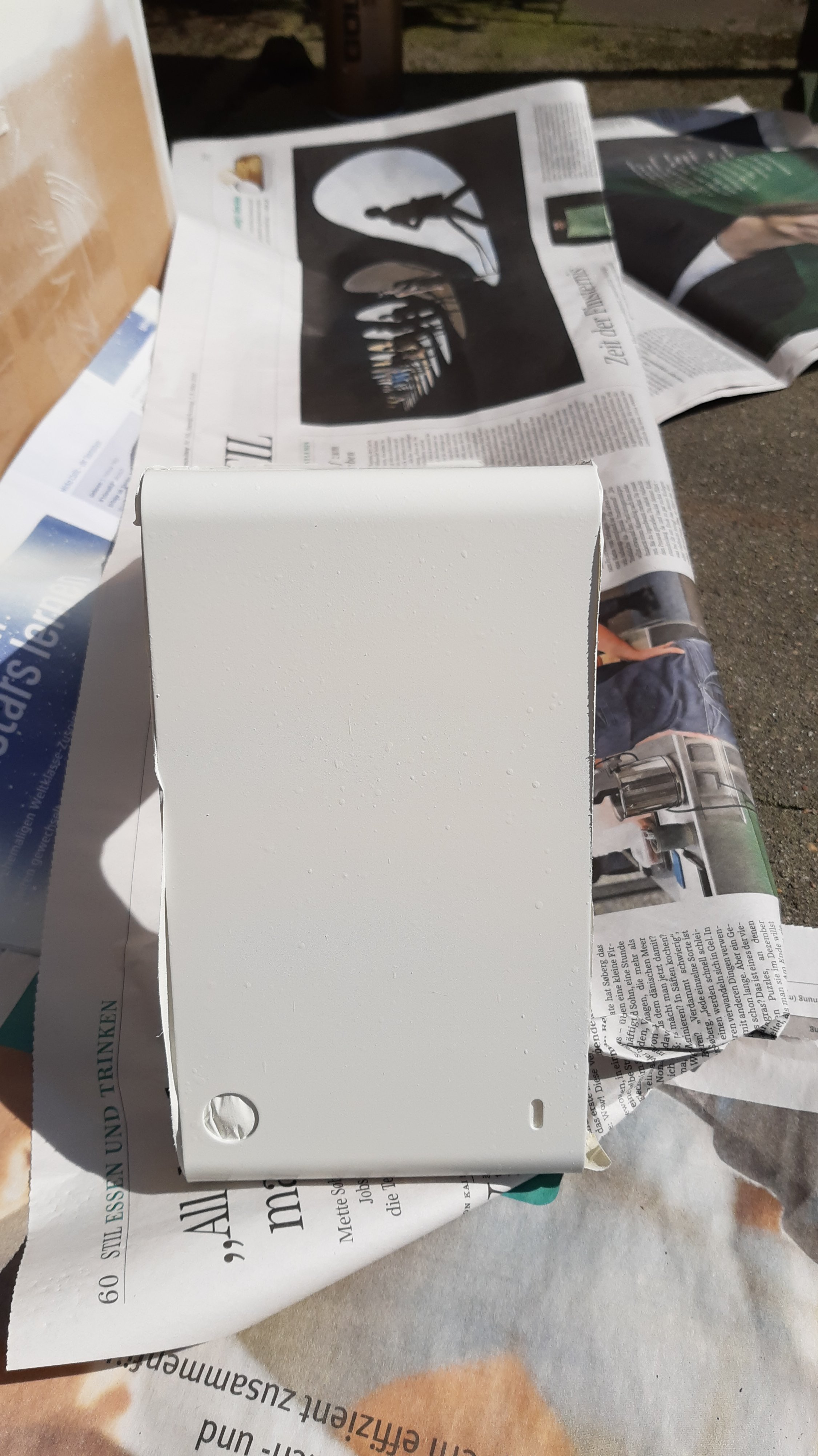

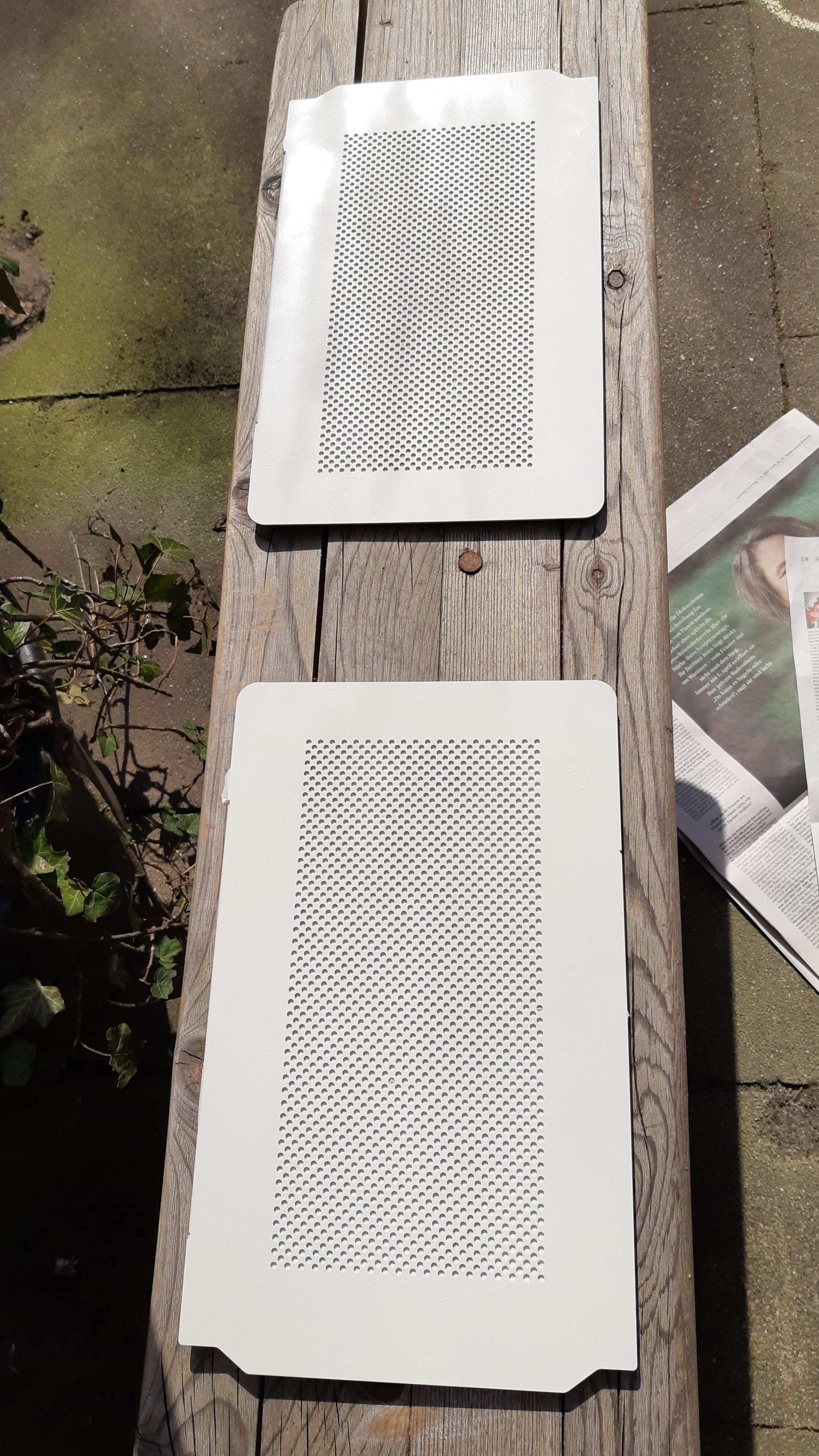

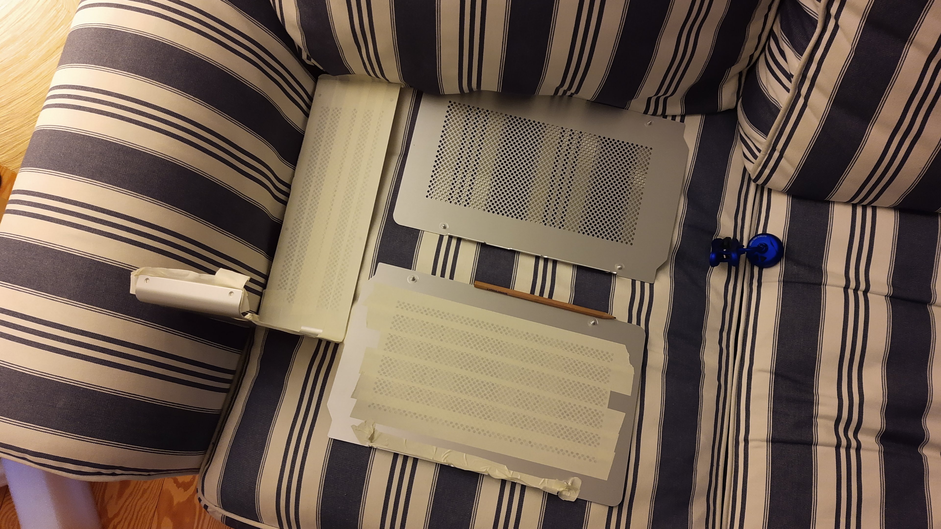

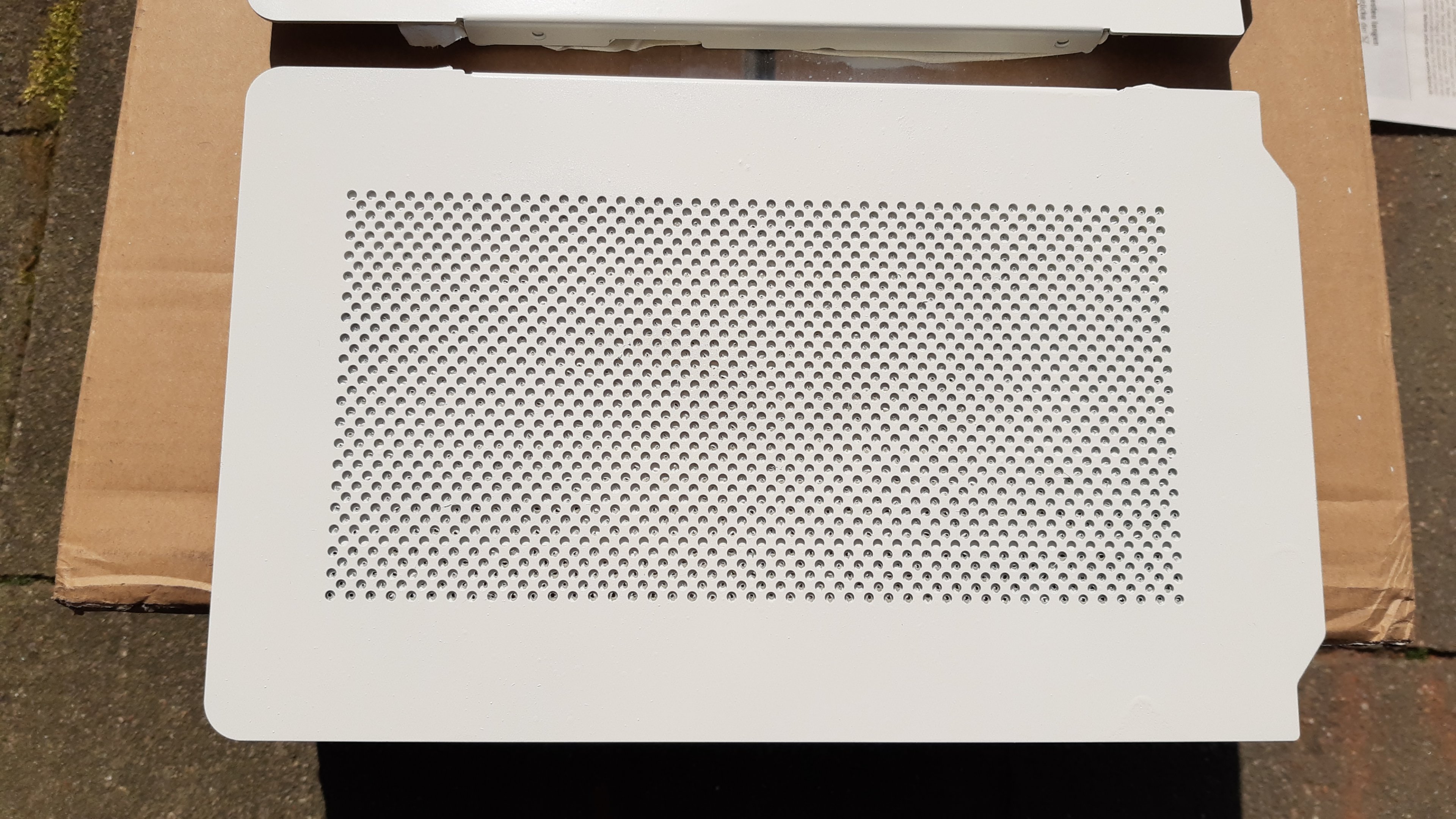

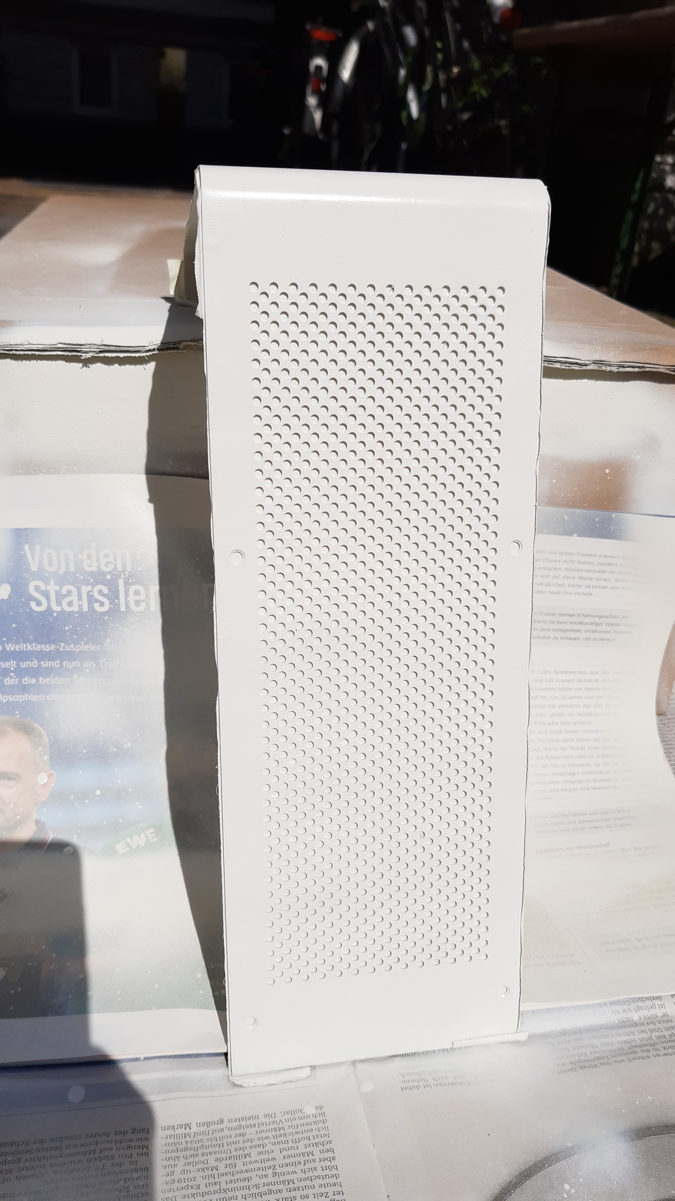

ich war heute ein wenig aktiv und habe mein Dan Case A4-SFX V4.1 in weiß lackiert und mit einem Chromrand versehen. Natürlich ist es keine perfekt ebene Lackfläche geworden, weil ich einfach Anfänger bin, was das angeht. Aber die Struktur gefällt mir sehr gut und der Mattlack ebnet alles noch ein wenig ein.
Morgen werde ich dann meine Hardware aus dem alten Gehäuse ausziehen lassen und in das Gerüst des neuen ein. Mehr Bilder kommen dann morgen oder übermorgen.
Viele Grüße aus der Sonne des Nordens :schluck:

Welche Farbe hättest Du denn gerne? :p
Ich kann Dir nur sagen, dass es wirklich nicht schwer war und sich sehr gelohnt hat bisher. Ich bin auch sehr gespannt, wie es dann fertig gebaut mit Inhalt aussehen wird. Insgesamt finde ich das Sprayen wirklich ne sehr coole Möglichkeit. Das hätte ich so nicht gedacht. Ich kann es sehr empfehlen!
Wenn Interesse besteht, kann ich gerne was zu den verwendeten Dosen schreiben...
Reaktionen: Rhino One

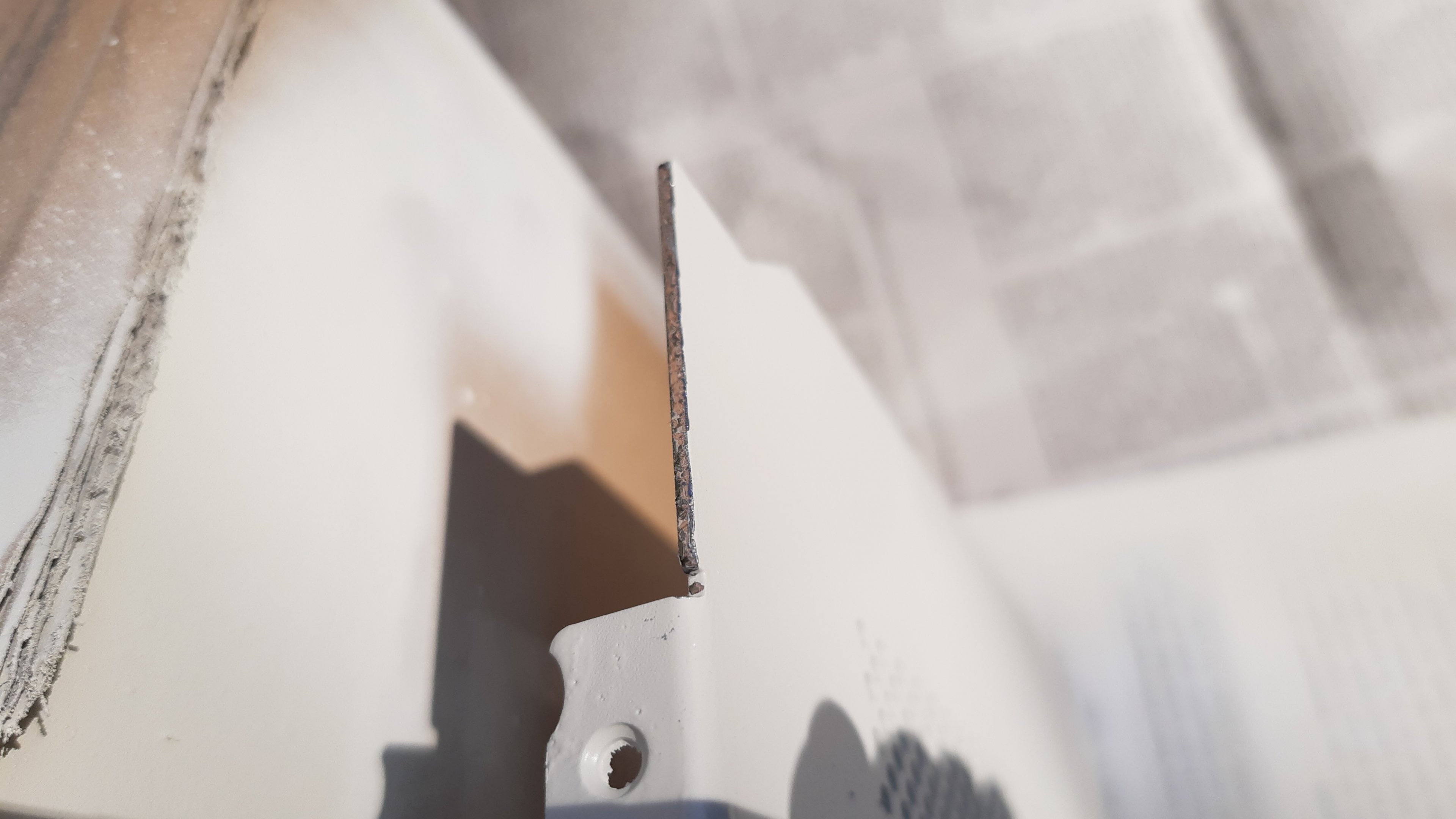

@Sebi19582 so diesmal den richtigen Sebi :daumen:. Ja in blau hätte ich das Gehäuse gerne. Haste das vorher abgeschleift ich bin skeptisch ob das bei schwarzen Gehäuse auch so schön wird.:mussweg:
Reaktionen: SebiLegend
@bigdaniel weiß vielleicht, ob das schwarze Gehäuse eloxiert ist. Dann würde ich es abschleifen, nachdem, was ich so gelesen habe. Es würde sonst nicht gut haften, weil die Oberfläche schon versiegelt ist. Blau könntest Du aber auch eloxieren lassen. Das ging mit weiß nicht. Dann würden sie die schwarze Schicht vielleicht vorher entfernen können oder so. Aber da musst Du dann ne entsprechende Firma fragen.
Beim silbernen Gehäuse hat die Sprayfarbe jedenfalls super gehalten und ist ja jetzt auch mit Klarlack versiegelt...

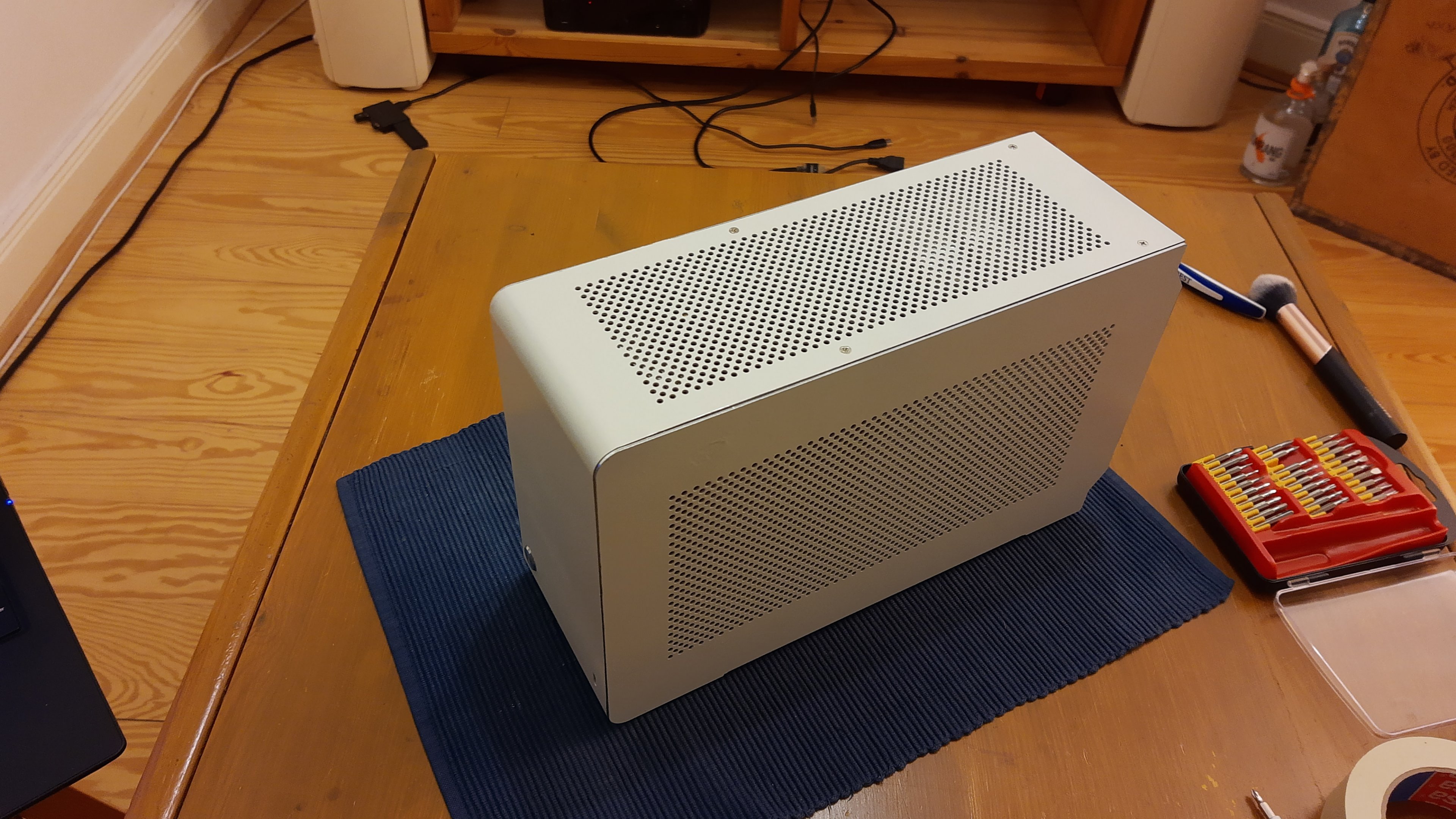

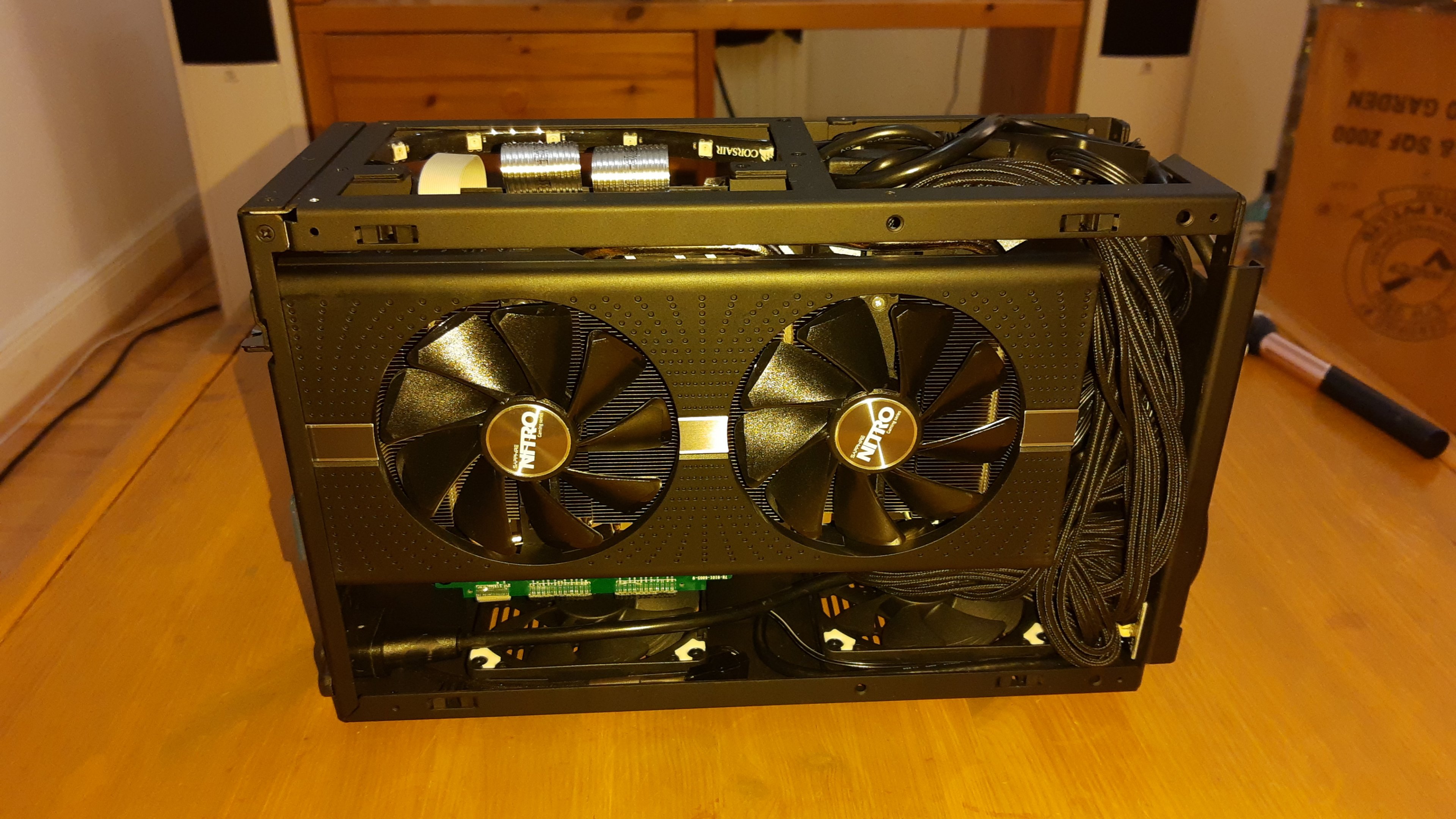

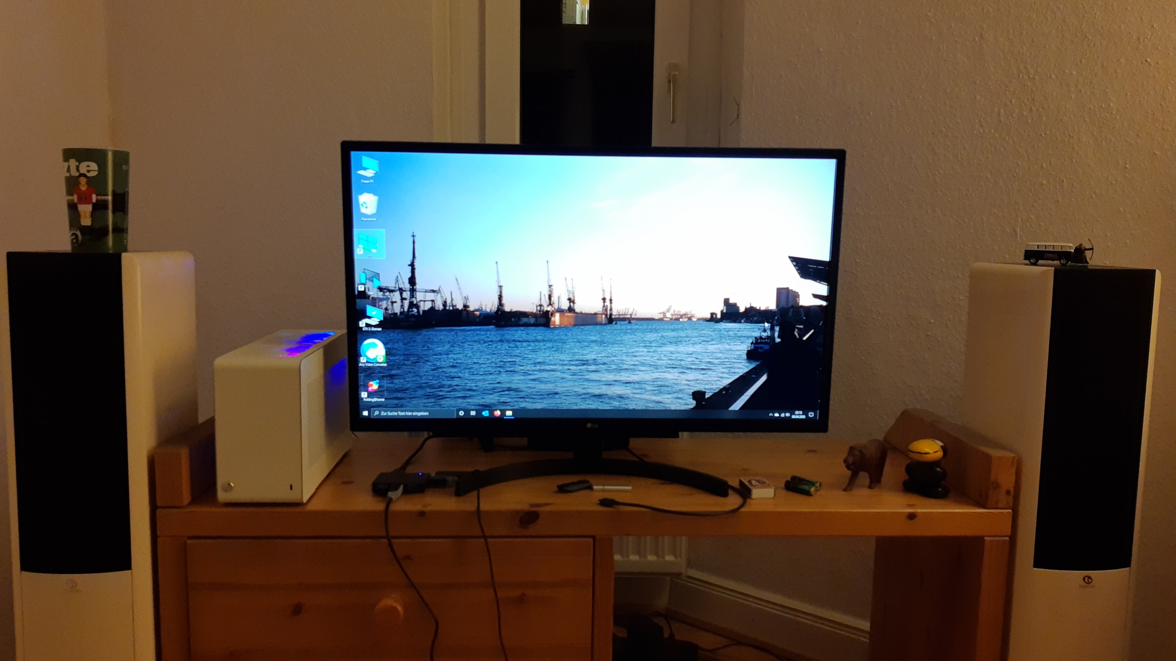

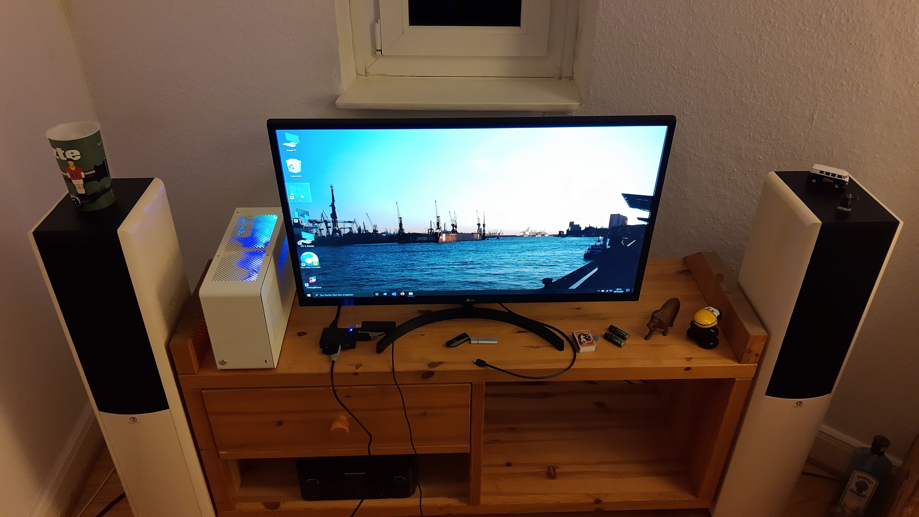

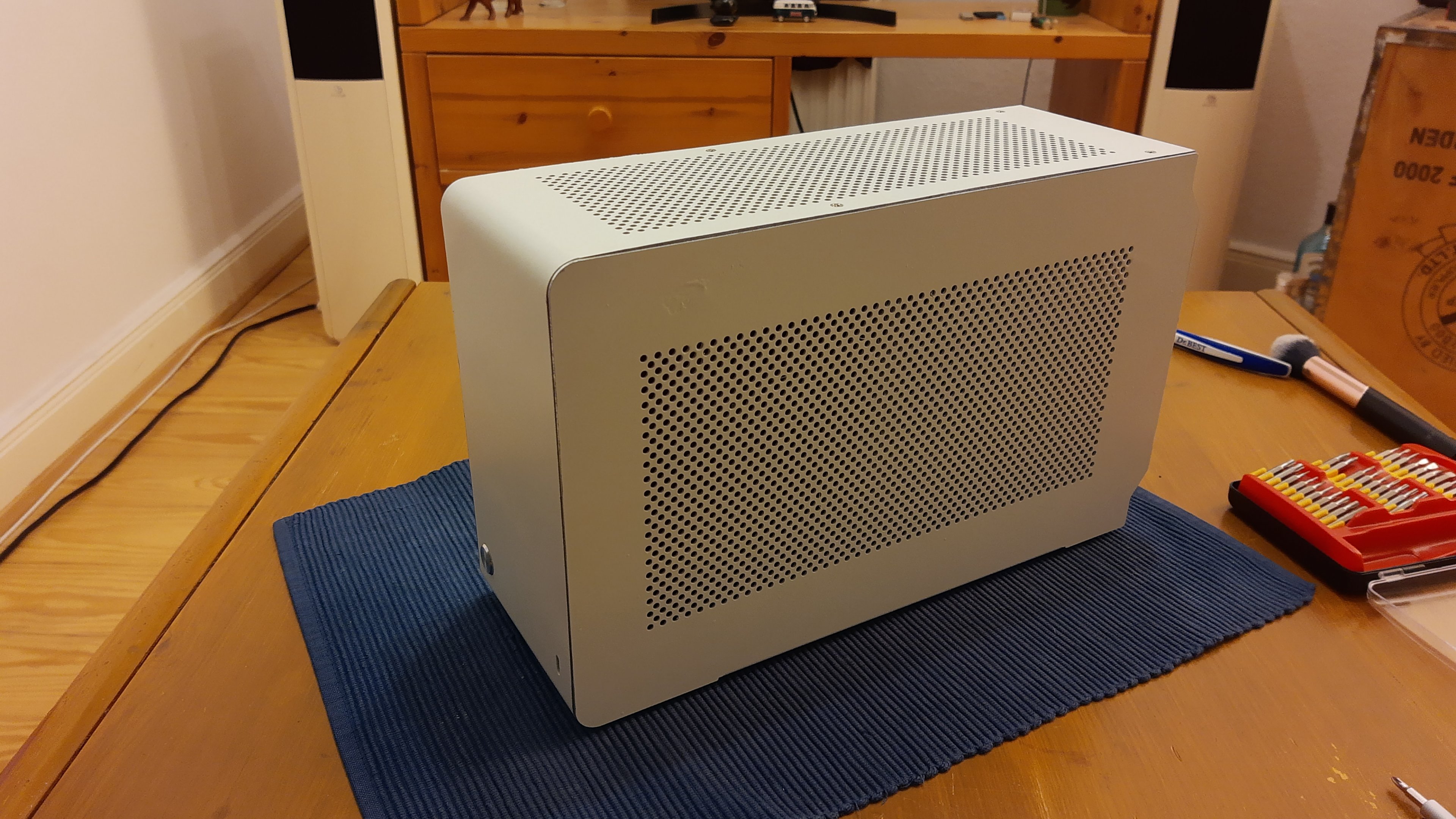

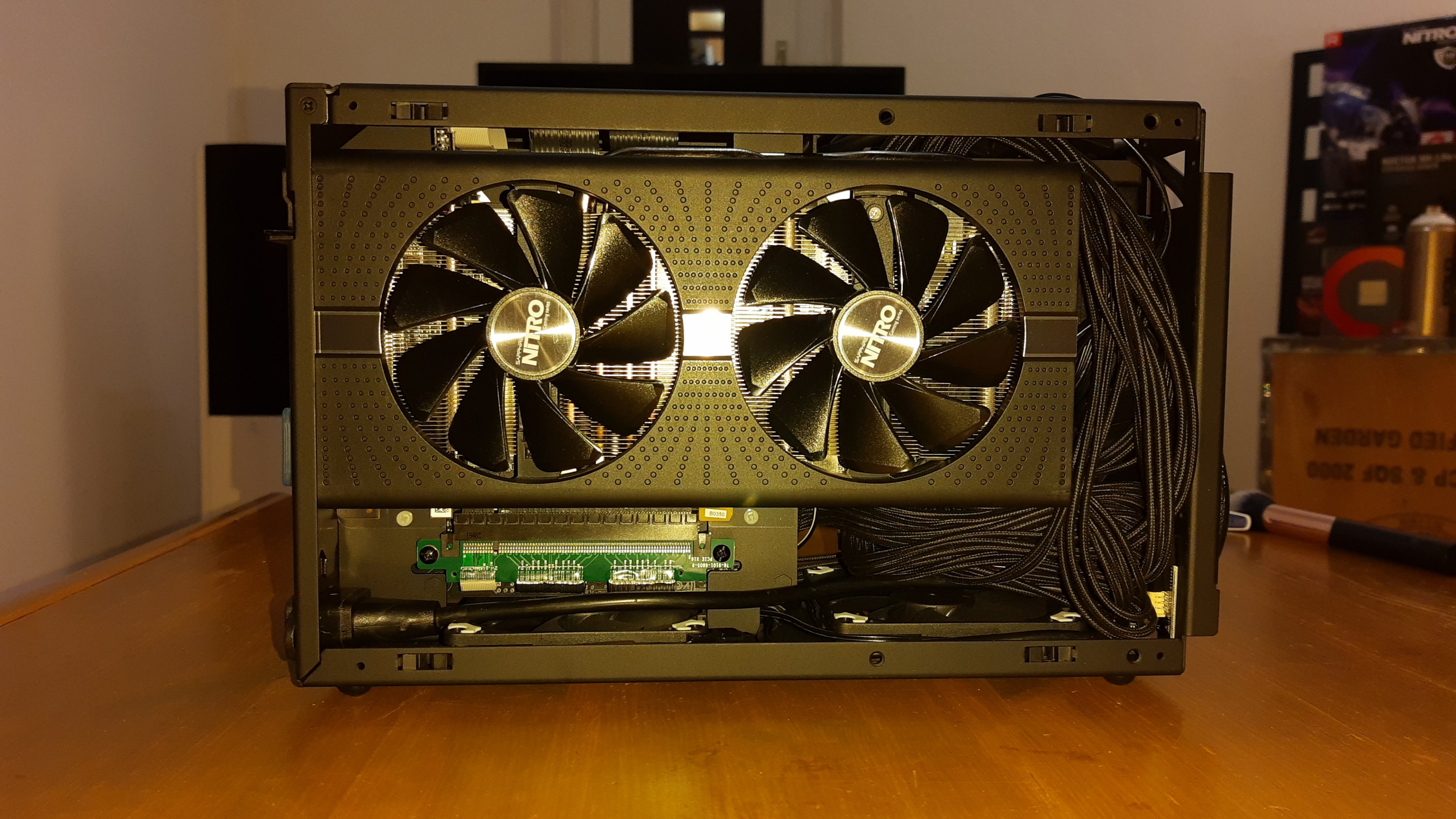

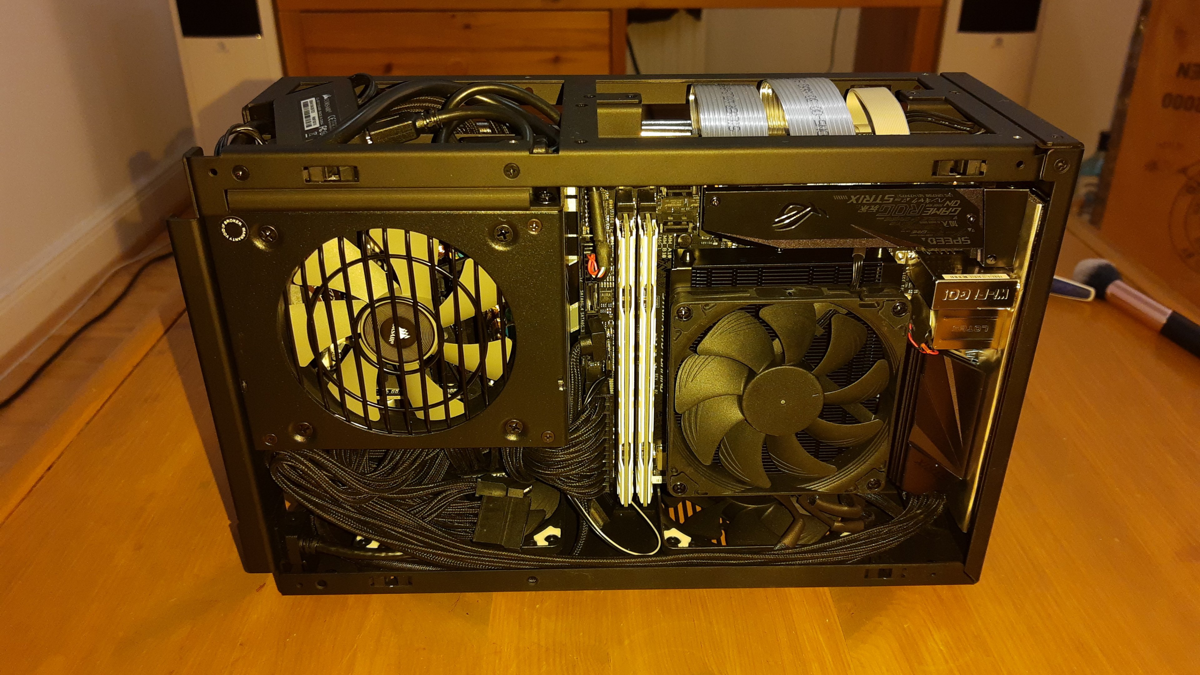

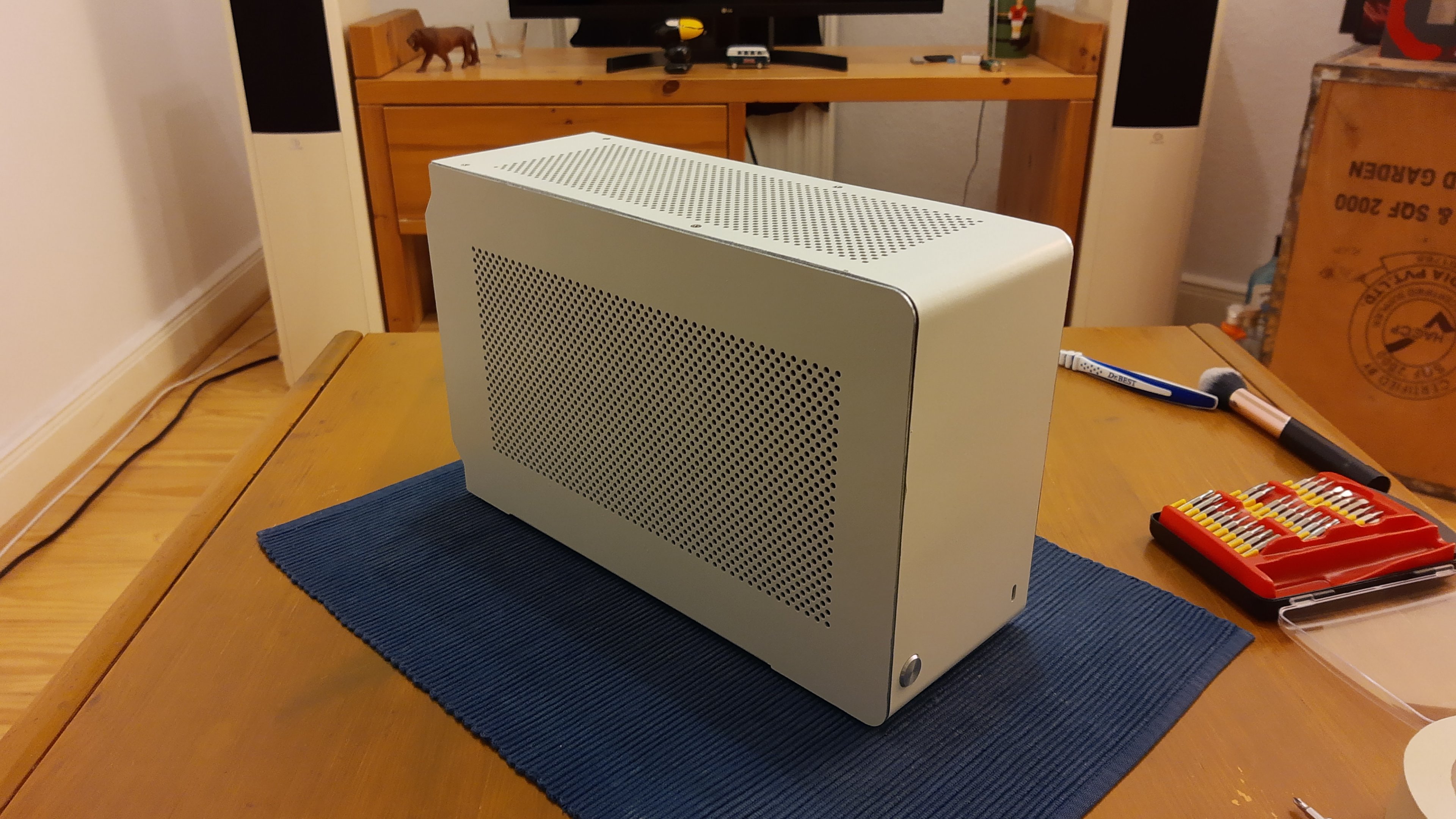

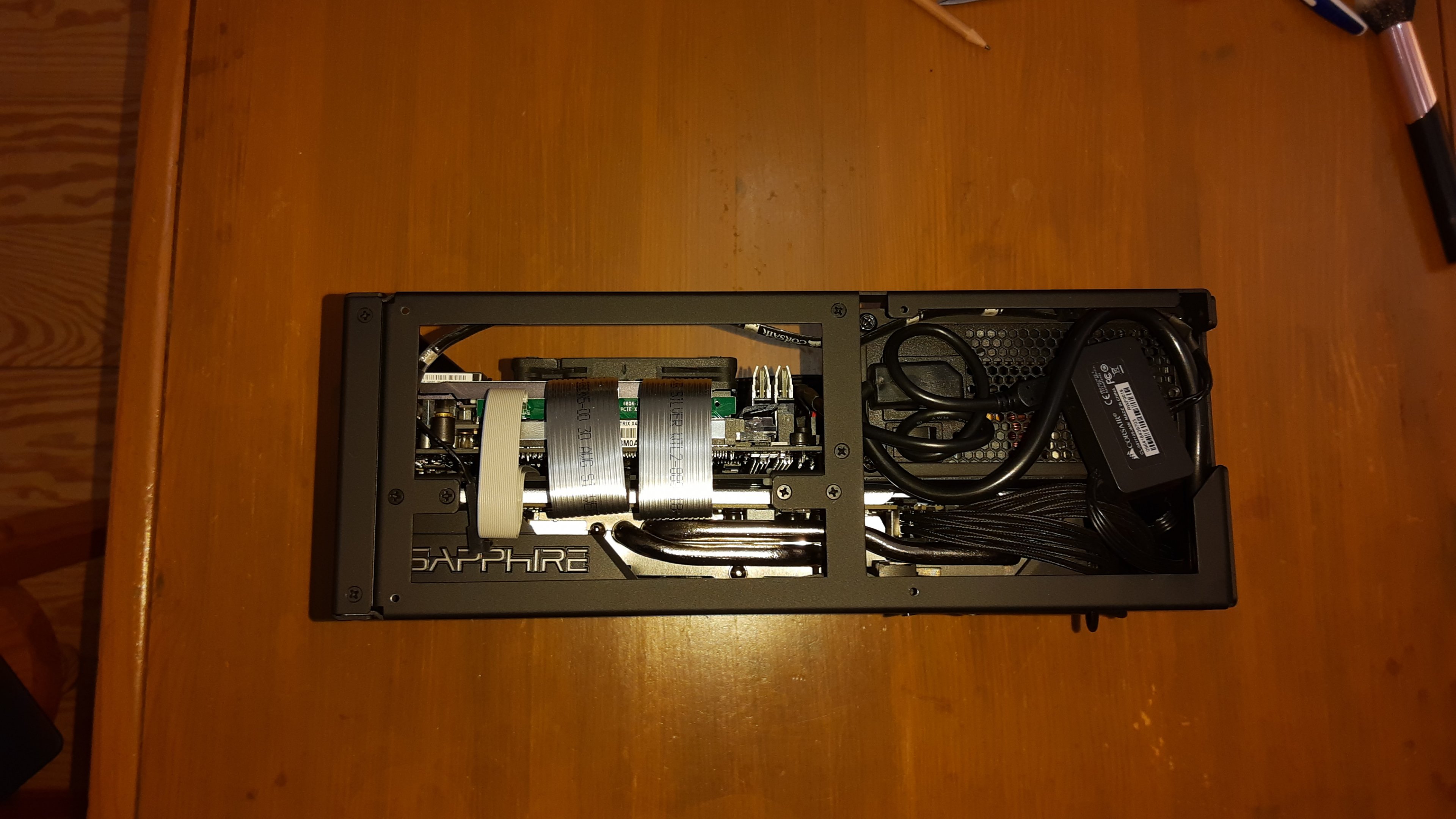

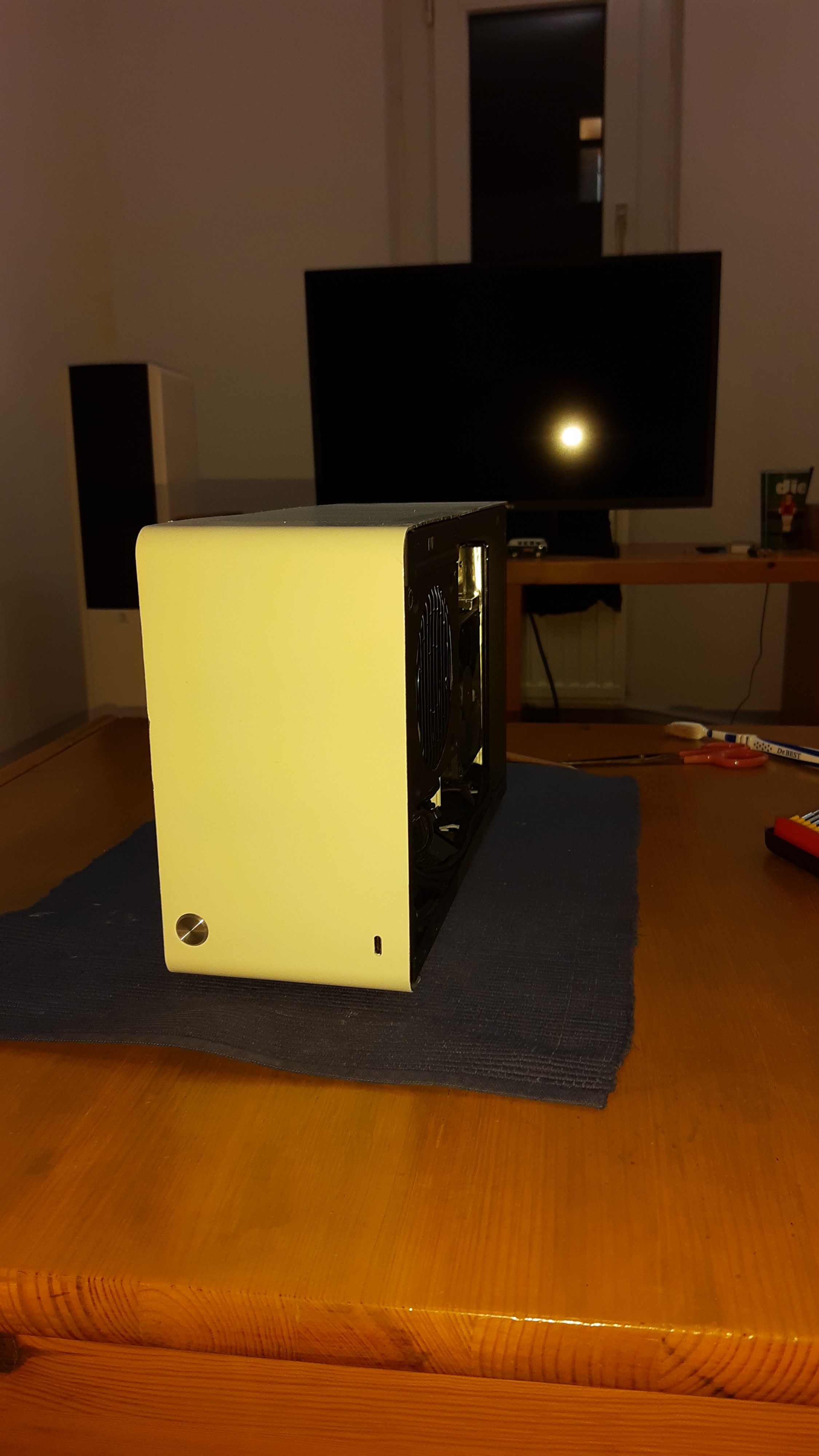

Moin Leude,

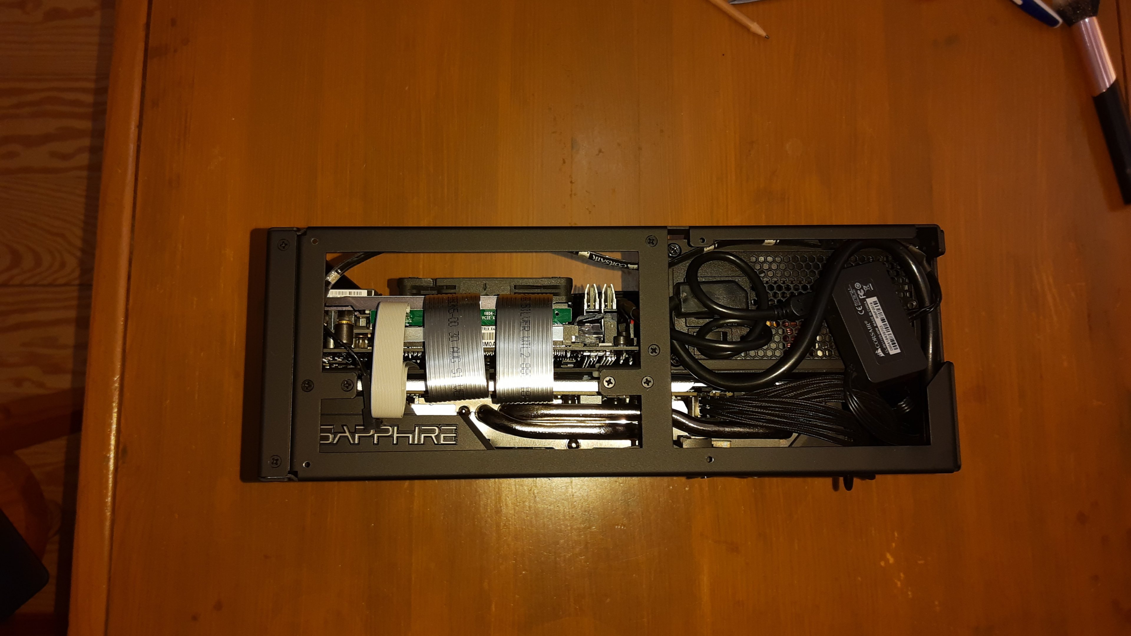

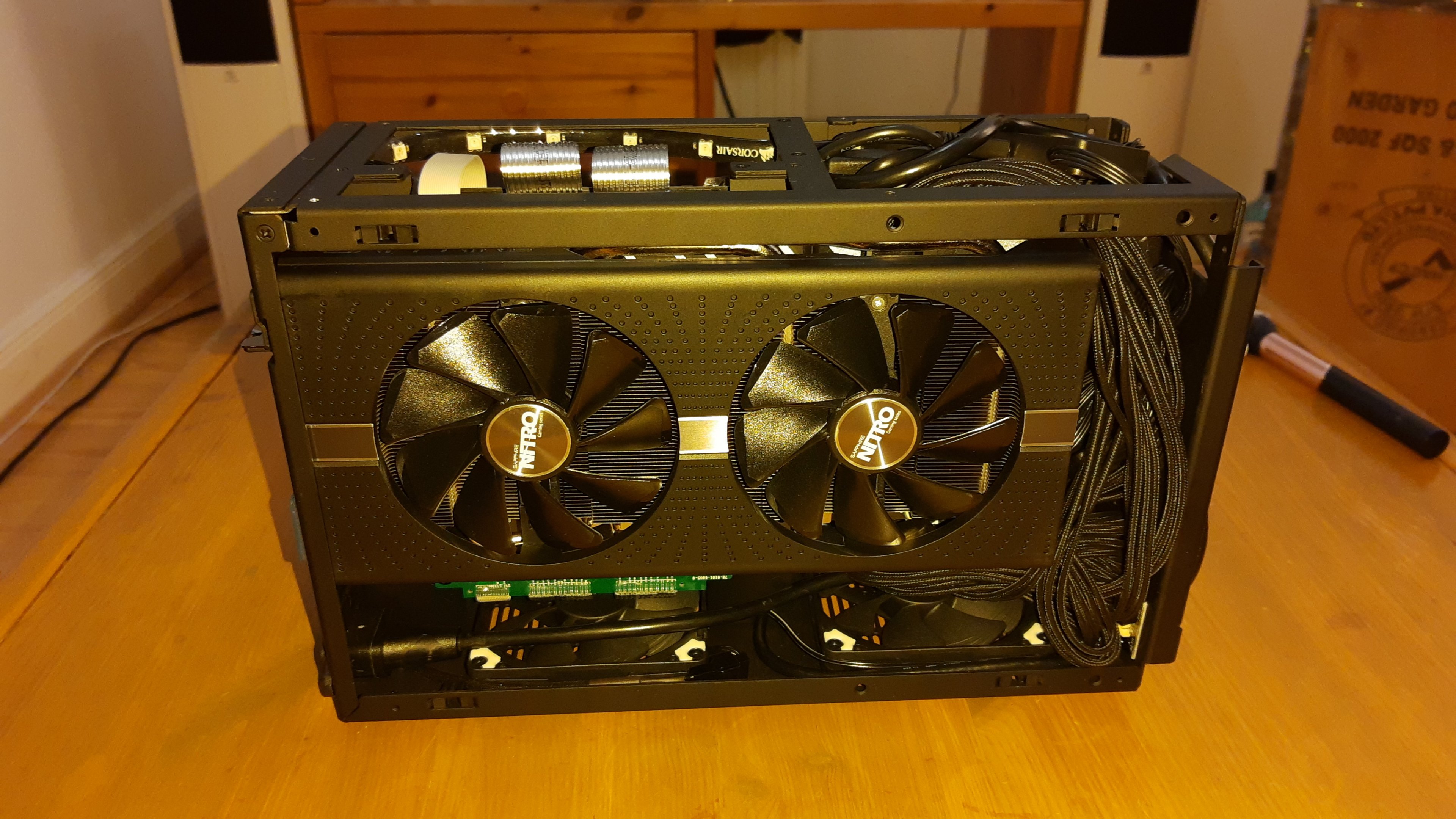

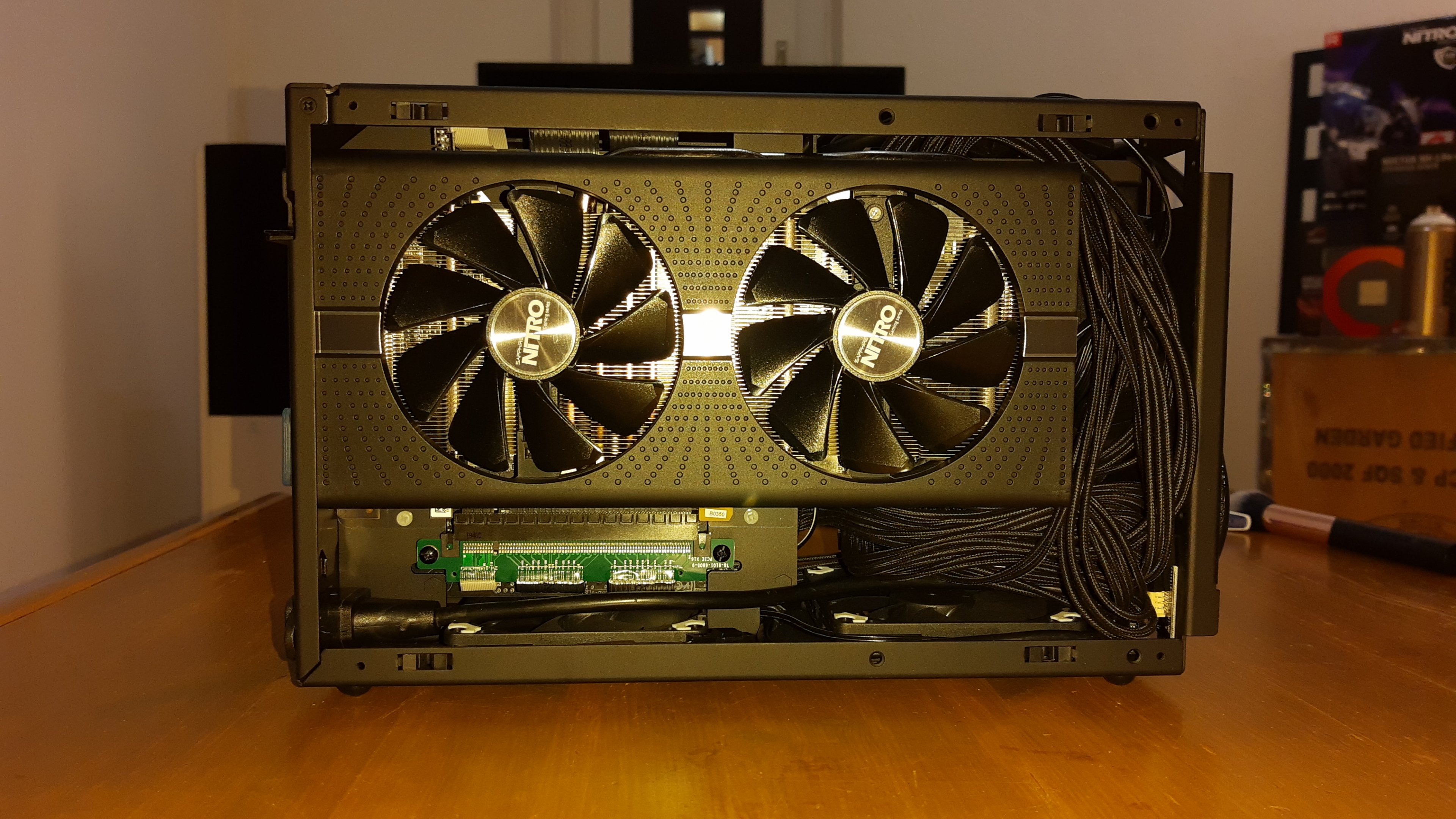

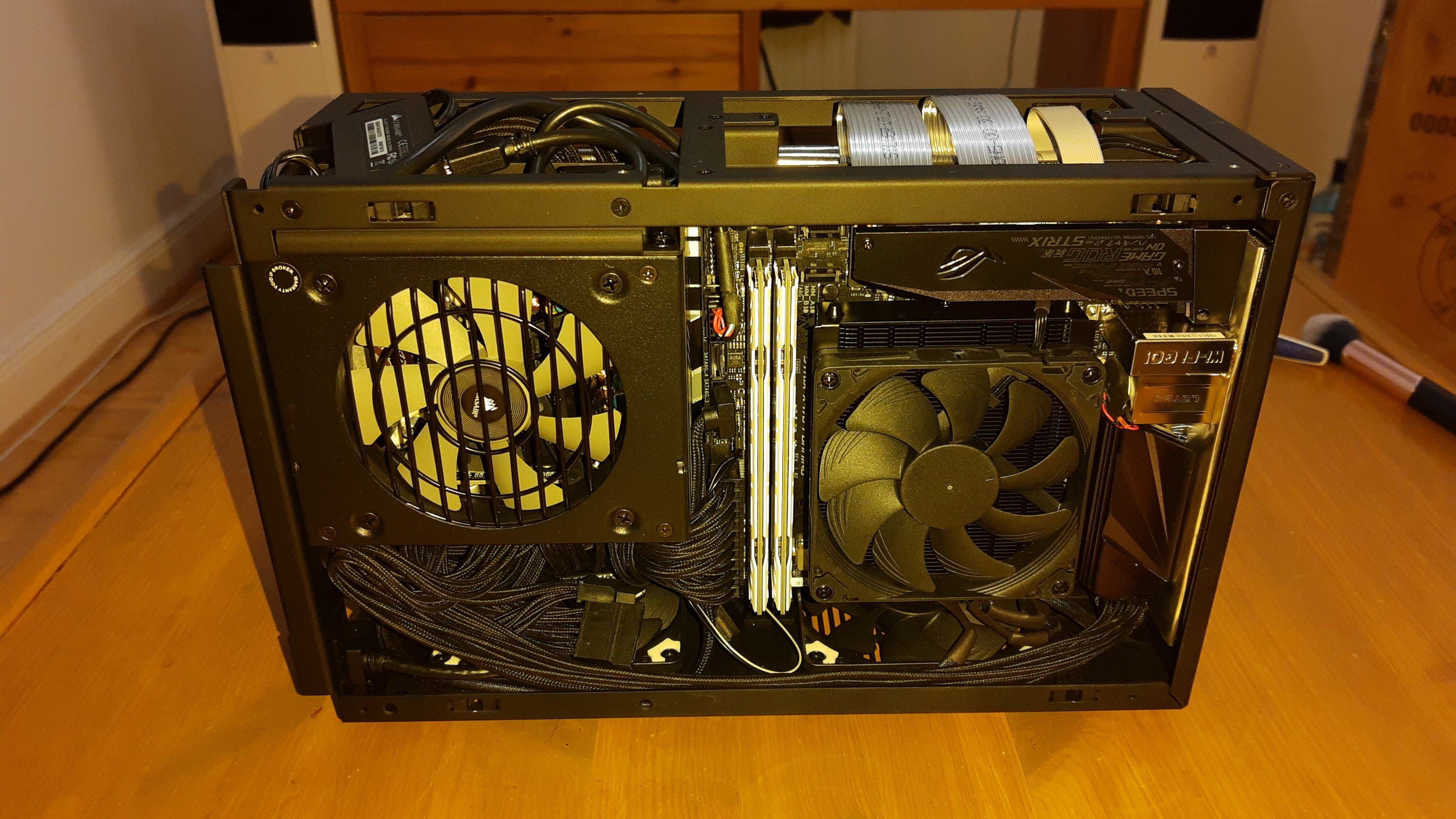

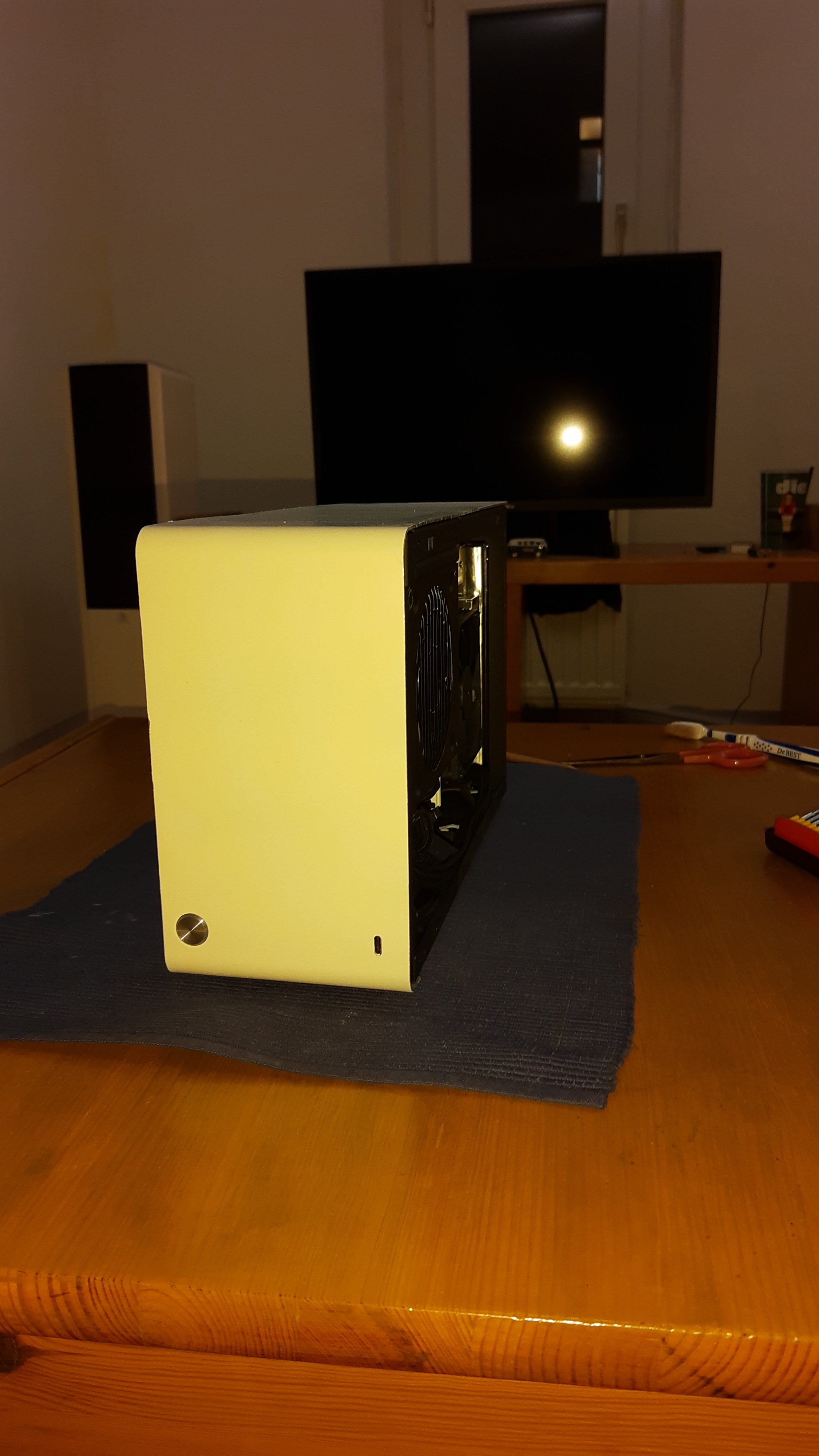

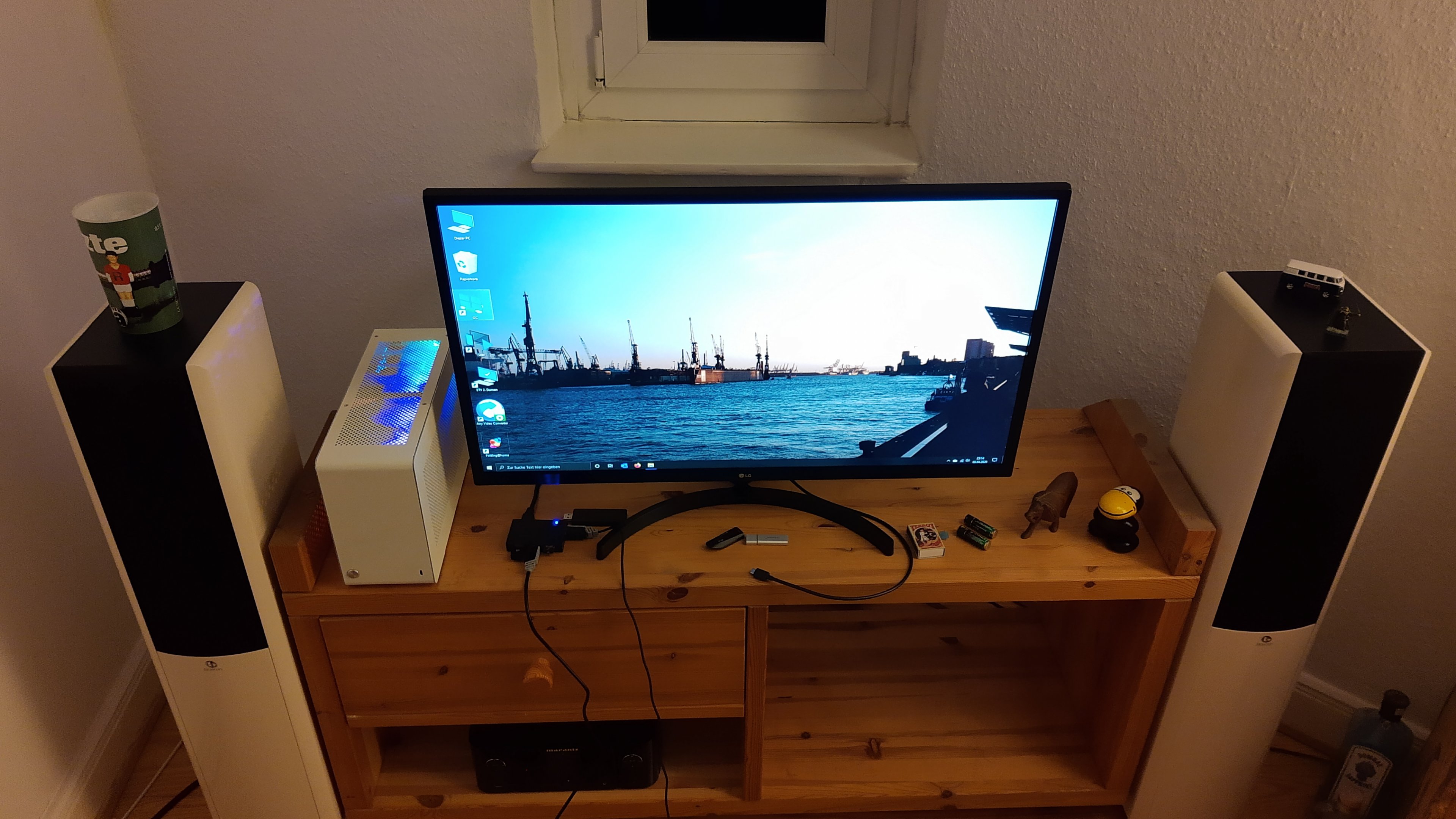

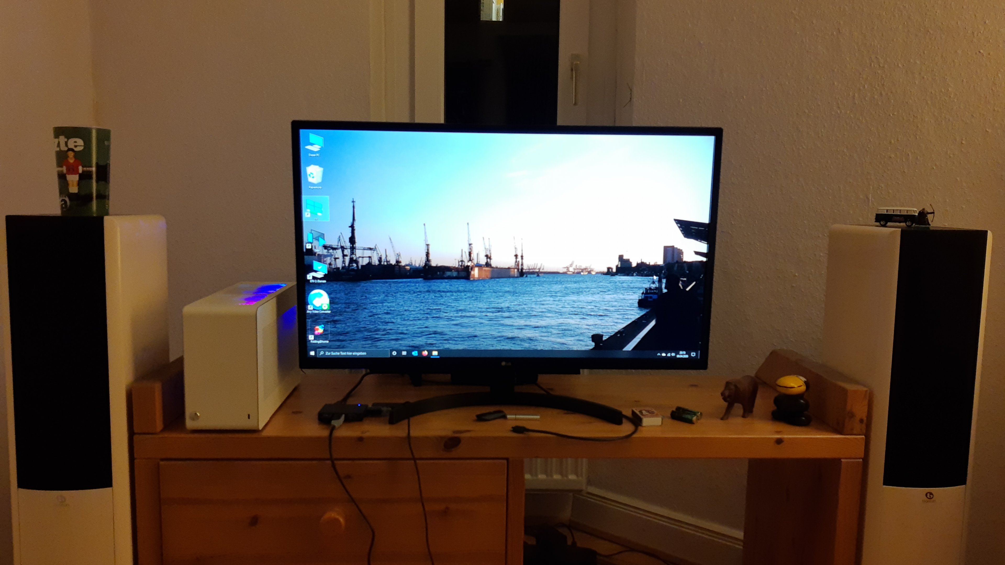

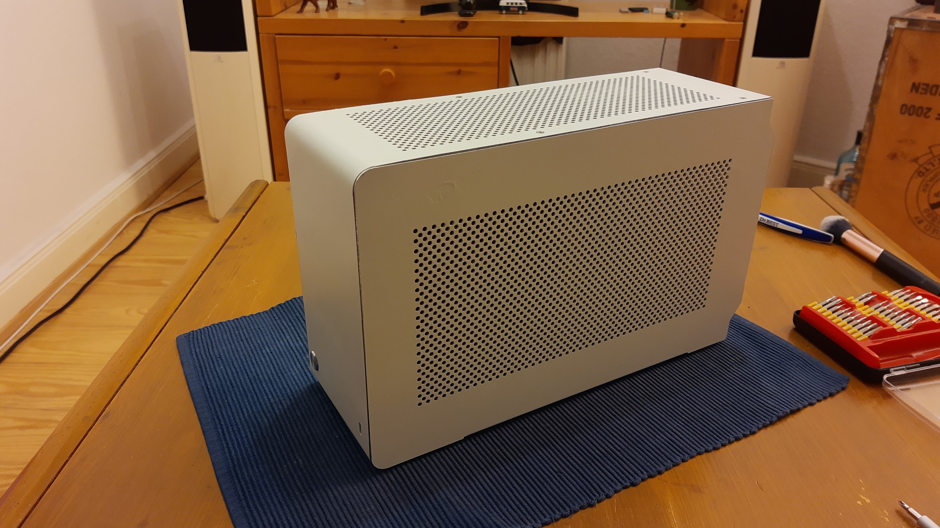

ich hab nun gestern den Tag mit dem Umzug verbracht. Am meisten Angst hatte ich tatsächlich, dass am Ende irgendein Kabel in dem Lüfter unten hangt. Zum Glück war das nicht der Fall.
Fast lächerlich war dagegen der Versuch, den USB-C-Anschluß des I/O-Hubs mit einem Adapter zu verbinden. Das Anschlussstecker hätte dann max. 2mm groß sein dürfen :lol: Macht aber nix
;) Das nächste Mainboard kommt bestimmt...
Insgesamt war mein bisher schwierigster Build im Raijintek Metis Plus aber wirklich ein Witz gegen den Einzug ins Dan Case A4-SFX. Und es liegt ganz und gar nicht an @bigdaniel s Konzept. Die Anleitung ist sehr gut. Das ganze Gehäuse ist wirklich Wahnsinn, aber einfach auch wahnsinnig aufregend, weil man gefühlt nur eine Chance hat und es sonst nie wieder auseinander bekommt ;) Schlimmer als bei Stephen King :p
Alles bringt aber nichts, wenn ich bei der Planung Fehler mache: Es gibt einen Grund, warum ich noch keine Sapphire RX580 Nitro+ in einem A4 SFX gesehen habe. Theoretisch ist sie nicht zu dick, praktisch liegen die Lüfter an der Außenwand an. Ich konnte mit ein bißchen Basteln für ein wenig Abstand sorgen. Dieser ist aber so gering, dass es zu Verwirbelungsgeräuschen kommt, die sehr unschön sind und schon bei 1000rpm sehr deutlich werden.
Habt Ihr dort vielleicht ne Idee, wie man dort Abhilfe schaffen kann?
Sonst werde ich das gute Stück wohl tauschen müssen. Mit 45mm Dicke laut Datenblatt von geizhals.de hatte ich eigentlich gehofft, dass sie passt. Mir gefällt die Optik dieser Karte einfach sehr gut.
So, viele Worte wenig Sinn. Anliegend findet Ihr noch Bilder vom derzeitigen Zustand. Insgesamt bin ich gerade mit der Lackierung und dem Chromrand sehr zufrieden und mit Corsair-LED-Streifen inkl. Controller. Vielleicht kann ich noch einen zweiten in den Deckel stopfen :daumen:
Ich wünsch Euch sonnige Ostern und bleibt Gesund!
