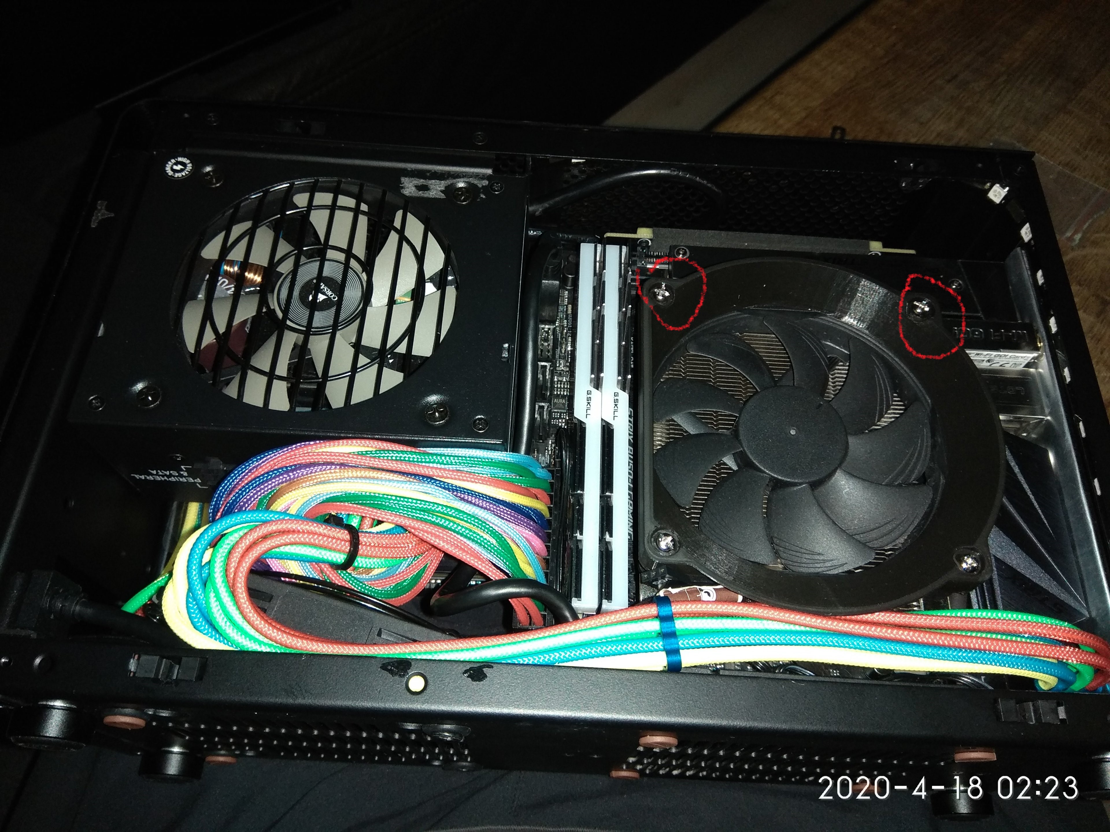

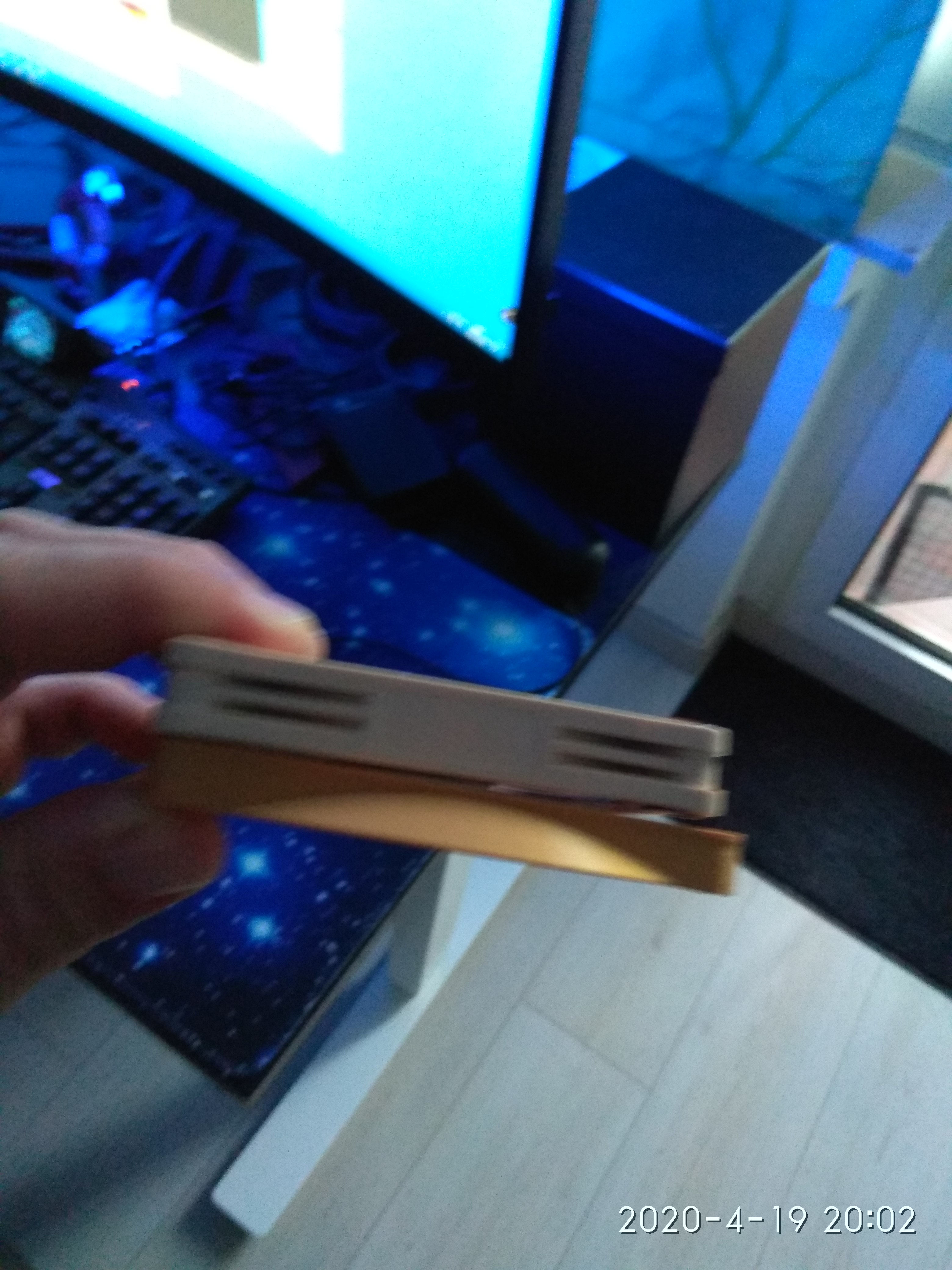

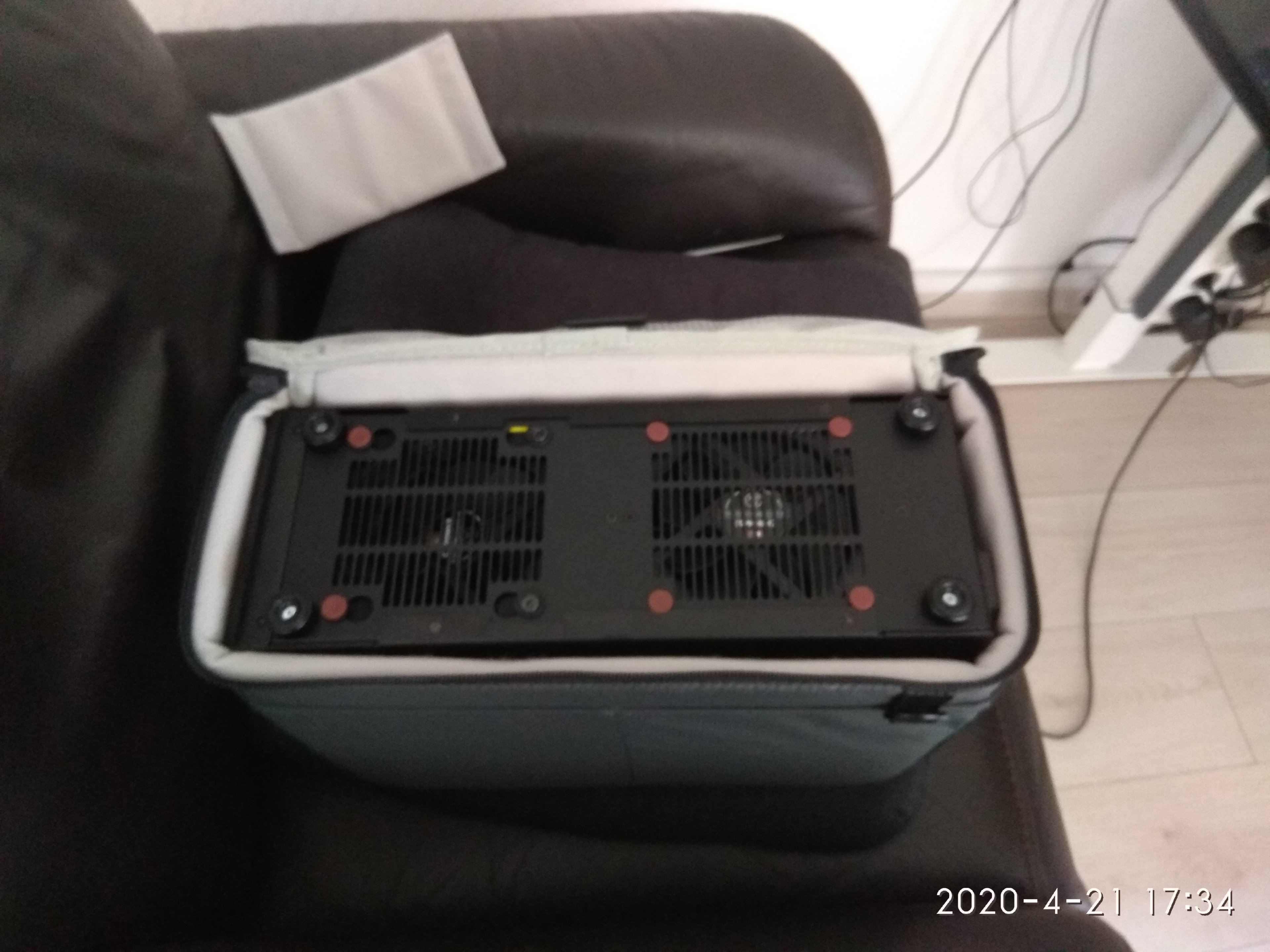

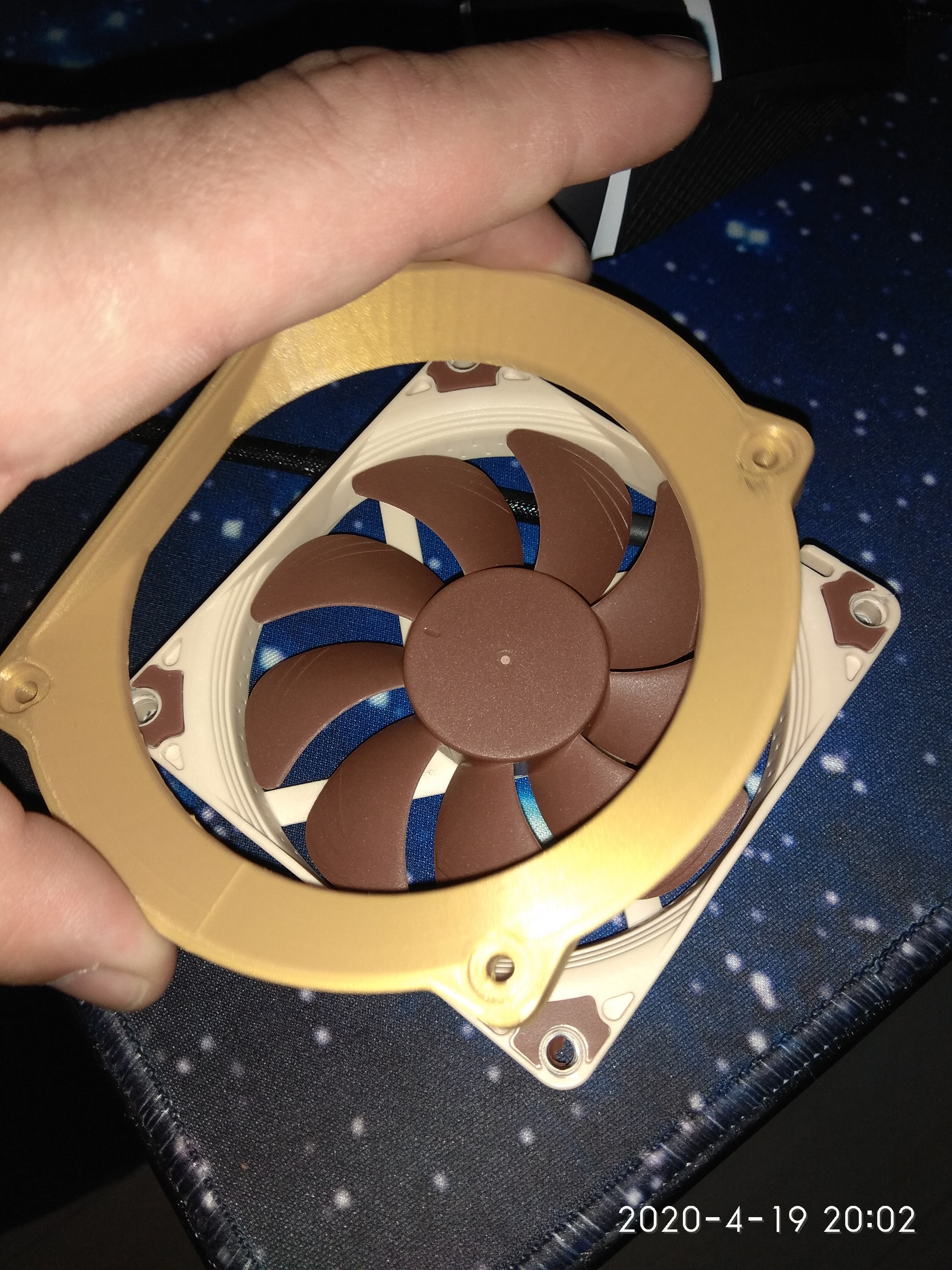

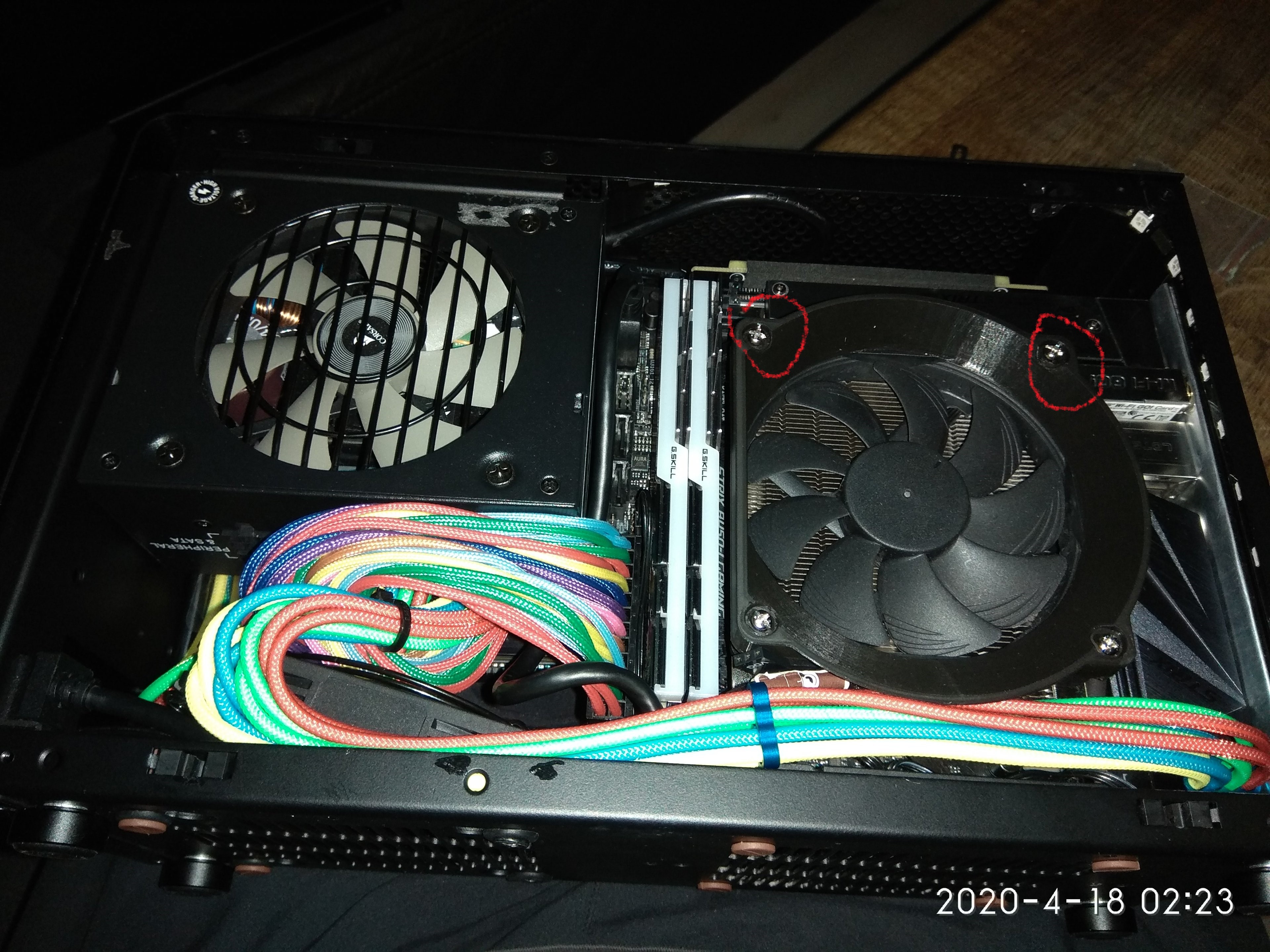

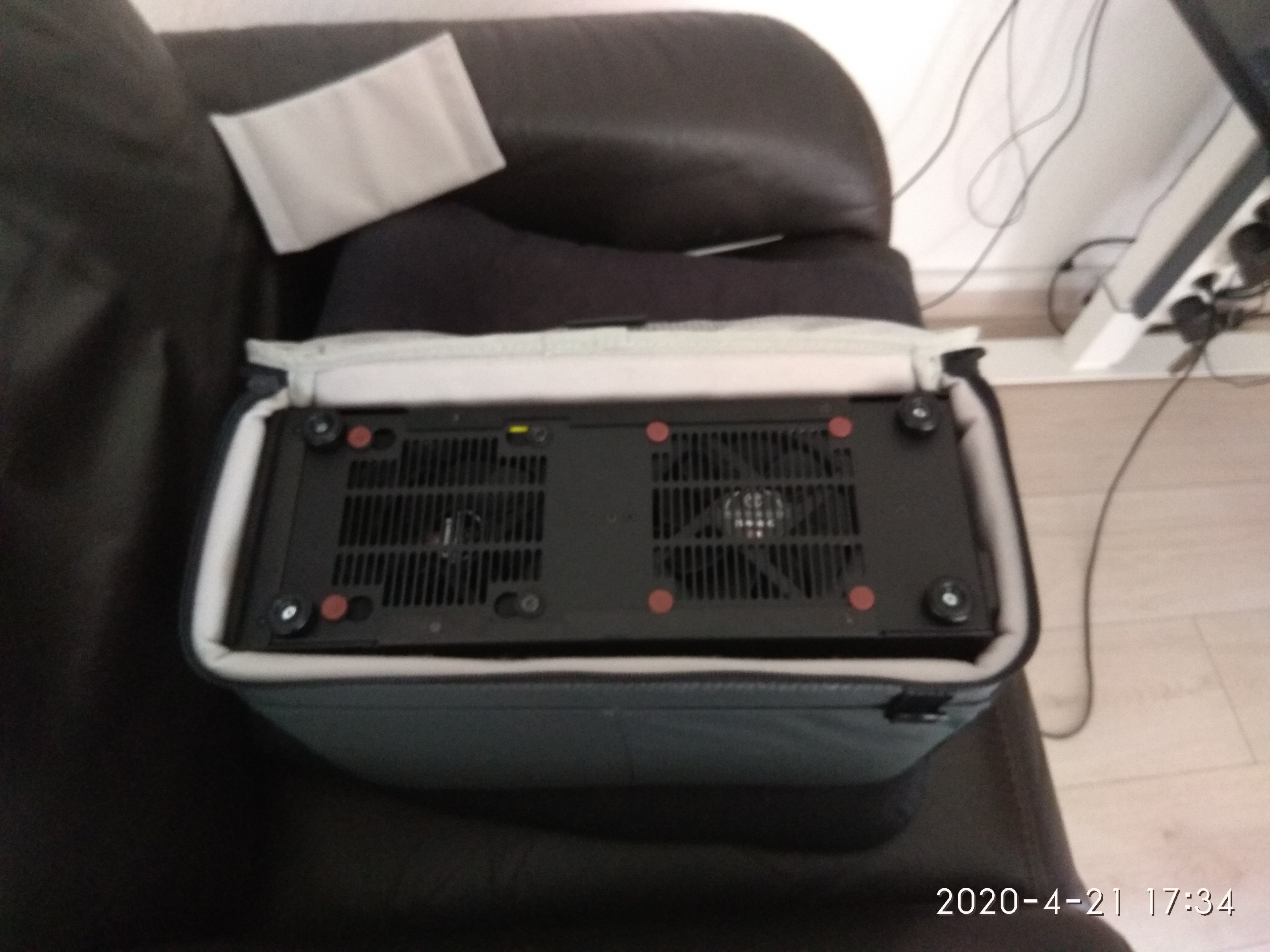

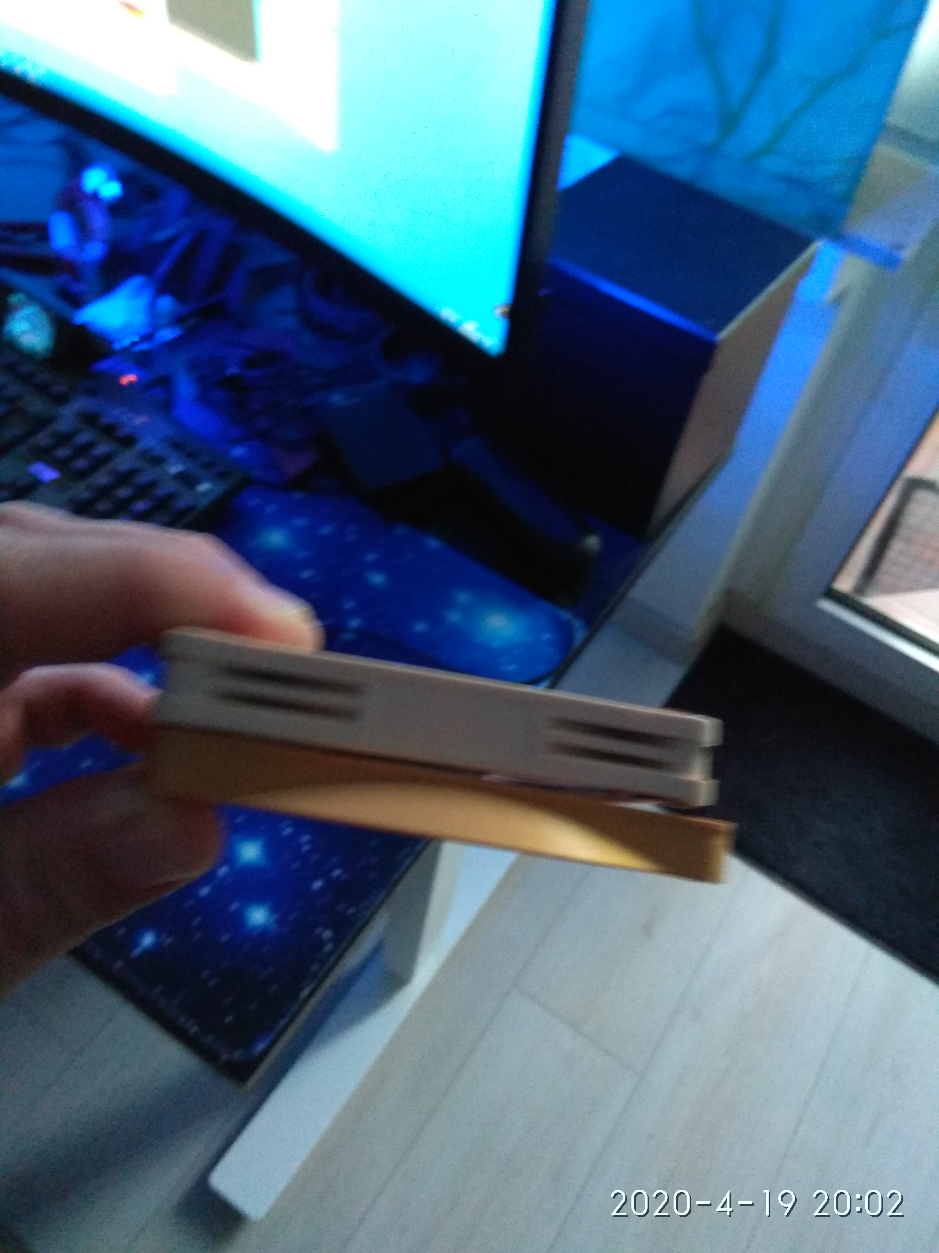

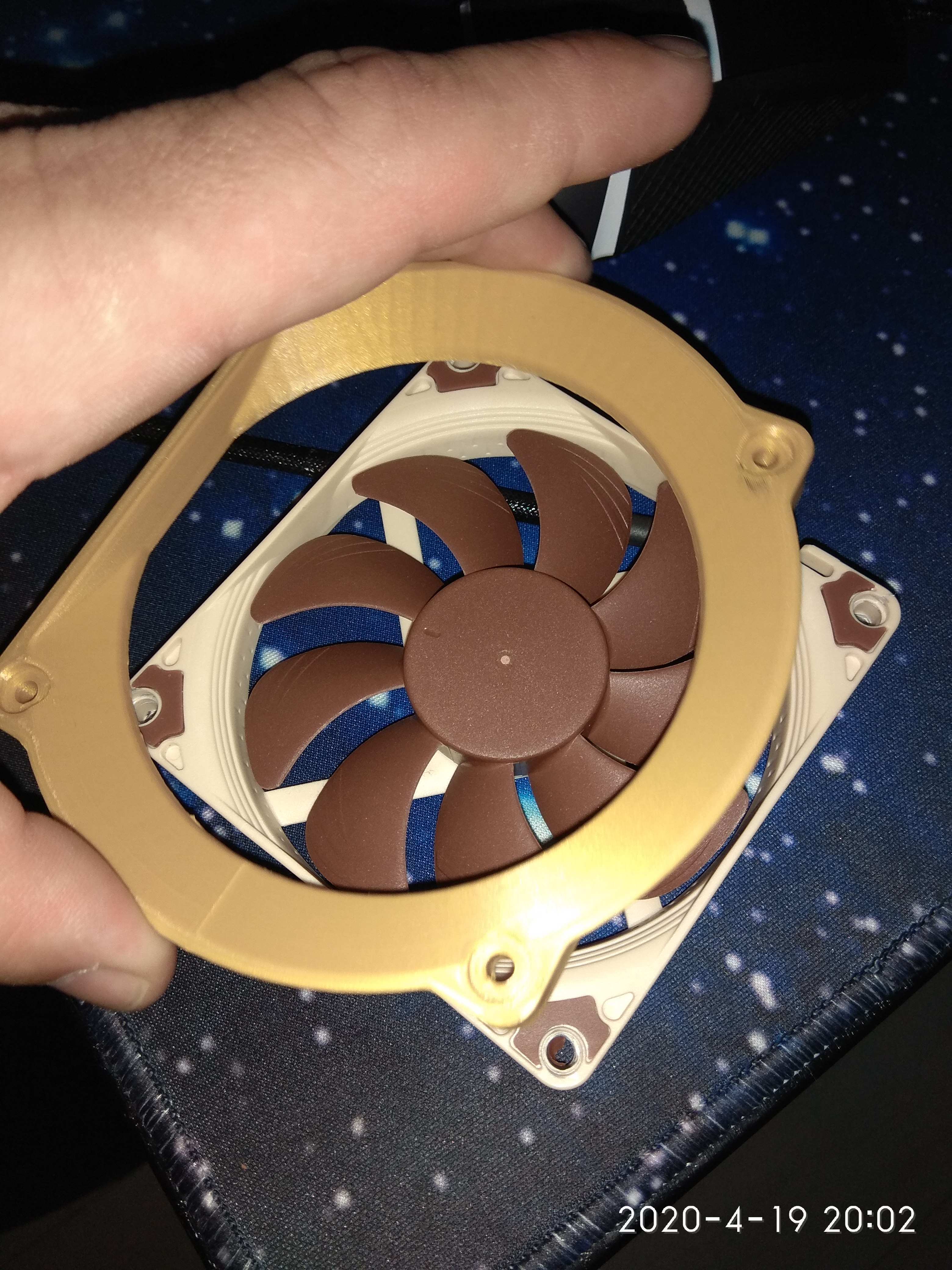

14 unter dem Mainboard und max 25 unter dem Netzteil.
Reaktionen: Ray Donovan und SebiLegend
Ja passt rein aber da er zu nah an der Gehäusewand saß und die luftverwirbelungen mir zu laut waren, habe ich lieber einen dünnen Lüfter mit Fan duct genommen.
Temps bewegen sich nur 3-4 Grad nach unten. Mit den 25mm dicken lufter
Reaktionen: SebiLegend
@Rhino One @Ray Donovan Der Gedanke mit den Verwirbelungen kam mir auch gleich, weil ich das auch bei der Grafikkarte erlebt hatte. Und die Geräusche sind eher unschön und nicht einfach nur lauter.
Wenn die Temps dann wirklich mit den Ryzen 5 3600 und ggf. einem Fan Duct zu hoch sein sollten auf Standardeinstellungen, kann man lieber ans Undervolting denken mit nem Offset. Das macht dann meiner Meinung nach mehr Sinn vor allem bzgl. der Kosten.
Reaktionen: Rhino One
Bekommt man. Da bin ich mir ziemlich sicher, gerade mit Undervolting und ner eigenen Lüfterkurve. Der L9a ist läuft bei mir mit ca. 1500 U/min und die beiden 92x15 mit festen 1200 U/min und ich mag es auch sehr gerne sehr leise :daumen:
Wenn man die Ohren ans Gehäuse hält, hört man natürlich was. Aber irgendwelche Geräusche hat man ja in der Regel immer, wenn man am PC sitzt, z.B. Ton von Musik, Filmen oder vom Zocken. Gerade beim Zocken würde ich mir mehr n Kopf über die Grafikkarte machen als über den L9a.
Die Staubfilter sehen nicht so aus, als ob sie Löcher hätten, um Lüfter mit zu verbinden. Bei "normalen" Cases bin ich eigentlich ein Freund von Staubfiltern, weil sie den Airflow kaum behindern und das Einstauben natürlich begrenzen. Beim Dan Case habe ich aber selbst auch davon Abstand genommen, damit sich die Luft "ungestört" durchs Gehäuse bewegen kann. Dann mache ich die Kiste lieber einmal mehr auf und entstaube sie. Das ist hier meiner Ansicht der sinnvollere Weg, um die Temperaturen unter Kontrolle zu halten.

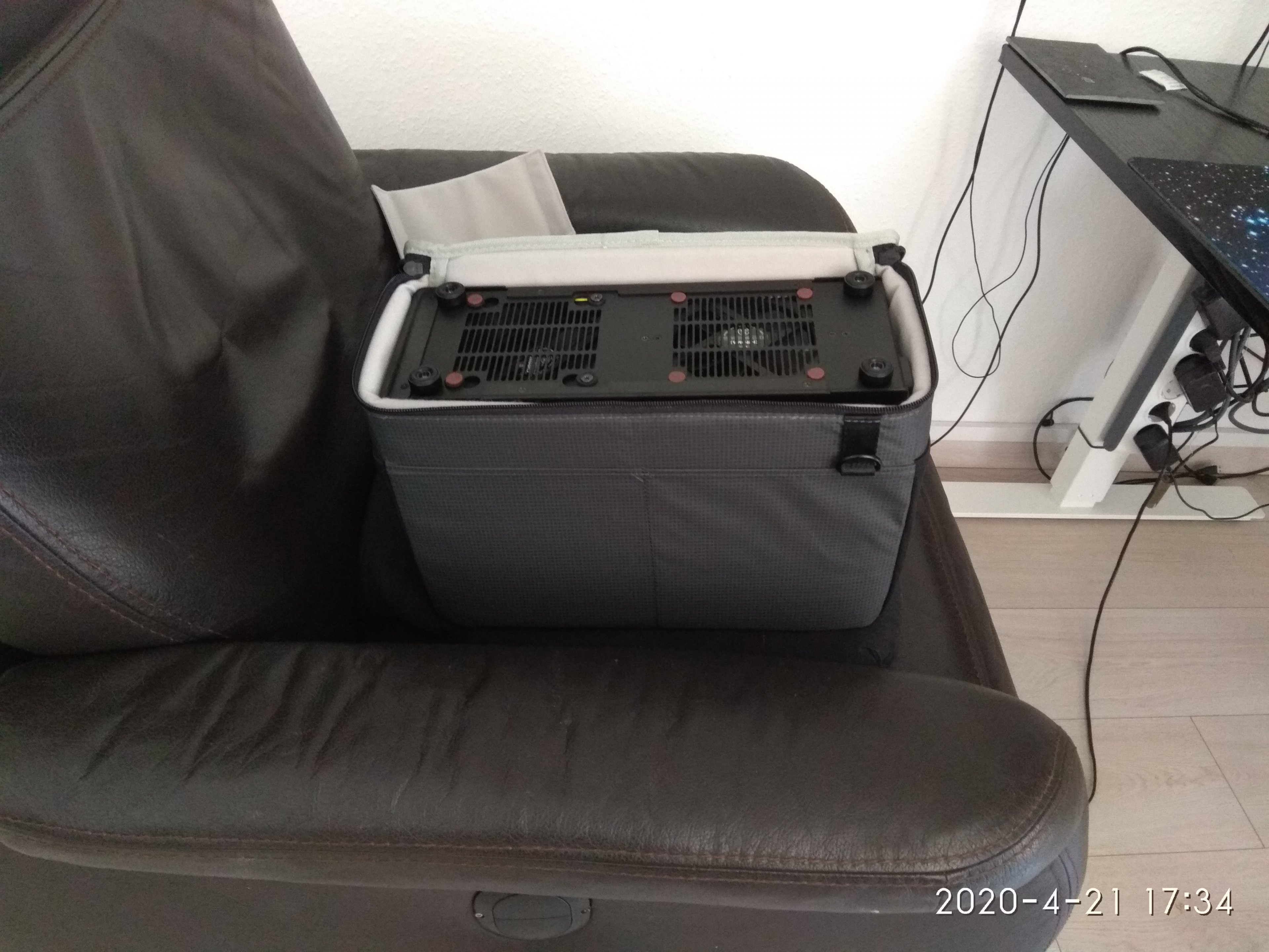

Reaktionen: SebiLegend und Blaze1987

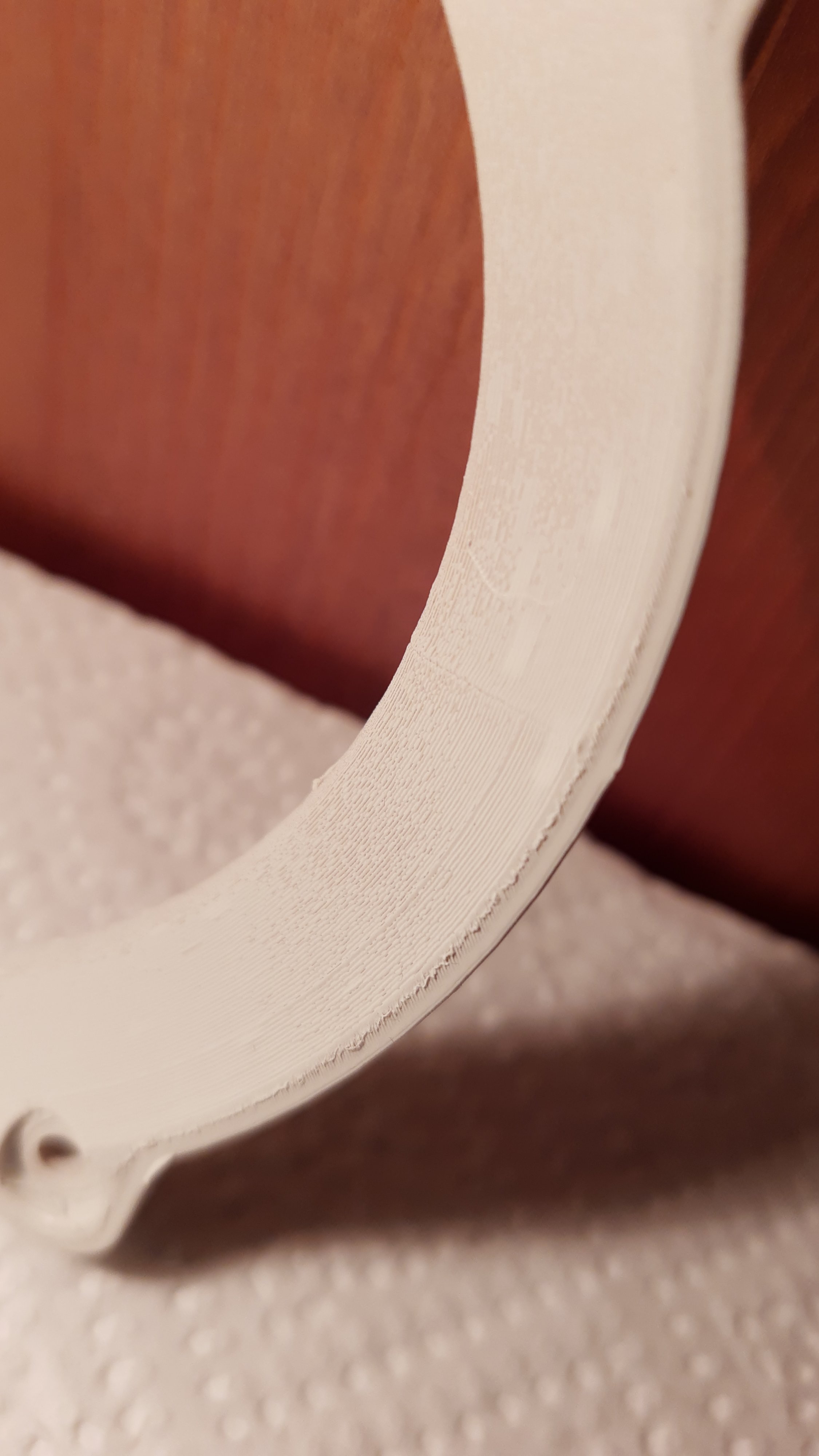

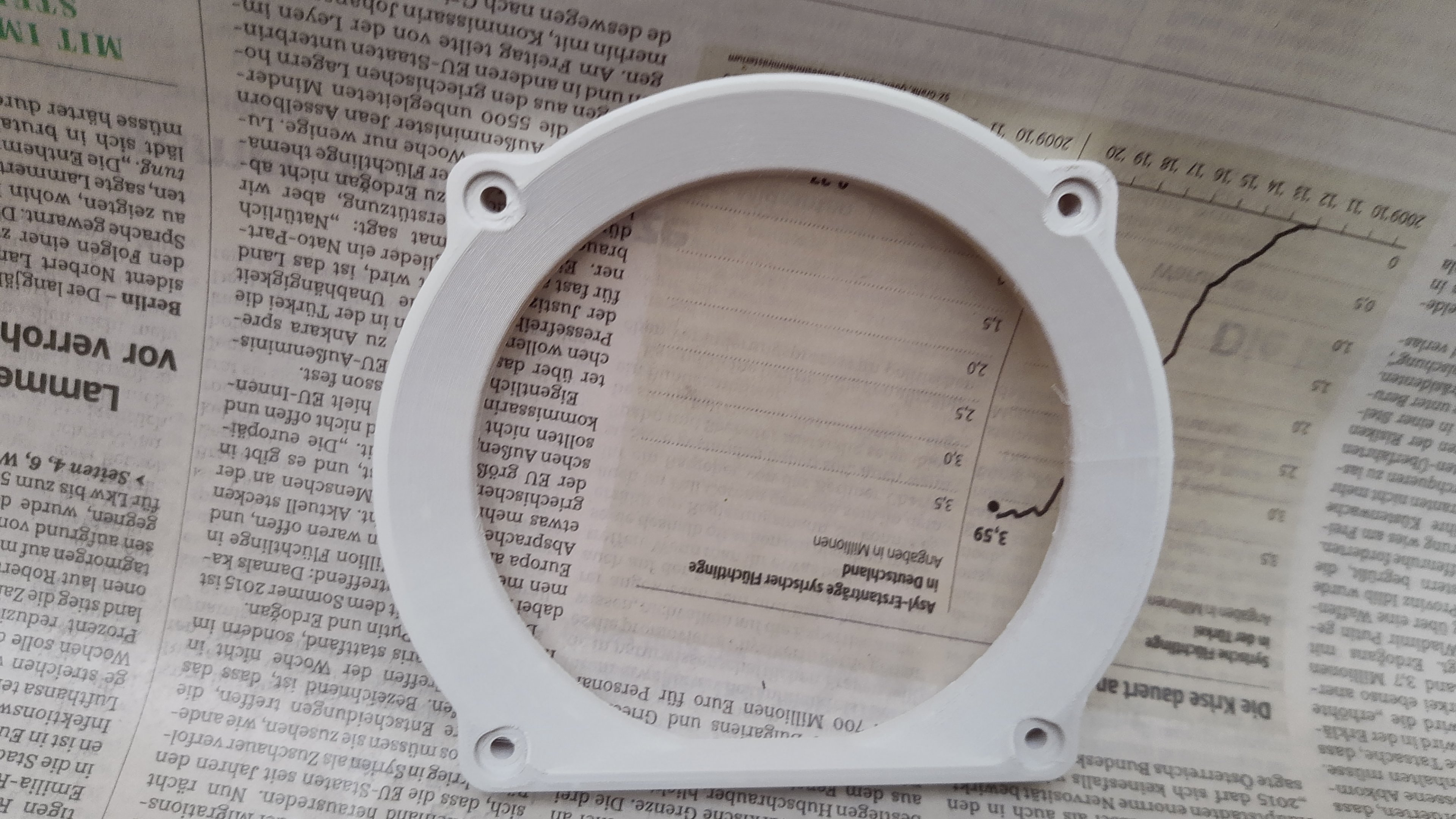

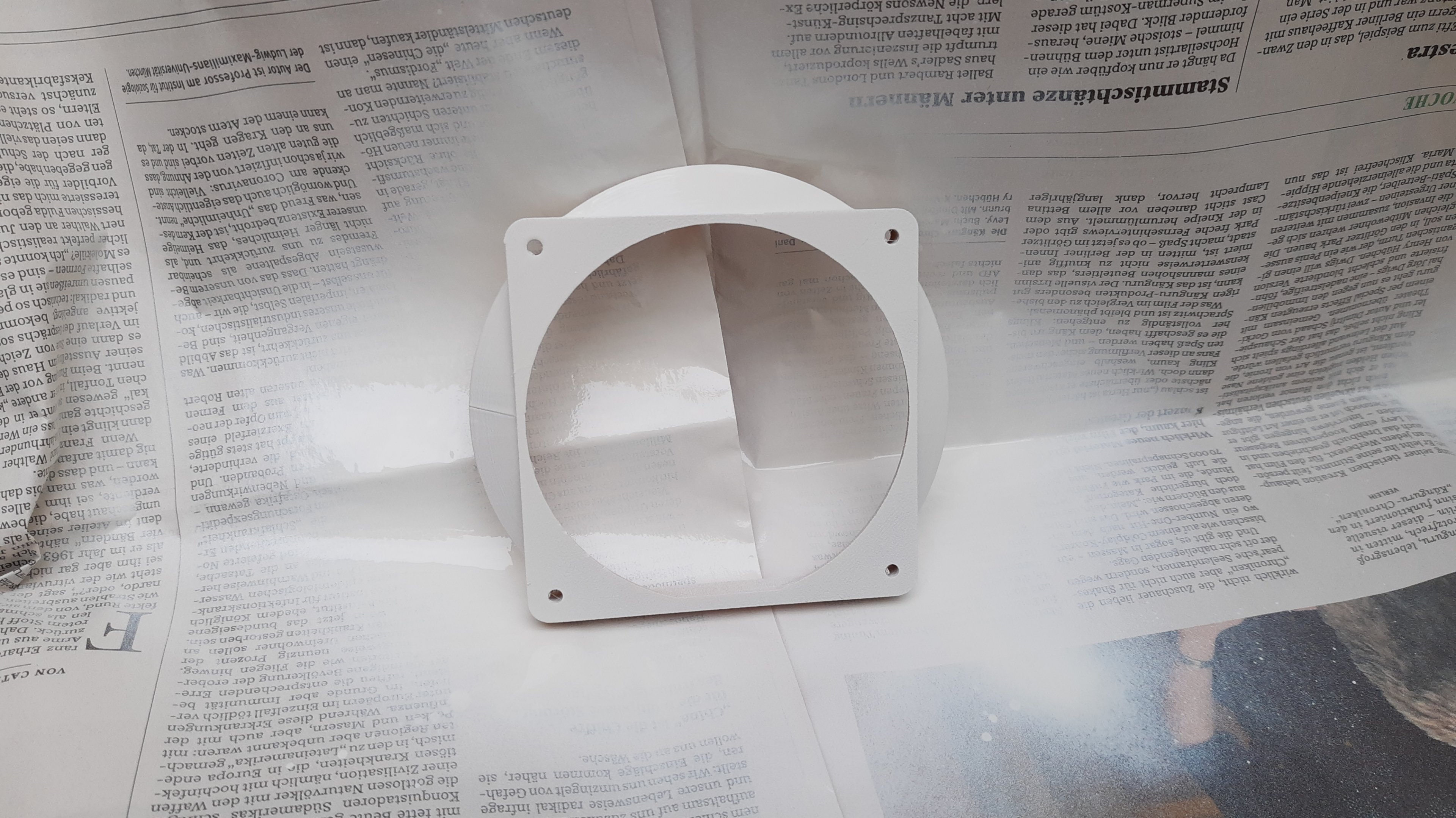

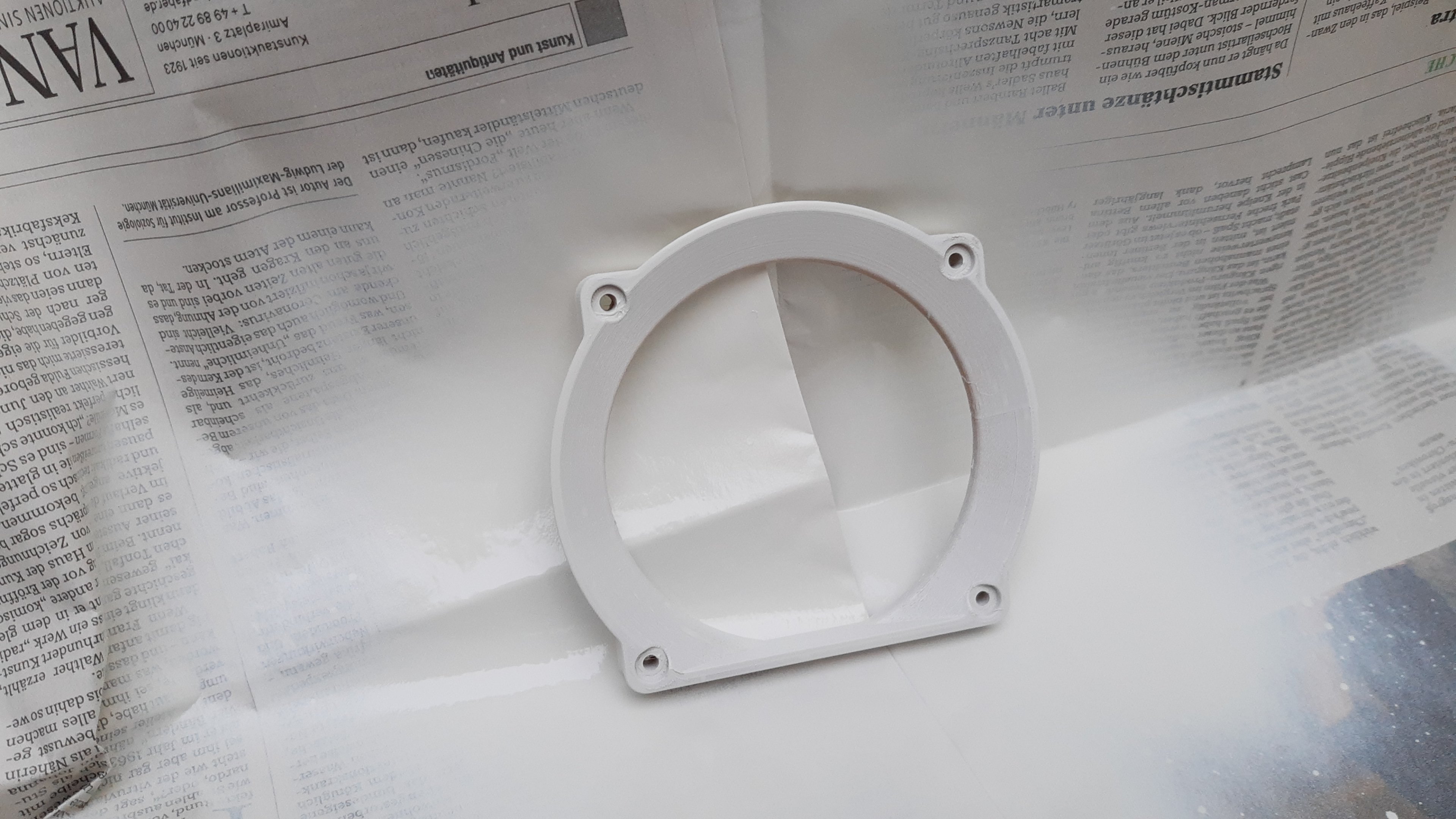

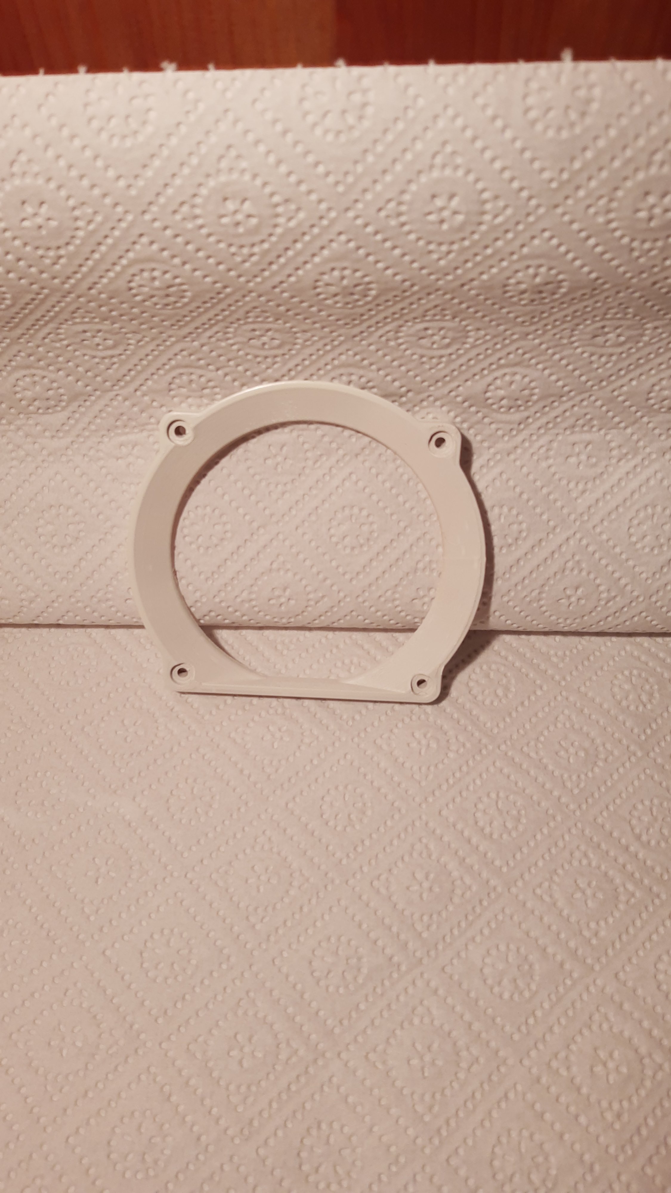

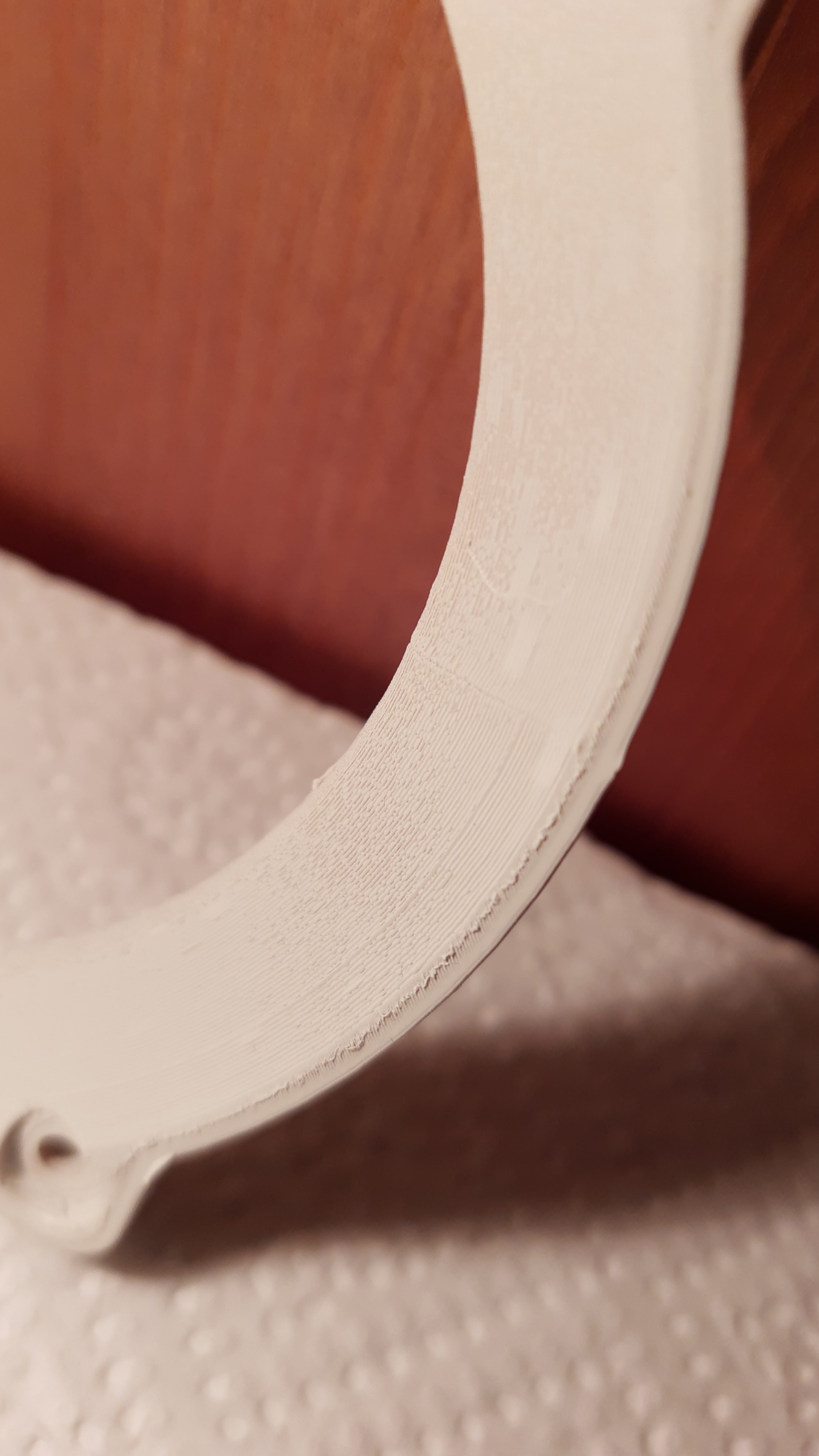

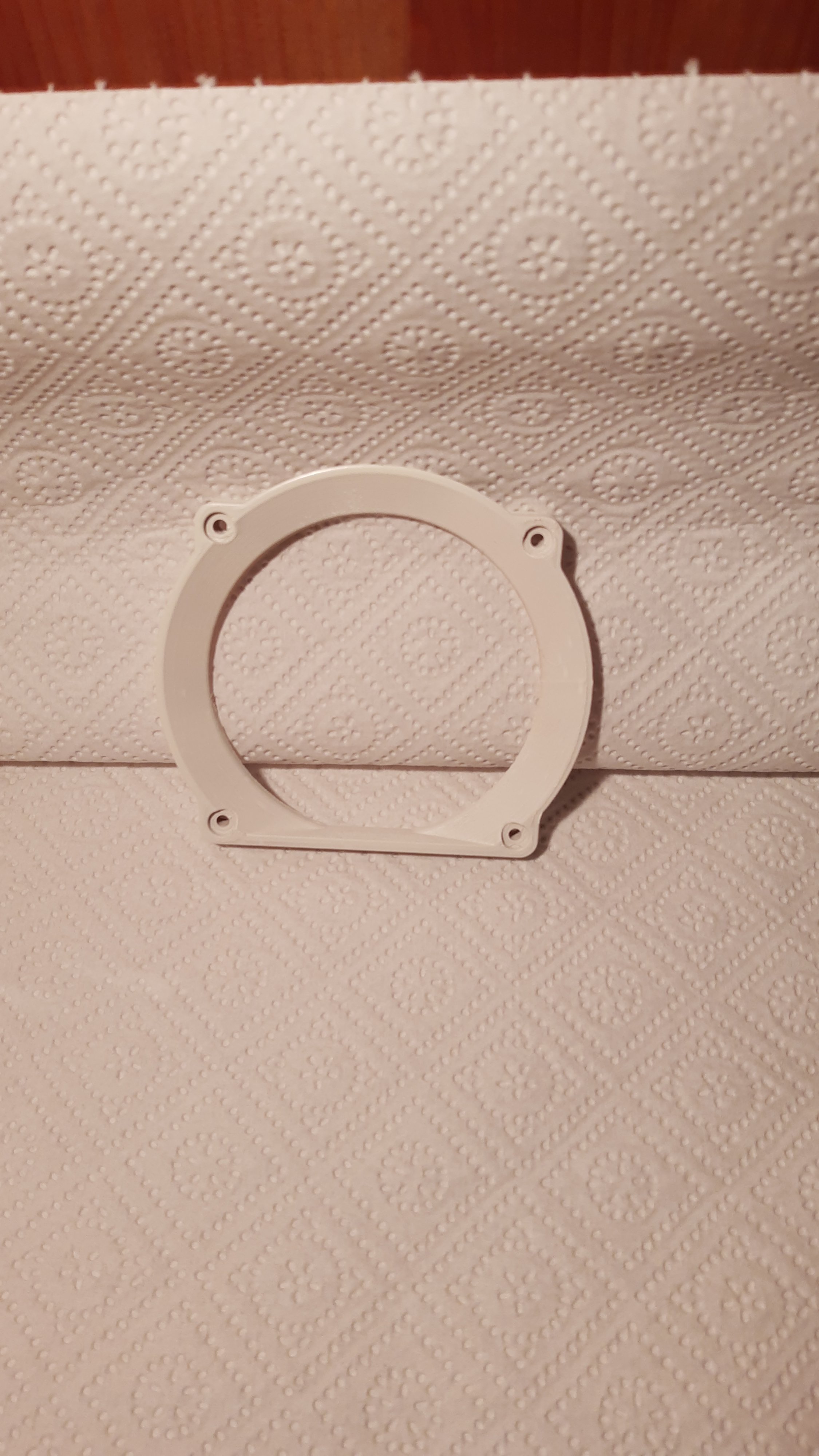

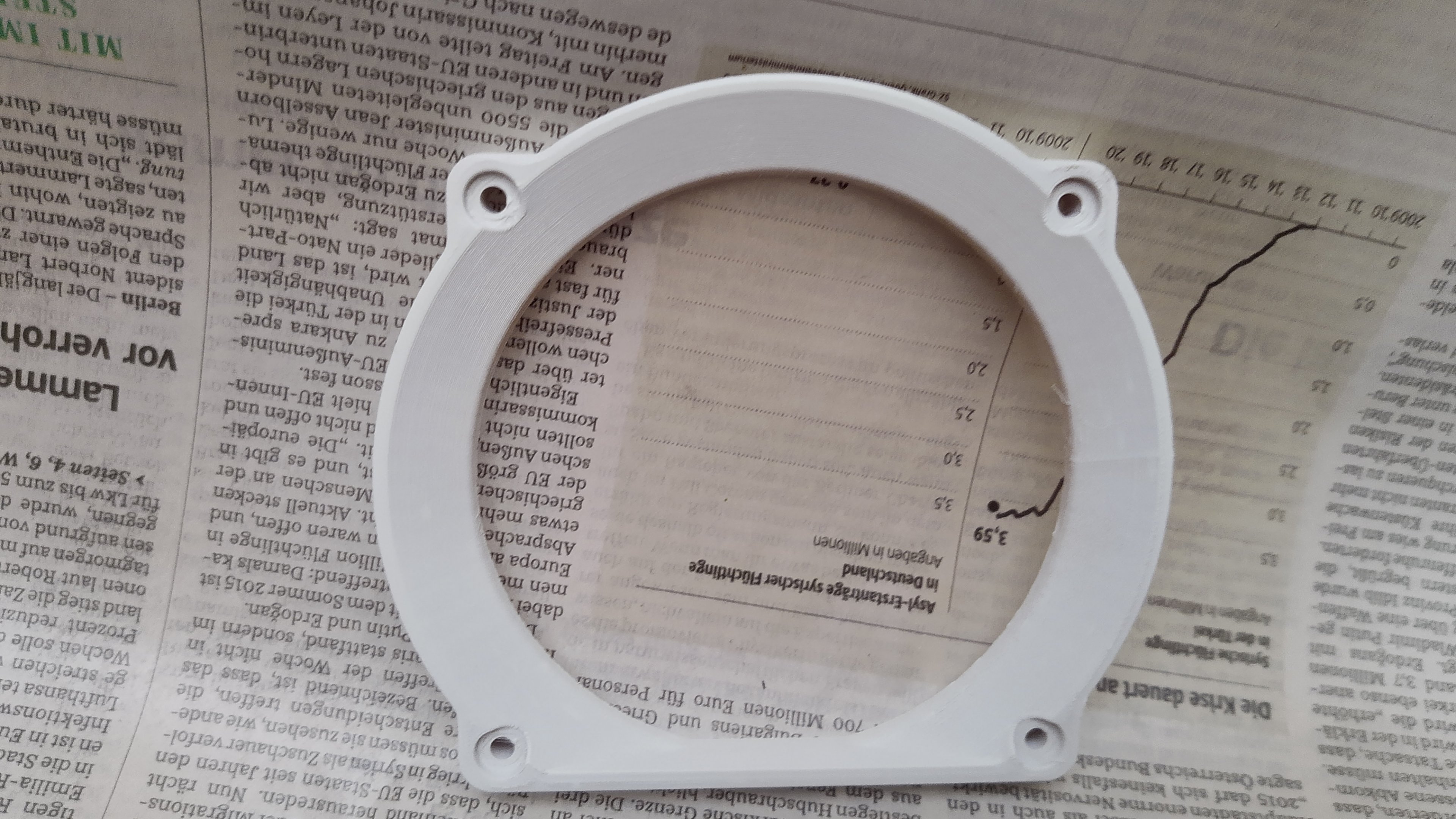

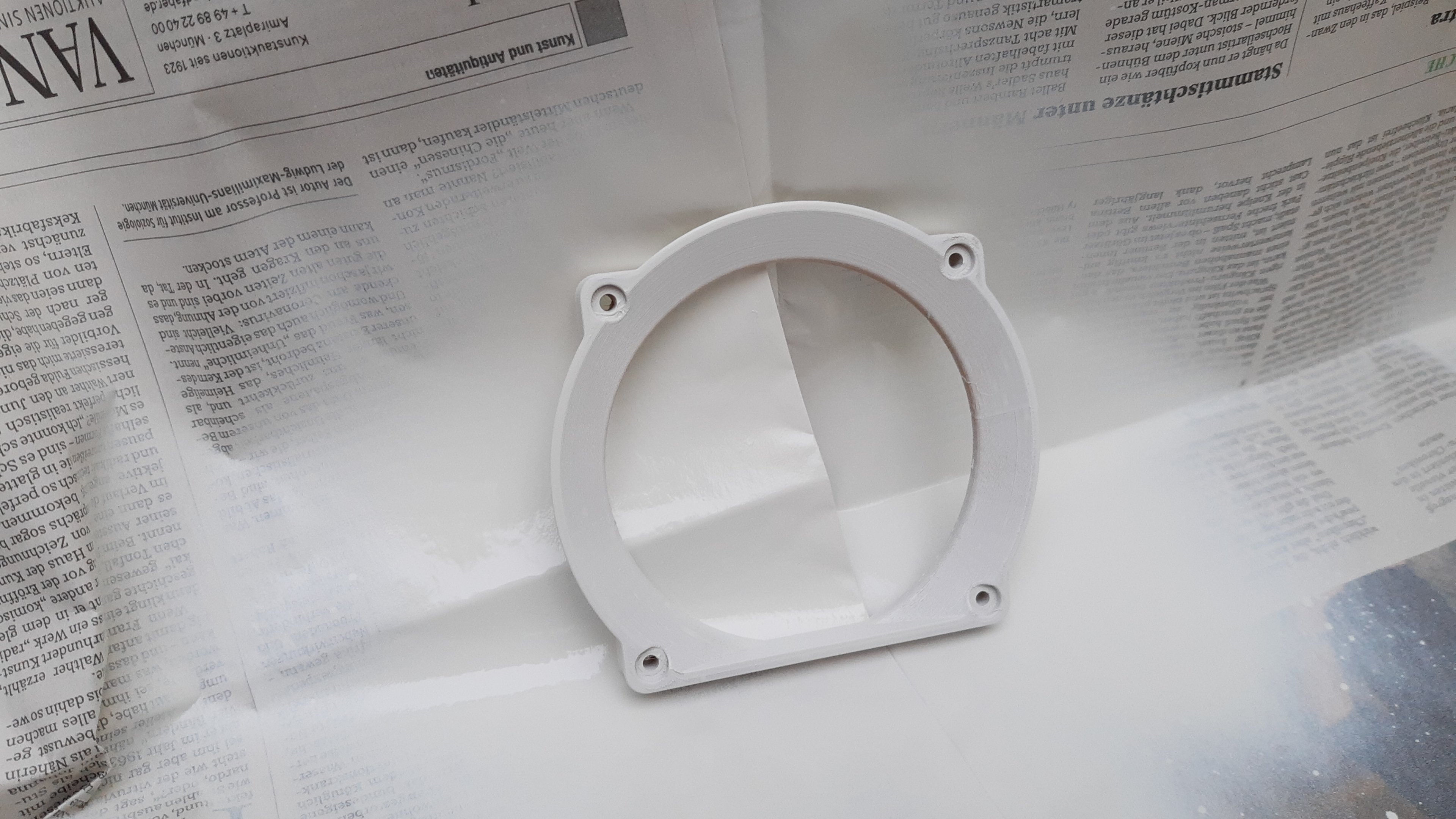

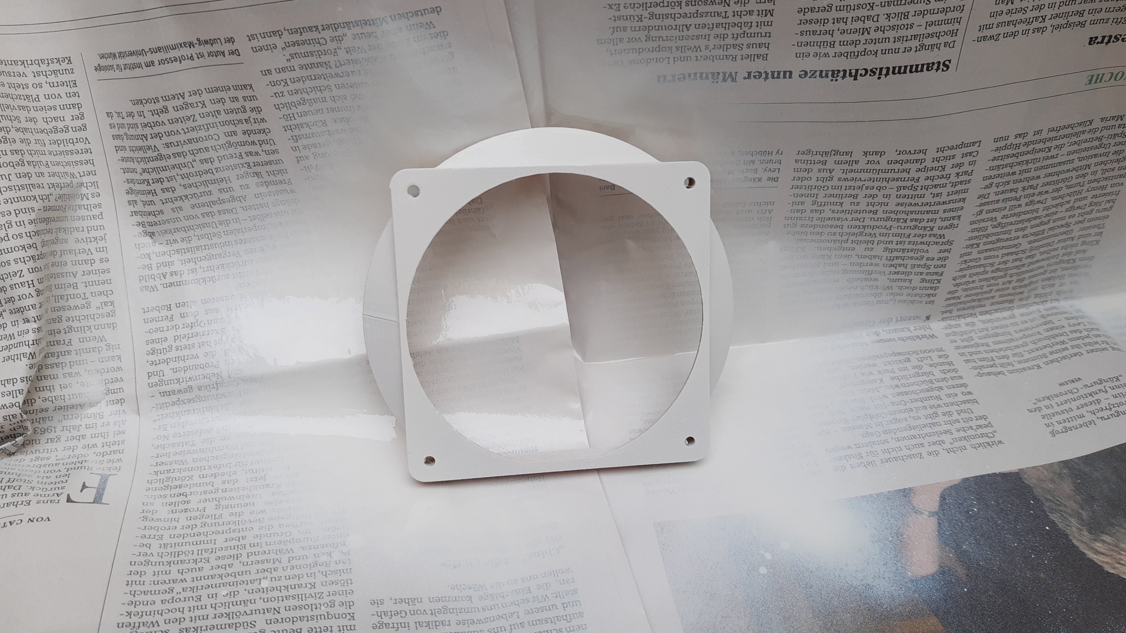

Dank der mega Unterstützung eines freundlichen DAN-erinos (@Rhino One) und ein wenig Grafitti hab ich gestern im Halbdunkel ein Fan Duct in weiß lackiert :daumen::schluck:
Durch die leichten "Treppen" innerhalb des Trichters kann der Lack leider nicht ganz so perfekt haften. Allerdings sieht man es wirklich nur aus nächster Nähe. Heute Abend folgt dann die Montage und ein Blick auf die Temperaturen...
Mit Euch hier kann man echt arbeiten! :love:
