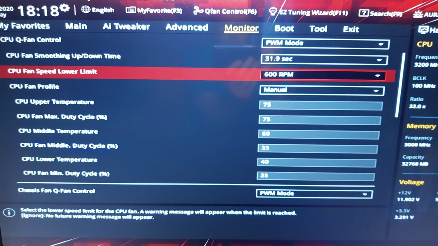

@p1xel Unter "Monitor" - "Fan Control" (müsste es eigentlich heißen, hab das UEFI gerade nicht hier :p) - "CPU Fan Smoothing up/ Down Time". Da kannst Du Verzögerungszeiten auswählen. Ich habe 31,9 sec. Das gilt aber nur für n Ryzen 7 2700. Welche Einstellung dann für Dich passt, musst Du probieren. Es gibt mehrere Stufen.
Ich habe gerade noch ein Bild in meiner Cloud gefunden...

Ich habe nochmal nachgeschaut in meinem BIOS . Ich finde bei meinem B450 I Rog Strix diese Einstellung für die Verzögerung nicht. Ich kann nur die Lüfterkurve mit dieser Kurve und 3 Fixpunkte anpassen ... Oder ist die Einstellung irgendwo anders versteckt?
Komisch, die war beim meinem Asus ROG Strix X470-I Gaming war es sogar beim ersten BIOS mit drin. Welche BIOS-Version hast Du denn? Kannst Du vielleicht mal n Foto von dem BIOS im "Monitor"-Menü machen? Vielleicht hat es sich ja wirklich versteckt :stacheln:
Ich habe jetzt F9 gedrückt und es einfach in der Suche eingegeben im BIOS. Und siehe da ich wurde fündig. Ich weiß zwar letztlich nicht wo, aber ich konnte es ändern. Die kleinsten Sprünge waren 2.6 s und 3.6 s. Ich habe erst einmal 2.6 zum Testen eingestellt. Muss ich nachher Mal durchtesten. Ende gut alles gut :-)
Reaktionen: SebiLegend
Dann bist Du vielleicht in der eingeschränkten Ansicht, wo man nicht gleich alle Einstellungen sehen kann. Aber wenn Du es so gefunden hast, ist es ja um so besser :daumen:

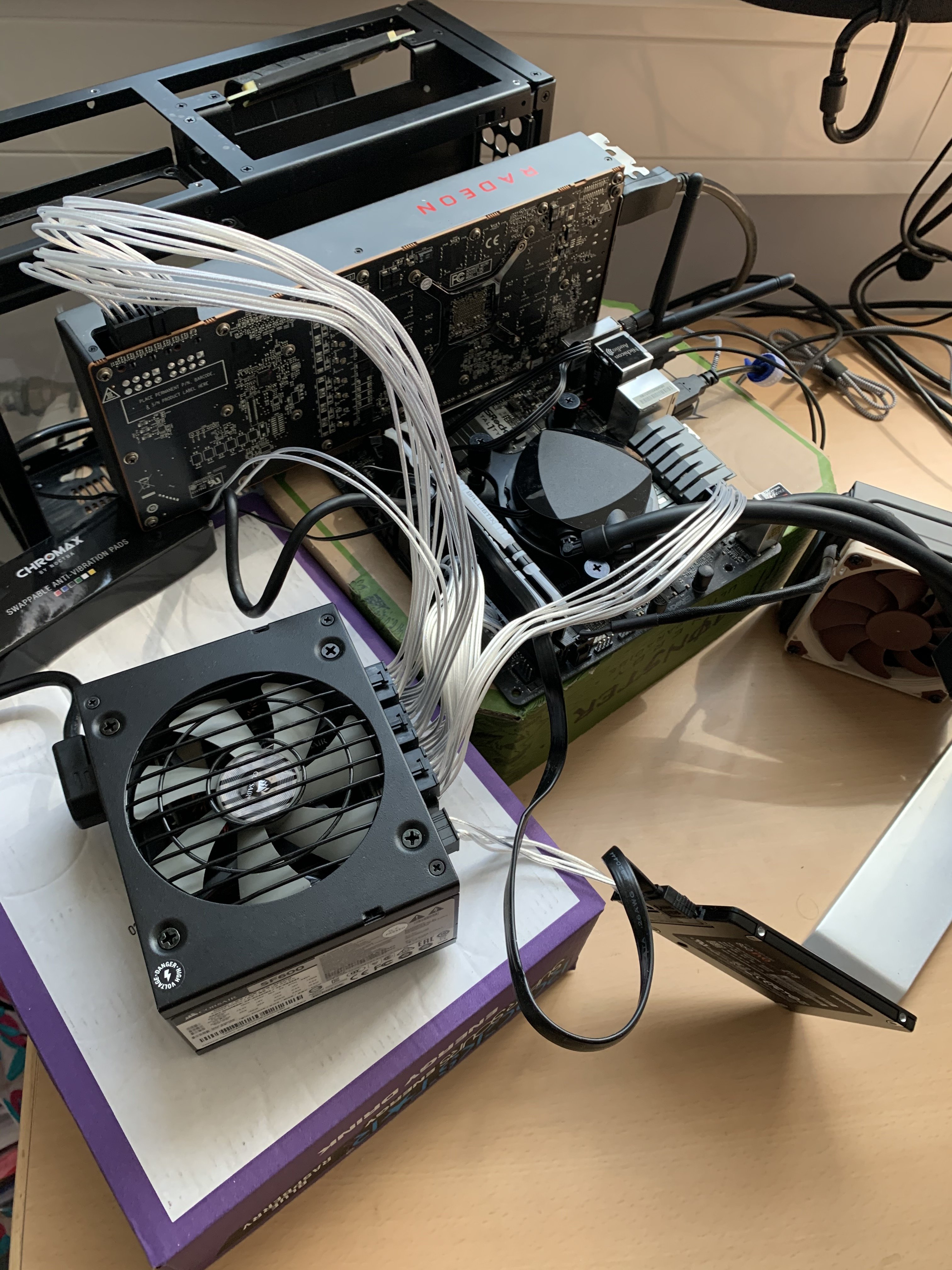

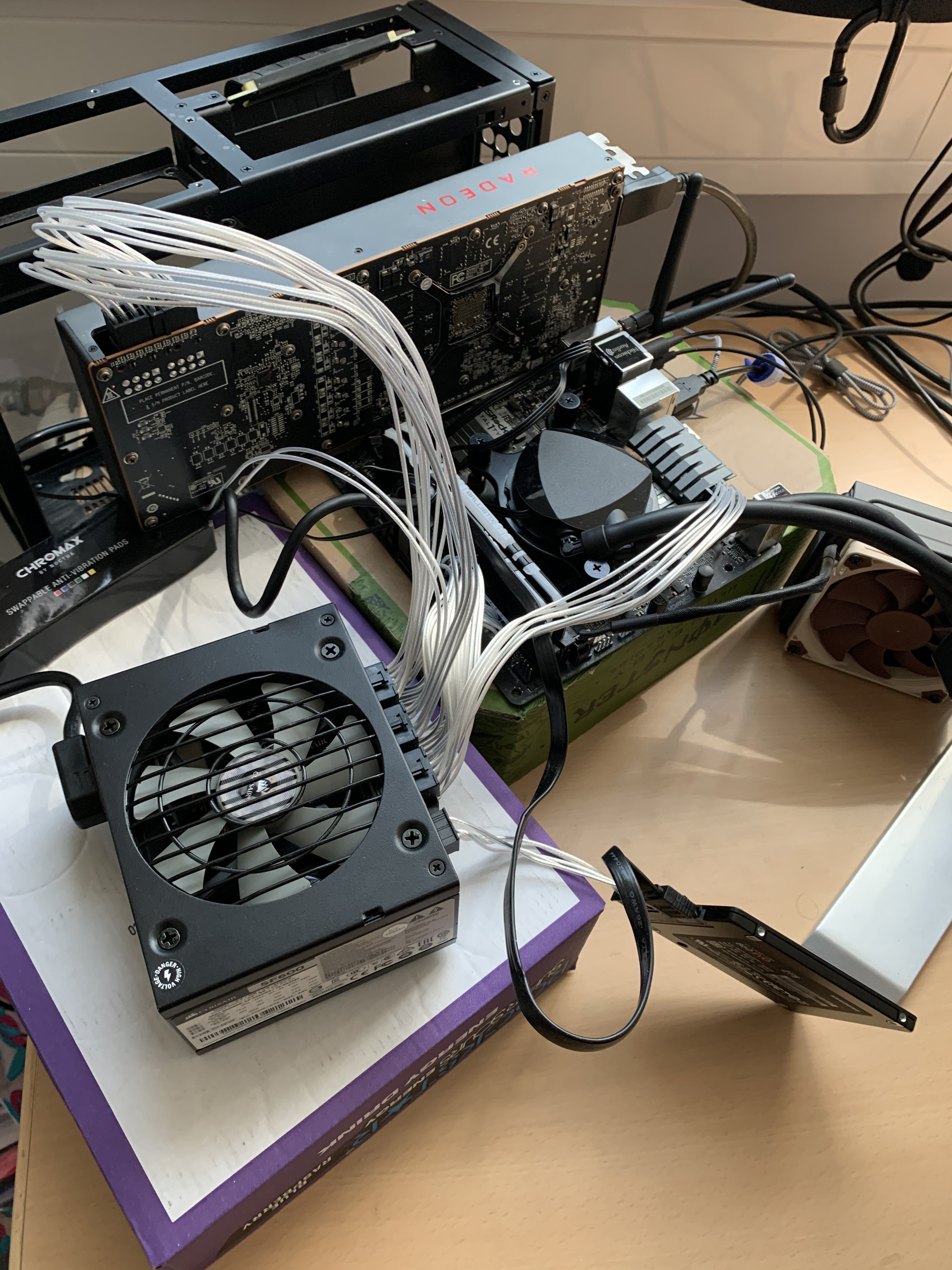

Halli hallo,
ich wollte eigentlich nur RAM und Lüfter wechseln daraus geworden ist nun das:
Die Schläuche hats ganz schön mitgenommen aufgrund dessen sowie der dann gewonnenen Möglichkeit eine weitere SSD zu verstauen und der sche*ß Frickelei fliegt die AiO jetzt raus, bin natürlich nicht Zuhause und habe mir nun einen zweiten L9a hierherbestellt, naja wenigstens ist er dann schwarz :daumen:
Schade ums viele Geld naja buche ich unter Lehrgeld ab
Grüße
Das klingt ja uncool :kotz: Ideale Gelegenheit für n Fan Duct, damit der 2600 es schön frisch hat im Sommer. Da muss man dann auch nichts ausbauen... :evillol:
Als ich die CPU getauscht hab vor 3 Wochen, ist mir das fast genauso gegangen. Es hat statt einen entspannten Abend bis weit in die Nacht gedauert.
Hoffentlich geht anschließend wieder alles...
Reaktionen: Zitterrochen
Na laufen tut der Rechner ja jetzt auch nur halt im Cabrio-Modus :D
Fan Duct ist eine super Idee, hat da jemand einen Link parat oder einen Drucker in Aachen?
AiO war eine schöne Spielerei im A4 wirklich alltagstauglich aber nicht, wie auch du habe ich keine Lust mehr immer alles zu zerlegen.
Cabrio ist doch auch nice :daumen:
AiO würde für mich höchstens nochmal interessant werden, wenn es ne 18,5cm lange Grafikkarte gibt mit Raytracing und leise, um dann ne 120er AiO zu verbauen. Aber das würde sicherlich nicht weniger fummelig werden :freak::lol:
Mit der 92mm AiO ists schon schlimm genug :D
