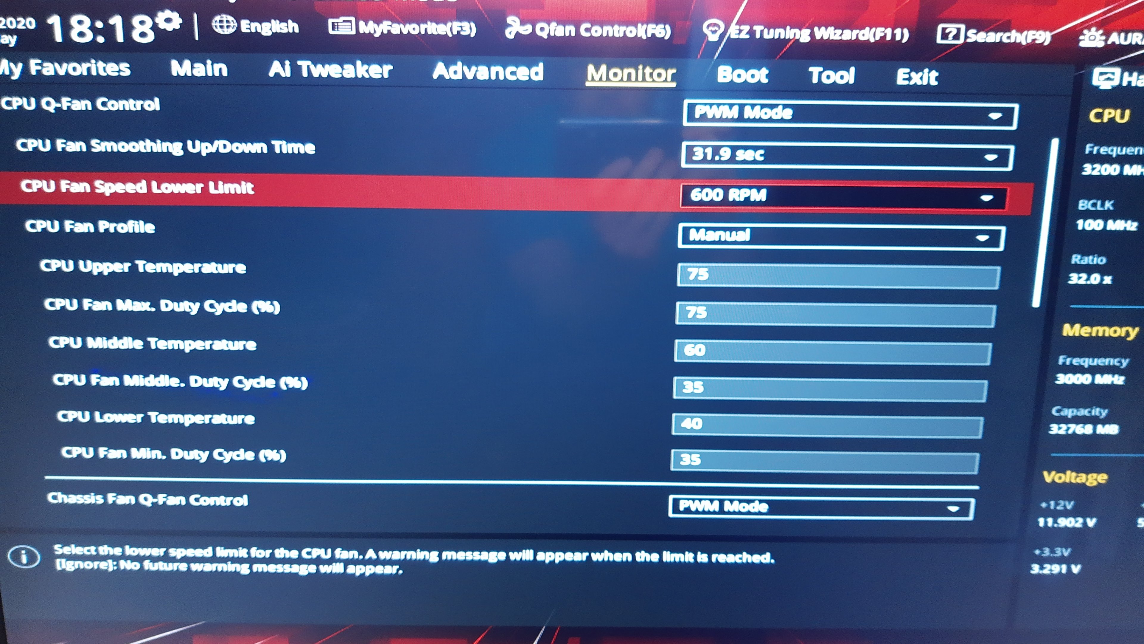

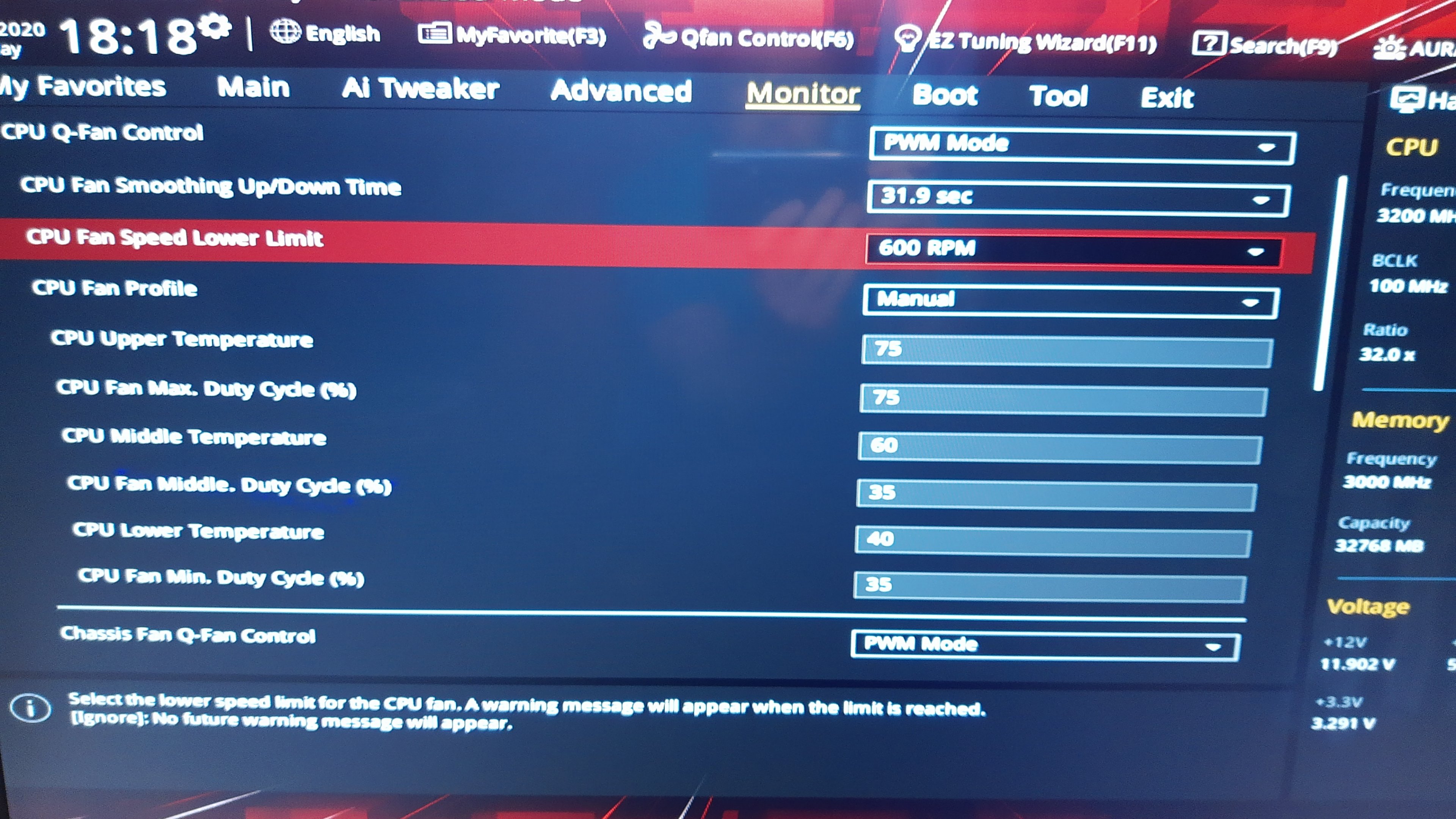

Was sollte ich da am besten einstellen für silent? Also alles unter "Manual".
Das ist nicht mein BIOS, aber es sieht genau so aus.
Na ja, silent ist ja n subjetiver Begriff.
Vorweg solltest Du dann denken, dass Du im PWM-Mode bist.
Am besten versuchst Du erstmal Dein ertragbares Minimum an Geräuschbelastung herauszufinden. Du kannst ja bei der niedrigsten Temperatur bei 100% PWM anfangen und Dich in 10%-Schritten runtertasten. Das geht am Anfang schnell und dann mit 5%-Schritten weiter. Dann landest Du vielleicht bei 30% PWM oder so. Dabei hörst Du auch schon, wie sich die Akustik des Lüfters verhält und was für Dich auch unter Last angenehm ist.
Die upper temp kann man bei mir (Asus ROG Strix X470-i Gaming) bis 75°C erhöhen. Das macht auf jeden Fall Sinn, weil darüber die Drehzahl auf jeden Fall aufs Maximum geht.
Weil die 3000er ja recht schnell heiß werden, aber da dann auch bleiben, wo sie landen, würde ich die middle temp vielleicht so um 65°C packen und PWM so um 45% herum, bis 75°C dann 75%.
Ich hab mal meine Einstellungen gepostet. Fan Smoothing habe ich recht lang gewählt, damit der Lüfter nicht bei kleinen Lastspitzen sofort aufdreht und dann schnell wieder runter. Was da bei Dir am besten passt, musst Du testen...
Insgesamt gilt: Probieren, testen, was Dir passt vom Krach, was die Temps so machen, unter Volllast, beim Zocken, was auch immer Du sonst noch so anstellst :daumen:
