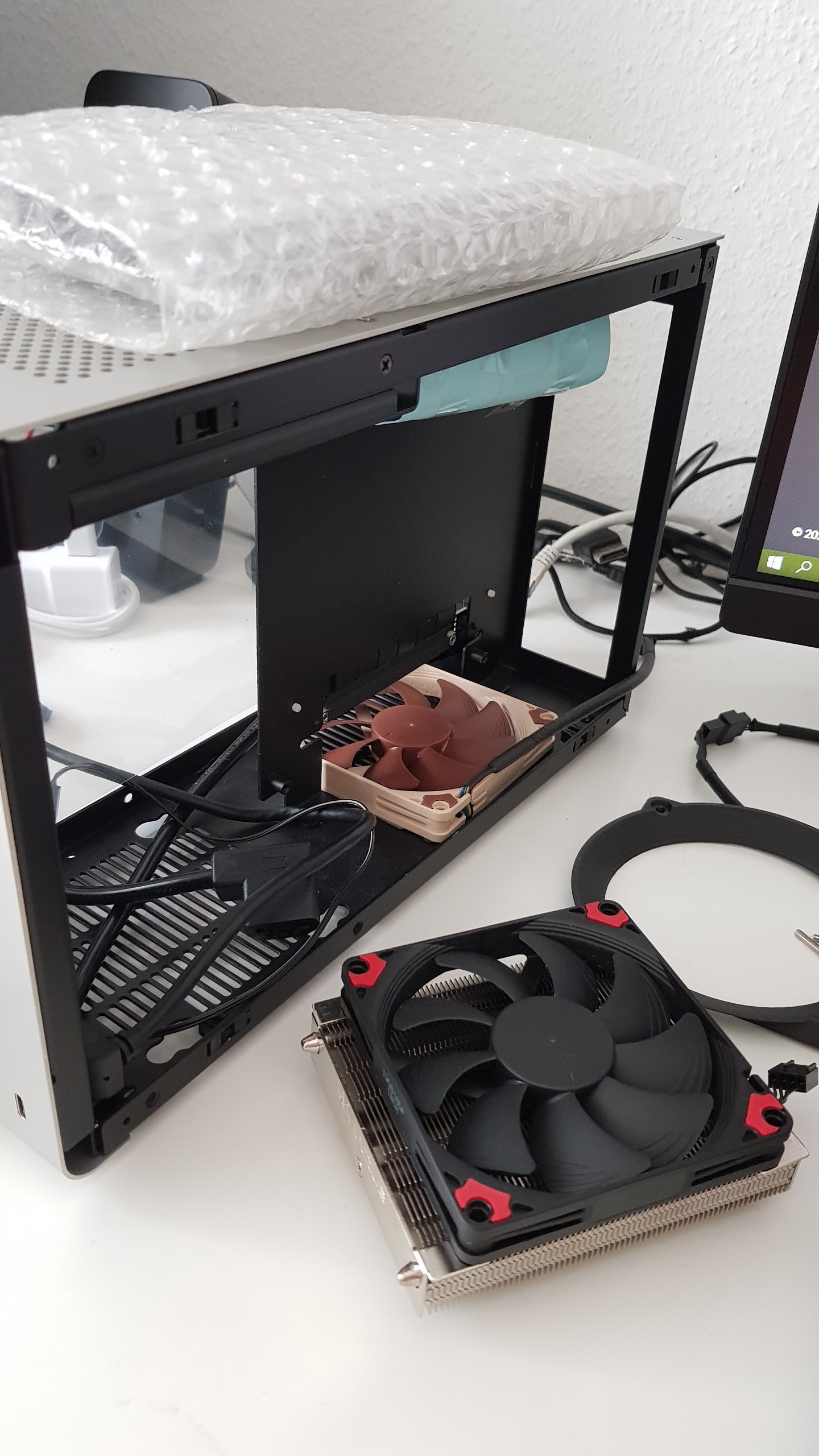

Auf der Dan Case-Homepage wird auch davon gesprochen, die I/O Blende wegzulassen. Da hängt wahrscheinlich bei Deinem Board n bißchen mehr dran und man kann vielleicht die Plastikverkleidung der VRM-Kühler nicht abmontieren. Aber das ist dann vielleicht auch noch eine Überlegung, damit die Luft zur Seite entweichen kann.
Ein Lüfter unter dem Mainboard ist auch sehr zu empfehlen...

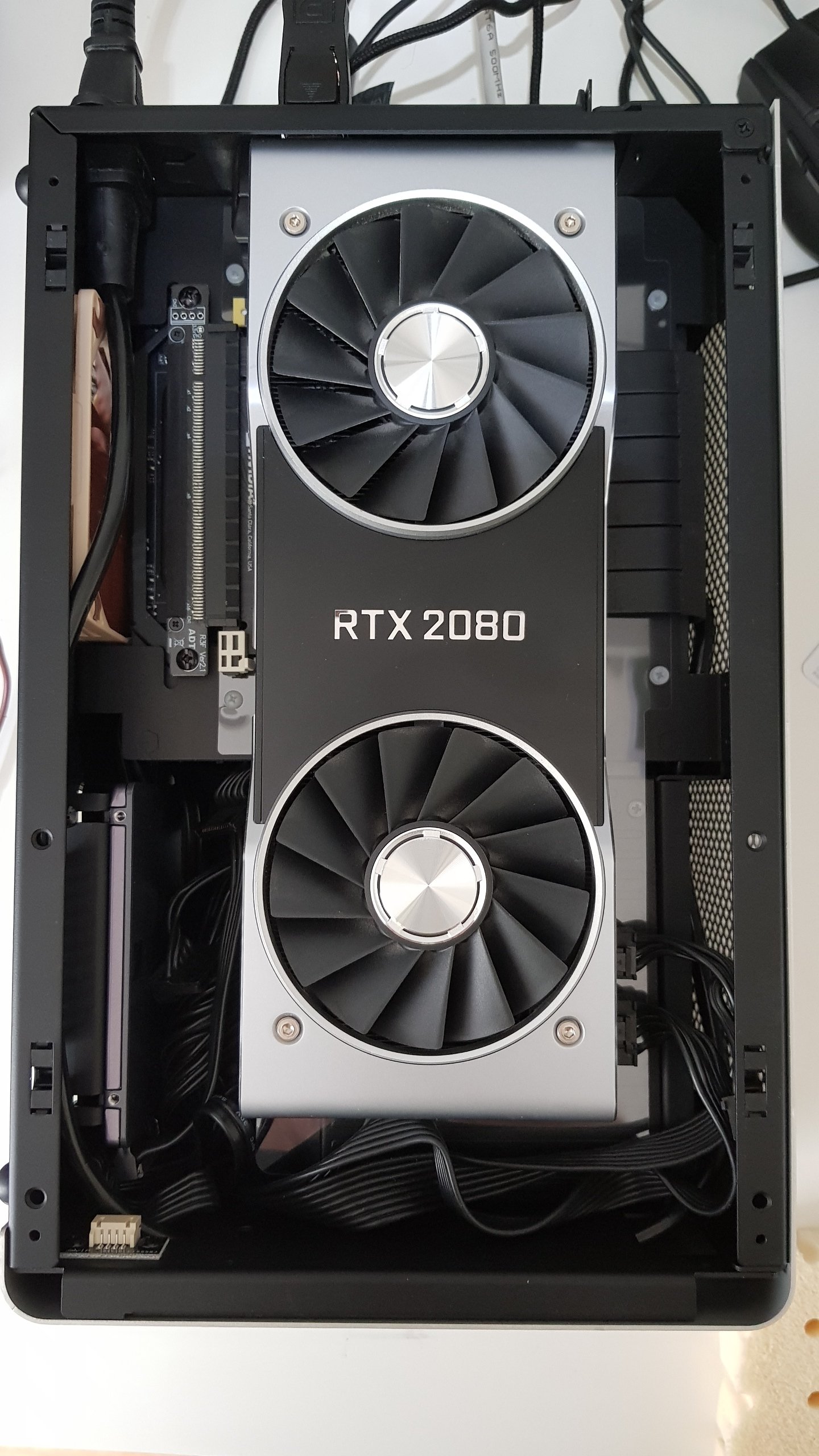

Ich habe jetzt endlich ein vernüftiges Angebot für einen gebrauchten A4 V4.0 gefunden, komplett mir dem NH L9a AM4 incl. Fanduct und 2x 92x15mm Noctua Lüftern gefunden. Werde heute anfangen die Hardware aus dem TU150X hier einzubauen.
Der ist ja so klein im Vergleich zum TU150X.
Wie würdet ihr den Lüfter unter dem Mainboard platzieren, einsaugend oder ausblasend?
ausblasend. Würde aber dem L9a seinen original Lüfter wiedergeben, da der etwas leiser ist als der Black.chromax.

Danke für den Tip. Noch ist nichts montiert. Ich find die originale Noctua Farbe eh gut. Bin jetzt nur noch am überlegen, ob ich den R7/2700X noch durch nen R7/3700x ersetze. Wegen der TDP mit der Leistung bin ich so zufrieden.
Du kannst notfalls die TDP beim 2700X im Bios reduzieren.
Reaktionen: pietcux
Ja, werd ich machen, da ich WQHD in höchsten Einstellungen zocke, bin ich mehr im GPU Limit. Werde dann später mal auf nen low TDP 12 Kerner wechseln.

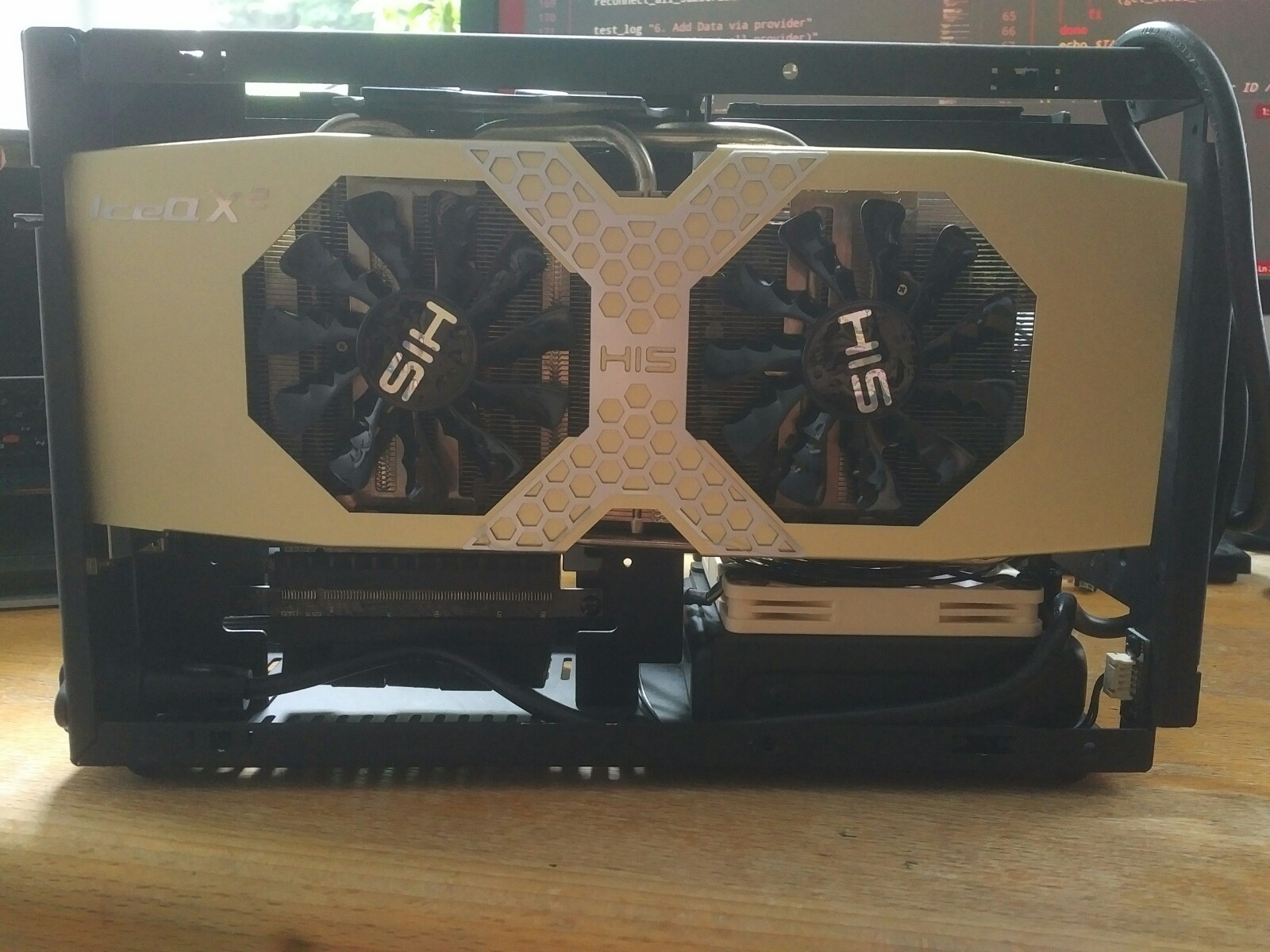

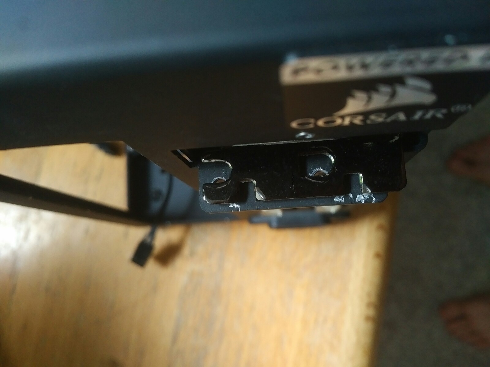

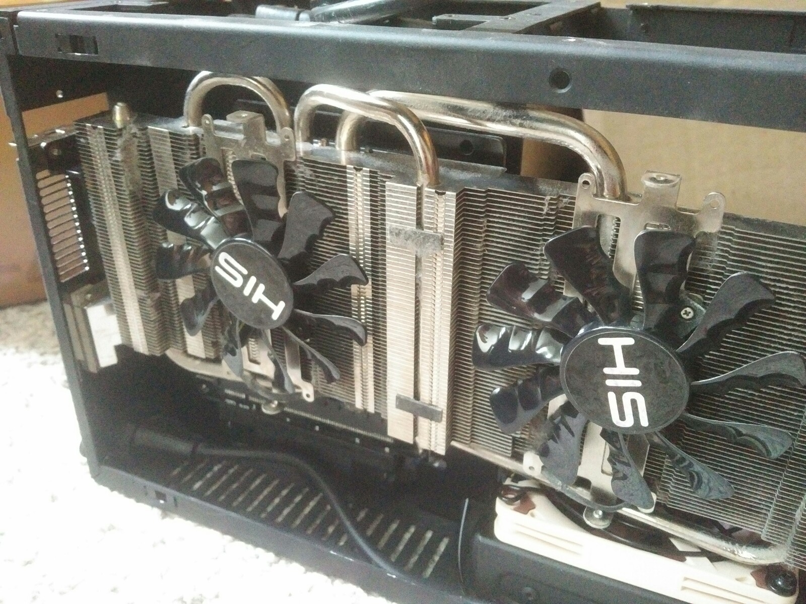

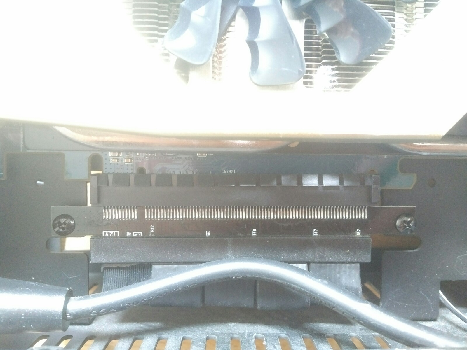

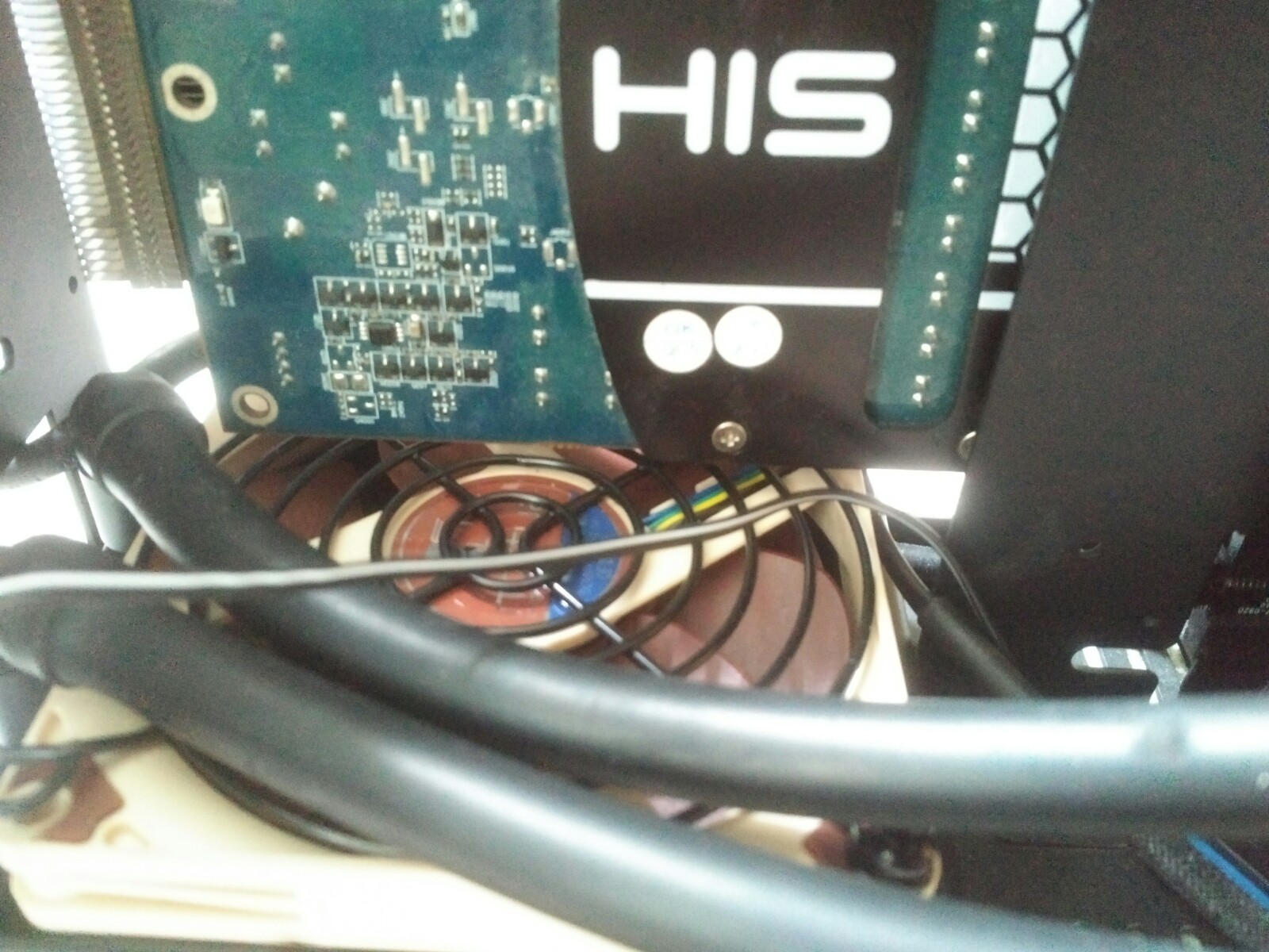

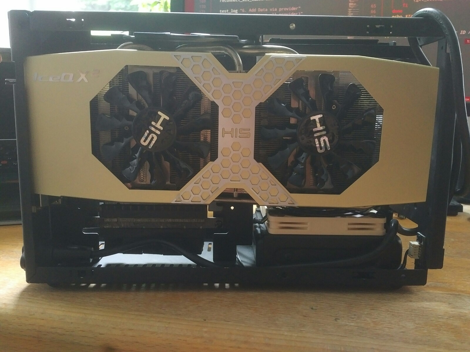

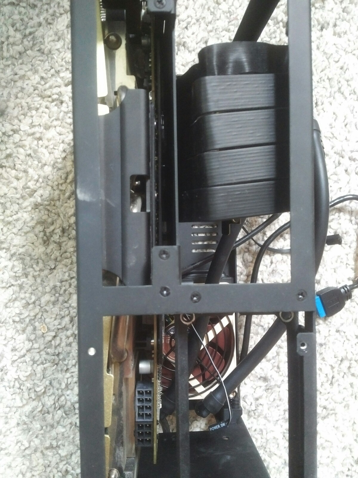

Ich habe ein DAN A4 Build vor mir, doch irgendwie finde ich den Grafikkarten Platz komisch bei mir. Das Case ist gebraucht gekauft.
  1. Die Grafikkarte sitzt horizontal und vertikal etwas schief, ist das OK oder könnte das zu ordentlichen Probleme führen?​
  2. Es ist keine Kunststofffolie zwischen Grafikkarte und Blech, ist die nicht normal sicherheitshalber da um Kurzzschlüsse o.ä. auszuschließen?​
  3. Meine HIS 390 füllt den Platz voll aus, aber zu voll vielleicht? Ebenso wie bei 2. könnte es Probleme geben wenn Netzteil und Grafikkarte so nahe sind? (Bild mit Netzteil kann ich erst machen wenn ich es gekauft habe :D, sieht aber nach sehr wenig Platz zwischen GPU & NT aus.)​
Mist, dachte ich hätte auch ein Foto von oben gemacht damit man sehen kann wie viel Platz zwischen GPU & Blech / NT ist, hole ich später nach, ist etwas fummelig das Teil da reinzukriegen.

Welche Version vom Dan Case A4-SFX ist es denn?
Die Folie ist tatsächlich zum Kontaktschutz da. Wenn die Abstände passen und Du es nicht transportierst, kann ja an sich nichts passieren. Allerdings ist es sehr eng bei Dir und vielleicht kannst Du da DIY was nachrüsten.
Meine Asus ROG Strix RX570 ist auch ein wenig schief bzw. passte nicht perfekt an den Schrauben. Solange Deine Karte passt, würde ich mir da jetzt keinen Kopf machen. Vor ein paar Tagen gab es bei Optimum Tech bei YouTube gab eine Reihe von vorgestellten privaten SFF-Gehäusen. Ein Dan Case A4 war dabei, in das eine EVGA-Karte quasi wie reingeschossen aussah. Wenn Du keine Tempprobleme oder komische Geräusche durch Luftverwirberlungen hast, die nerven, passt das sicherlich. Die Pins scheinen ja alle Kontakt zu haben.

Danke im generellen für dein Feedback, das beruhigt mich.
V3
Wie viel Abstand wäre denn Minimum und mit welcher Folie könnte ich das vielleicht nachrüsten?
Und was könnte denn im Transport passieren? Das sie näher an die Wand rückt und beim unbedarften Anschalten ohne zurückrücken der GPU einen Kurzschluss o.ä. bekäme?

Bzgl. Transport hätte ich an Beschädigungen an den Lötstellen auf der Rückseite gedacht, wenn irgendwie Bewegung drin ist. Allerdings bin ich nicht mit meinem PC unterwegs und da fehlt mir die Erfahrung.
Wegen der Folie kannst Du ja vielleicht direkt mit Dan Case Kontakt aufnehmen. Vielleicht kann man die Folie nachordern oder sie können Dir sagen, durch welches Material sie ersetzt werden könnte. Vielleicht hat der Meister persönlich, @bigdaniel, ja auch ne Idee dazu :daumen:

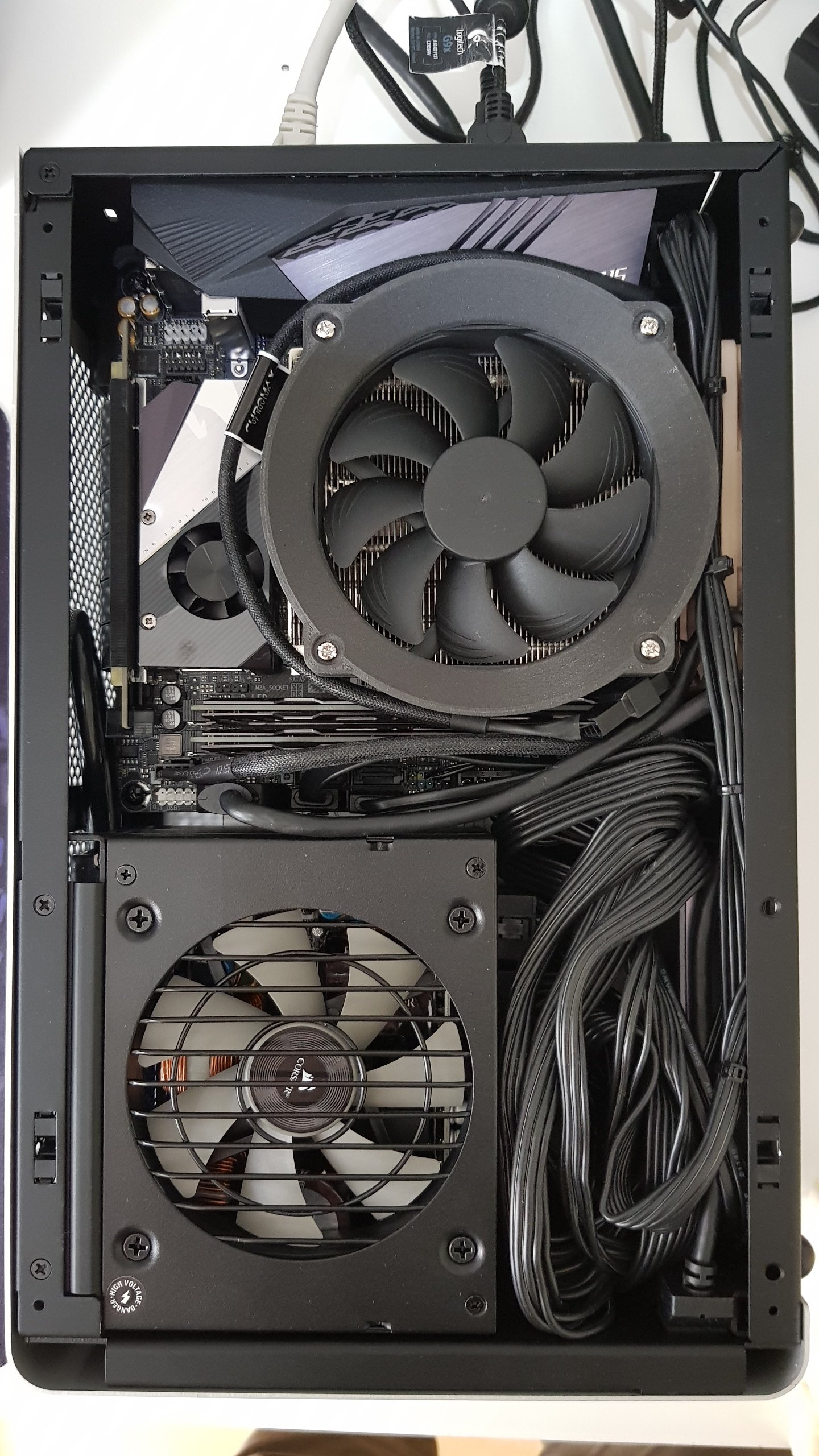

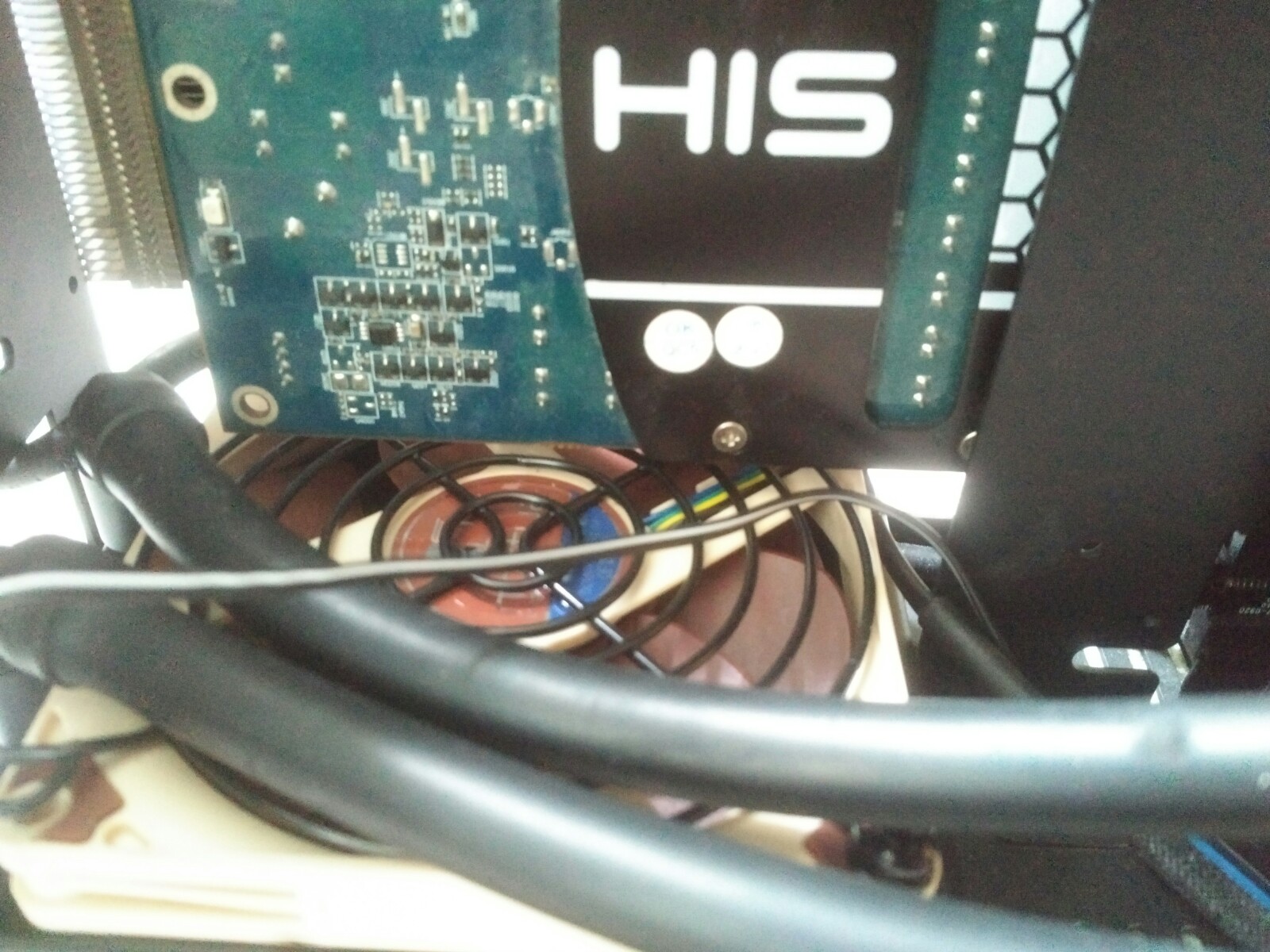

(Bild 1) Nochmal mit Bild von oben, ich glaube wenn ich die Grafikkarten ganz an die Außenwand drücke ist alles i.O.
(Bild 2) Ich glaube ich werde die auch ohne Blende einbauen, ist etwas einfacher und sieht luftiger / kühler aus, auch wenn ich das Teil echt mal mit Druckluft auspusten sollte.
(Bild 3) Bin froh, dass es mit der GPU fast auf den MM genau über dem Kühler passt :D
