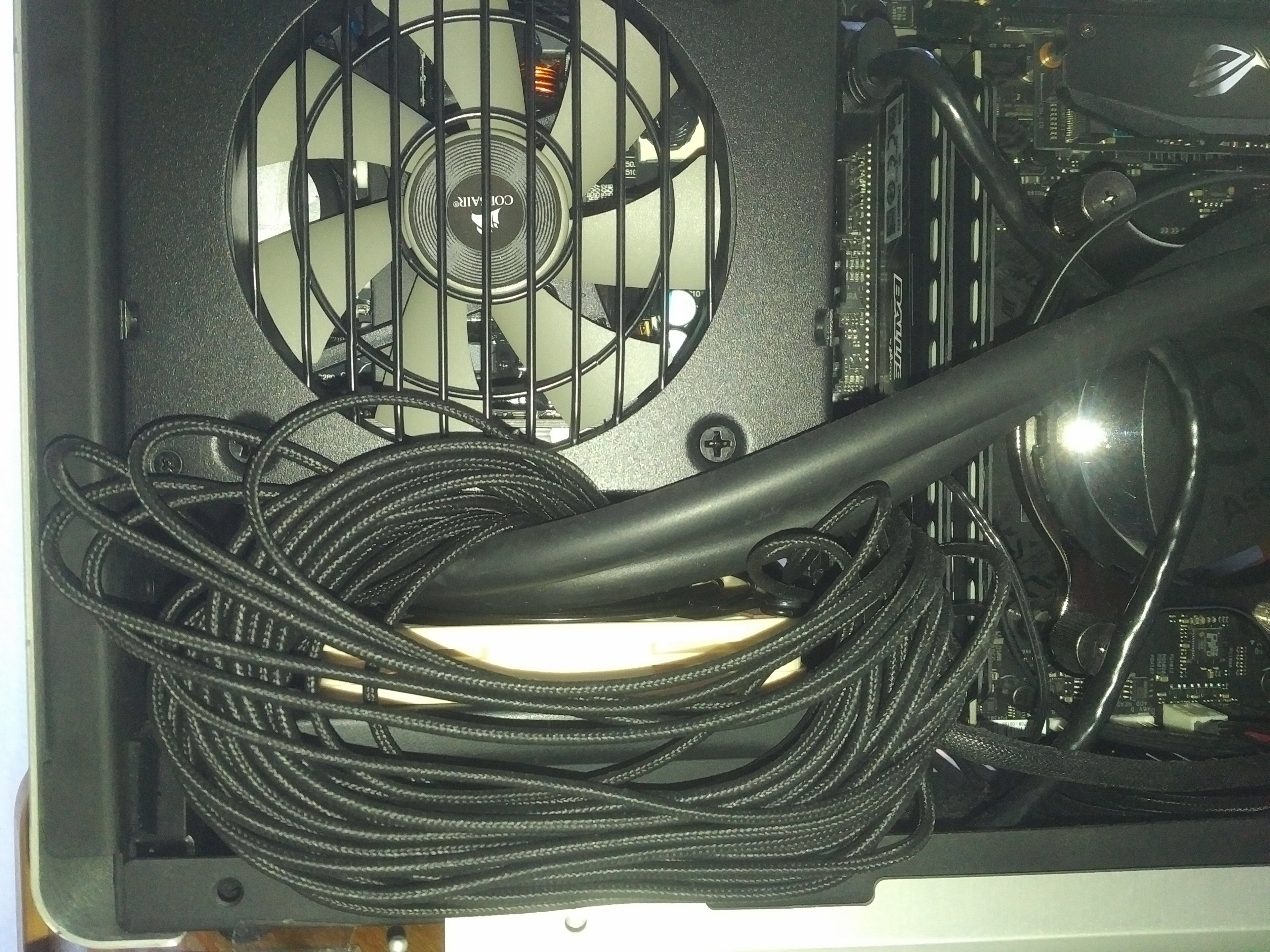

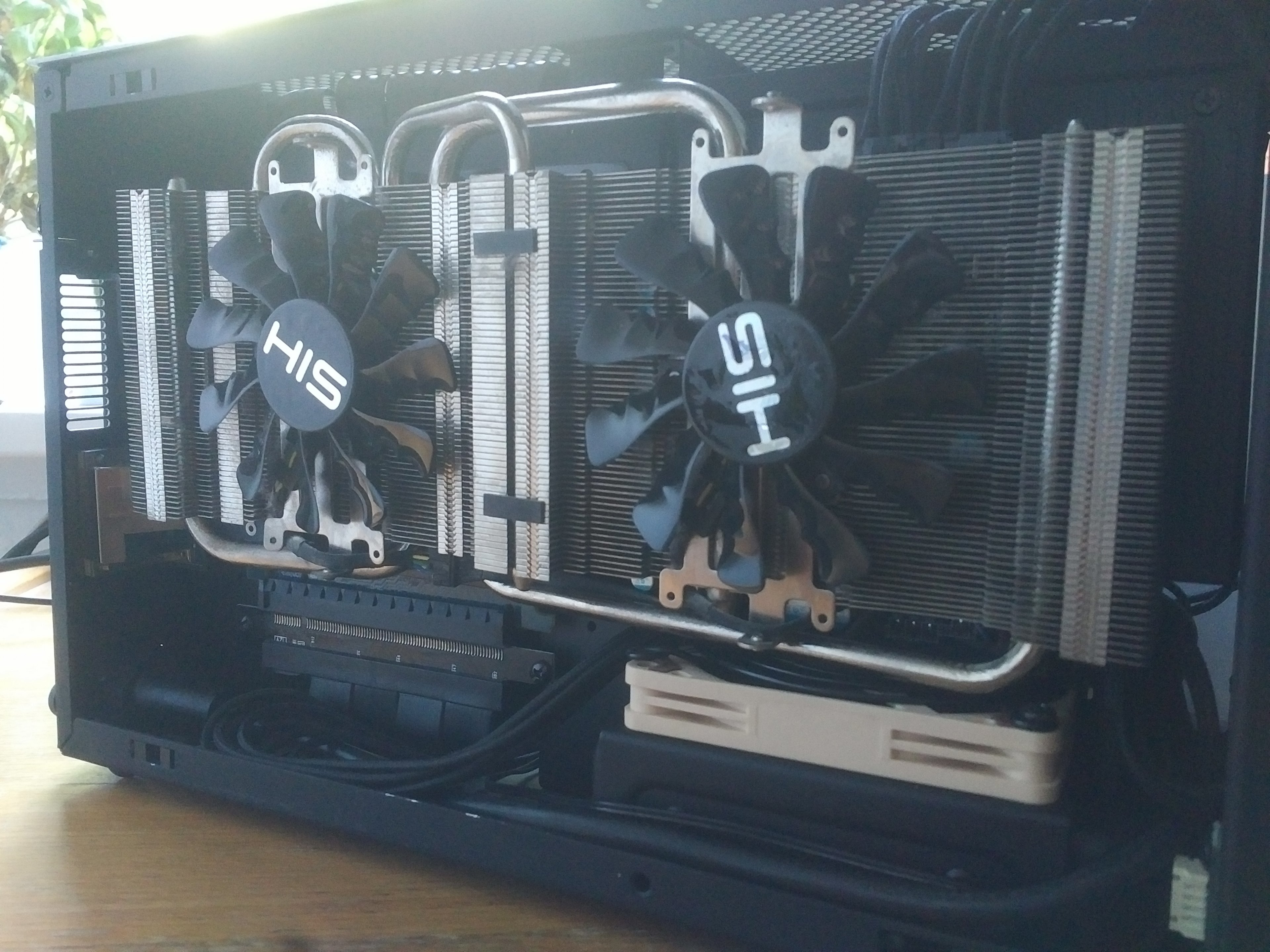

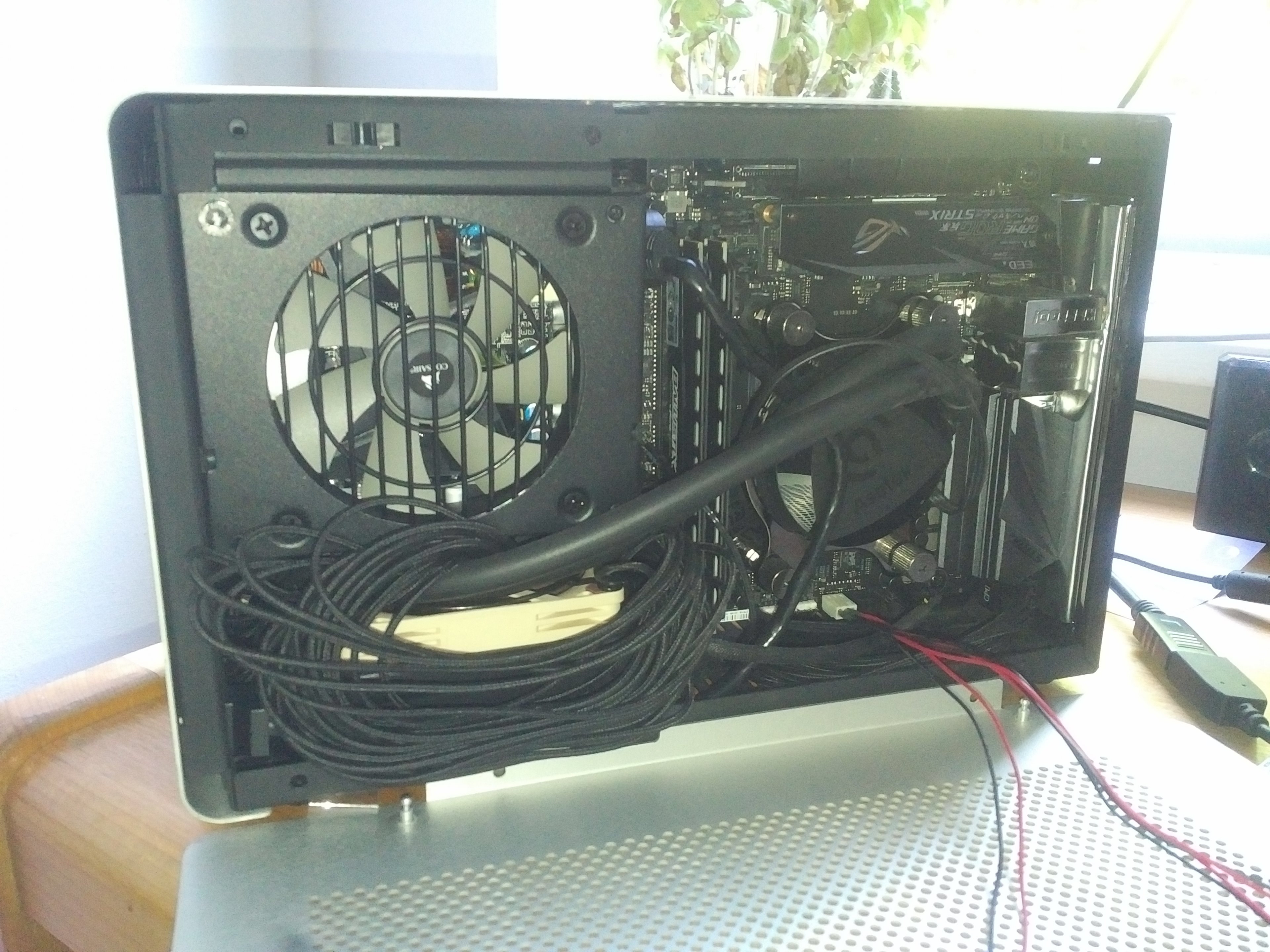

Case Erfahrungen:
Das Teil ist super verarbeitet, so gut hatte ich es noch nie (zuvor Xigmatek Midgard, NZXT 810). V.a. die Löcher auf der Oberseite sind perfekt verarbeitet. Hier und da gibt es noch scharfe kanten, aber nicht weiter schlimm da die fast nur an den Seitenteilen sind, die man ohnehin nur einmal berührt (Abnehmen / Aufsetzen).
Ein bisschen komisch ist die Beschichtung des schwarzen "Innenkäfigs", mit der will man möglichst nicht mit dem Fingernagel in Kontakt kommen, sehr unangenehm :D ansonsten auch alles top.

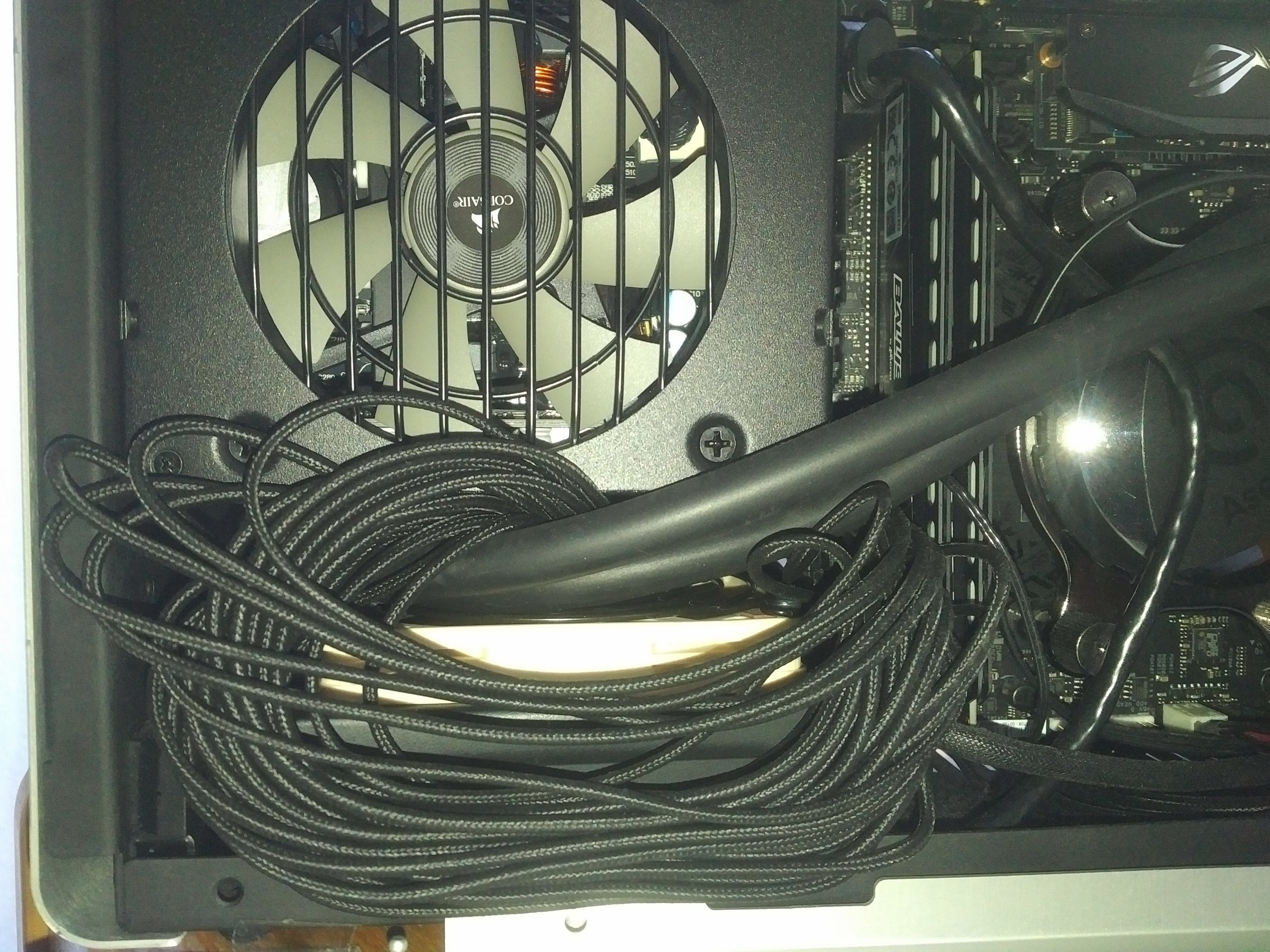

Ich muss den oben genannten Tipp probieren um meine GPU horizontal zu leveln, da ich leider sonst nur Platz für das 8-PIN CPU Kabel vom Netzteil habe. Das ATX Kabel musste leider vorne herumgehen, was jetzt dazuführt, dass das rechte Panel sich nicht schließen lässt. Wenn die GPU gerade ist, könnte ich vielleicht das ATX Kabel auch noch unter der GPU herumführen.
Die AiO ist ohnehin der einzige Punkt, der den Build schlimm macht. Mit einem Noctua L9 o. ä. wäre man sehr fix fertig. Problem der AiO ist, dass diese direkt an das Mainboard angrenzt. Will man also das Mainboard herausnehmen, muss man auch immer die AiO wieder ausbauen. Und die modularen Stecker des Netzteils sind wesentlich länger als gedacht, die AiO überhaupt einzubauen war ein Kampf wie noch nie, musst sehr fest quetschen und drücken. Habe das Netzteil von hinten (GPU Seite) herum eingebaut, so gings leichter als von vorne (CPU Seite). Ggf. leichter wegen des ATX Kabels und der 295mm GPU, kann bei jedem Build anders sein.
Vielleicht rüste ich irgendwann um, auf ein L9 um den Build zu vereinfachen, aber ich lass das jetzt erstmal so.
Das Case gebe ich jedenfalls nicht mehr her, alle zukünftigen Builds werden in dem Case stattfinden und ich habe gute Hoffnung, dass Verarbeitung und Material auf Jahrzehnte mitmachen.

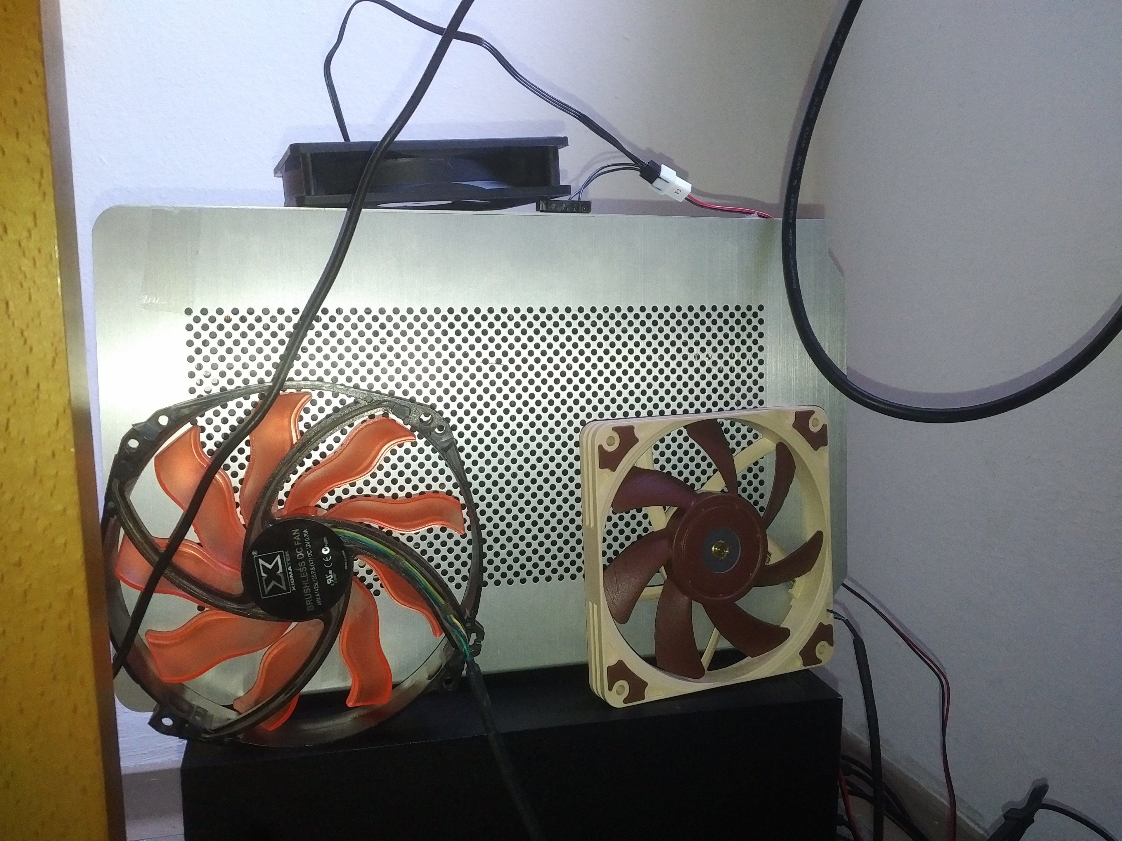

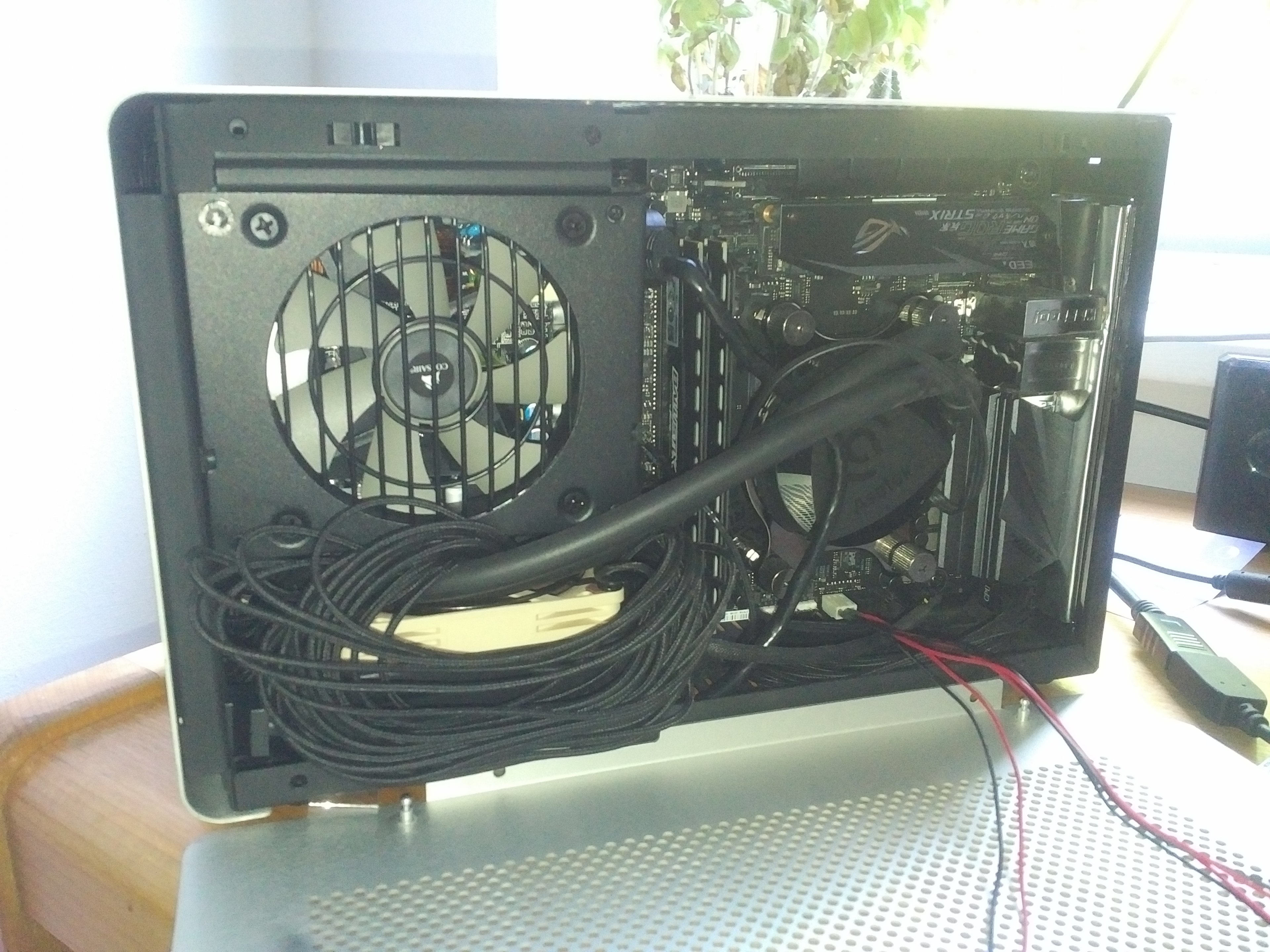

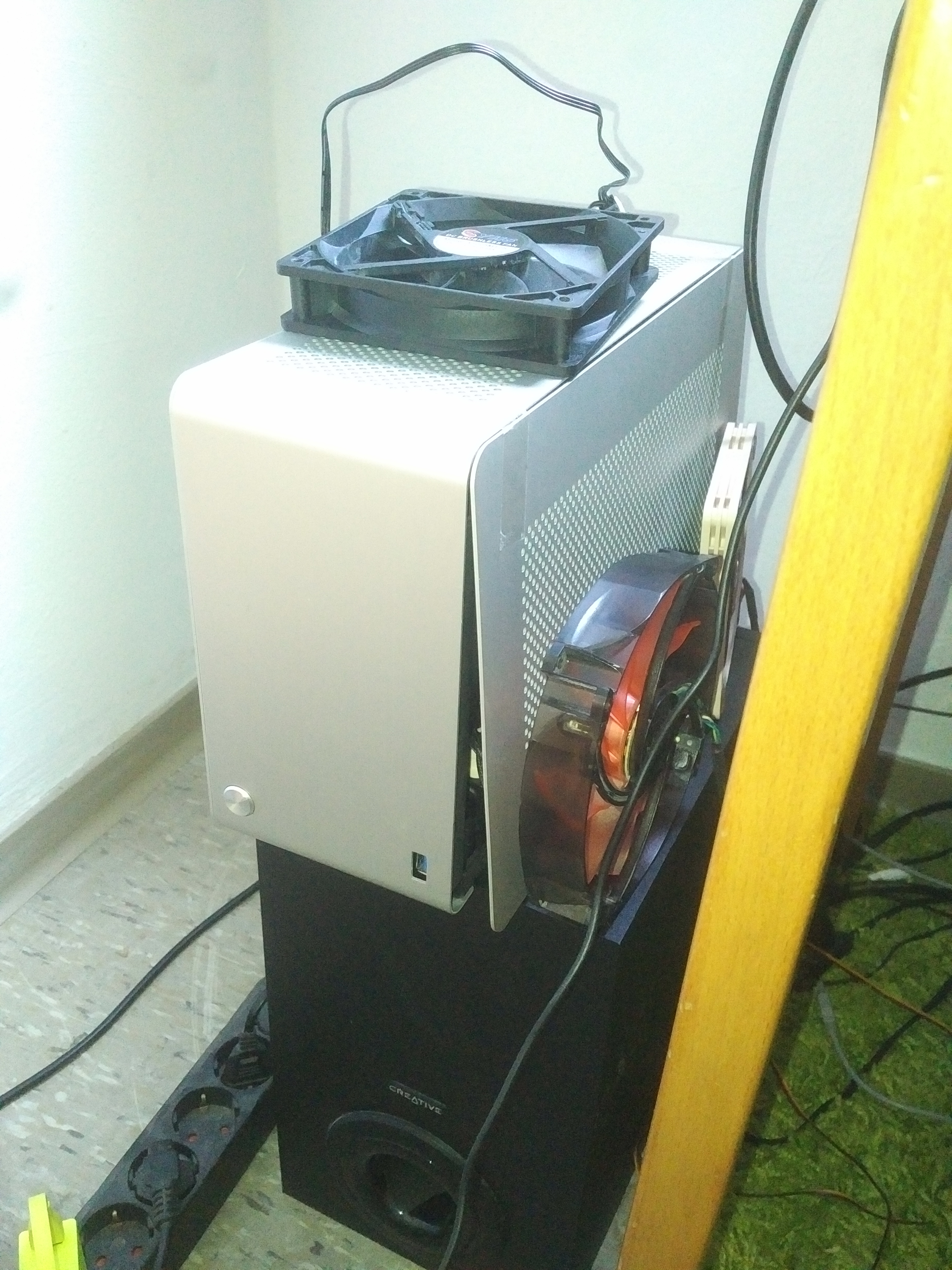

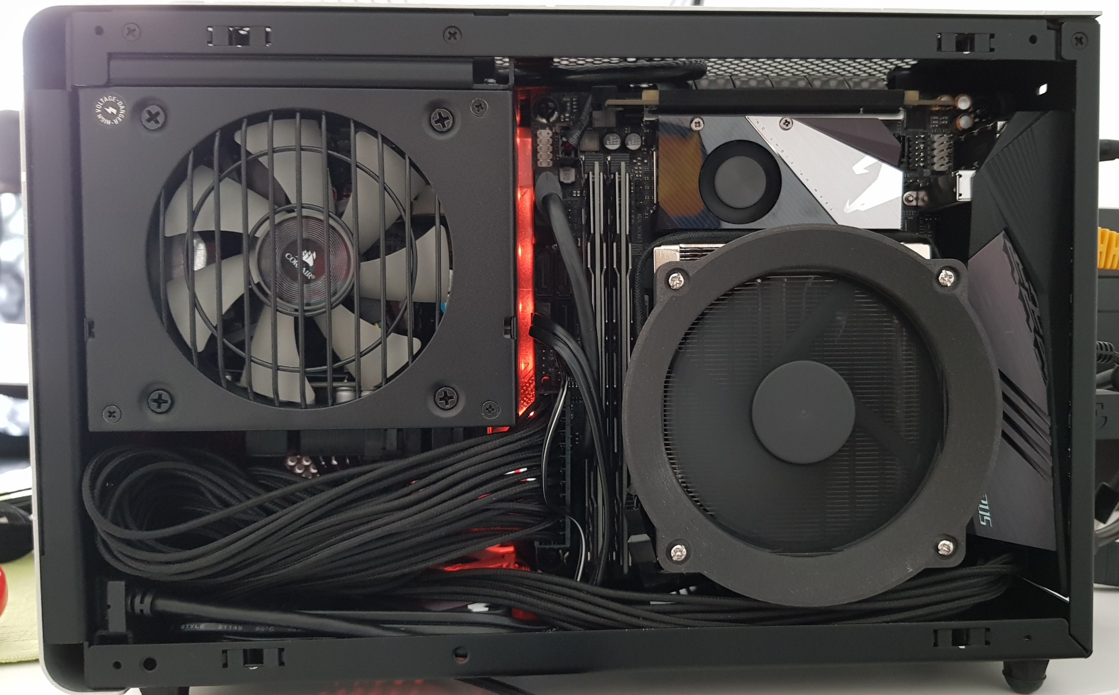

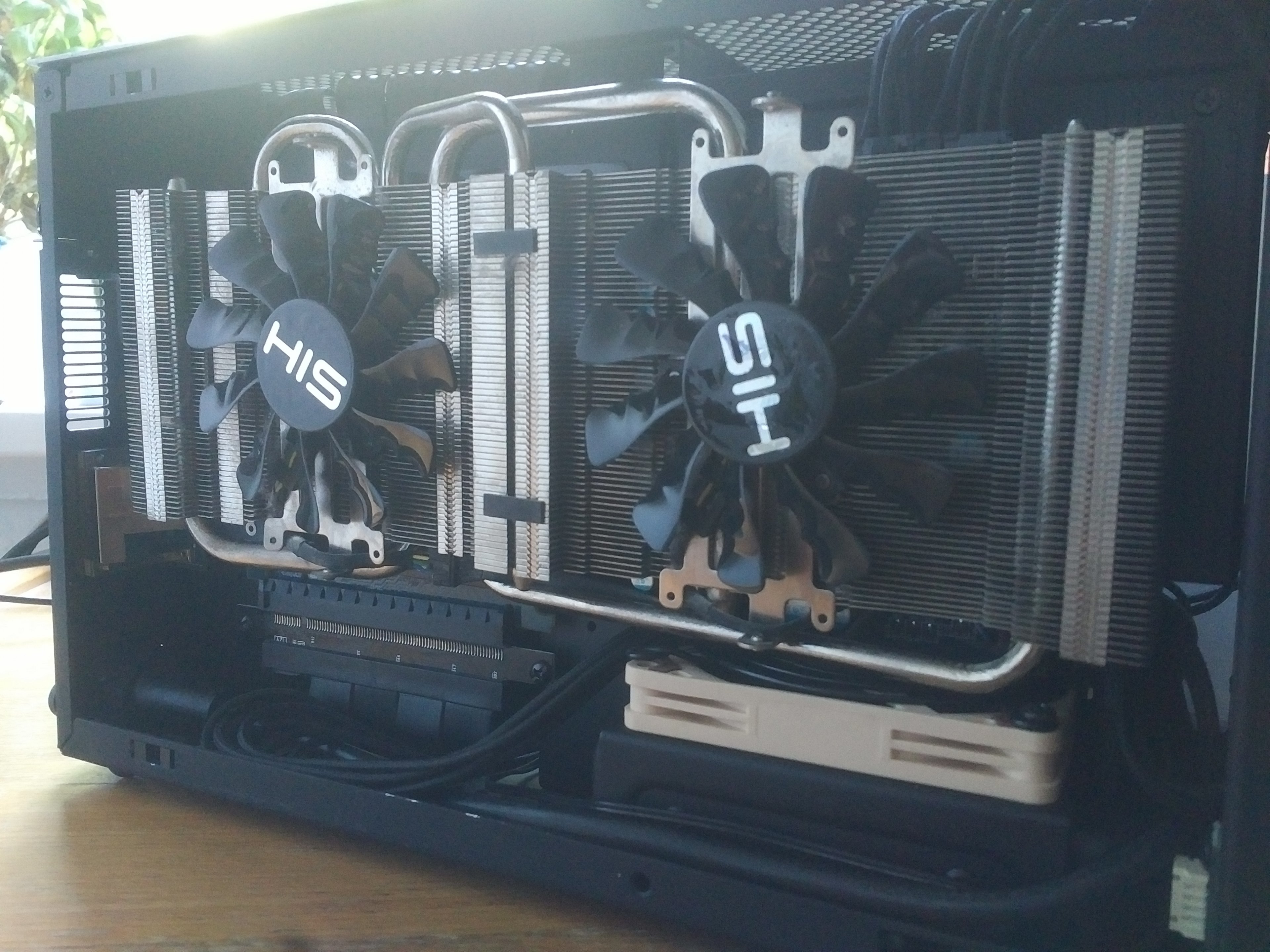

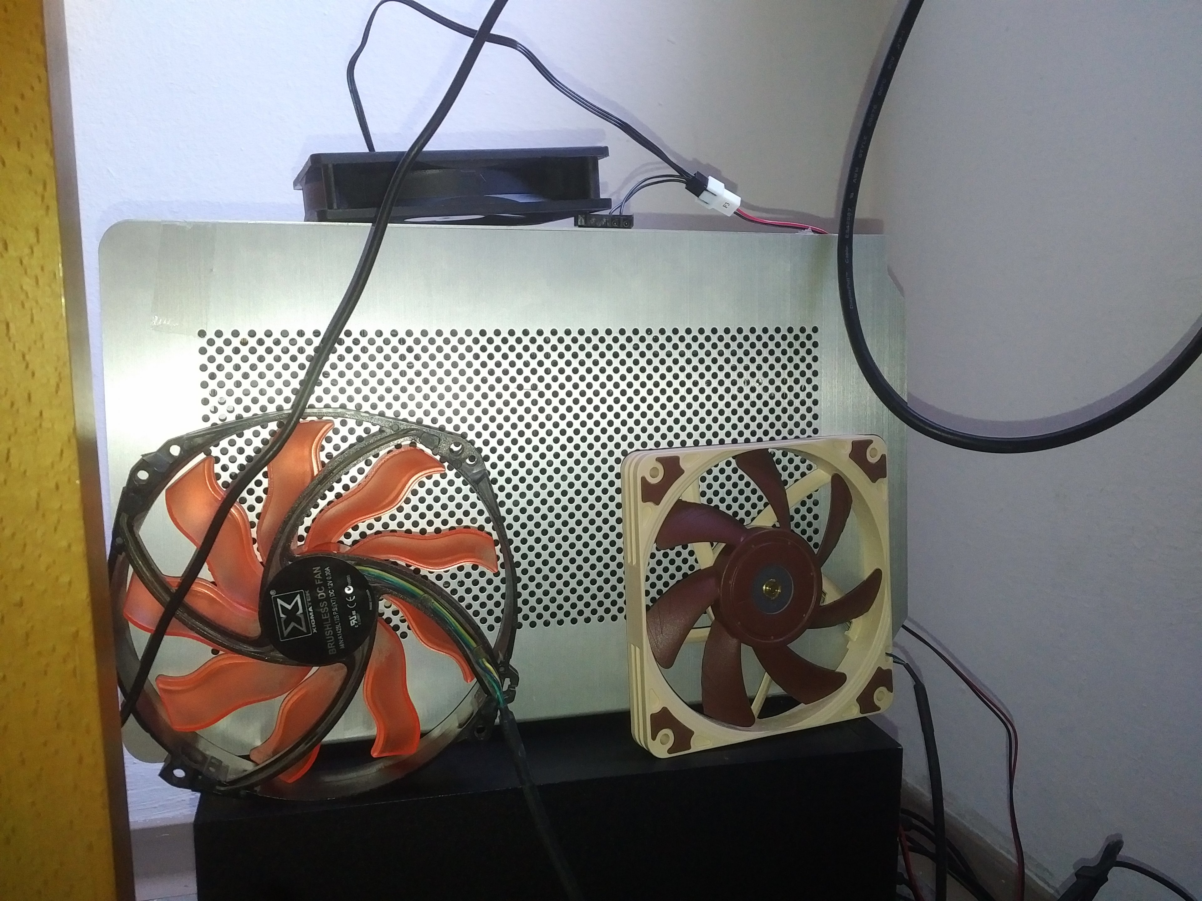

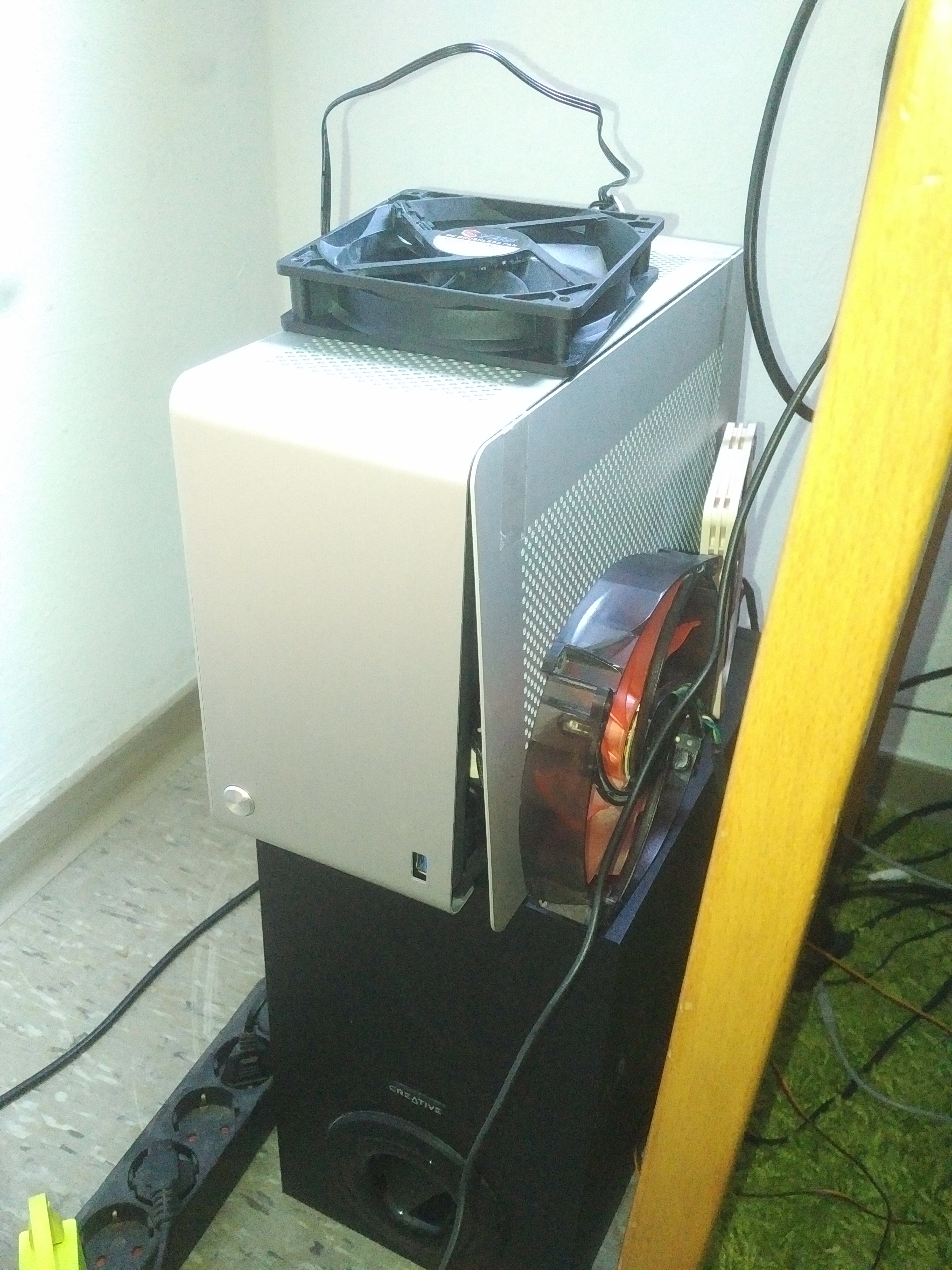

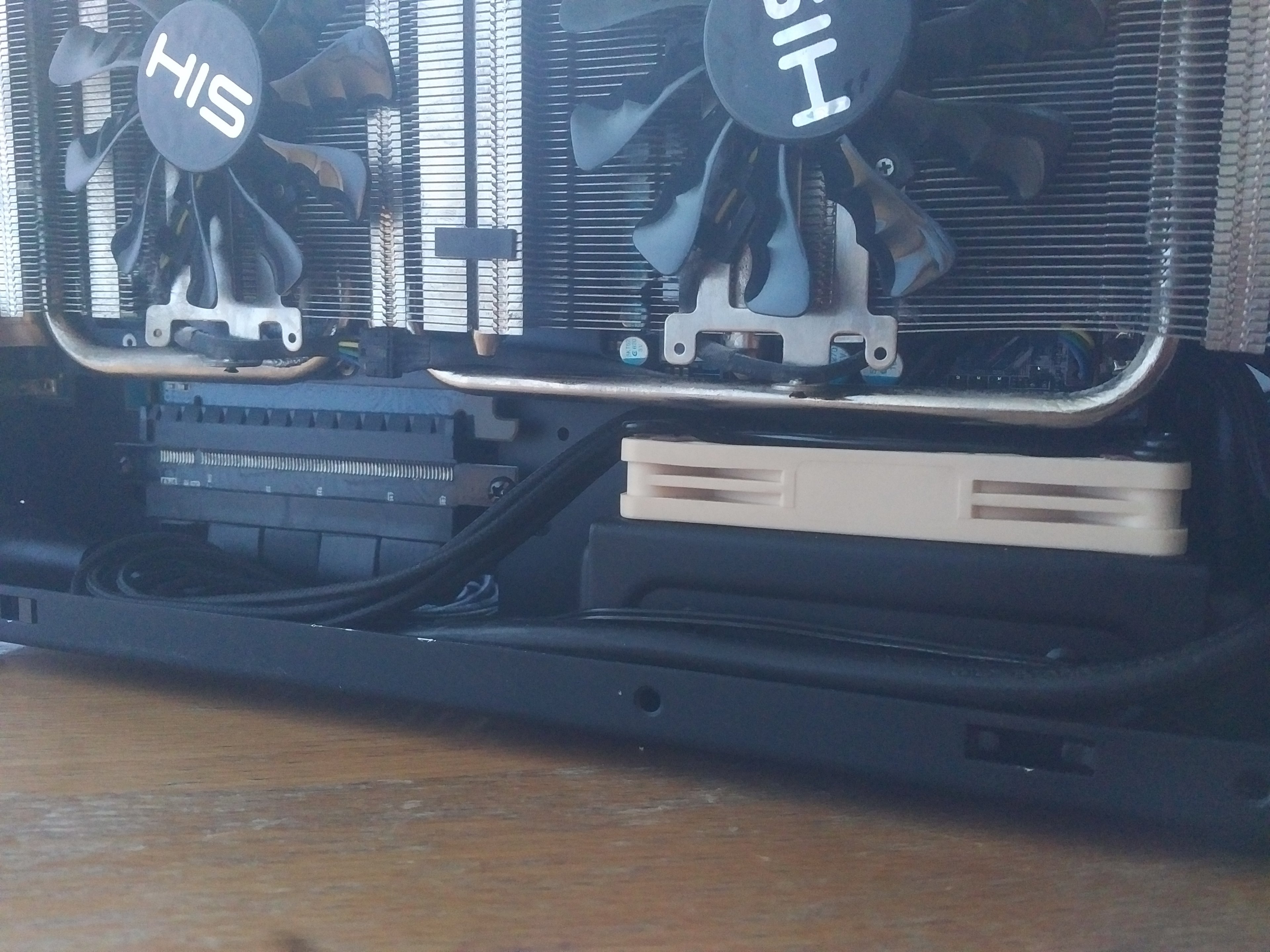

Hier die Bilder, Bemerkung dazu:
Die CPU Seite wurde mit Tesa "zu gemacht".
Die AiO konnte nicht direkt nach oben ausgerichtet werden, sonst sind die Schläuche zu lang. Ist auch oft so in anderen Build zu sehen. In Verbindung meiner Netzteilkabel allerdings habe ich das Gefühl spannen die AiO Anschlüsse an der CPU mehr als bei anderen.
Die Lüfter sind wegen des heißen Sommers vorhanden und bei der Aufstellung habe ich mir nicht viel dabei gedacht. Mit dem Orangenen versuche ich die heiße AiO Luft rauszuholen, hoffe das dies keine Probleme mit dem Netzteillüfter macht, der hoffentlich ohnehin nie oft an ist (SFX 600 Platinum).

Bilder bitte!

Siffi2 schrieb:
Siehe Post weiter oben, oder zeigen die etwas bestimmtes nicht?
Sorry, die hast du ja nachträglich eingefügt, das hatte ich nicht bemerkt. Bin am Smartphone unterwegs.
