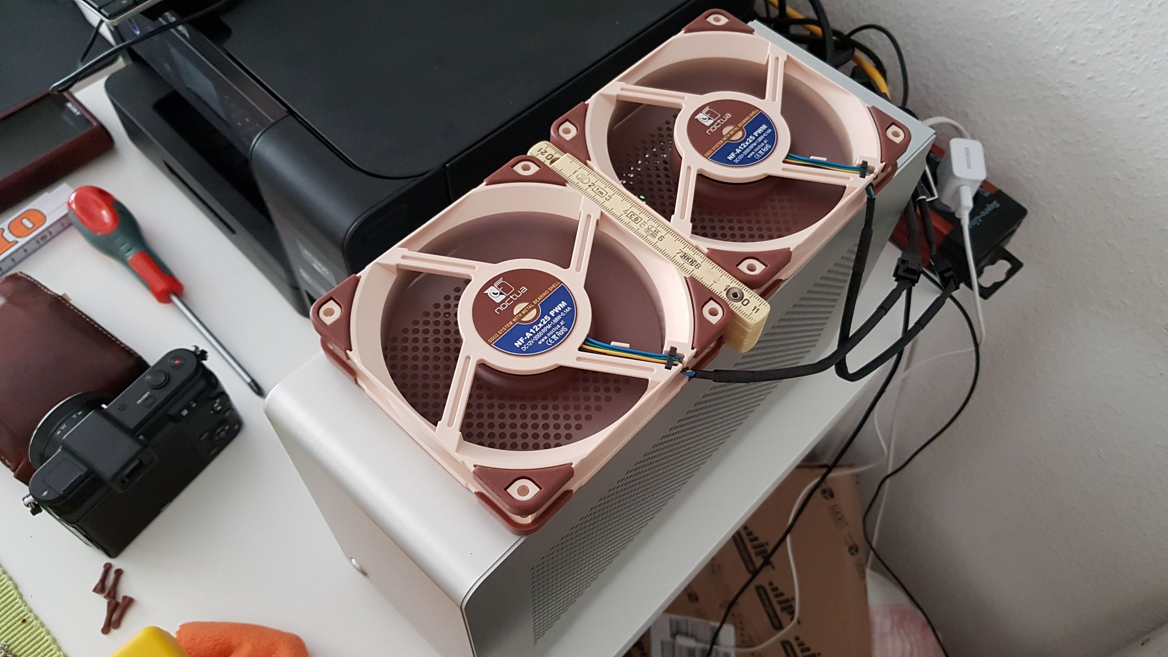

Bei mir ist der Lüfter inzwischen abgeklemmt. Hab dann nur mal zum Spaß das hier versucht:
Das bringt mindestens 5 Grad bei 1300 rpm. Sieht aber nicht gut aus. Ich hab einfach zu viele Lüfter rumfahren. Auch mein letzter Shuttle XPC mit Intel C2Q 6600 und AMD HD5870 hatte zwei 12er Lüfter im Deckel...
Nein, es war die gleiche Temperatur am Mainboard Messpunkt. Eventuell sogar 1 Grad wärmer bei 1400 rpm fix am Lüfter. wie gesagt die heiße Luft, die der rausbefördert kommt größtenteils seitlich wieder rein. Habe zweimal den gleichen Weg in TD2 abgelaufen. einmal 67-68 Grad ohne Lüfter, einmal 68-69 Grad mit Lüfter. Ist also meines Erachtens komplett unnötig.
R7/2700X @3200Mhz Boost off, RTX2070 Super auf PT 60% FPS auf 60 gelockt TD2 settings Ultra WQHD 1440p
Das Alles war natürlich ohne die zwei Lüfter oben auf dem Gehäuse.

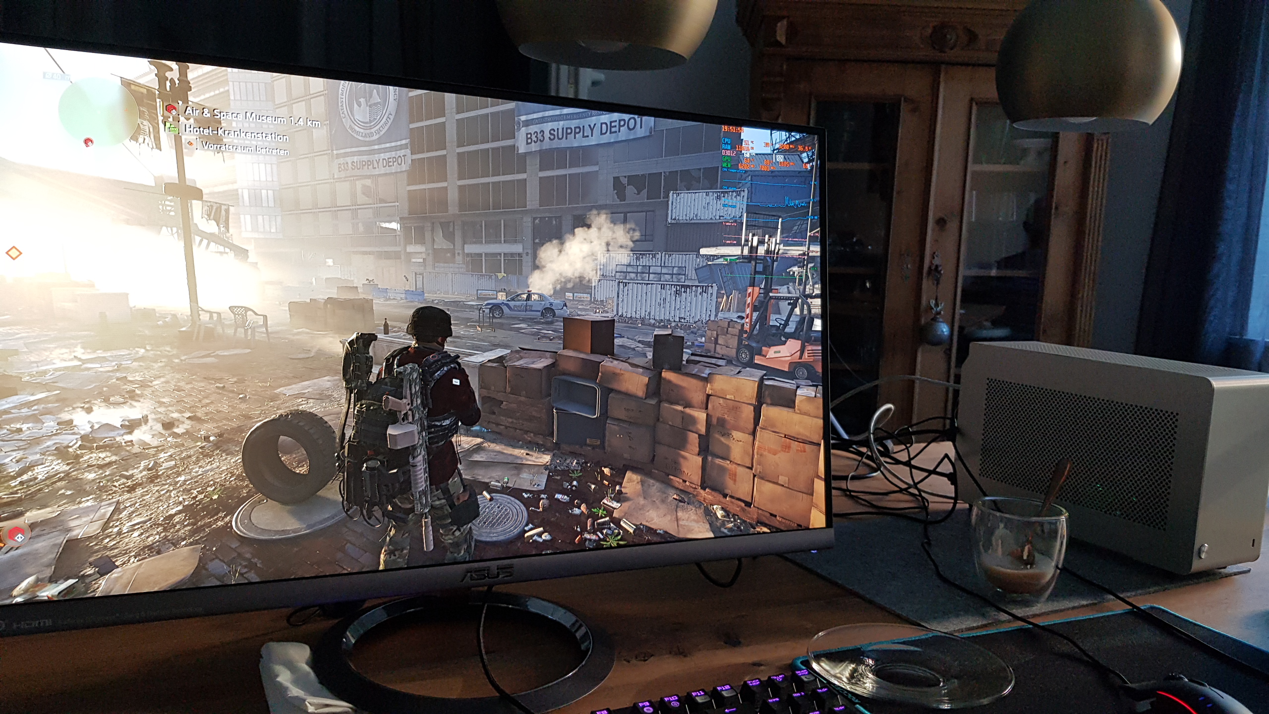

So das kleine System hat seinen ersten Lan Einsatz hinter sich. CPU 56 Grad GPU dauerhaft 69 Grad. Und zwar ohne Zusatzlüfter. Werte über 5 Stunden The Division 2 WQHD / Ultra Settings / Fps gelockt auf 60 / Power Target der RTX2070Super auf 60% gesenkt. Alles lief schön leise und das DAN A4 erwies sich als absolut Rucksack tauglich.
