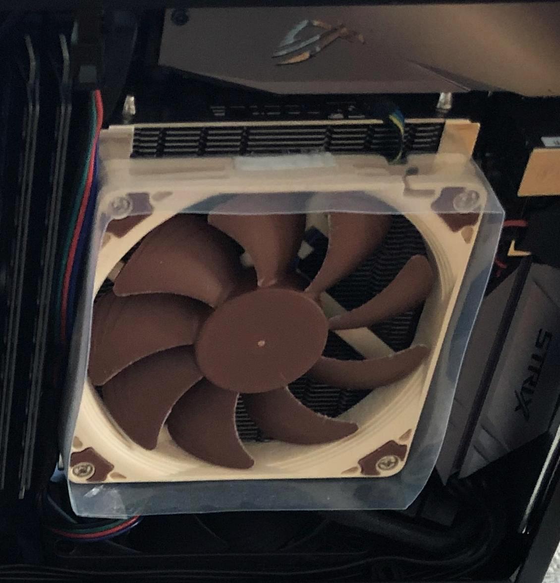

Zum Thema FanDuct, ich hab meinen bisher aus einer festeren Klarsichtfolie zurecht geschnitten da ich mal ein Bild gesehen hab in dem jemand dies aus Karton gemacht hat. Ich wollte das aber Transparent haben da es besser aussieht wenn da von innen nicht so ein Quadrat im Dunkeln zu sehen ist. Fixiert ist die Folie mit etwas doppelseitigem Klebeband.
Ist auch für alle interessant die das mit dem FanDuct testen wollen bzw. Übergangsweise. Ist mit einem Pizzakarton schnell gebastelt.

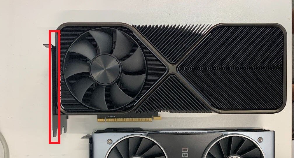

Auf PCGH habe ich gelesen, dass die Founders alle 2 Slot Karten sind und dass das 3 Slot Bild gefaked ist. Sagt der PCGH_thorsten. Währe ja ganz gut für das A4, gell?
Hier sieht man einen deutlichen Spalt (RTX 3090), daher kann es sein das 3-Slot falsch ist. Sieht eher nach 2,5 Slot aus.
Reaktionen: SebiLegend
