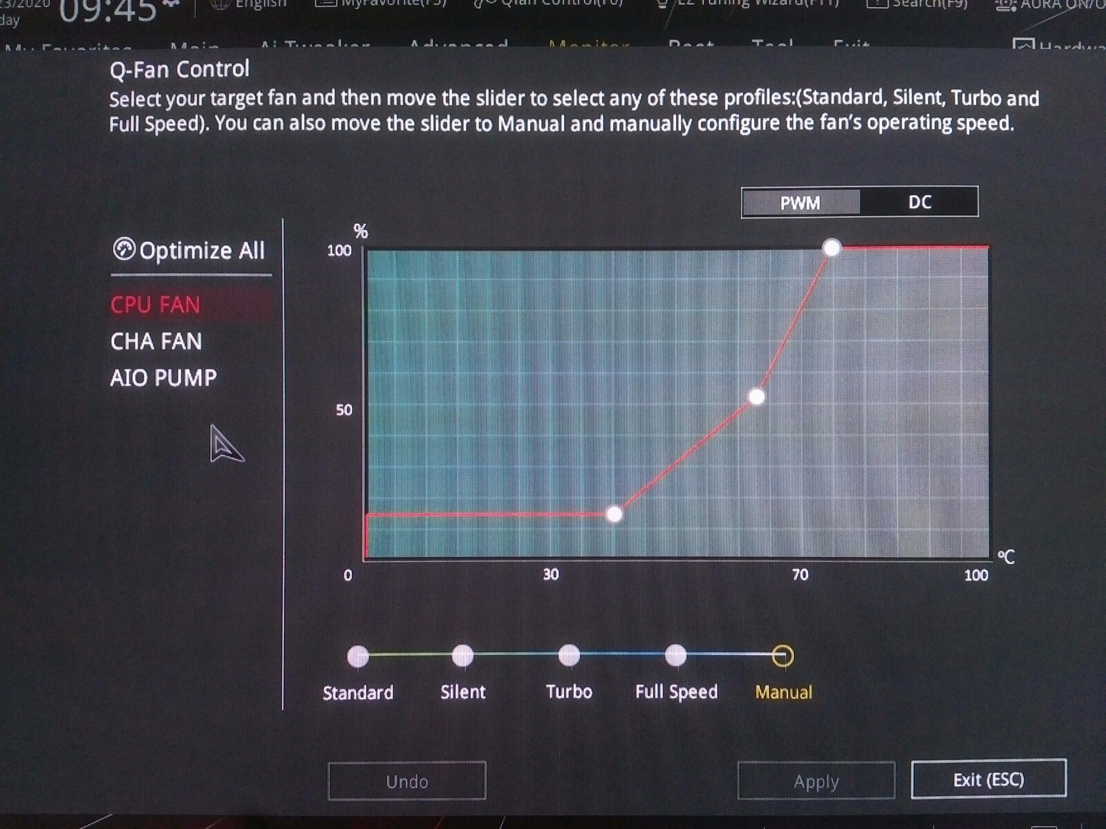

Gerade das Video von Gamer Nexus über WaKü Platzierung gesehen, sind alle AiOs im DAN A4 falsch positioniert weil die Pumpe höher ist als der Radiator?

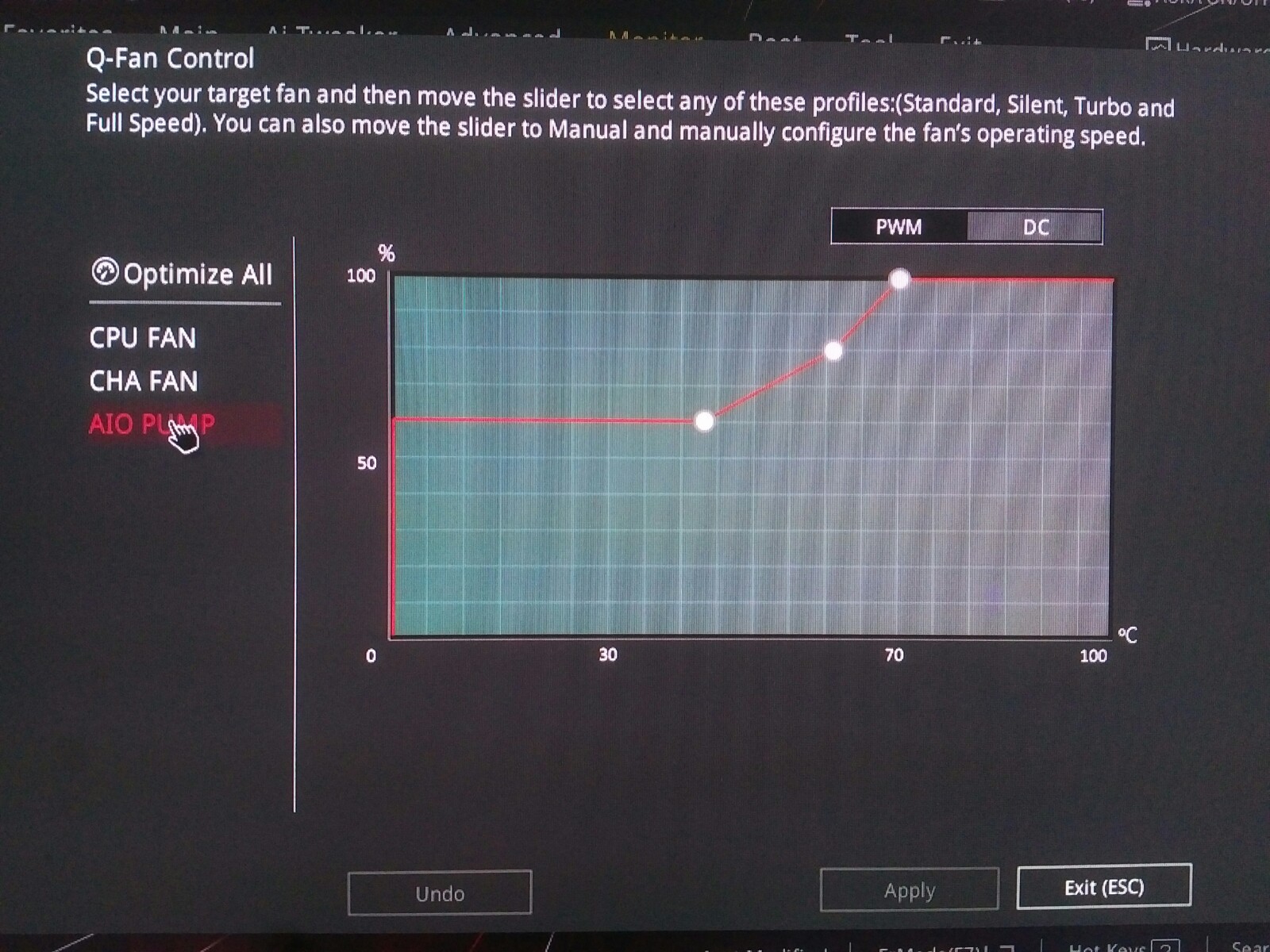

Habe ohnehin etwas Probleme mit meiner AiO, habe im Idle mit meinem 3100 Stock ca. 45°. Das kann doch nicht richtig sein oder? Lüfter & Pump Auslastung / Geschwindigkeit ist aber auch nicht die höchste, Post meine Kurve nachher.
In WarThunder (Nicht sonderlicht CPU lastiges Spiel, glaub so 15-25% CPU Last), komme ich nach 1-2h Spielzeit auf ca. 70° mit der CPU.
EDIT:
Mit Pump & CPU Header auf 100% komme ich im Idle so auf 38°. Liegen meine 45° Idle also nur an meiner Kurve oder sollte bei 100% die Idle Temp niedriger sein? Raumtemperatur ist gerade ca. 25°.

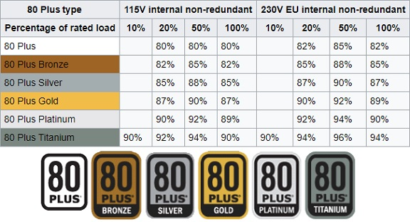

Ihren besten Wirkungsgrad erreichen die PSUs erst bei >80% Volllast.
Reaktionen: Ray Donovan
Oha, da hat sich wohl was getan die letzten Jahr, die Platium Plus haben ja immer >90% Wirkungsgrad. Mein "Fachwissen" zu dem Thema Netzteile und Wirkungsgrad sind rund 20 Jahre alt, muss ich zugeben ;-)

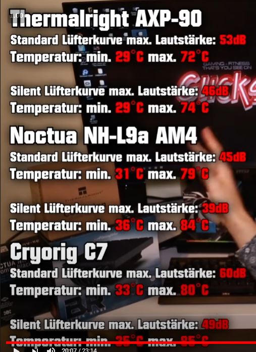

hab gerade Thermalrigh AXP 90 Copper gesucht. Habe hier welche gefunden mit dem Standartlüfter. Mit Nocua Chromax A9x14 und Fan Duct geht da sicher noch mehr.
Getestet wurde mit Intel Burn Test. Wäre spannend sowas mal auf einen 65 Watt CPU zu schrauben und zu testen.

@Bullz: Ich habe die Kopper Version hier bei mir schon getestet ist besser ist aber auch etwas lauter da dichter am Seitenteil.
1a) Mit dem Noctua ist er etwas leiser
1b) nimm das günstigste Material
