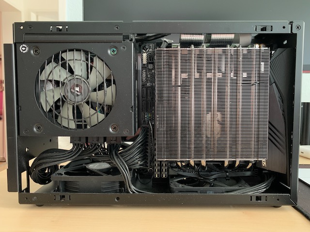

Ich möchte mir ein A4-SFX zur neuen CPU & GPU Generation zulegen und bin bei der CPU Kühlung unschlüssig.
NH-L9a mit Fan-Duct
oder
Asetek 645LT mit Lüfter unterm Mainboard (eventuell auch direkt über der Pumpe)
Welche der beiden Lösungen würdet ihr empfehlen wenn es um Lautstärke geht?
Welche CPU es genau wird kann ich noch nicht sagen, jedoch werde ich mit dem System nur Gamen.
Hatte wer schon beide Kombination verbaut und kann darüber berichten?
Ist halt schwer zu sagen, weil wir ja nicht wissen, was sich in der nächsten CPU-Generation tut. Das Chiplet-Design macht es ja beiden Kühlungen nicht einfach.
Ich bin mit dem L9a und Fan Duct aber sehr zufrieden. Die Aio wäre mir zu umständlich...

Was ich mich Frage ob die AIO einen Einfluss auf die GPU Temperatur hat, da ja weniger warme Luft im Gehäuse zirkuliert.
Die AiO wird meist einsaugend eingebaut, also wäre mehr warme Luft im Case. Bei Luftkühlung habe ich bei zwei ausblasenden Lüftern unten bessere Ergebnisse, weil die Wärme nicht zurück in die GPU "gedrückt" wird.
Ah, hatte vermutete das die AIO ausblasend montiert wird.
Dann werde ich wohl zum NH-L9A greifen und dazu noch 2 Lüfter ausblasend montieren.
Dazu hätte ich aber auch eine Frage :D
Nimmt man die NF-A9 oder lieber die NF-A9x14 dafür?
Da passen nur die NF-A9 14mm
