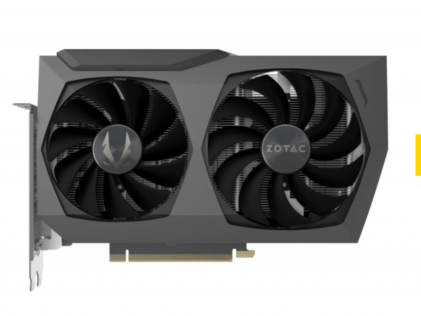

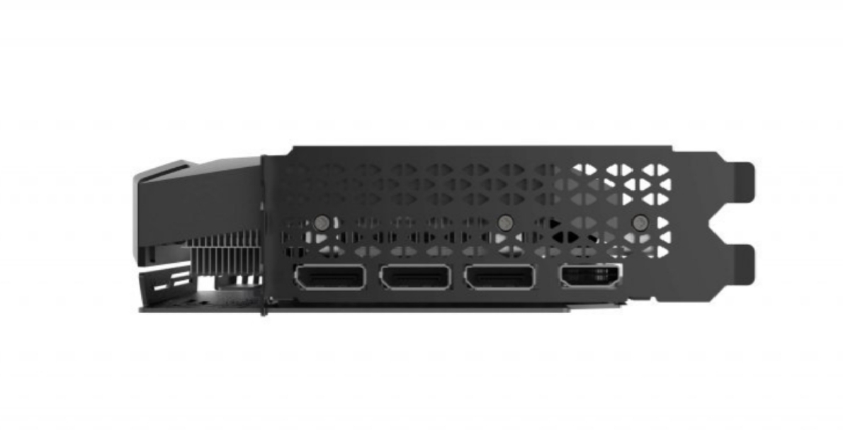

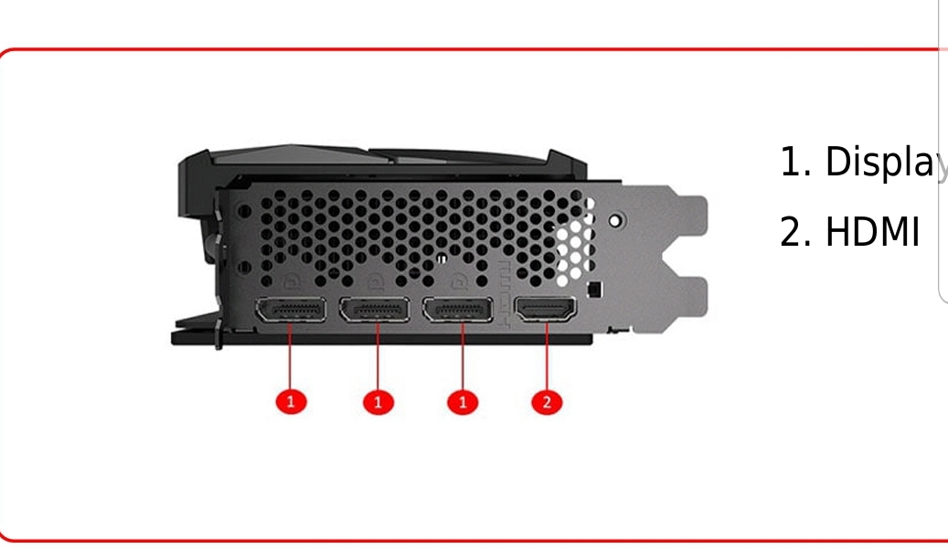

Ich hab eine gefunden. Zotac RTX3070 Twin Edge.
Reaktionen: SebiLegend und Hodaime
Mmh, könnte zu breit sein und ZOTAC war bei mir mit der GTX 1070 Ti Mini ne brüllende Enttäuschung 😅 37% minimale Lüftergeschwindigkeit war uncool. Na ja, mal gucken, was sie da raushauen... 😎
Es kommt immer auf das Profil des Kühlers mit den Lüftern an. Von den Video Ausgängen der Karte aus gesehen. Wenn da nichts übersteht passt es. Hoffe, dass die Zotac nicht zu hoch baut im DAN.

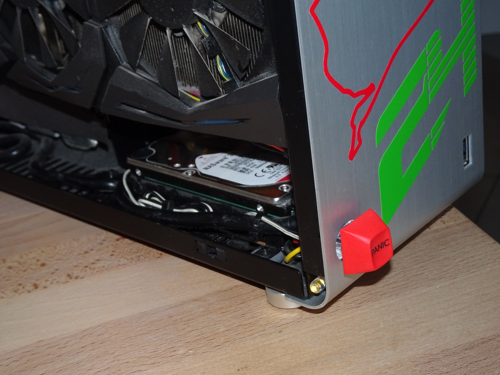

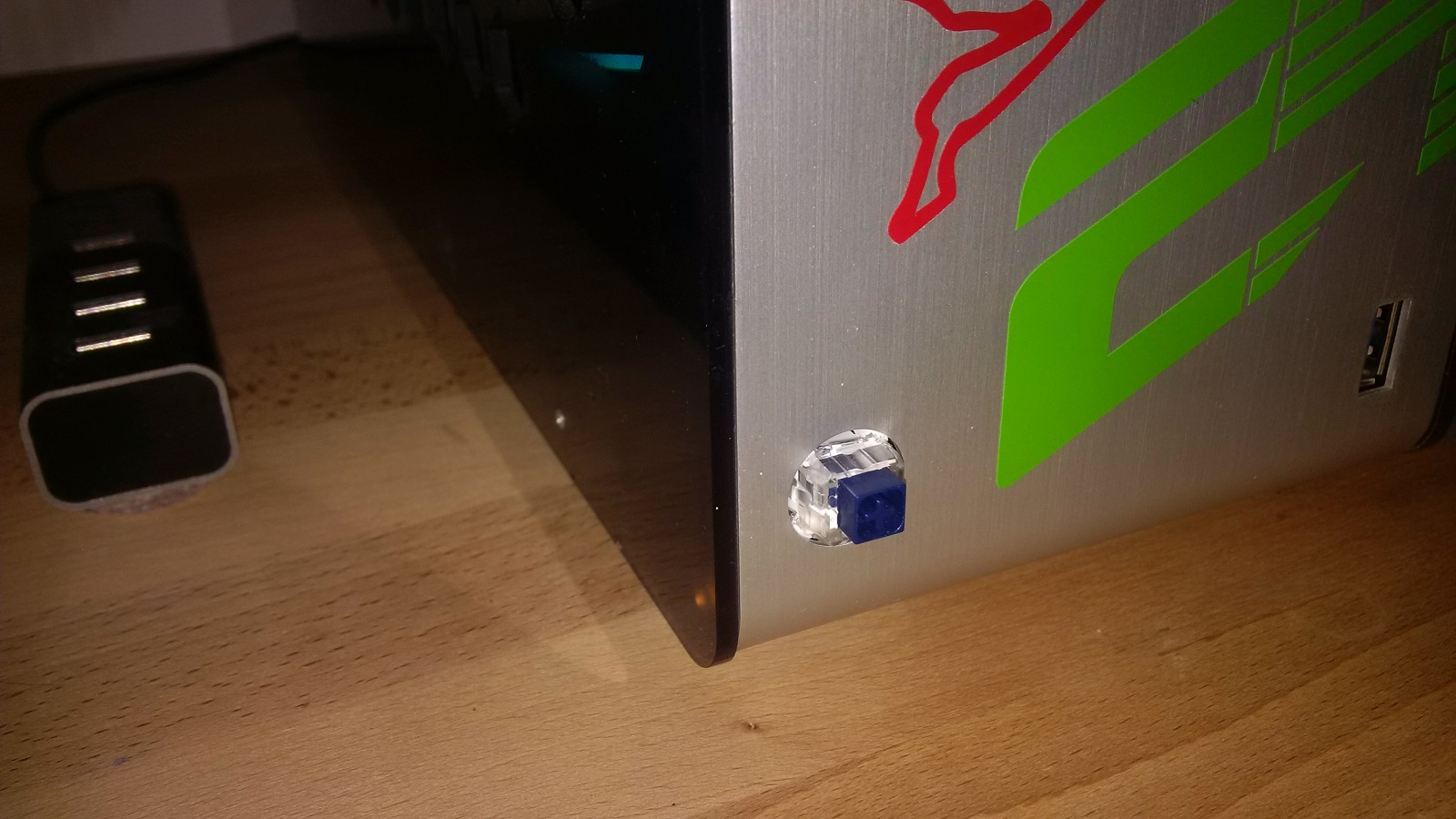

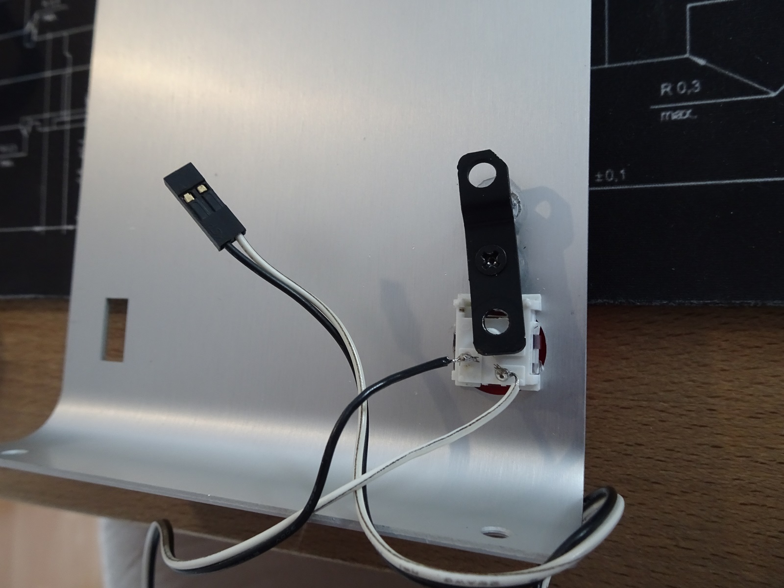

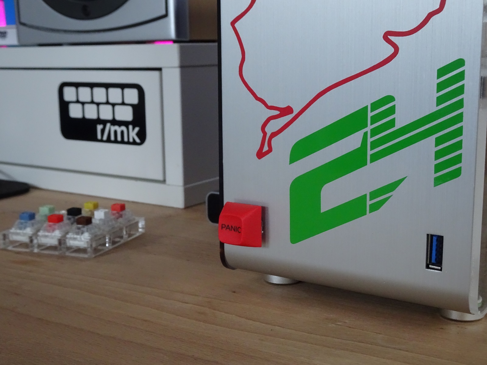

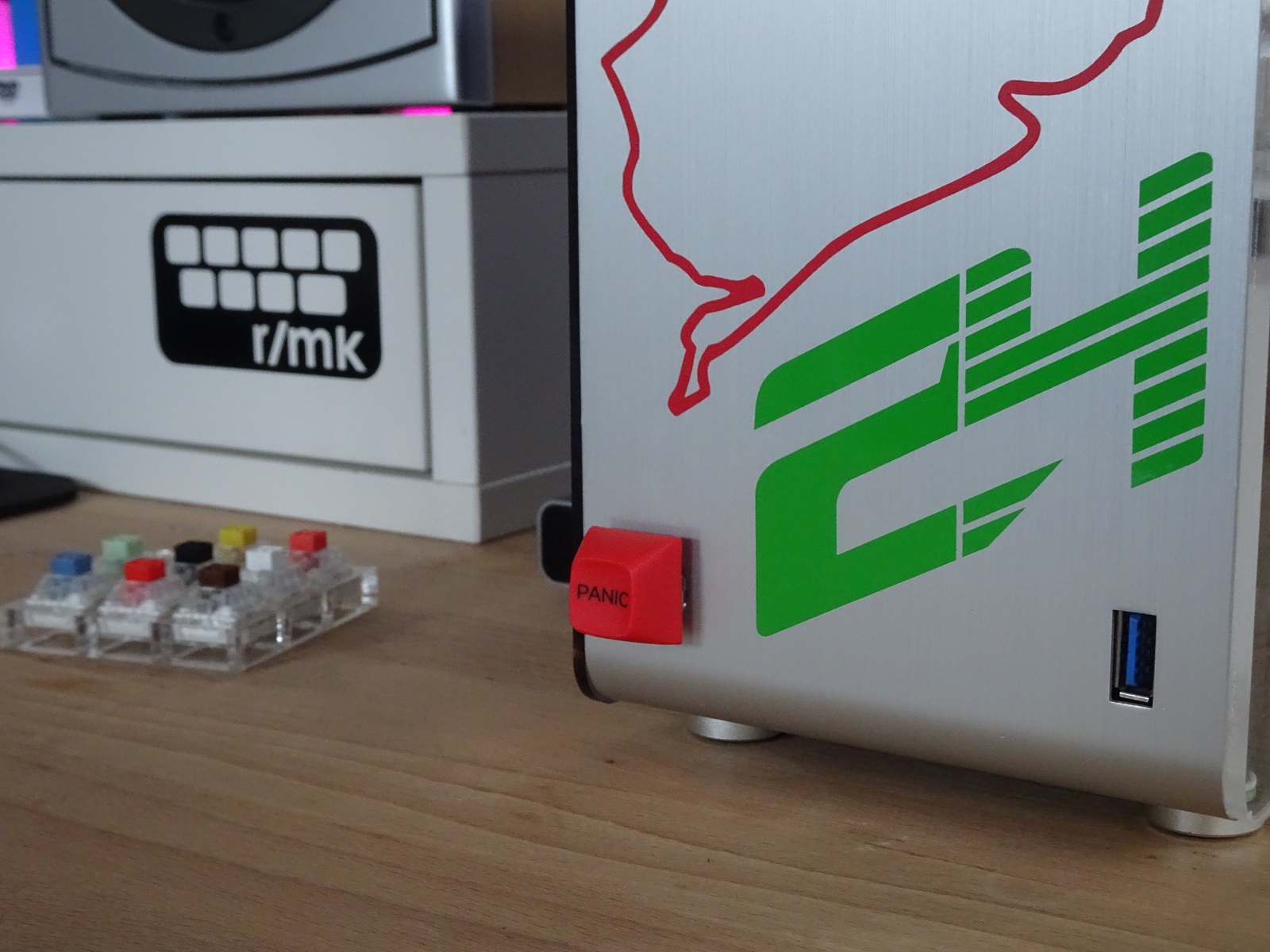

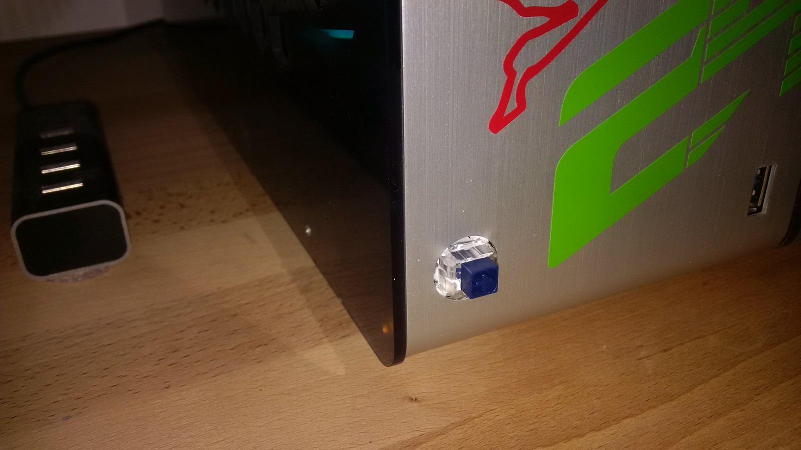

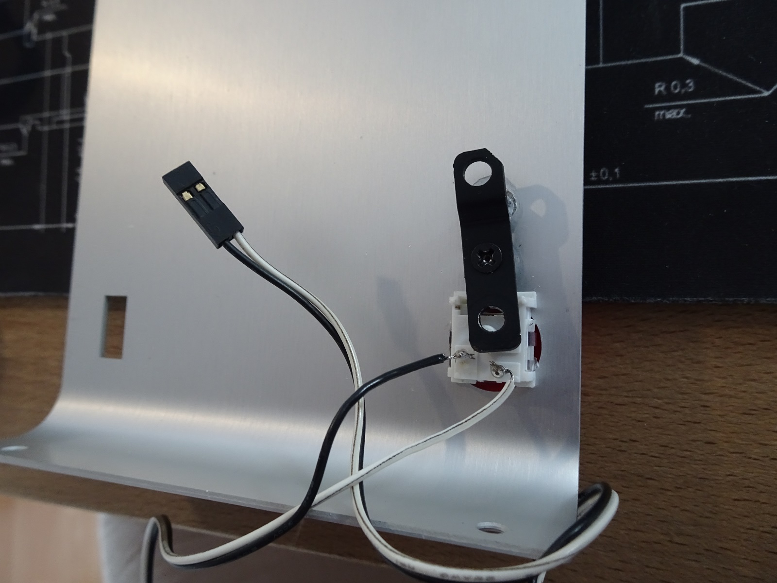

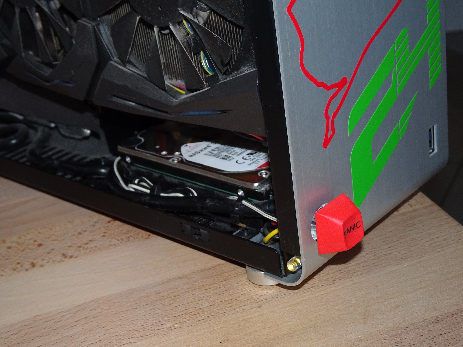

Dass der Power Button des A4-SFX v1 ziemlich hakelig ist sollte bekannt sein, der ging mir die letzten Monate doch gewaltig auf den Zeiger. Am Sonntag hat die Bastellust mich dann ergriffen, endlich ein kleines, lang gehütetes Vorhaben umzusetzen: Einen mechanischen Switch zum Einschalten!
Es sollte einer sein mit hoher Betätigungskraft (um versehentliches Drücken zu verhindern) und fühl- sowie hörbarem Feedback - die Wahl fiel auf den Kailh BOX Navy, der nun im BOX Switch Tester fehlt. Irgendwann wird eine Mecha damit gebaut und dann versehentlich einer zu viel bestellt ...

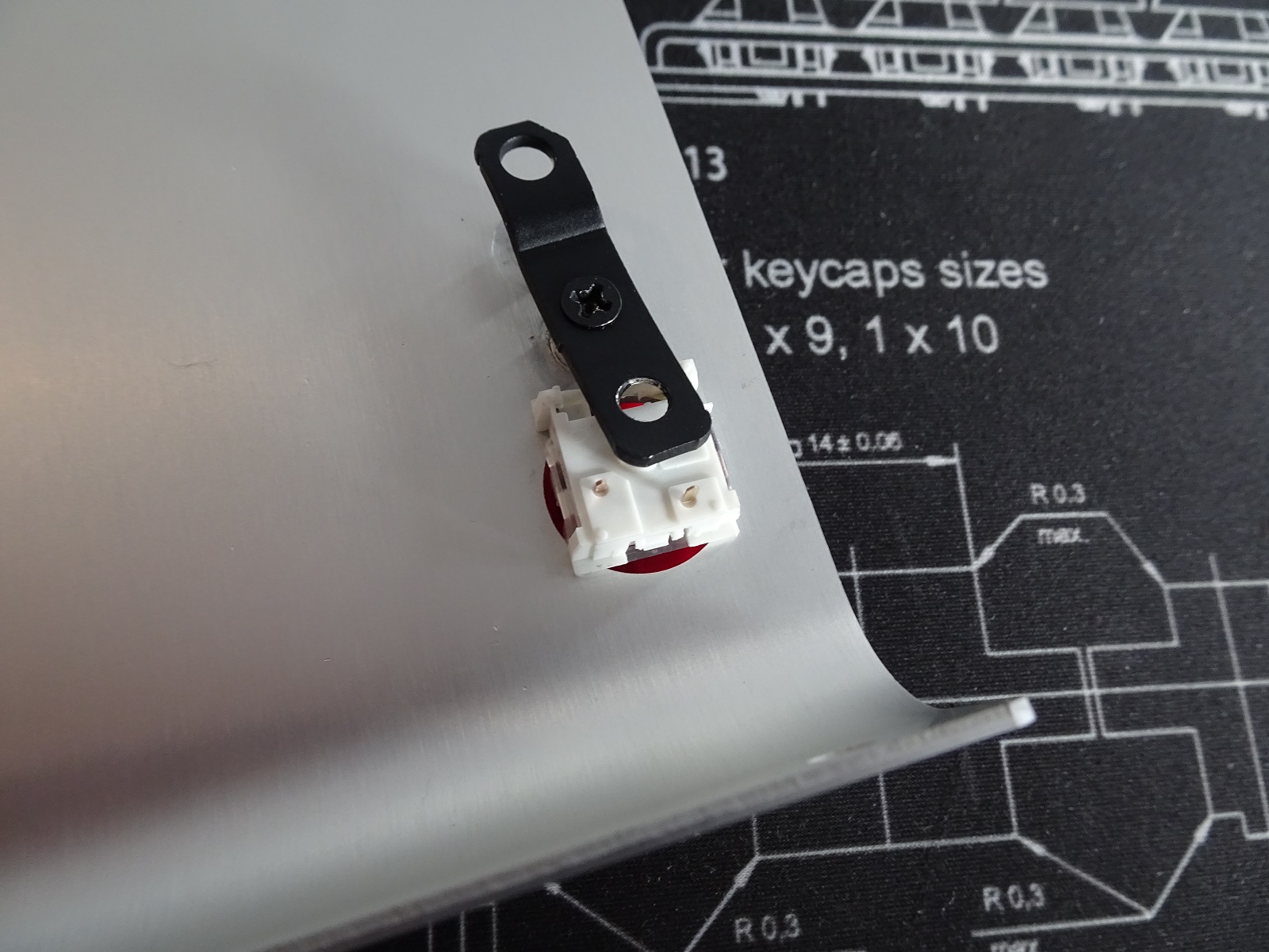

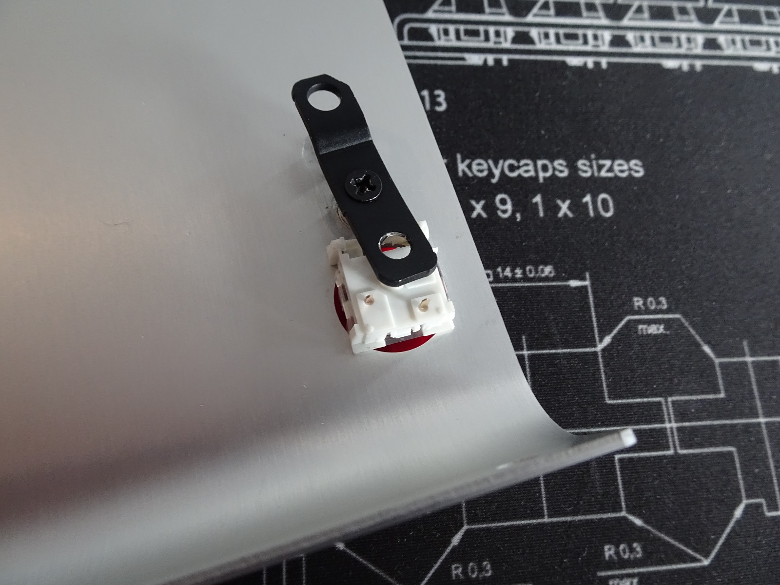

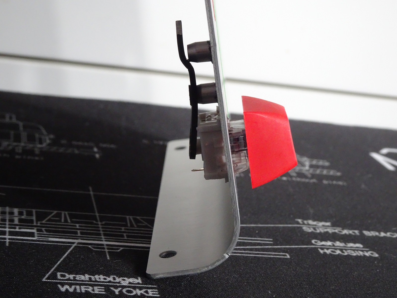

Der Schalter musste Bekanntschaft mit Teppichmesser und Dremel machen, dabei hat der transparente Kragen seine vier Ecken eingebüßt, damit der Switch in das Loch des Alu-Frontpanels passt, ohne daran was zu verändern. Gehäuse soll ja original und rückrüstbar bleiben.
In Position gehalten wird der Switch von dem schwarzen Metallbügel des originalen Power Buttons, nur anders herum aufgeschraubt. Die Schleifarbeiten an dem Teil waren ein Denkfehler. Dann noch den Power Button eines ausrangierten Big Towers zerschnitten, um den Stecker für den Pin-Header auf dem Mainboard zu haben. Solchen Kleinkrempel aufzuheben musste sich irgendwann mal bezahlt machen.
Keycap drauf (MT3 Godspeed ftw) und fertig. Bin nicht ganz unzufrieden ... :)
A4-SFX Kailh BOX Navy (2).jpg A4-SFX Kailh BOX Navy (1).JPG A4-SFX Kailh BOX Navy (3).JPG
A4-SFX Kailh BOX Navy (5).JPG A4-SFX Kailh BOX Navy (4).JPG A4-SFX Kailh BOX Navy (6).JPG
Reaktionen: drdiablo, SebiLegend, Siffi2 und eine weitere Person
Die wahl des "PANIC" Knopfes rundet das ganze Projekt klasse ab :D
