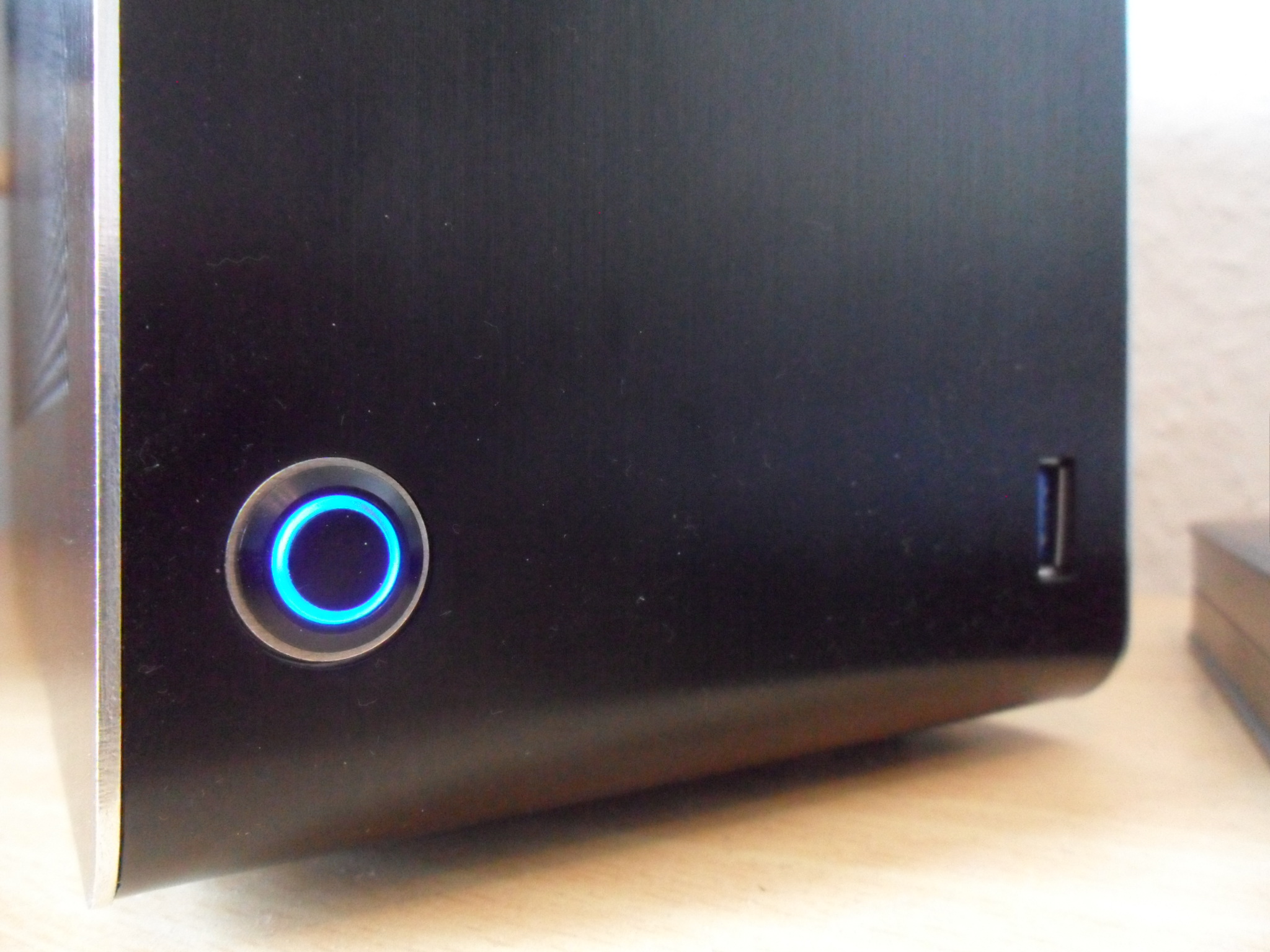

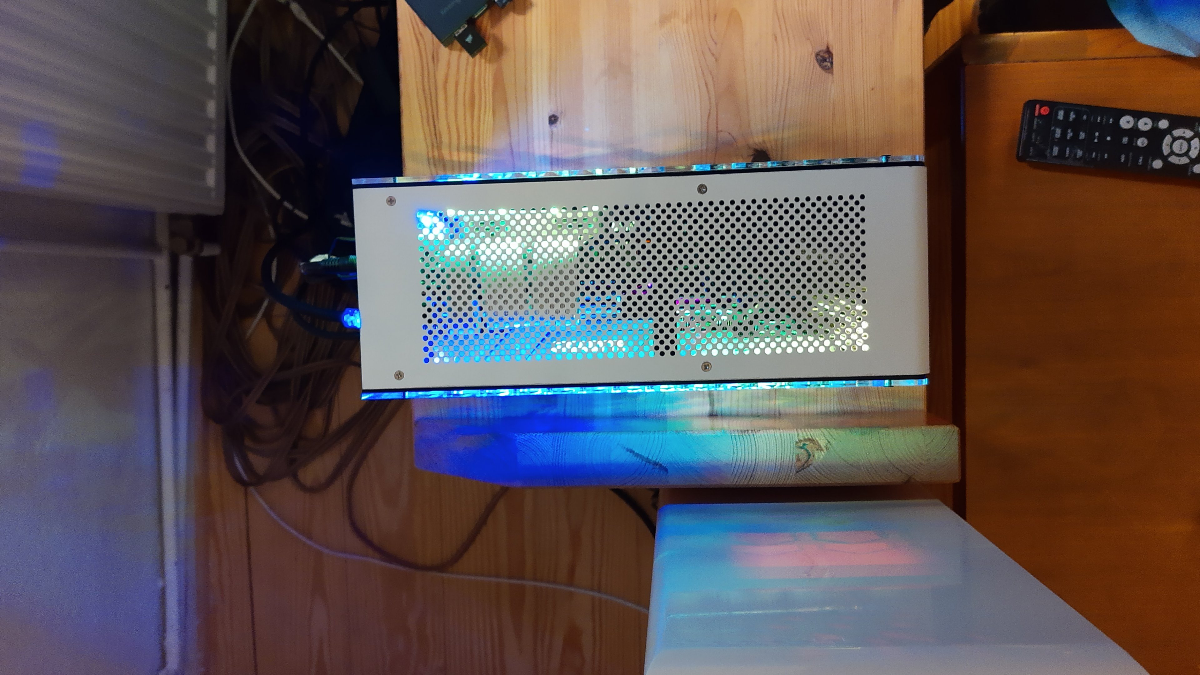

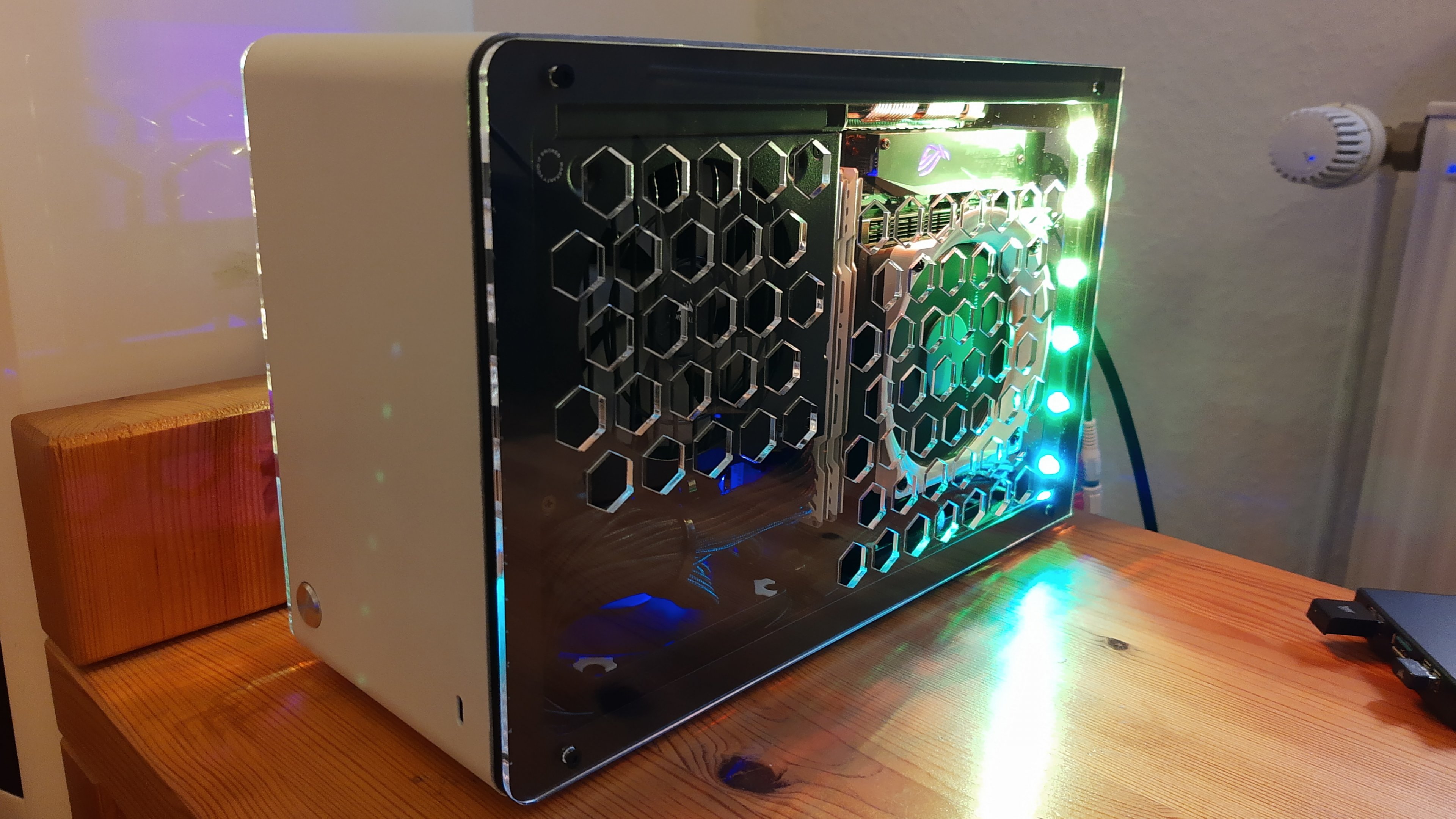

Hi Leutz, eigentlich war ich ein "stiller Leser" aber da ich auch meinen Senf dazugeben wollte meldetet ich mich kurzer Hand an. ;)
Das Netzteil zu drehen ist kein Problem, das hab ich in meinem DAN SFX v1 schon von Anfang an so gemacht. Da die damalige Karte ein hitziges Gemüt hatte und es keine Optionen für extra Lüfter gab.

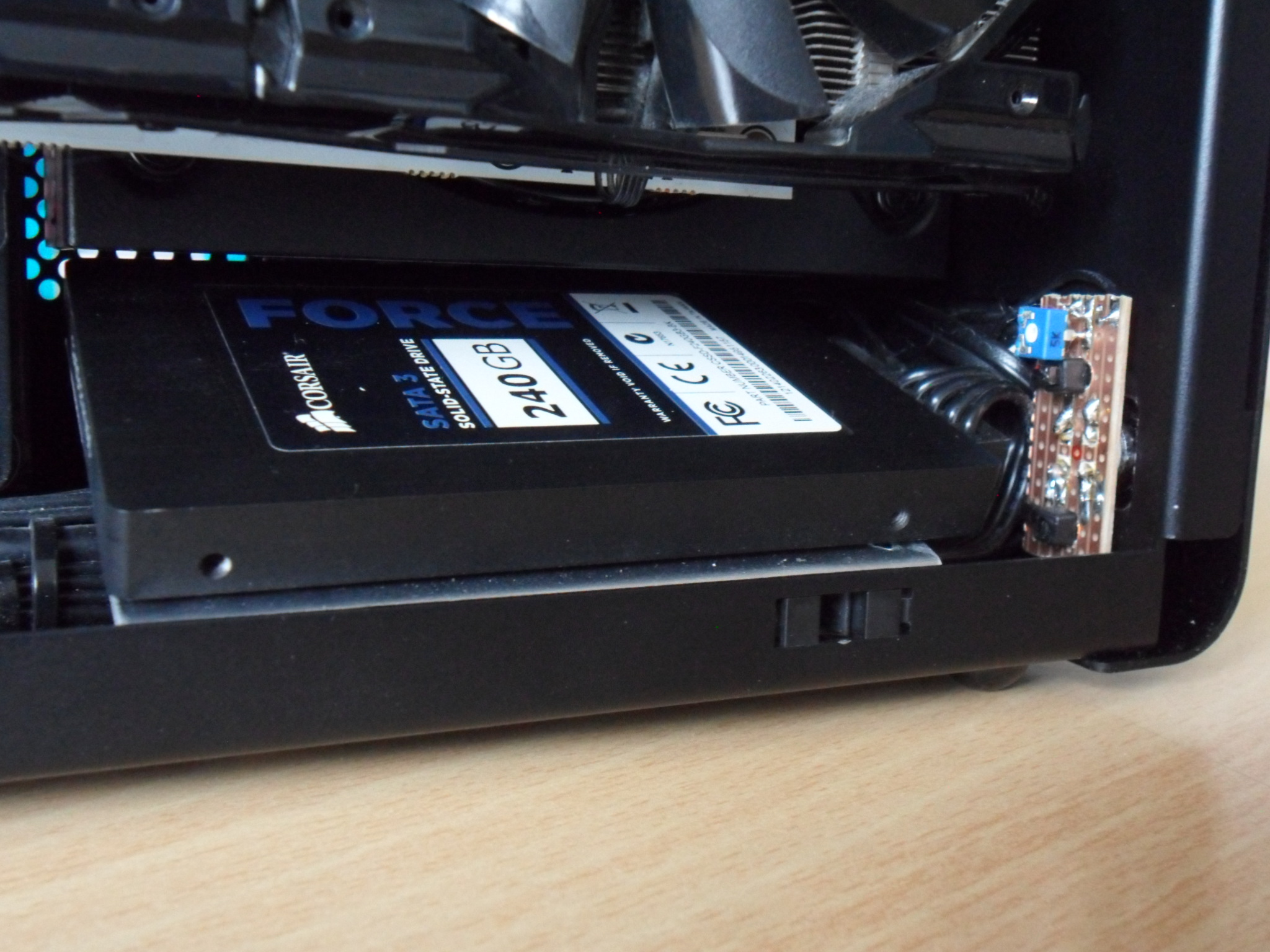

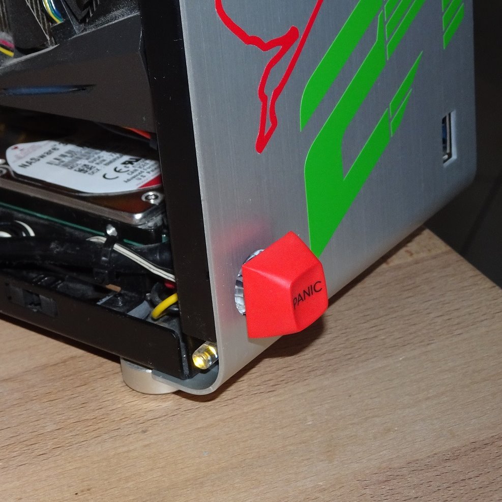

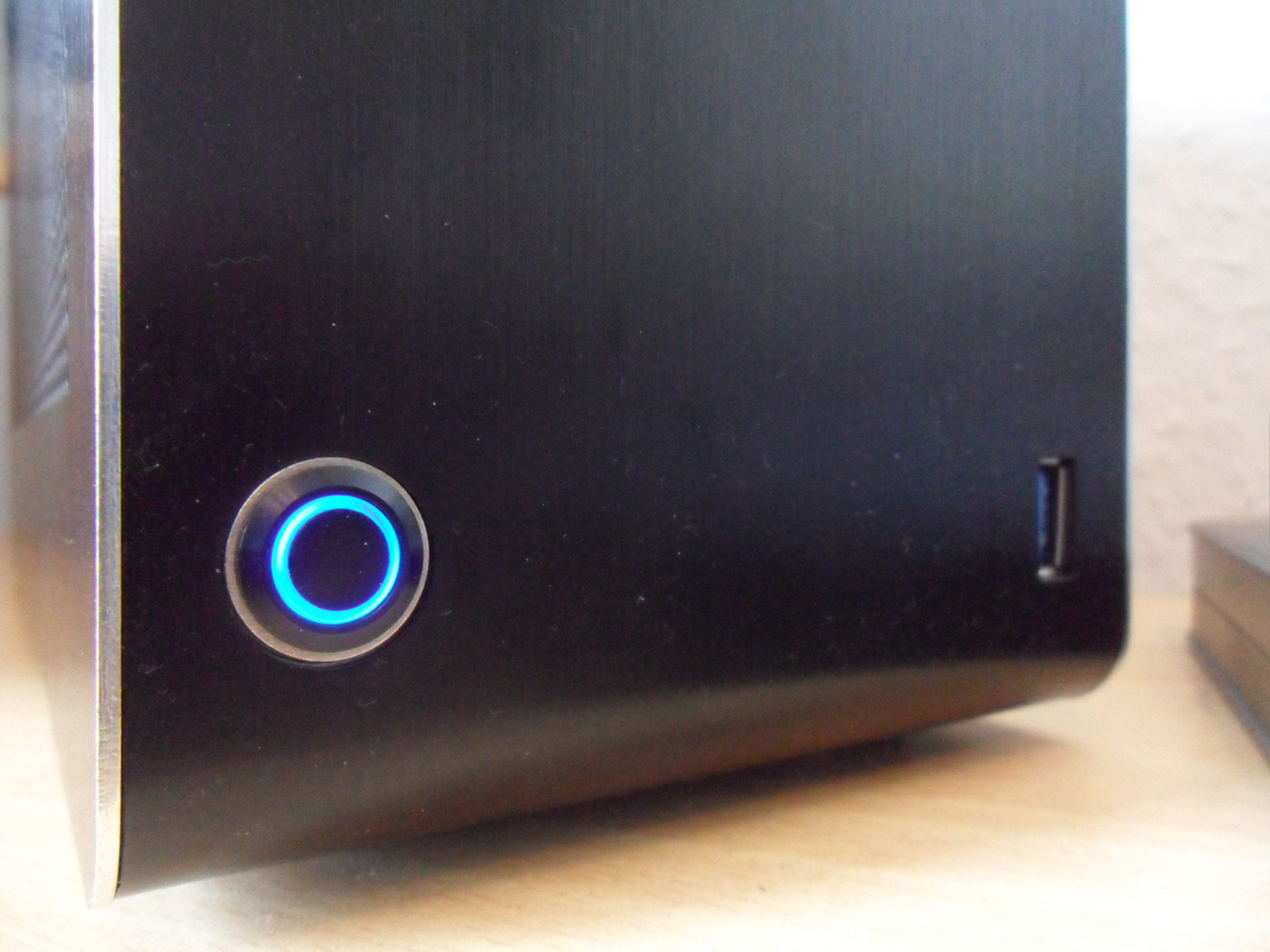

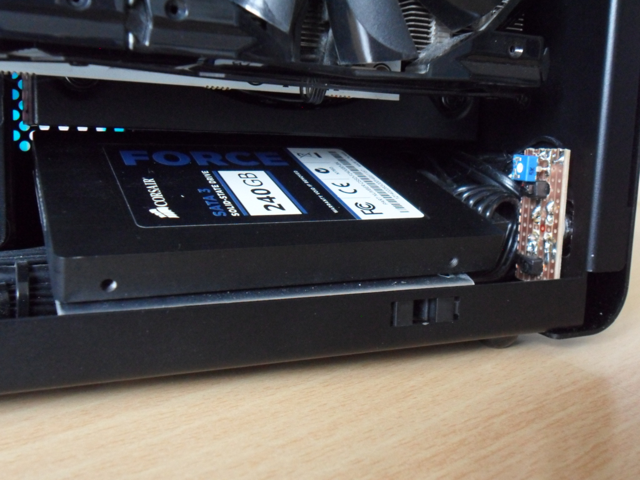

Anbei noch ein paar Umbauten meiner seits, auch der Taster musste dran glauben wie bei @ITX-Fan. Ja mit ist bewusst, dass die Leiterplatte nicht gerade optimal umgesetzt ist, vielleicht kann mir ja jemand bei einer besseren Umsetzung zur Hand gehen.
Reaktionen: drdiablo und SebiLegend

Das Problem hatte ich auch, deshalb leuchtet der Taster blau wen der kleine an ist. ;) (siehe Post über dir)
Kauf dir einen Vandalismustaster, dann hast du kein störendes PCB auf der Rückseite. Angeschlossen werden die mit zwei Lötfahnen, gibt es in verschiedenen Durchmessern und auch bunt beleuchtet mit LED-Ring.

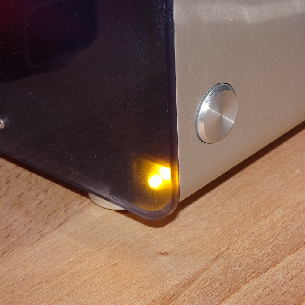

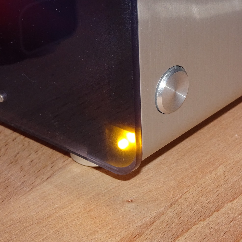

Ich persönlich hätte ja gerne ne Power-LED für das A4-SFX 4.1, damit ich sehe ob mein Rechner an ist. Hat da jemand mal was gebastelt?

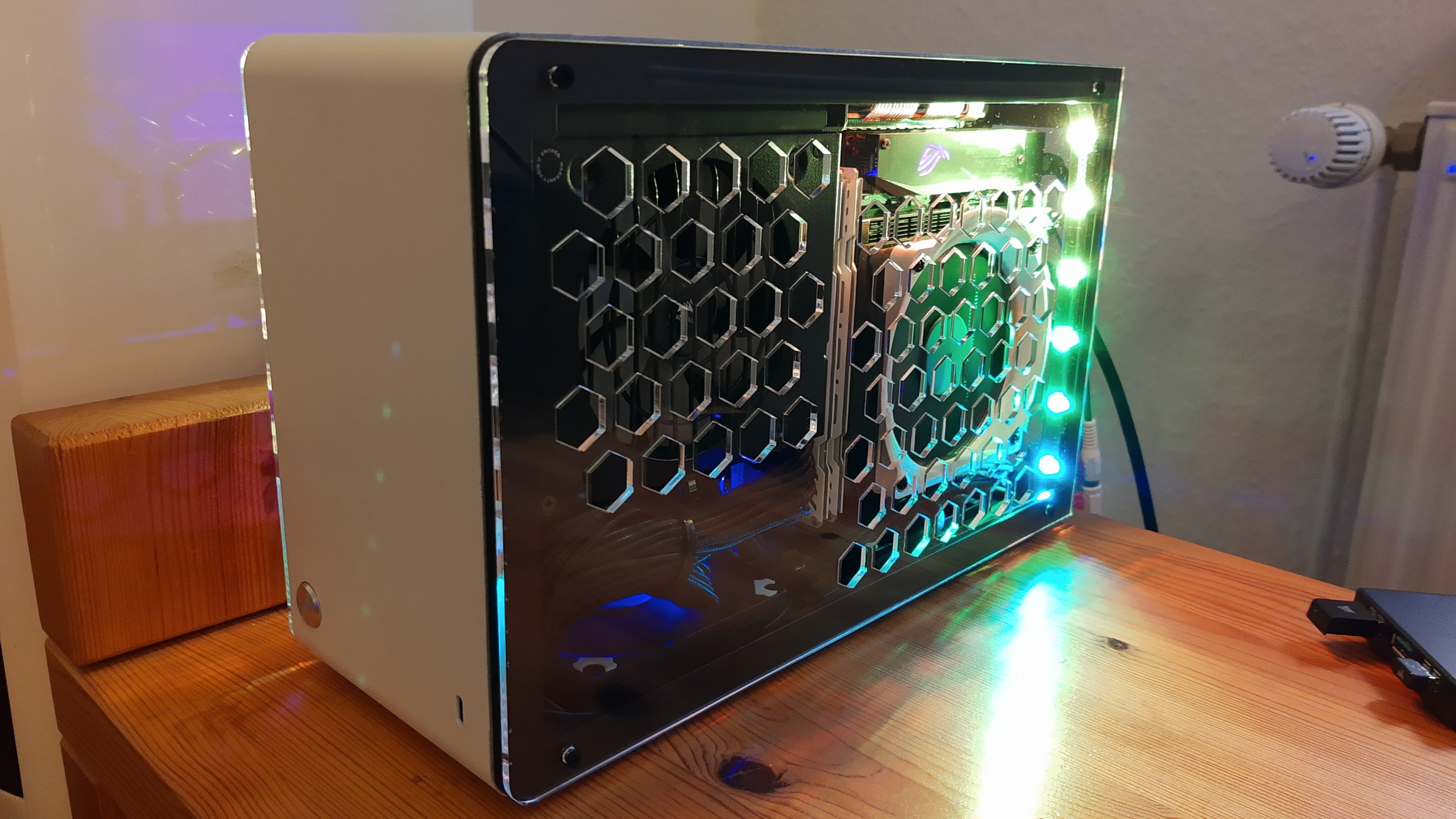

Groß zu basteln gibt es da eigentlich nicht, es braucht nur ein Window Panel. Habe eine warmweiße LED hinter die untere Rundung der Frontblende gelegt, die scheint mehr als deutlich genug durch das Acrylglas durch:
@ITX-Fan Danke für deinen Gedanken
Schon witzig denn so ein Taster ist in einer 12mm Version verbaut, da hatten wir wohl beide denselben Gedanken. Das PCB ist ja gewollt, nur etwas Unschön/Amateurhaft umgesetzt. Damit ist der Taster am Rahmen verbunden so das sich die Front ohne Probleme abnehmen lässt. Zudem ist darauf ein Poti verbaut, um die Leuchtstärke von einer Taschenlampe zu einem stimmungsvollen Glimmen zu Dimmen. :)

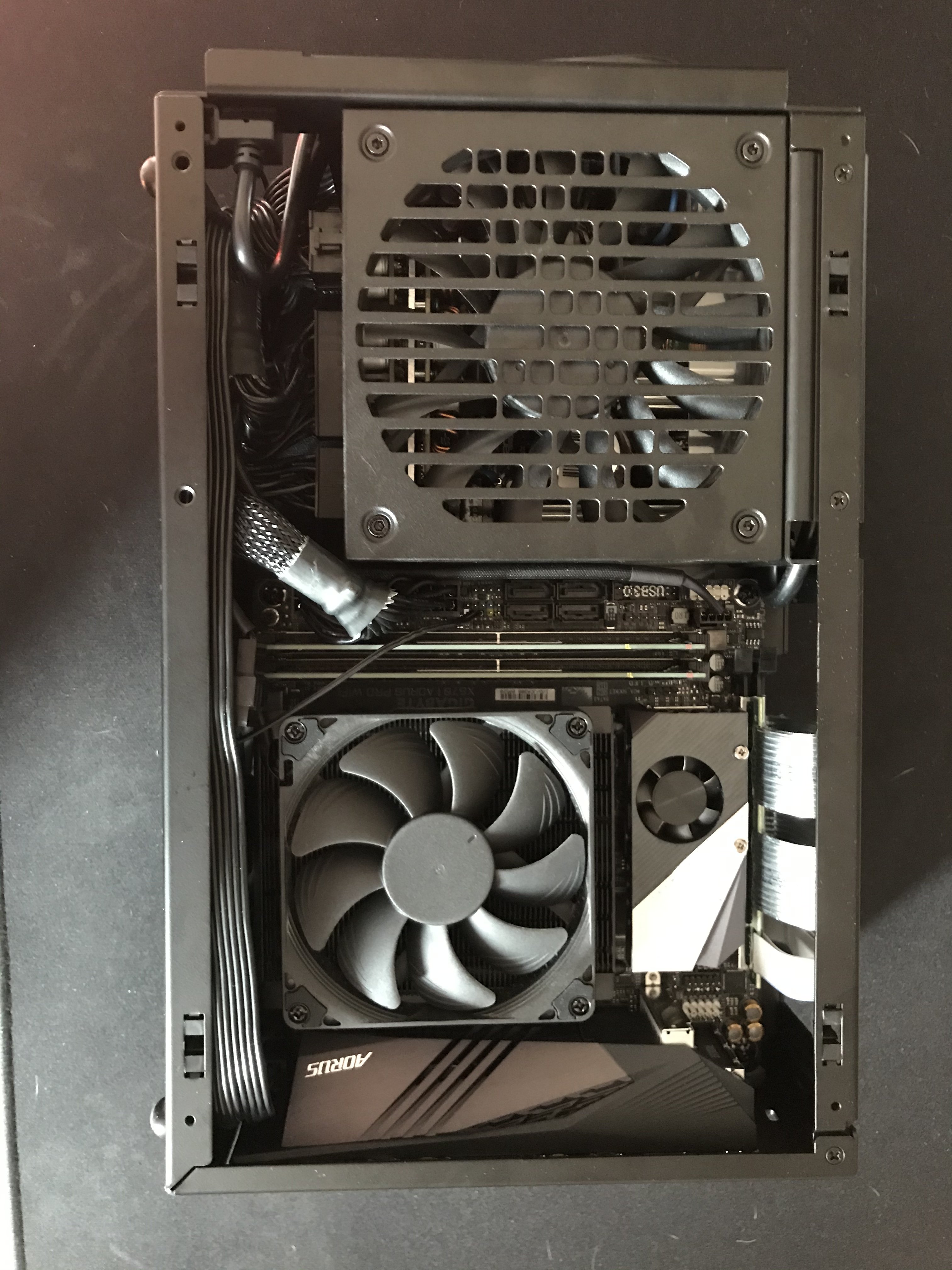

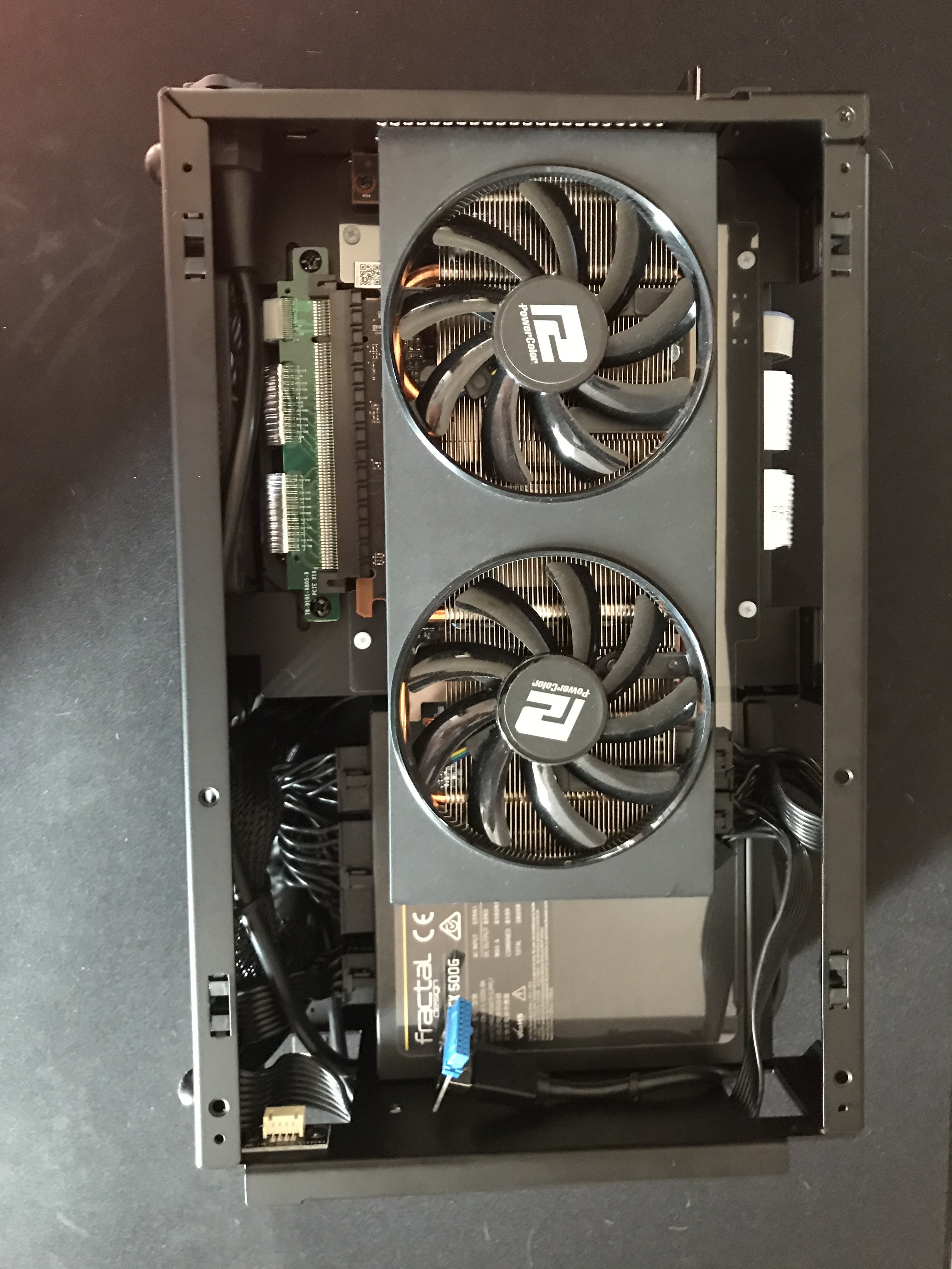

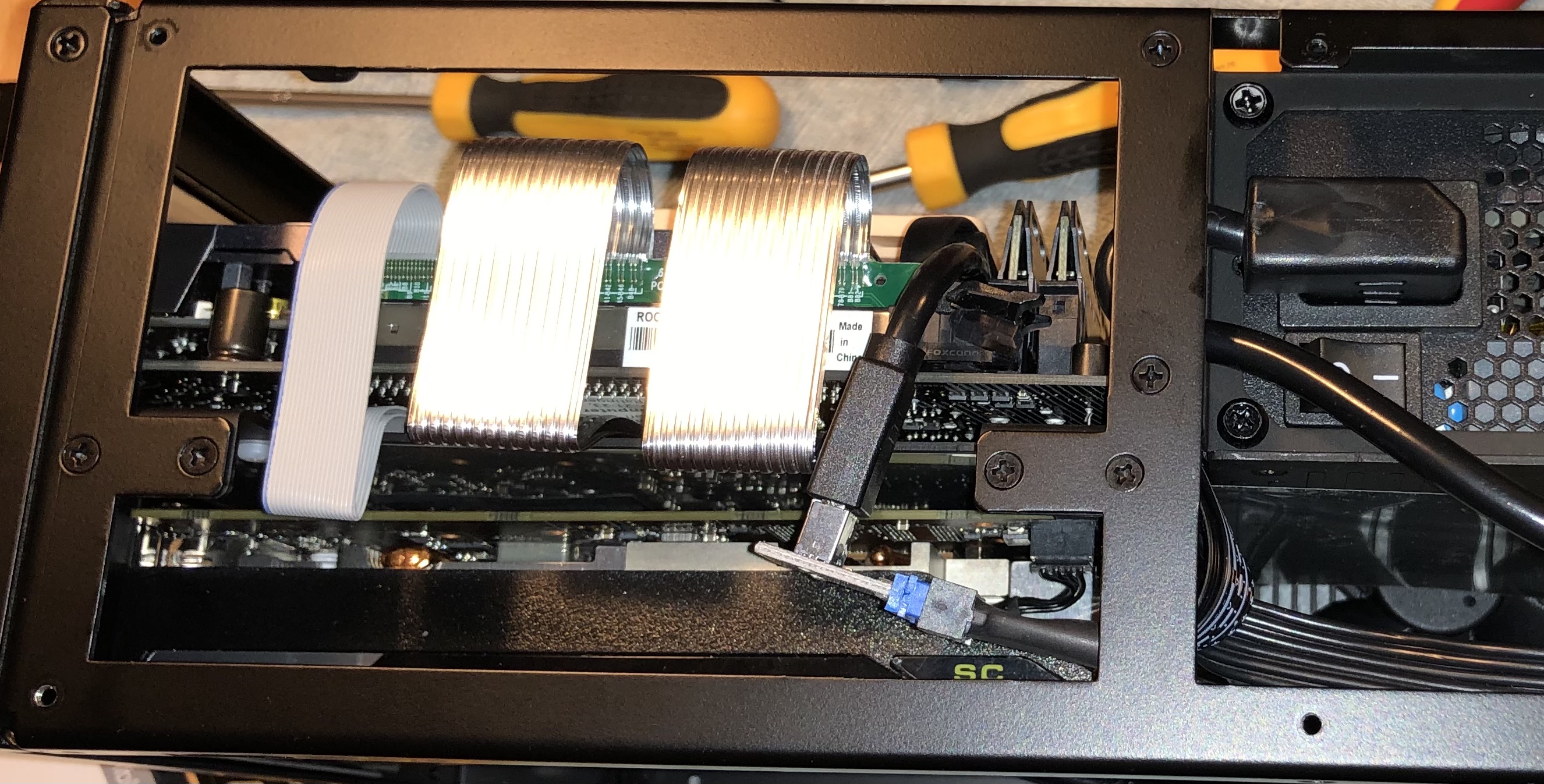

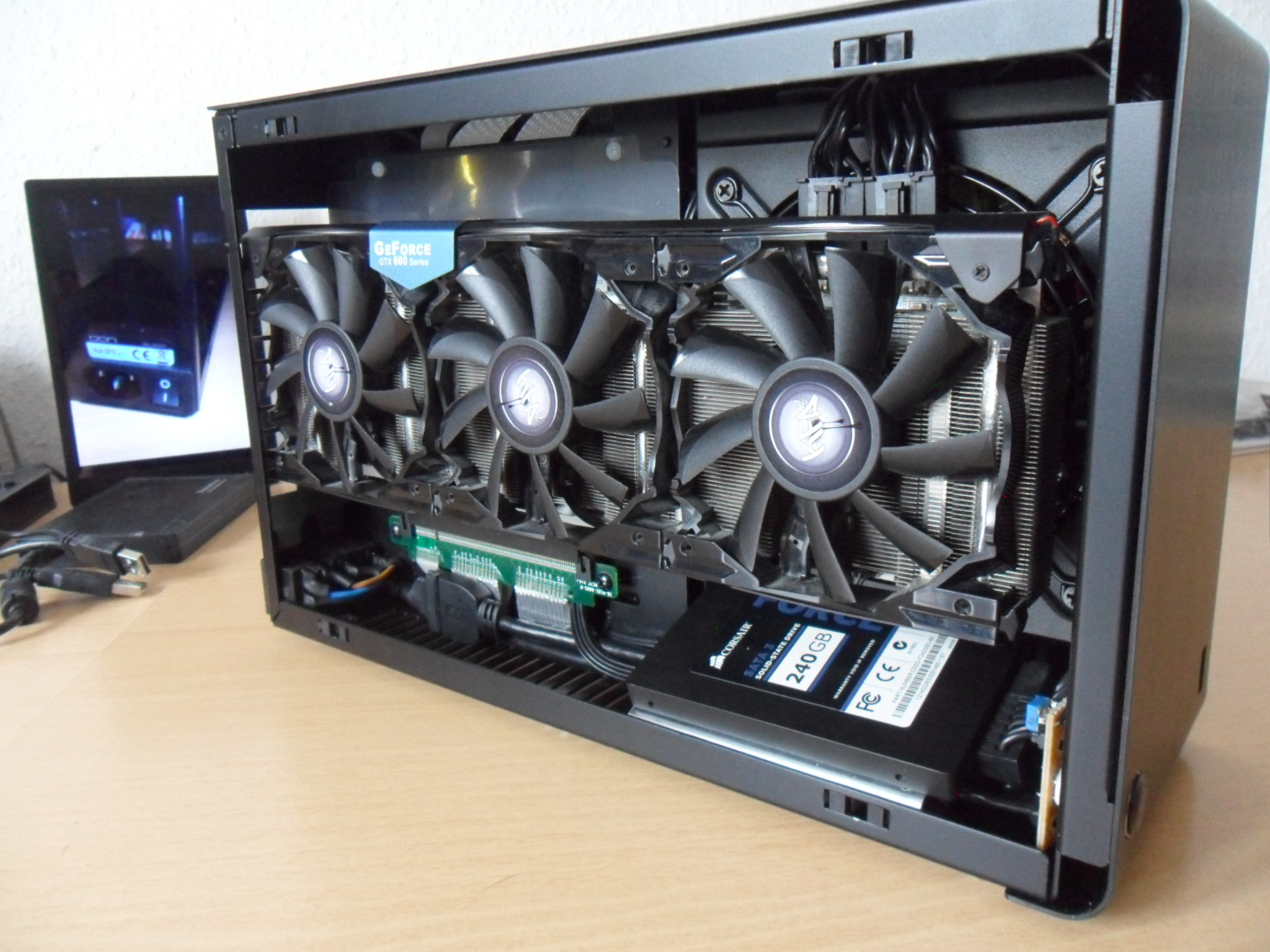

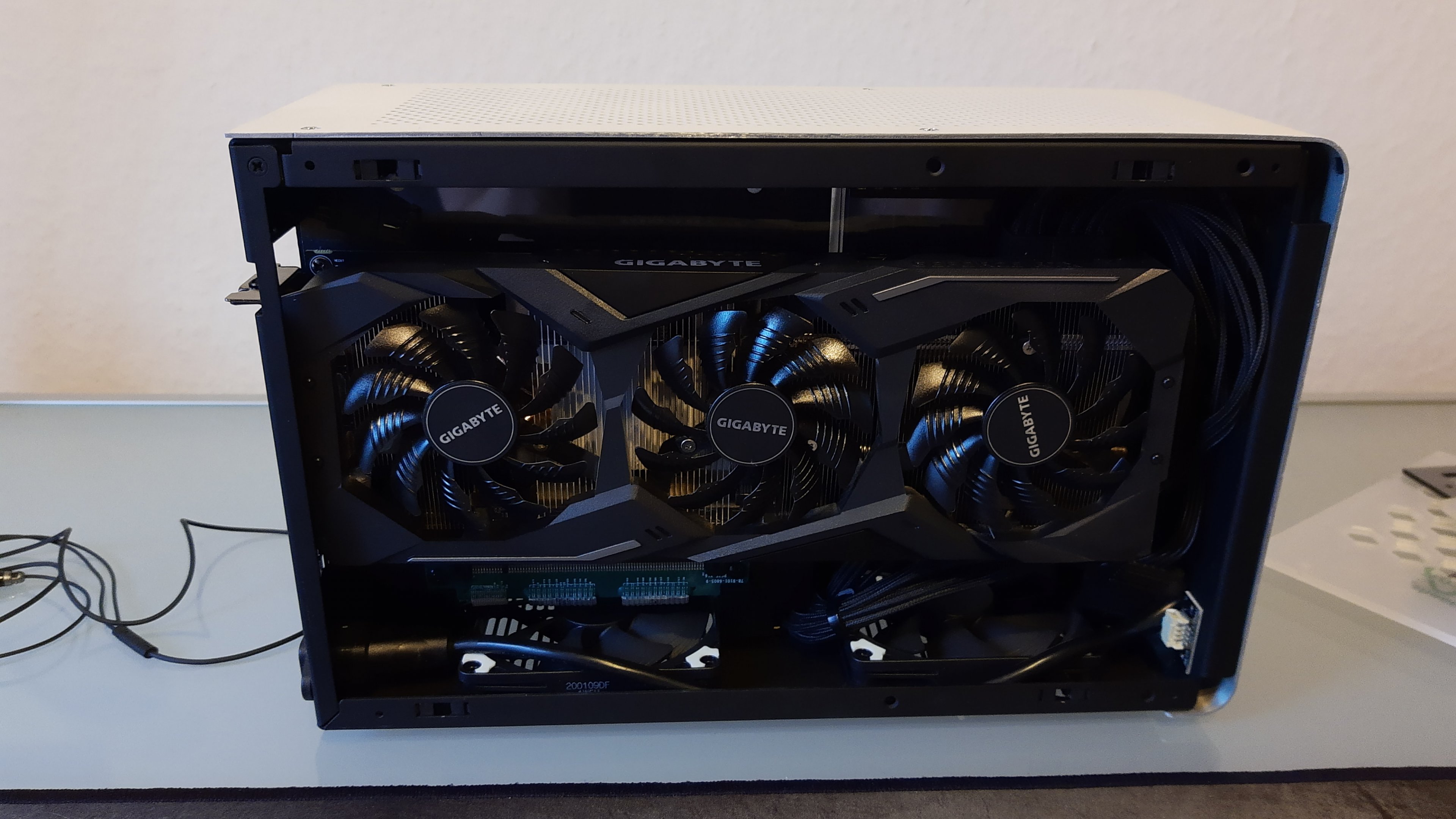

Endlich konnte ich meinen PC ins Dan Case einbauen, da es endlich angekommen ist.
Leider ist die USB-3.0 Verlängerung defekt und sowieso zu kurz, ein längeres Kabel kommt dann später dazu, genau wie der Fanduct.
Ich habe mich, wie man auf den Bildern sieht, aus Platzgründen nun dafür entscheiden, den USB-Adapter auf die GPU-Seite zu verlegen. Hoffe mal, der hält die Temperaturen aus ._.
Hat vielleicht jemand einen Verbesserungsvorschlag?
Reaktionen: hm1, SebiLegend und pietcux
Welche Hardware hast Du verbaut?
Das Netzteil ist SFX-L, oder?
Jap, ist es.
Verbaut sind:
CPU: Ryzen 5 3600
RAM: 16 GB Gskill Aegis 3200
X570i Aorus Pro Wifi
PSU: Fractal Design Ion SFX 500 Watt
GPU: Powercolor RX5700XT
Samsung Evo NVME 1TB
Crucial P1 1TB
Kühler: NH-L9a Am4
Gehäuselüfter: Noctua 92mm 14mm hoher Gehäuselüfter in chromax.black
Reaktionen: SebiLegend
Cool, hab noch kein Dan Case mit SFX-L Netzteil gesehen. Ging das mit den Kabeln?
„Gehen“ ist da ein sehr dehnbarerer Begriff. Da die Kabel flach sind, konnte ich sie ein bisschen „falten“ und dann einfach stopfen. Man sieht es auf den Bildern nicht, es ist ein ziemliches Chaos. Aber: Es passt. So halbwegs. Muss halt nur mit dem Front-Anschluss kreativ umgehen

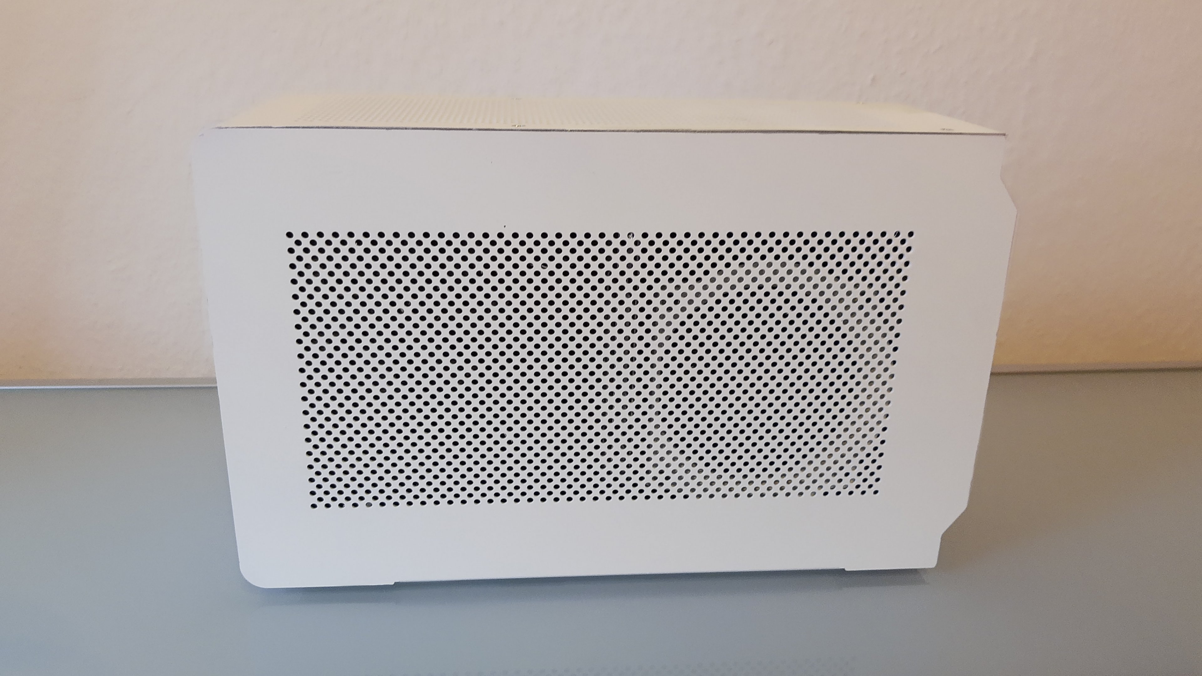

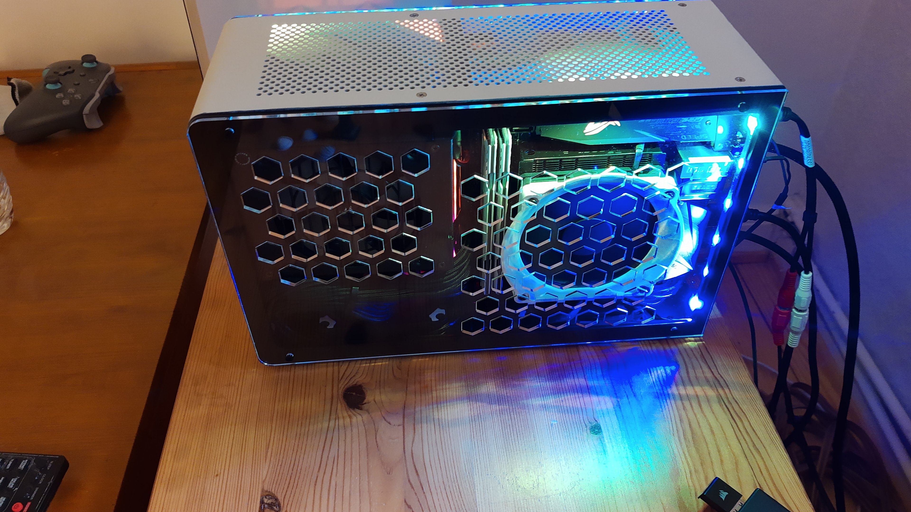

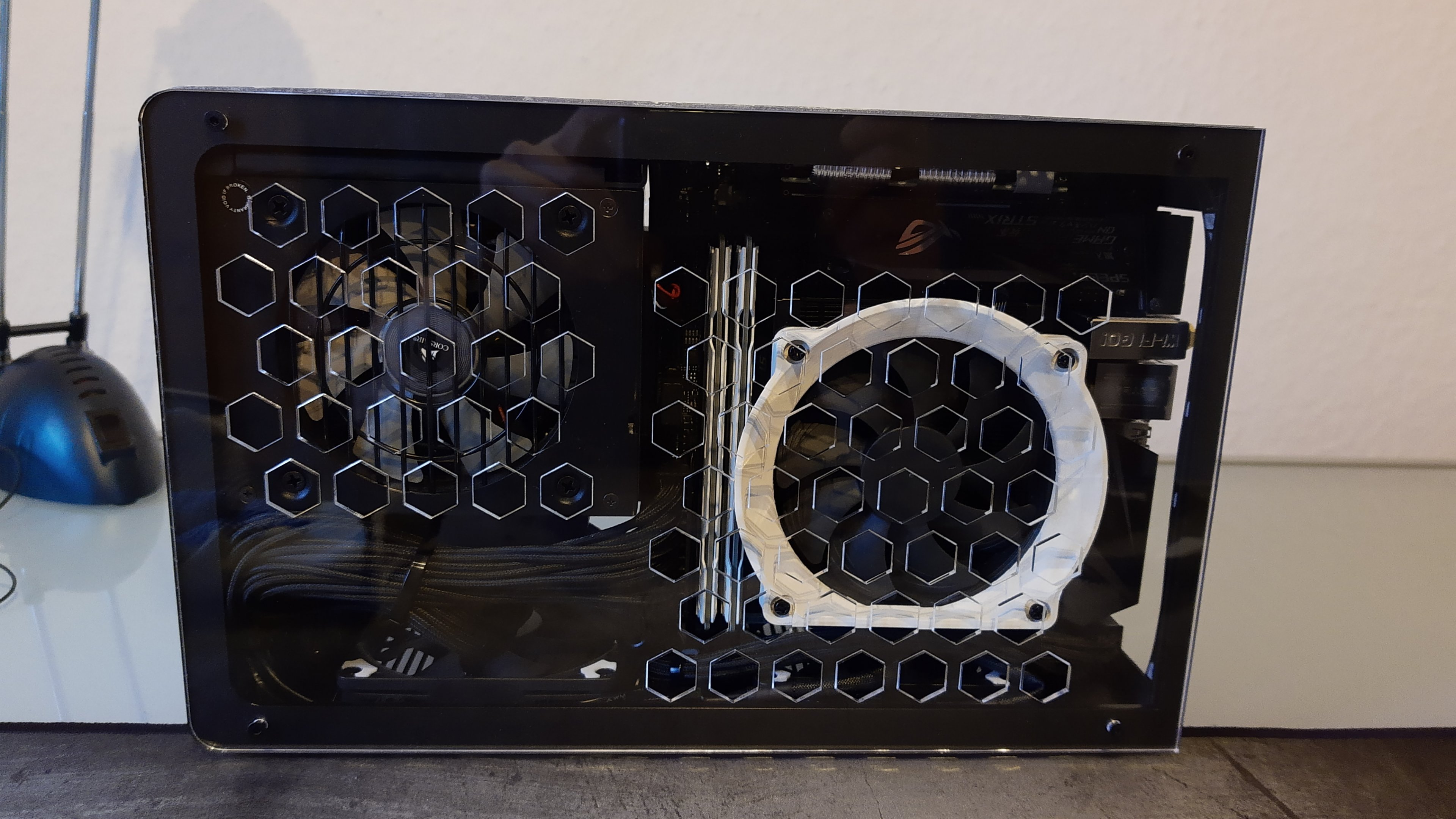

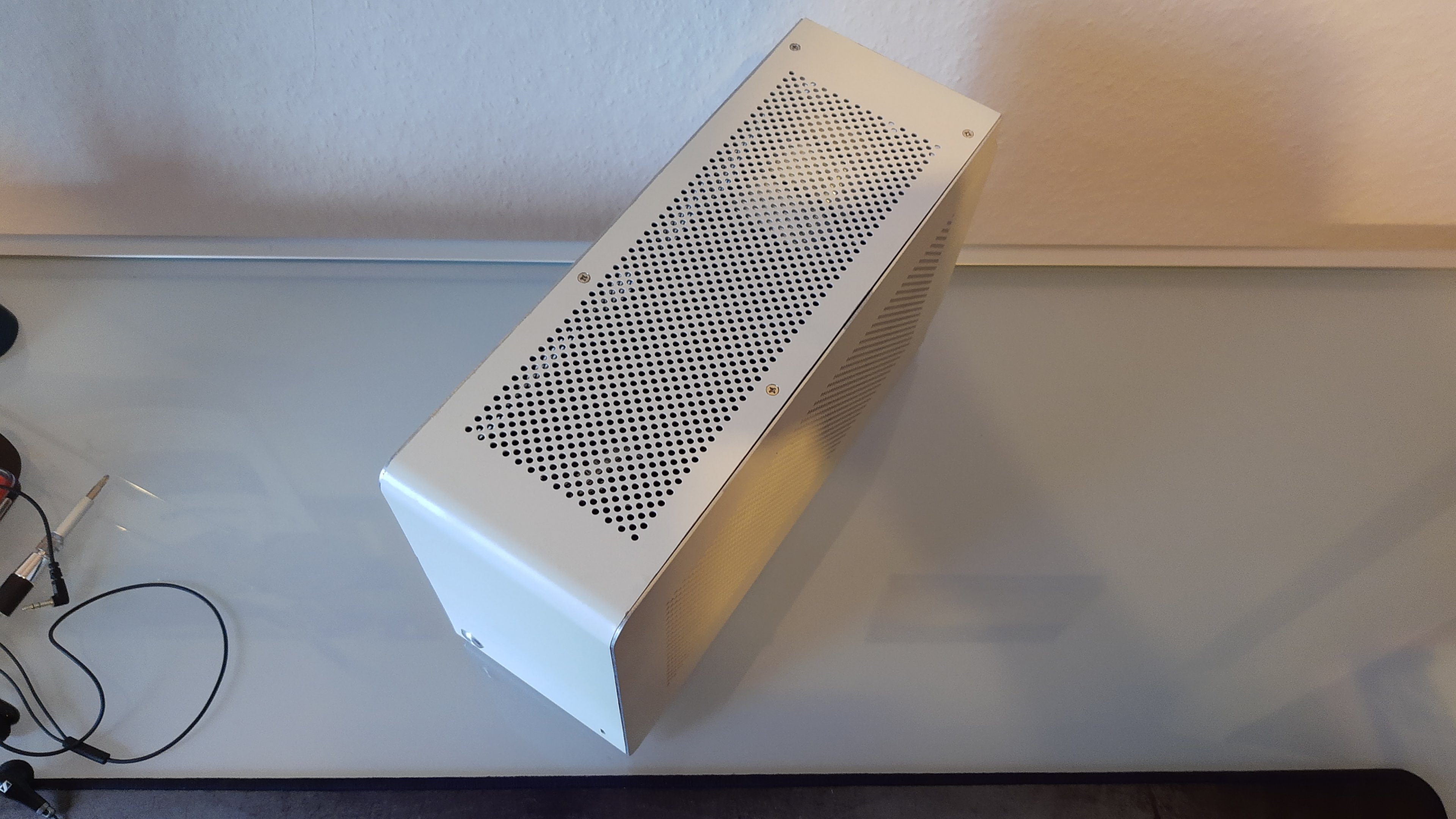

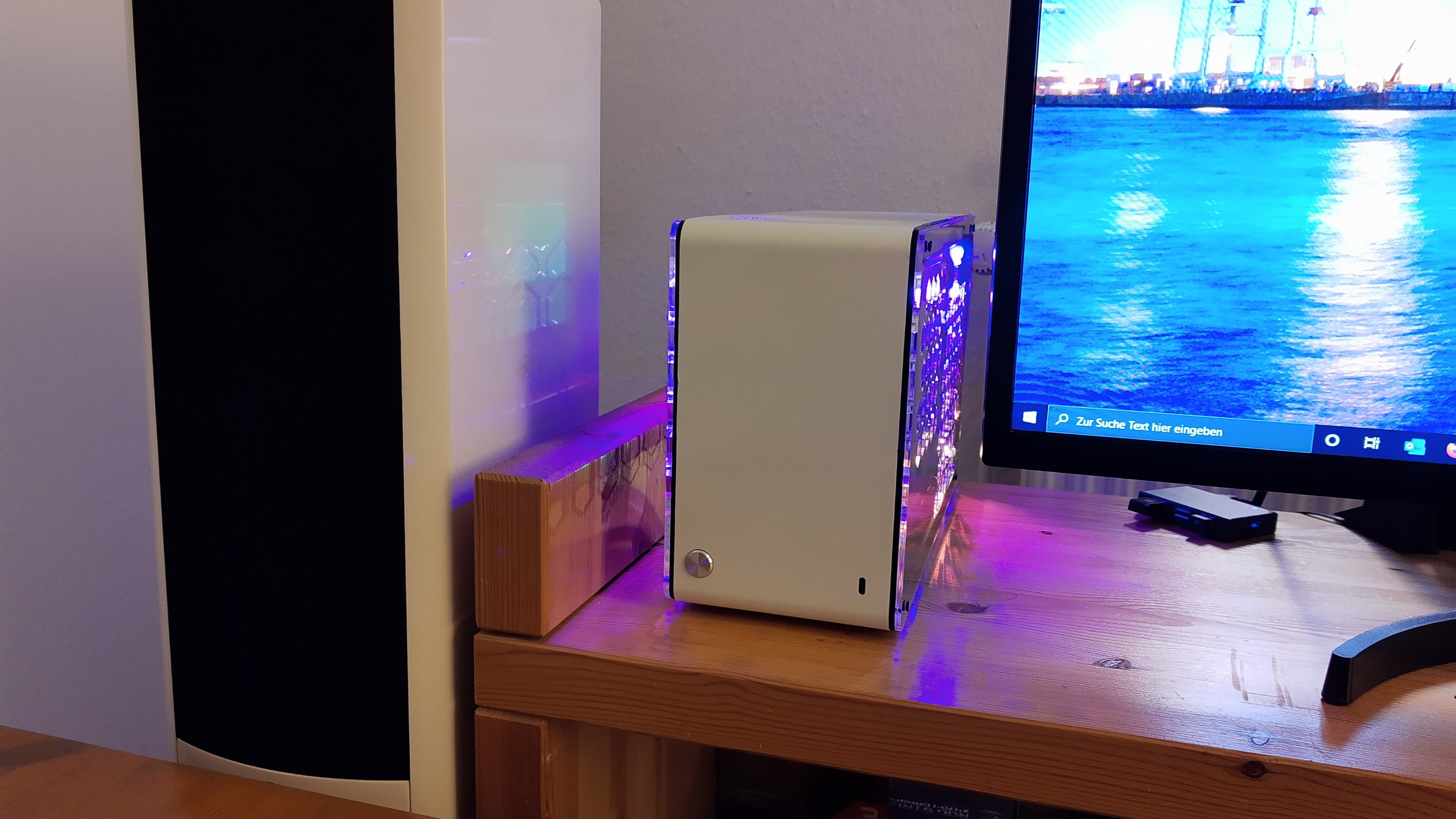

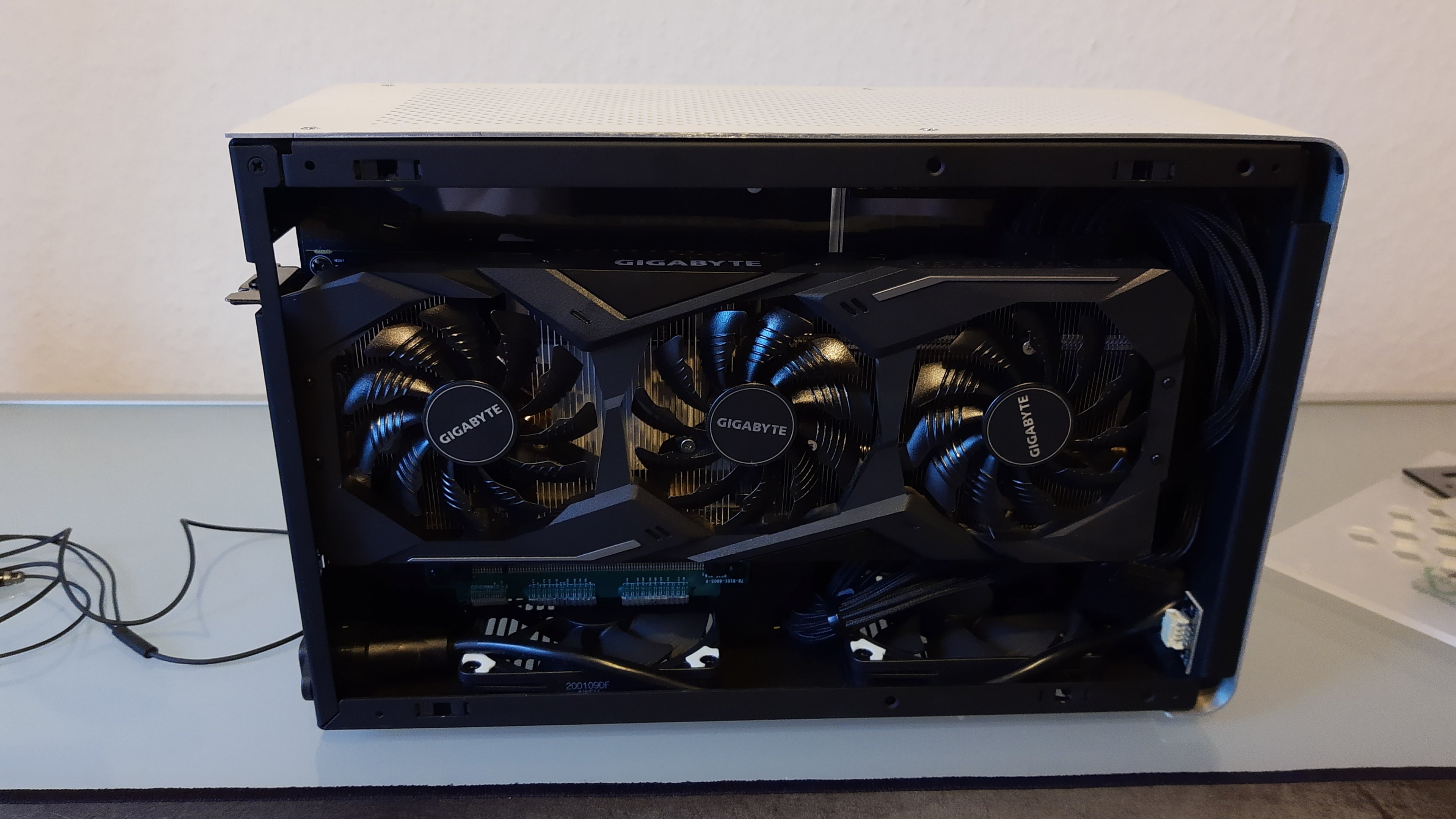

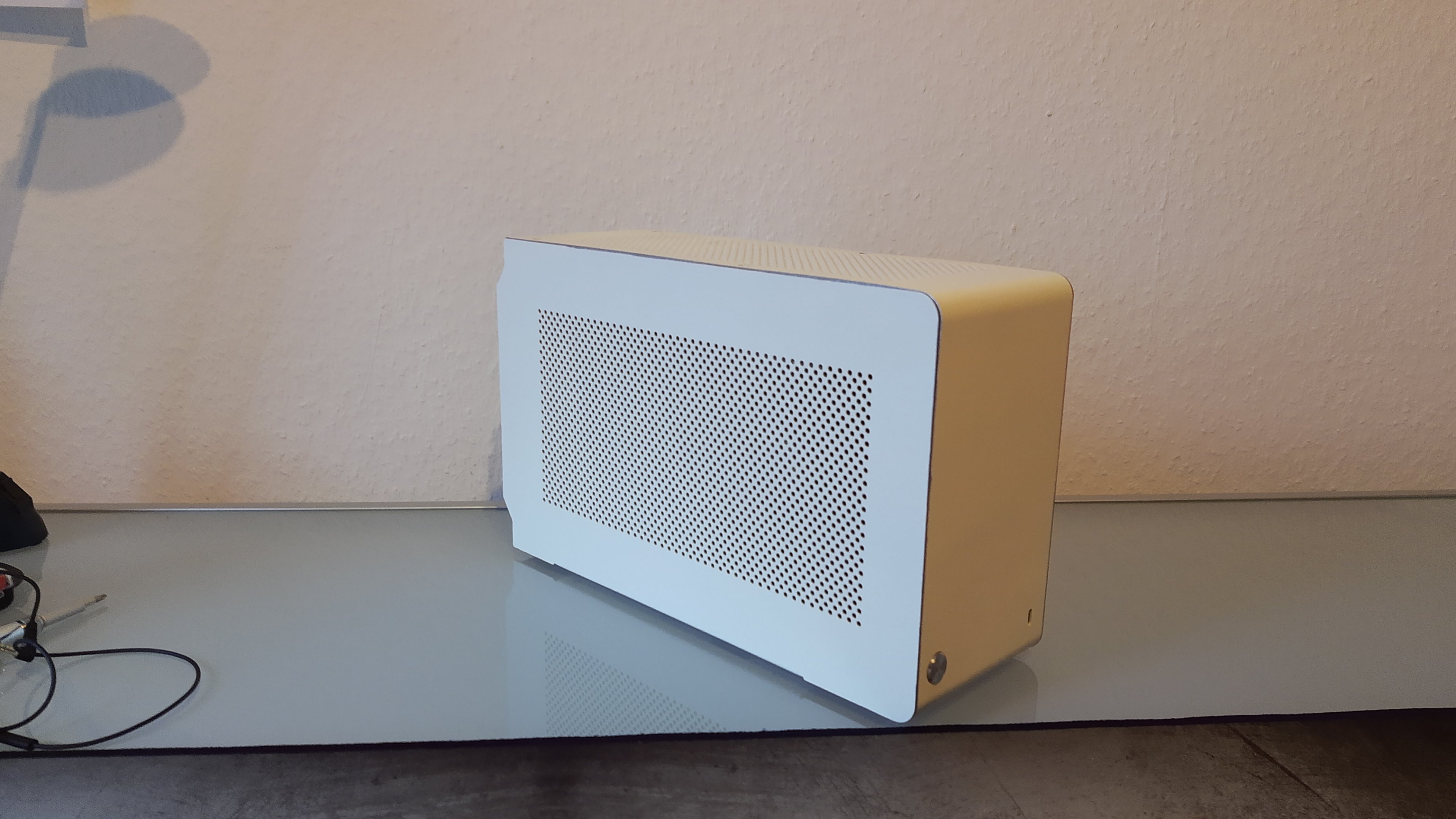

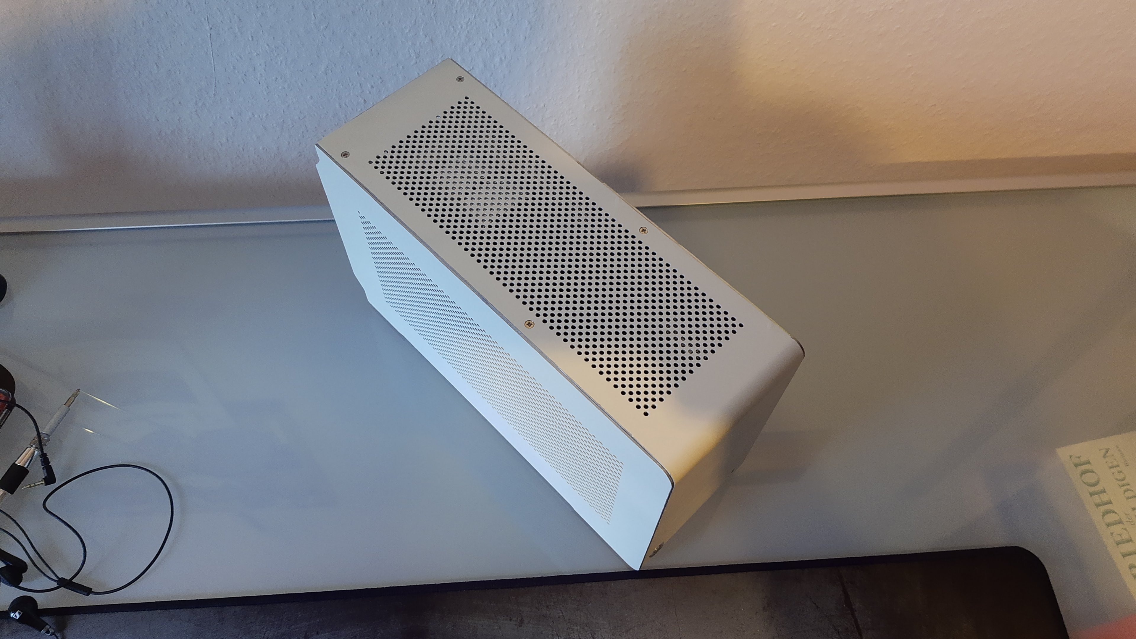

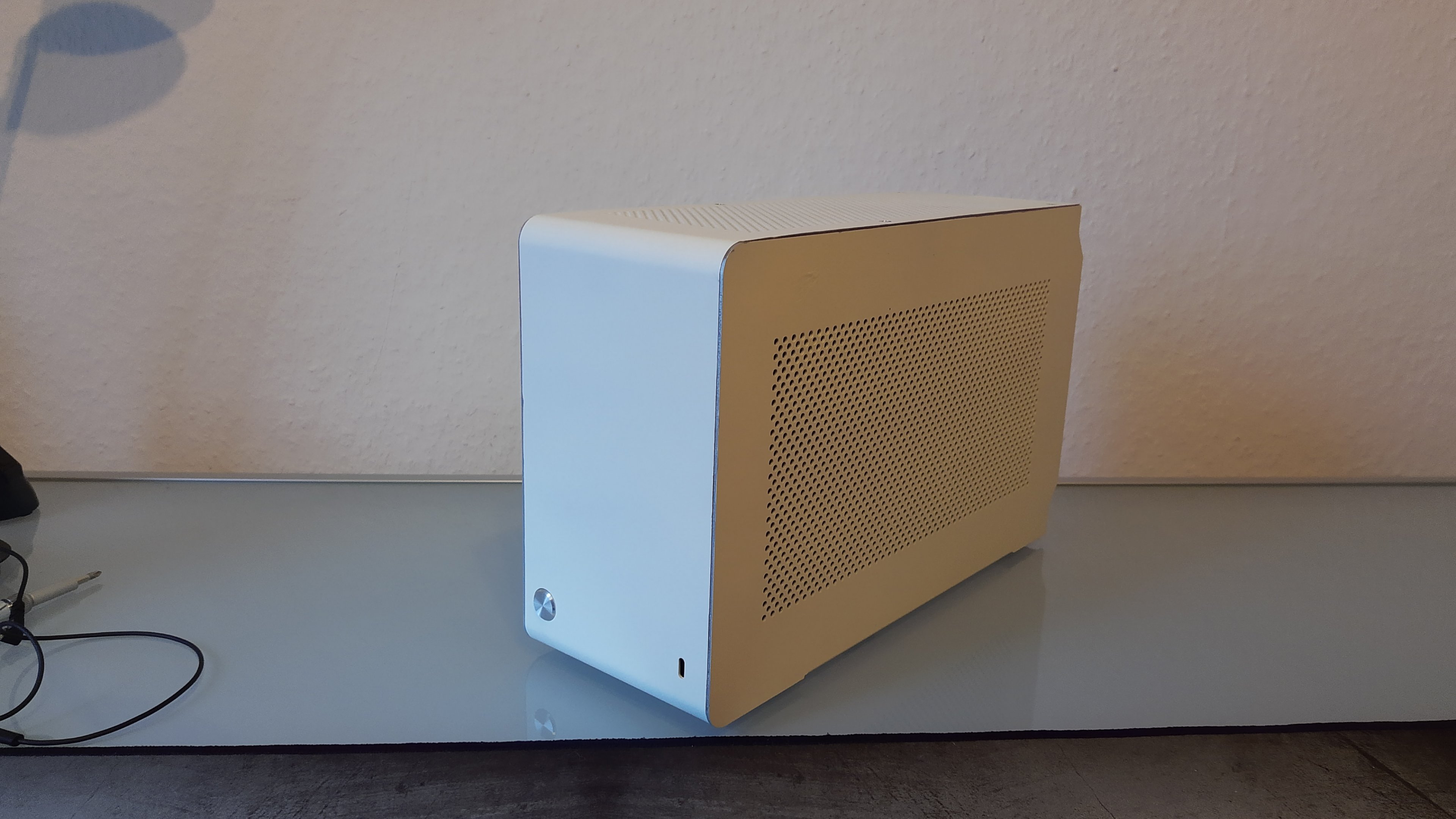

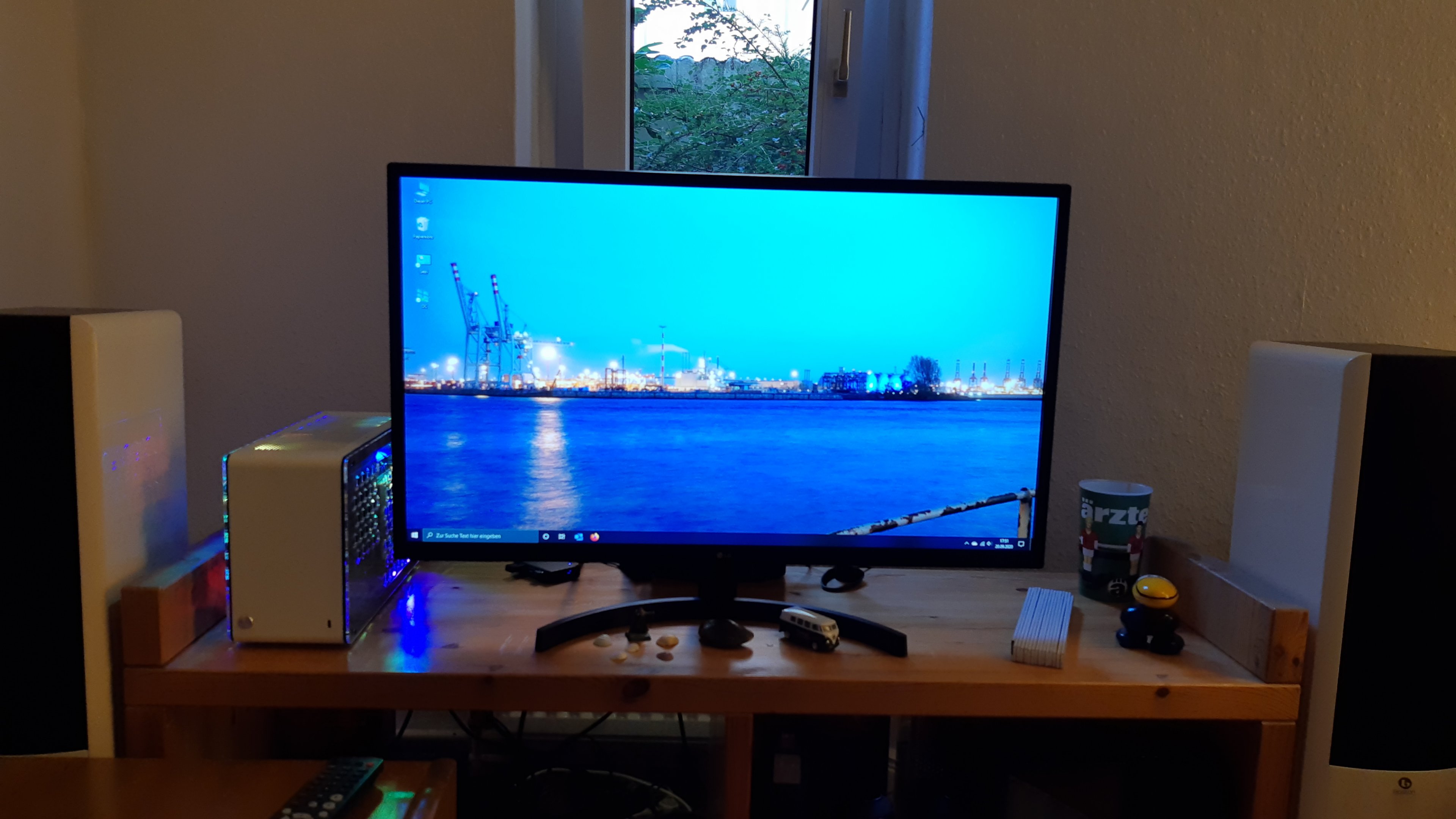

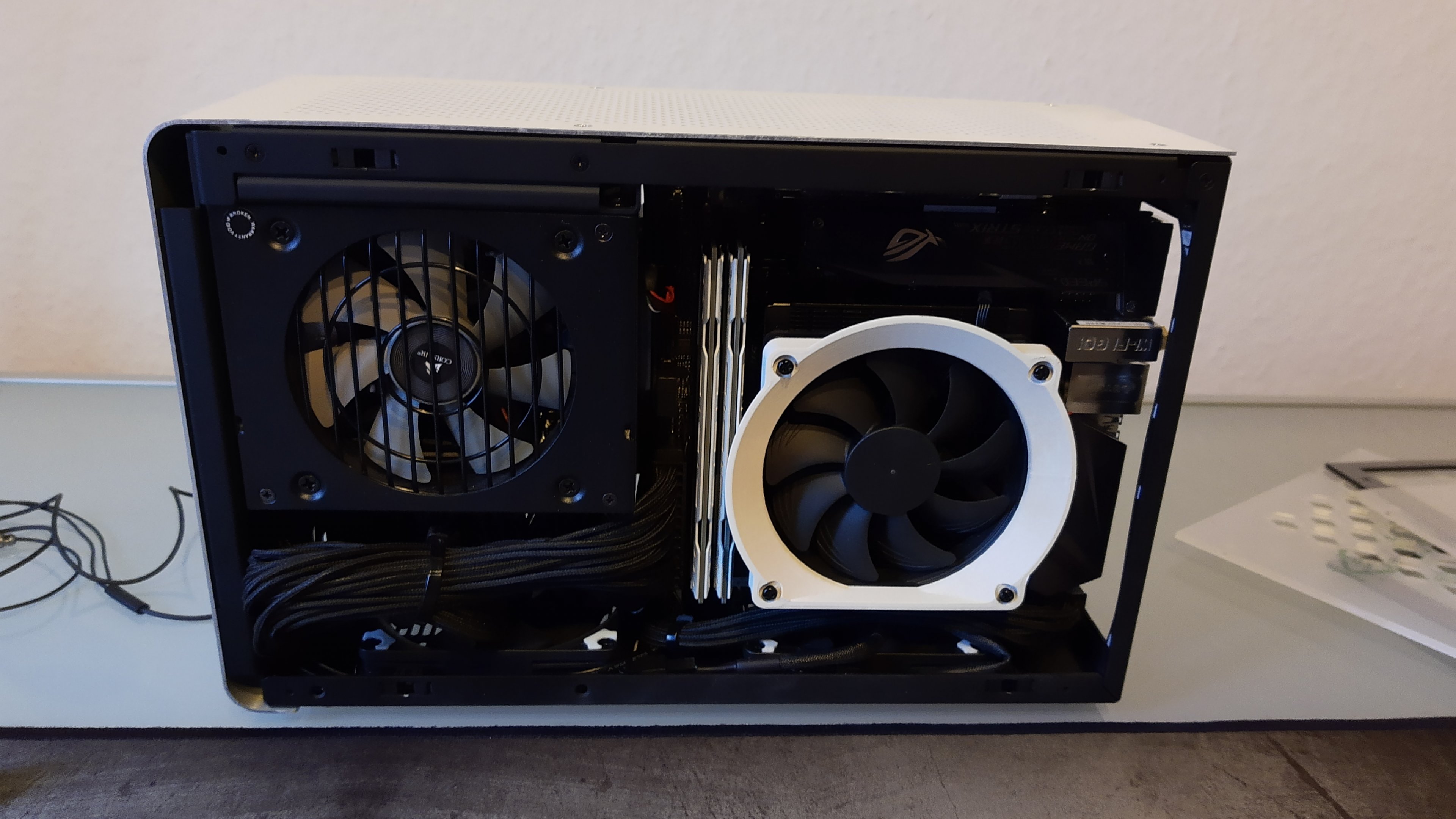

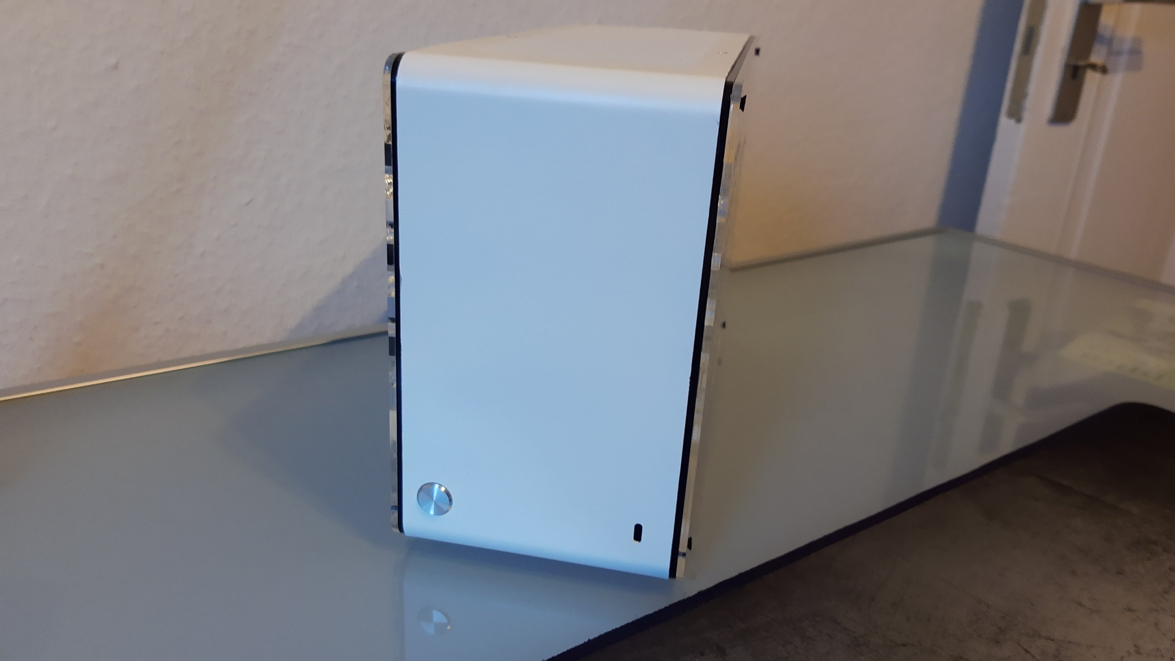

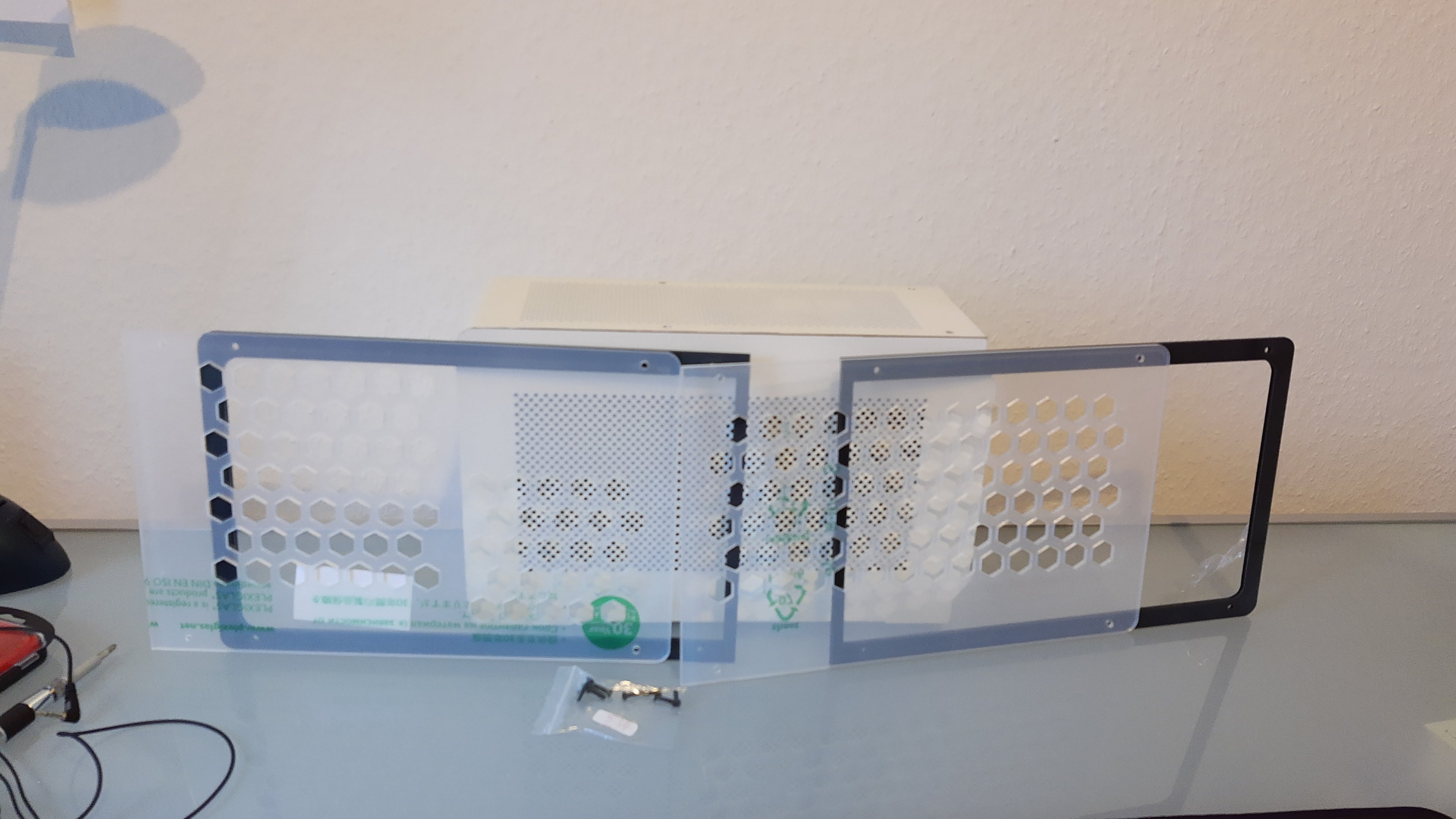

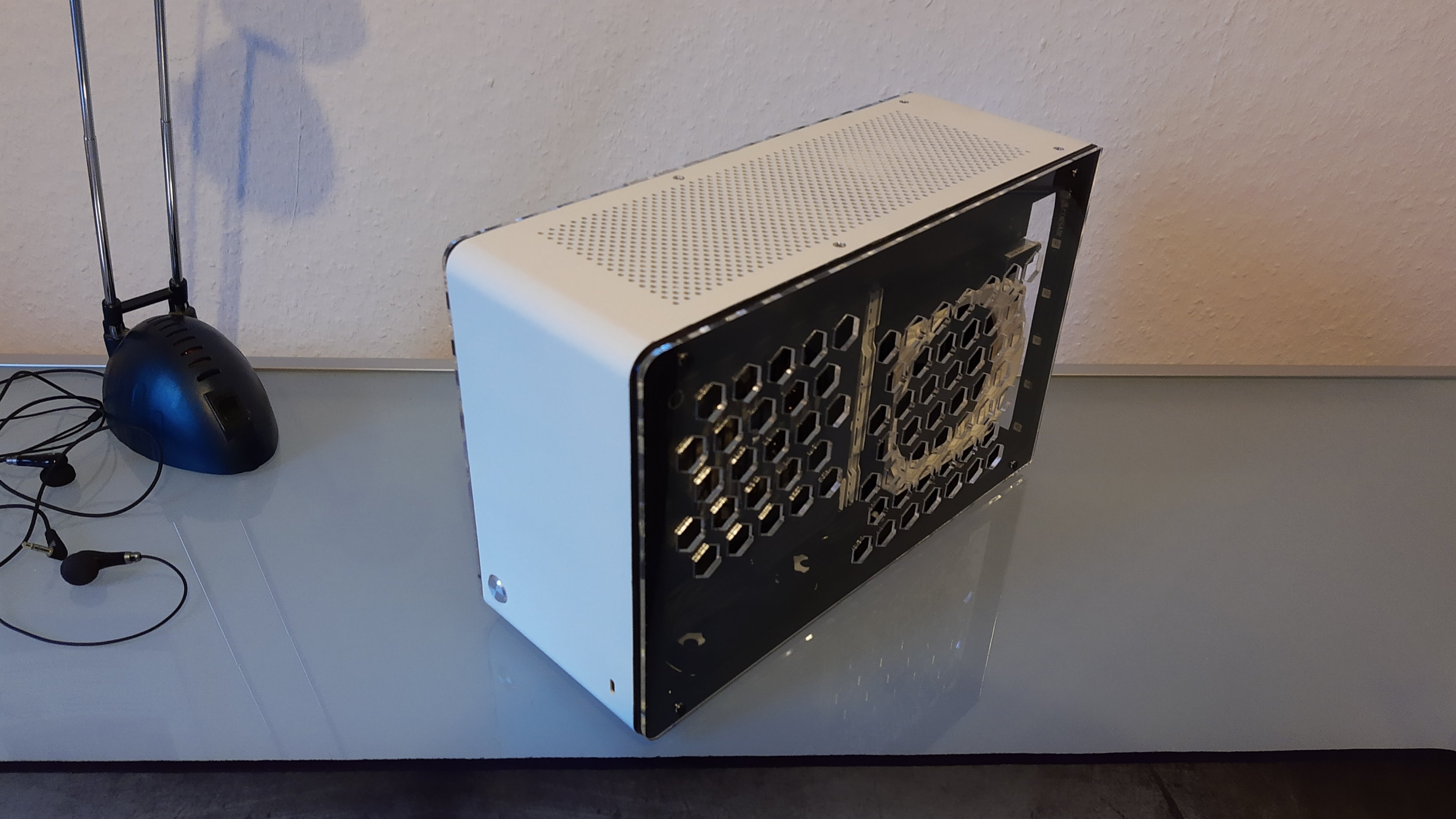

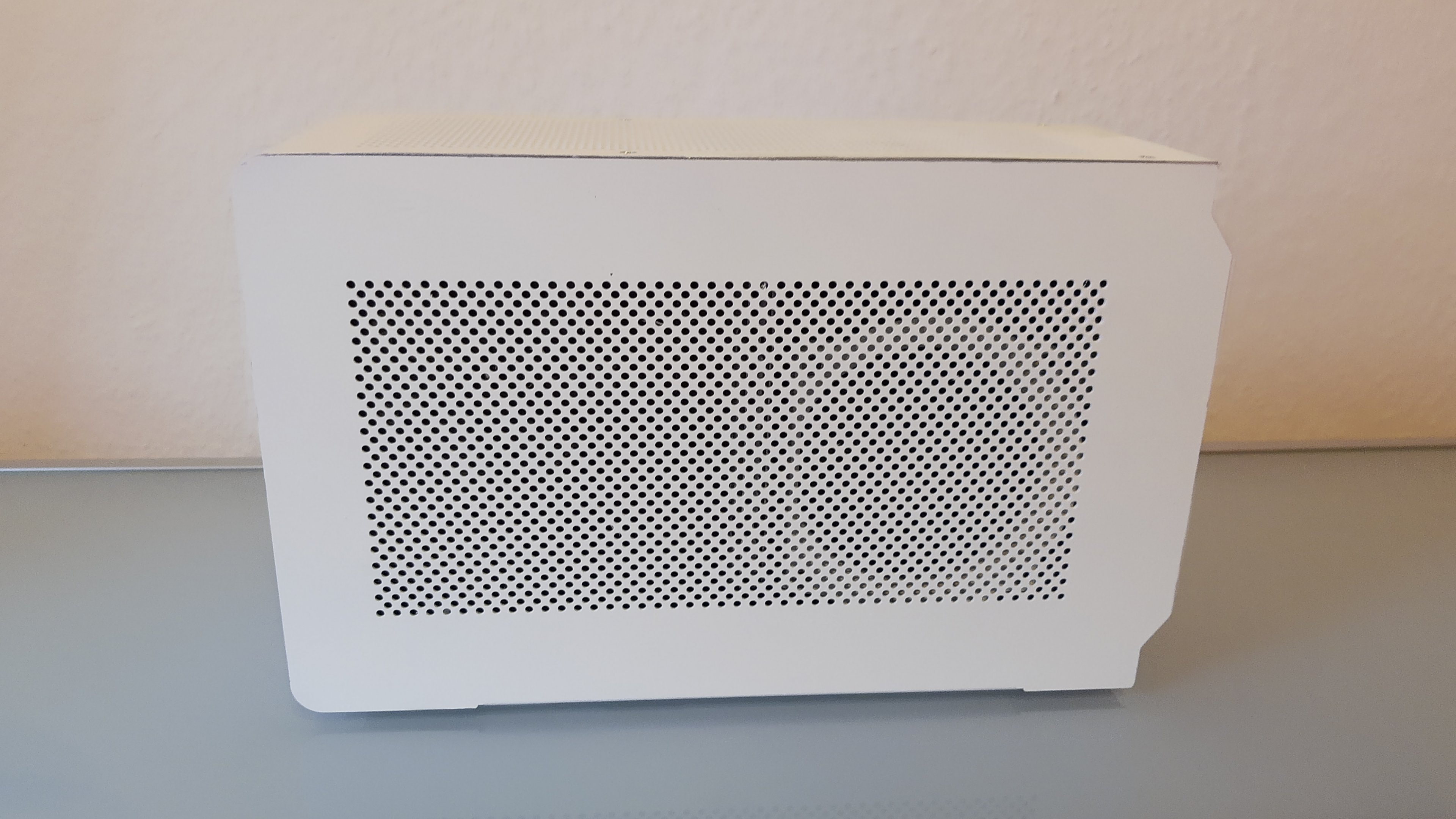

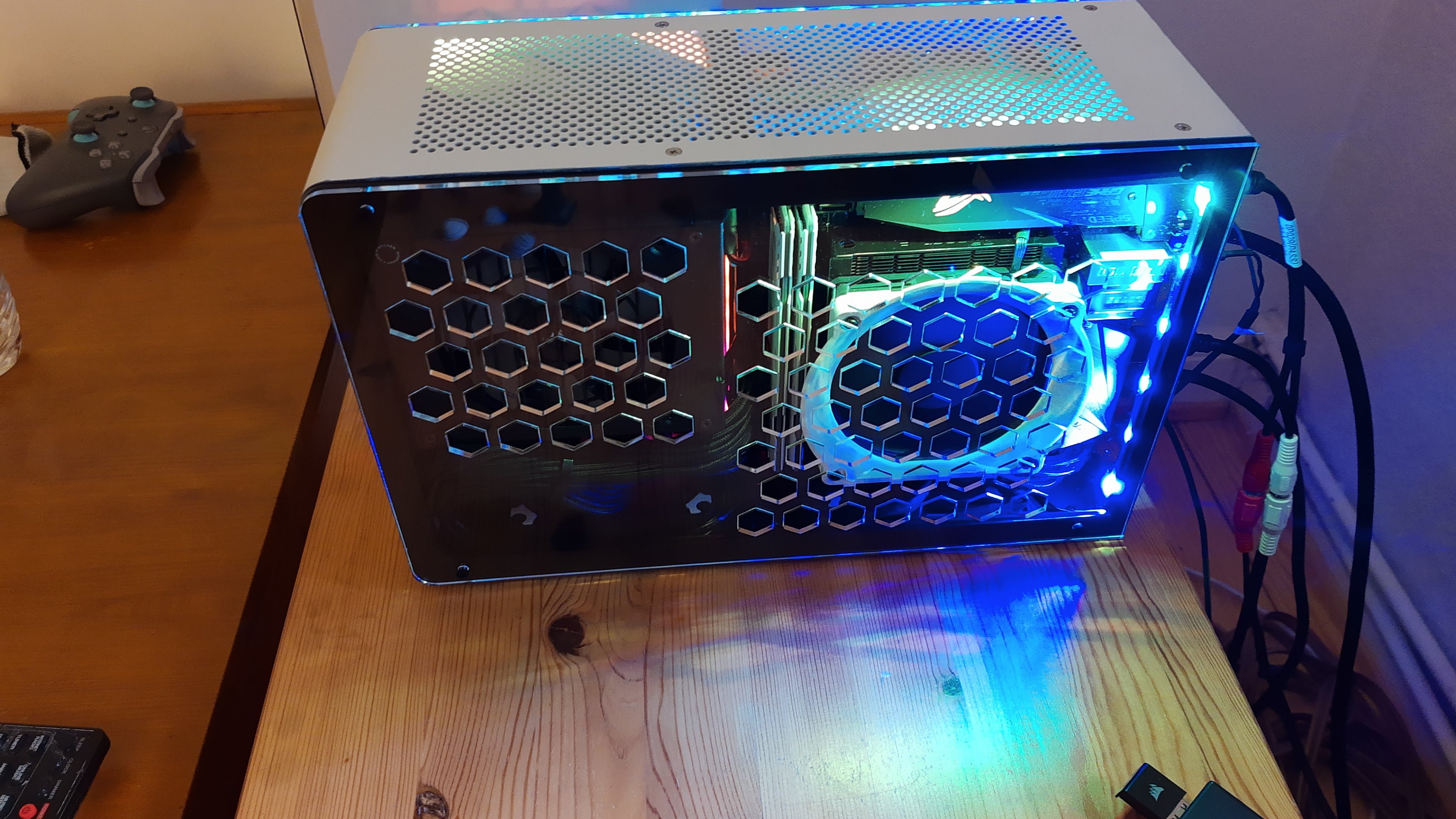

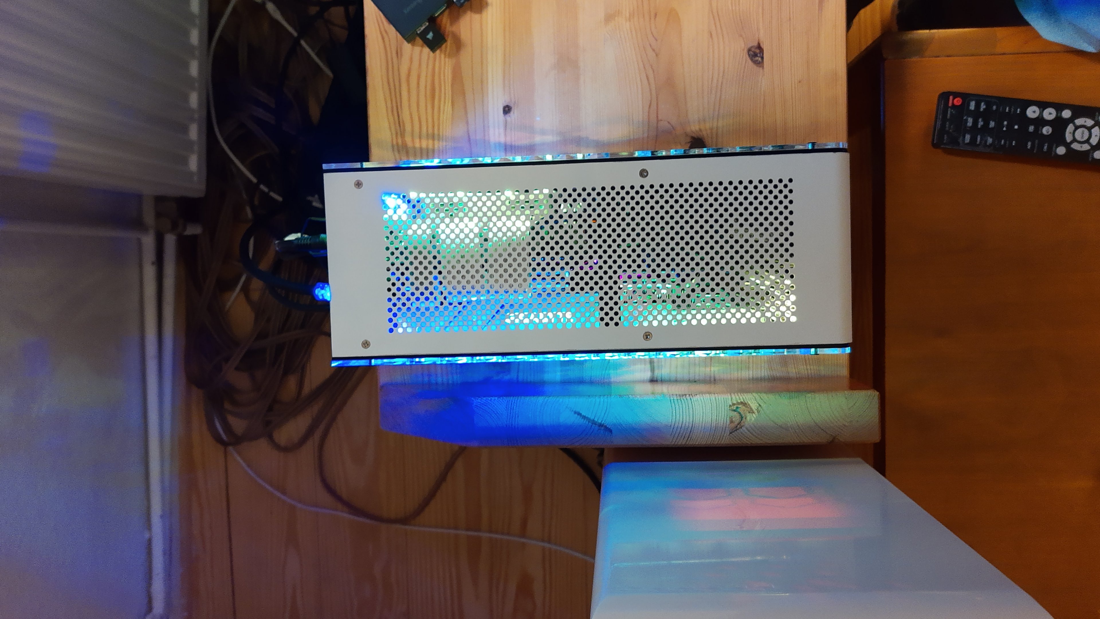

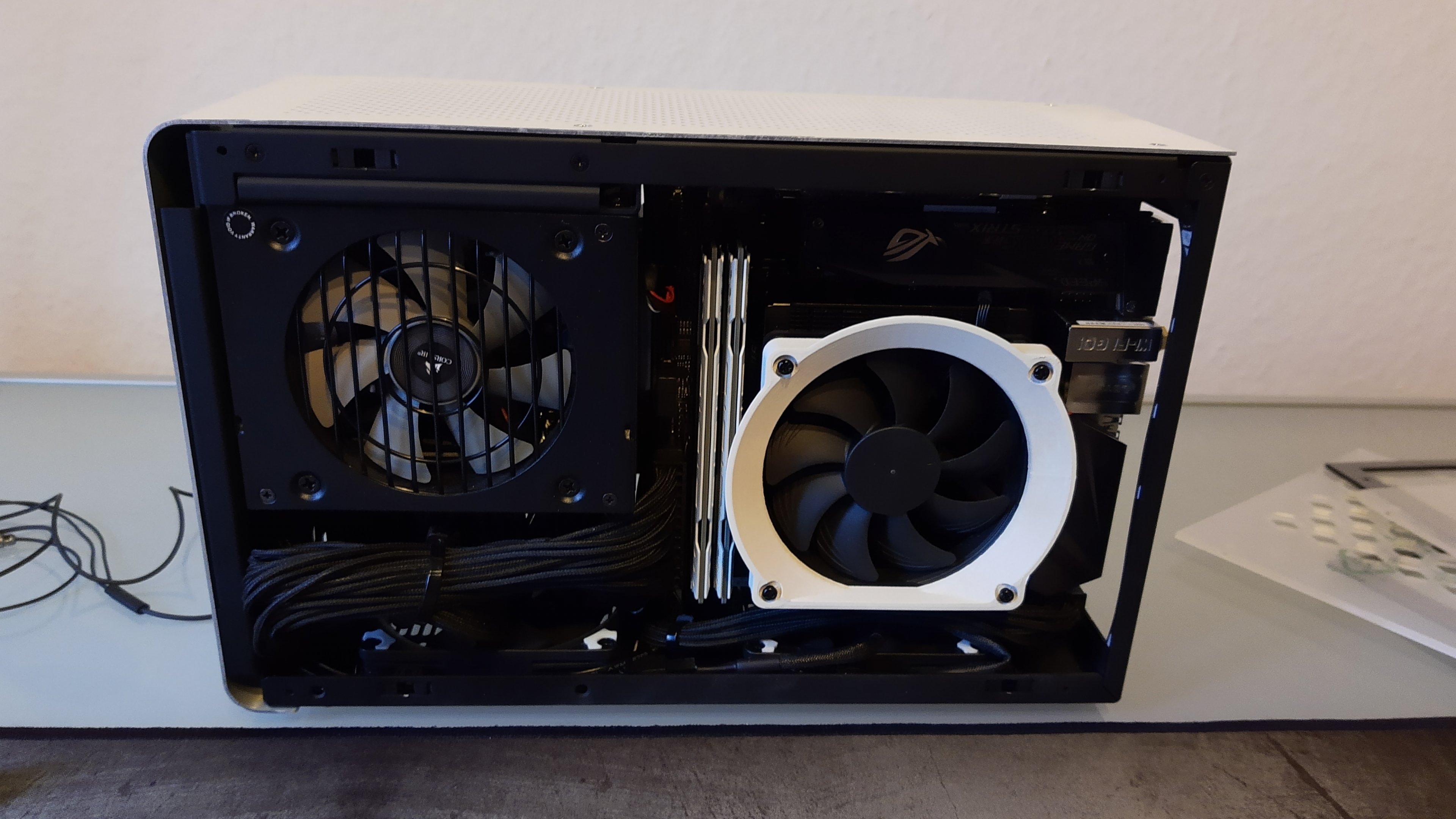

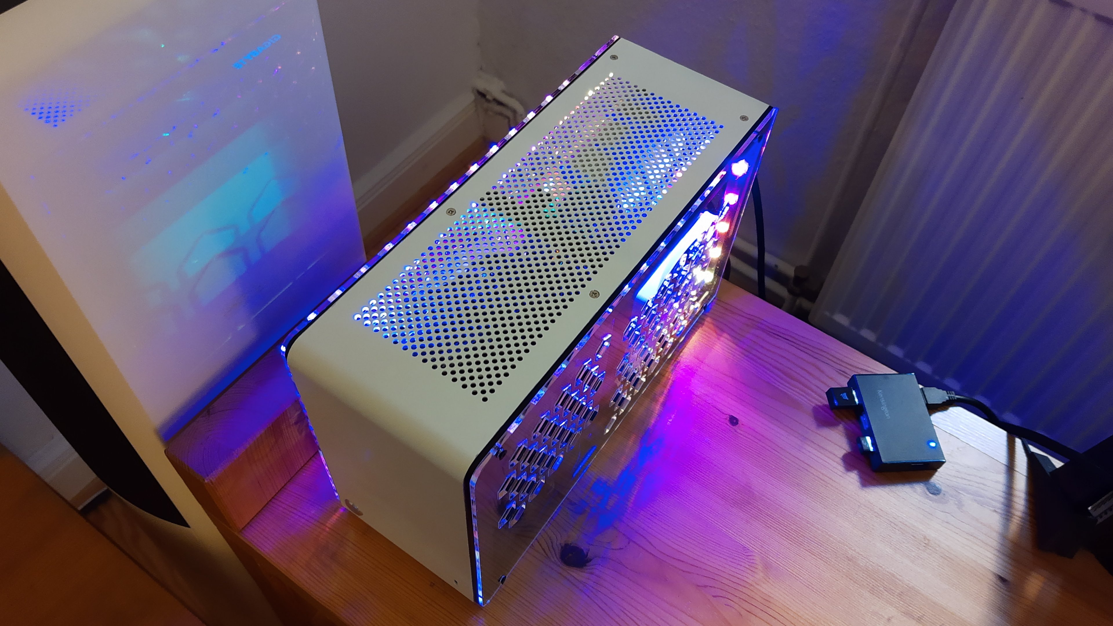

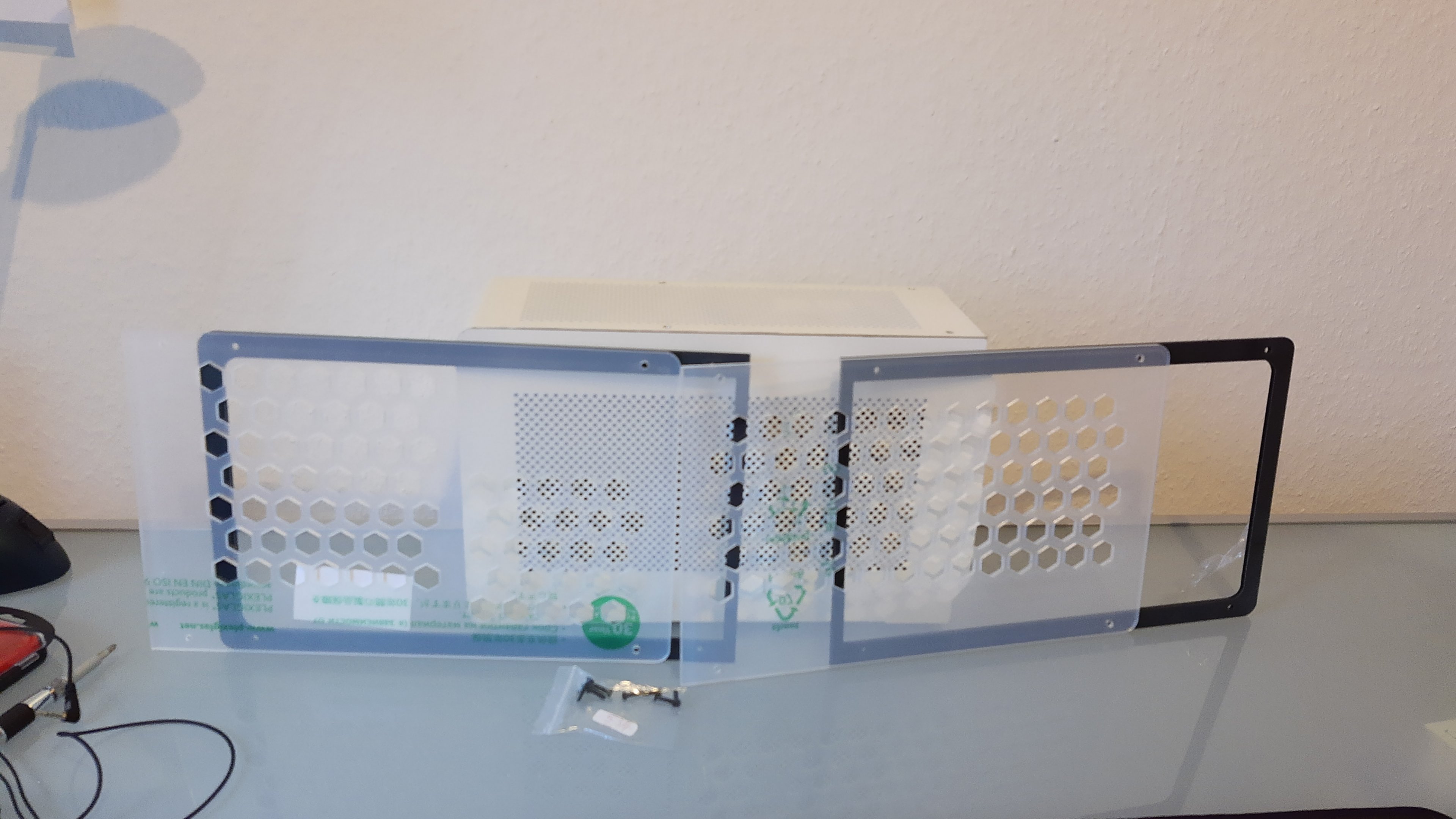

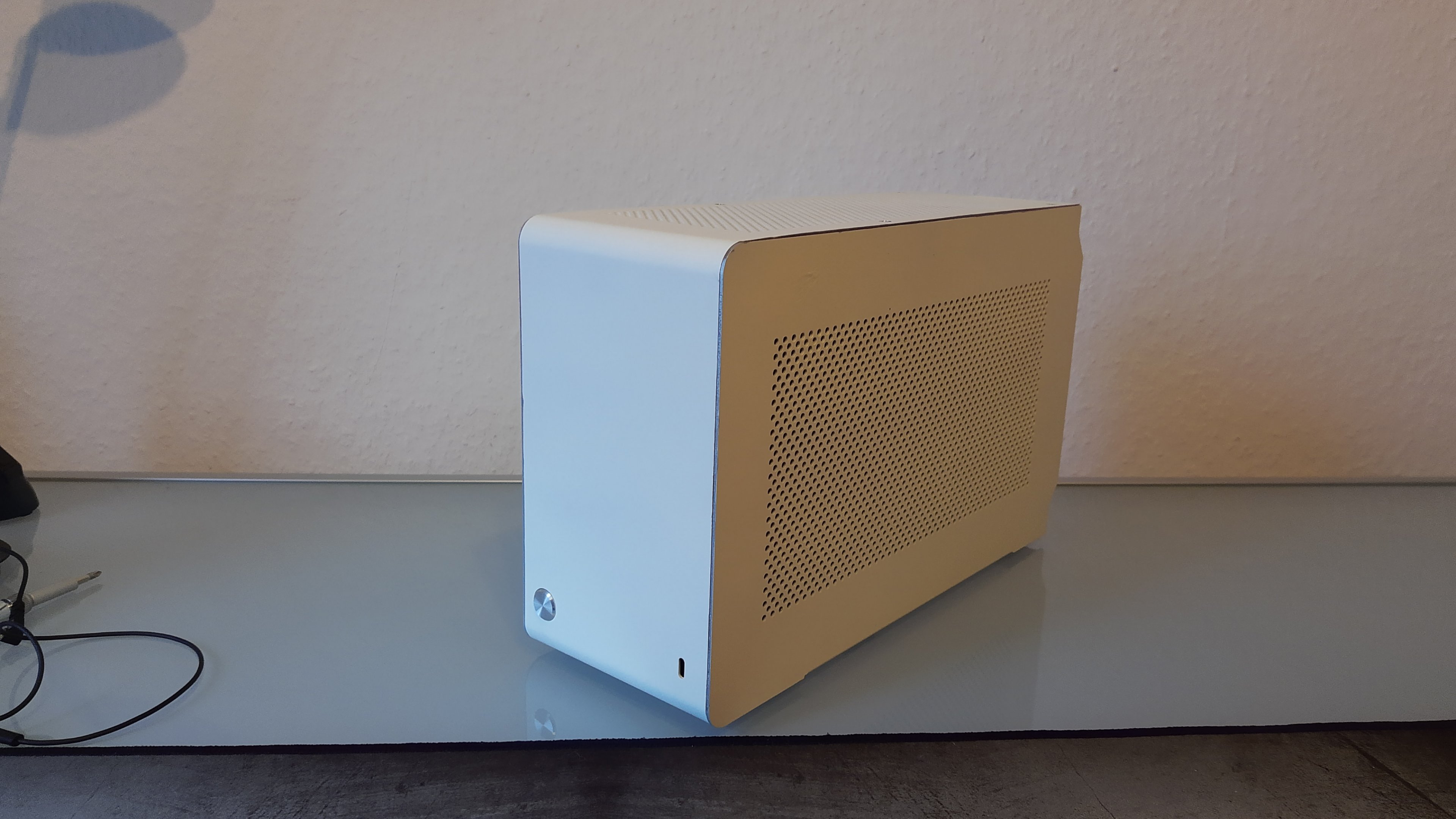

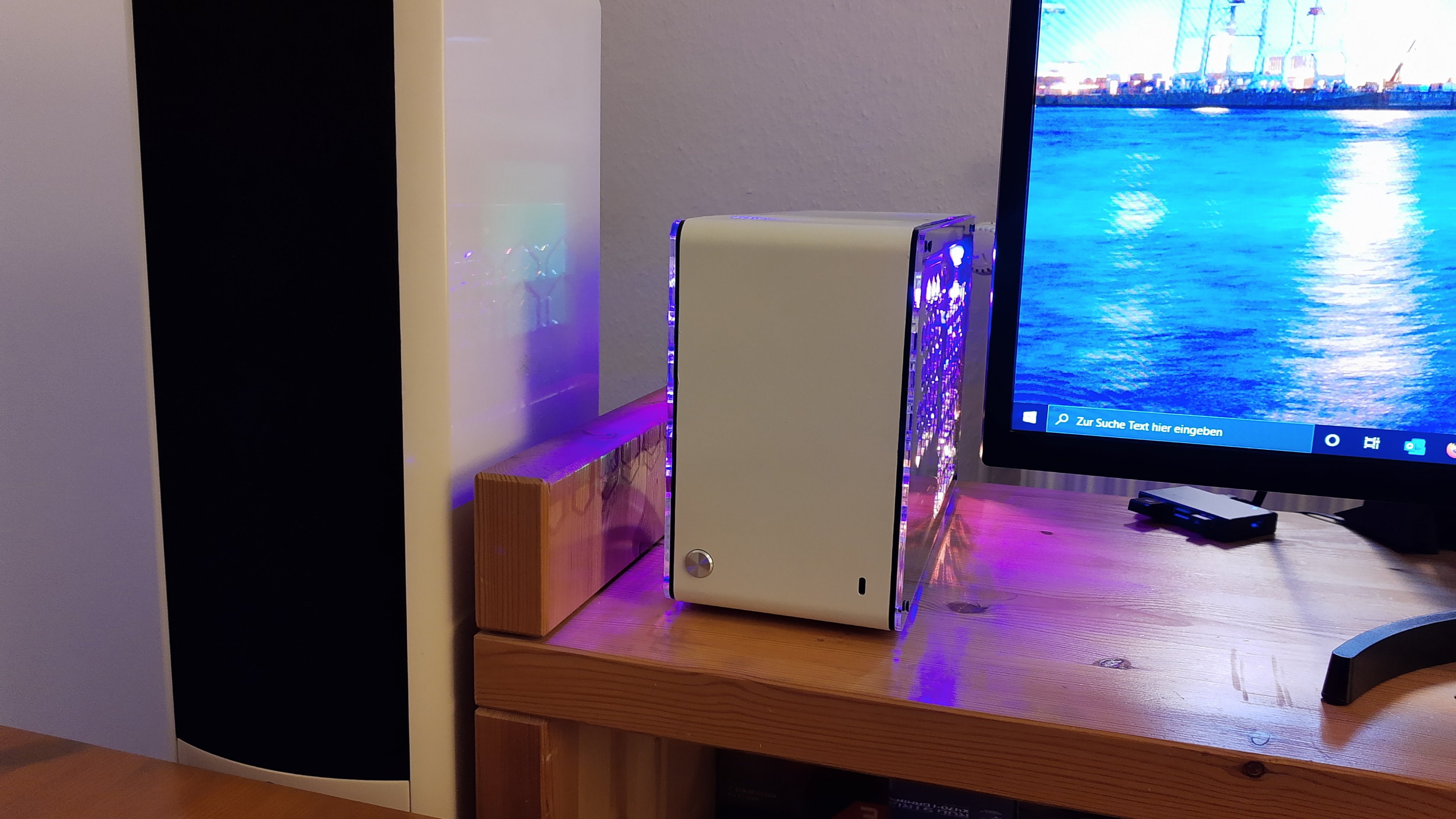

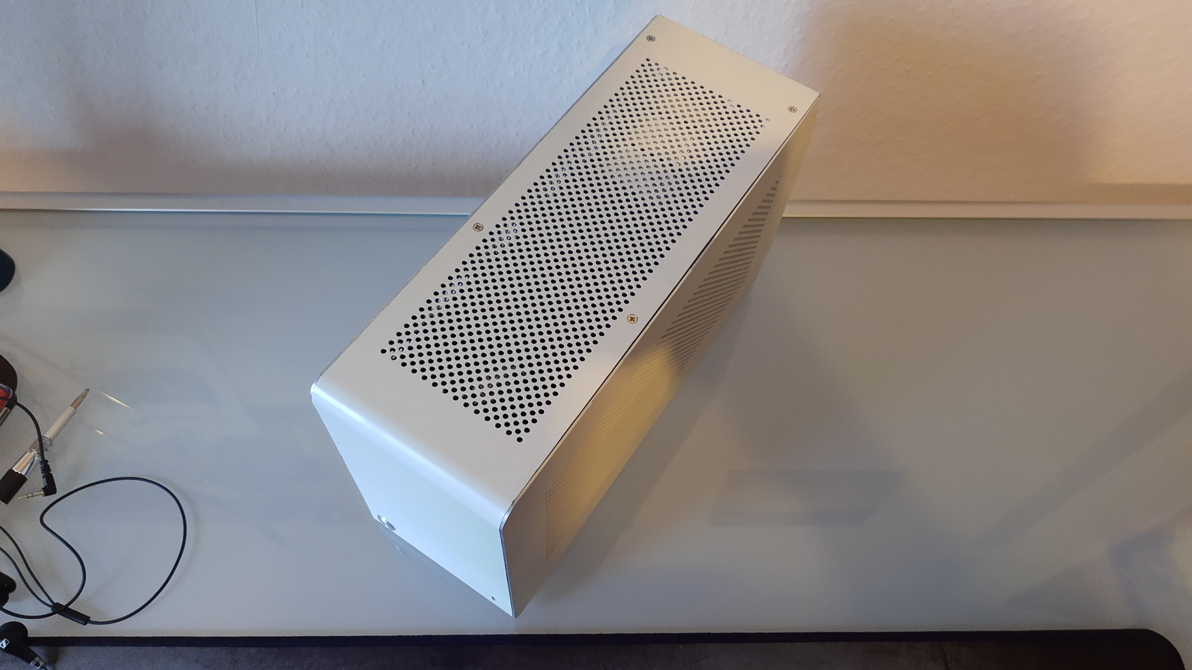

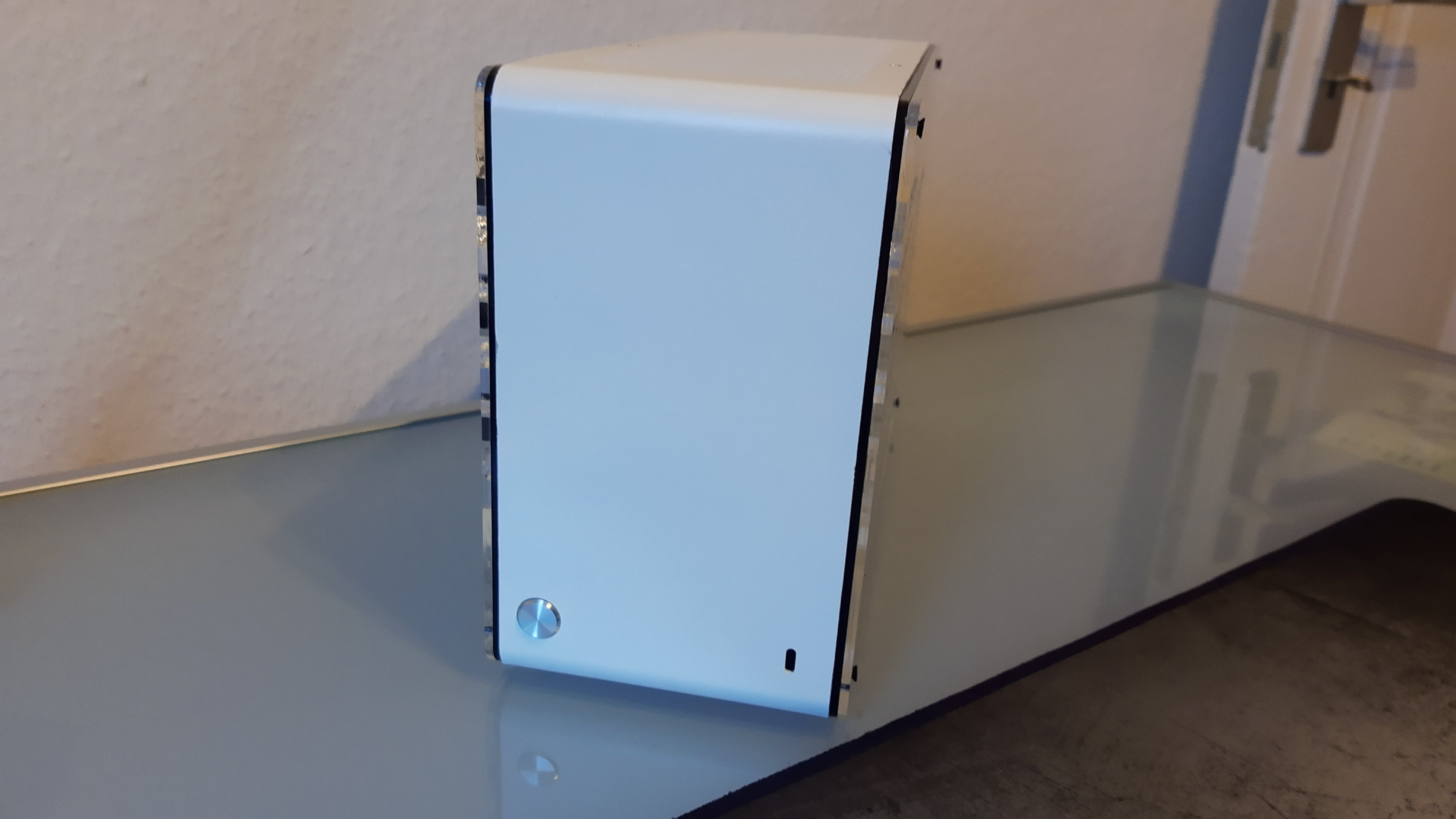

Moin Leude,

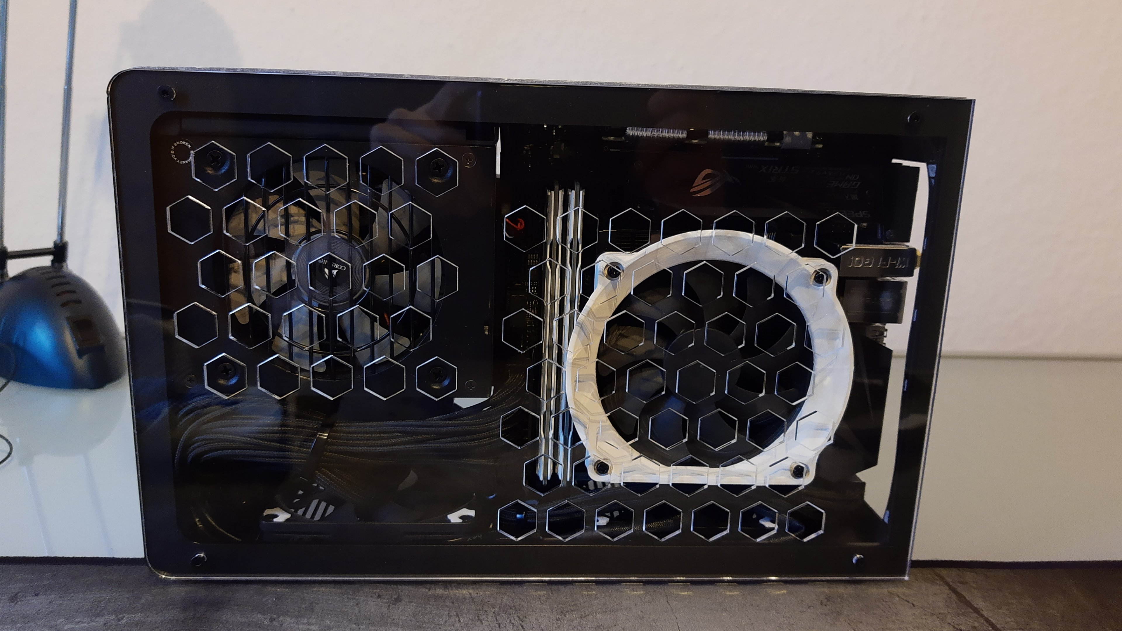

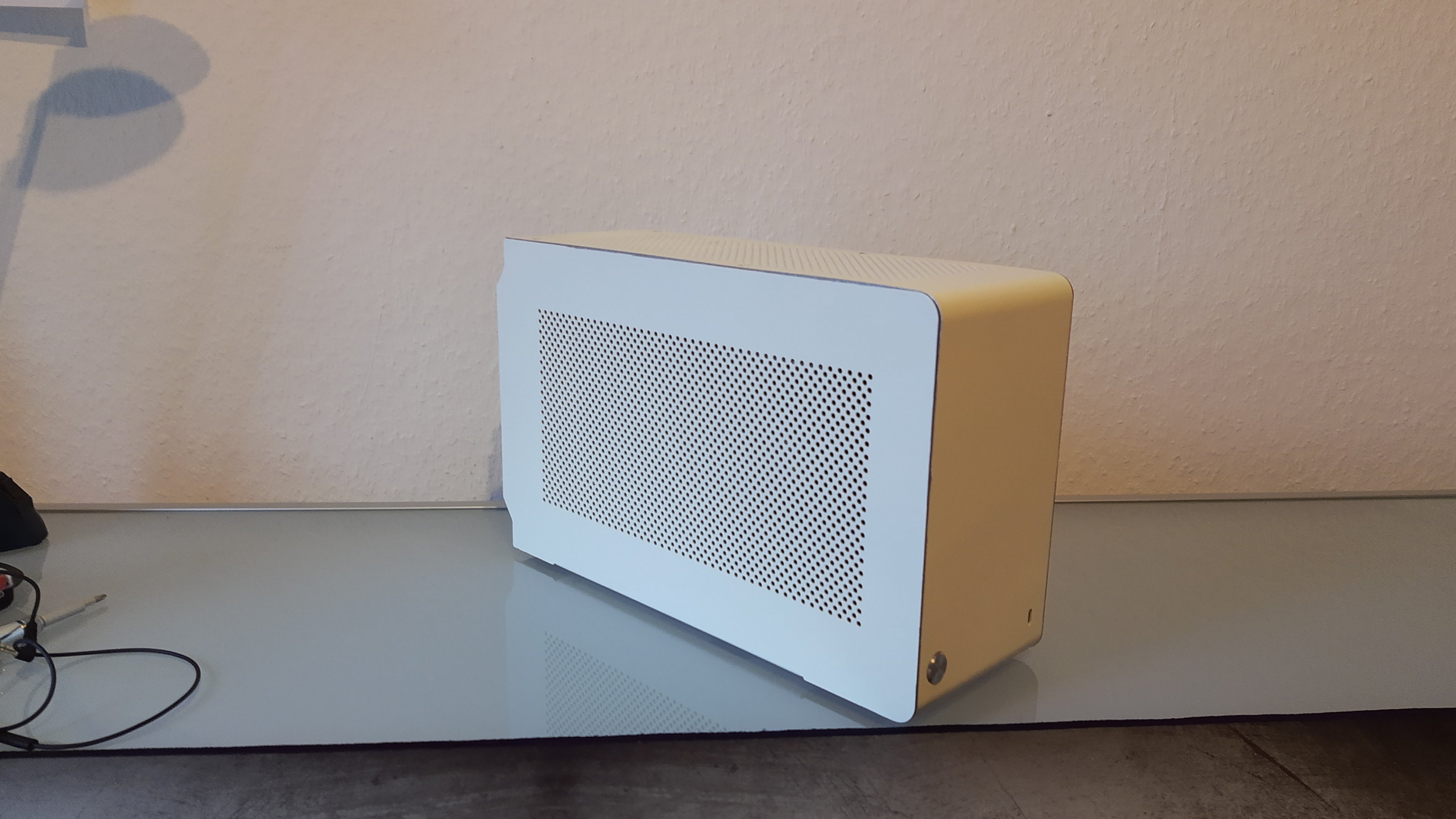

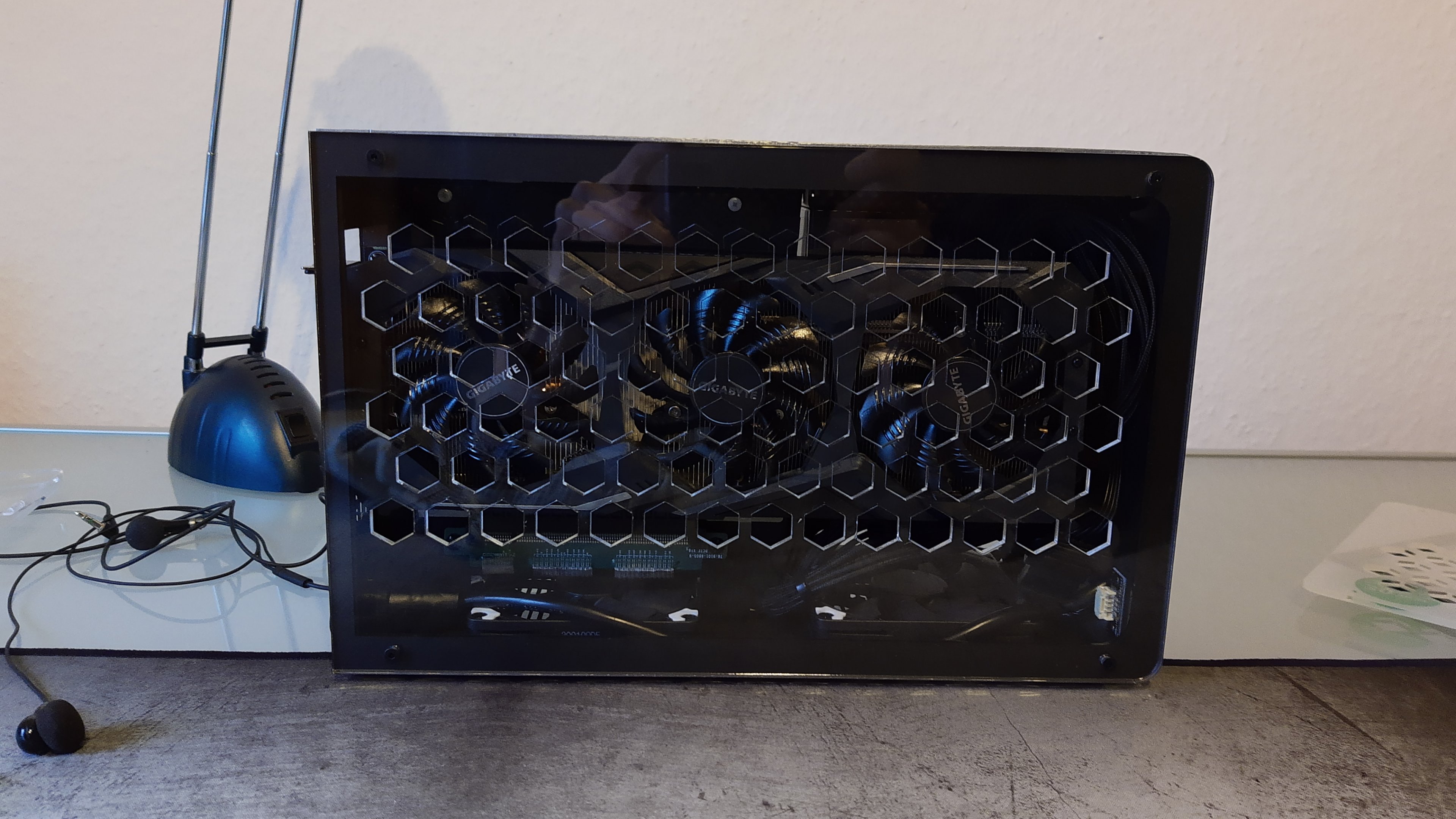

ich bin wieder schwach geworden und habe Acrylseitenteile von Custom Design by Pat geshoppt. Ich war einfach zu neugierig auf die offene Optik und die Temperaturen. Die Temps sind quasi gleich. Das habe ich mit Cinebench R20, Superposition Benchmark, Witcher 3 und SOTTR in beiden Bauzuständen gemessen.
Allerdings ist die Optik wirklich supercool! Sie ist natürlich ganz anders. Man hat quasi fast ein anderes Gehäuse. Deswegen stellt sich die Frage nach schicker oder nicht schicker eigentlich nicht.
Mich freut einfach die super Verarbeitungsqualität der Seitenteile, die die Verarbeitung des DanCase einfach nochmal hervorhebt. Wer also hier zuschlagen möchte, macht sicherlich nichts verkehrt. Und der Blick auf die Hardware ist einfach immer mega! :cool_alt:
Ich hoffe, es gefällt Euch so wie mir :schluck:

Ich hab die Gleichen. Habe mein Case ja gebraucht gekauft. War ein Paket mit Dan A4 V4.0 plus Noctua Kühler mit Fan Duct plus die Acryl Seitenteile. Mir ist jedoch die Befestigung der Acryl Seitenteile etwas zu lose. Kannst du bitte mal ein Detail Foto von der Besfestigung machen?
