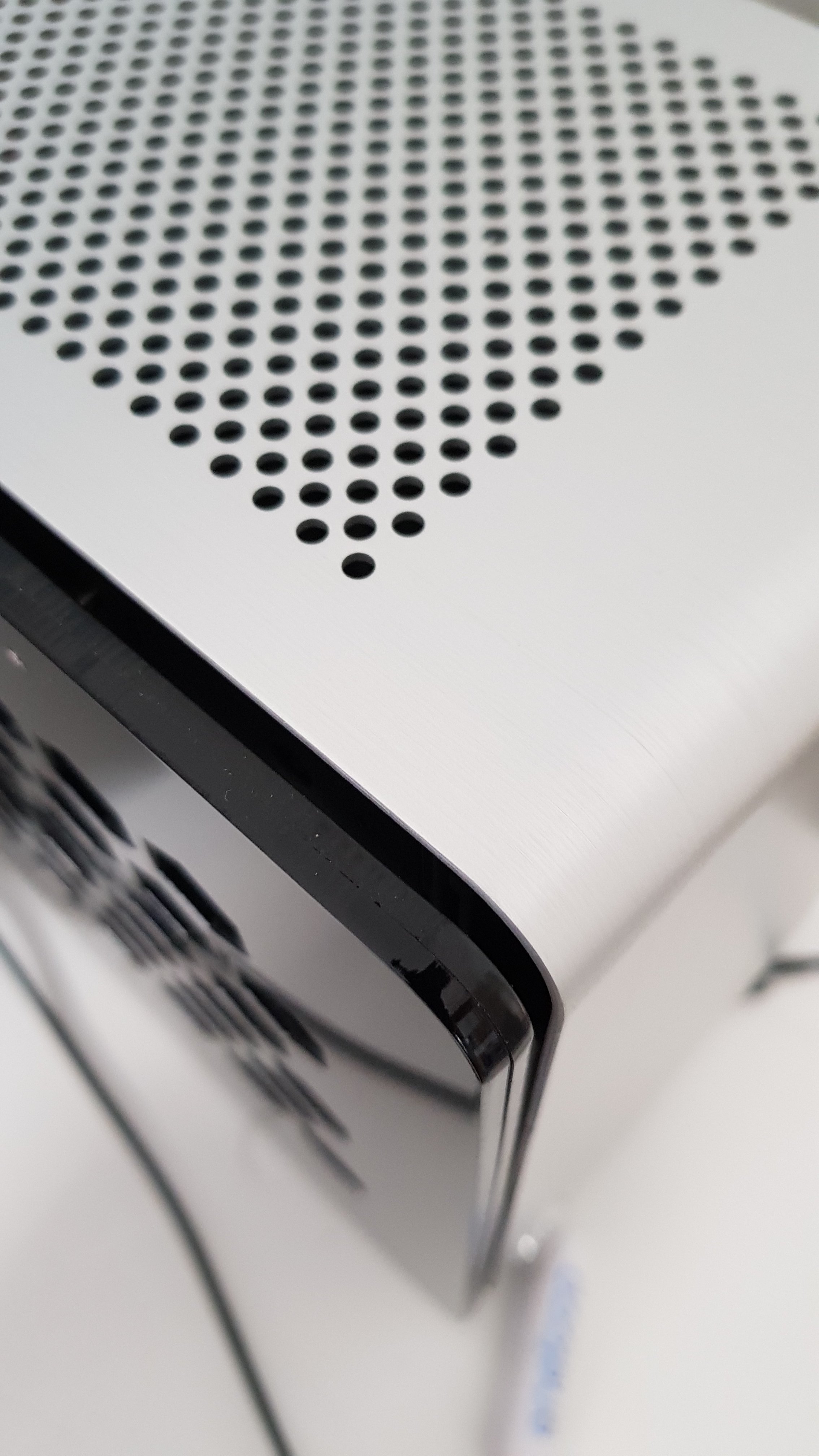

Ich fürchte ich habe nur einen handgemachten Nachbau, hier die Befestigung, viel zu dünn und auch noch zu lang:
Ja, das wirklich anders aus als bei mir. Dann kann Pat Dir bestimmt am besten helfen, wenn Du ihn direkt anschreibst. Hoffentlich findet Ihr da ne Lösung, dass es richtig passt!
Sebi19582 schrieb:
Ich hoffe, es gefällt Euch so wie mir :schluck:
Sieht super aus. Das einzige und was bei mir ein Nogo ist das die Schrauben nicht bündig abschliesen und wo hängenbleiben. Geht das nur so ? Mit komplett versenkten Schrauben wäre das sogar was für mich.
Ich habe sie nicht mit letzter Kraft reingedreht. Es geht also noch ein bißchen was. Im Zweifel könnte Pat das sicherlich aber so lasern, dass die Schrauben ganz verschwunden sind. Mir gefällt es so tatsächlich besser :evillol:

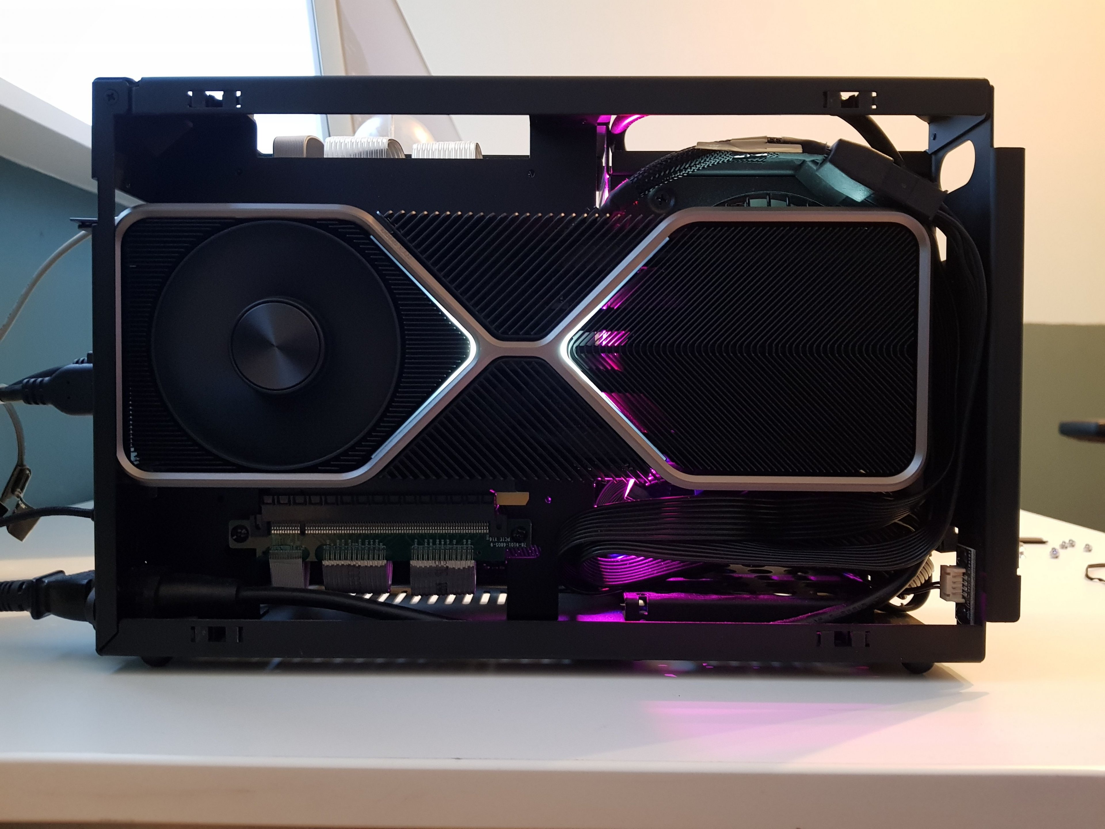

Habe hier die Gigabyte RTX3070 EAGLE gefunden. Die ist 282 mm lang und echte 2 Slot breit:
Entspricht meiner RTX2070 SUPER Windforce. Oder die RTX3090 blower, die sollte auch passen....
