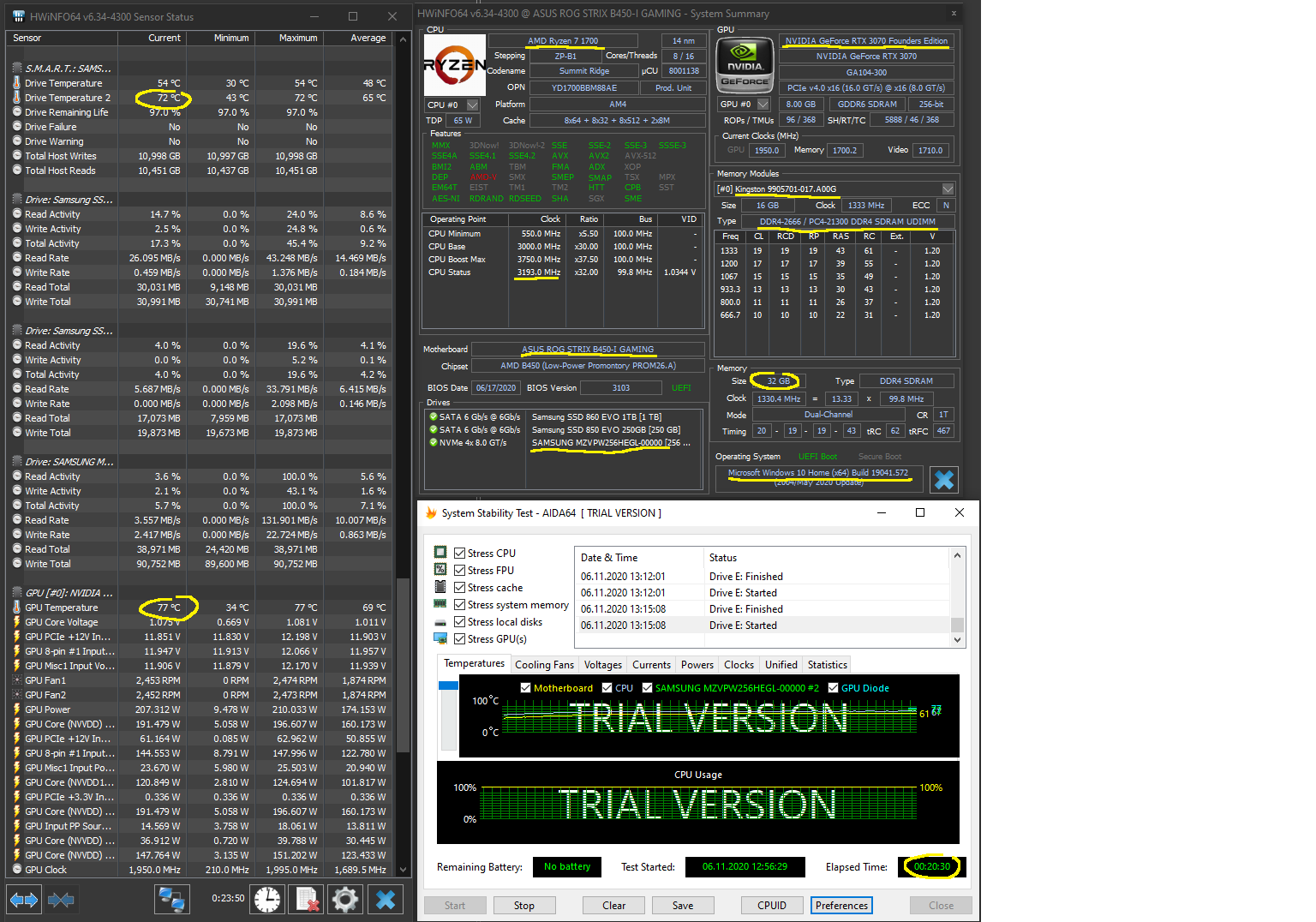

Kann nach heutigem AIDA64 Stresstest und mehrfachem intensiven Zocken die Tage bestätigen, dass die 3070 FE im Dan gut läuft!
Bei mir wird die GPU maximal 77°C warm (ohne undervolting). Die Lüfter sind deutlich hörbar bei ~2450 RPM allerdings wesentlich leiser als der Lüfter meiner Vega 56 mit Blowerdesign.
Mein 500 Watt Netzeil scheint für meine derzeitige Konfiguration ausreichend Strom zu liefern. Das Gehäuse wird im Bereich des Netzteils nicht mehr so heiß, wie in der umgedrehten Variante.
Die Temperaturen des Speichercontrollers meiner SM951 habe ich übrigens mit dem ICY Box IB-M2HS-70 Heatsink in den Griff bekommen. Vor dem Anbringen des beiliegenden Thermalpads habe ich den Aufkleber auf der M.2 entfernt. Den Heatsink von Asus habe ich entfernt. Dadurch sind die Temperaturen des Speichercontrollers unter Last von 84°C auf 72°C gesunken.
Bislang stimmen FPS, Temps und Lautstärke für mich
Sobald ein BIOS-Update für mein B450-i kommt, würde ich gerne einen 5600x o.Ä. mit schnellerem RAM ergänzen.

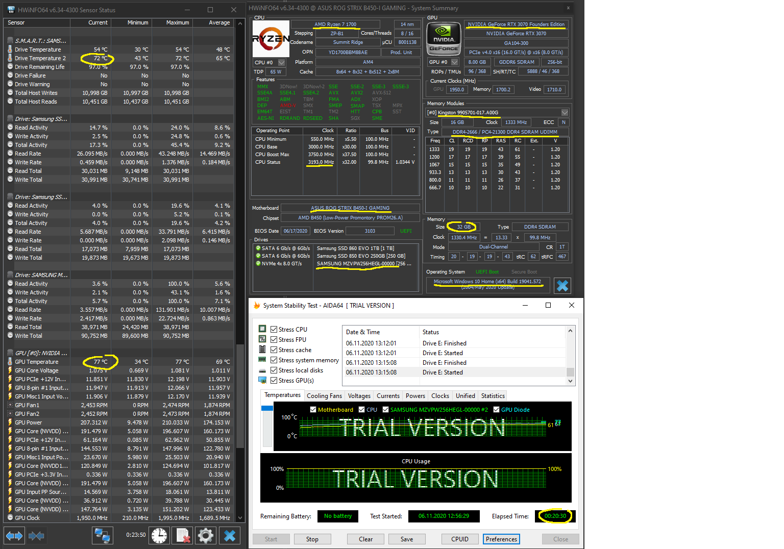

Hat zwischenzeitlich jemand herausgefunden, ob und falls ja, wie sich die Lüfter der 3070 FE getrennt voneinander steuern lassen?

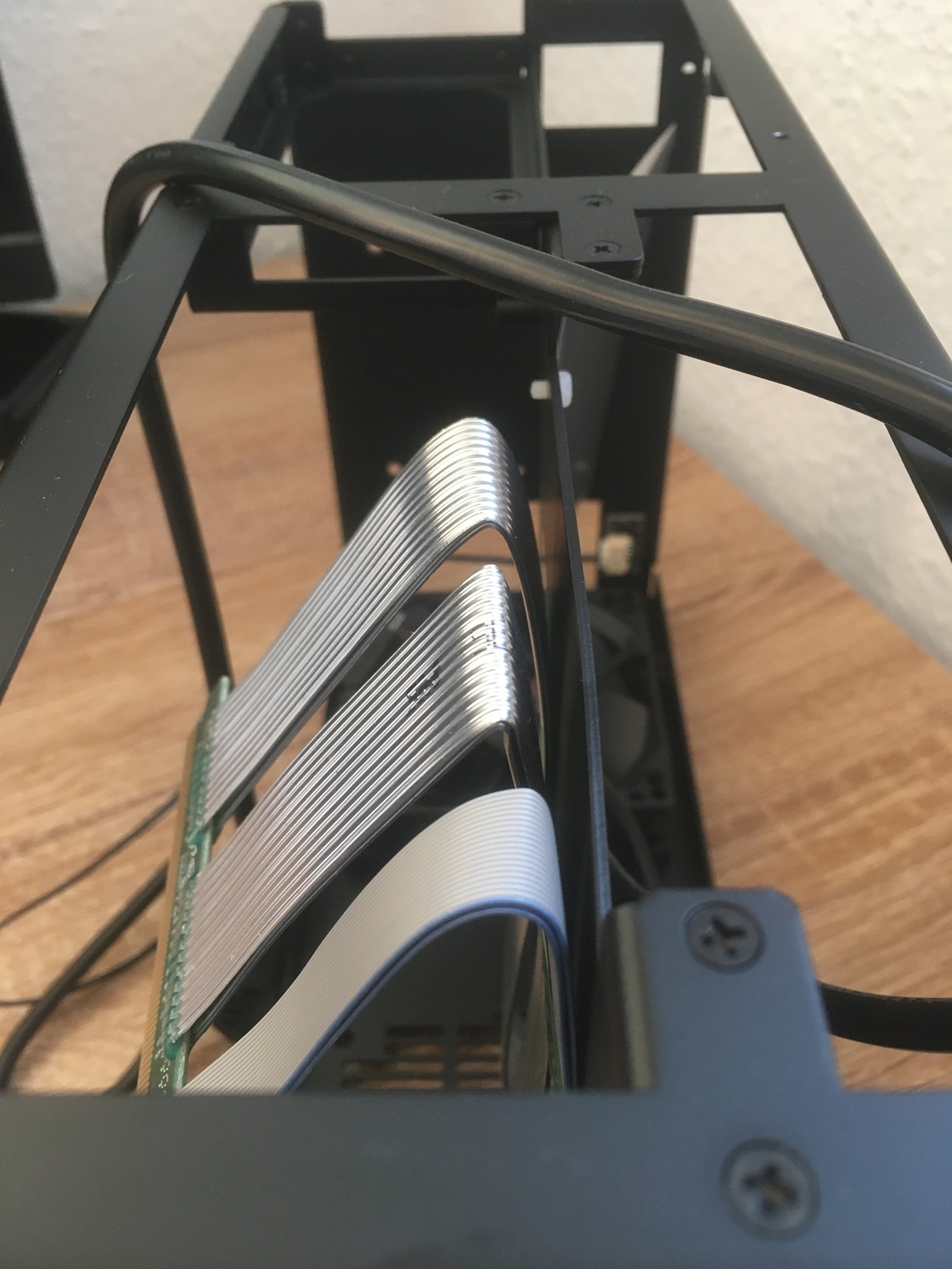

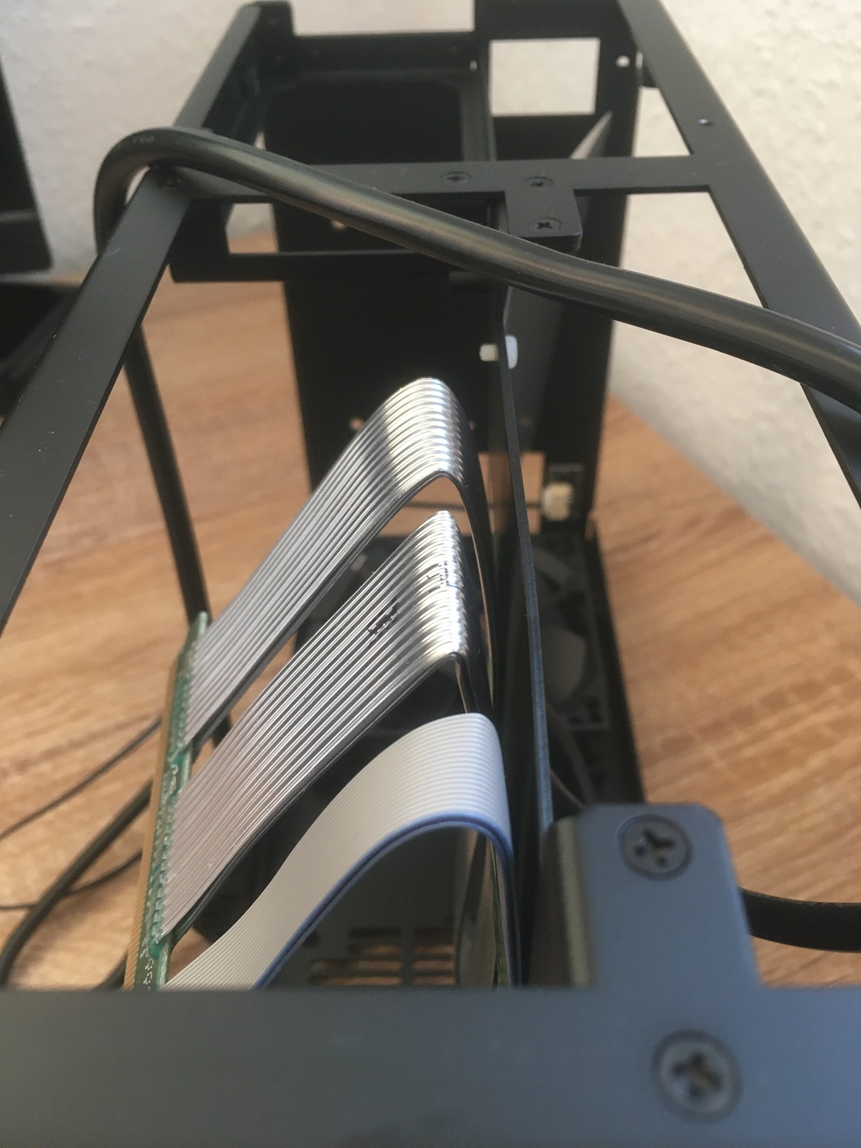

Der Basteltrieb hat mich nun doch noch zum A4 gebracht. Es ist in der Woche angekommen, ich bin jetzt aber blockiert.
Sollte die Riserkarte im 4.1 so aussehen? Eigentlich wollte ich die Säge heute ansetzen, um eine 92 mm AIO rein zu bekommen, so bald man das tut ist es mit der Gewährleistung aber so eine Sache.
Der Knick sieht schon etwas hart aus, vor allem da es ja PCIe 4.0 schaffen soll.
