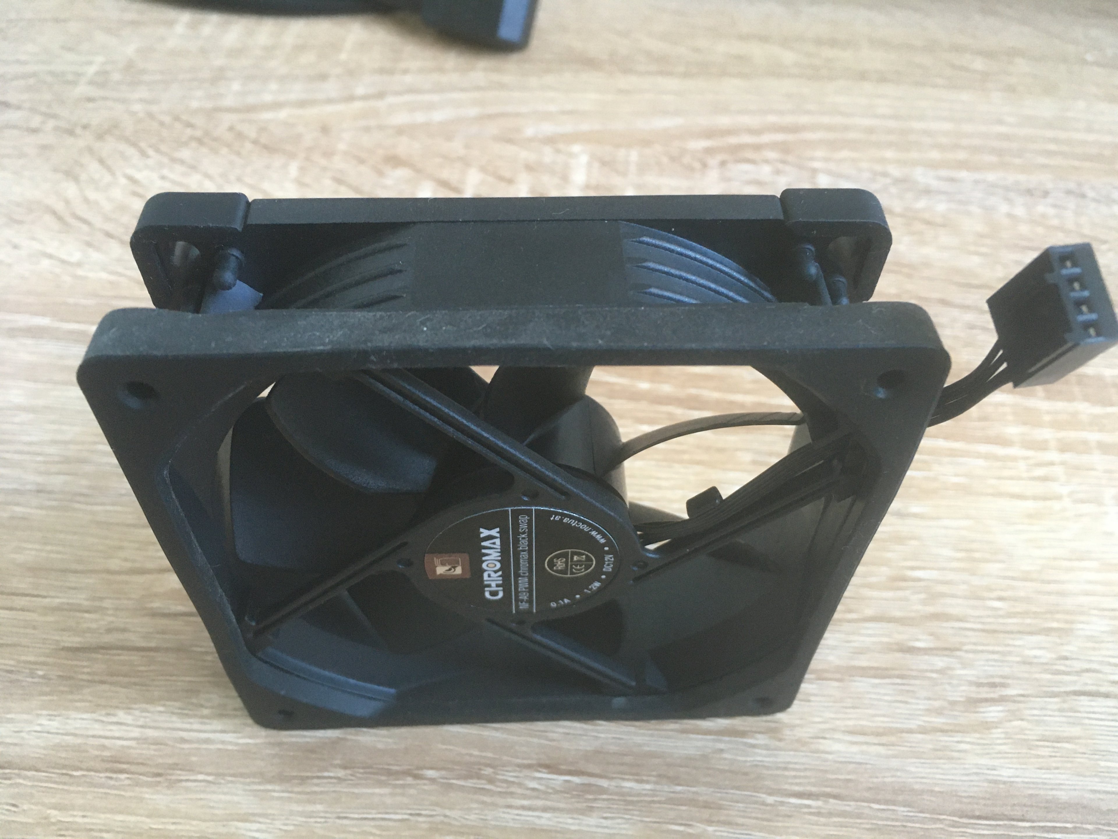

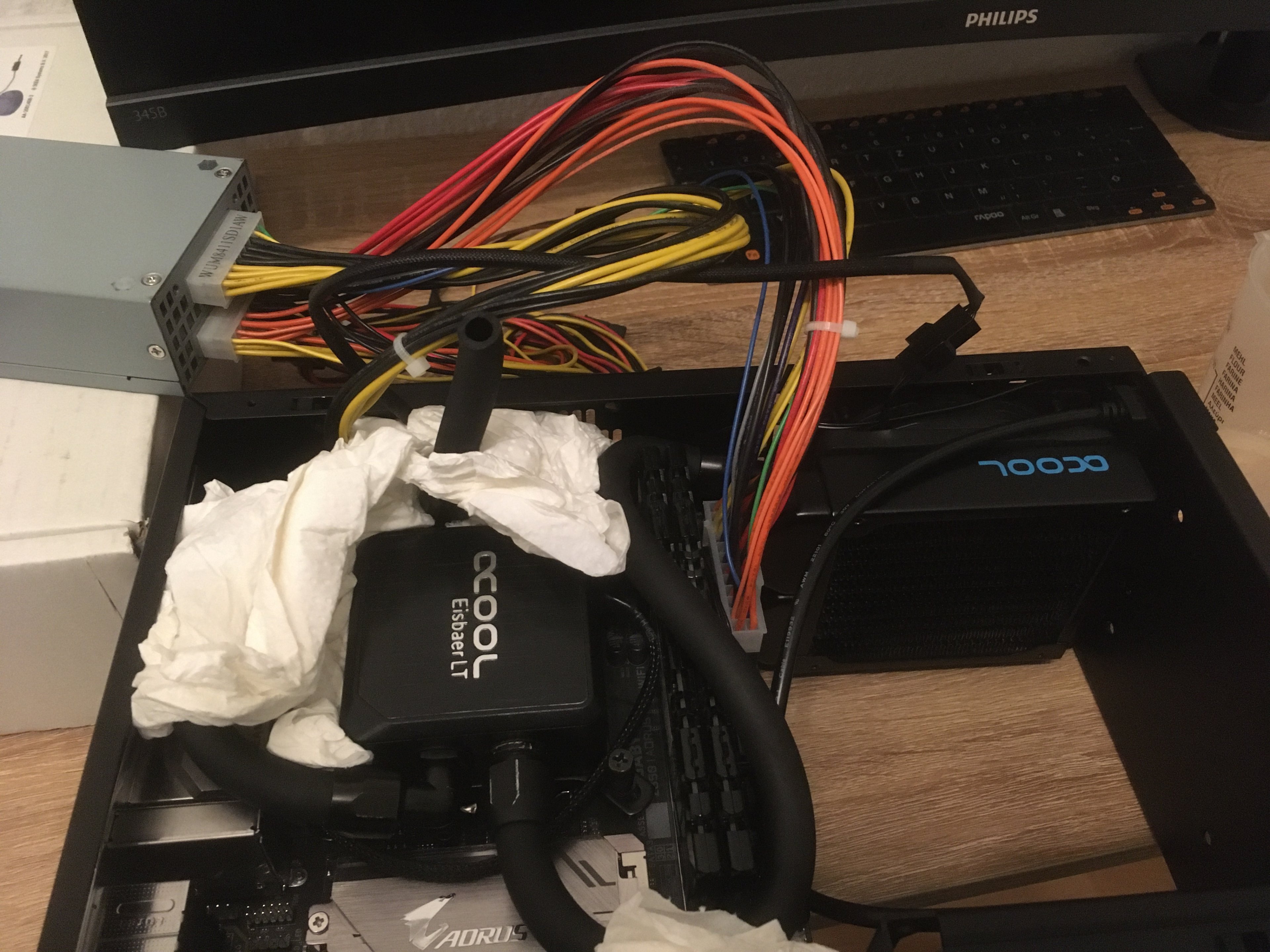

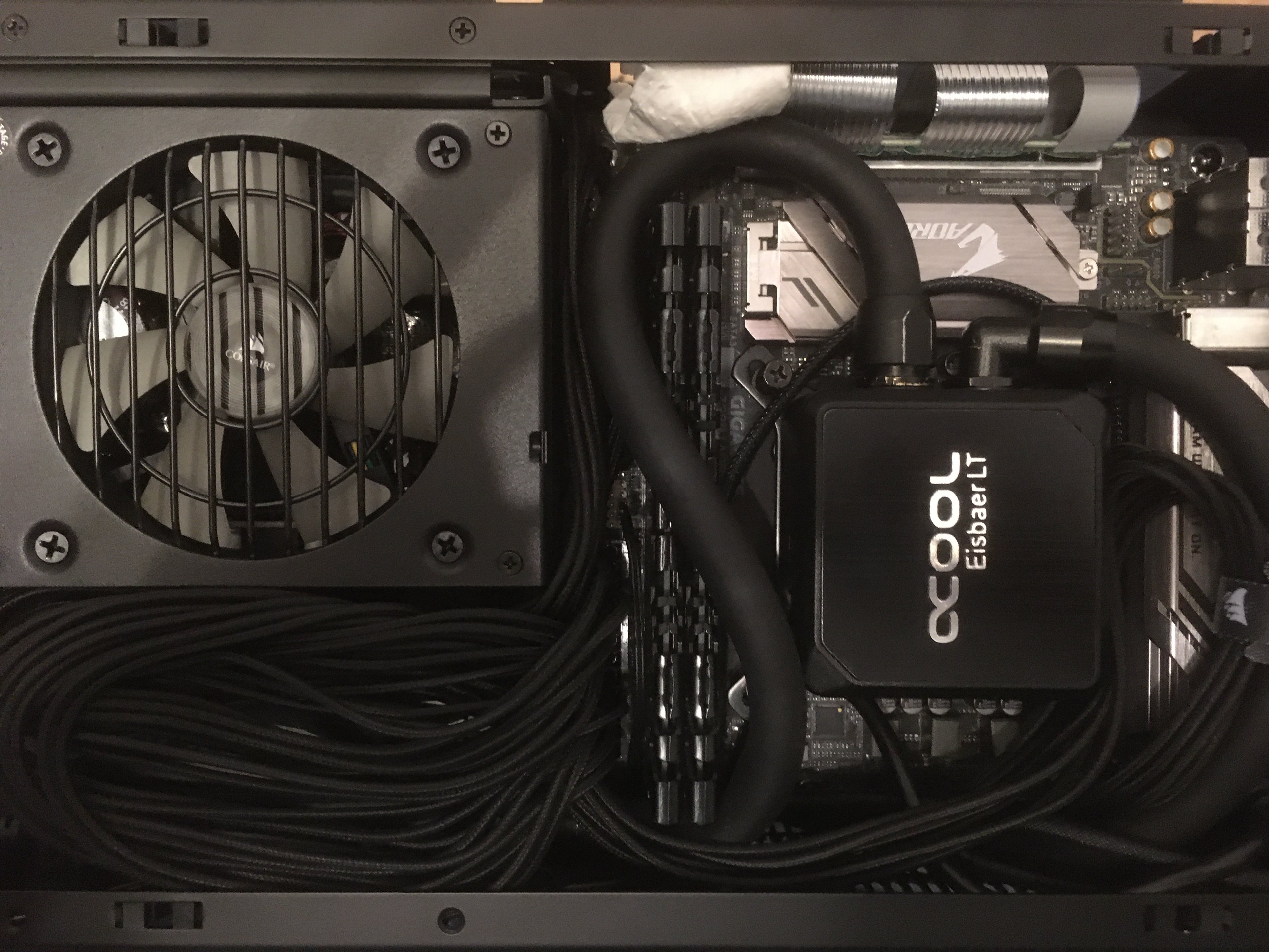

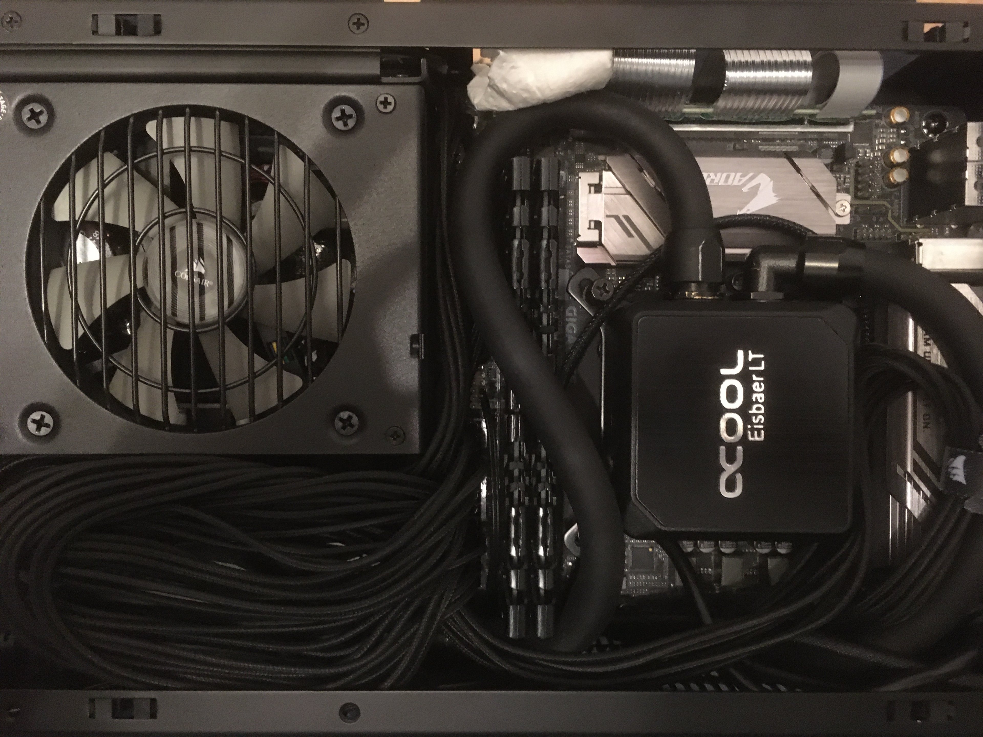

Die Eisbär LT92 etwas angepasst mit einem NF-A9 PWM chromax.
Es war tatsächlich etwas schwieriger als meine vorherigen ITX Rechner, aber passt mit viel Geduld. Die Eisbär ist vom Geräusch sehr interessant, während des befüllens war sie eingeschaltet und deutlich hörbar. Mit erreichen des entsprechenden Füllstandes war sie von jetzt auf gleich flüsterleise, so dass ich bei angelegtem Ohr die Luftbläschen im Befüllstutzen hören konnte wenn sie aufstiegen.
Einen kürzeren Kabelsatz brauche ich aber wohl noch, die überflüssige Länge beeinflusst die Durchströmung unnötig stark.

Danke fürs Teilen! Bitte um Details :) Projekte wie deines bringen mich immer wieder in die Verlegenheit mich doch wieder mit dem A4 zu beschäftigen (eigentlich ist es mir zu klein)... :D Mir gefällt, dass die Schläuche von deinem Radiator nach unten zeigen und somit kein Netzteilkabel in den Lüfter kommen kann!
Erstens, Was genau musstest du an der Netzteilhalterung absägen?
Zweitens, Push oder Pull und wie stark sind deine Netzteilkabel bei Verwendung des 25mm Lüfters gebogen? ich dachte eigentlich das geht garnicht...
Drittens, was waren deine Hintergedanken die Eisbaer Pumpe mit den Schläuchen nach oben zu verbauen? Die Fittings scheinst du ja geändert zu haben. Warum nicht auch gleich die Schläuche kürzen, direkt unten am Gehäuseboden führen und die Pumpe 180° drehen? Weiters wäre dann der Fillport an der obersten Position, oder übersehe ich hier etwas (Achtung: ich bin ein Wakü Laie!)?
Viertens, geht sich jetzt noch eine fullsize GPU aus? Denke nicht, oder?
Danke!

Im Standard lässt sich die AIO lieder nicht gut verbauen, bin schon mit Alphacool an dem Thema dran. Aber die Lösung von @Hovac ist wirklich nice. Sieht für mich wie eine bessere "einfachere" Version des Losercard-MODs aus. Der Vorteil der Alphacool ist der dünnere Radiator.
@Hovac: Wie hast du die AIO befüllt?

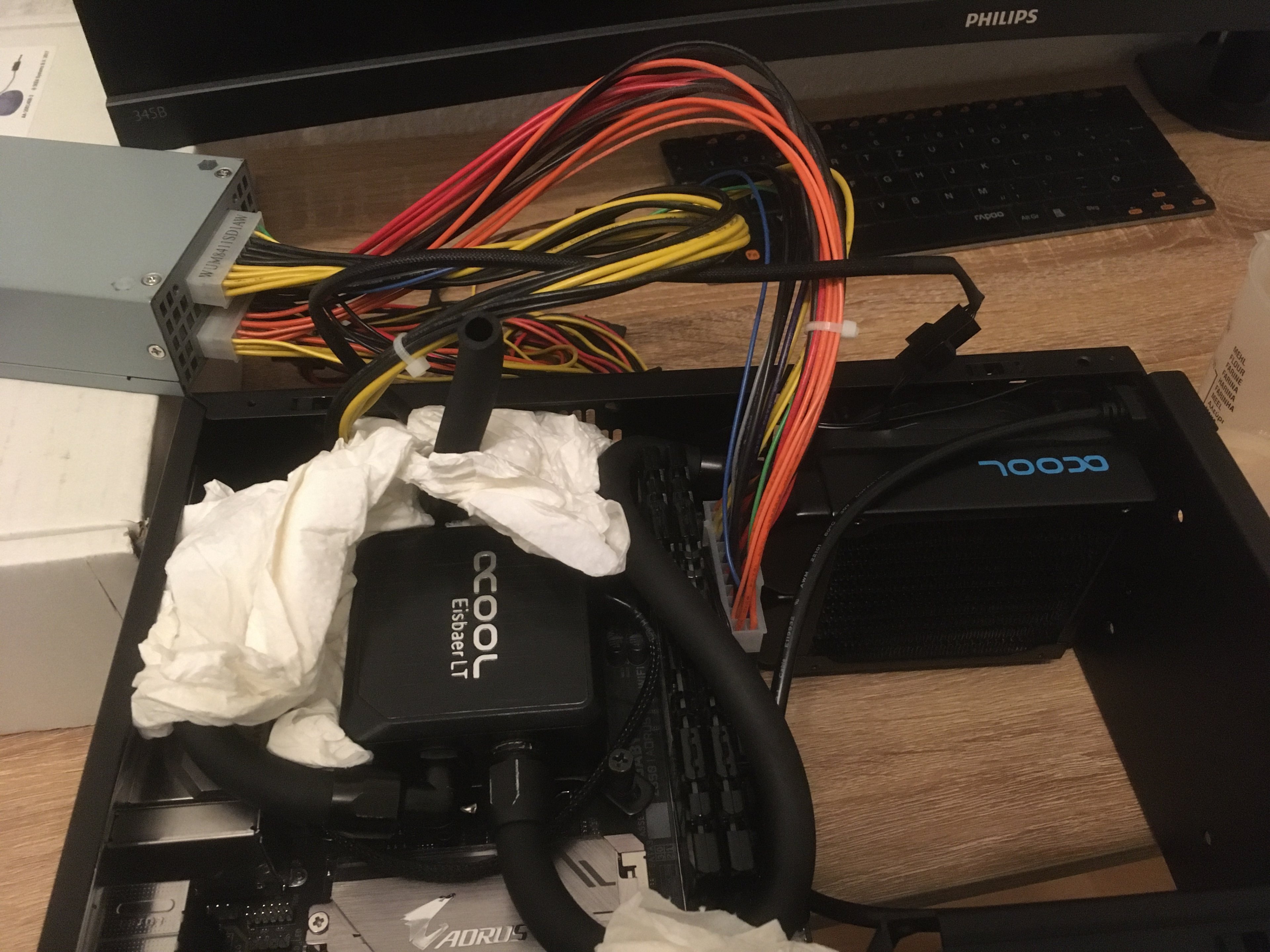

Sehr cool. So ähnlich wollte ich es auch machen plus einen kleinen Zusatz. Hast du bei der Montage probiert, den Radiotor um 180° zu drehen? Mit den Schläuchen quasi nach vorne... Dafür muss vermutlich gesägt werden, oder?
Erstmal wollte ich den Radiator mit Lüfter nur rein bekommen, so ist es noch experimentel und das Ergebnis nicht optimal. Anschlüsse und Schläuche wollte ich aber nicht mehrfach und umsonst kaufen, falls die Grundidee gar nicht passt.
-180 Grad Pumpendrehung:
Ja das geht und wäre auch besser. Mein Material ist nur noch zu limitiert. Die Kühlung besteht aus der 92LT selbst und dem TPV expansion Set 90 Grad. Die AIO hatte ich vorher an einem NexXxos XT 45 in einem SG13 bei minimaler Schlauchlänge verbaut, die Originallänge war also nicht mehr da.
Die TPV Schläuche sind zwar fest, aber eben auch starr. Das Weiße oben im Bild 1358 ist geknülltes Küchenpapier, da sich dort ansonsten ein Knick bildet. In 2-3 Wochen könnte ich das rausnehmen, da die Schläuche sich ihrer Form dann dauerhaft angepasst haben (Die Ausbauschläuche des SG13 Systems haben noch ihre Einbauformung). Kürzer ging es aber auch nicht, dann knickt es an anderer Stelle.
Die 90 Grad Anschlüsse können zudem nicht beide in die gleiche Richtung weg geführt werden, da sie dann etwas übereinander liegen und einer seitlich aus dem Gehäuse ragt. Ich hätte einen Anschluss deshalb in Richtung I/O drehen müssen, da kam ich dann aber nicht mehr um die Biegung.
Ein gerader Anschluss nach unten geht auch nicht, der Biegeradius ist zu klein für den Schlauch
Ich beabsichtige zwei gerade Anschlüsse an der gedrehten Pumpe gerade zum Boden zu führen, dort jeweils ein 90 Grad Zwischenstück zu legen und es dann so in den Radiator zu führen wie jetzt. Ich habe aber noch keine 90 Grad Zwischenstücke für die TPV Schläuche gefunden, muss also wohl die ganze Schlauchgröße wechseln. Das gäbe sehr kurze, spannungsfreie Verbindungen.

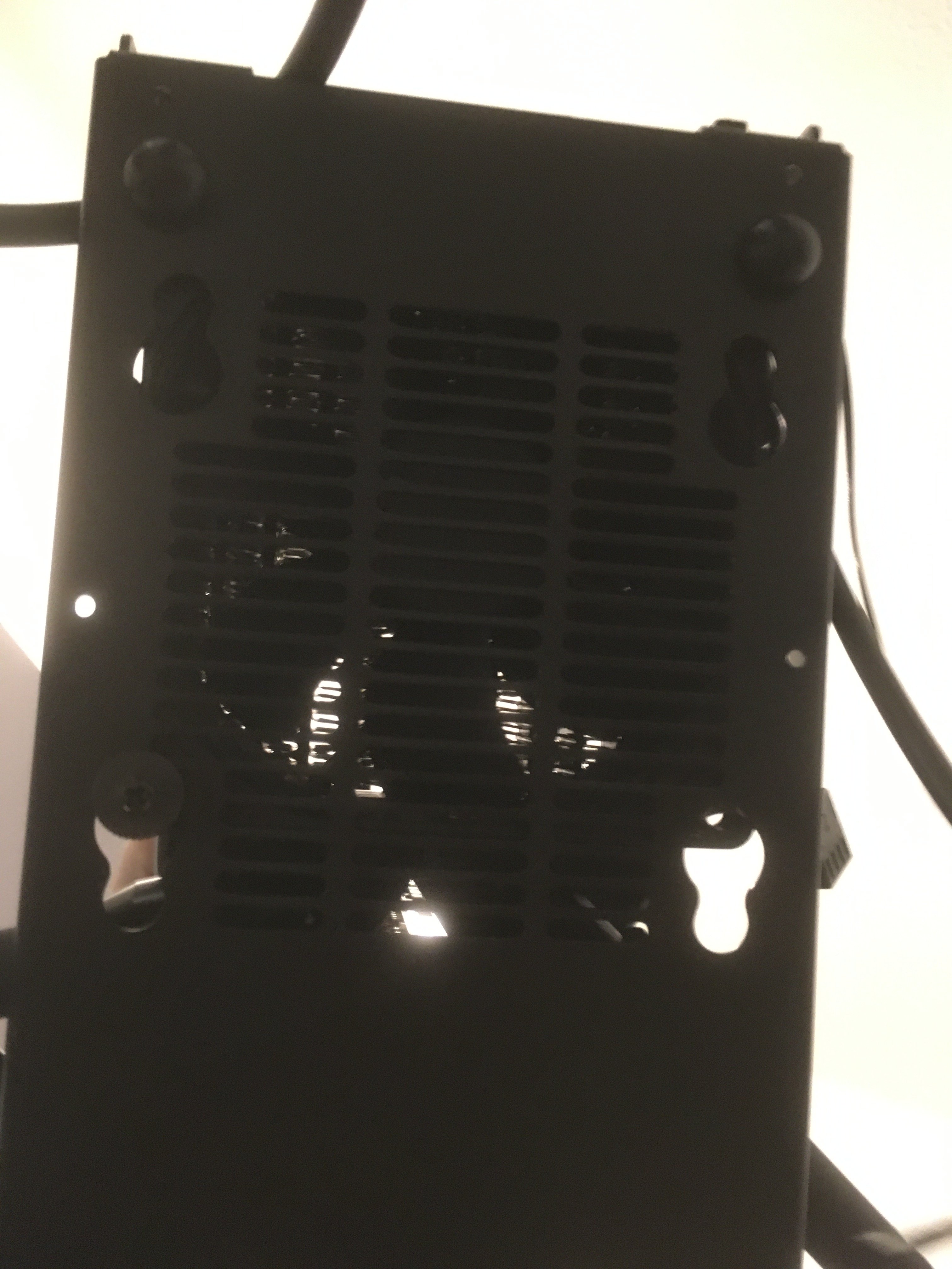

- Säge/Netzteil:

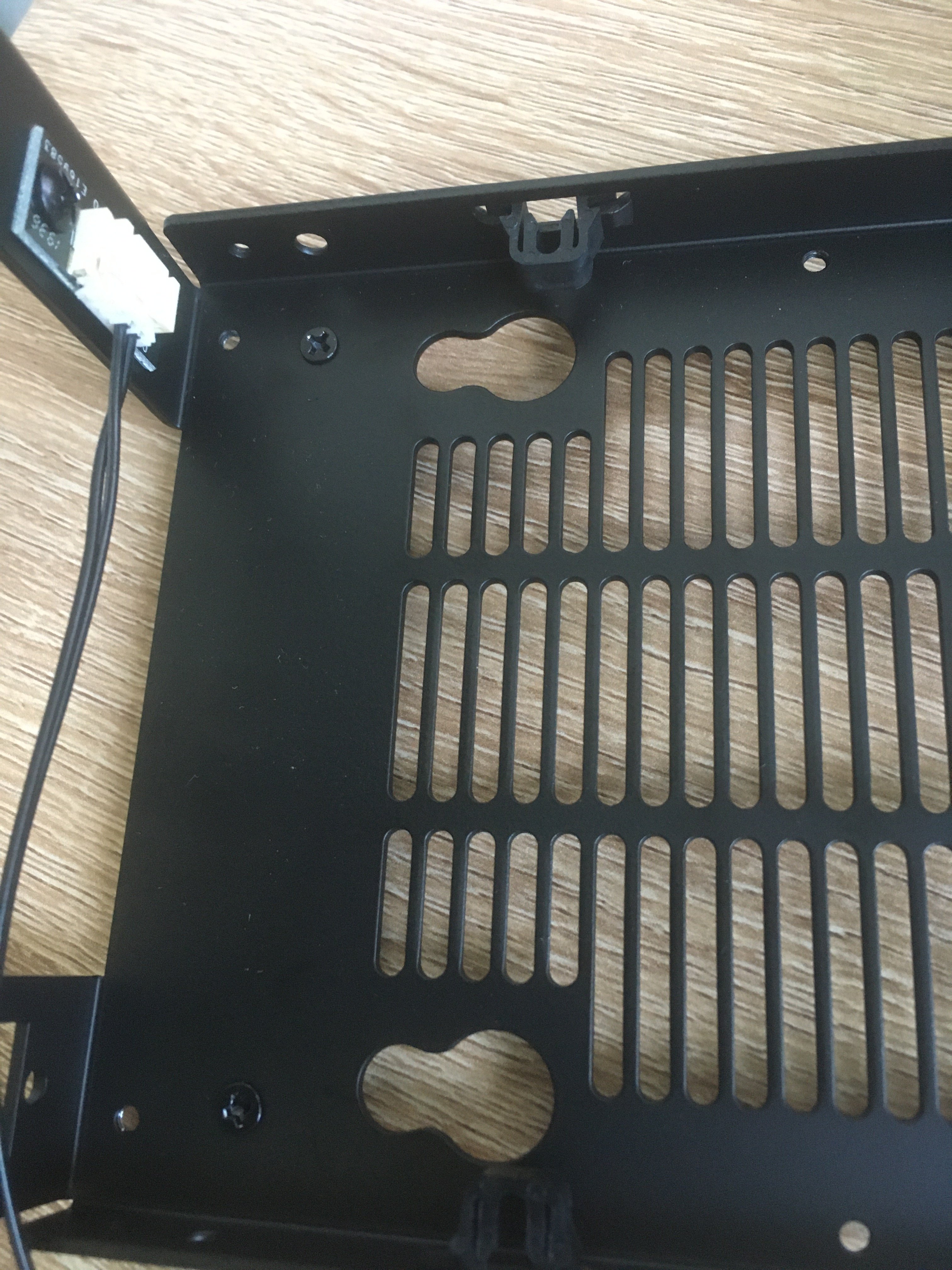

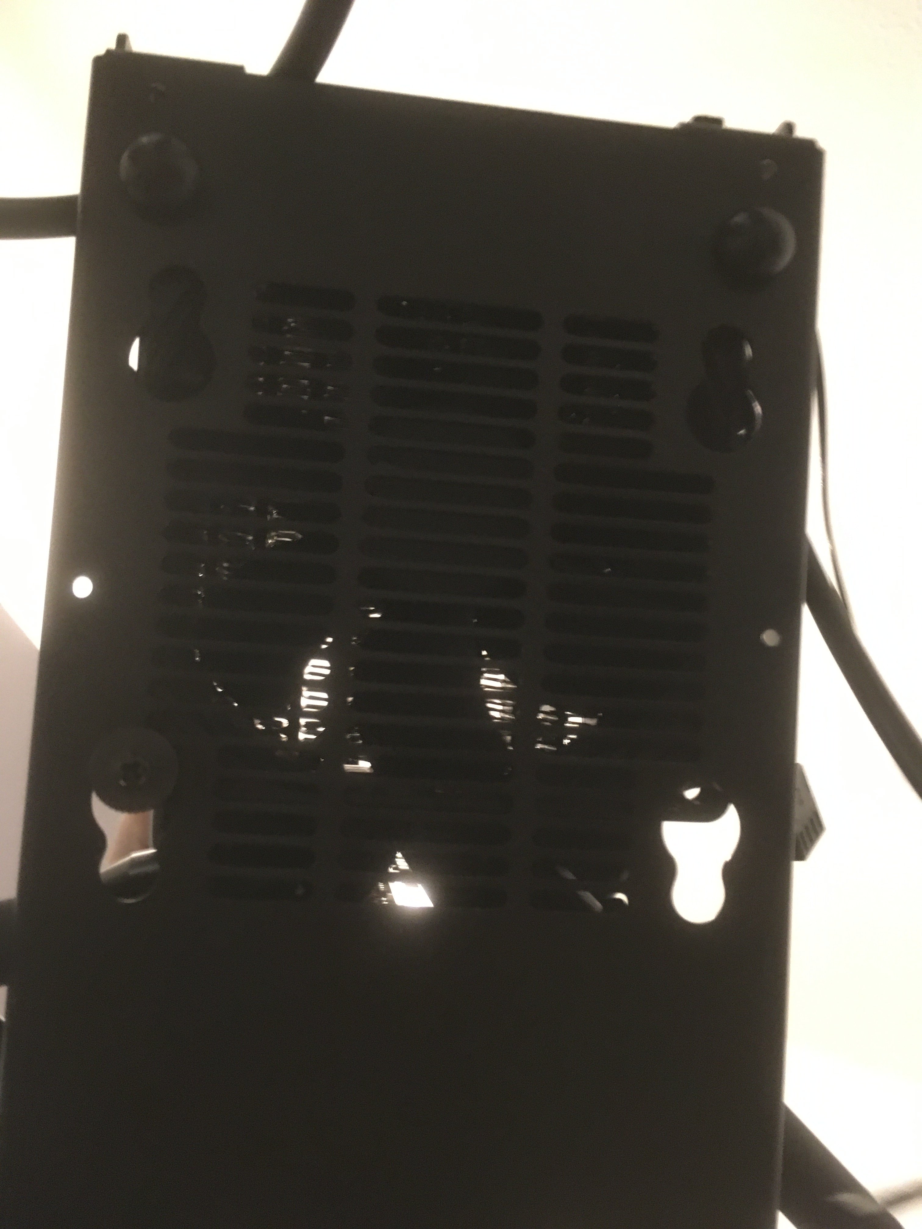

Da wo ich zuerst sägen wollte konnte ich es doch vermeiden. Die beiden Schrauben der vorderen Standfüße haben sehr große, gewölbte Köpfe. Mit flachen Köpfen gewinnt man so viel Raum, das der Entkopplergummi des Lüfters die Restunebenheit aufnimmt (Bild 1282).

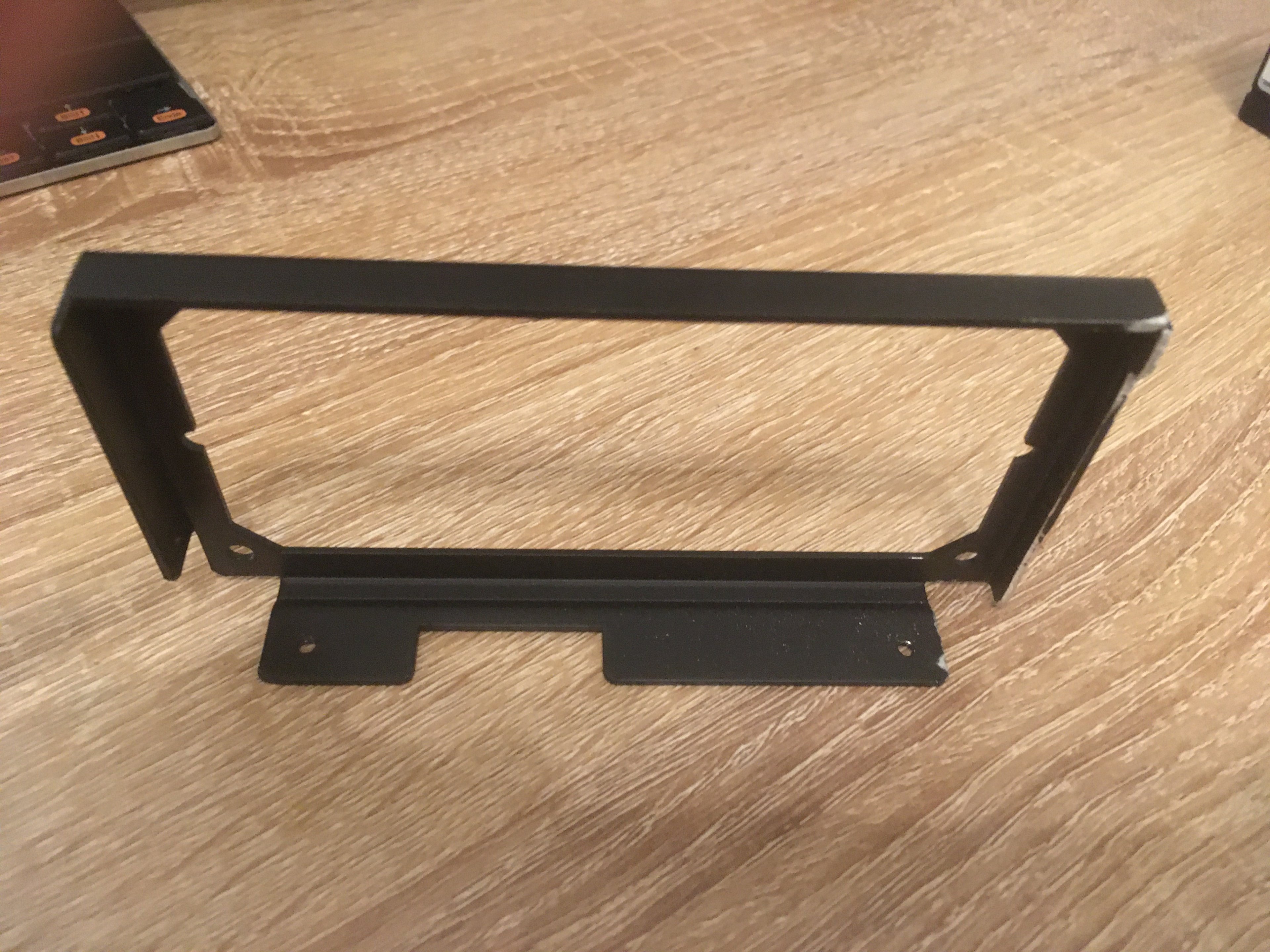

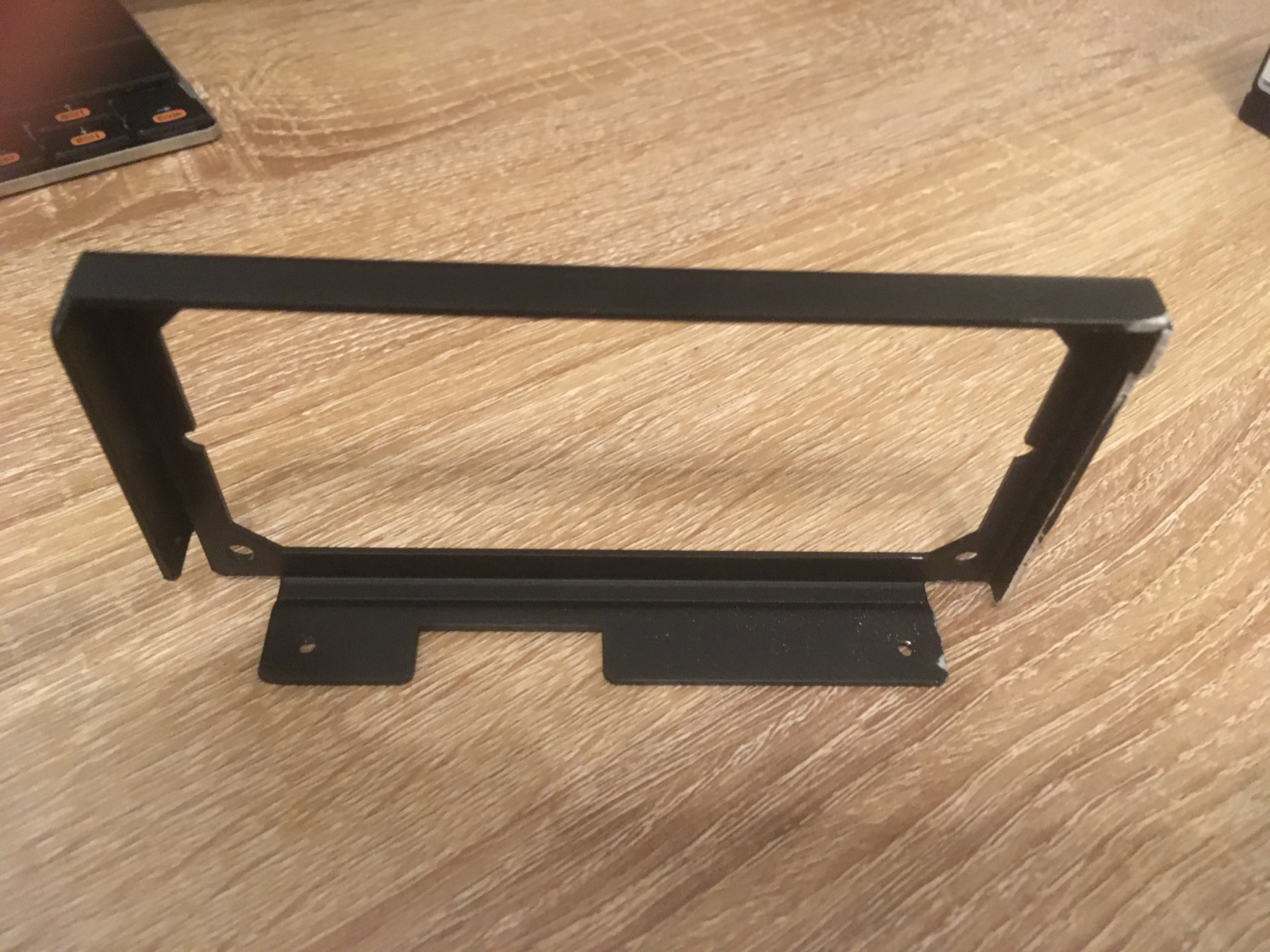

Gesägt habe ich die Netzteilhalterung (Bild 1348). Ich denke mal es geht auch ganz ohne, sogar mit einem Vorteil. Wenn man das Netzteil 3 mm höher setzt, die beiden Laschen also von oben anstelle von unten fest schraubt. Man muss dann nur irgendwie eine seitliche Stabilität hinbekommen, da das NT so nicht gerade bleiben dürfte. (Habe gerade gesehen das es den Deckel beeinflussen würde, ich hätte wohl einfach nur den ganzen oberen Rahmen entfernen müssen) Meins ist jetzt an den 4 übrigen Originalstellen über Eck befestigt, das reicht.
Die Kabel drücken auf den Radiator, aber auf den Stahlrahmen, die empfindlichen Kupferfinnen liegen etwas tiefer und sind frei.
- Radiatordrehung
Man kommt mit den Schläuchen nicht seitlich am Lüfter vorbei. Zudem müsste man die innere Front einschneiden, da der Radiator nur durch die Einkerbung zwischen den Anschlüssen an die Hauptplatine passt.

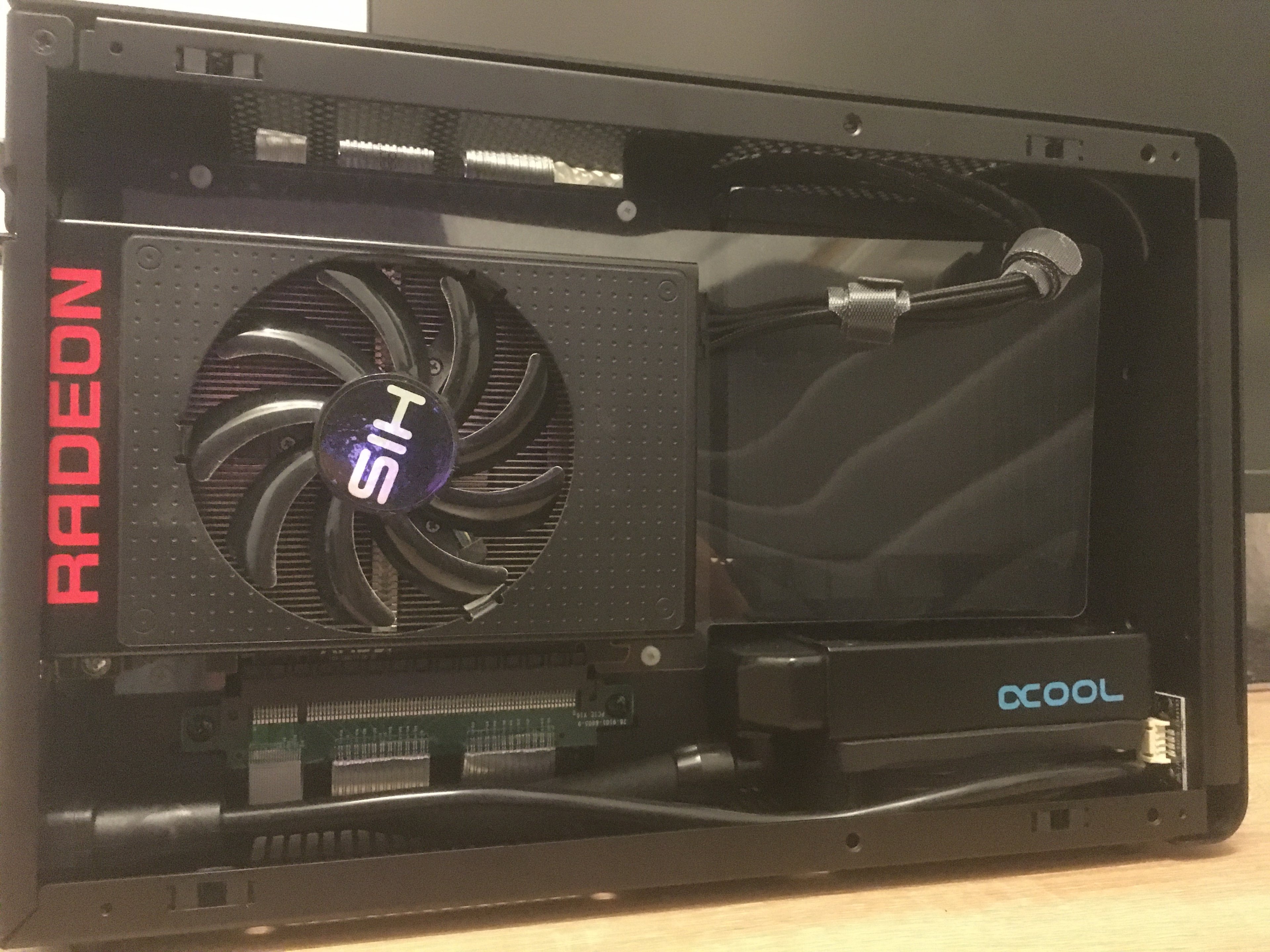

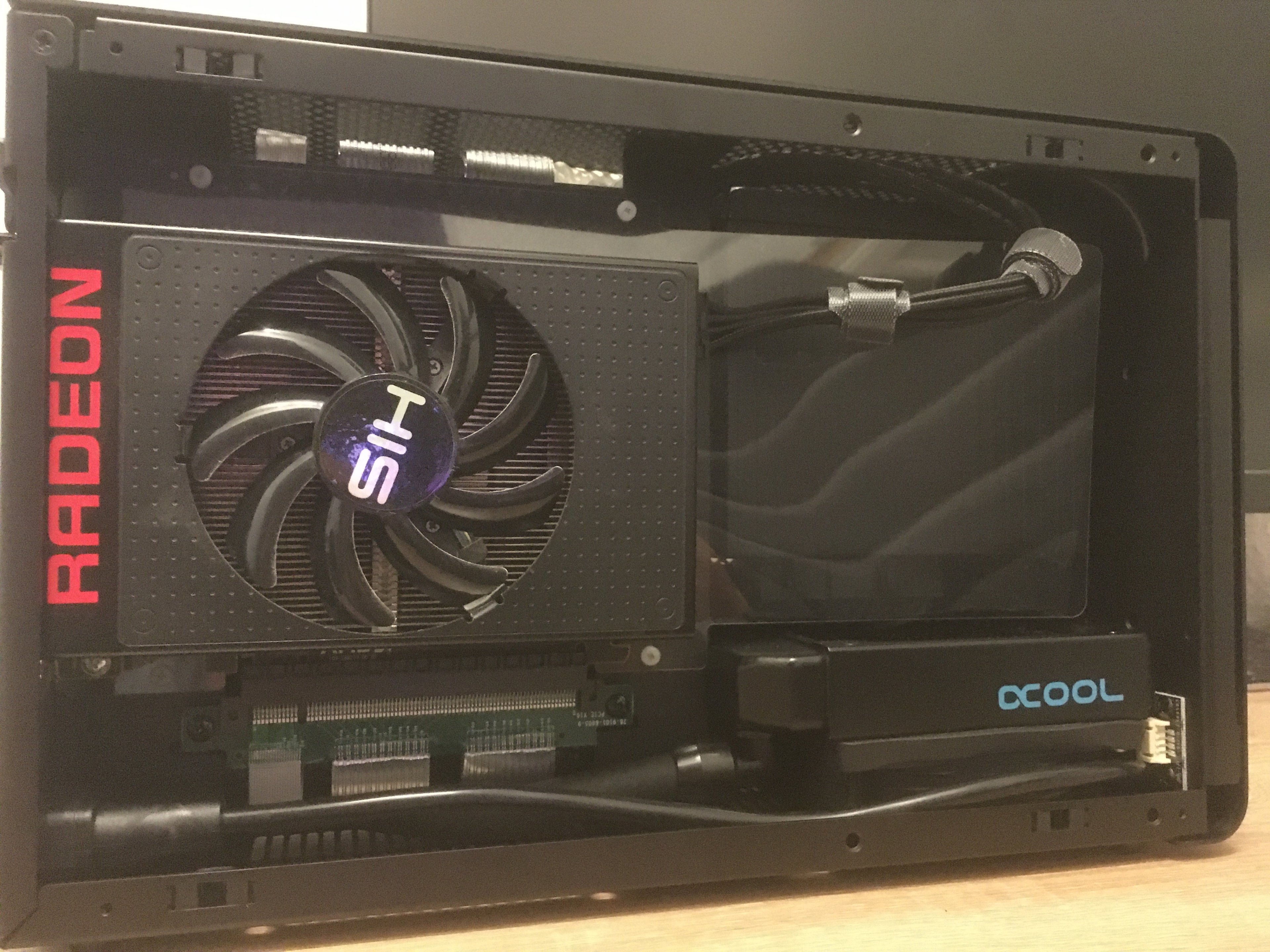

-Grafikkarte:
Ich kann es nicht ausprobieren, weil ich nur die Nano habe, es sollte aber weiter eine 30 cm Karte passen. Auf dem Bild 1368 sieht man die Folie, zwischen der und dem Radiator ist ein Spalt frei. Verlängere ich mir die Nano ist auch noch Platz übrig. Das Netzteil ist in der Originalposition.
Ohne die volle Nutzlänge ergibt das Ganze für mich auch keinen Sinn, der 120mm AIO Zubehörrahmen würde es dann auch tun. Nur deshalb habe ich mir das DAN geholt, das Jonsbo T8 (21cm) wird mit RDNA2 wohl nicht bedient, das SG13 war mir irgendwie dann doch zu schrottig, obwohl ich an das ähnliche SG08 noch gute Erinnerungen habe.
-Push/Pull:

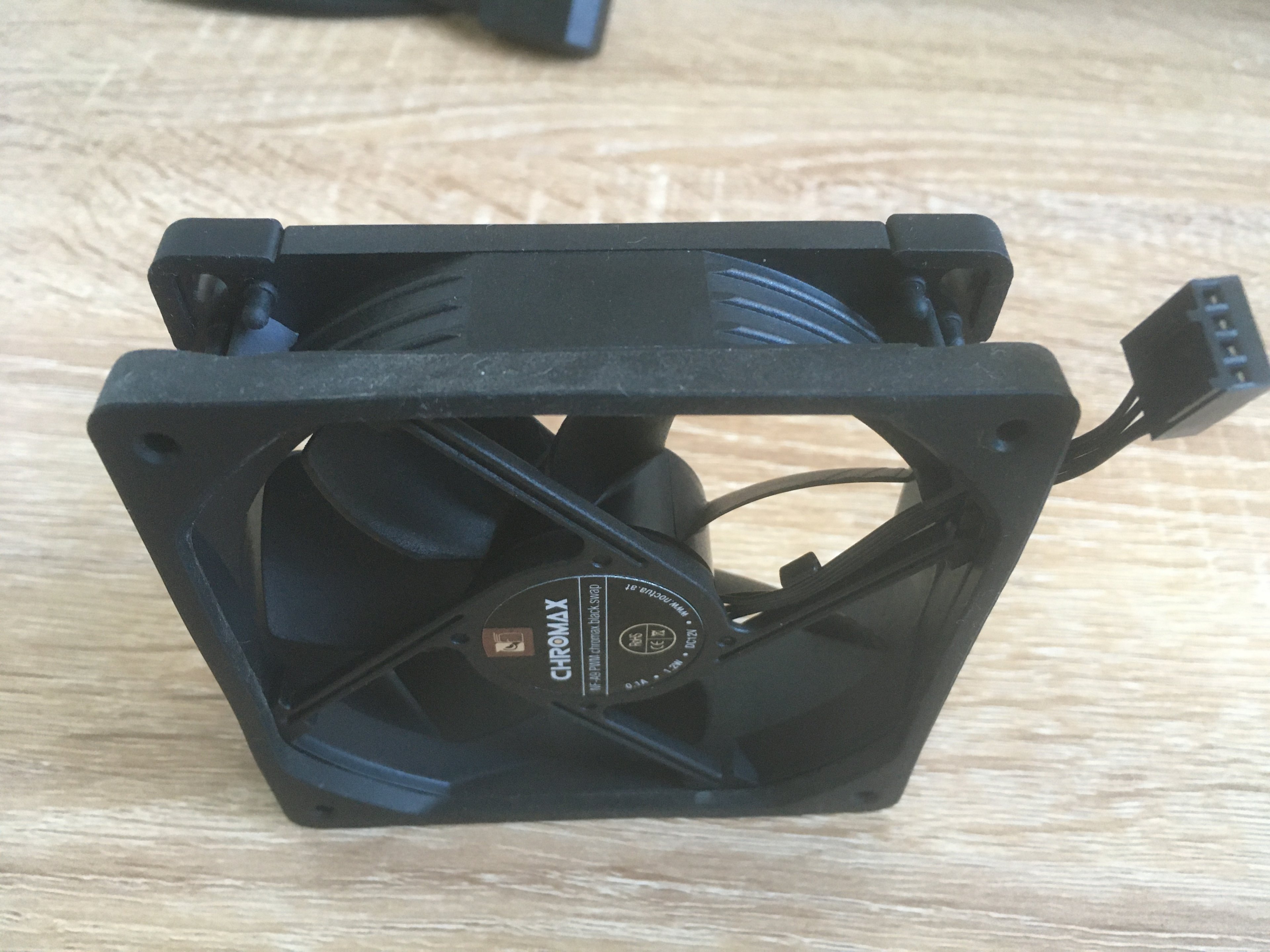

Der Lüfter drückt von unten durch den Radiator. Dazwischen ist ein Gummirahmen von einem NB-BlackSilentPro, so wie Noctua ihn bei einem NF-A12x25 beilegt (Bild 1290).
Der Lüfter ist mit insgesamt 3 Schrauben, es gehen 4 ich musste aber probieren, am Radiator verschraubt.
Eine ist bis an die Gehäuseunterseite durchgeschraubt. Es hält so absolut fest, da der Lüfter selbst durch die Pushpinklammern in der Position gefangen ist. Beide Löcher lassen sich nicht durchschrauben, da die Kombination nicht absolut rechtwinkelig im Gehäuse sitze (Bild 1311).
Das dürften alle Fragen gewesen sein, ich lege aber gerne nach.
@bigdaniel
Da aus Vollkupfer aber wahrscheinlich dennoch auf gleichem Leistungsniveau, obwohl ich jetzt keinen direkten Vergleich zum Asetekradiator habe oder kenne.
