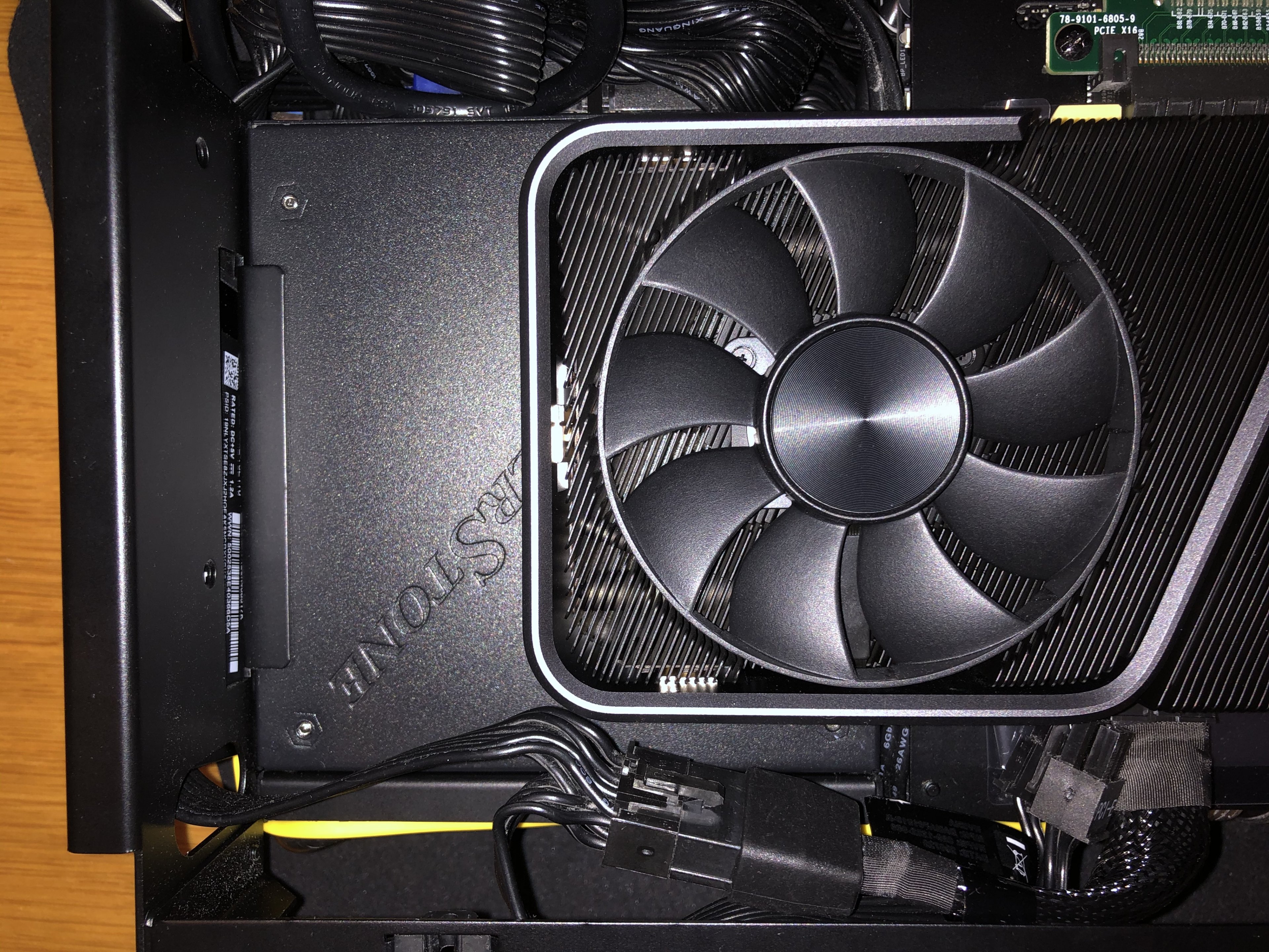

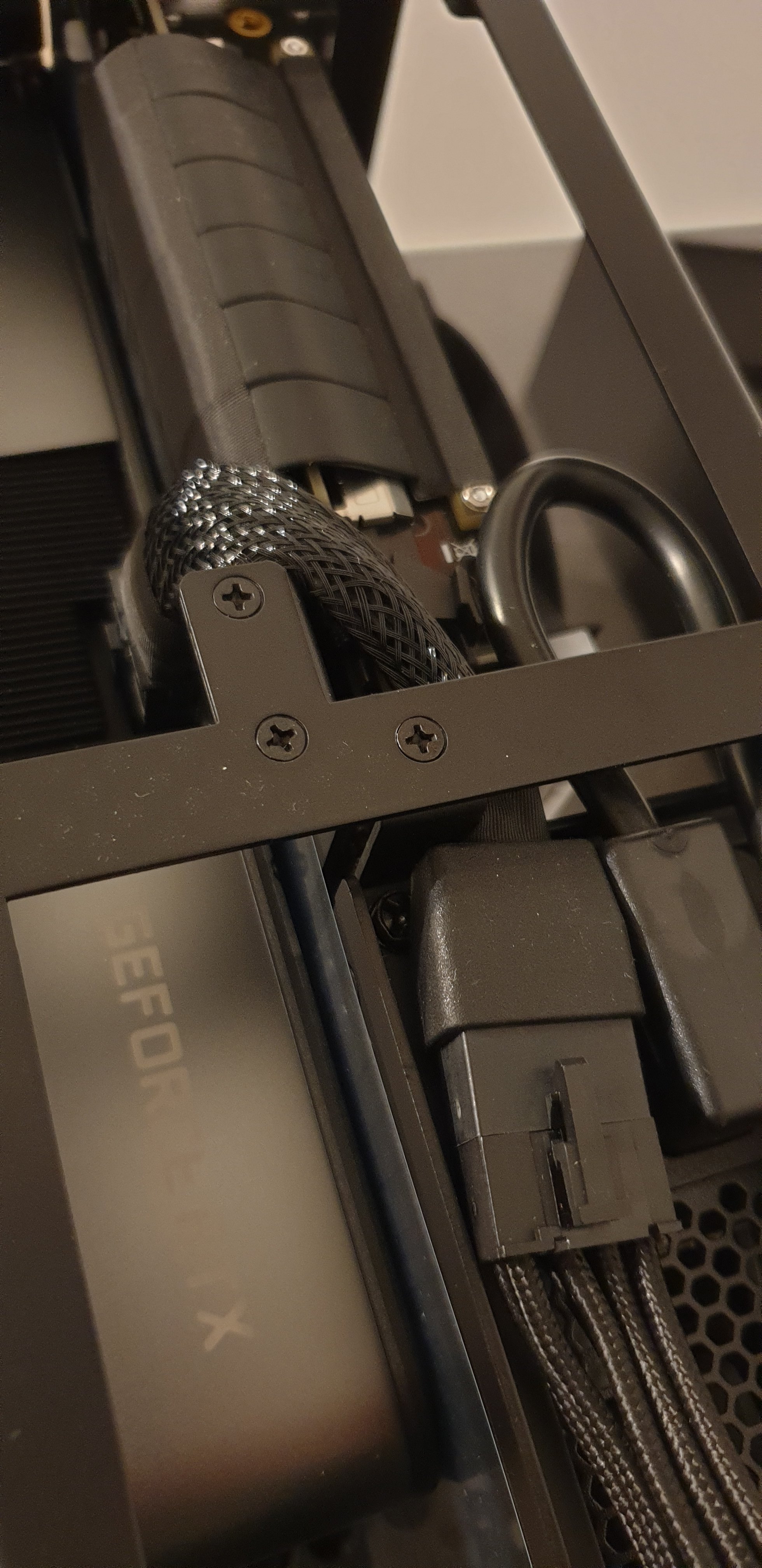

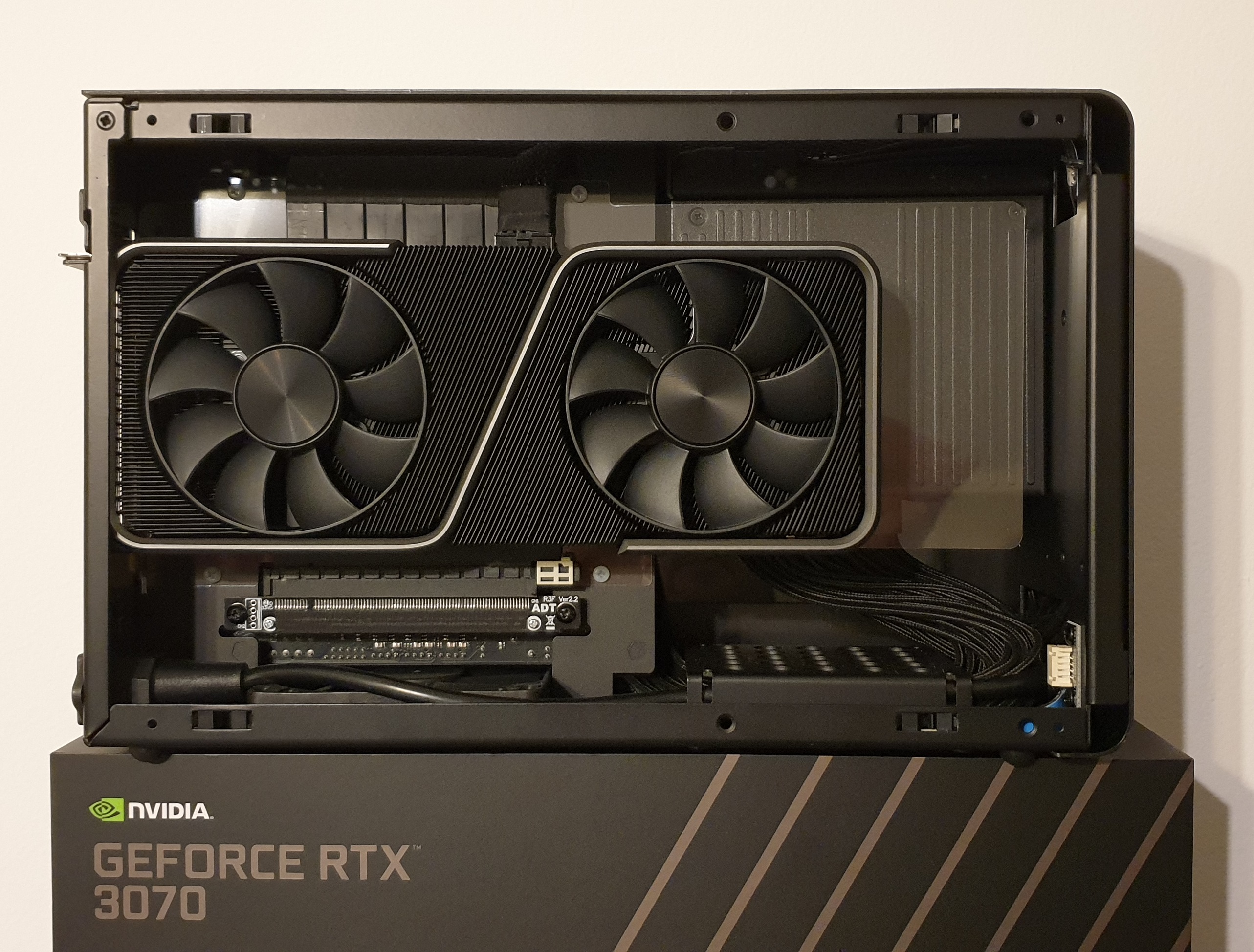

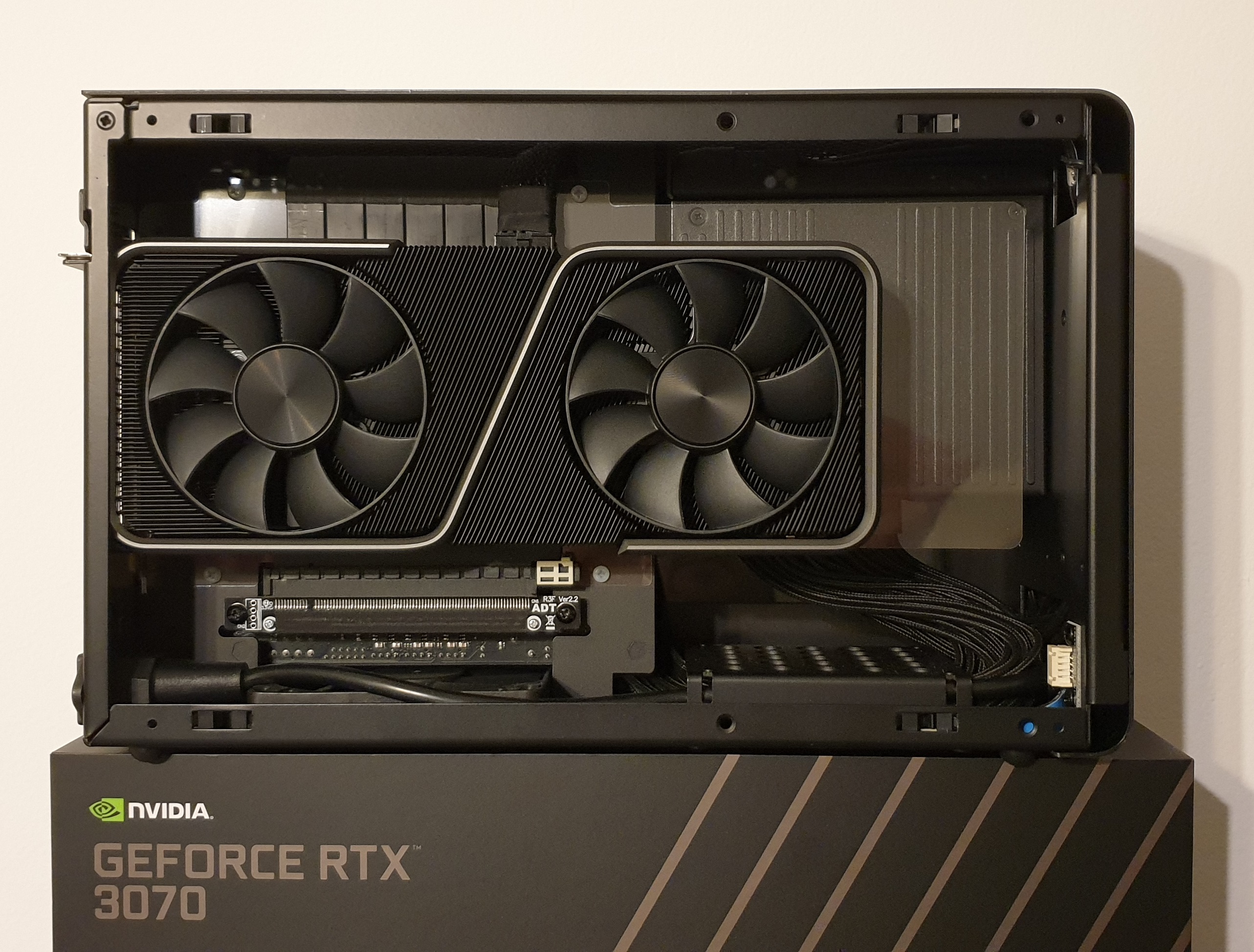

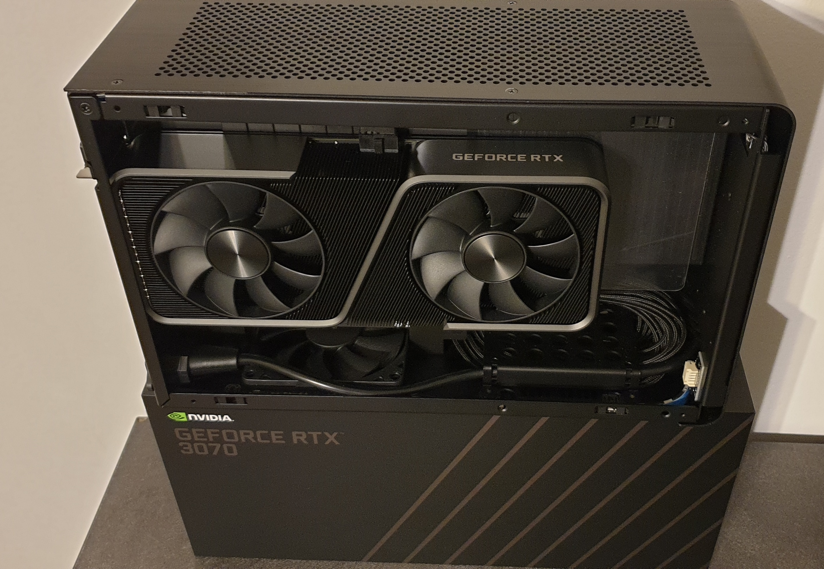

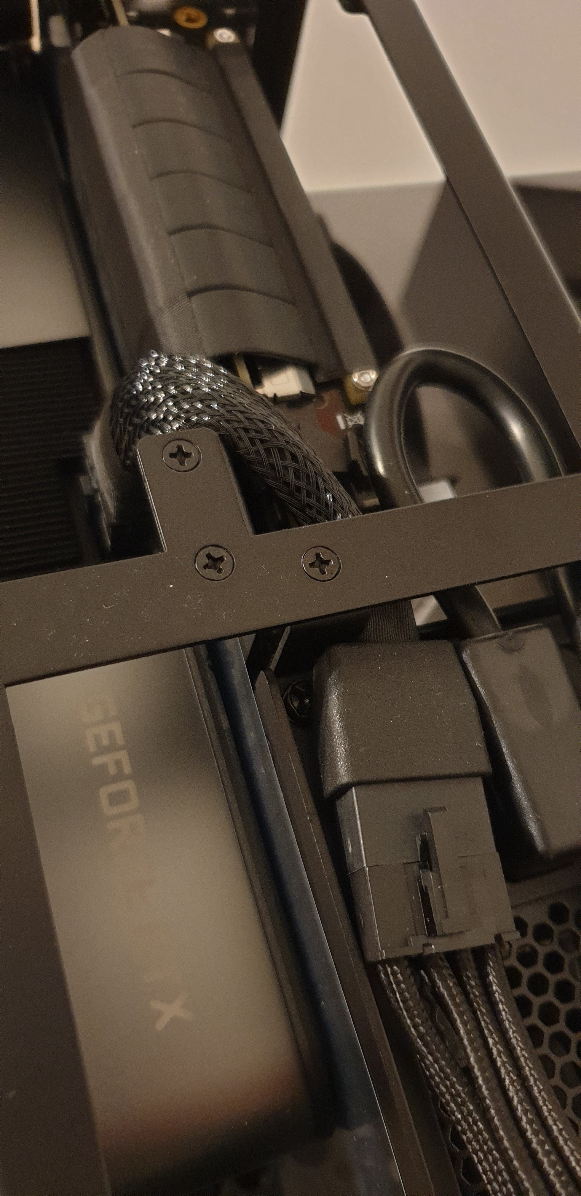

Ich habe heute das Netzteil wieder in der Grundausrichtung verbaut.

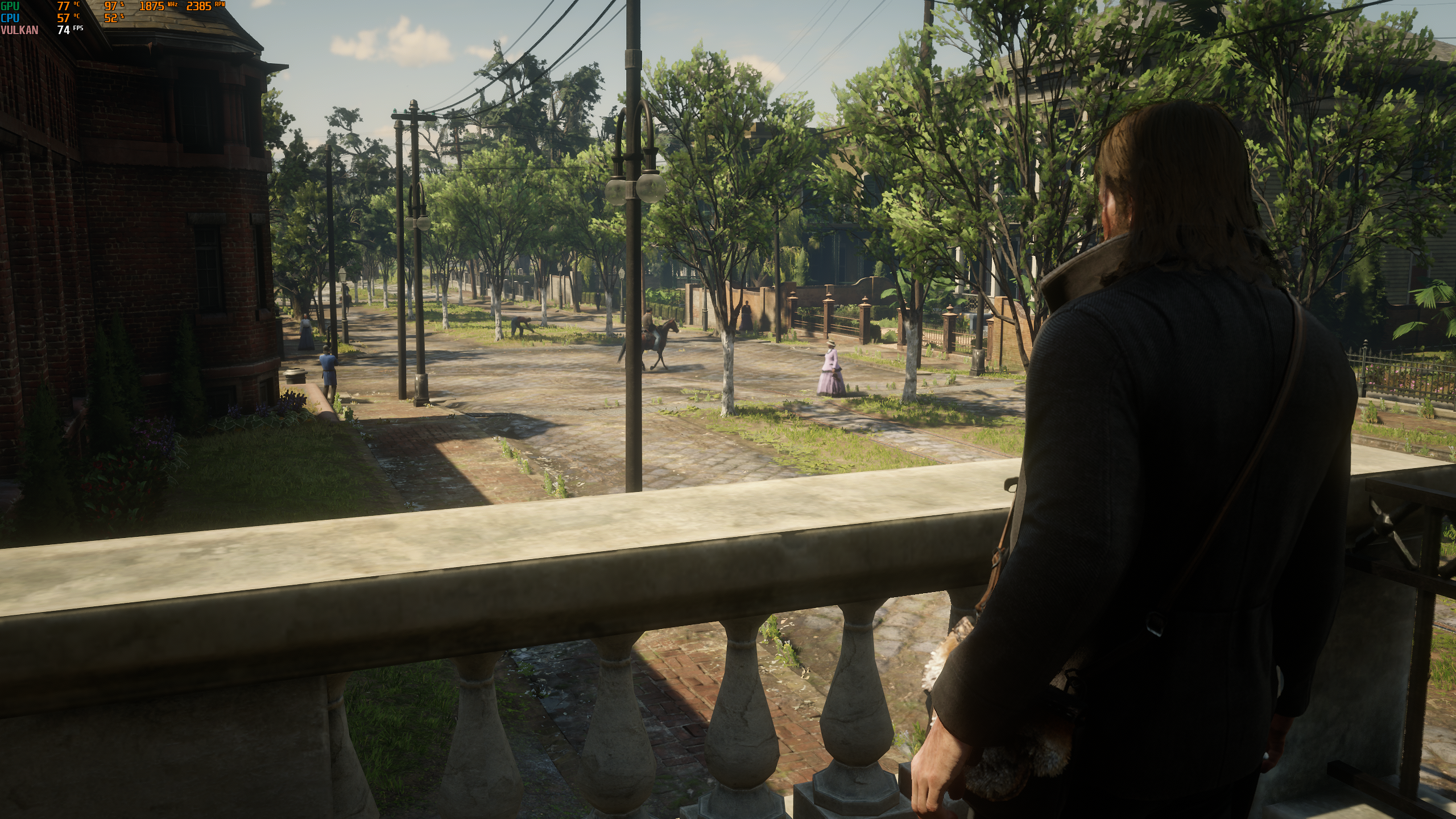

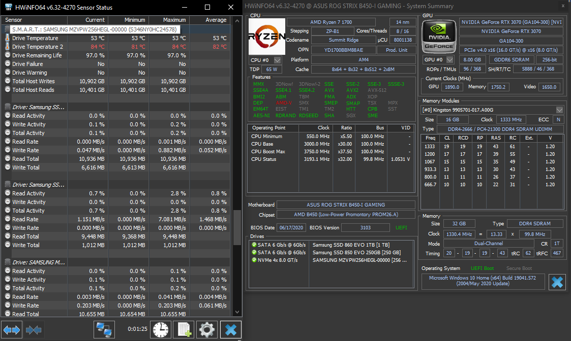

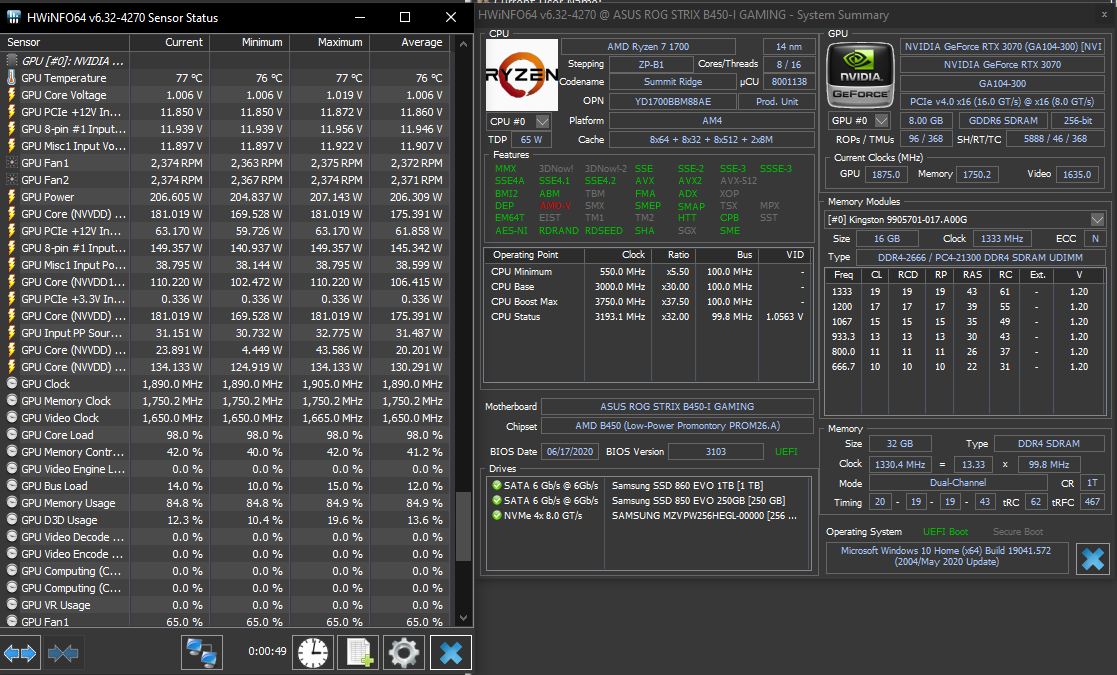

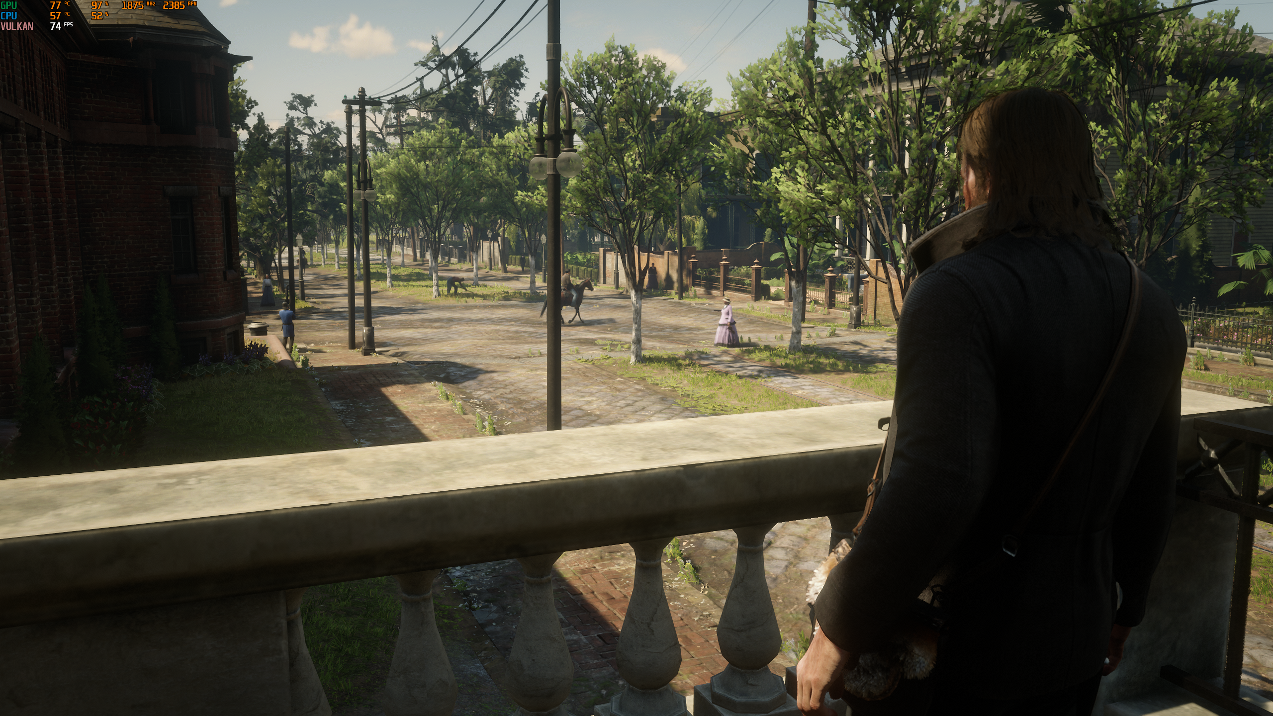

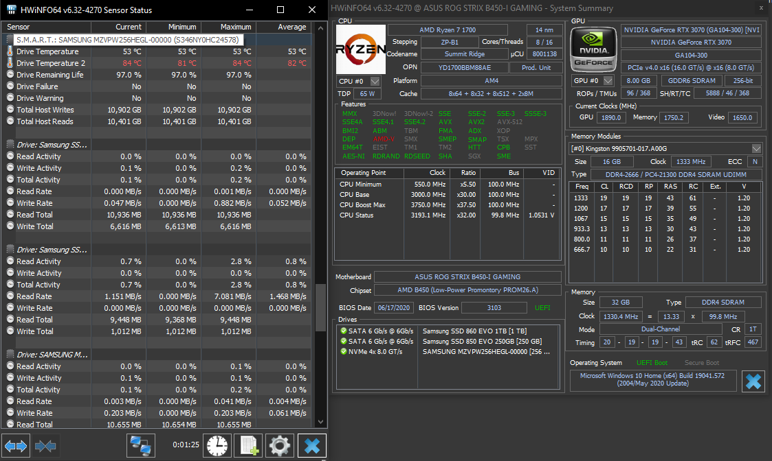

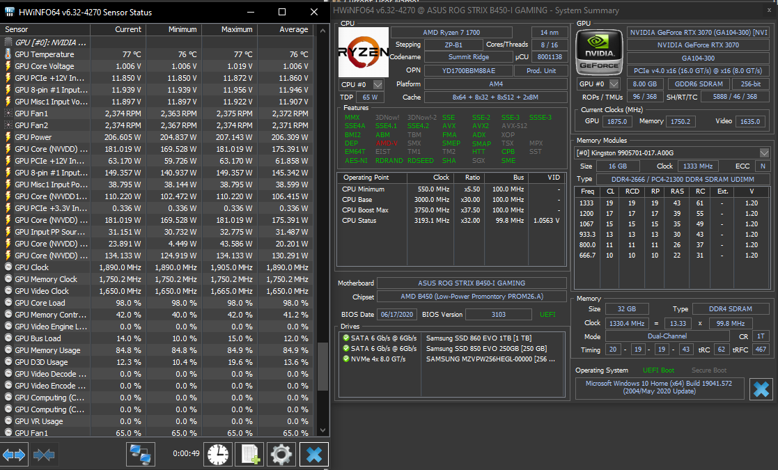

Die Temperaturen von CPU, GPU (und leider auch des Speichercontrollers) haben sich nicht großartig verändert im Vergleich zum gedrehten Netzteil.
RDR2-Netzteil Ausgangsposition 20 Min.pngHWiNFO-NT AUsgangsposi.pngHWiNFO-NT AUsgangsposi-NVMe.png

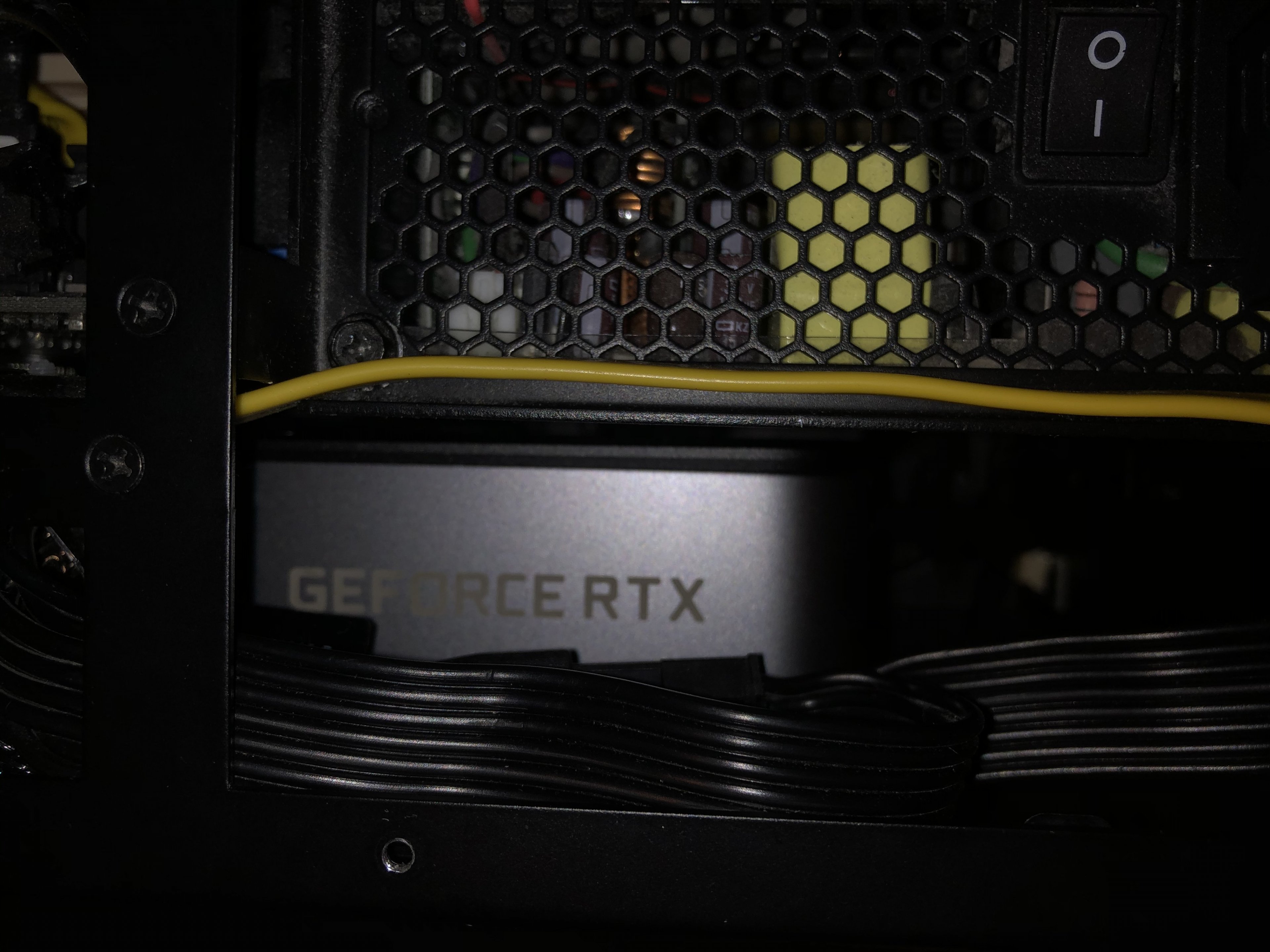

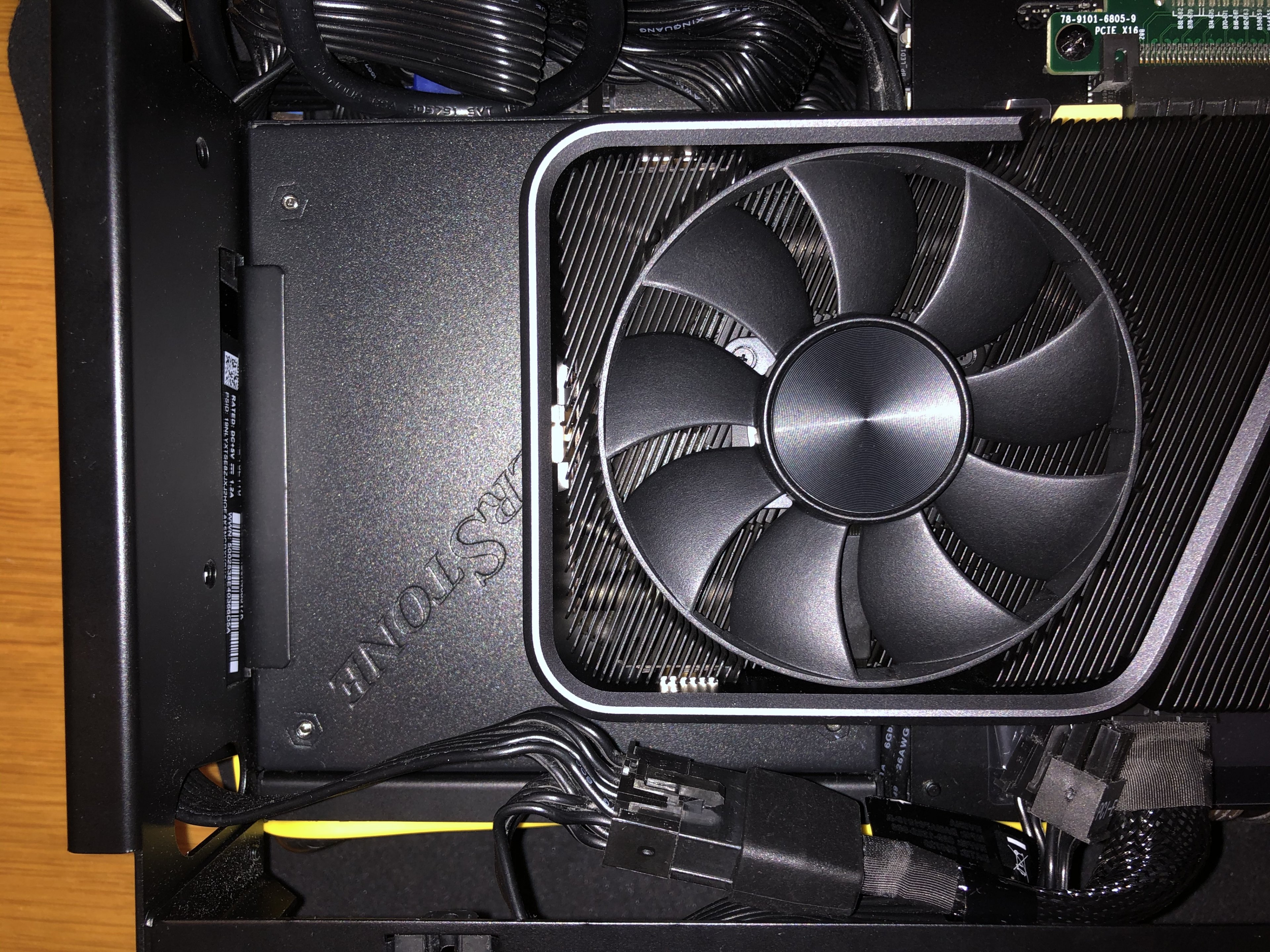

Das A4 wird sowohl oben im Bereich des Luftauslasses der 3070 FE als auch im vorderen Bereich, an der die GPU den Großteil der Wärme abführt, sehr warm.
Das Netzteil dürfte dabei einiges an Wärme abbekommen, da zwischen dem Luftauslass der 3070 FE und der Rückwand des Netzteils nur wenige Millimeter Platz sind.
"Gefühlt" wird der vordere Bereich des A4, hinter dem das Netzteil verbaut ist, allerdings weniger warm im Vergleich zum gedrehten Netzteil. Wie gesagt kann ich leider in Sachen Netzteil keine genauen Termperaturen liefern, um meine Eindrücke mit Zahlen zu untermauern.
Die Lüftersteuerung der 3070 FE scheint sehr gut zu funktionieren, sodass die Karte in meinem Setup bislang nicht ins Temperaturlimit gelaufen ist. Zwar drehen die Lüfter zweitweise sehr hoch, die Karte ist aber im Vergleich zur vorher verbauten Vega 56 mit einem Blower Kühler flüsterleise ;)
Ich werde das Netzteil in der Ausgangsposition belassen, da es vermutlich in dieser Ausrichtung besser Luft ziehen kann.

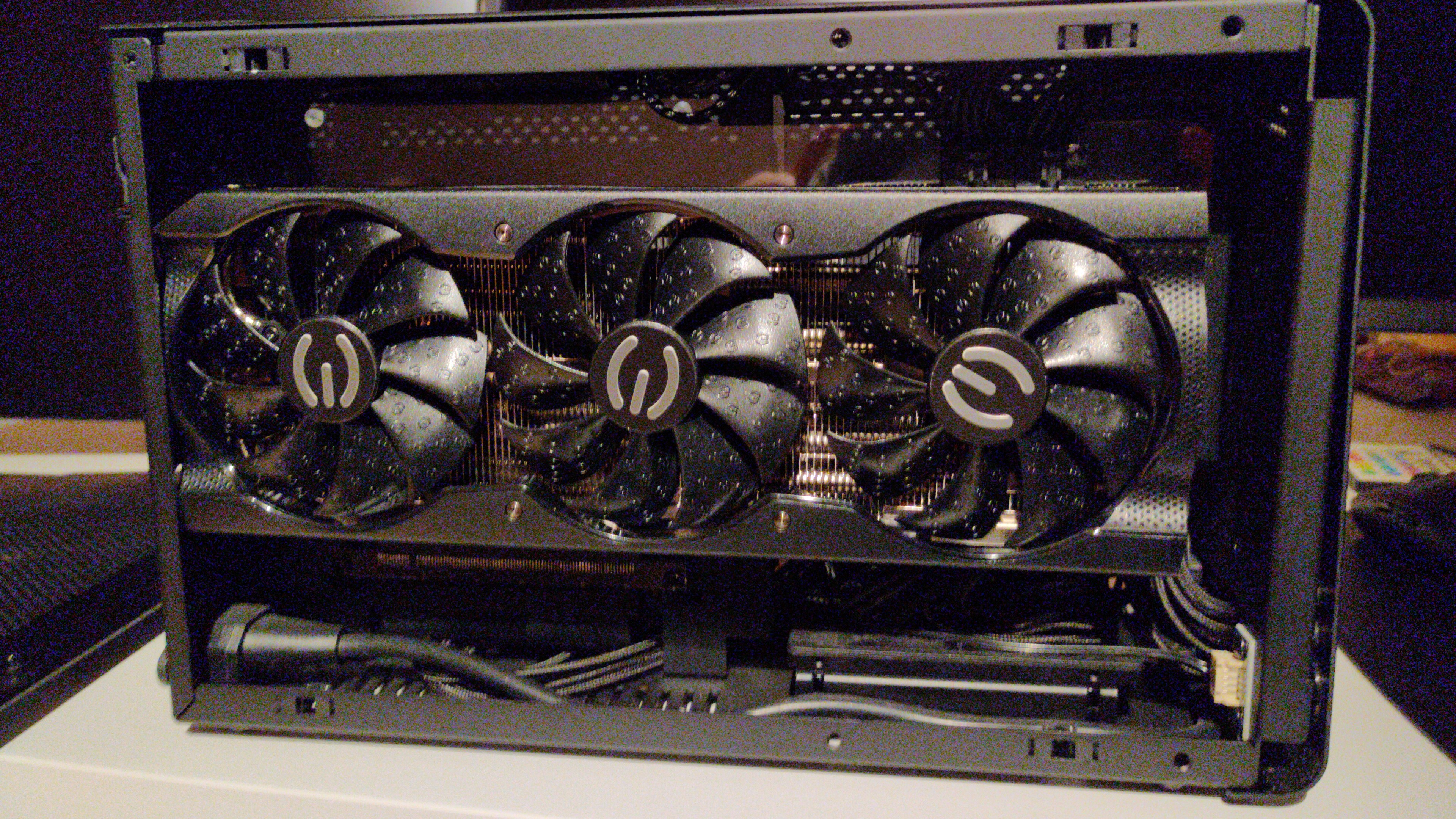

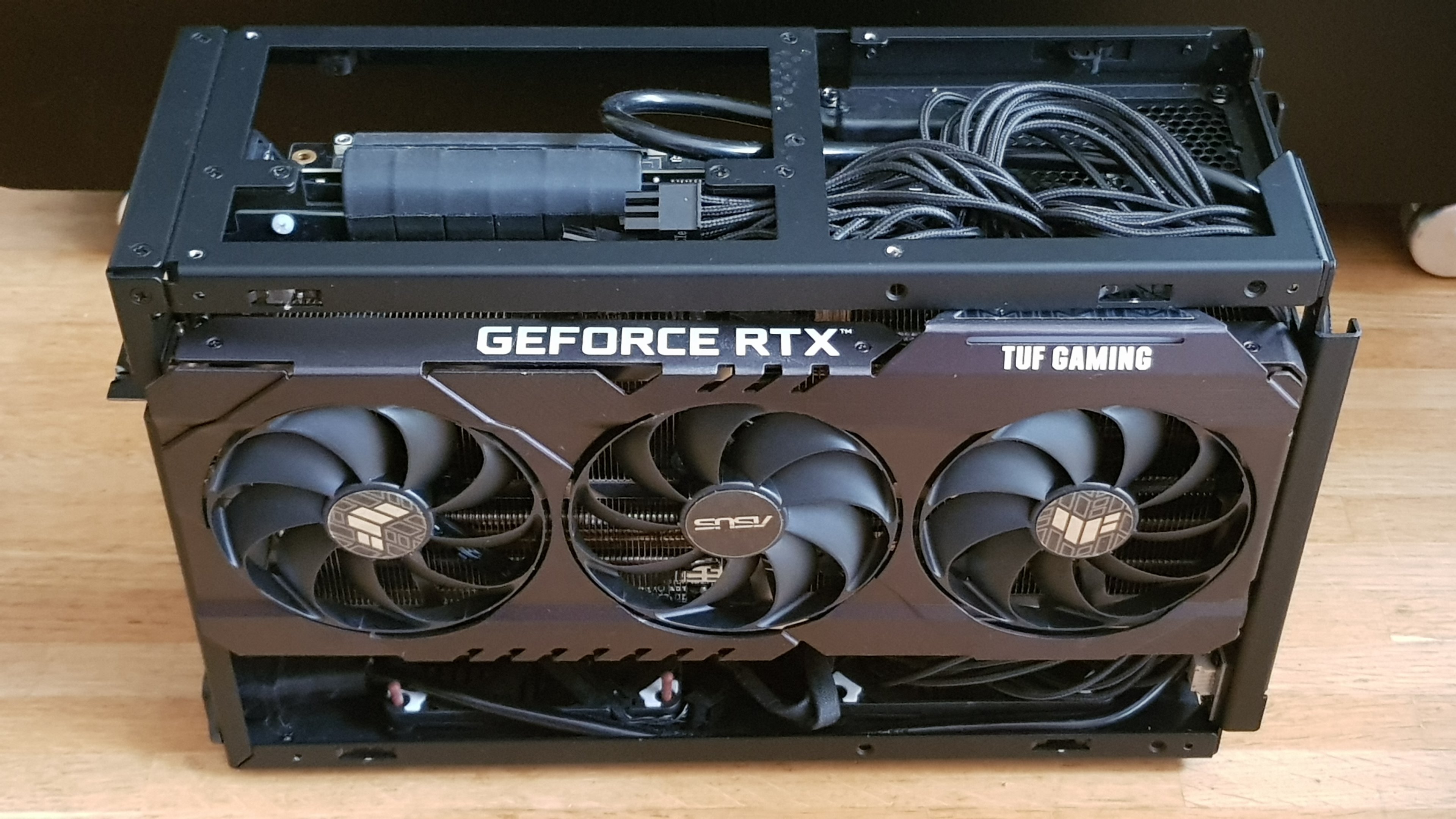

EVGA RTX 3080 XC3 Black Gaming im Dan v3. Wird etwas heißer trotz UV, aber passt (auch mit geschlossenem Seitenteil ;) ) und funktioniert bestens!
Reaktionen: eldübel, SideEffect, SebiLegend und 2 andere
Hast du ein PCIE 4.0 Riser Kabel? Meine Asus RTX 3080 TUF OC hat an dem PCIE 3.0 Kabel kei Bild ausgegeben.
Die Karte ist nun erstmal im Tower Gehäuse gelandet. Hier braucht es zwar die Gehäuse Verbreiterung, die hab ich aber eh schon.
Sollte eigentlich klappen.

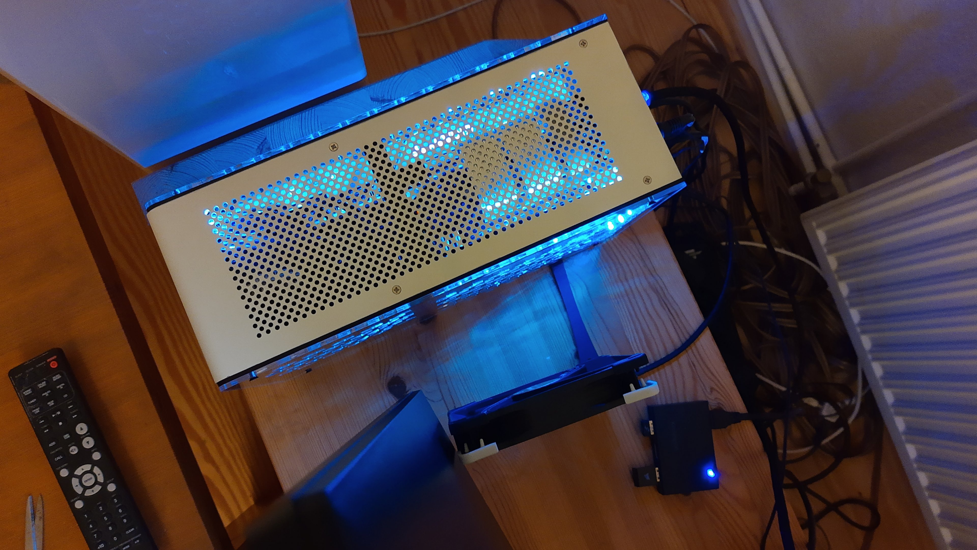

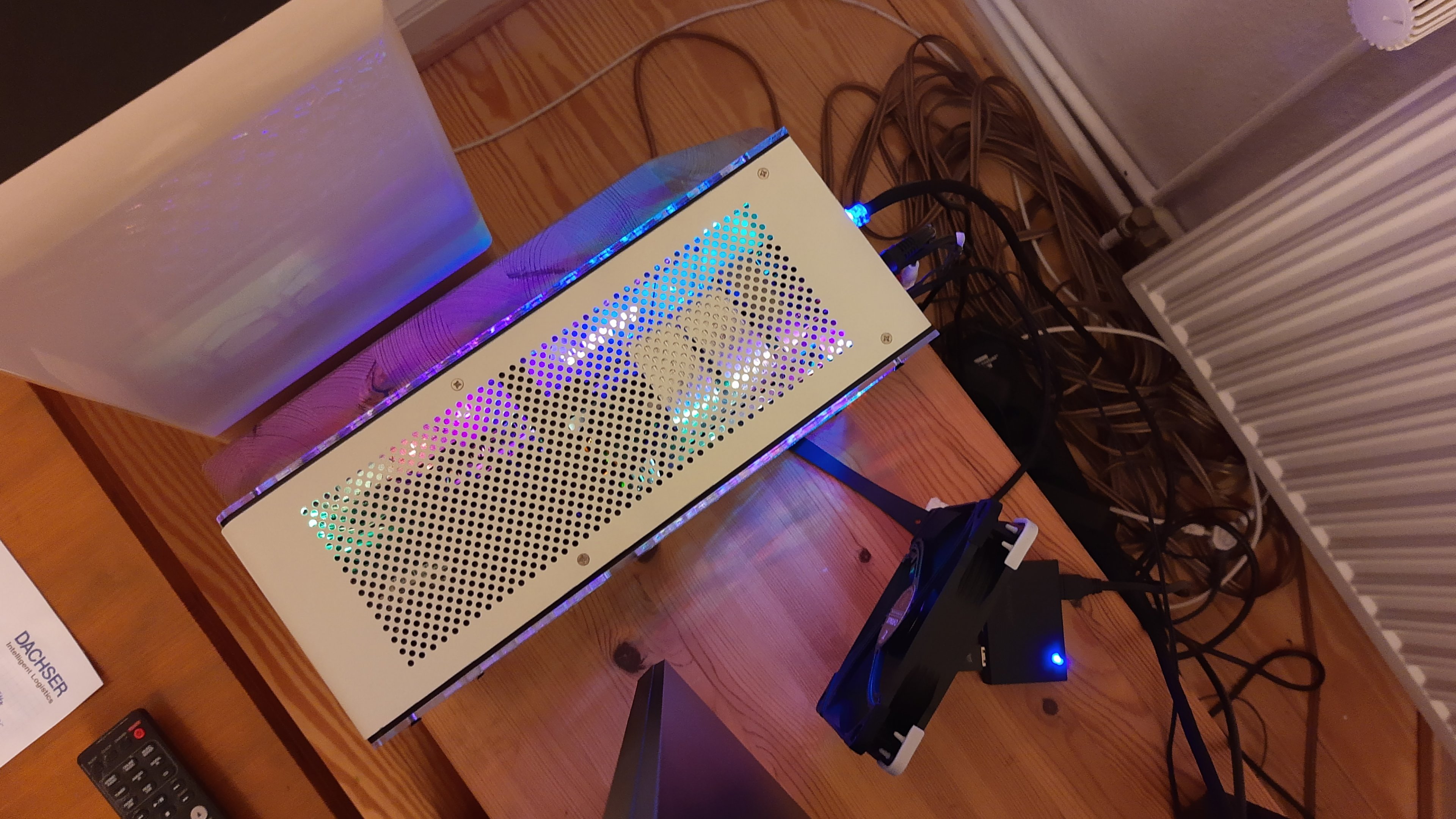

Moin Leude,
ich schmeiß mal was anderes dazwischen, auch wenn ich das Thema der RTX3070 FE auch sehr spannend finde. Grundsätzlich habe ich da das Gefühl, dass das Design wohl eher nicht gedacht wurde, um Dan Case-Fans glücklich zu machen :p
Es ist nicht so, dass ich mit meiner Kiste wirklich Temperaturprobleme habe. Hier mal die aktuelle Hardware:
Dan Case A4 SFX V4.1, Asus ROG Strix X470i Gaming, Ryzen 3 3300X @50Watt "Powerlimit", Noctua L9a, 32GB Crucial Ballistix Sport LT @3600CL16, 256GB Samsung 970 EVO, 1TB Crucial MX500 (vorne eingebaut), 2x Noctua 92x15 unten ausblasend mit ca. 800rpm, Corsair SF450, Gigabyte RTX 2070 mit getauschten Pads, WLP und eigener Lüfterkurve und UV.
Allerdings hat der der 3300X die Angewohnheit, auch beim Zocken, die ein oder anderen Sprung in der Spannung nach oben zu machen. Soweit nichts unbekanntes für alle Ryzen 3000. Bei manchen Spielen wie Borderlands 3, Witcher 3 und SOTTR kam das nicht vor, bei Detroit: Become Human allerdings sehr regelmäßig.

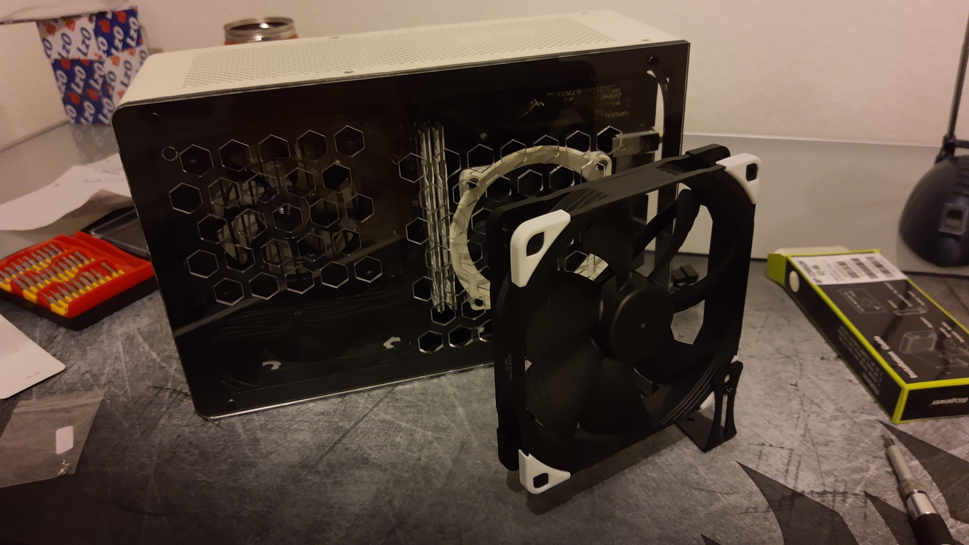

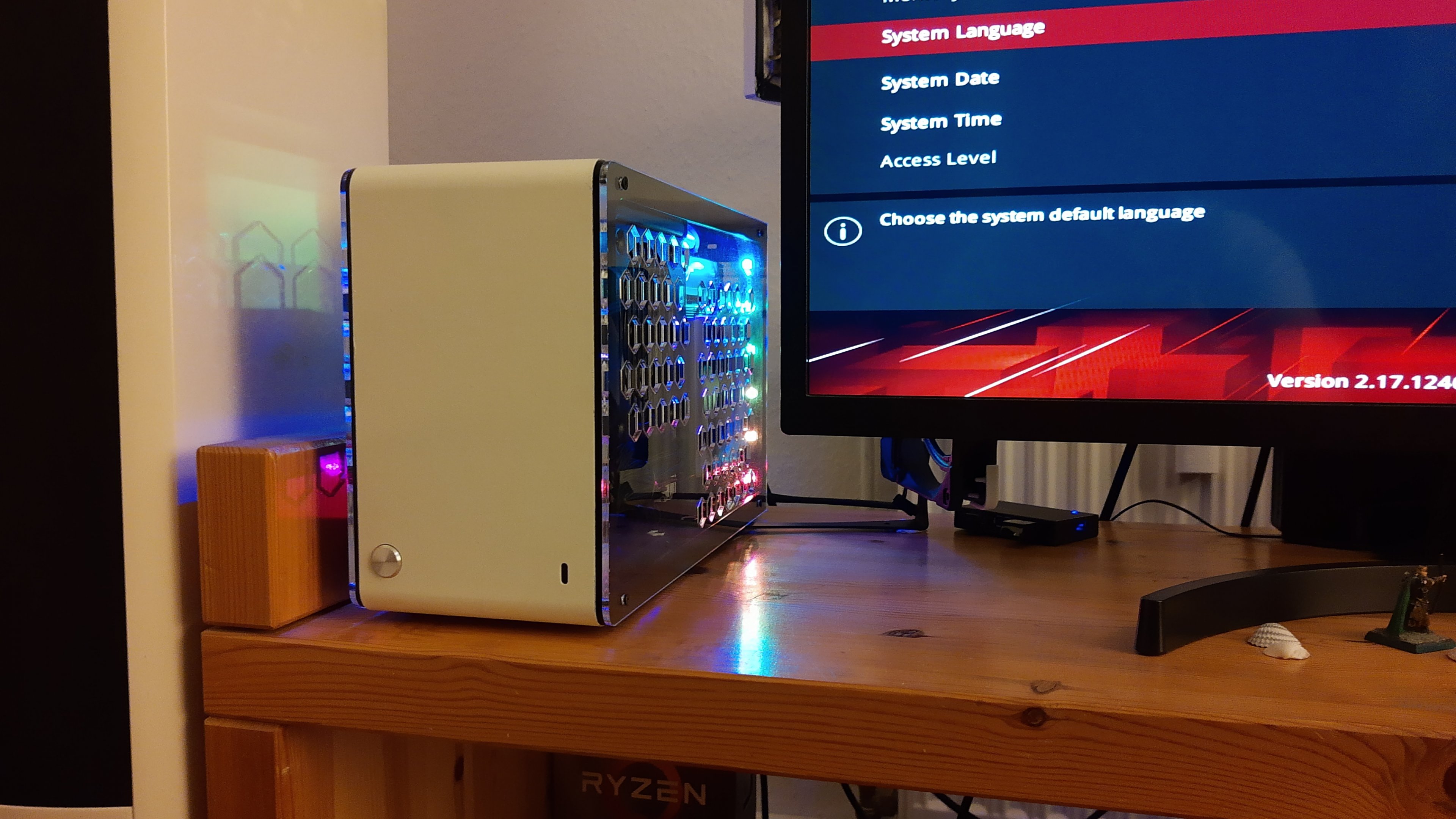

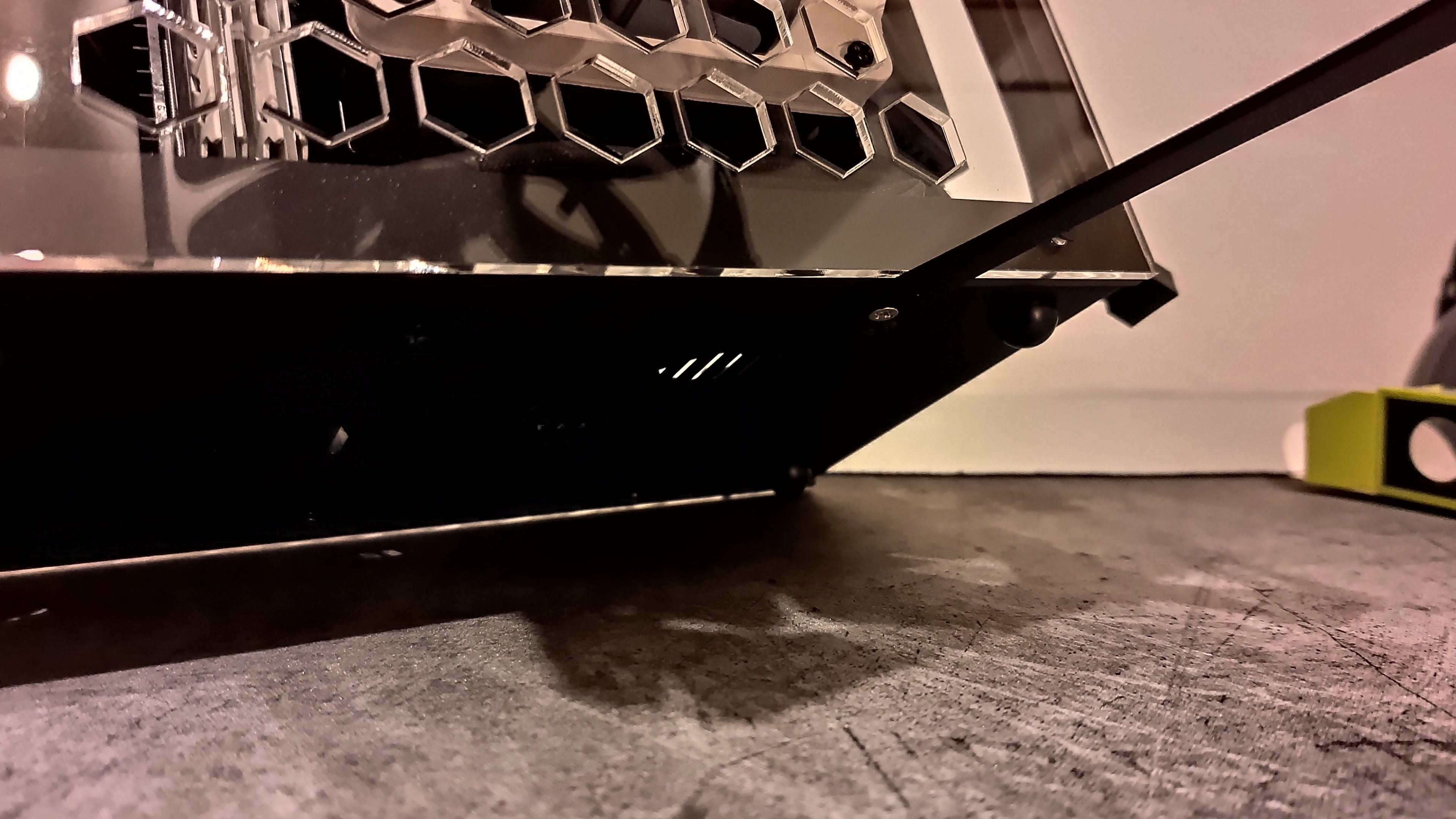

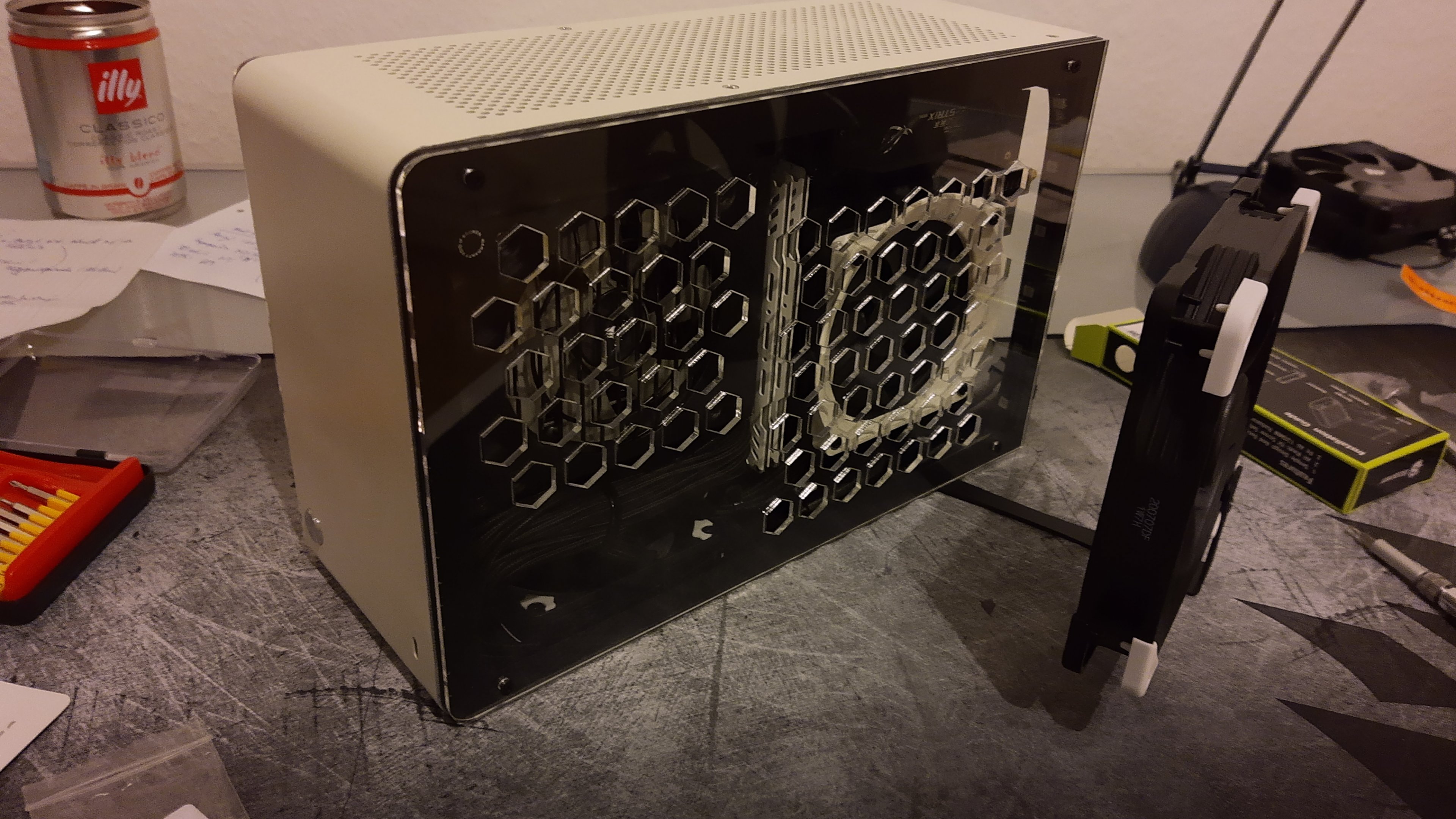

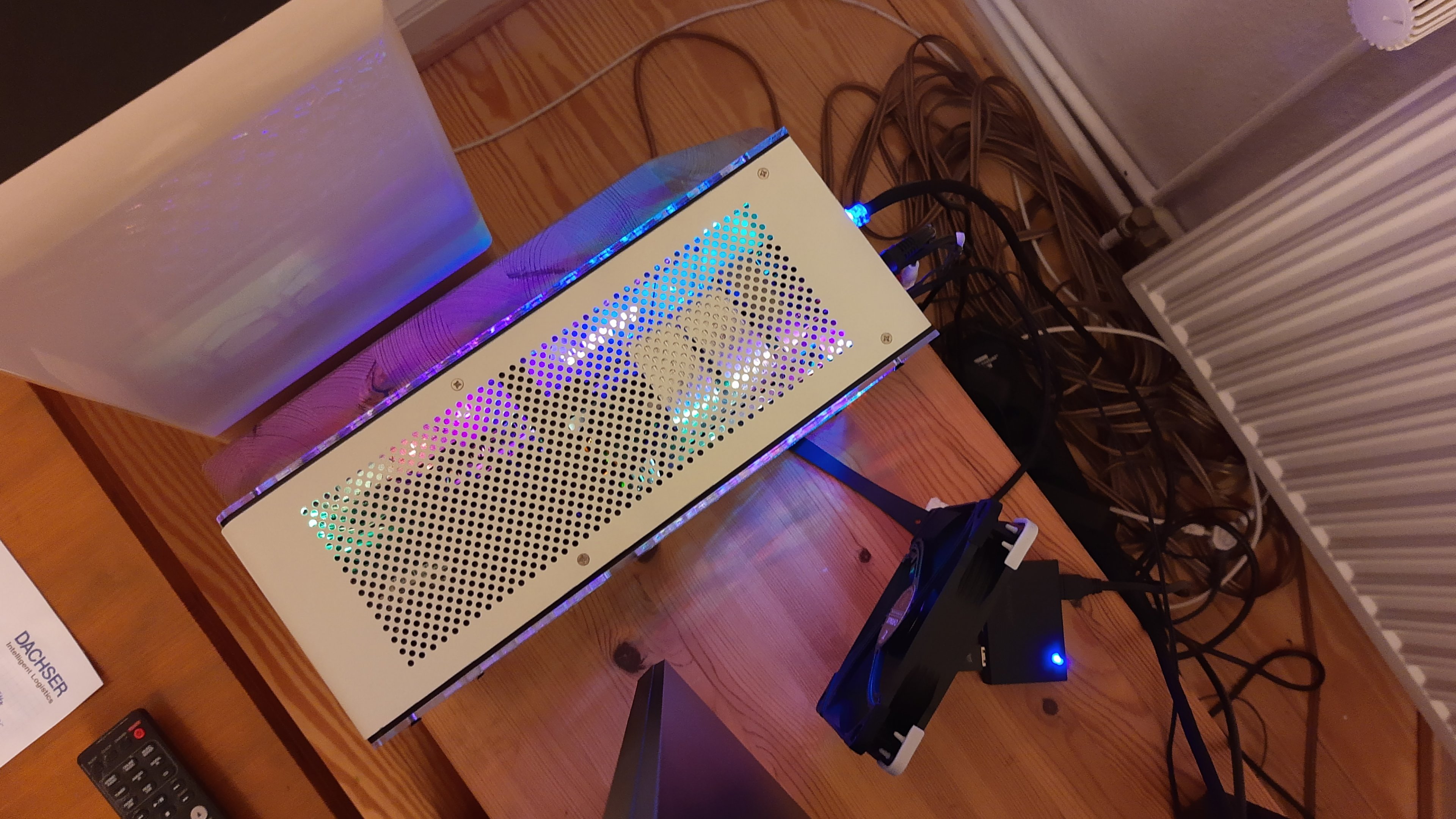

Also habe ich mir letztes Wochenende die beiden 120mm Corsair-Lüfter geschnappt, die aus meinem Zweitrechner mit Corsair Crystal 280X rausgeflogen sind, geschnappt und über ein Y-Kabel am freien AiO-Pumpenanschluss angeschlossen. Ding beiden Jungs haben erst mit 100%, dann mit 60% auf die recht offen gehaltene Seite der Acrylfenster von Pat gepustet, was bei leisen 60% folgende Folgen hatte:
  • Prime95 10min 76°C (L9a Vollgas) runter auf 72°C
  • Witcher 3 10min Gameplay 66°C runter auf 61°C
  • SOTTR 10min Gameplay 64°C runter auf 61°C

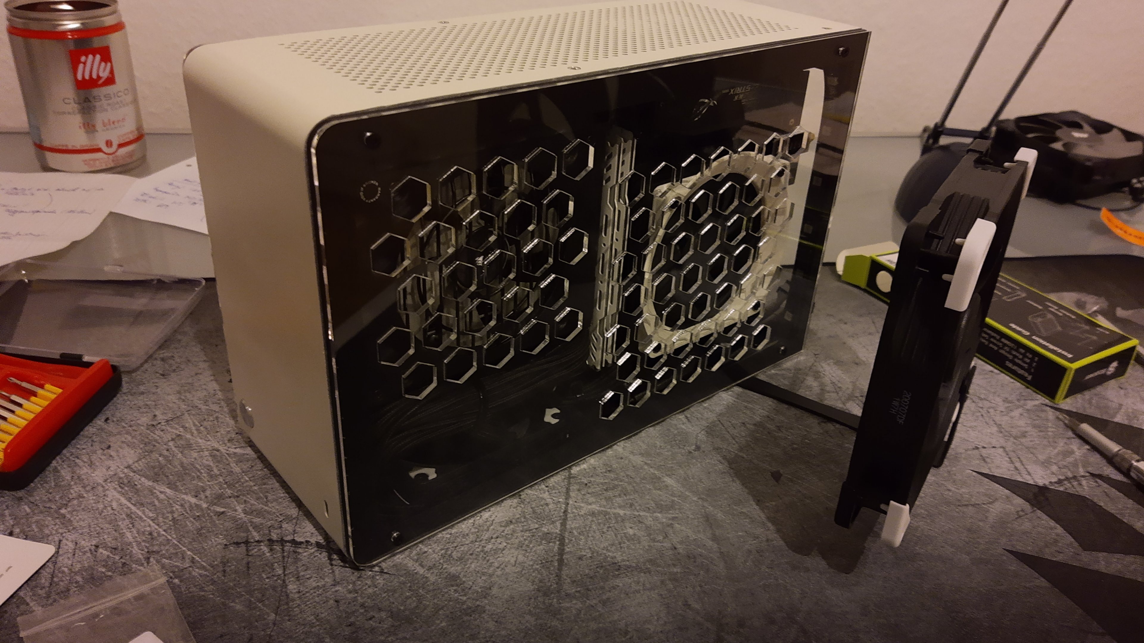

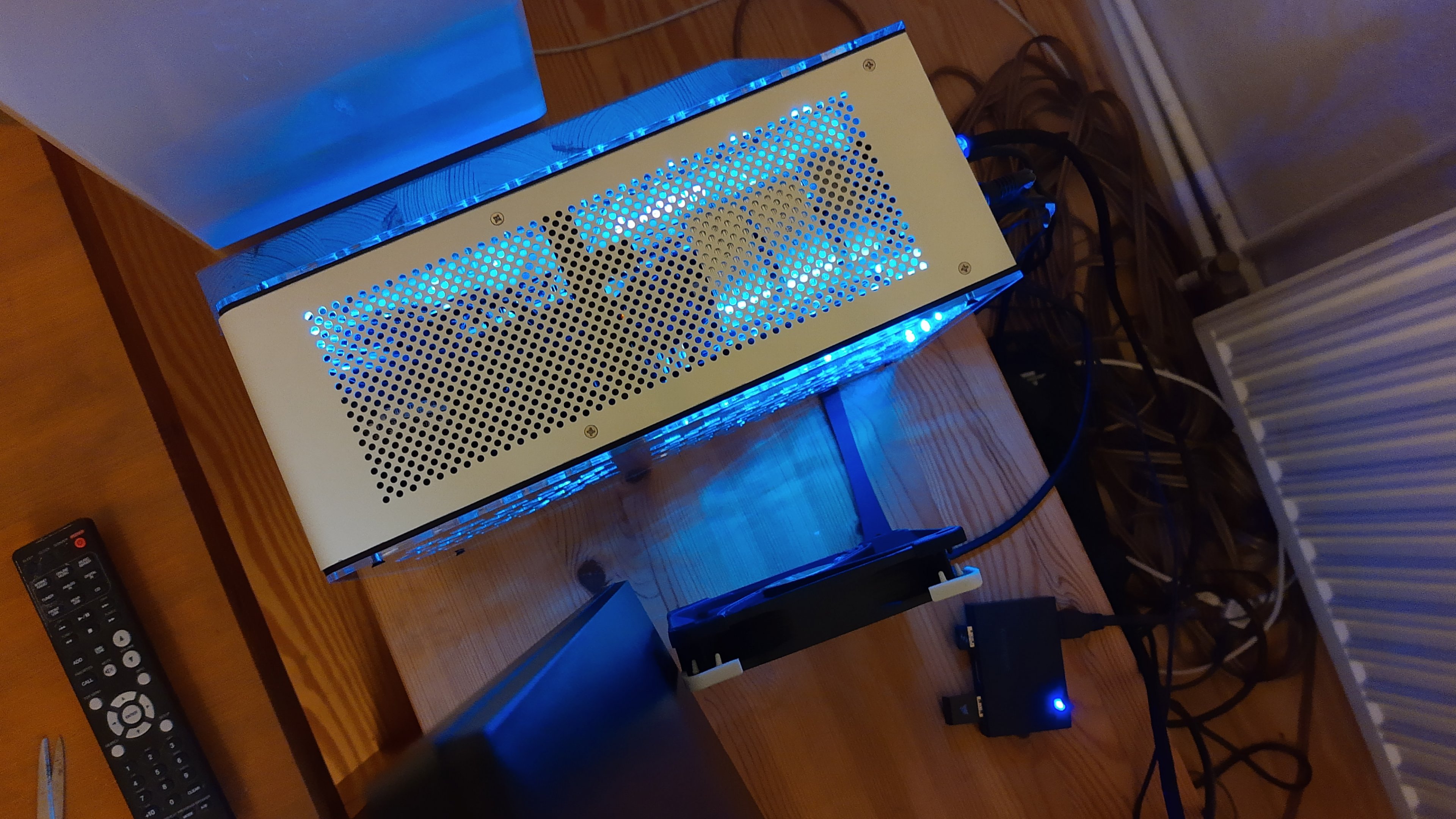

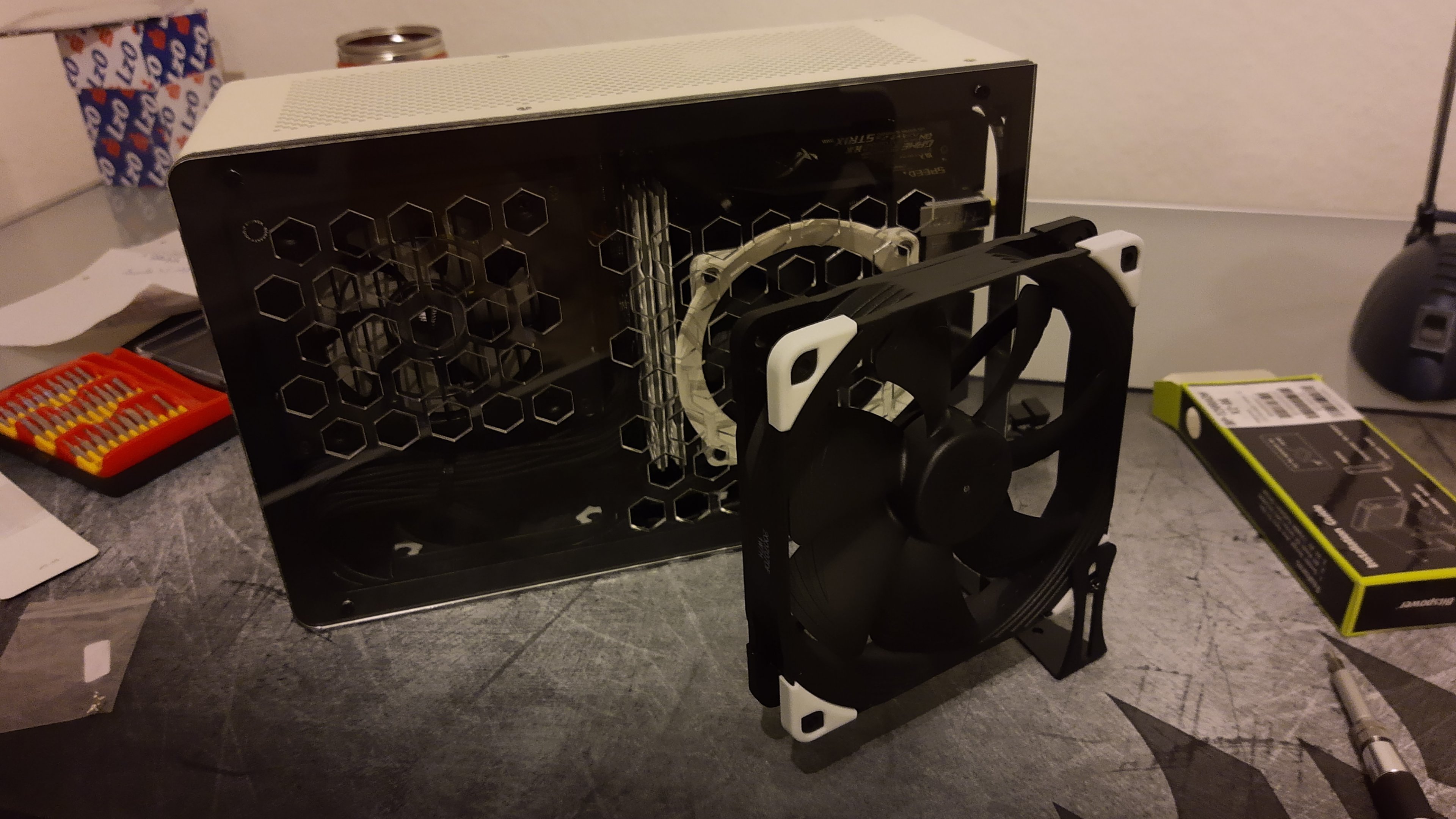

Die Konstruktion mit auf die Holzplatte geklebten Lüftern sah gelinde gesagt sch**** aus. Also habe ich rumgeschaut und bei Aqua Tuning folgende Halterung gefunden: 120mm Radiatorhalterung. Zusammen mit einem 140mm Noctua-Lüfter sind beide heute eingetroffen.

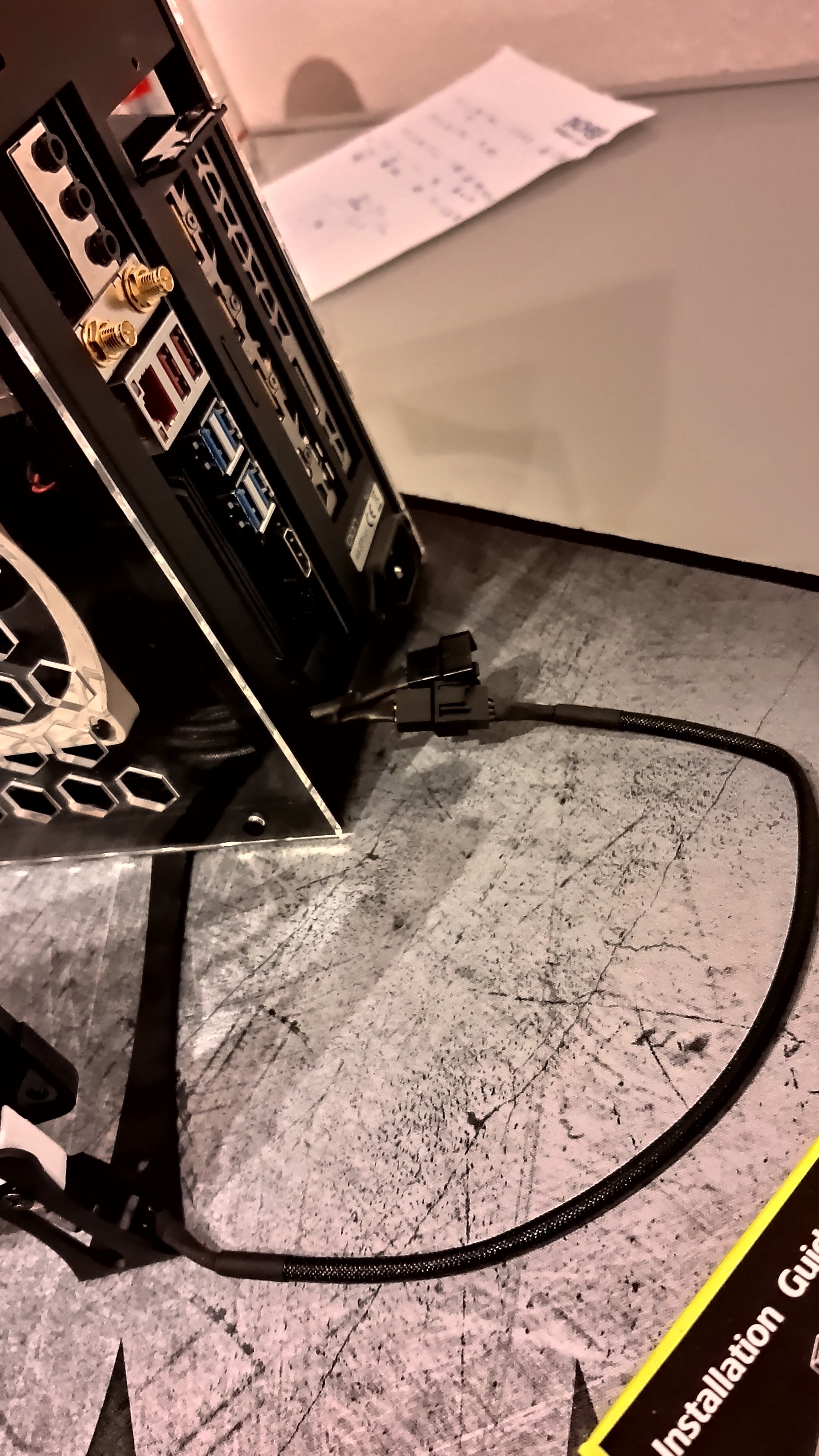

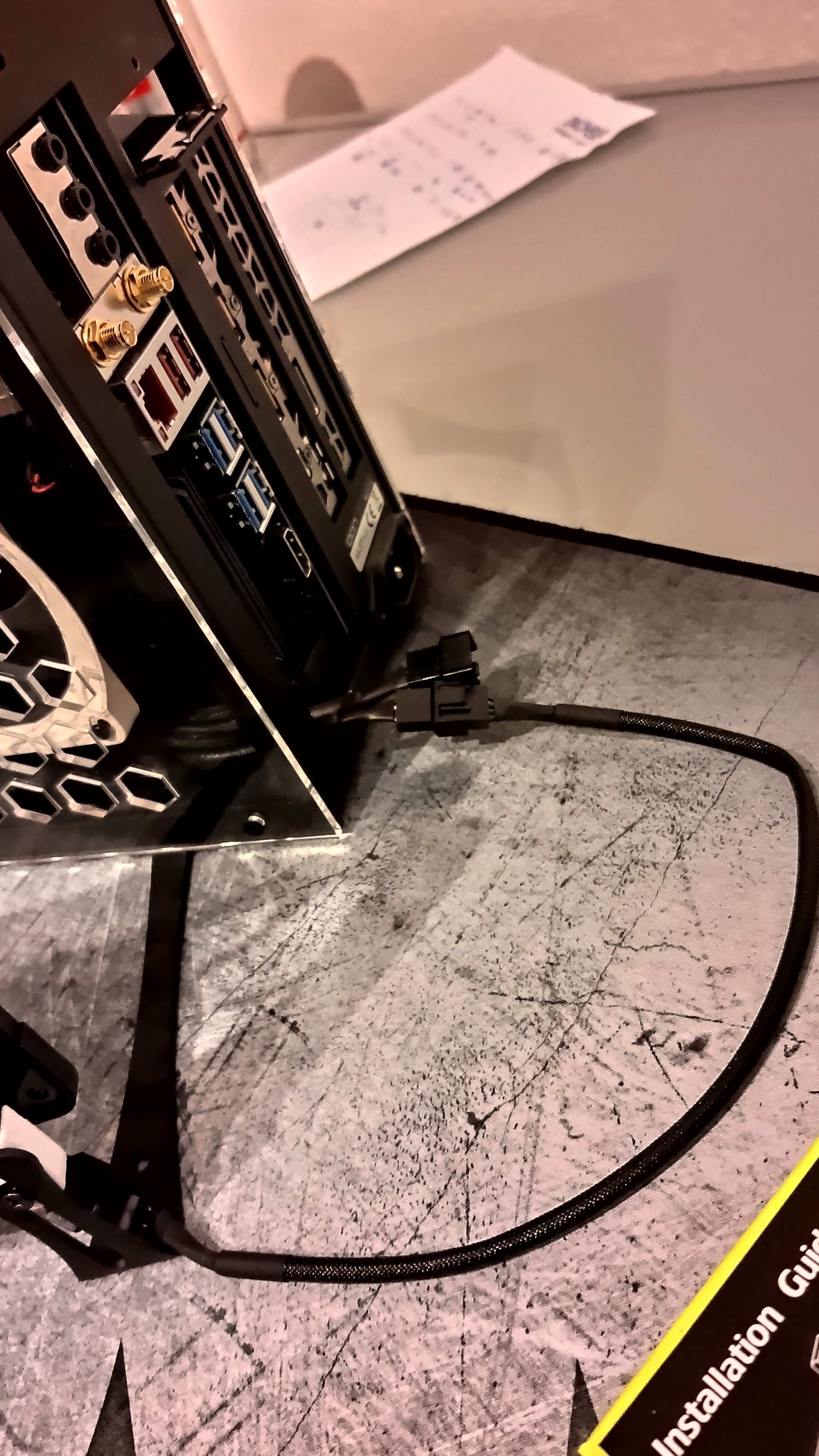

Wie Ihr an den Bildern sehen könnt, sieht es nun annehmbar aus. Da ich die Acrylseitenfenster direkt seitlich verschraubt habe, bleiben die Schraublöcher unten für die Standardseitenteile frei. Dort habe ich einen der Radihalter angeschraubt und den Lüfter vorher am kurzen Ende befestigt. Von meinem Platz vor dem Bildschirm sehe ich quasi nichts. Der Noctua-Lüfter ist bei 50% PWM (genaue Drehzahl liest das Board bei PWM auf der Pumpe anscheinend nicht aus) nicht hörbar. Selbst 66% PWM waren okay, aber haben bei den Temps auch nur ein Kelvin Unterschied gemacht.

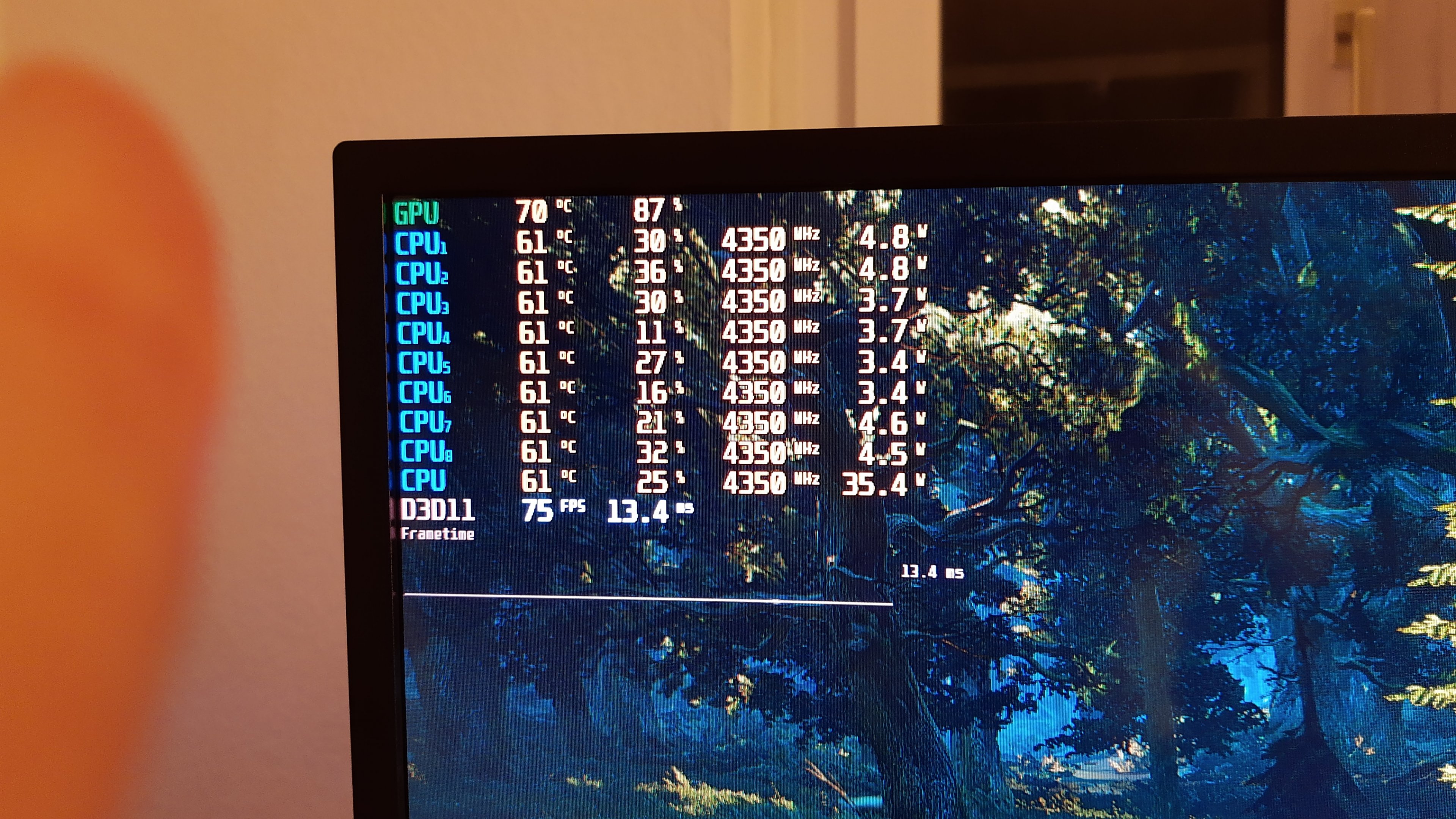

Die neuen Werte sind nun:
  • Prime95 10min 73°C max, meistens 72°C
  • Videoconvertierung 10min 73°C
  • Witcher 3 71°C
  • SOTTR 64°C
Ich werde das Konstrukt weiter im Auge behalten und schauen, ob es mich irgendwie stört. Das "lauteste" bleibt der L9a, wenn er auf ca. 1800 rpm kommt. Sonst ist es gerade beim Zocken weiterhin sehr leise. Detroit: Become Human werde ich sicherlich am Wochenende auch nochmal testen und auch DaVinci Resolve.
Erstmal bin ich recht zufrieden und überrascht, dass ein 140mm-Lüfter so viel Unterschied machen kann. Die Lösung gefällt mir optisch ehrlich gesagt deutlich besser als die 92mm-AiO. Wenn der Bildschirm nicht da wäre, wo er ist, wäre es vielleicht anders...
Ich bin gespannt auf Eure Meinungen und wünsche Euch einen geruhsamen Montag Abend :schluck:

@Sebi19582
Toller Beitrag, sehr interessant!
Ggf. könntest du noch die Lüfter Kabel oberhalb der GPU Blende ausführen, da wäre ja schon ein Loch, dann könntest du wieder die MB Blende einsetzen.
Danke @Siffi2!
Das Y-Kabel von Noctua ist genau so lang, dass es vom Anschluss unten am Mainboard bis raus hinten am I/O-Bereich reicht. Die Blende hatte ich eh vorher schon draußen, weil ich den Tempunterschied mal für mich testen wollte. Mehr als 1K ist hier aber nicht drin. Und mit dem Y-Kabel bleibt mir immernoch die Möglichkeit, n zweiten Lüfter anzuschließen. Wenn das Gehäuse frei stehen würde, könnte ich es dann symmetrisch gestalten mit dem Lüfter :evillol:

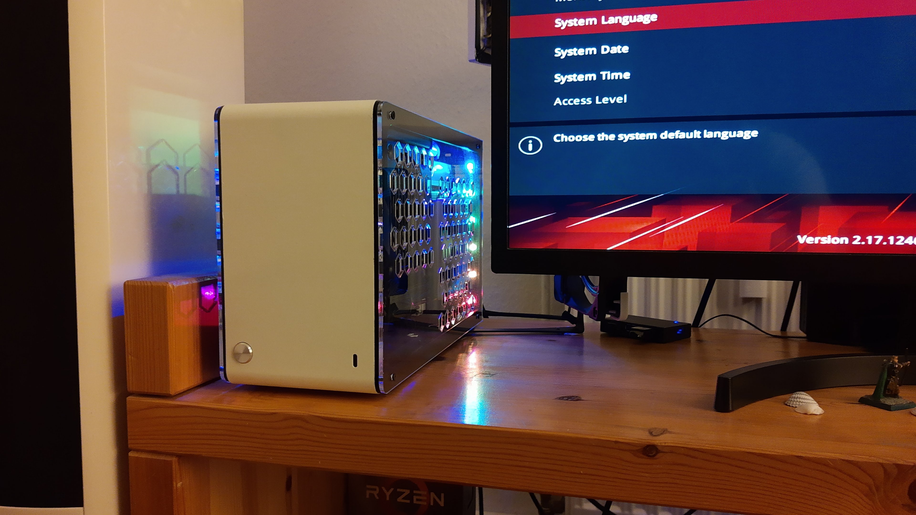

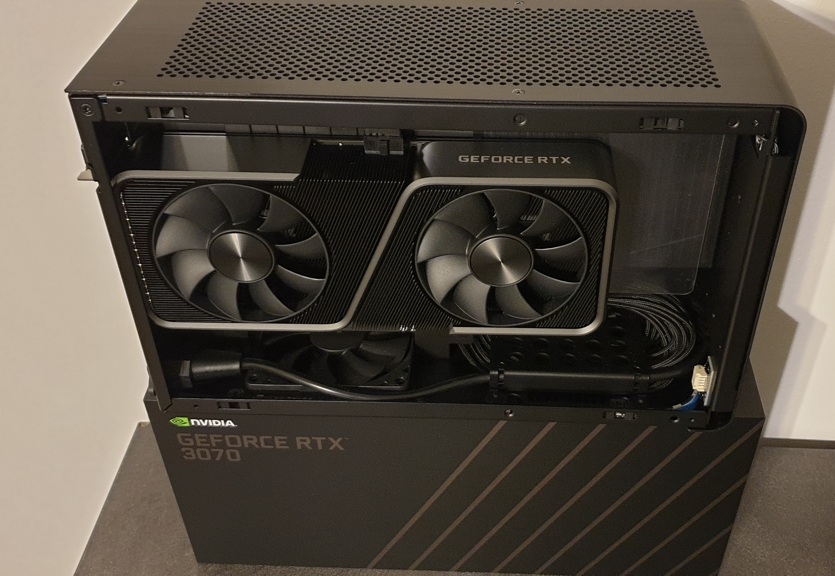

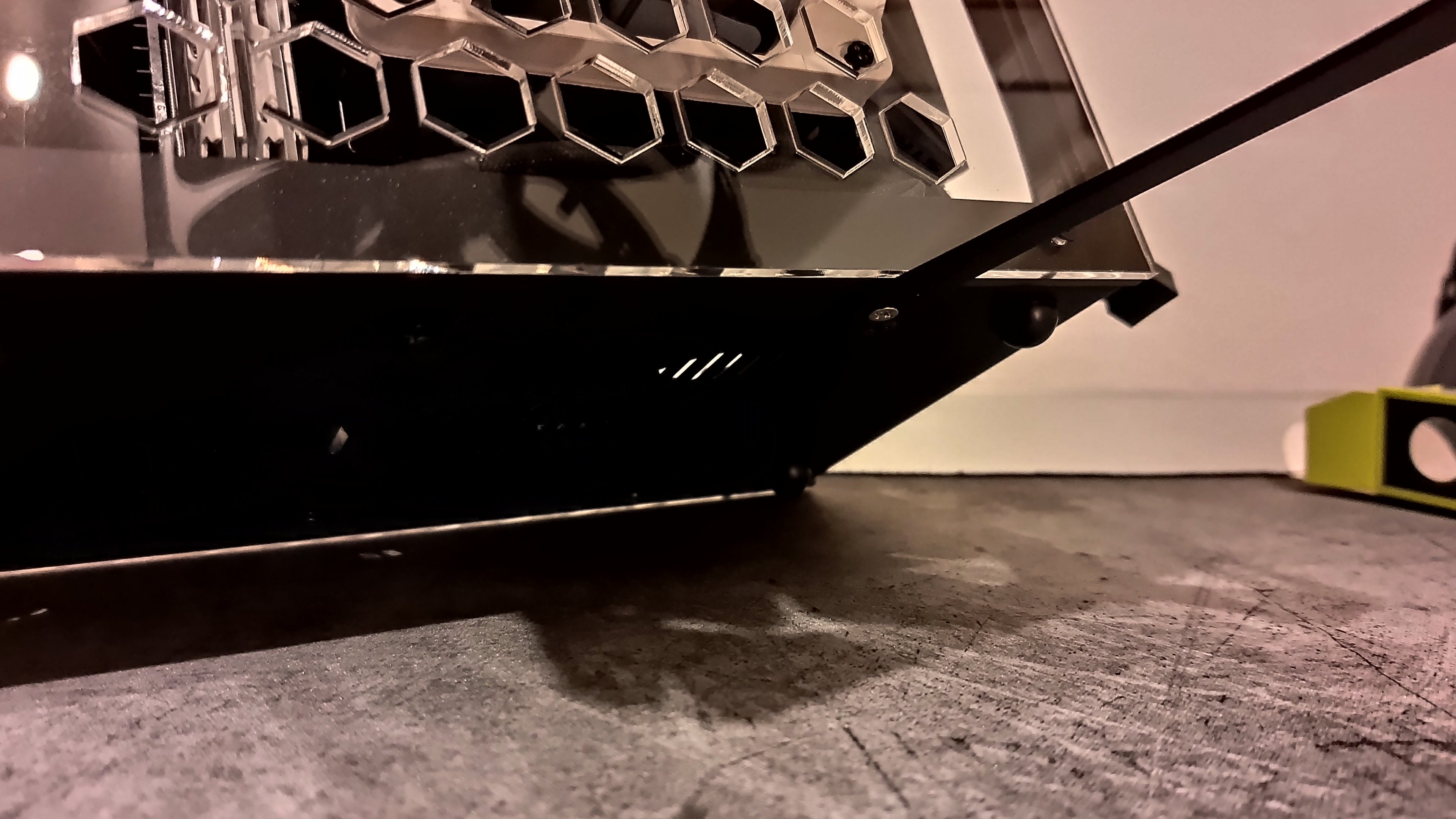

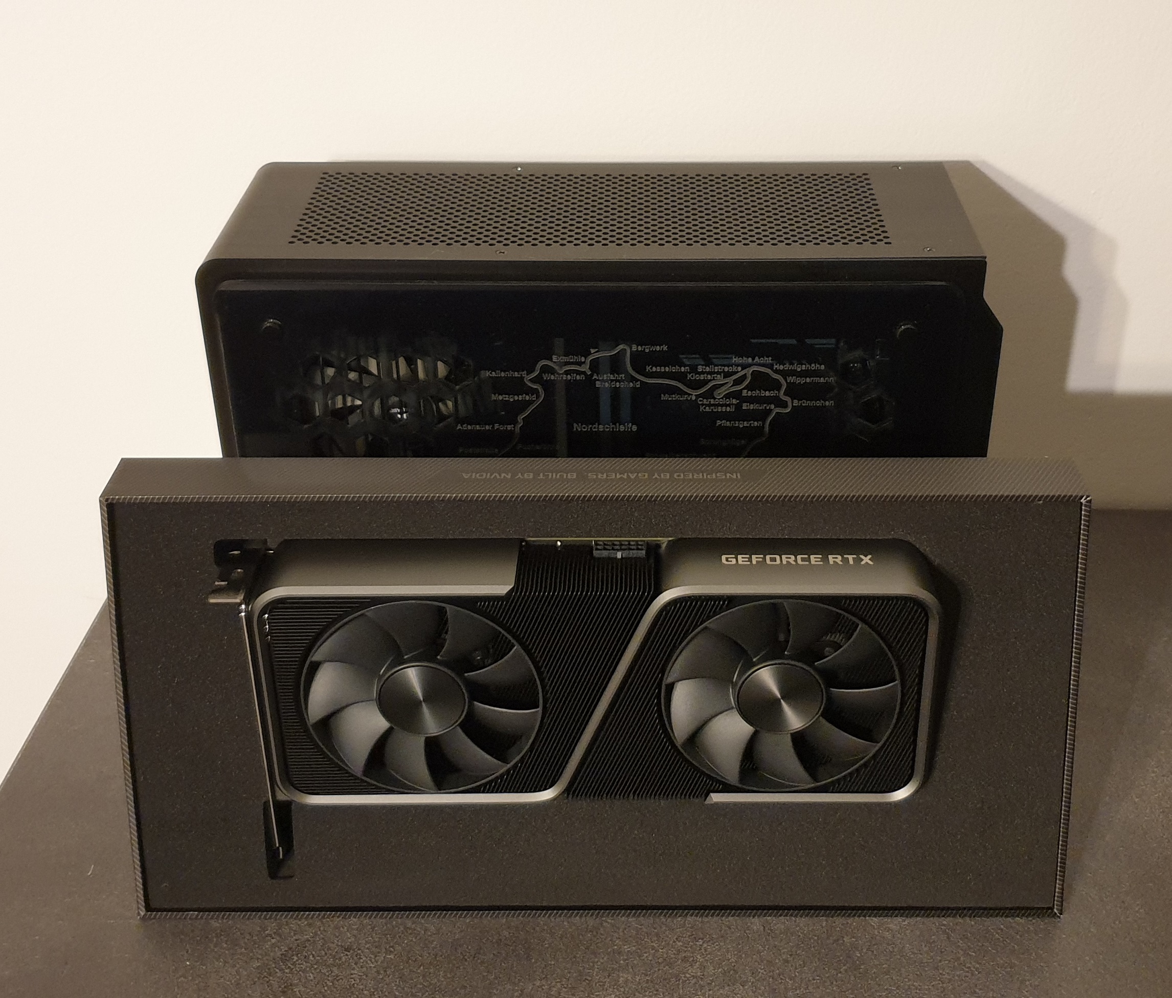

So, heute dann auch mit 3070 im Schmuckkästchen unterwegs. Finde das ganze passt super zusammen :) Allein weil dieser klasse 12Pin Stecker an einer echt sehr guten Position sitzt. Cleaner gehts glaube kaum.
2020-11-03 21.10.23.jpg 2020-11-03 21.20.47.jpg 2020-11-03 21.25.43.jpg 2020-11-03 21.25.54.jpg
Reaktionen: Postkutsche, bigdaniel, SebiLegend und 3 andere
Schaut echt geil aus!
Kein Rennfan, aber das Custom Nürburgring Seitenteil sieht in dem schlichten Design klasse aus.
Reaktionen: Postkutsche und SebiLegend

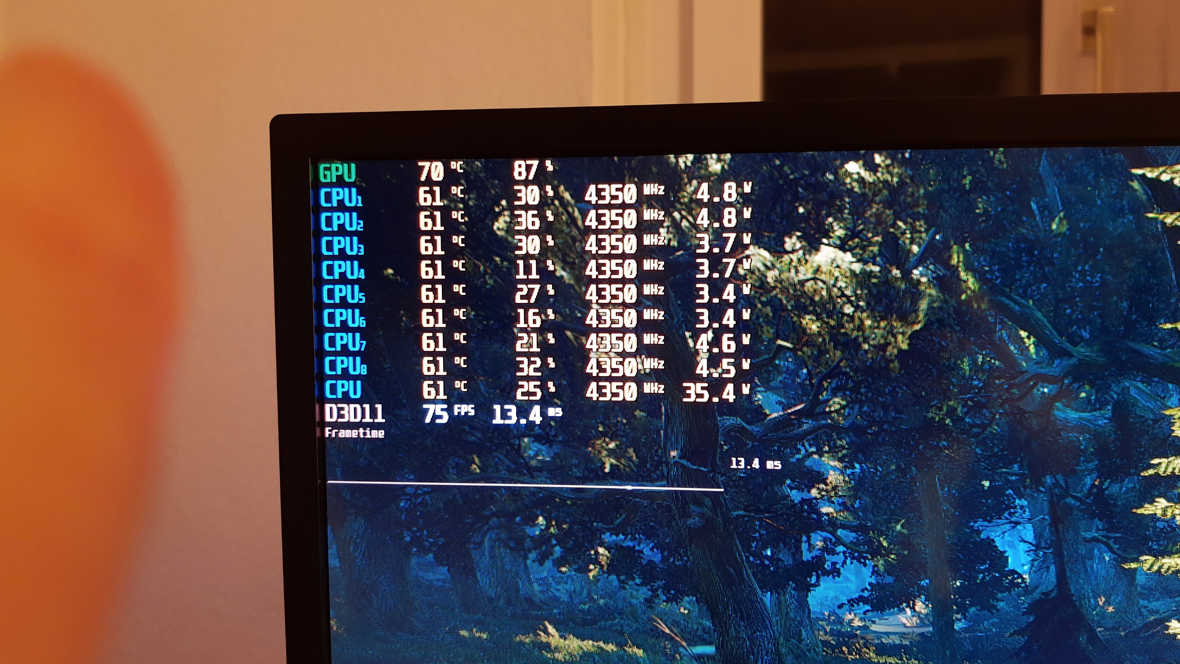

Ich habe auch die 3070 ins Dan eingebaut und tatsächlich waren die Temperaturen und dann auch die Lautstärker nicht so gut, wie ich mir das erhofft hatte. Liegt sicherlich auch am Case. Sowohl beim Spielen als auch in Benchmarks ging es hoch bis auf 77+ C°, resultierend in sehr laute Lüfter (Deutlich hörbar ab 50%, nervig ab 60%)
1. Habe dann die Lüfterkurve angepasst, um die Lautstärke zu reduzieren, aber das hat den Temperaturen leider nicht geholfen.
2. Habe dann die Karte undervolted auf 1800 MHz (200 MHz weniger) bei 875 mV. Damit wird die Karte unter warzone nur noch ca. 60 C° warm, was ca. 10 C° weniger sind, dabei ist die Performance nicht merkbar schlechter. Lautstärke ist so natürlich super, kaum hörbar.
So tatächlich dann auch im Dan gut nutzbar.
Reaktionen: Postkutsche, SebiLegend und pietcux
77 Grad sind doch aber eigentlich gar kein Problem für ne Grafikkarte, oder?
Reaktionen: Siffi2
